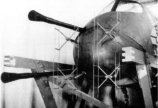

    Экспериментальный вариант ночного Ju-288 с ВК 3,7 в носу
