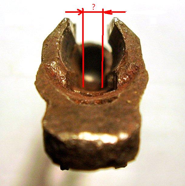

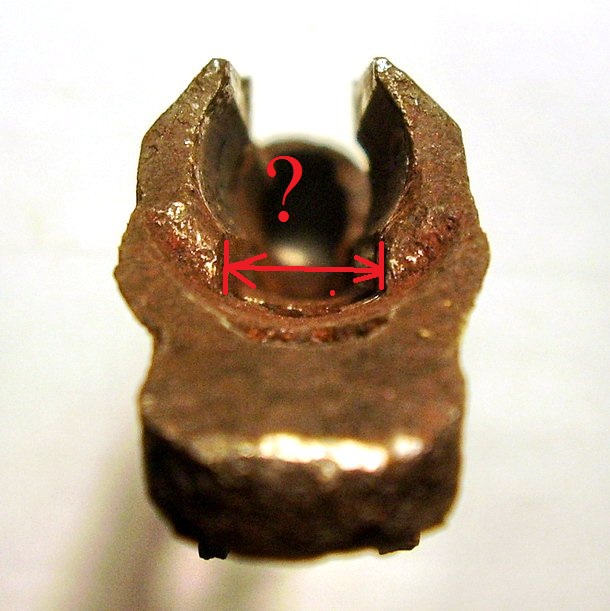

    Тада толщина гребня должна быть 7 мм...
    Смотрите внимательно фот-ы Т.С.-а
    :D
    ...и вообще Вы все не там меряете

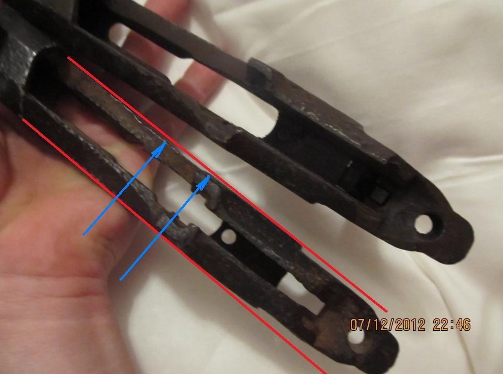

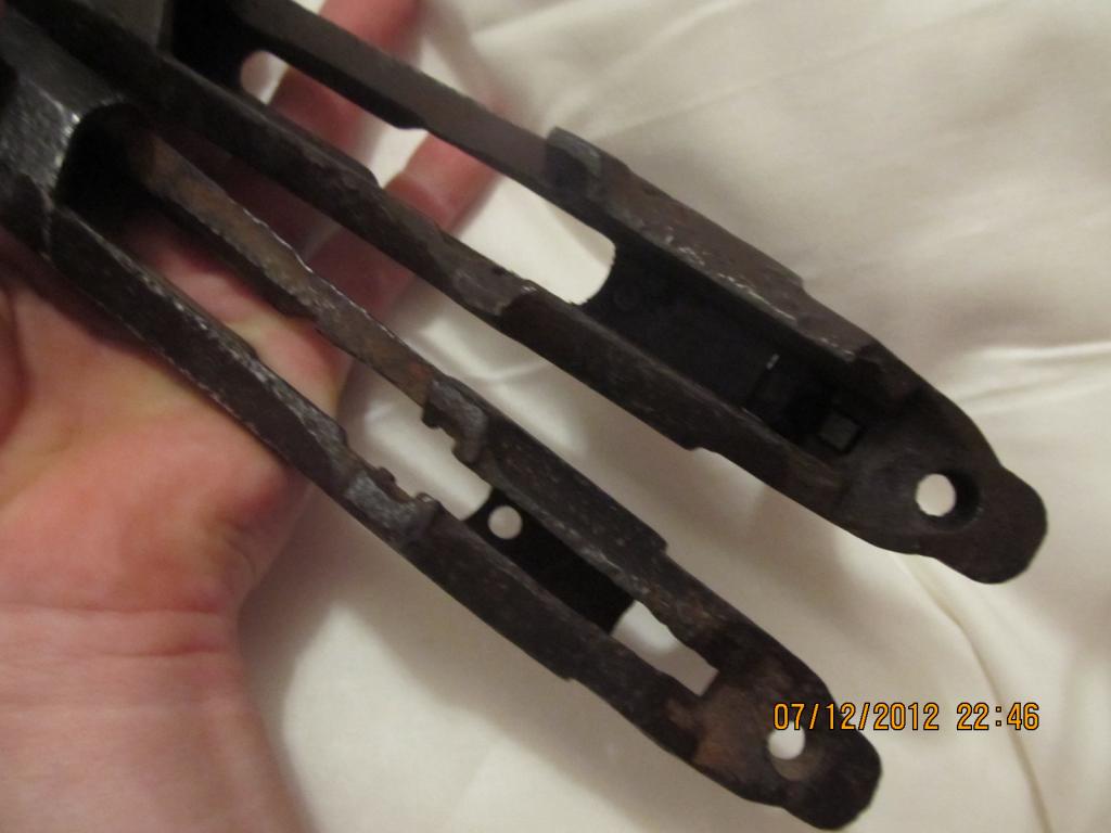

    sina, дайте фото с такого ракурса. И померьте размер между ушами ствольной коробки (куда спусковой крючок вставляется). Мне видится ударная деформация верха ствольной коробки.
  3. A10A
    A10A General-leutnant
    23.927
    Київ, Україна
    Правильно !

    А вот здесь,так особенно!Воду в ступе толчем...Да при желании 5кг кувалдой можно еще и уже зазор под стебель сделать,кому какой нужно...:)
    А что бы полностью развеять сомнения ,Вы еще это место(куда личина входит) промеряйте,там деформировать тяжелее ,но можно!

    ...а поскольку запирающие выступы стандартные и личинка ВЗАИМОЗАМЕНЯЕМАЯ - имеет ли смысл дальше продолжать ???
  11. Кирил
    Кирил Stabsgefreiter
    341
    Вот,вот.А личина не пройдет узкое деформированное место.

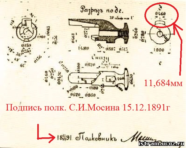

    ...вот туточки ЖЕЛЕЗНАЯ сцылочка !
    ...с подписью САМОГО С.И.М.
    :smile_6:
    ширина гребня курка 0.48 дюйма - 11,684 мм, а значит соответствующий прсвет в раме будет чуть больше (+ допуск)
    З.Ы. Ну и так - дляобщего развития...

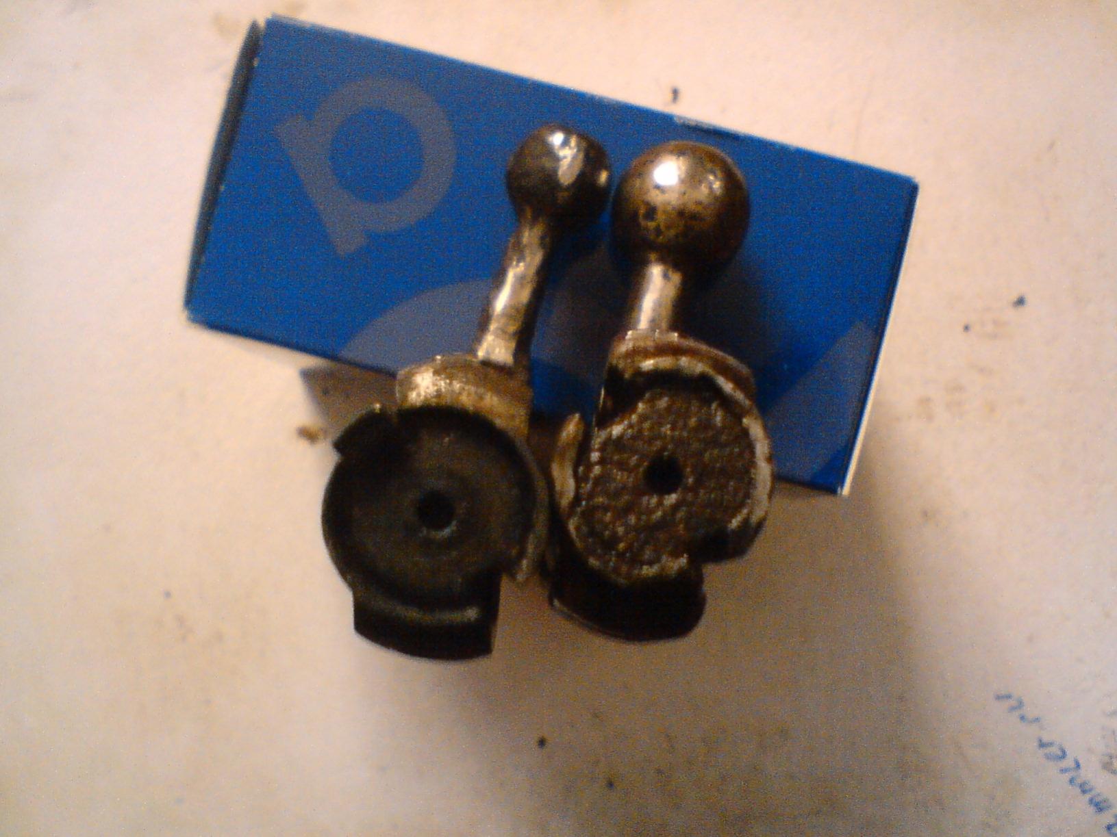

    Мне вот камралы интересно или я читать на умею или чего-то не понимаю?Кто говорил,что существовала узкая рама?Изначально сказано,что рама деформирована.Речь зашла об узком стебле затвора с шаром грушевидной формы и на моём фото чётко видно,что гребень уже,все части затворов взаимозаменяемы.Это называется-не верь своим глазам,а моему честному слову,так ведь?Завтра выложу дополнительные фото для сравнения затворов.Я не виноват,что моим уважаемым оппонентам ни разу не попалась винтовка Мосина такого типа.С уважением.

    Вот,по-моему всё видно,ширина гребня стебля и курка,шары-разные,затвор не настолько убит,что бы этого не было видно,не стачивался,не обгрызался зубами,стволы,рамы,затворы-всё взаимозаменяемо,легко подганяется разница лишь в том,что на фото.И Вы ,уважаемый КАНДАГАР, прежде чем оскорблять укажите мне в чём я не прав?

    Сразу видно последствия коррозии и последующей чистки, геометрия плоскостей нарушена

    Чищен электролизом и 400-й наждачкой(слегка),но предупреждая следующую версию-коррозия жрёт всё и толщина не стачивалась
