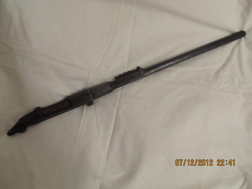

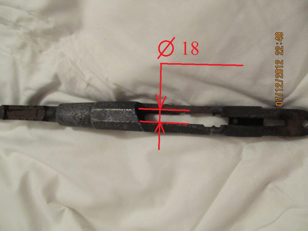

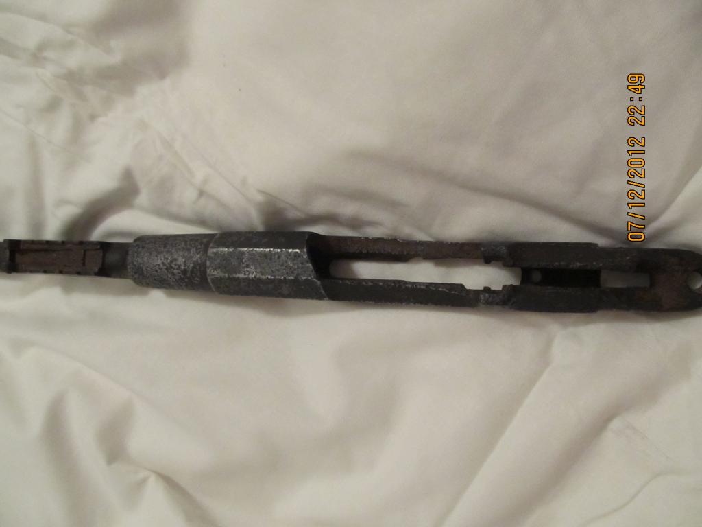

    Очень странная винтовка.ствольная коробка очень не обычная,узкий ход для затвора(для сравнения на фото имеется нормальная винтовка(она не продается)).Что это брак на заводе? или задумка конструктора не знаю.может какой нибудь экспериментальный вариант трехлинейки?не знаю..Имеются клейма
    не моя!!!

    она просто согнута

    Тоже думаю деформированная.

    Не очень похожа на деформацию, можно фото ствольной коробки снизу под прямым углом

    ...так вообще-то правильніе папаши у гриминогенных сыночков после войнв обрезы деактивировали. Не раз встречалось такое.
    З.Ы. А чтобы понЯть, чот рама гнУтая нужно померять нутрь ЗДЕСЬ.

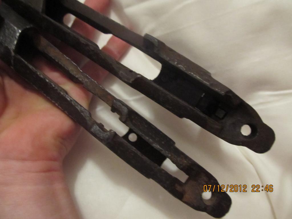

    Если кувалдой по ней раз ударить, то не получится идельно ровной поверхности, как мы видим при сравнении.....посмотрите на фото где две ствольные вместе!

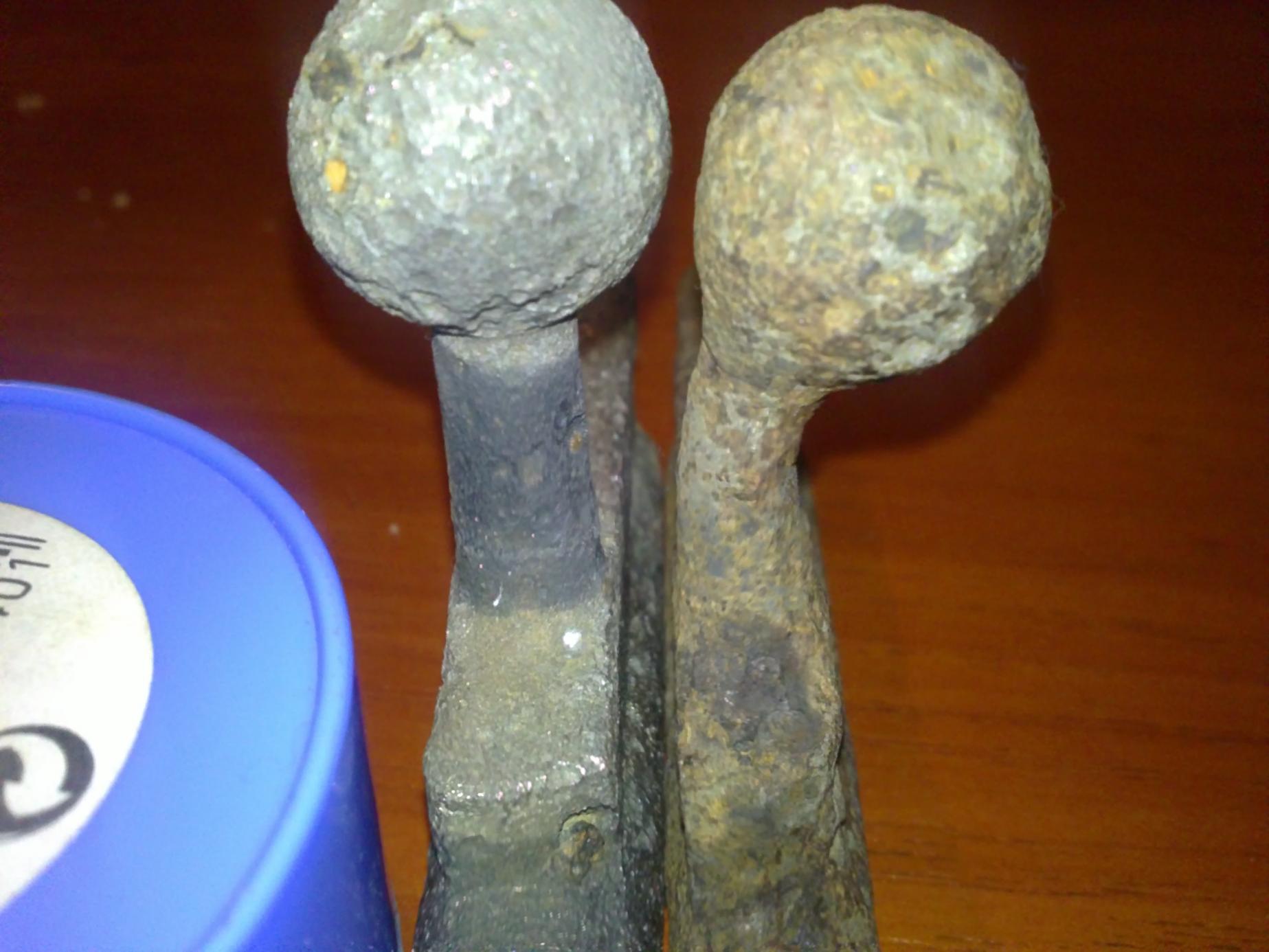

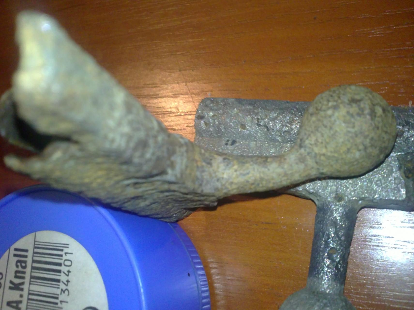

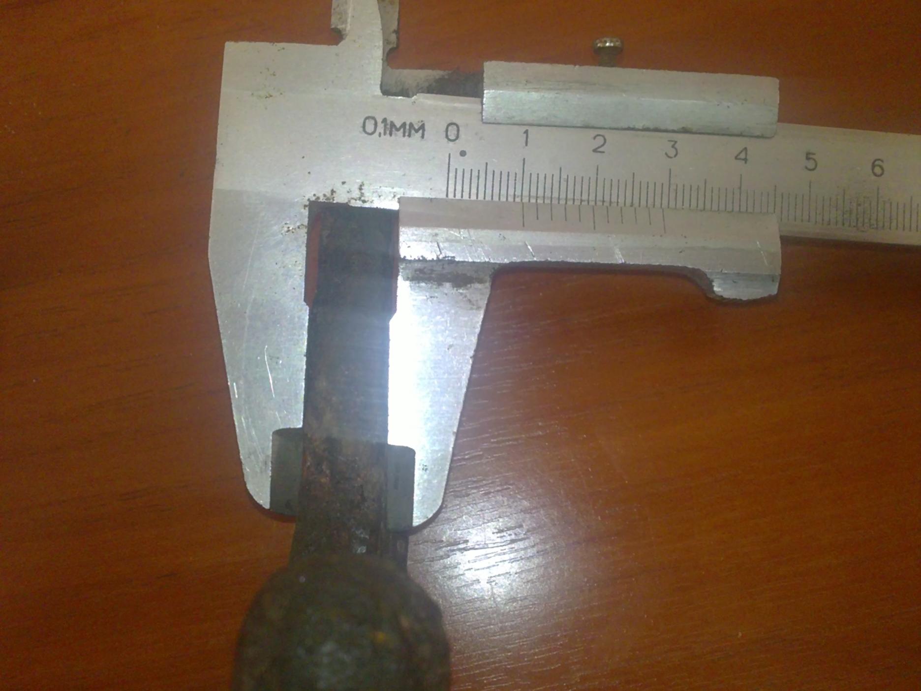

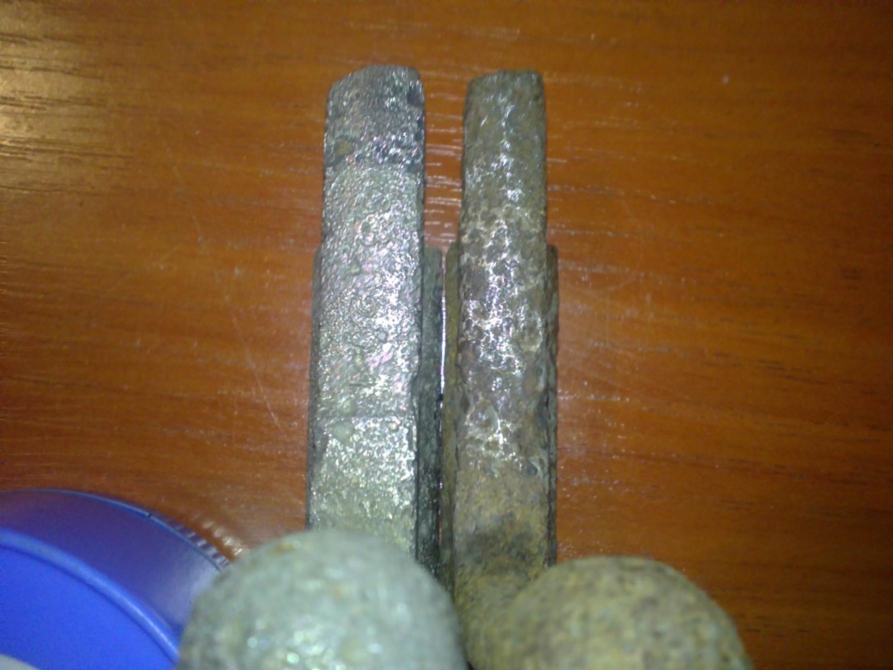

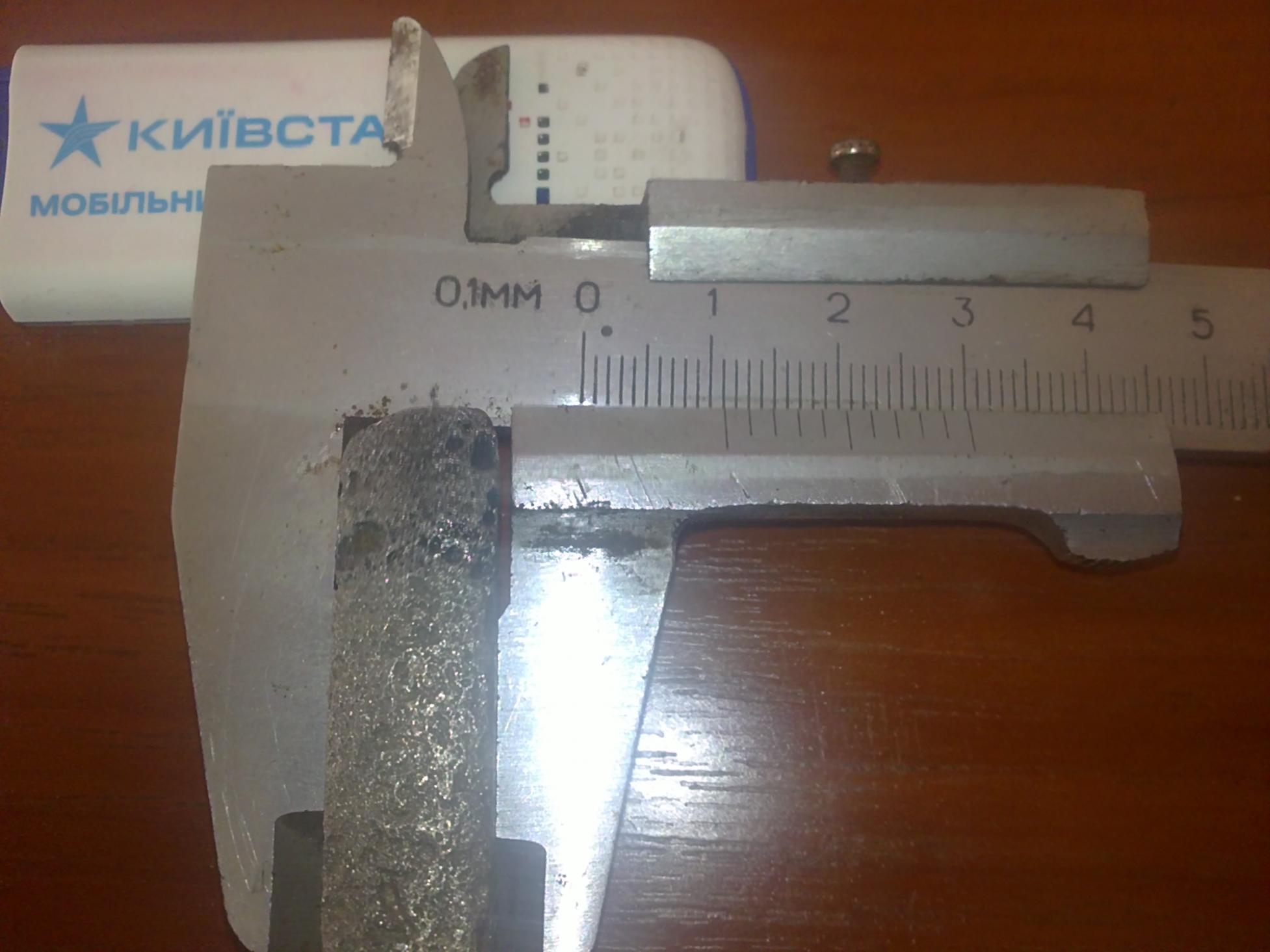

    Добрый день.Есть узкие стебли,к какому периоду к сожалению не знаю,вот к примеру фото обычного и узкого.с.ув

    :mad:категорически не согласен.стебель реально меньше чем обычный,в самый раз к этой винтовке.так будет виднее.модификаций винтовок мосина было много:D:beer:с наступающим

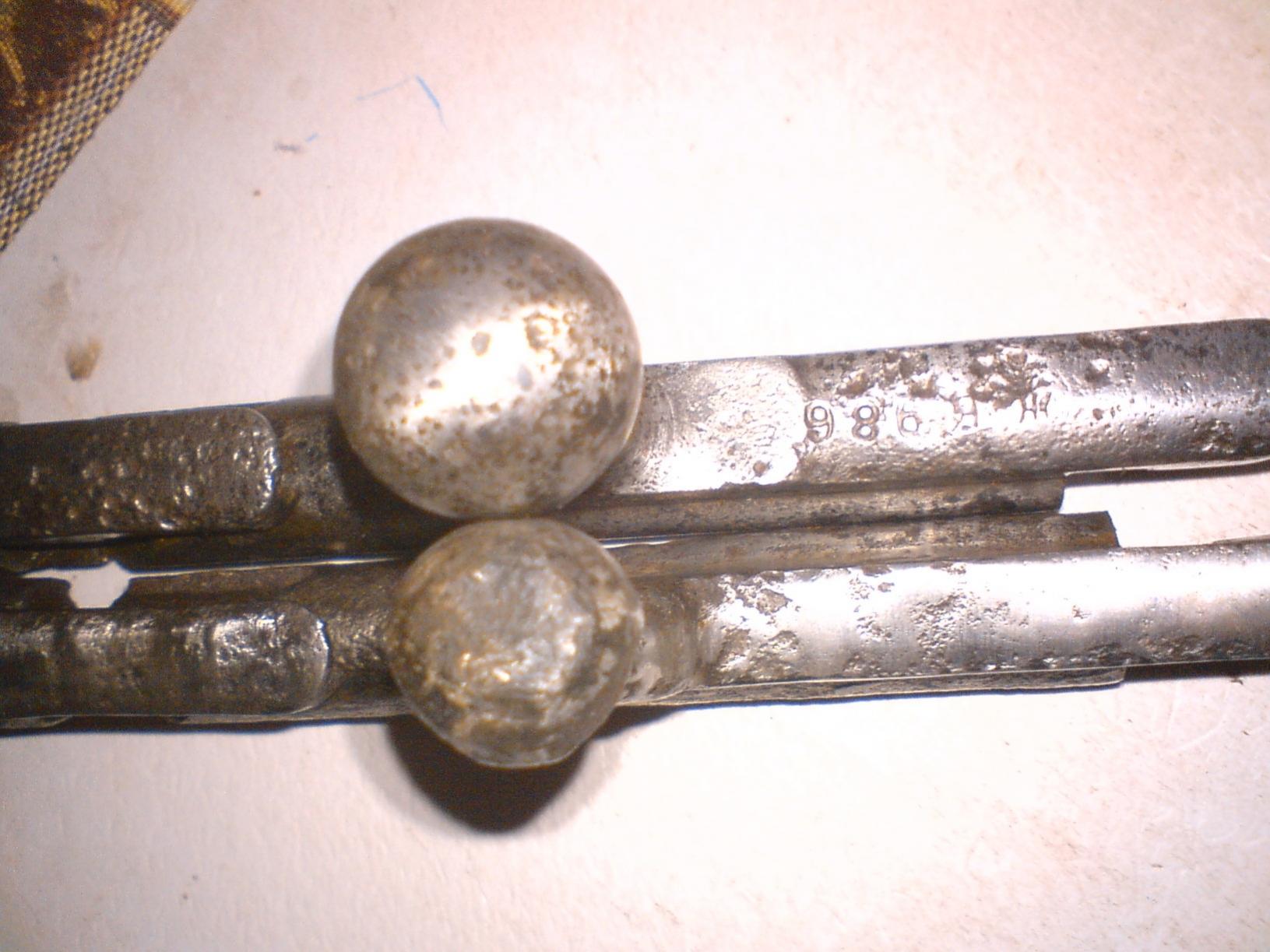

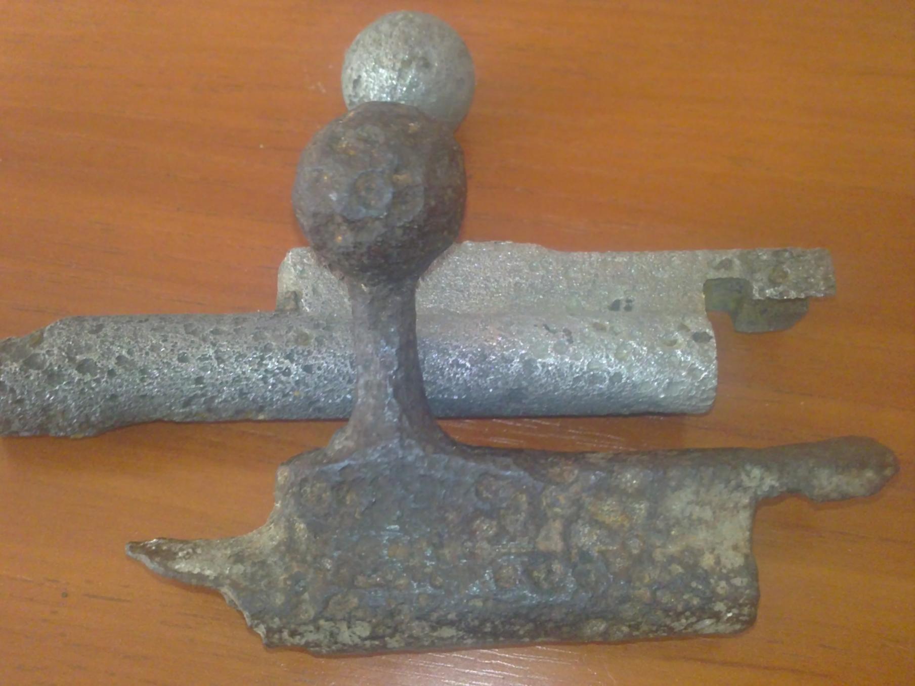

    Ничё странного в Вашей мосе нет,обычная деформация(сжата)вставляете зубило+молоток и будет Вам счастье:D(любой затвор вскочит)+винт может быть самых ранних выпусков(посмотрите может дата сохранилась) и для сравнения 2 затвора 1893г(узкий) и 1923(с номером).Камрады ВСЕХ с Новым Годом!:beer:

    Как пишет камрад Viking38 на ранних выпусках до 1900 года у винтовки мосина был стебель уже.для чего это было сделано конструкторам виднее.дальше шел стандартный стебель,которые мы часто видим.с.уважением.

    В датах могу ошибатся,кто знает более точно поправит:винтовка Мосина обр.1881г принята на вооружение в 1882г в 1883 на ней установлена прицельная планка Коновалова,в 1900г усилен стебель затвора,в 1907г принят на вооружение карабин Мосина длина ствола 508мм(20 дюймов) в 1910г изменён патрон(остроконечная пуля).Выпускалась двух вариантов:пехотная(ствол 800мм)и драгунская(730мм) в 1930г остался только драгунский вариант+изменена мушка на закрытого типа и прицельная планка изменены ложевые кольца.В общем модификаций очень много,на то она и наша МОСИНА!

    Вы противоречите фактам,вам выставили фото для сравнения и всеравно вы упираетесь.Эти стебли ничем не отличаются от других кроме что верхняя часть у них уже,и уменьшен шар.:smile_11:
