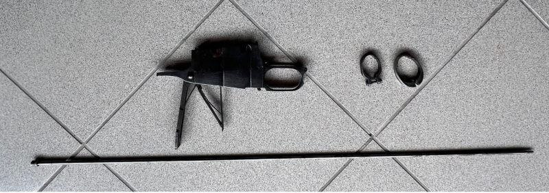

    По 80 евро каждая деталь у него . Подскажите пожалуйста, в какую цену примерно должен стоить затвор Шательро , что бы сильно не прогадать. Ибо тут 100 , там 80 там еще и так далее . Просто если он там в сборе будет стоить баксов 300 то смысла нету по крупицам его собирать

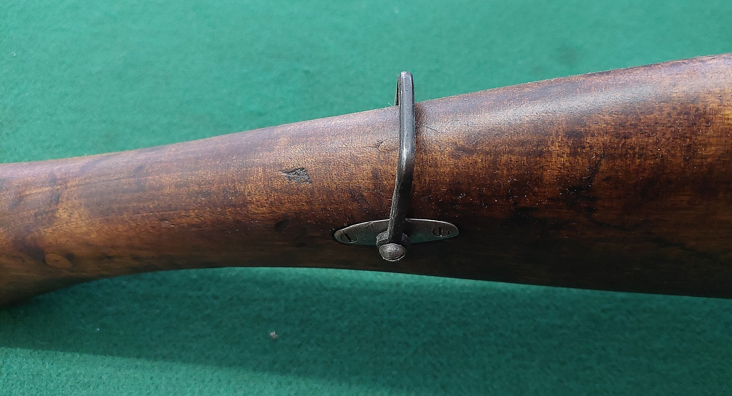

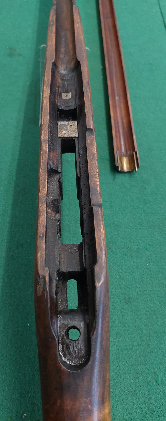

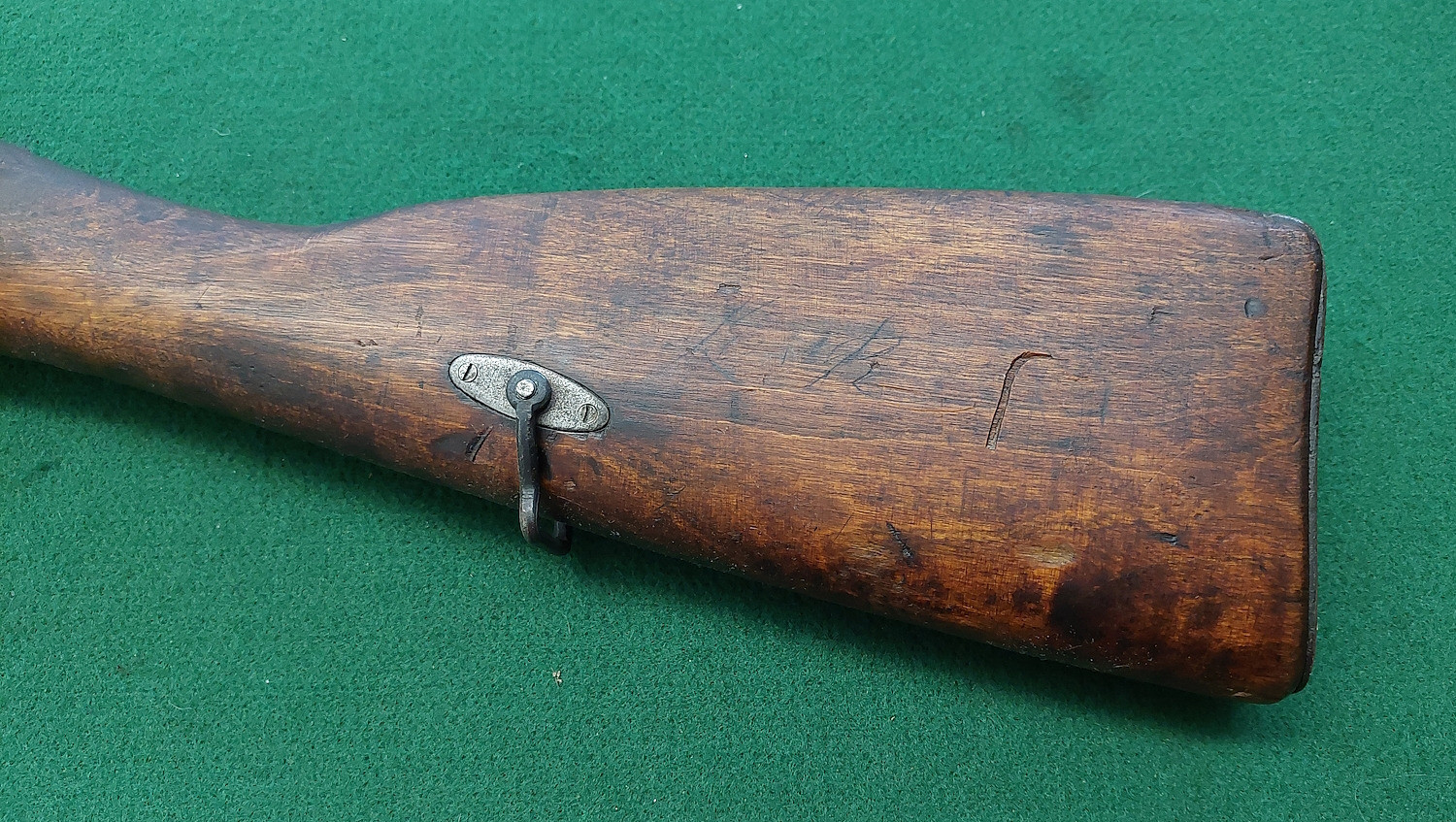

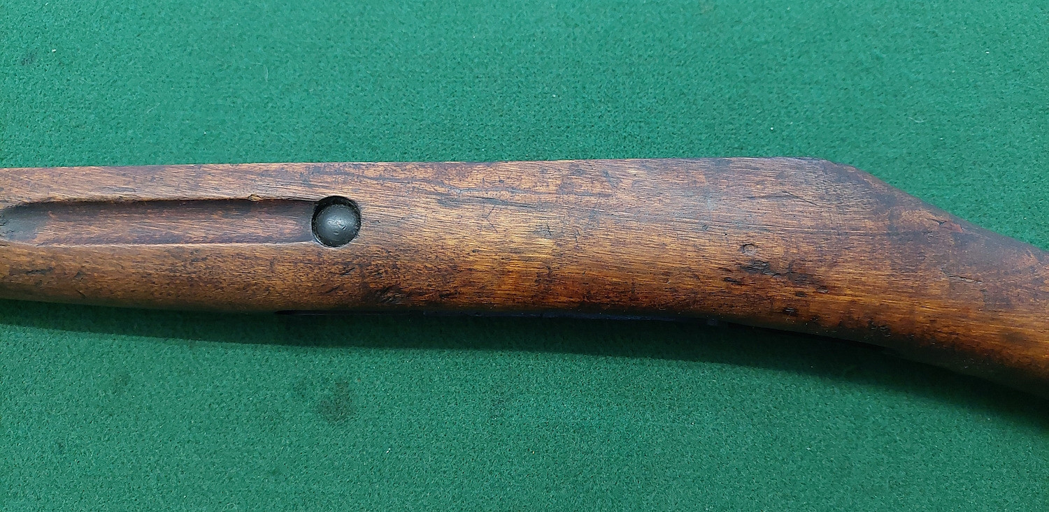

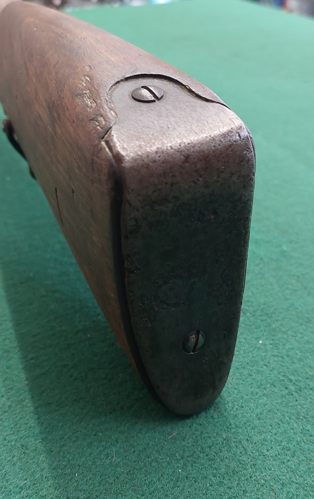

    Доброго времени суток, время идет, периодически что то выставляют, что то покупается. Сейчас на продаже такой вот приклад. Подскажите, на какой период он и подойдёт ли такой к ранней пехотной ВМ? с Ув!
    ТарасМ, A10A та GAZAR подобається це.
  4. Yarik_jar
    Yarik_jar Moderator
    69
    121
    2.769
    LA
    Вітаю. Нормальне дерево, я б купив. Просто ви так і не пояснили що хочете бачити на виході. Якщо прям ранню-ранню, то накладка там і не потрібна. Усі вічка під ремінь потрібно «закривати», нагель теж міняти на щось деревʼяне і робити паз для «лічини»

    Хочу собрать ВМ выпуска Шательро в масимально аутентичном для этого виде. С корректным для того периода деревом, запчастями и в идеале что бы все запчасти были завода Шательро. С ув!

    Тоді дерево переробіть по вищезгаданому опису. Ще треба буде дола (бокові прорізи) зробити вужчими і довшими, а саме дерево просочити «морілкою» під горіх.

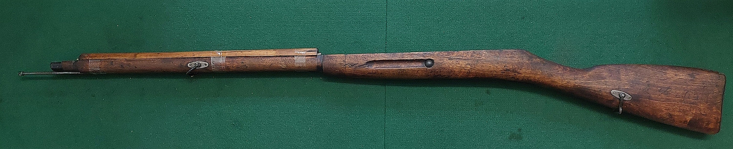

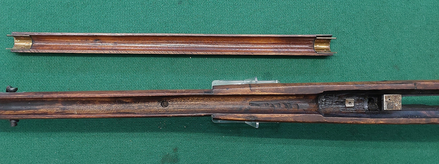

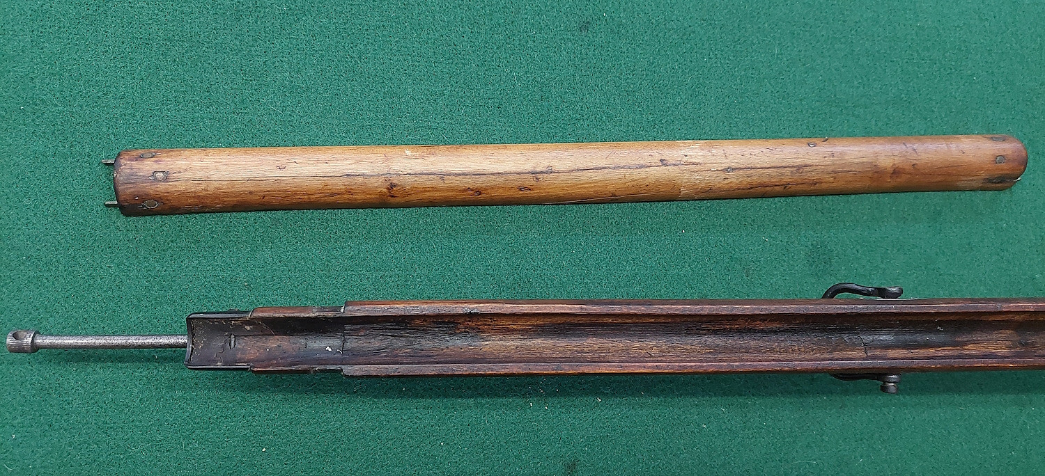

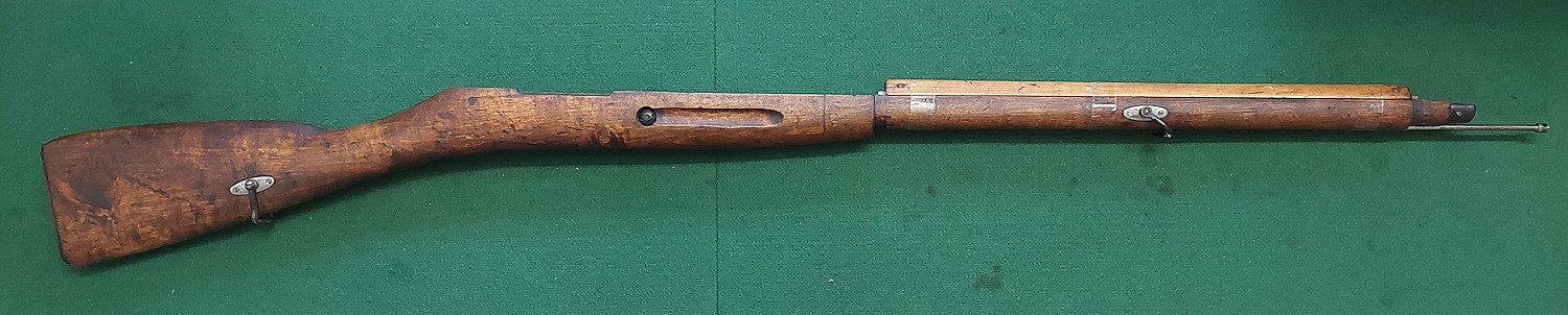

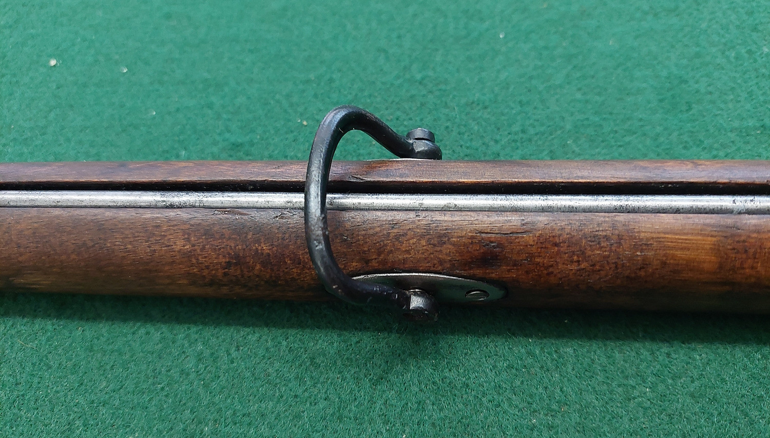

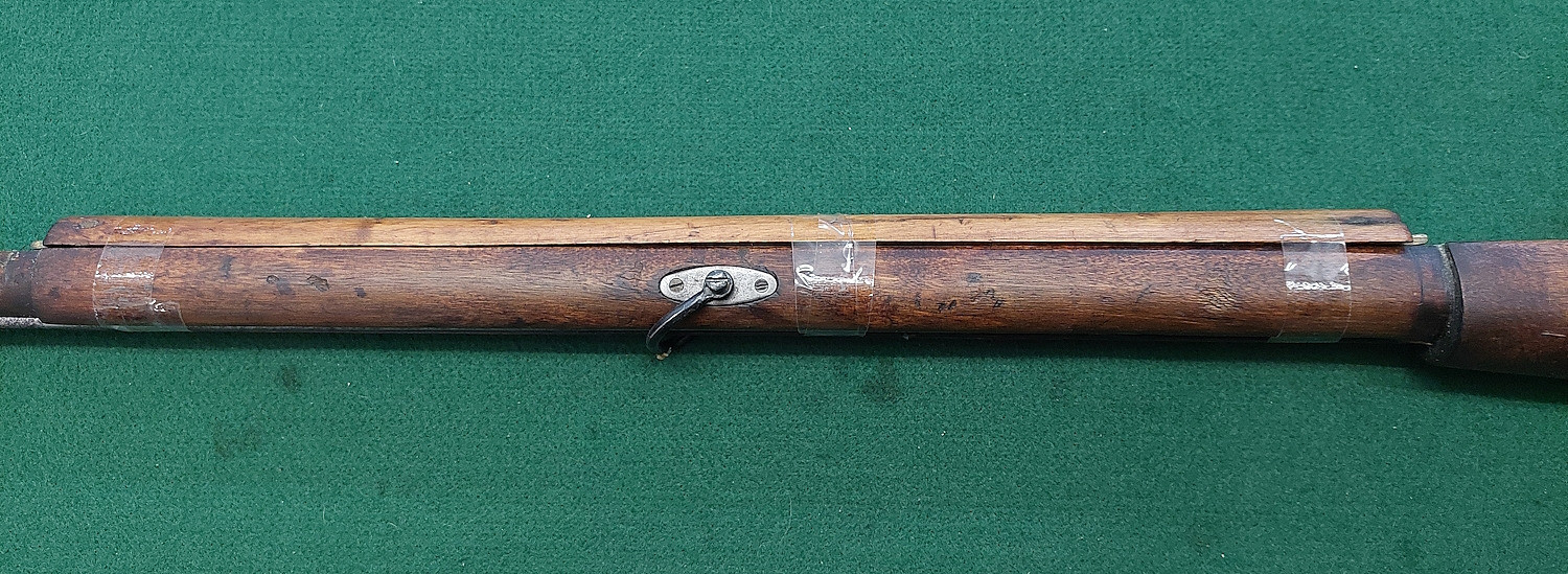

    С предыдущим аукционом не срослось , мягко говоря. Не обратил внимания на время и опоздал на торги. Ушел за 1,5 евро. Хотя, может там есть какой-то скрытый резерв, уж больно мелкая цена. В общем теперь новая цель :D В этот раз надо точно решаться. Ибо сошлись все звезды, оплата через PayPal, международная доставка и комплектация хорошая. Подскажите по этому набору, подходит или нужно будет допиливать\ переделывать?
    фото увы только такие
    ТарасМ та Paul_Gudvin подобається це.
  9. Yarik_jar
    Yarik_jar Moderator
    69
    121
    2.769
    LA
    Вітаю! Цікаво що кільця на різні періоди :confused: але то дрібниці. Гарне дерево. По переробці все так само як і попереднє.

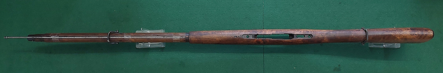

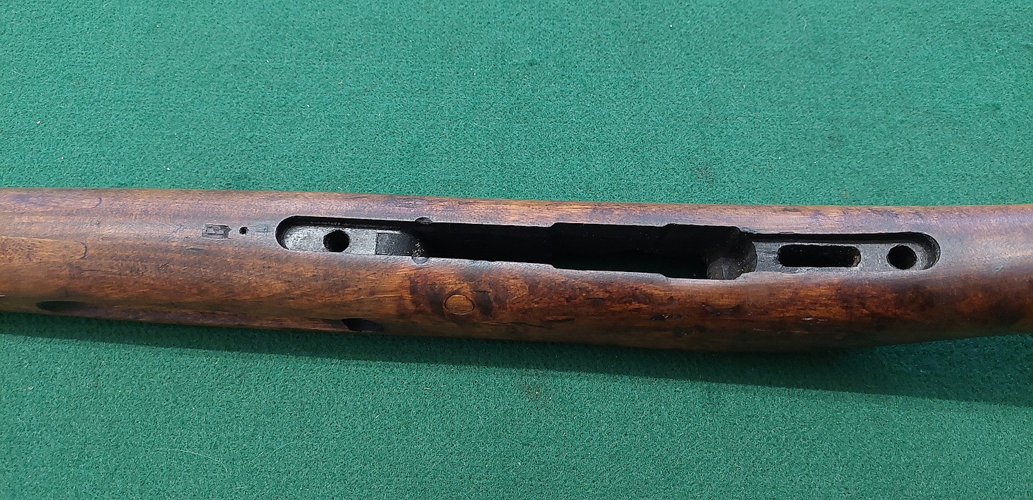

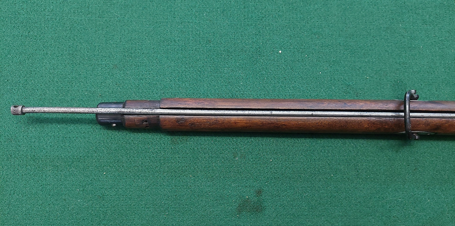

    Доброго дня, вдалось придбати. Разом з доставкою вийде 60 карбованців. Можливо протягом місяця буде на руках, там побачимо що по клеймам. Хотів ще запитати, ось дуже багато бачу девера на піхотні ГМ саме фінського походження. І в них майже завжди по середині є з"єднання на шип. Чому так? Це таки був ремонт зламанних прикладів чи вони перероблювали з інших в піхотні?
    Paul_Gudvin та ТарасМ подобається це.
  11. Yarik_jar
    Yarik_jar Moderator
    69
    121
    2.769
    LA
    Якщо коротко, то фіни визначили що таке склеювання запобігає поломкам дерева у районі нагеля при інтенсивному використанні гвинтівки. Царські ложа у тому місці тріскалися значно частіше.
