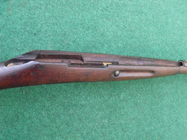

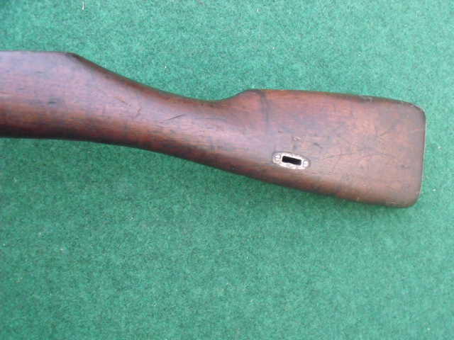

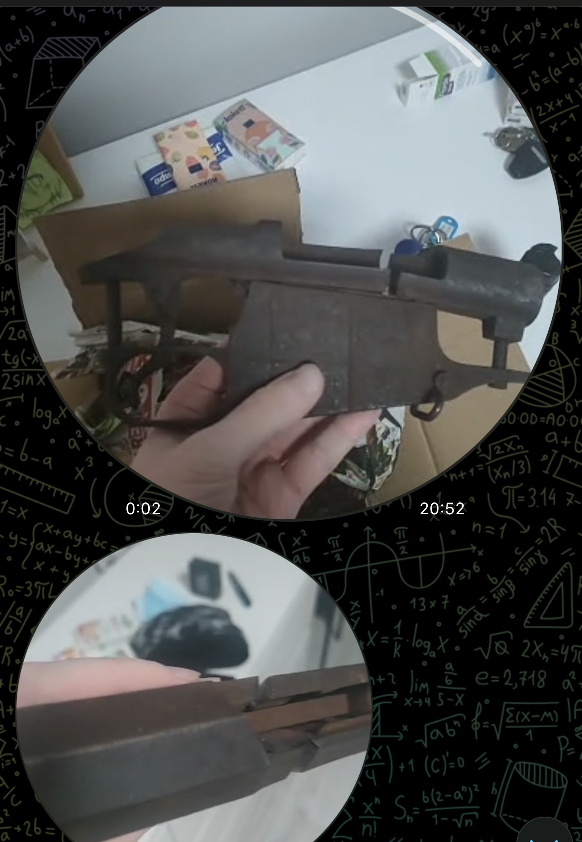

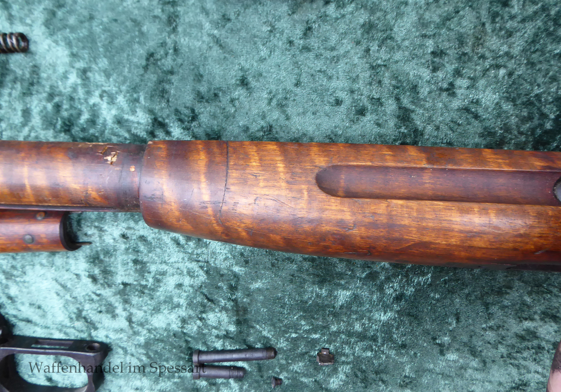

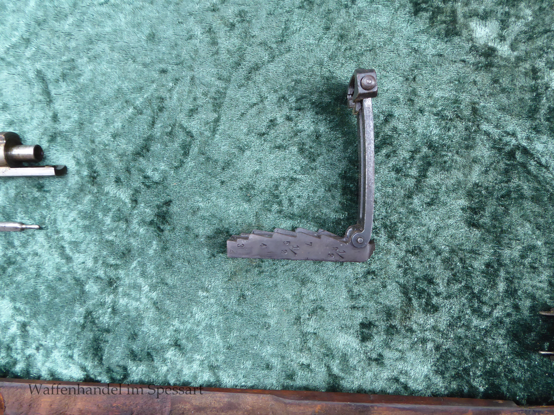

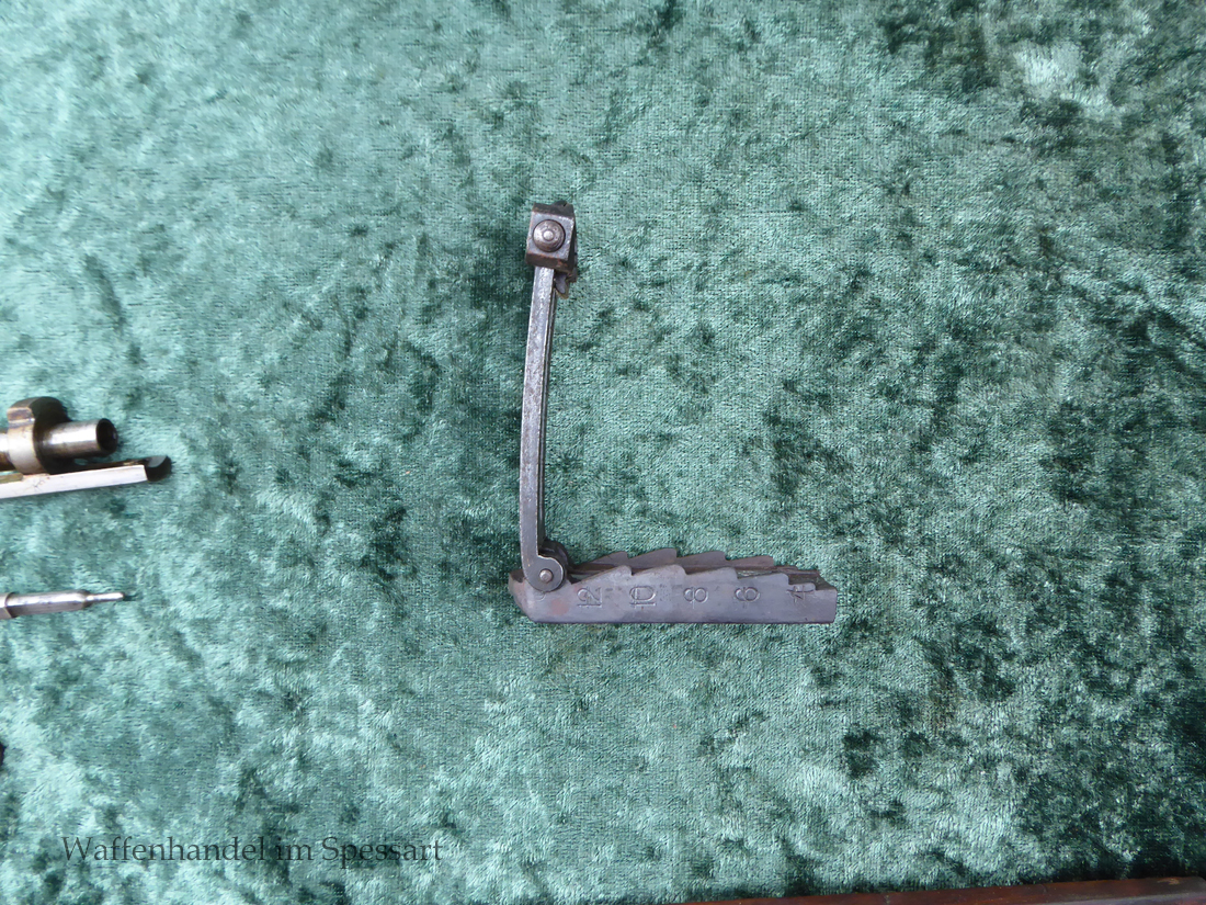

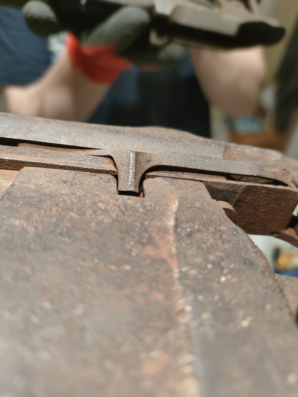

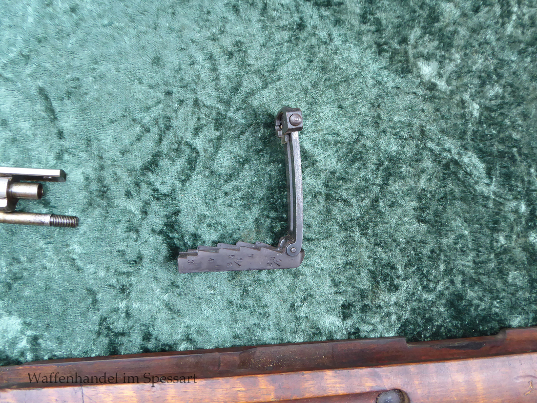

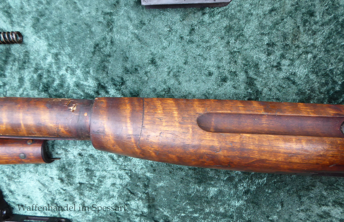

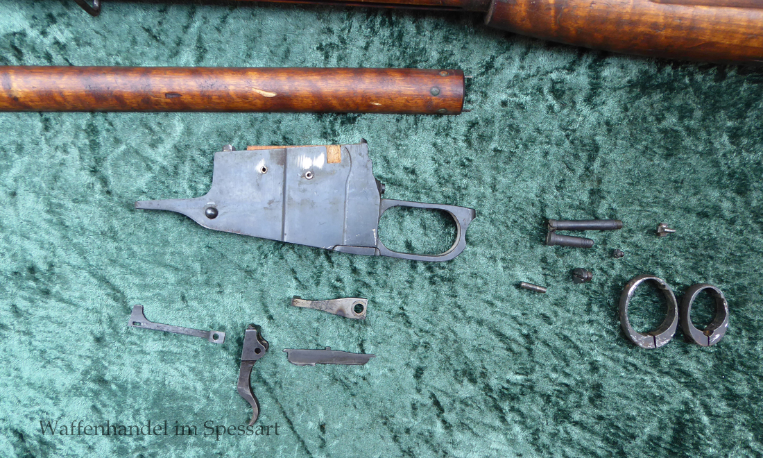

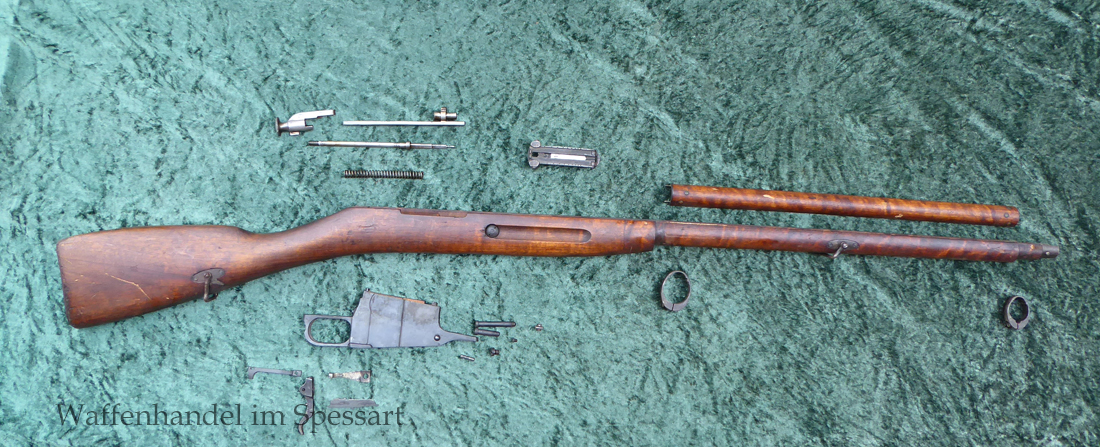

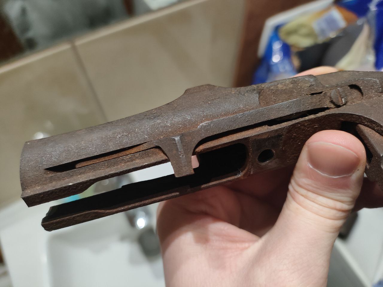

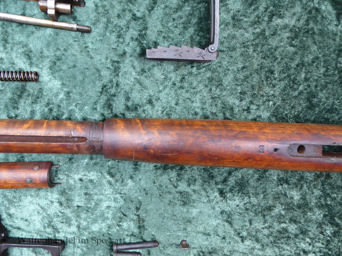

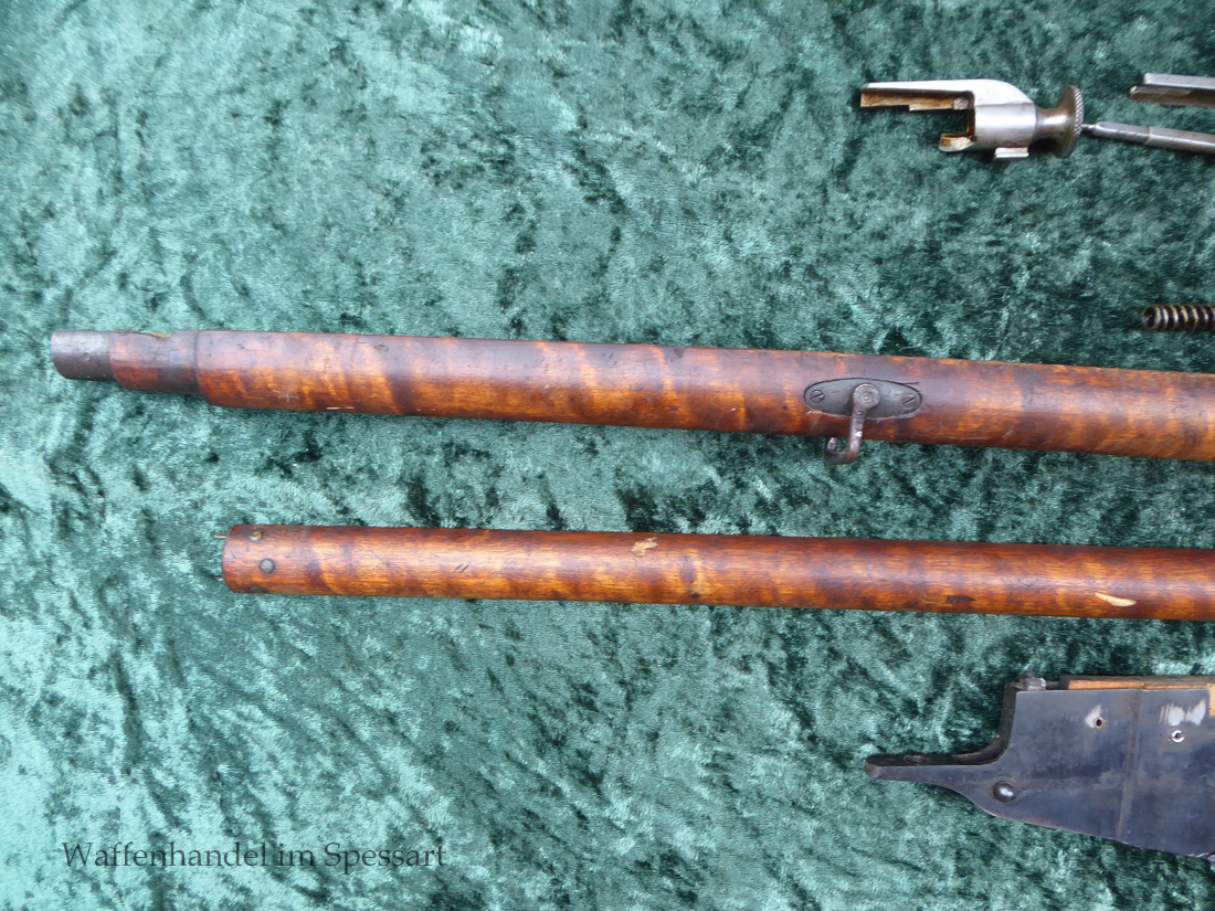

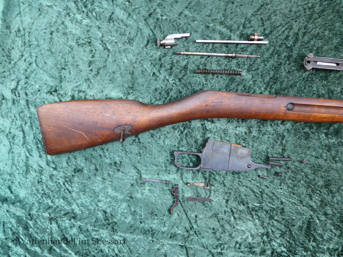

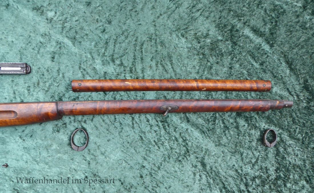

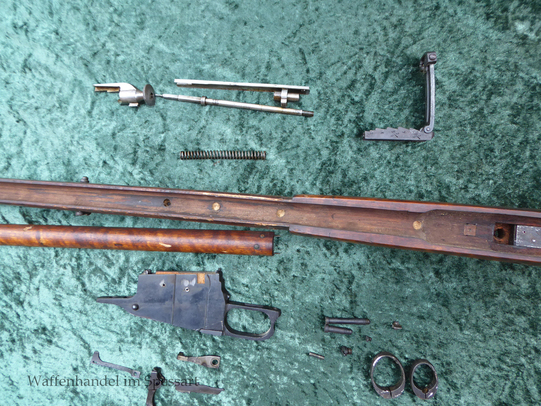

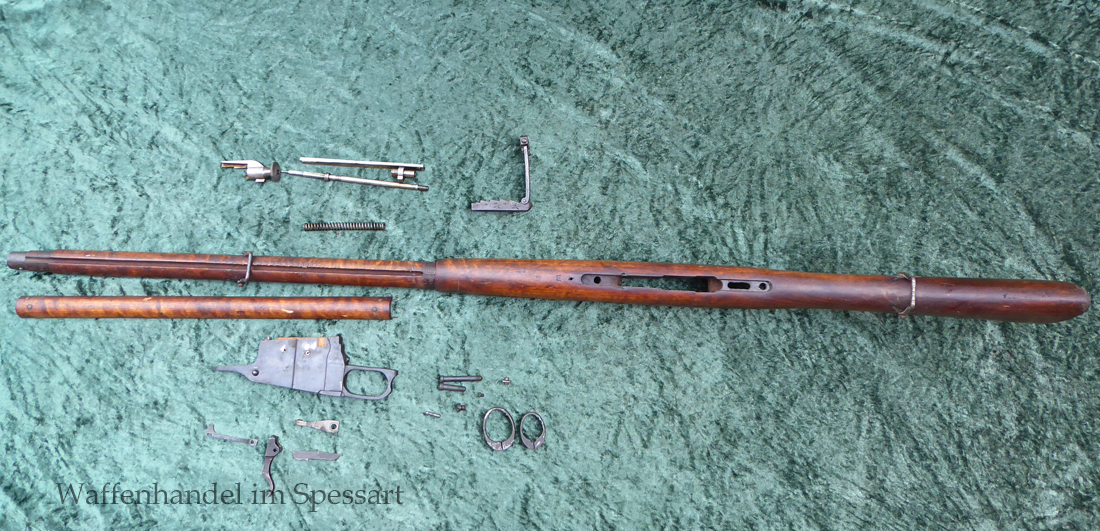

    Добрый день, уважаемые камрады, на одном зарубежном аукционе выкупил такой вот предмет. Вроде бы и обычная гранёнка, но есть ньюансы. Прошу помочь определить с расчётом, что предположительно весь обвес от этой рамы. От этого и исходить. К сожалению это все фото что есть. И сделать в ближайшее время не получится, так как посылка сначала должна доехать до Польши а там уже камрад отфоткает и потрёт клейма где надо. Магазинная коробка необычная, с антабкой. Это и заинтересовало. На ней так же клеймо какое то вырисовывается, но качество изображения оставляет желать лучшего. С ув!

  3. Elvis1988
    Elvis1988 Feldwebel
    203
    ZP

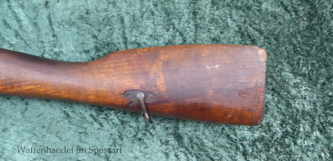

    С такой антабкой были ранних выпусков.

  4. Djomin
    Djomin Feldwebel
    42
    98
    452
    Имперского производства или зарубежные заказы?

    Піхотна гвинтівка була

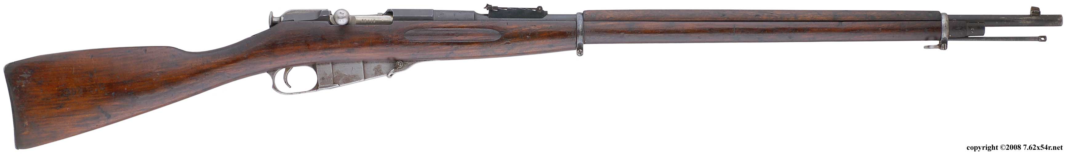

  6. valerka
    valerka General-major
    28
    42
    6.253
    Україна. Кропивницький

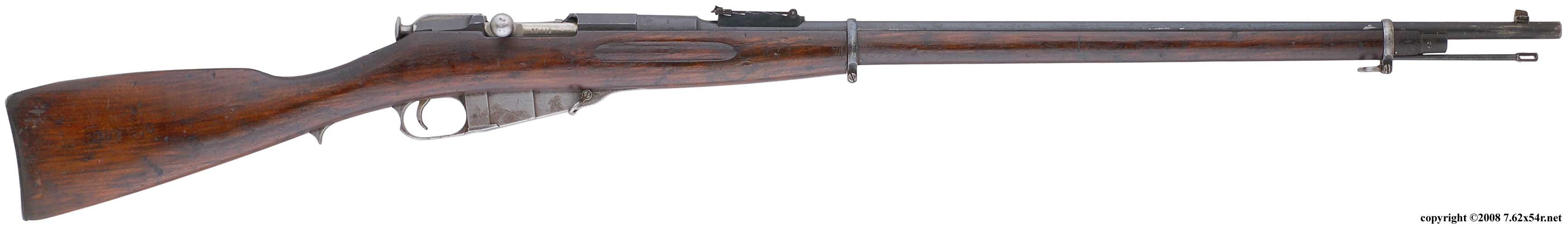

    Панове, робіть ставки щодо року на хвостовій частині ;) Думаю ближче до 1895-1900 аніж до 1917.

    Думаю що 99,9% - там усе тульське, але якщо і ні, то навряд чи хтось за сумує з цього.

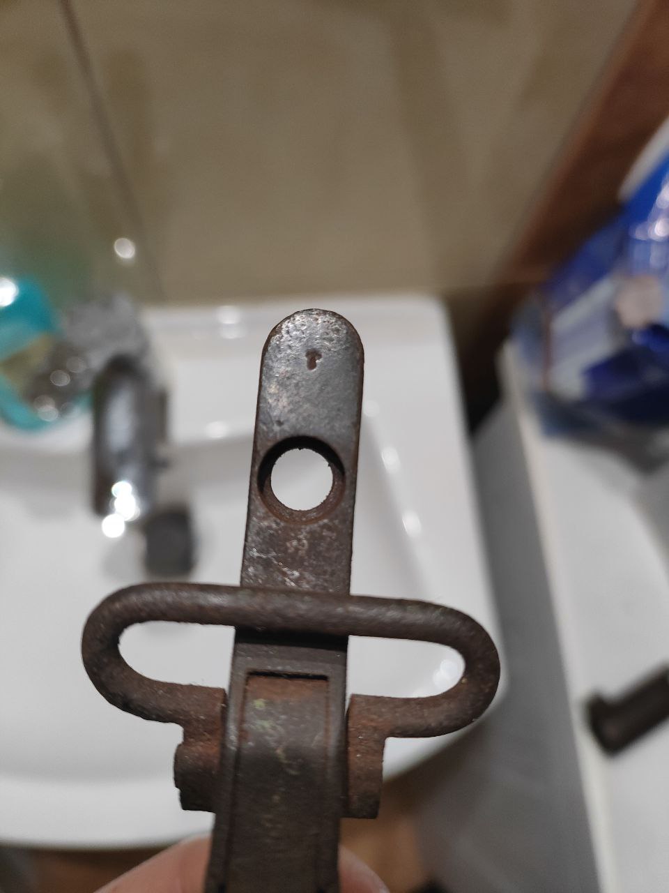

    Доброго , хотів спитати а в чому функціонал цієї антабкі ,для чого вона ,аж цікаво стало
  13. A10A
    A10A General-leutnant
    23.976
    Київ, Україна
    ...солдат був невисокий а гвинтівка довга (особливо із примкнутим багнетом)

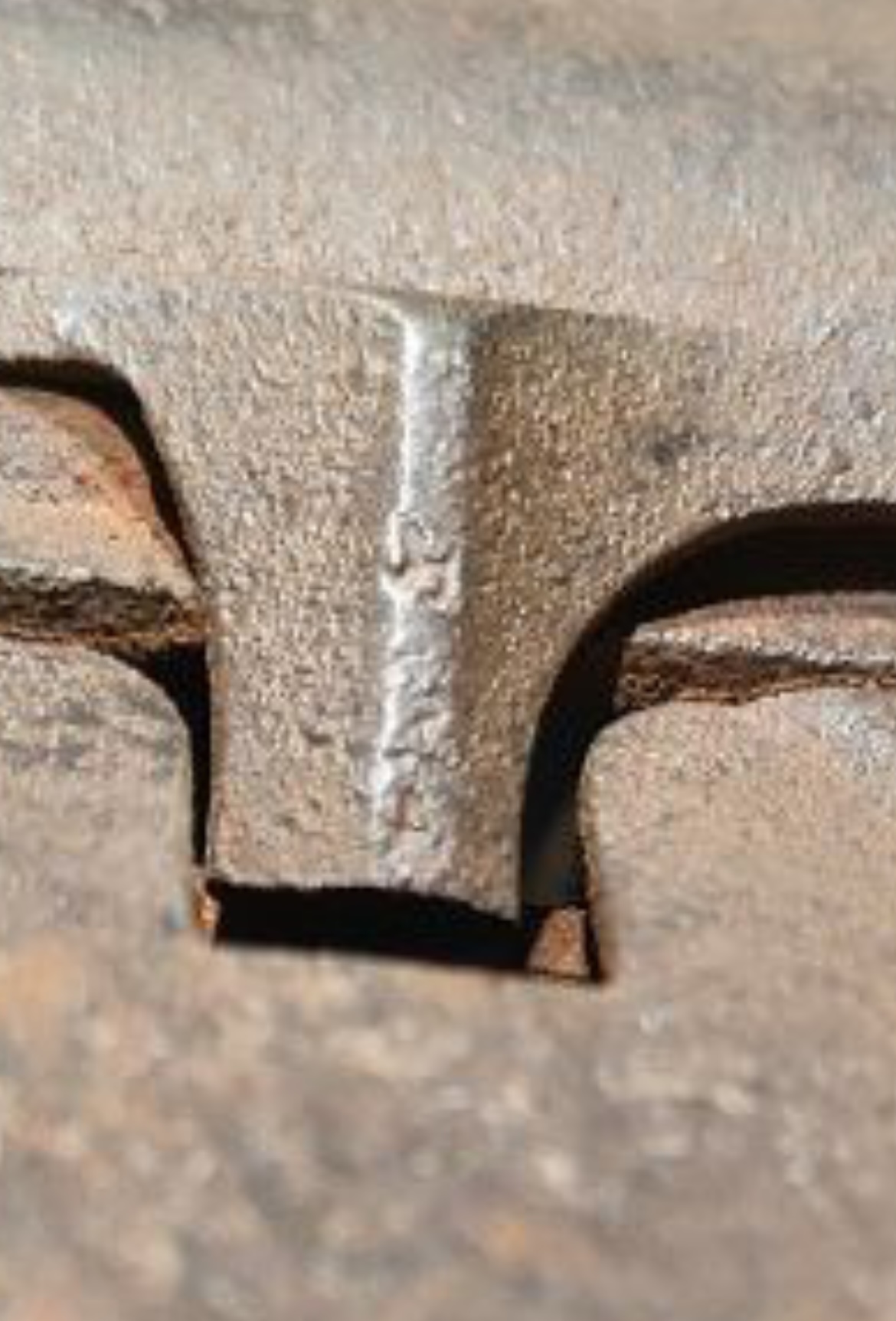

    Я один вижу "лук со стрелой" на магазинной коробке?
  15. Мэверик
    Мэверик Leutnant
    283
    545
    3.514
    Украина, Слобода
    вижу молоток

    Я тоже, изначально. Но, при увеличении, явно не он. Ижевское клеймо больше, по размерам.

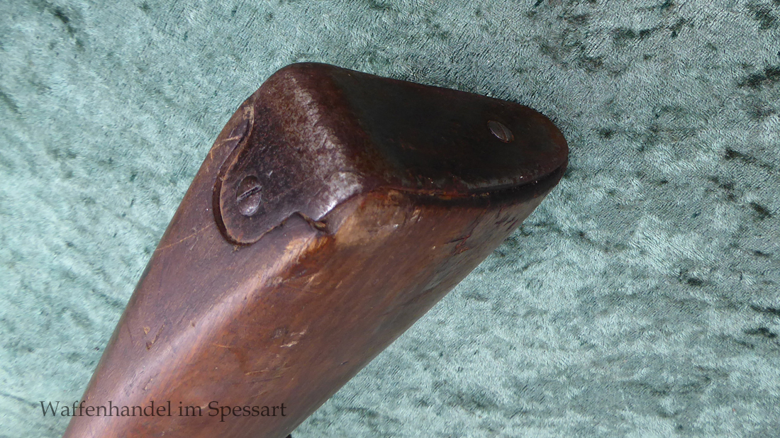

  17. Djomin
    Djomin Feldwebel
    42
    98
    452

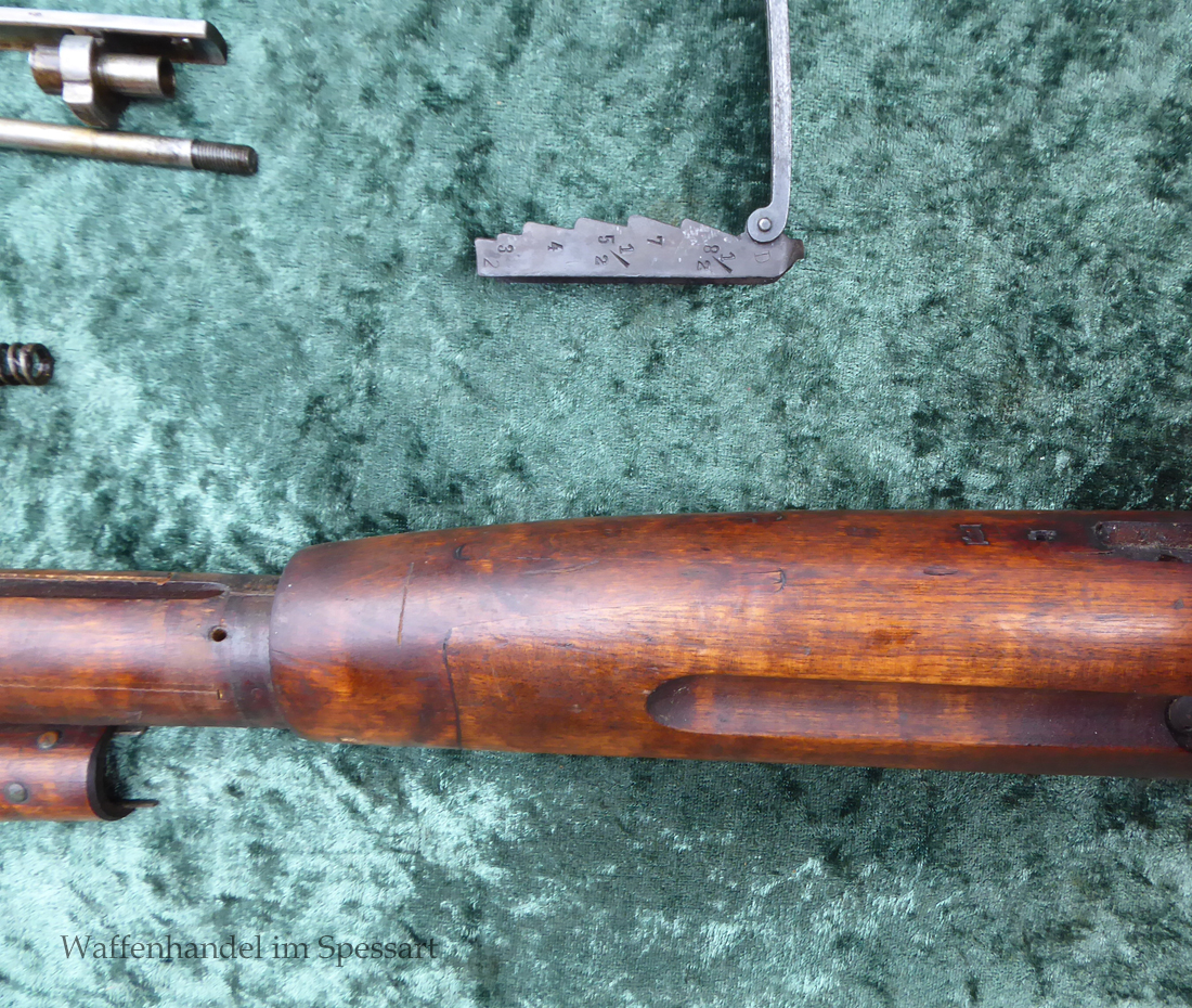

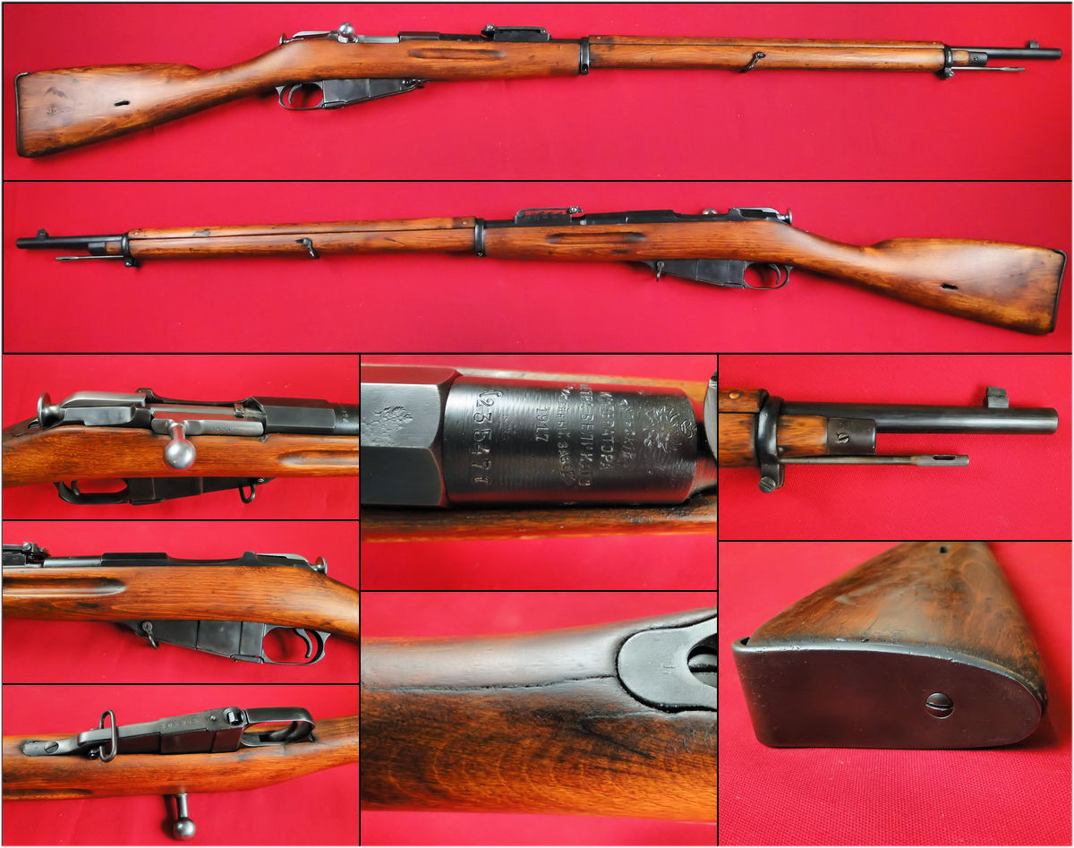

    Добрый день, увидел так же в продаже вот такой приклад. Подскажите, это от пехотной модели обр 1891? или что то другое? Выглядит как будто оригинал, но верхняя накладка больно нарядная, смущает. И вставки на накладке будто алюминиевые, белым цветом отдаёт. Фотографии , к сожалению только такие, продавцы очень редко отвечают на сообщения и тем более не скидывают фото. Пока что ставка 40 евро, но думаю уйдёт намного дороже
  18. Yarik_jar
    Yarik_jar Moderator
    69
    121
    2.770
    LA
    Приветствую. Мало детальных фото, что б утверждать на 100%… Не коротковато оно для пехотки? Больше на драгунку смахивает + доло короткое, что не типично пехотному варианту. Румыны скорее всего юзали. Шомпол тоже ихний. У меня мосинка в такой конфигурации сейчас висит на аукционе.

  20. GAZAR
    GAZAR Stabsfeldwebel
    85
    21
    156
    1.055
    Odessa

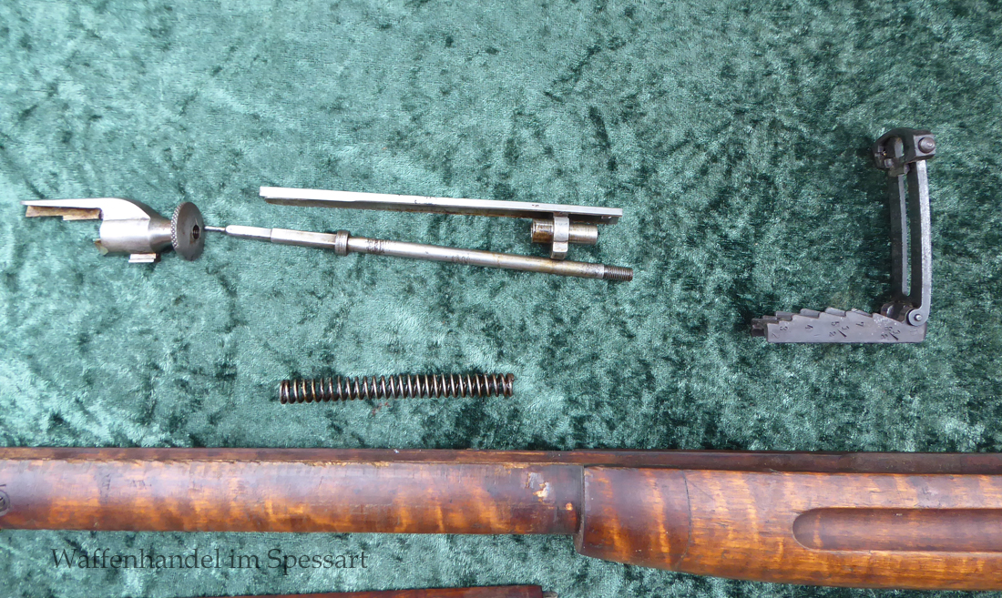

    Верхняя накладка-финская.Ихний стиль клёпок и никелирования.

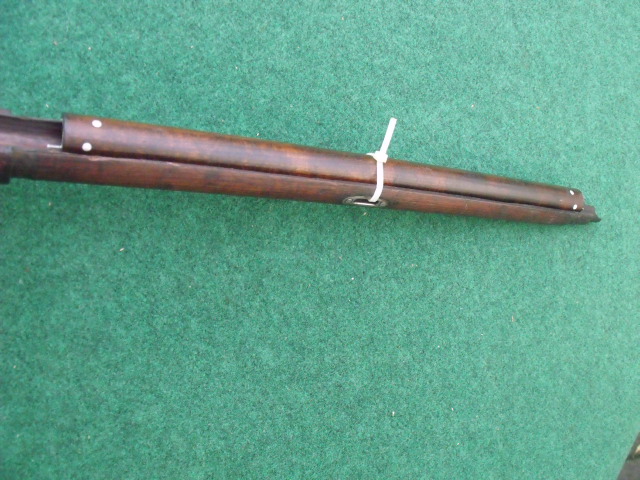

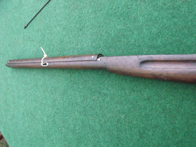

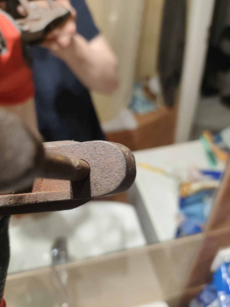

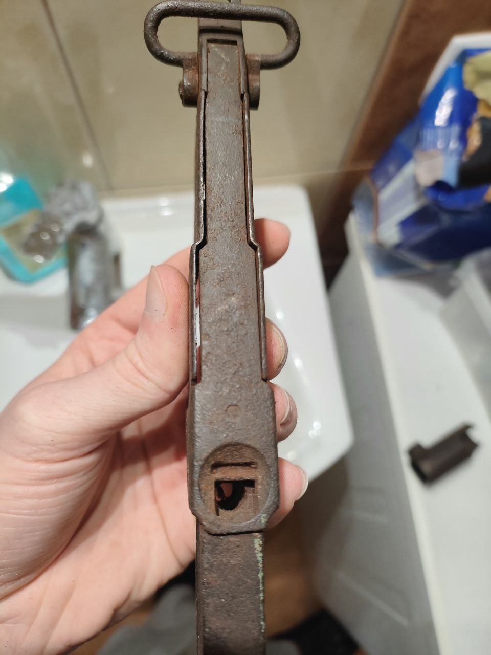

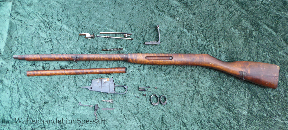

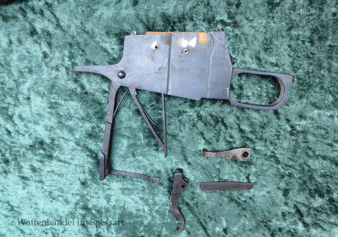

    Вот такие вот фото . На раме никаких клейм не осталось, увы. В конце месяца поеду забирать, сам гляну, может замечу что нибудь еще

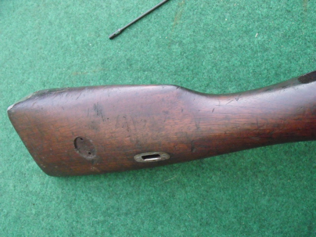

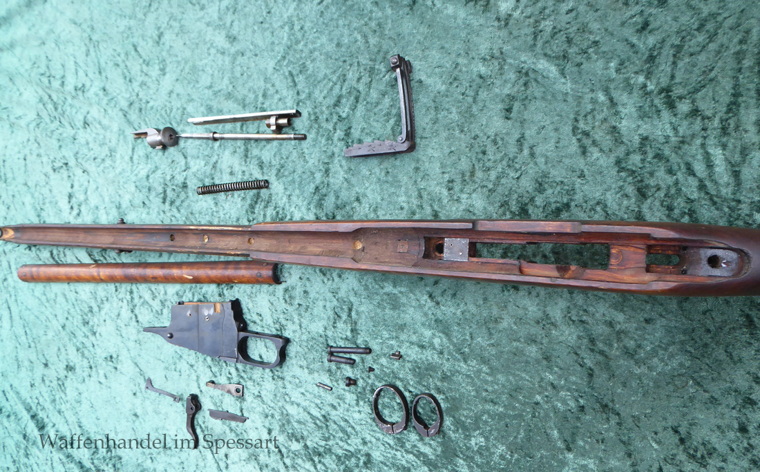

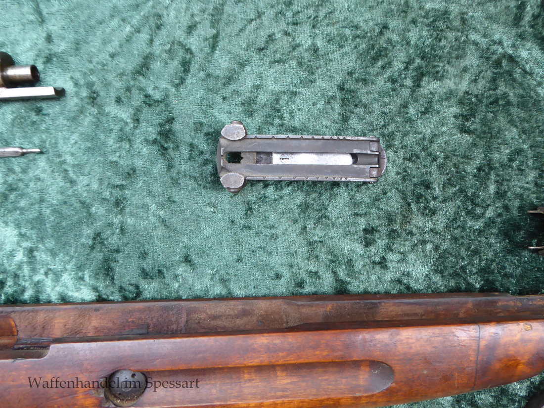

    Добрый вечер, предыдущий приклад отпадает как вариант. Продавец не отвечает на сообщения, а покупать дерево от драгунки - желания нету, уже есть одно. Так как особо клейм на раме не обнаружил - то решил что из тех запчастей что куплены буду собирать пехотную винтовку первых годов выпуска. Привезу домой, аккуратно почищу - может что и вылезет.

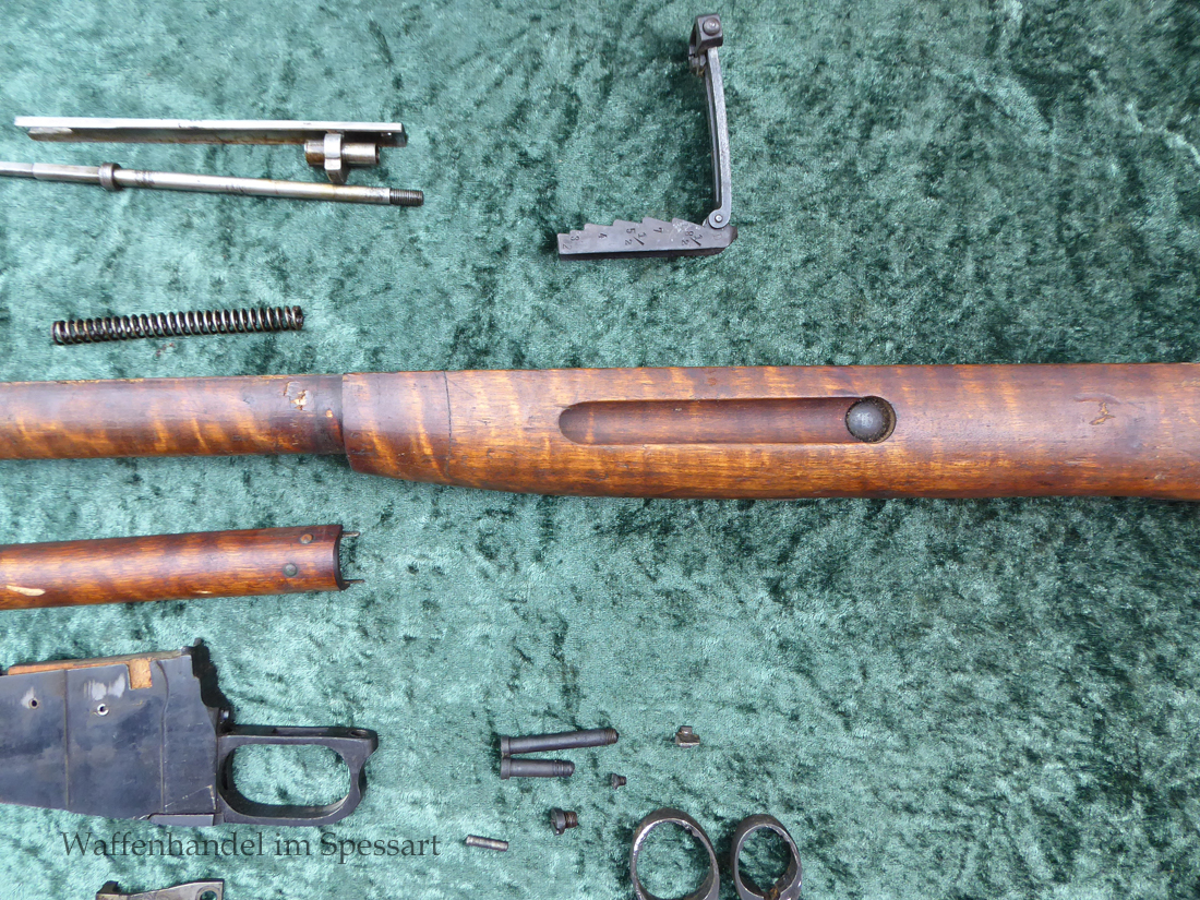

    Сегодня увидел ещё один лот по ВМ, выглядит будто оригинал. Много достойных предметов и всё в одном месте, не нужно будет долго искать. Подскажите, на какой период этот приклад и запчасти и подойдут ли они для проекта пехотной ВМ первых годов выпуска?

    Продавец указал в описании : Общая длина около 121см

    Опять финское творчество!

    Пока варианты только такие. И на том большое спасибо финам , что они бережно сохранили то что им досталось после развала империи. В довольно неплохом состоянии попадаются винтовки с финскими клеймами. У нас бы зашлифовали все клейма, перетосовали запчасти на арсеналах, закрасили красным лаком и на склад :(

  26. Yarik_jar
    Yarik_jar Moderator
    69
    121
    2.770
    LA
    Что б прям сделать из этого ложа вариант ранней пехотной трехлинейки, прийдется довольно сильно постараться. Склейка на этом ложе хоть и ранняя финская (до военный/военный период) но ее в целом прийдется затирать. Ложа французского производства делались из ореха и покрывались олифой. Русские — делались из березовых заготовок, выкрашивались под орех, так же покрывали олифой и лакировали. К тому же вы в курсе, что пехотки 1894-95х годов имели паз для ложевой личинки, нагель был деревянный, а глазки отсутствовали…. У меня есть ложе русского (царского) производства и фина как у вас. Там большие отличия + разница в весе. Если интересно то на днях покажу.
