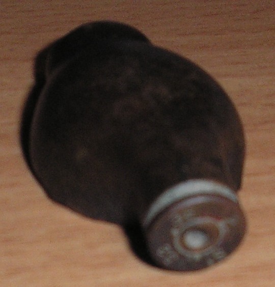

    А с чего взяли, что их где-то выбивали не на позициях. Так что нужды не было их таскать. Причем это ОДНА из причин.

    Прекращайте все эти заумные понты !
    Обычный отсыревший патрон при верховом пожаре раздувает ИМЕННО ТАК...
    Капсюль остается потому, что затравочные отверстия залепило патиной. У советских отверстия больше - вышибает чаще.
    Эти "сливы" на гильзах - чистая физика (давление газа в замкнутом распространяется во все стороны ОДИНАКОВО).
    С учетом посаженной пули именно там в гильзе порох воспламенится быстрее всего. При том, что порох внутри сырой, и горение будет происходить несколько медленнее, нежели обычно (в том случае, если в полость влвга не попала, гильзу просто порвет).
    Раздутие будет тем ровнее и красивее "шарик", чем точнее сделана ЭТА ЧАСТЬ ГИЛЬЗЫ...

    Уже доказано, что это не так. Тем более, как объяснить наличие таких гильз, совершенно не знавших огня. Они и на глубине попадаются, где действие пожара не ощущается. И пока никто не получил такую гильзу бросив патрон в костер, пуля всяк быстрее вылетит. Именно по закону физики.

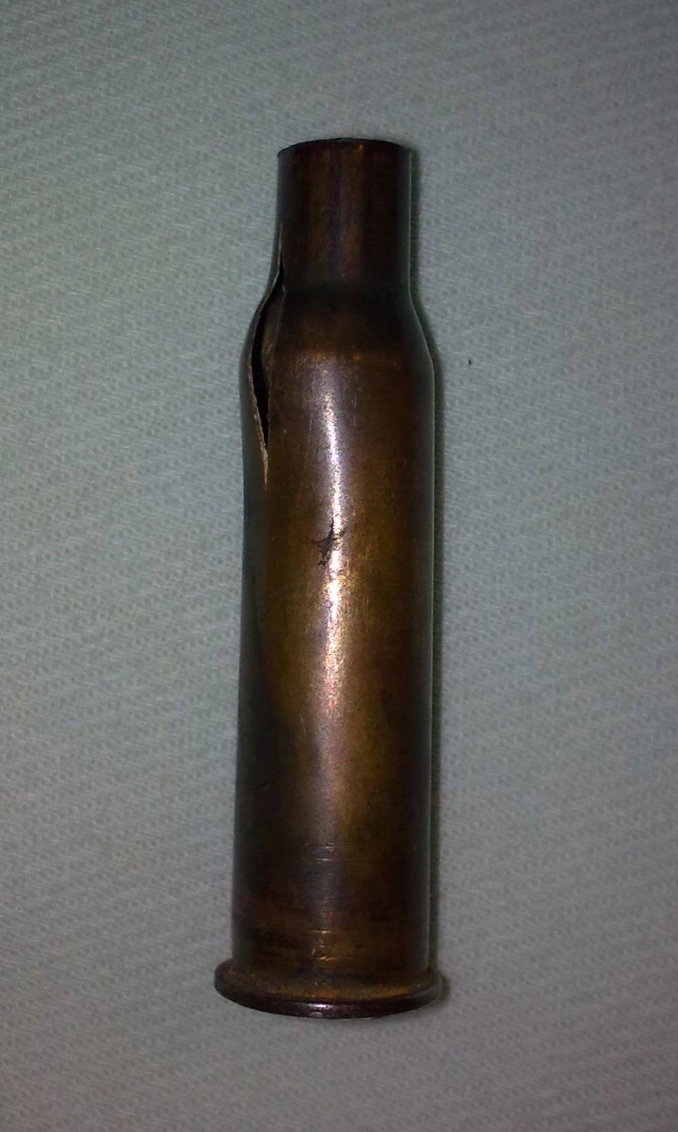

  10. AK-725
    AK-725 Stabsfeldwebel
    1.894

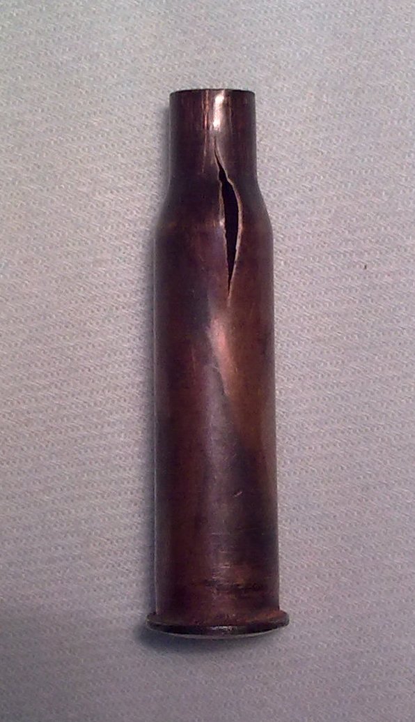

    Вчера сделал опыт.
    Залил стреляную современную стальную гильзу водой, заткнул дульце винтом М8, обернутым бумагой.
    Оставил на ночь в морозильнике.
    Результат на фото.
    Гильза треснула - сталь не такая эластичная, как латунь, плюс коррозия в стреляной гильзе.
    Но профиль и место раздутия - аналогичны обсуждаемым.
    Была бы латунная гильза - раздуло бы равномерно без трещины.
    Гоолосую за действие мороза в подмоченных патронах.
  11. shef_
    shef_ Stabsfeldwebel
    4.094
    Payse
    Вот гильзу лед рвет, как я и отмечал ранее. Причем гильза у вас стояла вертикально (Так ведь?), поэтому и разорвало вверху.

    Место раздутия - сужение гильзы к дульцу, самый тонкий металл...

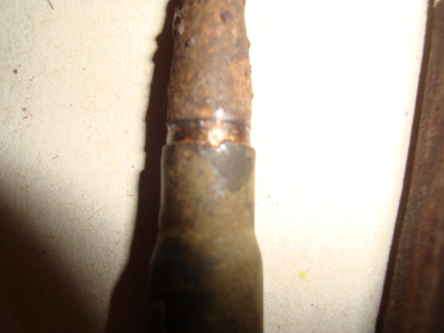

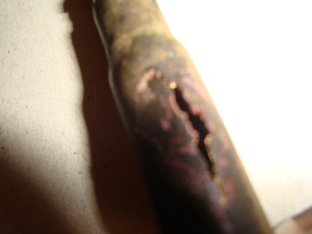

    ...итак - убеждаемся:
    1. Свежий немецкий патрон с порохом и вівальцованной пулей залит водой, завальцован (как положено - дульце в канеллюру и обжато).
    22 часа при Т -28. град Цельсия.
    Результат на фото...:smile_9::smile_9::smile_9:
  18. AK-725
    1.894

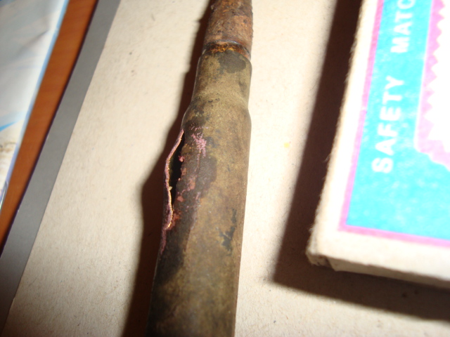

    При всем уважении - это неудачный пример.
    Ваш патрон хрупкий, сильно поврежден временем.
    Такая гильза трескается при любом механическом воздействии.
    Если Вы такую гильзу, скажем, попробуете обжать звездой - дульце рассыпется. Но их этого не будет следовать, что гильза не обжимаются звездой:)
    Поэтому трещина на таком патроне ничего не доказывает.
    Я думаю, что обсуждаемые раздутые патроны - раздулись тогда, когда латунь в них была не корродированной и эластичной.
    Тут нужно современную латунную гильзу взять - тогда будет адекватный эксперимент

    2 AK-725 - Это все отговорки.
    Удачный - неудачный,
    а гильзу (ЗАМЕТЬТЕ) разорвало там, где донце пули,
    и пулю выдавило АЖ на 1,5 мм.
    Это доказывает то, что ЛЕД ИДЕТ В ДУПУ !
    Все гильзы, представленные на обсуждение - без пуль и половина без капсюлей...
    А что-то их оттуда "достало"...:smile_6:
    :smile_9:
    :D
    З.Ы. У льда статическая нагрузка, а у пороха - динамическая...
    См пост 23
