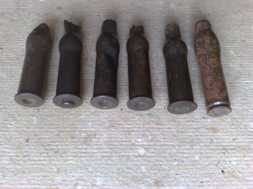

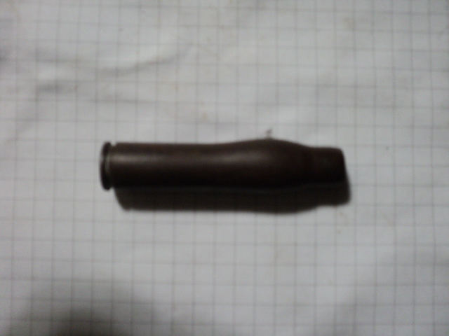

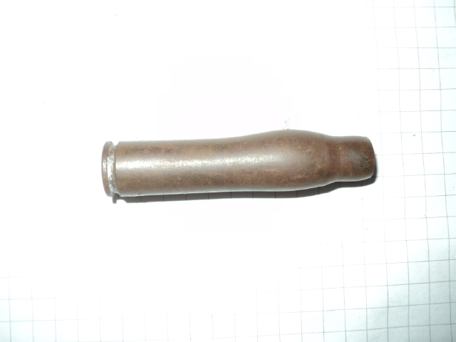

    как так могло произойти:eek:,капсуль целый,раздутье ровненькое,с кастрика полюбе капсуль выбило-бы,может есть варианты,другие;)

    Патрон горел/нагревался.
  4. SOLID
    SOLID Oberfeldwebel
    4.651
    Prussia
    нагревался может быть,но так дуло шо капсуль полюбе улетел-бы

  6. SOLID
    SOLID Oberfeldwebel
    4.651
    Prussia
    може кто спецом эксперементы проводил,замораживал
  7. Serzh180473
    Serzh180473 General-major
    5.289
    Находил кучу горелых, разорванных гильз с целым капсюлем.

    Да никто не проводил таких экспериментов . Но такие гильзы находил . Горелых с капсюлем не видел .
    Кстати , можете попробовать , если есть гильзы . Морозилка то сейчас не проблема . Долго ли налить воды и сунуть . Потом разморозить , долить воды и снова . И снова ... То есть повторить несколько раз цикл оттепель - мороз .
  9. SOLID
    SOLID Oberfeldwebel
    4.651
    Prussia
    сейчас промерял всю гильзу размеры не изминились ни на меллеметр,что у гильзы что у дульца,пулу еле засунул,очень плотно:rolleyes:

    Есть такие "дутыши" маузер,моська,манлихер. С капсулями и без. И даже с наколотым капсулем.
    Суть одна-в клочья рвёт свежий патрон с сухим порохом. Старые,с отсыревшим порохом патроны, при лесном,полевом пожаре так срабатывают.

    При давлении раздувающем гильзу пуля всяк выскочит быстрее. Еще момент: эти гильзы не были нагреты, порох не горел. На них отсутствуют следы гари как снаружи, так и внутри. А дело было скорее всего так. Берется патрон, вытаскивается пуля, высыпается порох, а вместо него наливается вода. Потом пуля вставляется, обратной стороной. Полученная конструкция ставиться вертикально. А потом бац по пуле молотком. Вода вещество несжимаемое, так что гильзу раздувает. Каждый может это проверить. Но зачем это делалось? Ради развлечения, может быть.

    То-есть, Вы проделали этот эксперимент и у Вас получилась раздутая гильза?
    Или это - только предположение?
    Водой выбивают стреляные капсюля, ударяя по стержню, вставленному в дульце гильзы, которая наполнена водой.
    Капсюль улетает. Но никогда не видел, чтобы при этом раздувало гильзу.

    При выбивании капсюля необходимо приспособление, в котором донце гильзы неподвижно, а для капсюля есть место для движения. Если капсюлю некуда двигаться, например поставьте патрон на кирпич, то раздует гильзу.

    Мне трудно это представить, усилие растяжения металла слишком велико, чтобы так можно было это сделать. Лед - другое дело.

    В момент удара вследствие несжимаемости воды возникает гигантское давление, чем сильнее удар, тем выше давление. Лед же, как твердое тело, расширяется равномерно, так что, при этом гильза бы деформировалось бы равномерно или бы ее разорвало. Характерное вздутие гильзы - это признак давления, созданного жидкостью или газом.

    Раздувает гильзу не лед как таковой, а замерзающая вода - упругое тело, объем которого увеличивается. Когда вода превратилась в лед - это "твердое тело" уже не расширяется.
    "Равномерно" гильзу ни замерзающей водой, ни льдом не раздует - по той простой причине, что стенки гильзы не одинаковой толщины: постепенно увеличиваются от дульца к донной части.
    Версия с льдом более стройно выглядит. Но ее не так просто проверить, как кажется на первый взгляд. Потому что нужен патрон. в котором была бы вода вперемешку с порохом, а пуля при этом прочно посажена в дульце.

    Лед при охлаждении именно расширяется. Закон физики. А вода при охлаждении сжимается до температуры 4 градуса Цельсия, а от 4 до нуля она расширяется. Это, так называемая, аномалия воды. Но жидкую воду необходимо как-то удерживать, чтобы увеличилось давление. Так что, мое решение представляется единственно правильным, приводящим к результату вздутия гильзы.

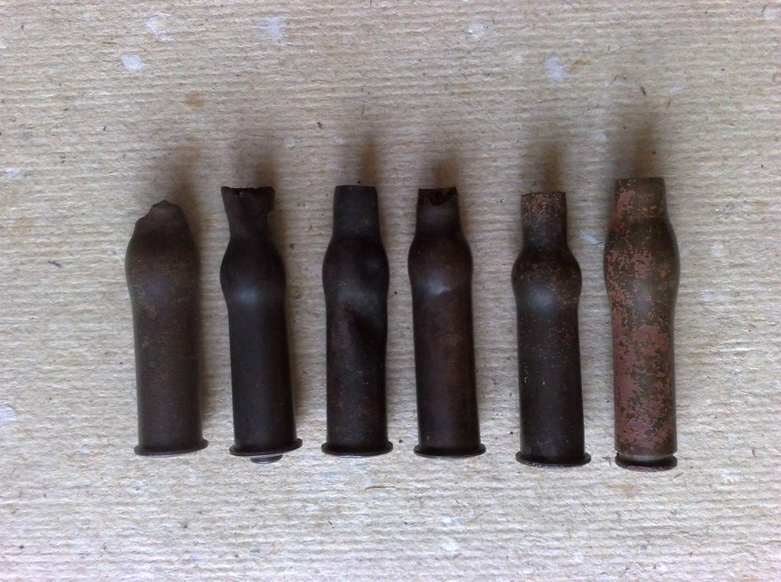

    Находил такие среди рватых и целых с невыбитым капсулем в местах масових сжиганий патронов в центре костра они все закопченные а в нескольких метрах чистые без всяких следов нагрева.Их просто разбросало и они лежали все время в земле а те которые остались в костре лежали в древесных углях и чорные,создаетса впечатление что одни горели а другие нет.
  23. shef_
    shef_ Stabsfeldwebel
    4.094
    Payse
    Это подтверждает, что такие вздутые гильзы получаются не в результате горения. Их в костер уже забросили такими, вместе с остальными патронами. Поэтому в одном костре есть и обгорелые и не обгорелые. Кстати, внутри их были следы горения пороха? Порох при горении на поверхности оставляет характерный нагар. Скорее всего нет. Да, интересно, находил ли кто такие "пузатые" гильзы не от маузера?
  24. Oleg_SP
    Oleg_SP Stabsgefreiter
    60
    103
    824
    Житомир Украина
    Камрады ето 100 процентов костер,Обратите внимание в некоторых гильзах остался капсуль а в одной выбит не полностью.
  25. shef_
    4.094
    Payse
    Спасибо. На ваших фото видно же, что часть гильз вообще огня не знало. Наполовину выбитый капсюль раскрывает причину появления таких гильз. Они получались в процессе выбивания капсюля, описанного комрадом АК-725 на предыдущей странице с помощью воды и удара. Т.е. одной из возможных причин является брак в процессе выбивания капсюля.
