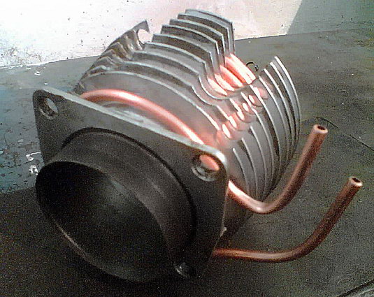

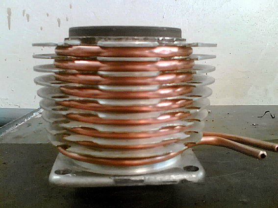

    Температурасьема с масла может не хватить, с цилиндра надо снимать, а лучше с голов там жарче всего IMG_4409.JPG IMG_4413.JPG ...

    Это все хорошо, а как редуктор отнесется к маслу? он то рассчитан под тосол.
    Походу вроде есть какието баллоны по 6л для моцыков, думаю можно позвонить уточниться.

    У меня на даче бензогенератор на газу с фреоновым балоном, теплосьем с цилиндра и голов греет редуктор, а излишки через теплообменник в термоаккумулятор домой...

    а вот это я делал на мопеде,через 5 км вода в радиторе закипала,по причине отсутствия помпы и не знания правил термосифонного обмена.
