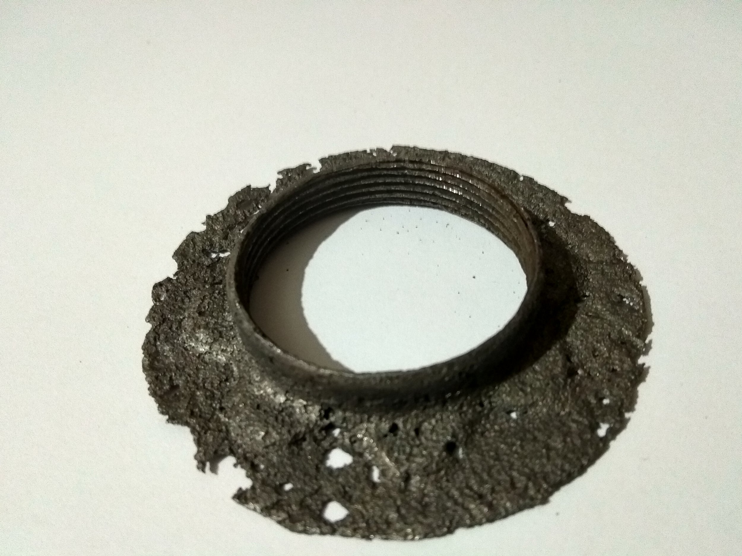

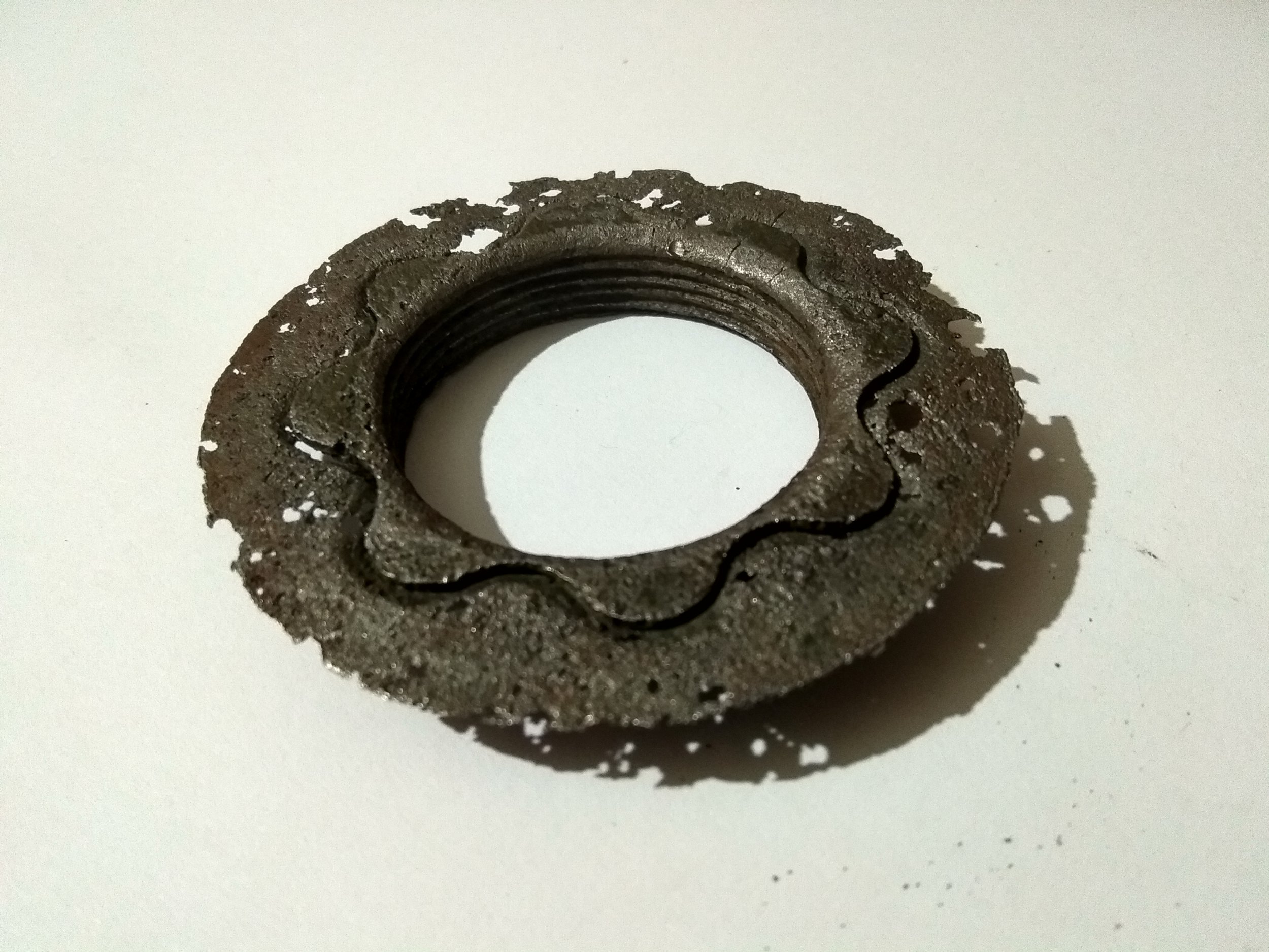

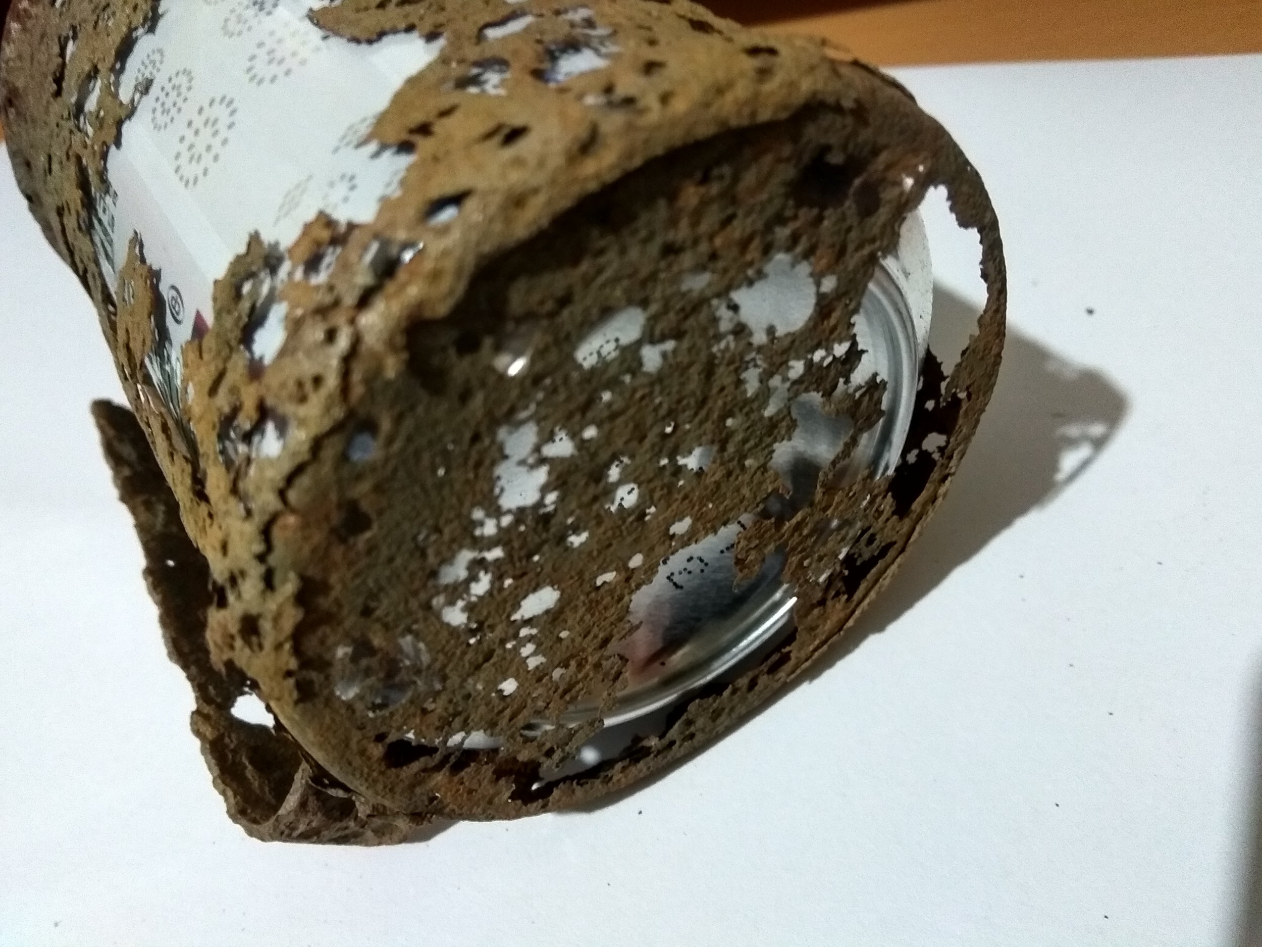

    Майже почистив, поки картина ну дуууже сумна:smile_10::smile_5::smile_11:
  7. Чародій
    Чародій Stabsfeldwebel
    15
    28
    505
    Від Сяну по Кавказ, Кривий Ріг
    Я, напевно, коли дочіщу, зашпаклюю її та і все. Замахався конкретно, ніколи не брався за гранати. З повагою

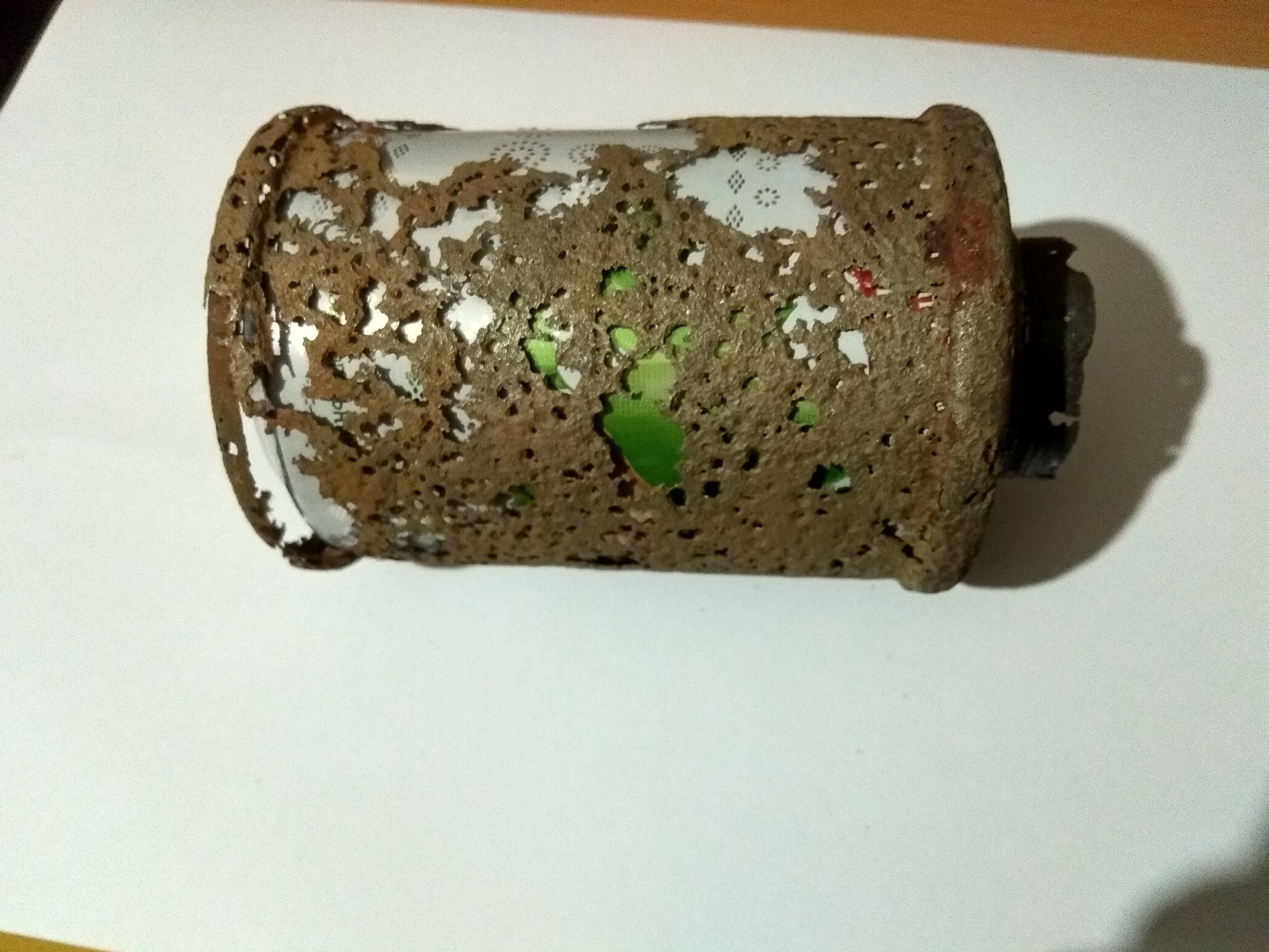

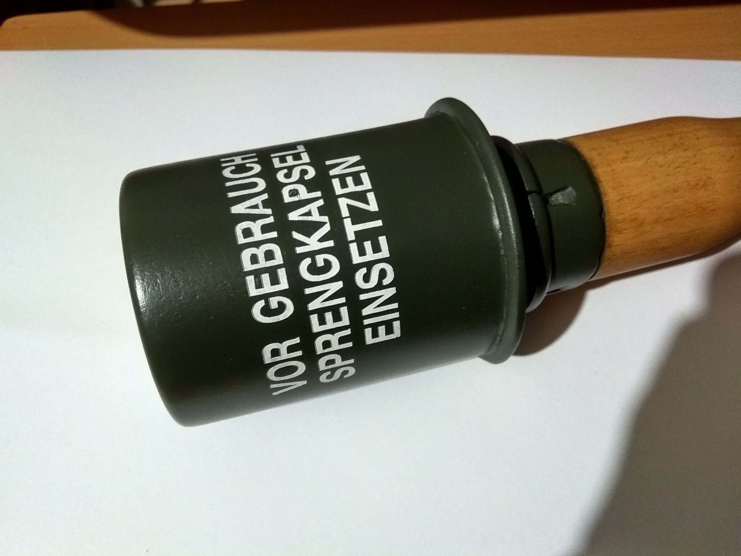

    На моїй М-24 після чистки, було більше дірок чим металу.
    Приблизно так:
    IMG_20220815_214828_HDR.jpg IMG_20220815_214842_HDR.jpg IMG_20220815_214904_HDR.jpg
    Зараз має такий вигляд:
    RIHARD 77, 663, Дмитрий Северный та 4 іншим подобається це.

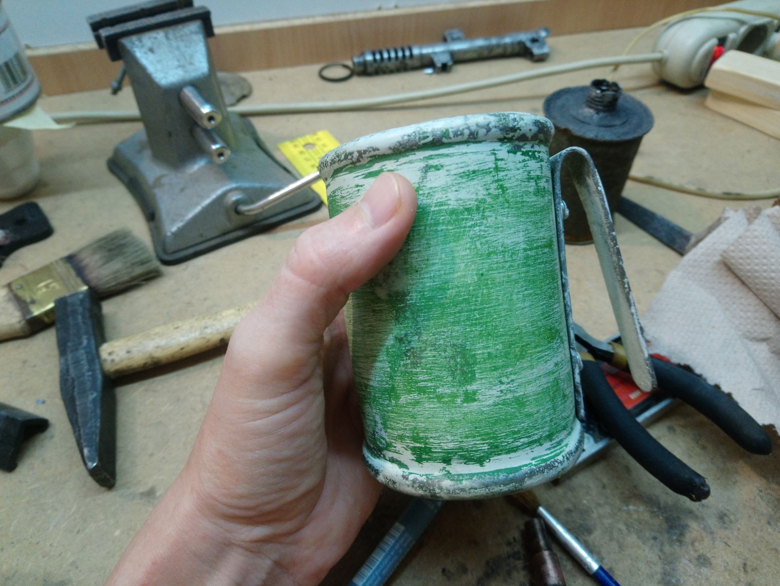

    Пан Кasper , маю ,,ромашку''!
    Остання, для Вас беріг!:D
    Звертайтесь!
    Чародій, RIHARD 77, 663 та ще 1-му подобається це.

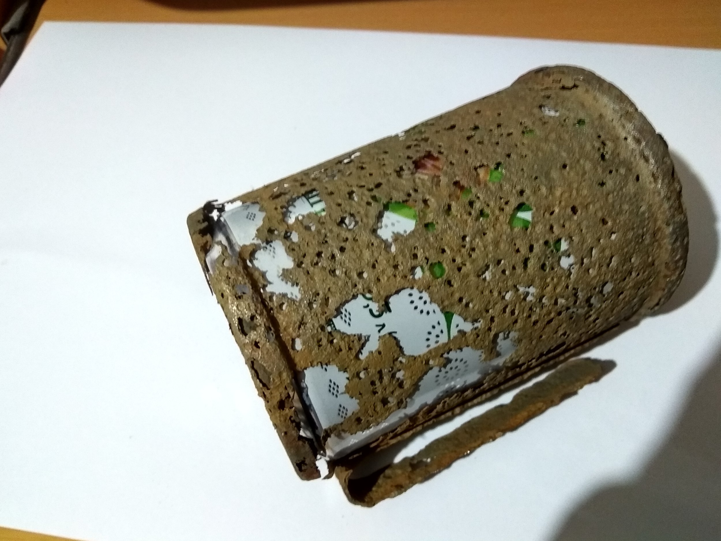

    Доброго ранку.
    Розвальцував.
    Моби_002 та valerka подобається це.
