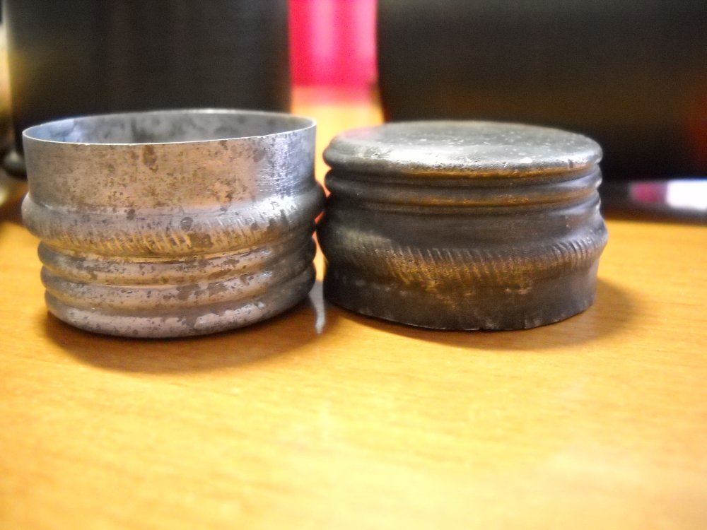

    Да, правильная приспособа!
    Я вот думаю, мне бы подошла вот такая крышка (слева) села бы как родная, даже с пружинкой )), а у меня как справа... Там юбка вроде то же на конус...
    1. Флакон с жидкостью для дегазации оружия WAFFENENTGIFTUNGSMITTEL. Отличное состояние. Жидкость не выл...
    2. Подвес на немецкий штык-нож к Mauser k98. Оригинальный, кожа в отличном состоянии. Присутствует REN-...
      3000 грн.
    3. Котелок Wehrmacht “C&CW40”, кришка DMN 41, рідний ремінець, в такій комплектації знайдений да...
    4. Німецька хлорниця jmh 1943 (запечатана)
    5. Все, як на фото. Чудовий предмет на полку, в музей, тематичну колекцію і тп. Всередині відсутня ріди...
      770 грн.
  3. ALEKS81
    ALEKS81 Oberstleutnant
    18
    19
    32
    4.822
    Прилуки
    Юбка бьіла нормальной, єто я когдато по незнанке разширил ее немного, потому как резьба бьіла на конус. Потом уже увидел приспособу, но бьіло уже позно. В ту что слева не рискнул пихать пружину, так как между витками бьіли трещиньі, могло вообще ее порвать. Визуально кажется что юбка на конус но все равно пока не вьіровнял резьбу, полностью не накручивалась.
  4. egoiste
    egoiste Stabsfeldwebel
    559
    Одеса, Україна
    Да, буду убирать конусность. сделаю пропил или вырублю лезвием кусочек по трещине, а то металлу некуда будет сжиматься. Должно получиться.
  5. ALEKS81
    18
    19
    32
    4.822
    Прилуки
    Если трещина небольшая, то нормально сожмется. На моих резьбах бьіли трещиньі и нормально сжались на приспособе.
    egoiste подобається це.

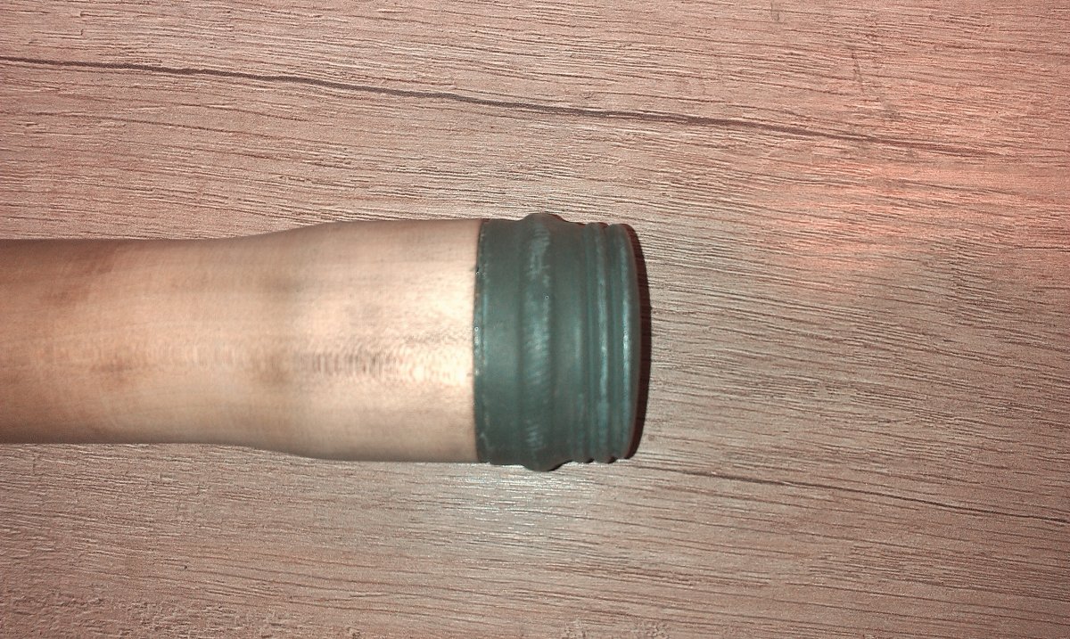

  6. egoiste
    559
    Одеса, Україна
    Вот так получилось...
    Гут?
    663, ALEKS81, Andrej.An86 та ще 1-му подобається це.
  7. ALEKS81
    18
    19
    32
    4.822
    Прилуки
    Неплохо, но конусность все равно немного видно.
  8. Шифратор
    Шифратор Stabsfeldwebel
    605
    Кишинев
    Понравилась декаль со штампом , на форуме брали или самоделка ? Граната получилась отличная , застарить ручку и будет идеал.
  9. egoiste
    559
    Одеса, Україна
    Деколей нет, трафарет и штампы. Пост №8, написал ники комрадов у кого что брал.
    Шифратор подобається це.

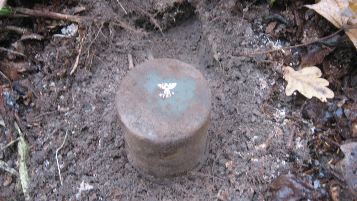

  15. egoiste
    559
    Одеса, Україна
    Еще наносилась буква "К", скорее всего восточный фронт.
    Рихард подобається це.
  16. andreas panzer
    andreas panzer Stabsgefreiter
    150
    moskau
    Kalt -морозоустойчивое ВВ. могла наноситься как сверху, так и сбоку.
    alex-kv, Рихард та Александр Лемешко подобається це.
  17. ALEKS81
    18
    19
    32
    4.822
    Прилуки
    А вьісота крьішек...? У меня низкая как на фото вьіше...вставил пружину, не закручивается до конца и продавливает крьішу. И вопрс по полосе вокруг завальцовки... не в курсе, бьіли вроде не на всех?
  18. andreas panzer
    150
    moskau
    по крышкам скорее всего уже поздняя, под подкладку.
    на поздних колотунах герметизационной полосы может уже и не быть, в основном по 43-44 году.
    663, Andrej.An86 та ALEKS81 подобається це.

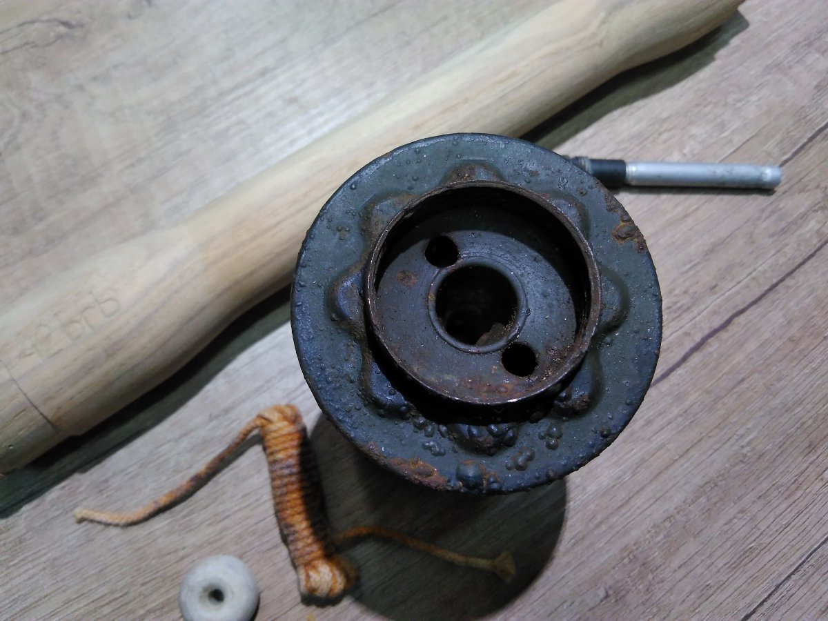

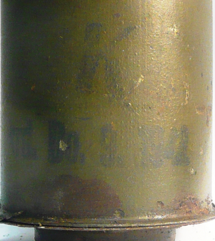

  19. egoiste
    559
    Одеса, Україна
    Вітаю камради.
    Додам ще одну М-24. Пощастило придбати корпус у гарному стані, майже нічого з ним не робив, тільки в середині перетворювачем іржи.
    Ervin41, 663, Рихард та 3 іншим подобається це.

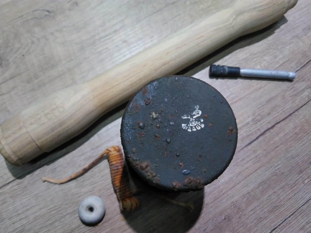

  20. egoiste
    559
    Одеса, Україна
    На цей раз усе робив сам. Додам ще більш детальні фото.
    RIHARD 77, Ervin41, 663 та 4 іншим подобається це.

  22. ALEKS81
    18
    19
    32
    4.822
    Прилуки
    Кільце наче з первушної колотухи;) Можна було ще поверзневу іржу перетворювачем іржи притушити, а потім витирти тряпкою.
    Рихард та egoiste подобається це.
  23. Рихард
    Рихард Oberstleutnant
    5.270
    Одесса, Украина
    Очень хорошая модель получилась! А изначальные фото корпуса имеются?

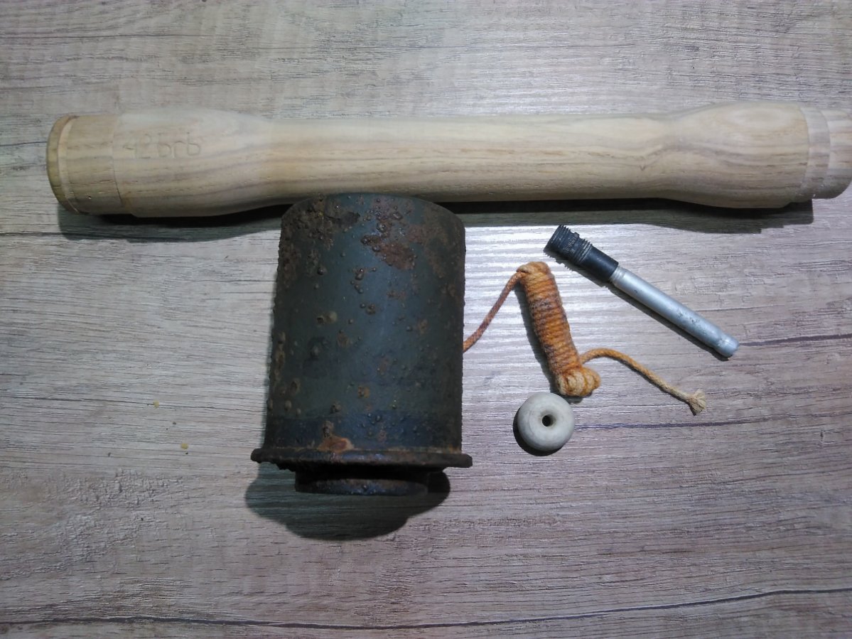

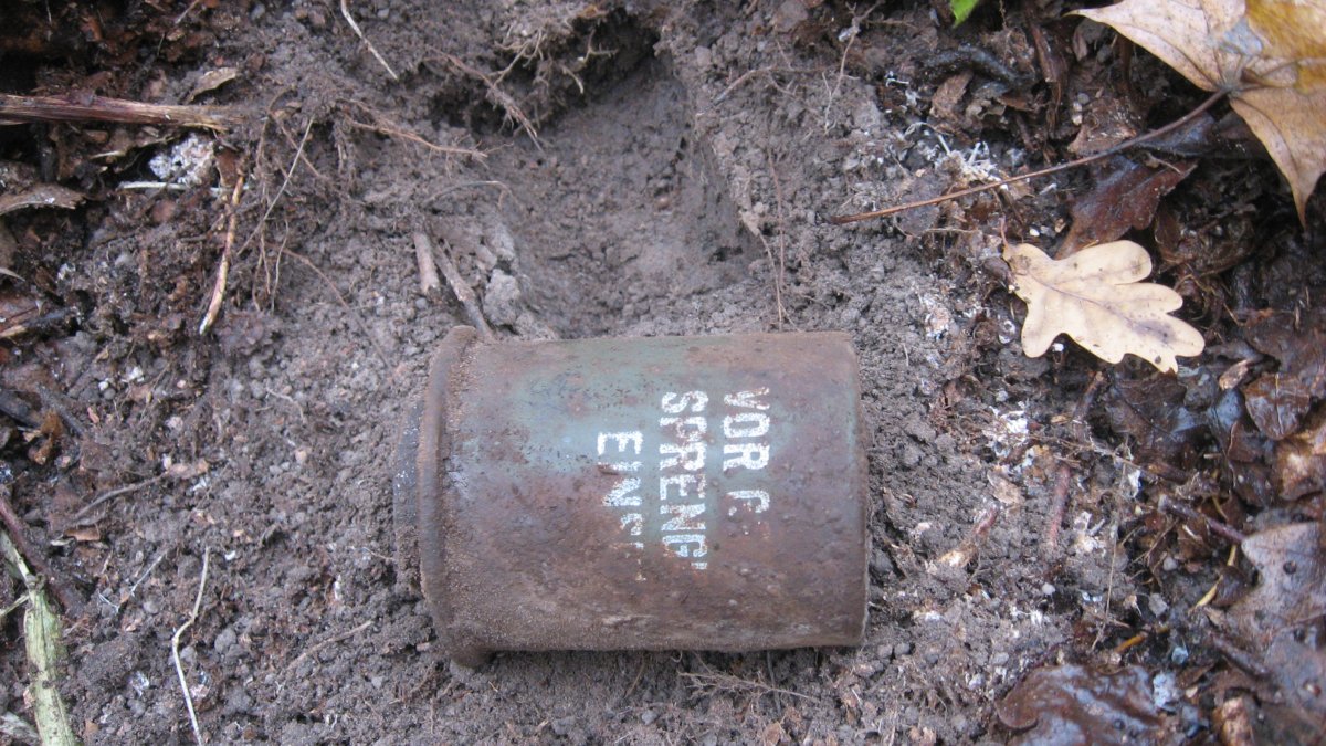

  24. egoiste
    559
    Одеса, Україна
    Дякую. Вот так він виглядав.
    RIHARD 77, 663, Александр Лемешко та 2 іншим подобається це.
