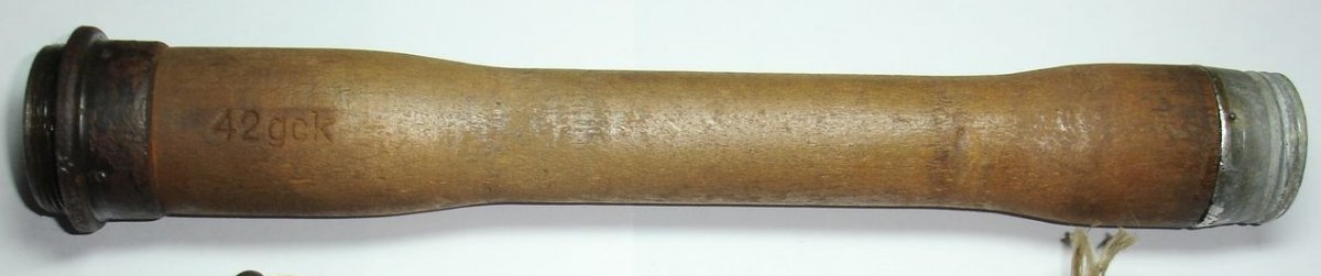

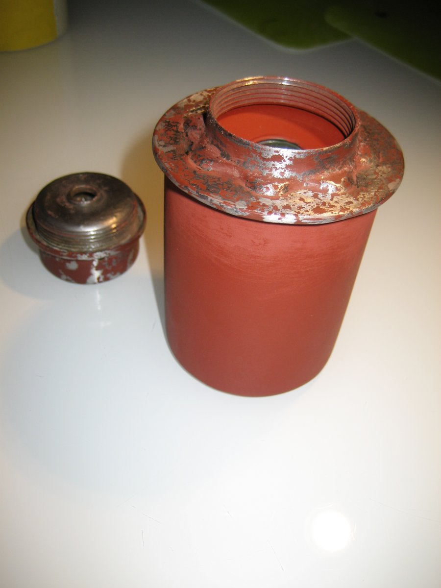

    Приветствую камрады. Собрался у меня вот такой, симпатичный, набор реставратора. Радовало то, что все части были целые, даже прокладка и корпус был аккуратно развальцован. Хочу поделиться опытом и услышать советы и критику, потому как в закромах лежат еще два корпуса и ждут своего часа.

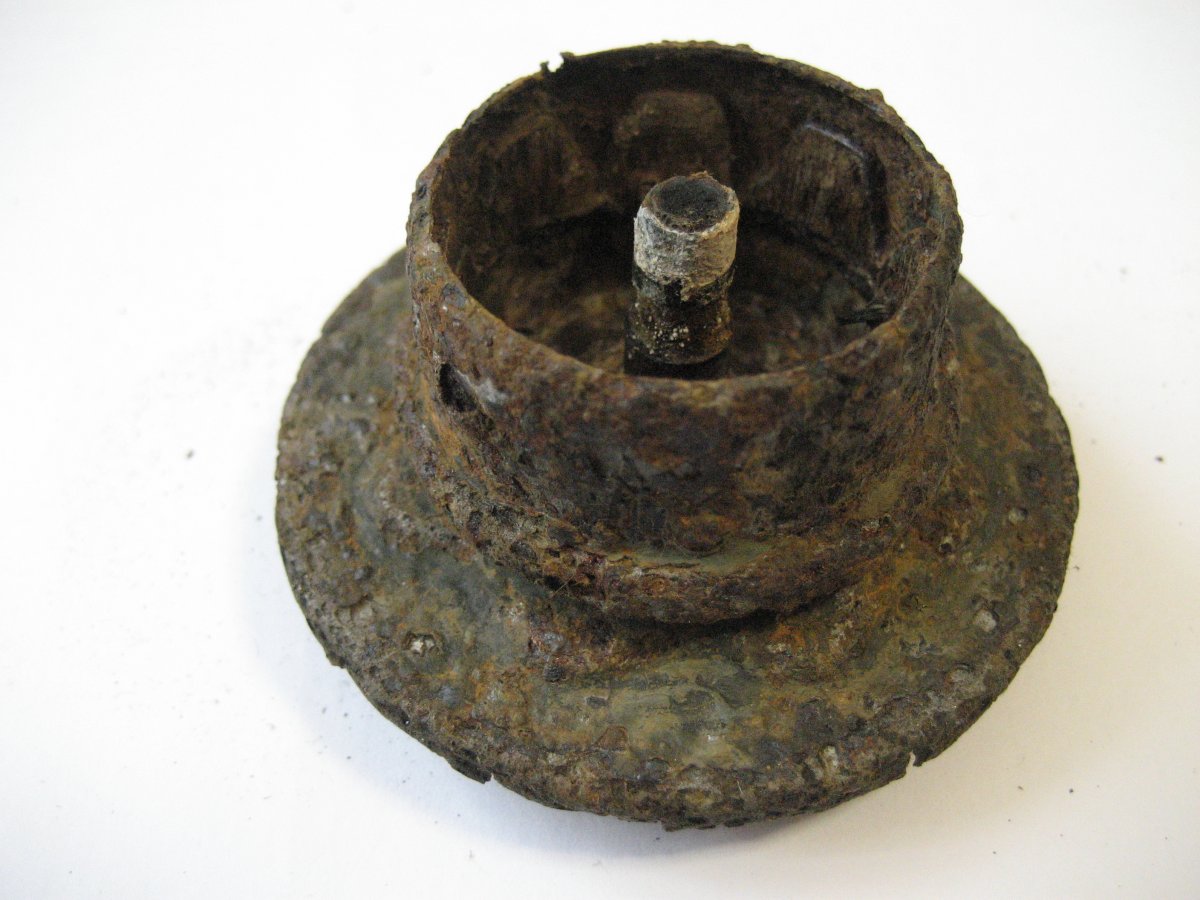

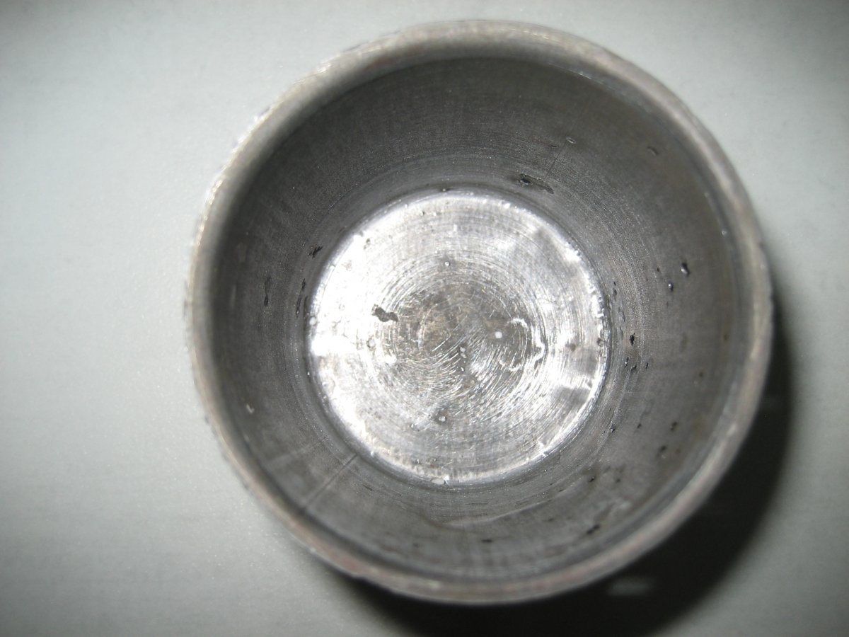

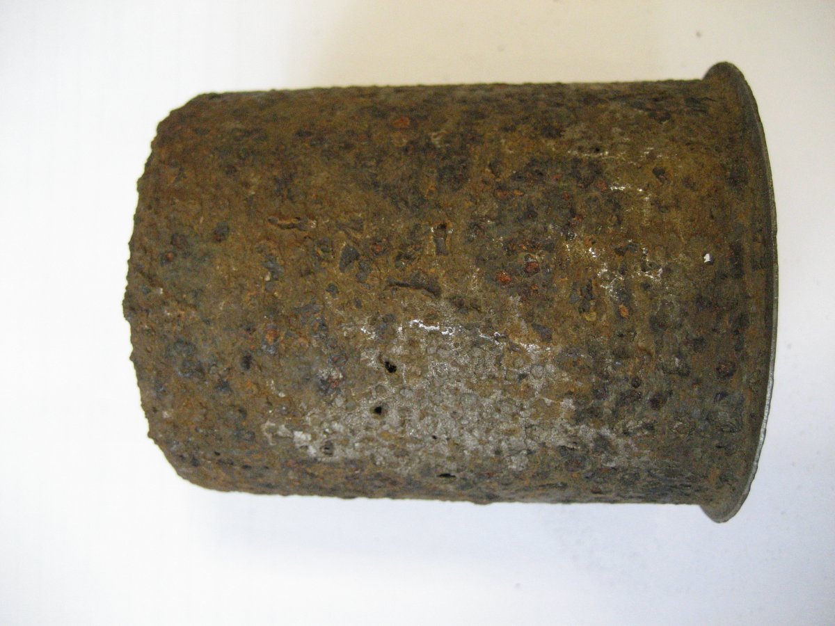

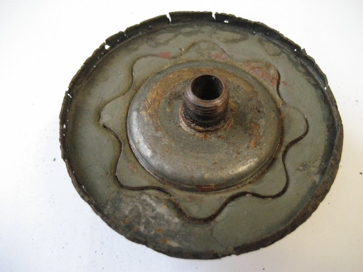

    Переходник от ромашки руками откручиваться не хотел, не за что было ухватиться. Что бы разобрать это соединение накрутил на переходник стальной хомут и с помощью молотка расшатал и выкрутил. В моем случае резьба была в отличном состоянии и соединение разобралось довольно легко, если это соединение сильно заржавело, то придется нагревать горелкой или на газовой плите.
    Для ускорения процесса очистки для начала очистил все части с помощью щетки на турбинке и дочистил в лимонке. Нейтрализую кислоту с помощью хоз.мыла, хорошенько намыливаю зубной щеткой (может пару раз, если смывается грязь), даю постоять минут пять, тщательно смываю и сушу феном. Предмет сияет как новый. Пробовал нейтрализовать содой, но во время пока предмет лежит в соде, у меня успевал покрыться легким налетом ржавчины, не понравилось. Затем обрабатываю преобразователем ржавчины.

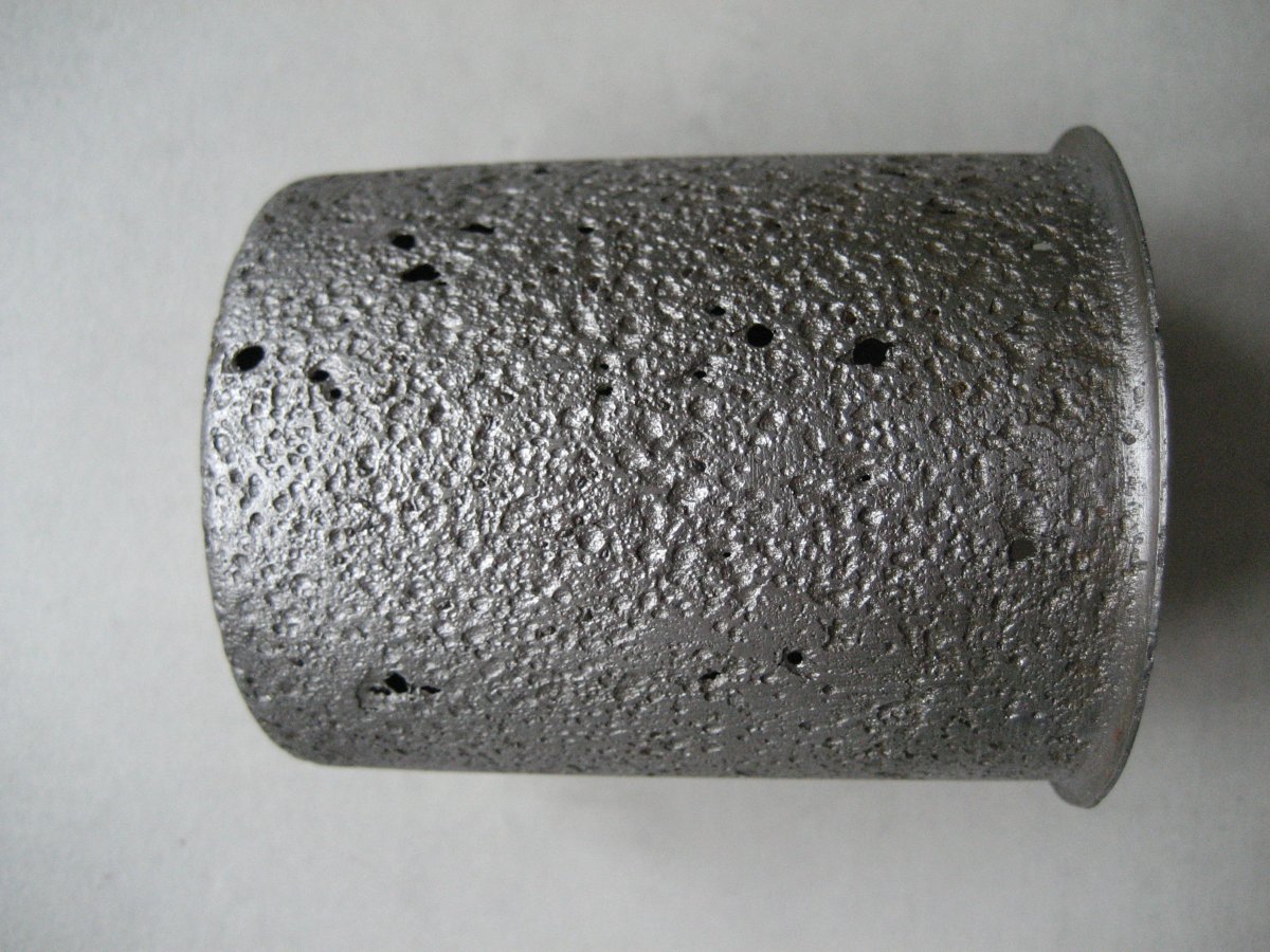

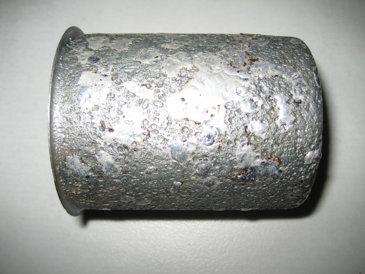

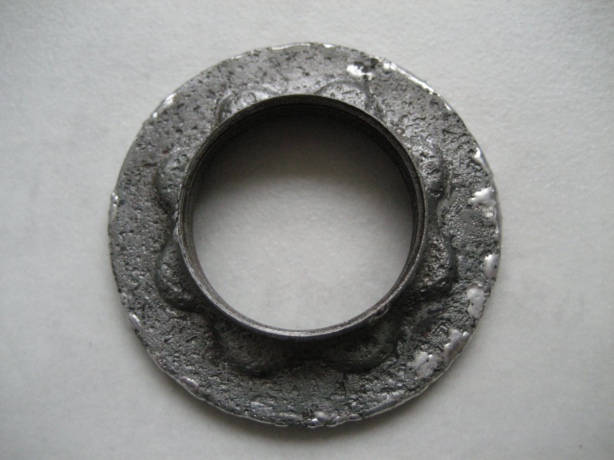

    Следующий этап - пайка. Здесь, на мой взгляд, самое важное это нормальный паяльник. Большинством дешевых китайских паяльников работать невозможно, считаю проблема в материале из которого сделано жало паяльника, жало перегревается и метал сгорает, нужно постоянно чистить нагар, зачастую невозможно даже набрать олово. Что бы решить эту проблему можно купить хороший паяльник или сделать регулятор мощности для паяльника или попробовать заменить жало.
    Что бы припой хорошо цеплялся за металл тщательно опиливаю натфилем вокруг и внутри отверстий. Так же нужно хорошо прогревать место пайки.

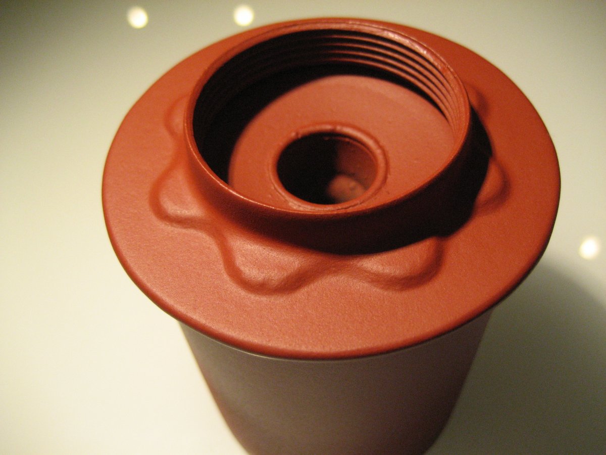

    Дальше сглаживание неровностей, грунтовка и сборка. Шпаклевкой я не пользуюсь, пробовал не понравилось. Быстро сохнет, много пыли при зашкуривании, в случае скола на свет появляется неприемлимый цвет и материал. Заполняю раковинки антикоррозионной грунтовкой BODY 992. Густая, хорошо заполняет раковинки есть три цвета (черный, красный, серый), также есть в баллонах.

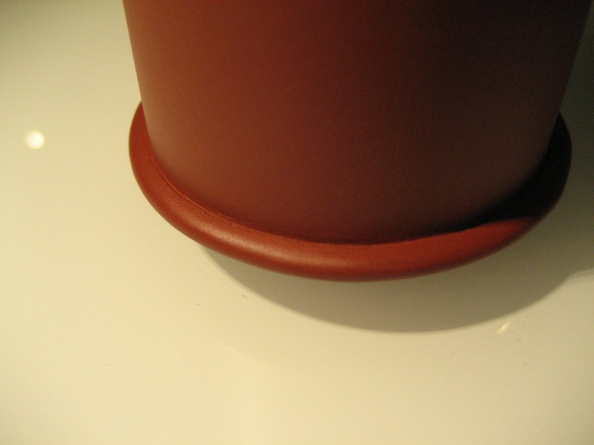

    Завальцовку вернул в исходное состояние, пропаял сломанные места, зашкурил, заполнил раковинки грунтовкой, зашкурил, нанес финишный грунт.

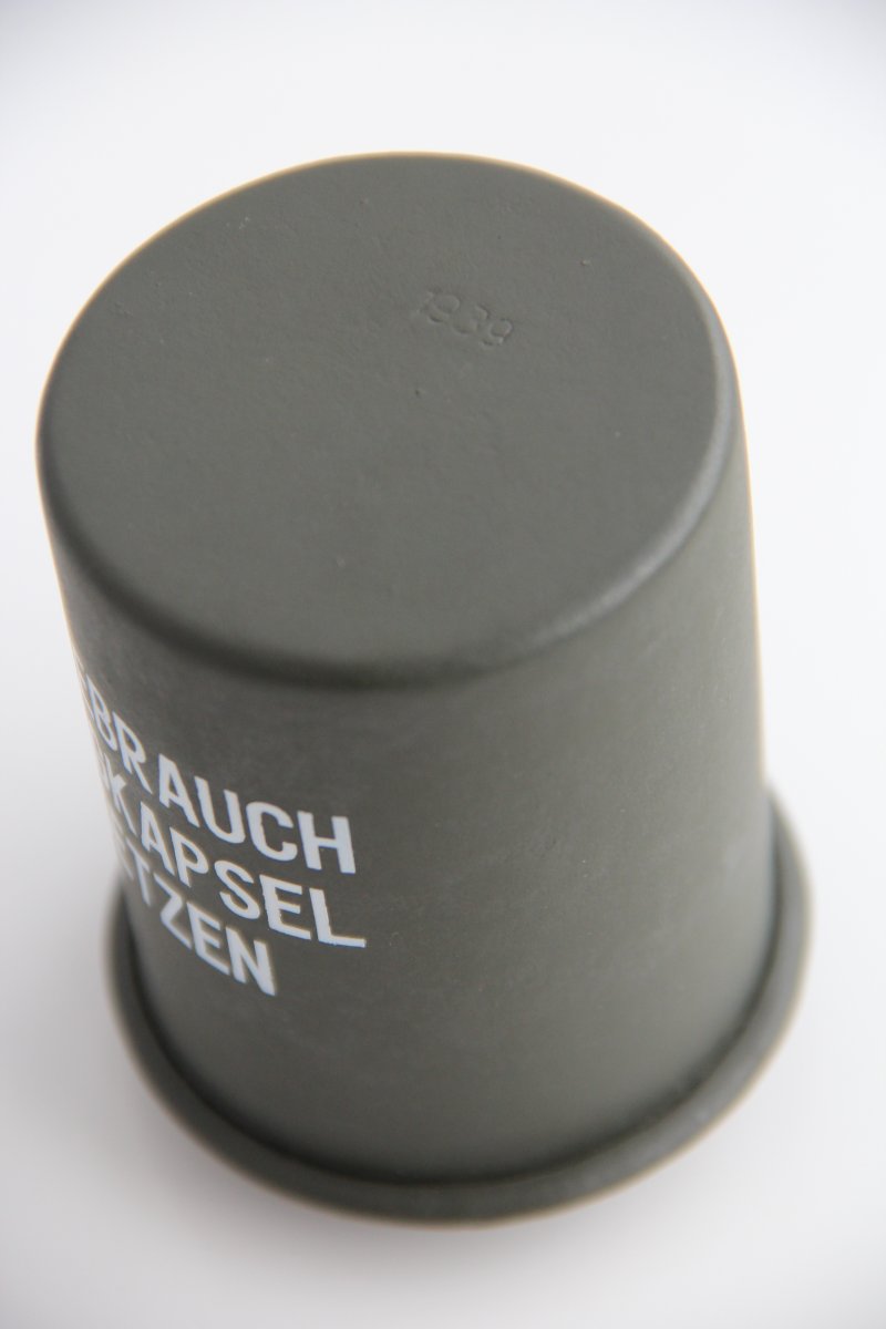

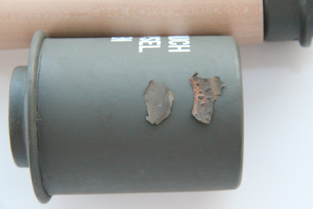

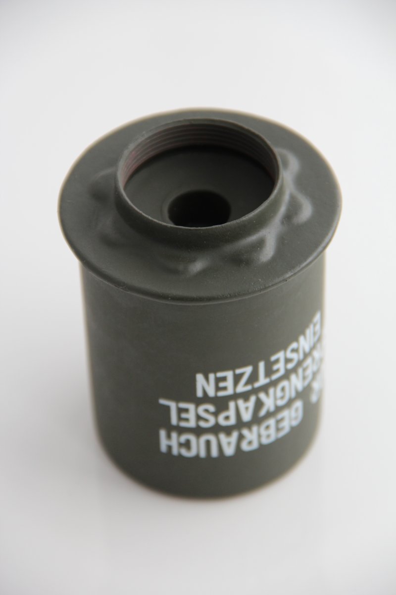

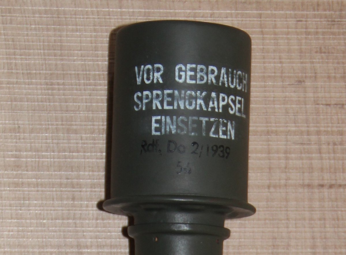

    Следующий этап. Покраска и нанесение маркировок.
    Цвет вроде и похож, но я бы не сказал, что доволен на 100%. Красил паралЁнчиком.
    ГеннадийВ, Ervin41, Рихард та 8 іншим подобається це.
  7. ALEKS81
    ALEKS81 Oberstleutnant
    18
    19
    32
    4.822
    Прилуки

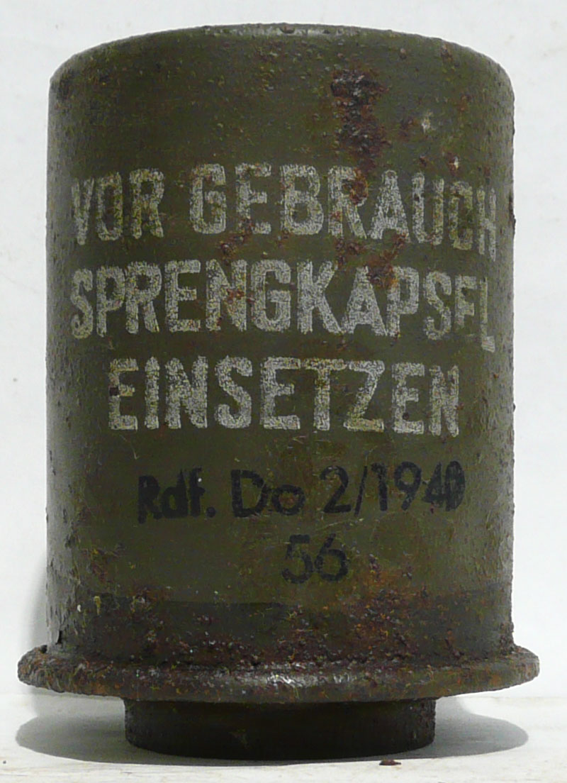

    Надпись вроде низковато от края банки. И резьбу под крьішку не нужно бьіло красить. А так все гуд.
    egoiste подобається це.
  8. egoiste
    egoiste Stabsfeldwebel
    559
    Одеса, Україна

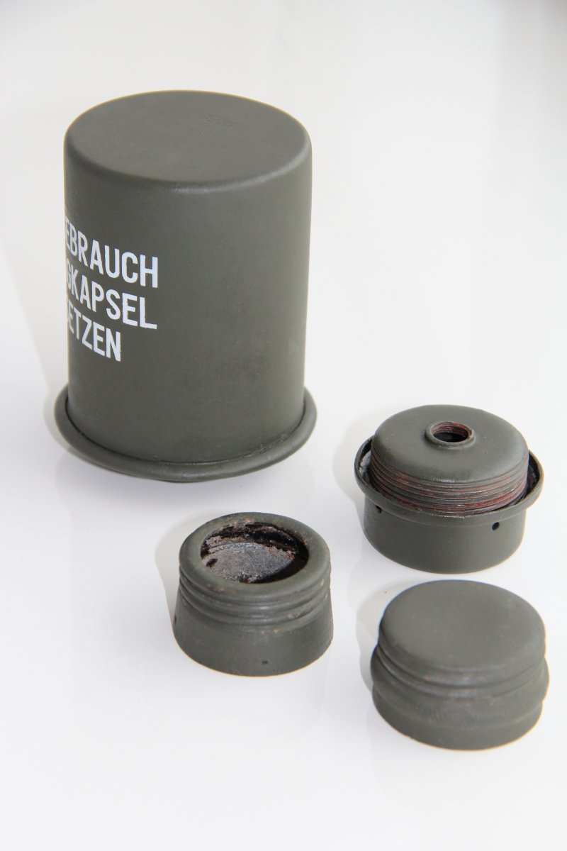

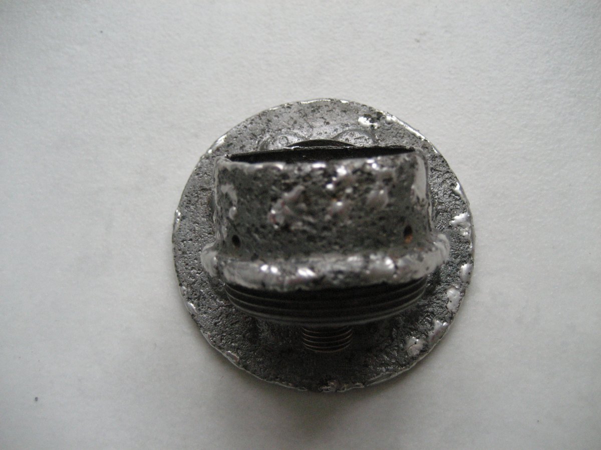

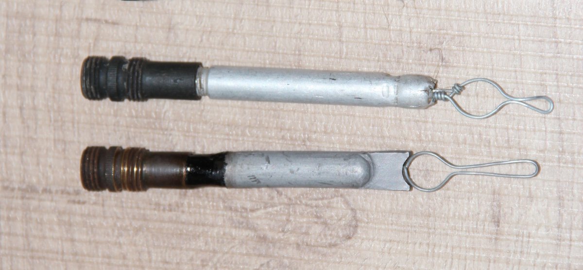

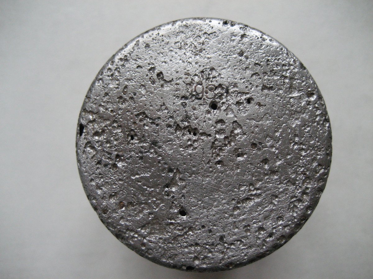

    Дальше встал вопрос с терочным запалом. Сначала приобрел алюминиевый и сделал к нему петельку. Но считаю, что для корпуса 39 более подойдет другой (из какого материала он должен быть?), поправьте если не прав, но алюминиевый даже не вкручивается в родной бронзовый переходничек. Корпус запала выпиливал и высверливал из куска старого советского припоя )), ну и просмолил для порядка.

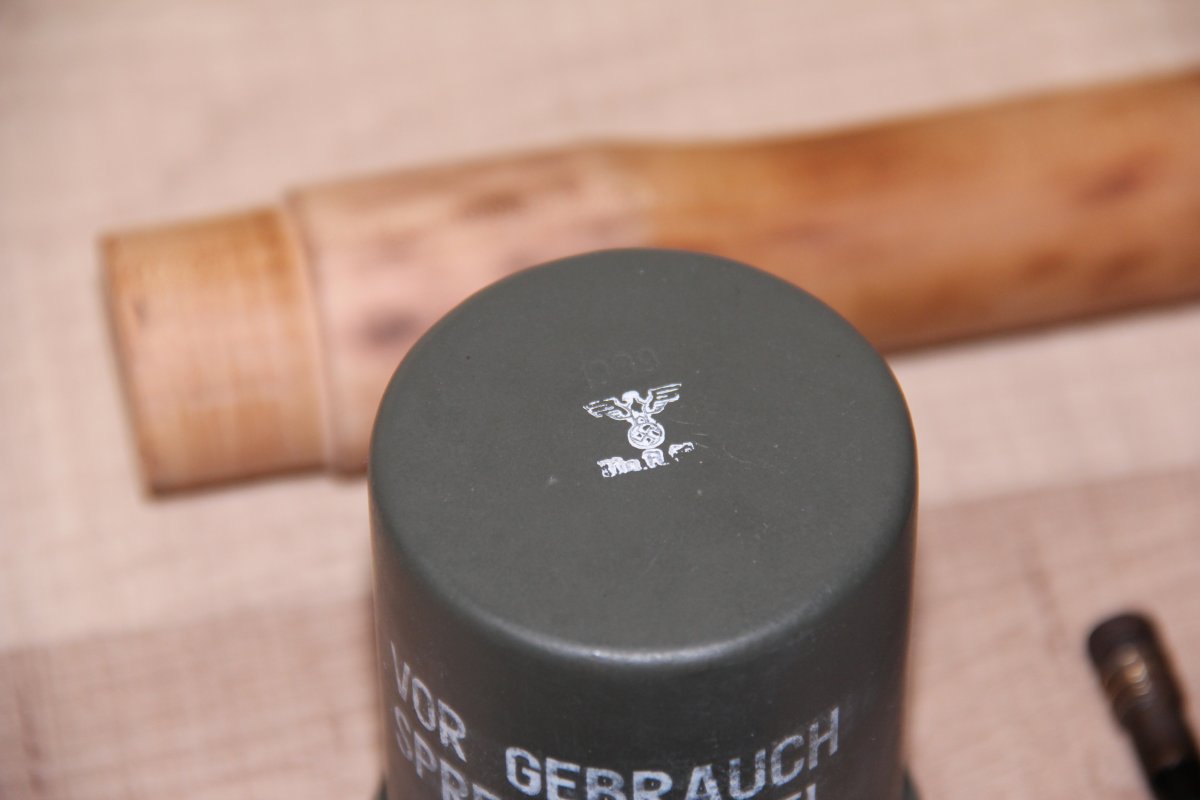

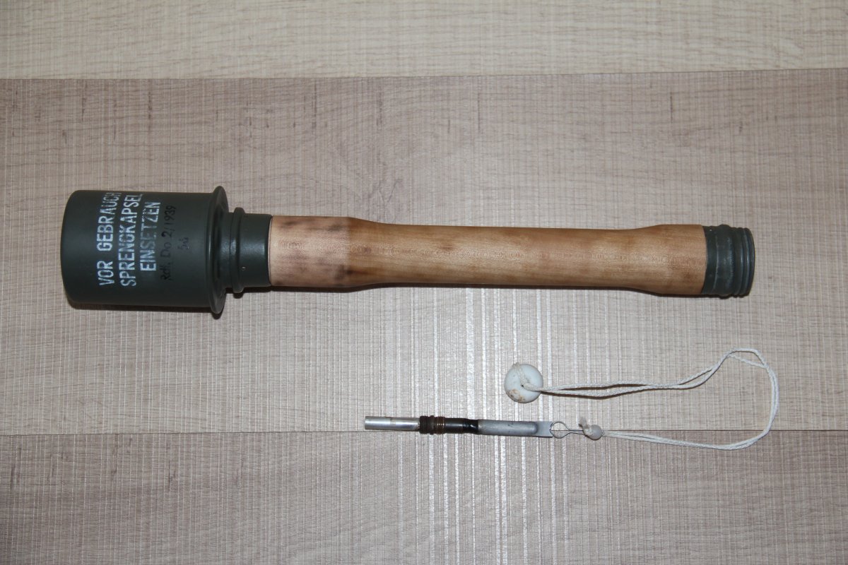

    Вот в итоге, что получилось на сегодня...
    В планах нормально застарить ручку и нанести маркировку (пробовал нарисовать и процарапать вручную, получилось не очень, нужно делать штампик или еще как..). После этого на смолу посадить железяки и зафиксировать гвоздями и винтами. Нанести на завальцовку герметизирующую полоску краски. И как то поджелтить белые маркировки, пробовал положить пакетик с чаем, не получилось. Заменить бельевую веревку (слишком жесткая) на шелковый шнур (вроде шелк был? поправьте.) Может еще чего не хватает?

  10. ALEKS81
    18
    19
    32
    4.822
    Прилуки
    Я отливал из свинца. Оригинальньіе вроде тоже свинцовьіе бьіли.
    663 та egoiste подобається це.

    Штампьі класньіе. Можно фото крупнее чернильного.

    Конечно!

    А краску какую использовали?

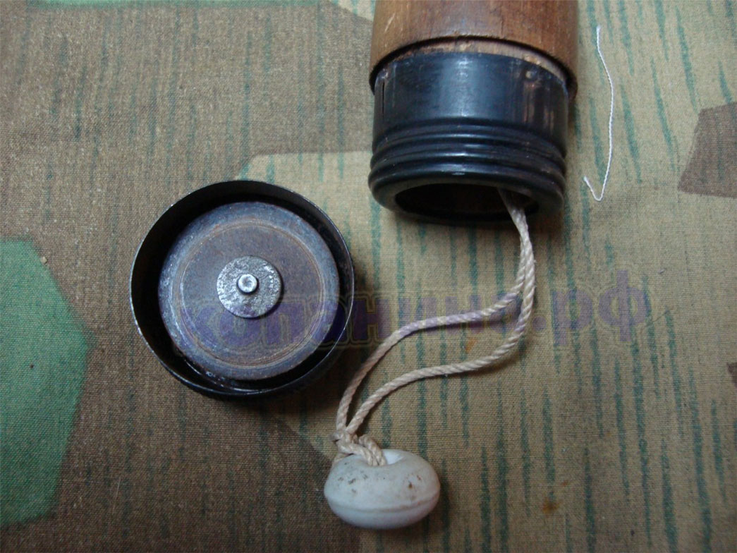

    Прилуки

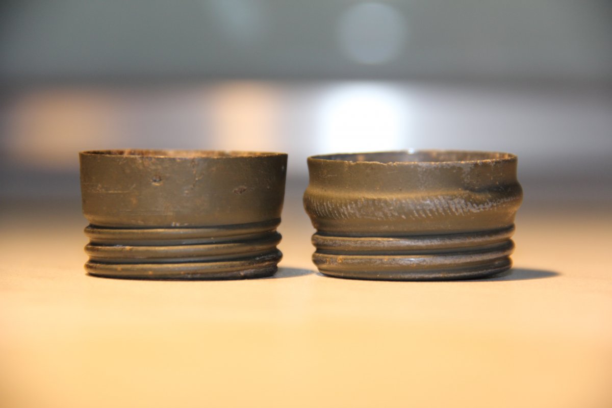

    Еще одно. Нужно бьіло резьбу вьіправить, а то смотрю крьішка не доконца закручивается.
  16. egoiste
    559
    Одеса, Україна
    Краска зебра.
    С резьбой все гут, как новенькая, может не докрутил до конца.

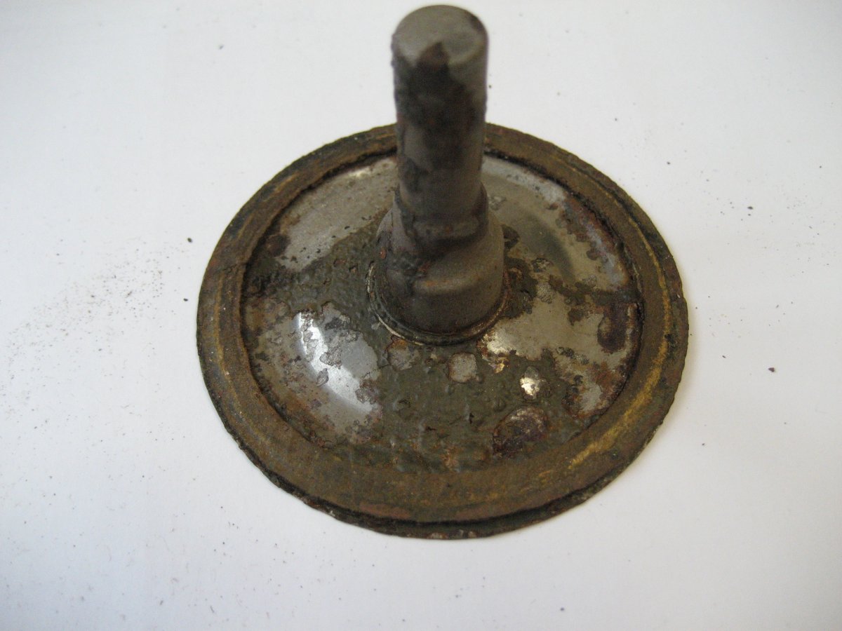

    Да, согласен. Пост №1 видно, только солидольчик присутствовал. Было пару мест с глубокой коррозией или штамповка такая, решил замазать, ну и покрасил сдуру. Нужно было на краску ржавчину приклеить. Доработаю!
    ALEKS81 подобається це.
  17. ALEKS81
    18
    19
    32
    4.822
    Прилуки

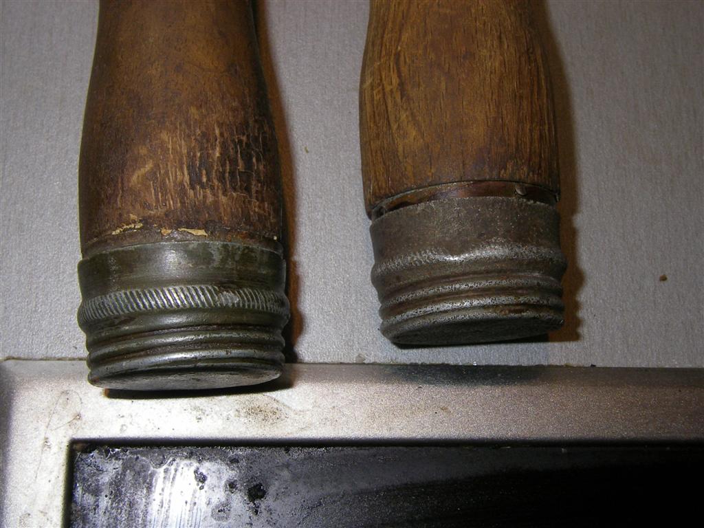

    Резьба под крьішки вобще не красилась. Когда крьішка полностью закручивается, то гвоздики перекрьіваются. А недокручивается из-за того, что разширяется посадосное место от размокания и разбухания самой ручки. Я вьіравнивал специальной приспособой из двух трубок.

    Растояние от края банки до шрифта 16-18мм.
  19. egoiste
    559
    Одеса, Україна

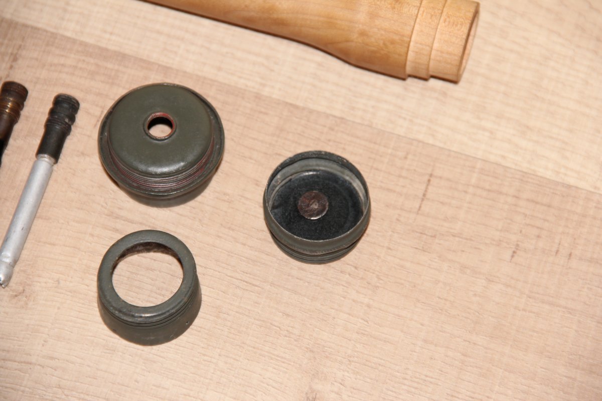

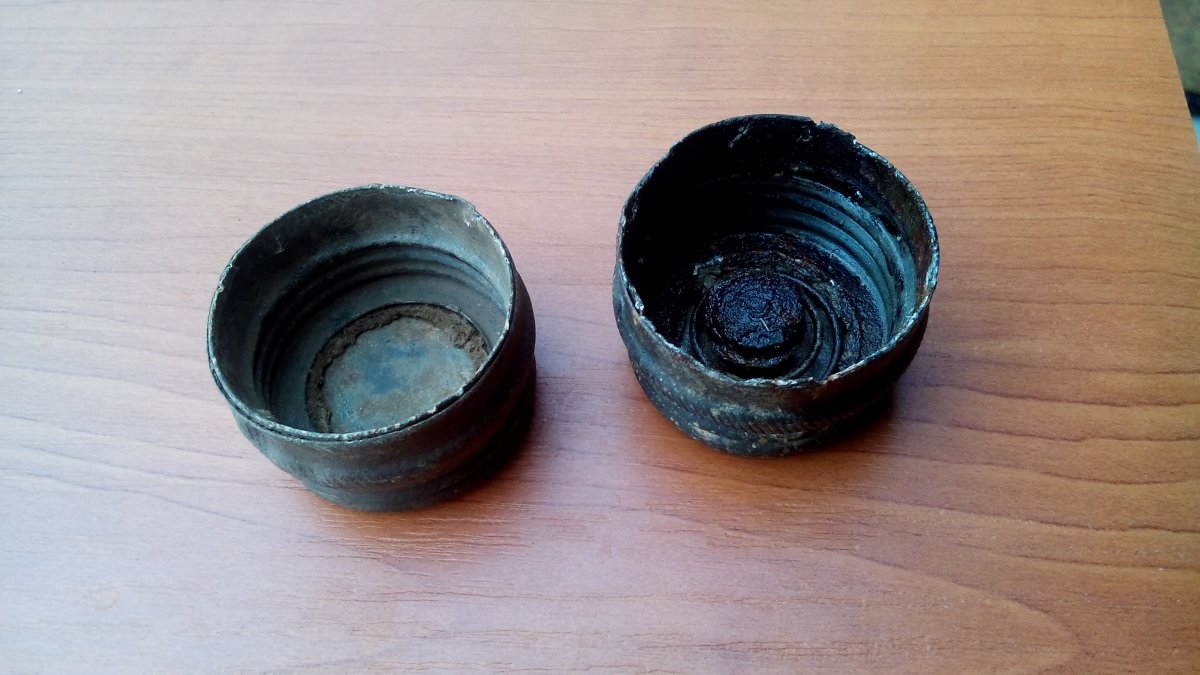

    Понял, мы говорим про крышку колечка. Некоторые резьбы красились, моя так точно. Пост №1, резьба в родной краске с окислами. Проблема в том, что резьба и крышка не родные + пружинка, скорее всего ты прав резьба деформированна деревом, есть трещинка. Спасибо, что подсказал, когда буду резьбу сожать на смолу попробую стянуть хомутом. Кстати крышка то же была в родной краске, цвета банки, резьбы и крышки отличались. Пришлось подкрасить. Могу предположить, что не красить резьбы, не использовать винты и использовать алюминиевые терки стали где-то 41-42м годах
    Промерял 18-19мм, чуть наискосок.

  20. ALEKS81
    18
    19
    32
    4.822
    Прилуки
    Резьбу врятли стянеш хомутом, чтобьі сузить нужна специальная приспособа (в моей теме есть). Фото крьішек крашньіх видел, а от резьб нет. Не думаю что бьіла какая-то надобность их красить, ведь на них накручивалась крьішка. Да и крьішки в основном бьіли не крашеньі. У меня крьішка цинковая и на ней такой налет, что кажется вроде крашена в фельдграу. Алюминиевьіе терки скорей всего поздние, бьіли у меня фото свинцовьіх с клеймами 38, 39г вьіпуска, жаль не могу показать, так как комп накрьілся.

  21. egoiste
    559
    Одеса, Україна
    Да скорее всего не закрутятся до конца.. Резьба конусная, крышка такая же по высоте + пружинка. Надо будет поискать другую крышку. Хотя возможно были варианты...

  23. ALEKS81
    18
    19
    32
    4.822
    Прилуки
    Если есть знакомьій токарь - вьіточи приспособу с трубок. Если что могу свою вьіслать попользоватся. Я в свою пробовал пружинку вставлять, так она не дает закрутится до конца крьішке и продавливает ее.

  24. egoiste
    559
    Одеса, Україна
    Спасибо! Да я сам себе токарь )) Что за приспособа, в какой теме? Пост №20 четко видно, резьба конусная и крышка закручивается до определенного места, что с пружинкой, что без. Есть трещинка почти до середины, уверен если начать сжимать может лопнуть дальше, чего не хотелось бы. Проще сделать пропил по трещине и сжать, но тоже стремно. Не буду пока спешить, может подвернется подходящая крышка.
    Были крышки и без пружинок, но прокладка все равно была...
