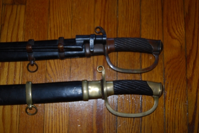

    Это когда под воздействмем среды, медь, которая входила в сплав фурнтуры, со временем начинает краснеть.. Так же, когда её было добавлено слиишком много... Бороться с этиитм, насколько знаю - бесполезно..На фото, что скнул, две моих бывшиих шашки, выпуска однго года - 1909. Одна из них имела такой оттенок, но ориигналом быть не перестала.

    Дим привет,у меня большой опыт борьбы с ней,мыл и выводил ее с окладов и нагрудных знаков,занятие вредное,надышишся что аж легкие сводит,но она уходит ,бывает даже позолота из под нее проступает,самое страшное ,что она переходит на другие предметы из коллекции,особенно убивает темляки с медной и посеребренной нитью,темляк в минте за три месяца привращается в гарбич.Вообщем та еще зараза.Вот и спросил мыть или не мыть -вот в чем вопрос?Здоровье гробить особого желания то же нет.

    А чем Вы ее смываете?

    Женя, это не зараза...Это просто от состава сплава завсит(от среды хранения почти нет, но какой-то катализатор думаю есть). На другие предметы 100% передаться не может:beer:

    Этот процесс назыавется диффузия. Возможно и есть способ визуально избавться с помощью химии, но процесс не остановиить.
    При оригинальности предмета!!!! - этот "косяк" не счтается уменьшением ценности, хотя по отношению к идентичным предметам встречается нечасто.

    Уксусом максимальной концентрации какой можно найти,но в США есть только слабый 5%,сода ,ацетон и ВД40.Промываю уксусом,потом посыпаю содой,смываю ацетоном(747).И так раз 10-20,завизит от концентрации уксуса наверное.Уходит без возвратно,в худьшем случае остаются мелкие черные точьки коррозии-каверны,как сыпь,но это в основном у копанины.Оружейного масла у меня ни когда не было,хотя с оружием на ты лет так 25,юзаю только ВД40,свою 105ю с настрелом под 25к чистил раз в полгода пока клинить не начинала,в итоге сохран был как у новой,купил ее мой одноклубник по стрельбе,зная все это только из за состояния...
