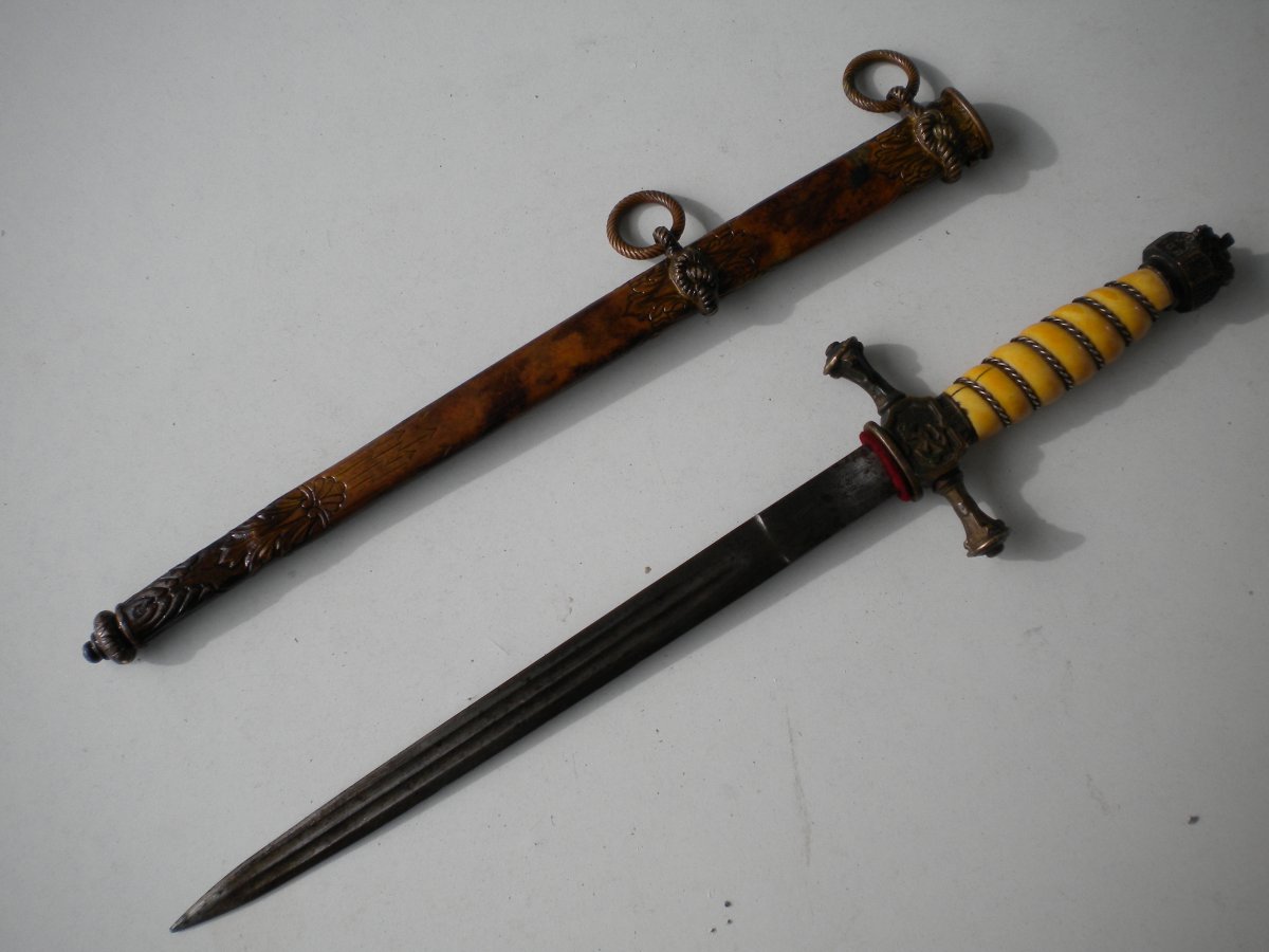

  1. Ievgen721
    Ievgen721 Stabsfeldwebel
    1.668
    Charlotte NC USA
    Вот такую не частую рыбку удалось выудить...В планах избавиться от краснянки на ножнах путем травления уксусом со знанием дела,ни какой чистки разумеется и попытаться подправить ножны.В остальном кортик выглядит не плохо имхо.За любые советы направленные на поднятие состояния приму с огромной благодарностью.Спасибо за обсуждение и Ваши мнения.

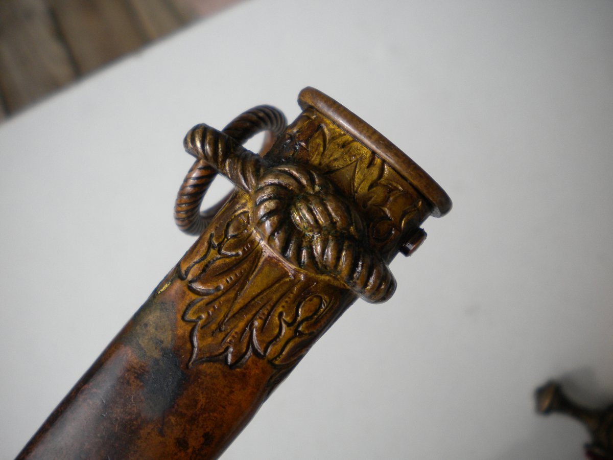

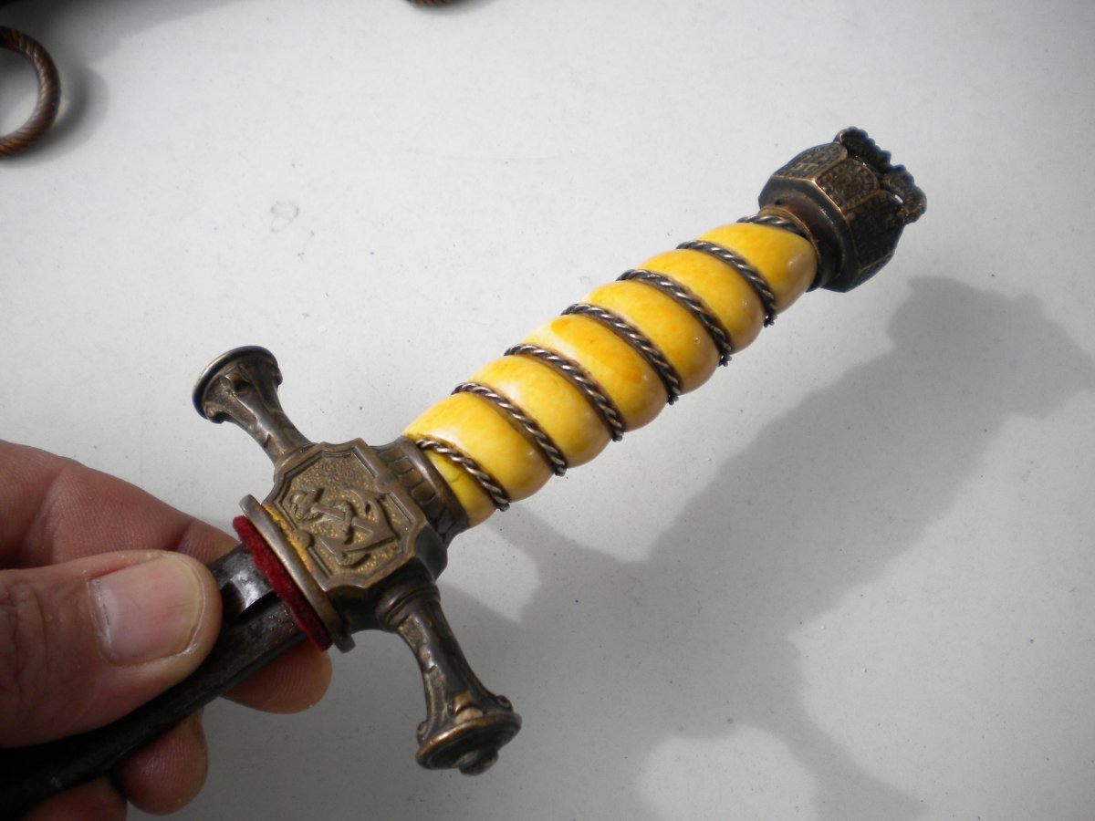

    Хотелось бы узнать об этом кортике по больше,так как из-за редкости оного информации очень мало.Фоток с размерами добавлю.

  4. thebig
    thebig Moderator
    6.518
    Deutschland, Köln
    Кортик императорского морского флота Германии, кайзерлихе Марине. Клеймо дистрибьютора Bartling Georg&Söhne, Георг Бартлинг и сыновья.
    Судя по сходу долов, укорочённый офицерский кортик обр. 1902 года. Судя по форме пружины и отсутствию кнопки-ранний. Исходя из формы ножен, я бы предположил в качестве производителя фирму Август Люнебург, Киль.
    Для детального обсуждения нужны хорошие фото навершия, участка острия клинка сверху и сбоку(примерно5 см), нижней части ножен(примерно 10 см).
    Фото обеих сторон гарды под прямым углом и ее окончаний.
    Все фото при дневном свете, но не так, как это уже сделано, а так, чтобы указанные части не были в тени. Ну, и план чуть крупнее, желательно.

  5. Ievgen721
    1.668
    Charlotte NC USA
    Спасибо большое за ответ,но это не просто Кайзеровский кортик ,это редчайший увеличенный,так называемый тяжелый или HEAVY кортик 1895 года,больше инфы и фоток выложу чуть позже...

  9. Ievgen721
    1.668
    Charlotte NC USA
    По чему тогда такая же длина 18 инчей и габариты?Гарда и навершие то же в два раза больше чем у обычного,сфоткаю рядом с простым...

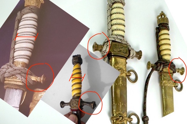

  12. Ievgen721
    1.668
    Charlotte NC USA
    На вашем фото то же HAEVY кортик только другой модели,со щитком,они вроде чуть чаще встречаются,если можно так выразиться по отнощению к таким предметам,которые не встречаются вообще...П.С и это уже четвертый вариант ножен ,который на них видел...

  13. thebig
    thebig Moderator
    6.518
    Deutschland, Köln
    Слово «тоже» в данном случае неуместно. Потому что на моих фото тяжелый кортик, а на Ваших-нет.

  21. thebig
    thebig Moderator
    6.518
    Deutschland, Köln
    Да здесь нечего ставить на свои места. Всё и так на своих местах. По ссылке на Виттмана тяжелый кортик, который ничего общего, кроме клейма дистрибьютора, с кортиком в теме не имеет. Нужно просто не иметь никакого представления о тяжелых кортиках, чтобы настаивать на обратном.

  22. zorik.antikvar
    zorik.antikvar Oberfeldwebel
    1.472
    Беларусь, Минск.
    Дим привет. Поддерживаю Олега. Мерять смысла нет, достаточно предметы на фото сравнить. Там невооружённым глазом видны чёткие отличия.
