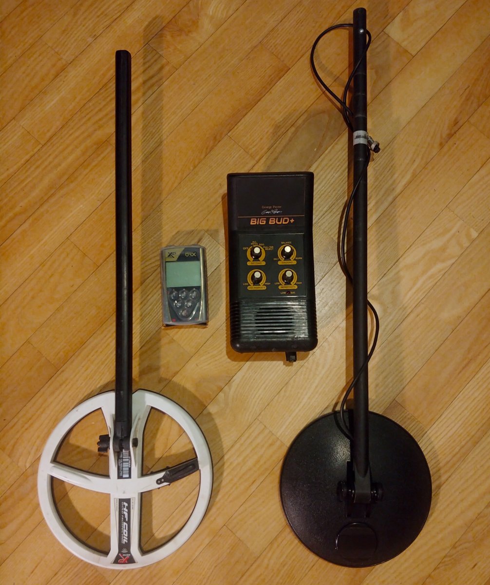

    Просто залишу це тут, щоб зрозуміли що таке правильний діскрім в засмічених місцях. І як прогресує мд будування. ORX краще баче мілкі низькопровідні цілі в порівнянні з BB+ за рахунок частоти але оцвітняє багато заліза. По знахідках на хуторщині і комфорту пошуку буде вигравати BB+ так як він розмасковує крупніші монети і мовчить на залізо.

    То есть прибор не оцветняет железо но зато рамочник загнал в чернину, это нормально, так и должно быть?
  5. Rodegast
    Rodegast Obergefreiter
    72
    Я же вам говорил уже, разберитесь с настройками Орка, а потом можете тесты снимать.
    Ваш ВВ будет вигрывать если вы не знаете как правильно Орка настроить, а если вы не умеете настроить прибор то какой смысл во всех ваших тестах?
    При правильных настройках Орк хорошо дискриминирует железо, получше вашего прибора который к тому же кидает монету в чермет.
  6. ysabxe
    ysabxe Oberfeldwebel
    634
    Це ви розберіться з роботою BB+ яка описана више (низький тон це колір, на чорне він мовчить). І не треба писати про налаштування тому що я краще вас розбираюся як в цифрових так і аналогових пристроях. Не виріжете ви кругле залізо повністю ні з вашим низькочастотным ні з високочастотним датчиком при цьому лишивши видимими низькопровідне. Не флудіть в темі так як це заборонено правилами форуму. Щось хочете довести є пп.

    На распаханном имперском хуторе нет нужных низкопроводных целей, есть серебро и медь которые прибор хорошо видит на низкой частоте, можно и на 7Кгц ходить спокойно, при этом железо будет хорошо дискриминироваться.
    Ходовые настройки такие, дискрим 10, частота 7кгц, скорость 3, по хуторам то что надо.
    То вы не знаете ходовых настроек так как с Орком не ходите на коп, я же знаю прибор и все его возможности как свои 5 пальцев.

    Тест 10" Моно датчика

    Интересно,а какой бы был сигнал на чугунок с монетами?
  14. ysabxe
    634
    Чистий високий тон, без чорнини так як цей мд не озвучує чорне

    тест по воздуху это неочем, только на реальном грунте можно оценить работу прибора. Интересно с какой глубины увидит динарик???

    Вы специалист-электронщик в сфере обслуживания МД, чтобы делать такие выводы? Или в интернете читали? Так в ролике грунт присутствует, и то, что его нету между монетой и датчиком не значит, что прибор, лежащий на грунте, не воспринимает сигнал от грунта. Давайте на техническом форуме выносить безапелляционные суждения тогда, когда у вас есть на то основания и не забывать эти основания предъявлять.

    Частота на срібло в цьому МД найкраща, читайте тему я описував з якої глибини піднімав. Буде час зніму в чорноземі тест. Пару см може в тяжкому чорноземі втрачатися, а по замірам бере як в повітрі так і в грунті. На глибину не скаржуся зовсім після підвищення чуйки, особливо як поставити датчик ДД.

    Да, я по профессии электронщик несколько десятков лет стажа, а опыт постройки МД всего около 10 лет. Если кому надо то занимаюсь и ремонтом.
    На грунте или в грунте вы же сами знаете что есть разница. Тем более на видео датчик не параллельно грунту, а перпендикулярно. Можно сказать влияние грунта минимальное. Просто интересно с какой глубины начнет закидывать динарик в чернину.

    Ви читали опис МД? Він не озвучує чорне. Низький тон це колір (низькопровідне). Тяжкий грунт просто забирає пару см, почути коли закидує в чорне ви не зможете

    Есть, но не существенная - на видео датчик лежит на грунте боковой поверхностью, имея с ним непосредственный контакт. Учитывая распределение магнитного поля кольцевой обмотки и фактическую зону чувствительности датчика, влияние грунта хоть и несколько ослабленное, но имеет место быть.
    Кроме того, тест по воздуху хотя и не соответствует фактическим показаниям в грунте, но как способ сравнения возможностей прибора, к примеру, до вмешательства и после, при прочих равных условиях, имеет право на жизнь.

    Прошу прощения за невнимательность. Таки да он не озвучивает чернину. Что является не очень и хорошо. Иногда только по наличию скопления чернины можно определить что в этом мести жили люди, и более внимательно вести поиск.

    Для цього є окремий ще глибший статичний режим All metal. В Disc. скоплення металу ви почуєте так як на продовгувате залізо чи кругле мд може подавати односторонні сигнали. Все описано і знято відео... приклад з хуторів Дніпра де все всіяно металом
