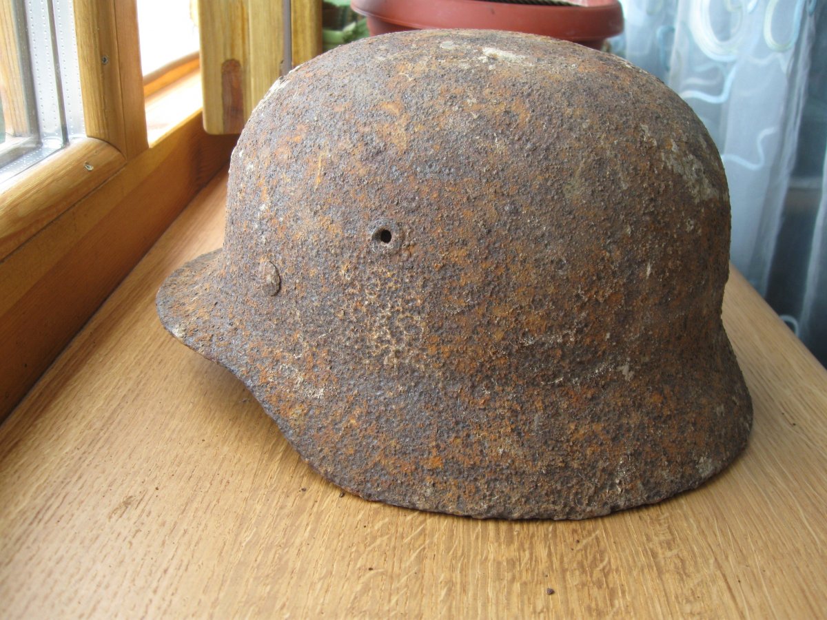

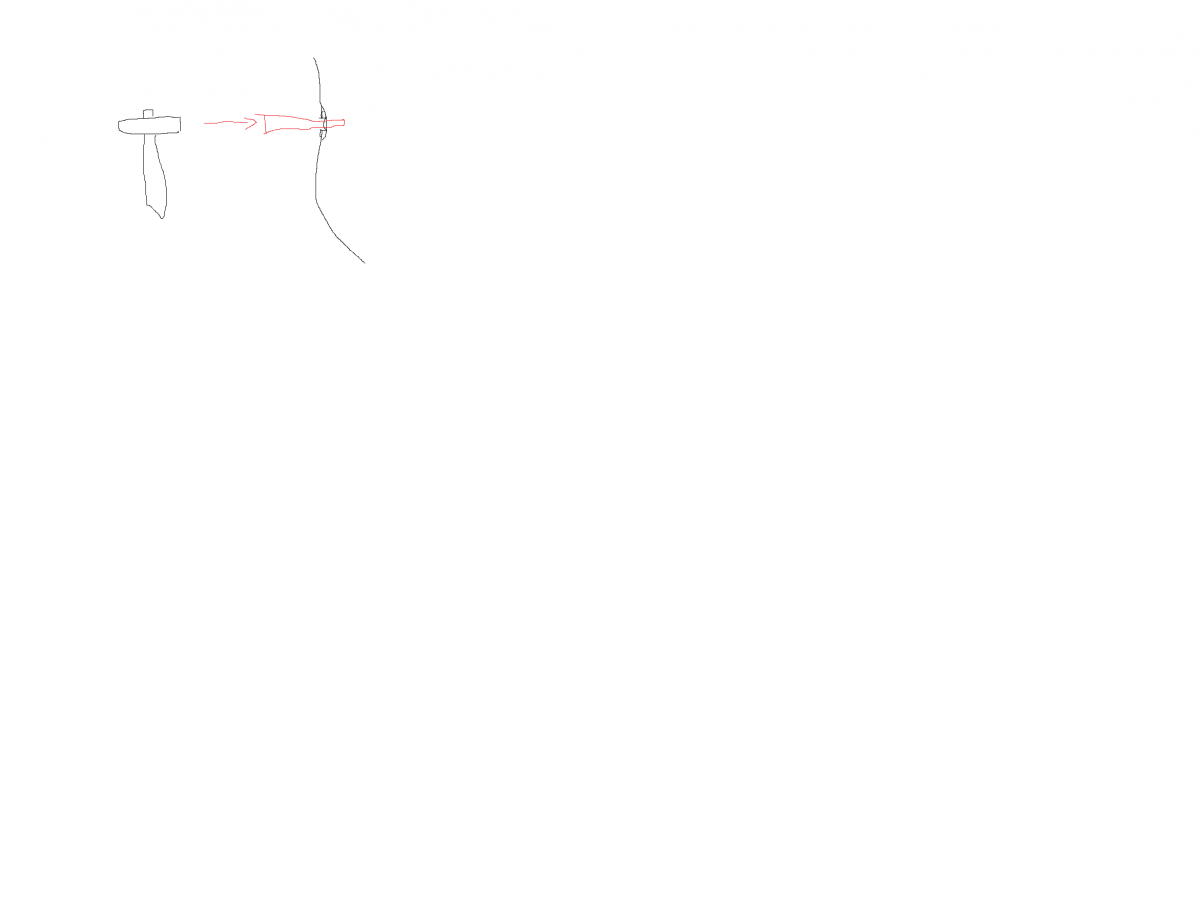

    Мужики, подскажите как убрать убитые люверсы на М-35 ? Если можно, то детально. Есть М35/68, состояние не очень, люверсам пи..дец. Завтра выложу фото пациента.

    1.370
    Выбить. изнутри конусной наставкой. они не крепко сидят.

    Безымянный.png попытался изобразить. если я Вас правильно понял

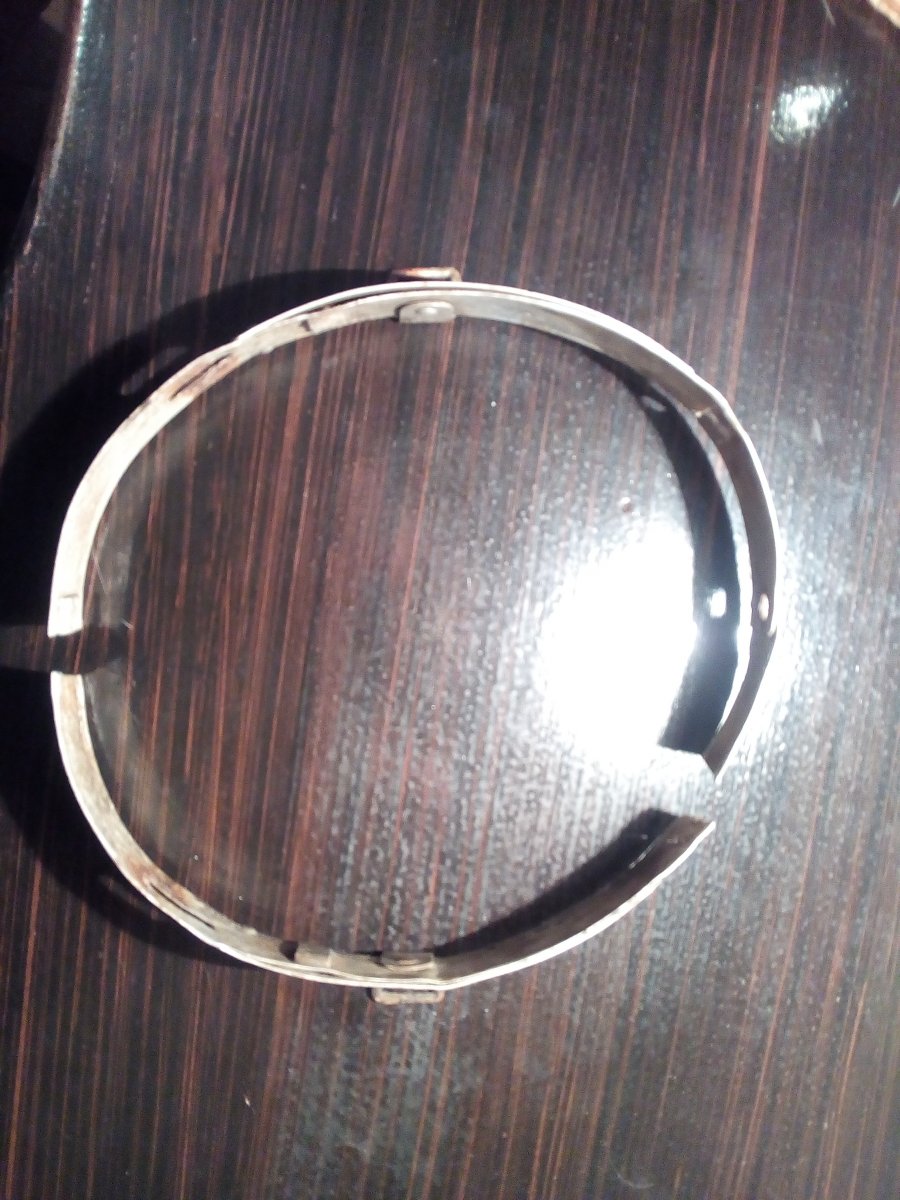

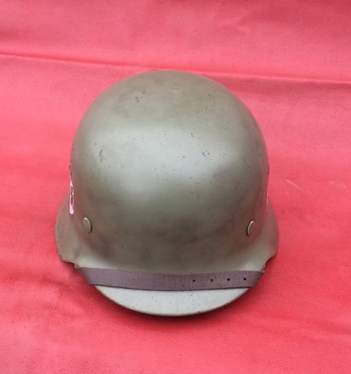

    Всем привет, товарищи шлемоводы!

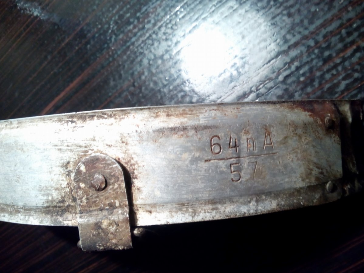

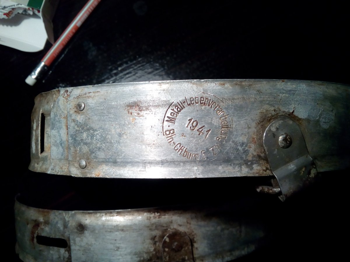

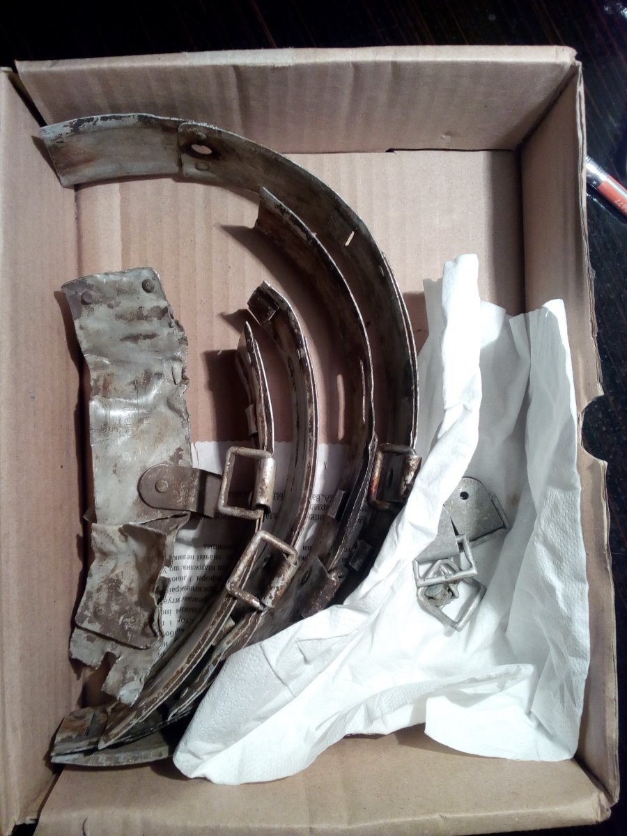

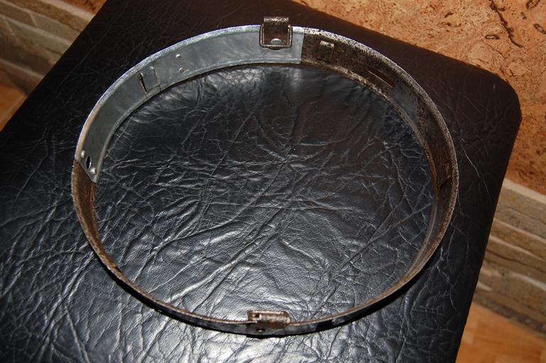

    Сегодня рылся у себя в закромах и нашёл свою нычку. Как говорится: "Новое - это хорошо забытое старое". На свой М-40 СС из всего найденого взял вот такие половинки обруча на 41 год.
    Как их соеденить ? Может кто-то сталкивался с подобным ?
    IMG_20181220_214841.jpg IMG_20181220_214823.jpg IMG_20181220_214801.jpg IMG_20181220_214719.jpg
    Roma_1985 подобається це.
  12. ALEKS81
    ALEKS81 Oberstleutnant
    17
    29
    4.819
    Прилуки
    Вірізати латки невиличкі і приклепати заклепкапи, по типу як підсилюючі пластини. На копі зустрічаються такі обручі ремонтні.
    RIHARD 77 та АСИРИС 1984 подобається це.
  13. Tamerlan25
    Tamerlan25 Major
    15
    26
    2.539
    Вот -как то баловался, а можно и родные латки, как советовали приклепать.
    Roma_1985, 663, ALEKS81 та 2 іншим подобається це.

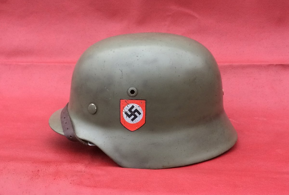

    Привіт. Щоб не створювати тем - клонів, викладу сюди свою останню роботу. ( надіюсь автор теми, не буде проти)
    М35 66 розміру. Ісходник хороший, но було кілька проблем - купол варився і був в значних вм'ятинах, котрі вивести до кінця в ноль, не вдалось. Тому купол прийшлось прошпаклювати, хоч і тоненьким слоєм... но все ж.
    Наступна проблема - клейма мабуть були дуже слабо вибитими, тому зійшли разом із ржею. Циферні шрифти (4мм) маю, міг би і набити свої клейма... но на жаль прийшло це в голову на останніх етапах зістарювання шолома.

    Малював аерографом. Скажу Вам, класна це штука- повний контроль над нанесенням слоїв фарби... не покраска а одне задоволення.
    Далі поставив чорнильний штапм держприйомки та підшоломник.
    Підшоломник ставив алюмінієвий, все по феншую.. тільки от трішки сумніваюсь чи були пішоломники 38 го року на м35 в ранньому окрасі...
    Поексперементувавши над різними методами зістарення, зупинився на ось такому результаті ( місця відкритого металу ще планую трішки зіржавити)
    Оприділившись з псевдонімом, наніс підпис....
    Це і стало завершуючим етапом.

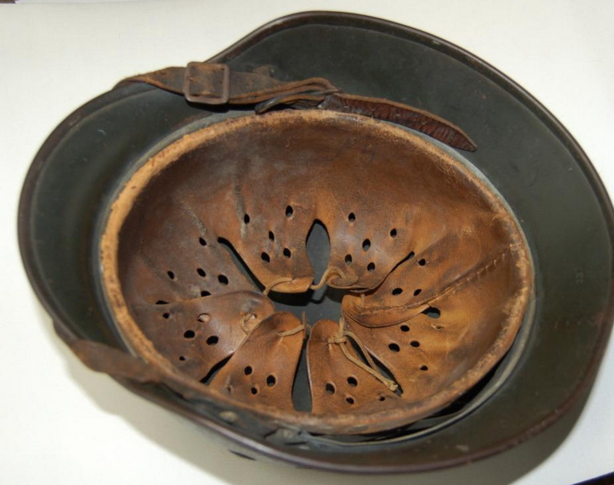

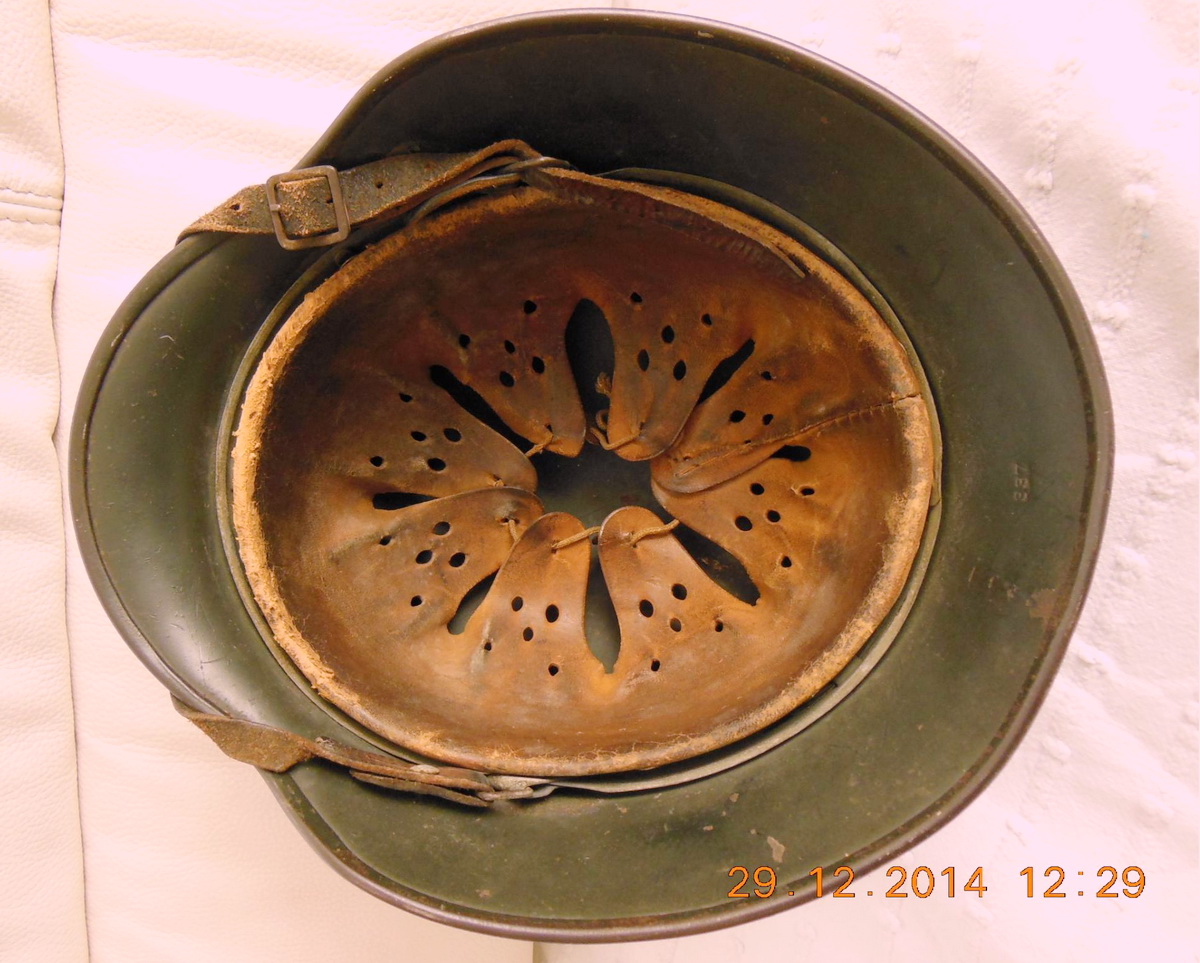

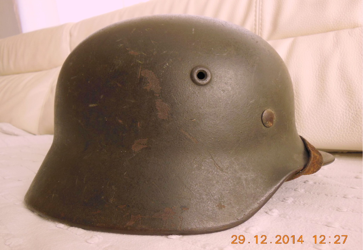

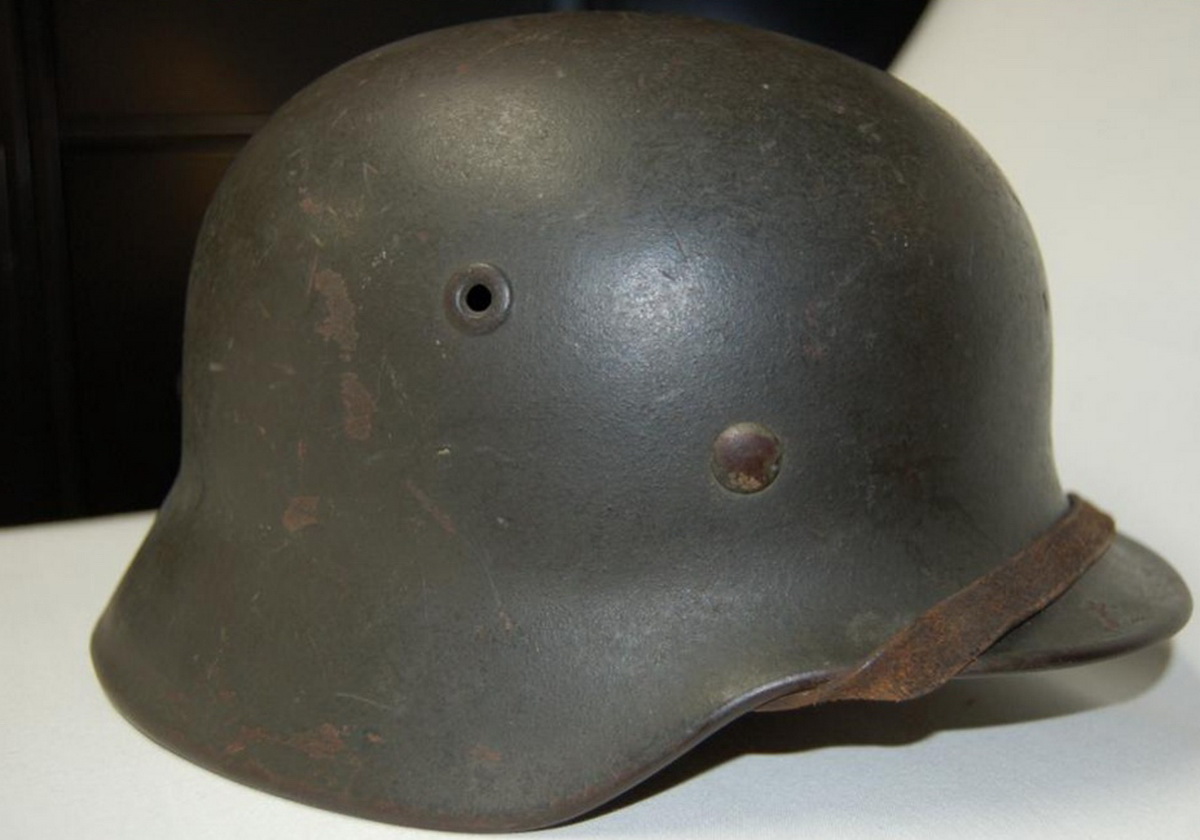

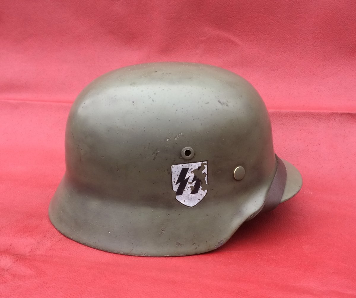

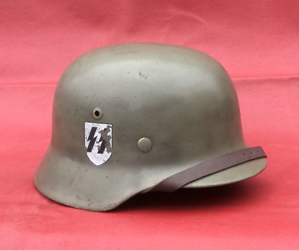

    Здравствуйте любители военной истории и антиквариата!

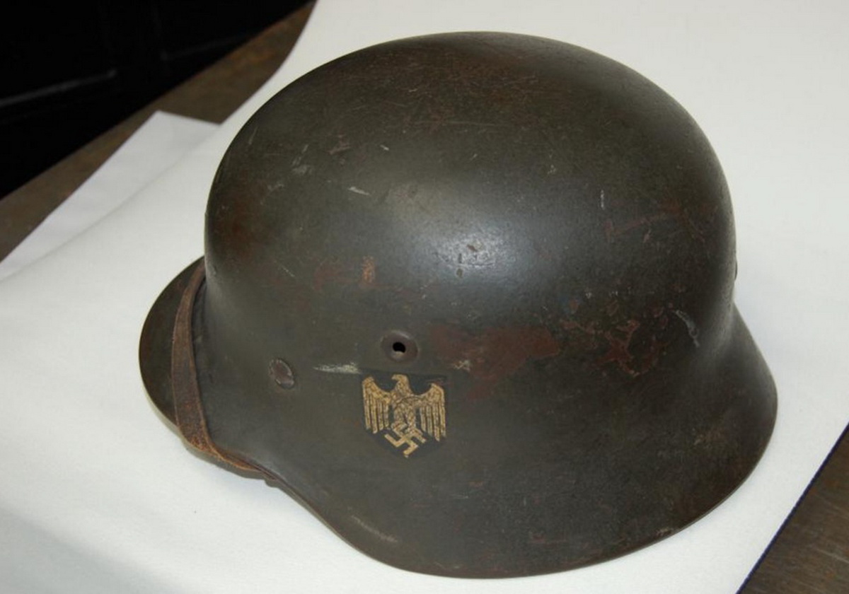

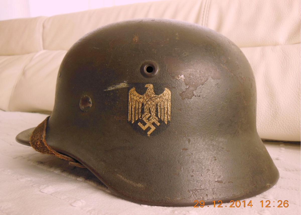

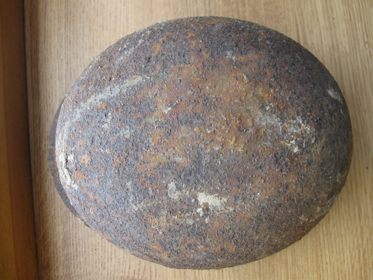

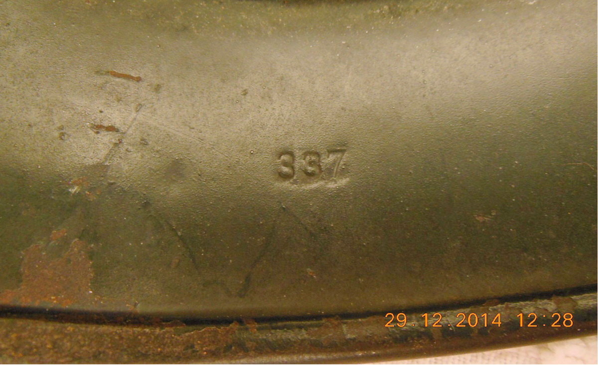

    Решил сделать одного из своих любимчиков. Попался где-то года 4 назад, после чего годика 3 был в парафине и 1 годик ( будучи уже очищенным от ржавчины ) в легком налете ржавчины. И вот, наконец, руки дошли)).
    Немного по истории шлема: был найден на Никопольском плацдарме. Шлем был укомплектован на 1941 год, чему свидетельствуют кламмера и так же окрас с оксидом алюминия ( вывод сделан по более-менее выжившим местам на шлеме).
    Благодаря Сани Лемешко, есть фото шлема складского сохрана с одной партии что и мой шлем. Так что есть на что опираться при реставрации :beer:.
    Так как планирую выставлять в эту тему в дальнейшем не один свой шлем, то буду их нумеровать для более ясной картины.
    Итак, №3 Q-64 (337)
    IMG_1561.jpg IMG_1562.jpg IMG_1563.jpg IMG_1564.jpg IMG_1566.jpg IMG_1549.jpg
    WERWOLFE, Roma_1985, ALEKS81 та ще 1-му подобається це.

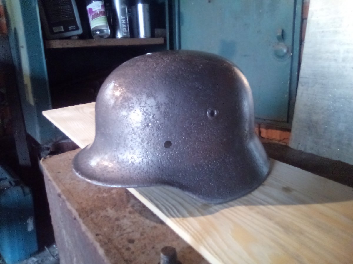

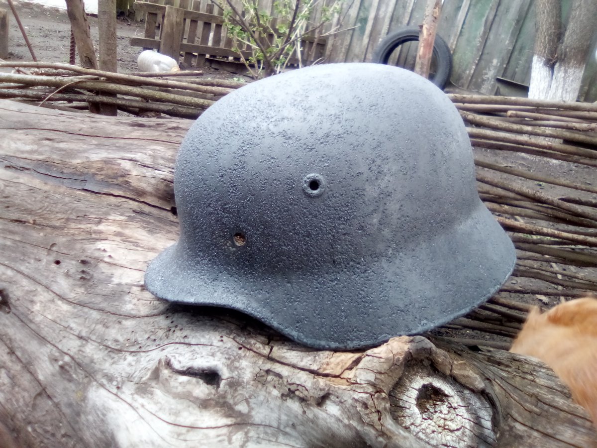

    После чистки проявились свищи, которые были запаяны, после чего отложился шлем на год. Как уже писал выше, шлем был в лёгком налете ржавчины (фото 1). Чтобы убрать налет, закинул в лёгкий раствор лимонки и дальше пошла насадка на дрель. После таких процедур, появились ещё свищи. И с помощью матов и паяльника начал устранять проблему.
    После чистки - IMG_20190411_164559.jpg IMG_20190411_164622.jpg IMG_20190411_164634.jpg IMG_20190411_164625.jpg IMG_20190411_164642.jpg IMG_20190411_164518.jpg IMG_20190411_164510.jpg IMG_20190411_164548.jpg IMG_20190411_164548.jpg IMG_20190411_164537.jpg
    WERWOLFE, Roma_1985, 663 та 2 іншим подобається це.

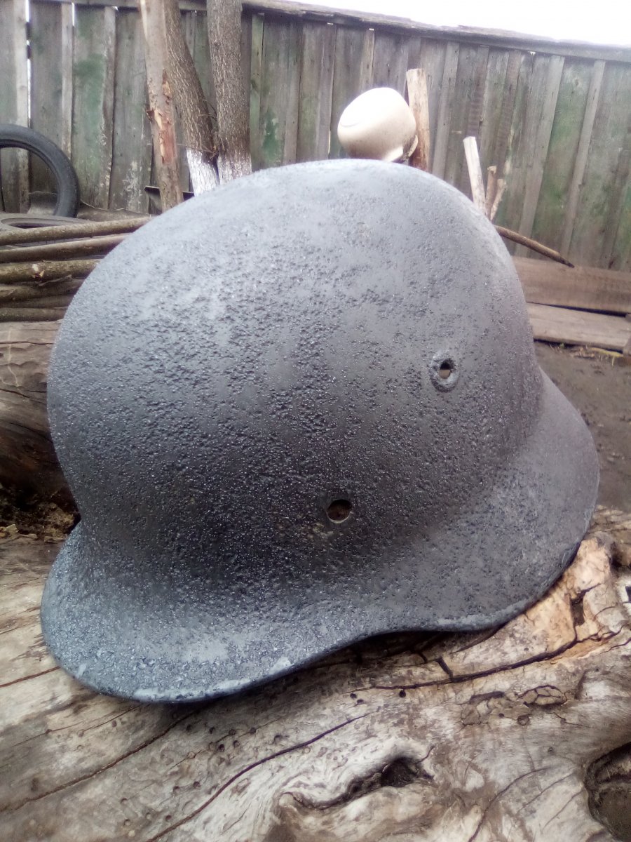

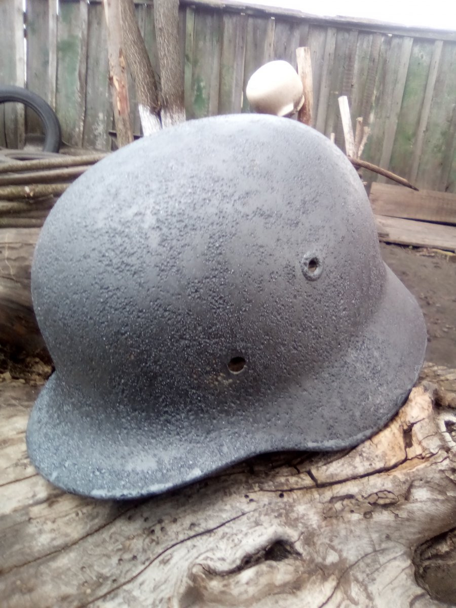

    На даный момент шлем находится в преобразователе.

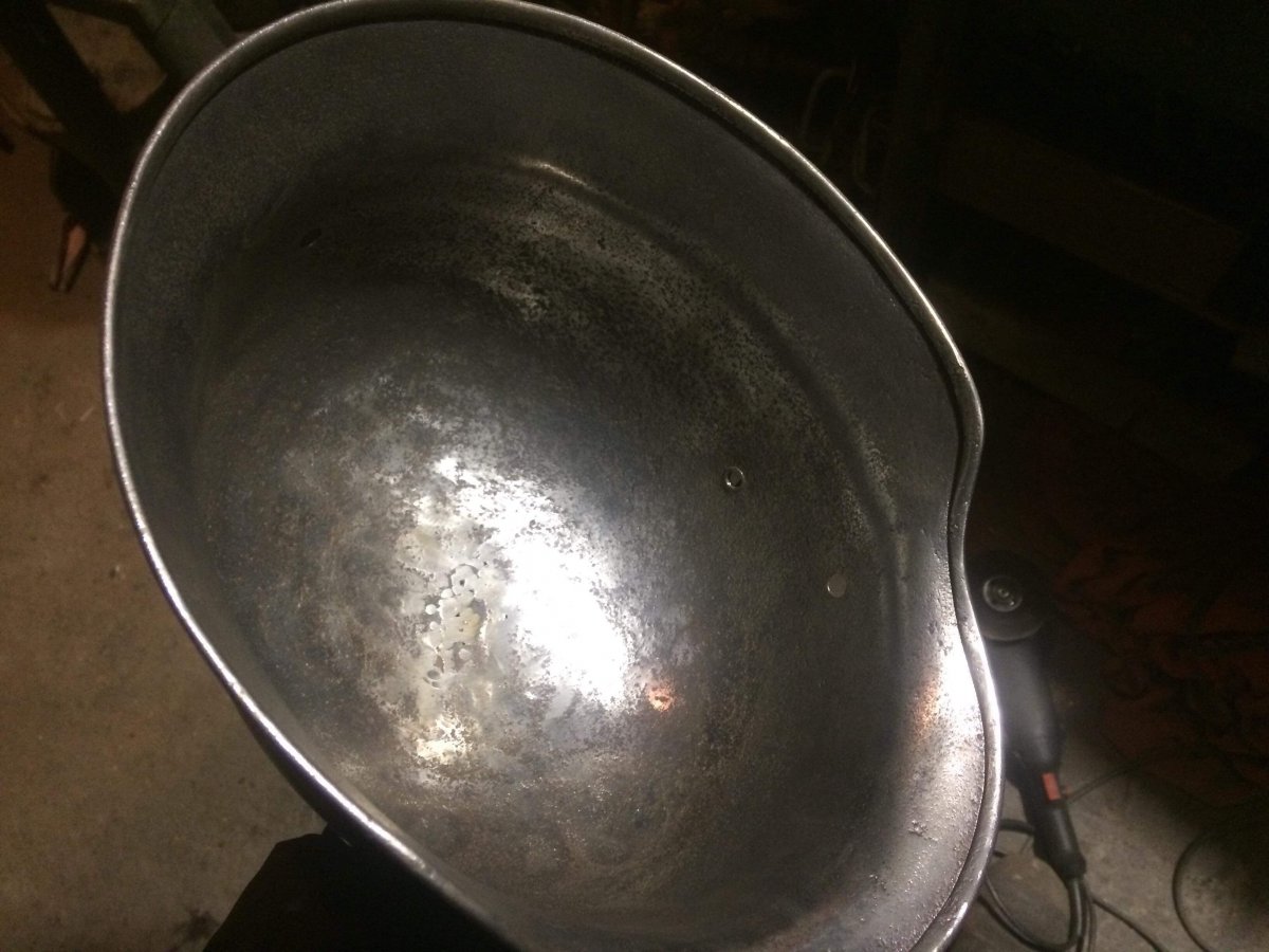

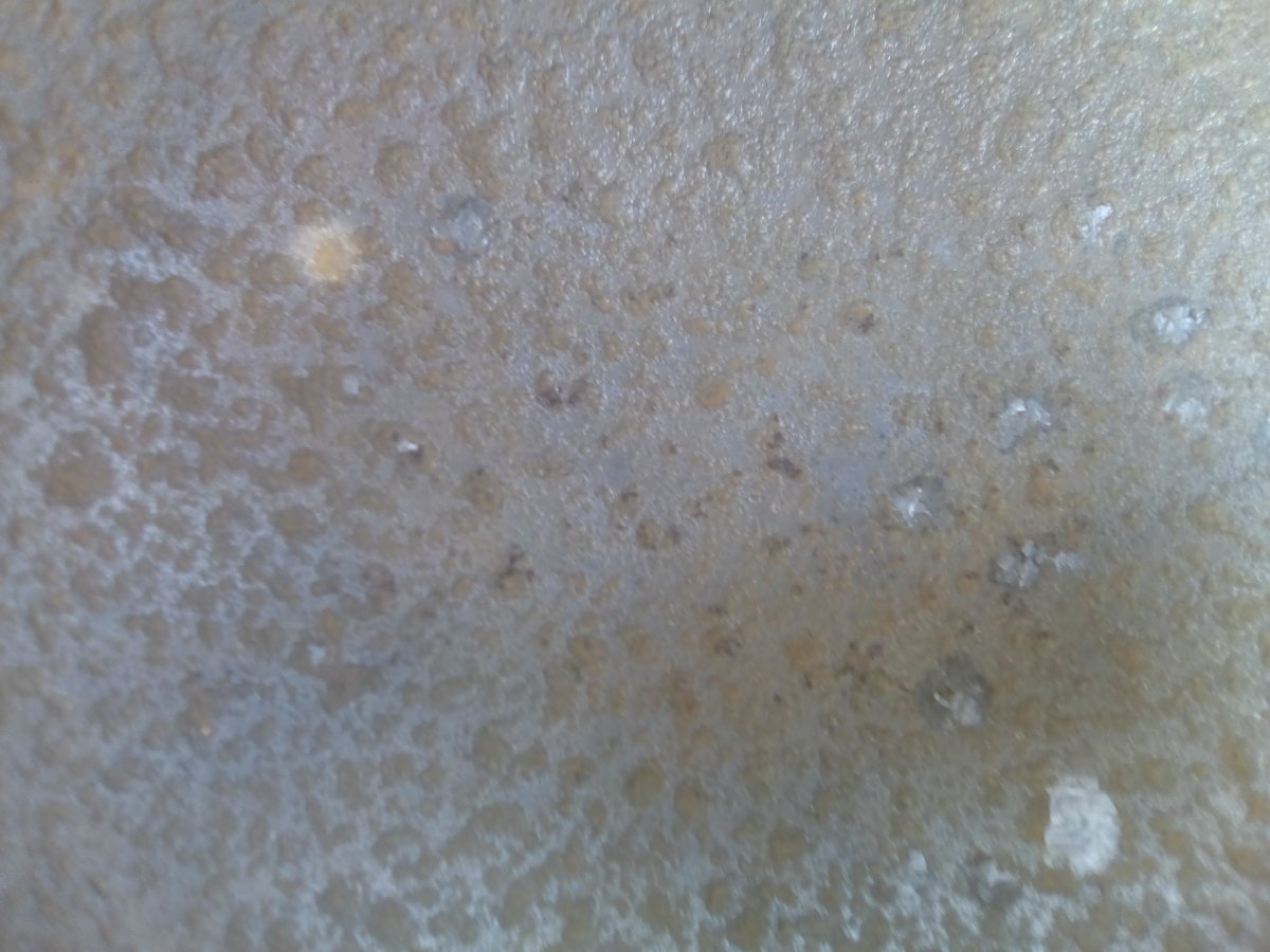

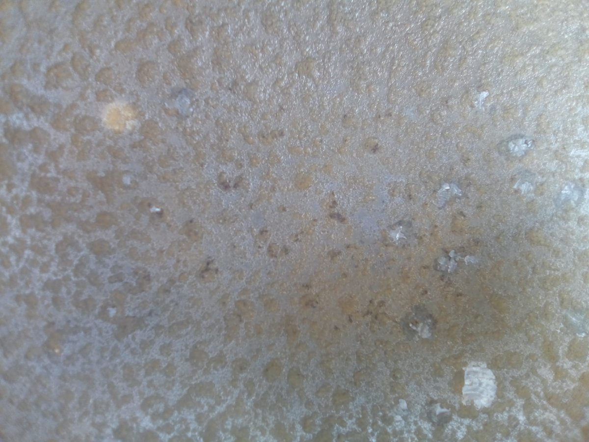

    Мужики, к вам такие вопросы: 1) чем обрабатывать шлем перед шпаклевкой если он в преобразователе ?
    2) преобразователь пошел какими-то пузырями. ( на фото видно). Это нормально ? Шлем после лимонки обмыл из содой, потом дважды хорошо промыл с хоз мылом. Может из-за этого ?
    3)Шлем какой-то легенький стал после доп.чистки в лимонке, преобразователя и насадки на дрель. Шлему нихера не будет от таких процедур или это уже паранойя у меня ?
    4)На куполе с внутренней стороны остались частицы ржавчины. Уже выковыривал и шилом, и насадкой добивал - не берет. Обмазал шлем ещё 2-раз преобразователем. Боюсь чтобы не дала она про себя знать через время. Что скажите по этому поводу ?
    Критика и замечания в любой форме приветствуются.
    IMG_20190411_172443.jpg IMG_20190412_133508.jpg IMG_20190412_133456.jpg IMG_20190412_133508_1.jpg
    Останнє редагування: 18 кві 2019
    WERWOLFE, Roma_1985 та ALEKS81 подобається це.
  20. ALEKS81
    17
    29
    4.819
    Прилуки
    Фарбувати можете по перетворювачу іржі, там повинно в інструкції писатись. Можна витерти розчинником. Судячи з стану шолома він не повинен втрати вагу після чистки, так що не переживайте;)
    663 подобається це.
  21. Sasha Zloy
    Sasha Zloy Stabsfeldwebel
    689
    Харьковская область
    День добрый!
    Перед шпаклёвкой лучше загрунтовать. Налёт от преобазователя смыть растворителем (без фанатизма) и грунтовать.
    Ну так он в реакцию вступил.
    Чтобы он ощутимо потерял в весе нужно очень долго проводить эти процедуры.
    Преобразователь ржавчины если и не убьёт эти остатки коррозии, то законсервирует их.
    663 подобається це.
  22. Tamerlan25
    Tamerlan25 Major
    15
    26
    2.539
    Если очень хотите видеть чистые каверны, пройдитесь пескоструем. А так посты № 44, 45. Все правильно расписано. С ув.
