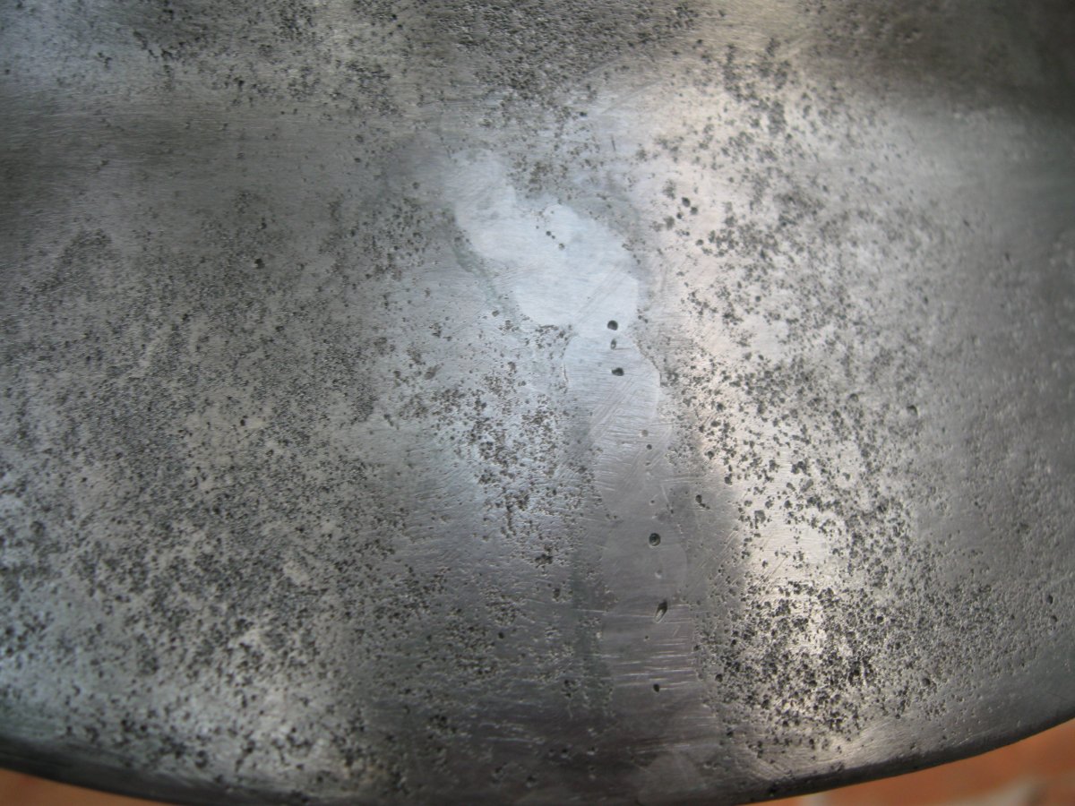

    Приветствую, камрады!

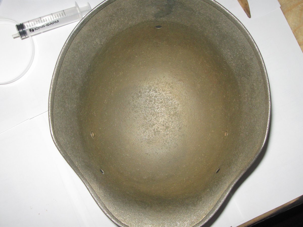

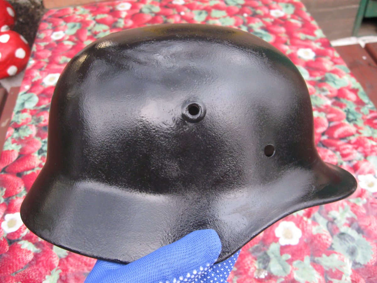

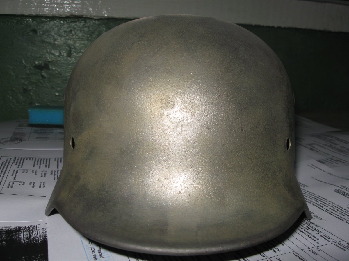

    Давненько хотел показать вам результаты своих трудов, да все никак руки не доходили. Ну и вот, спустя 2 года, созрел :). Решил отреставрировать двух своих любимцев, гордость коллекции. Про все погрешности и прочие косяки в реставрации ( а они есть ) - прошу указывать, дабы не напартачить и не засрать шлемы в следующий раз!

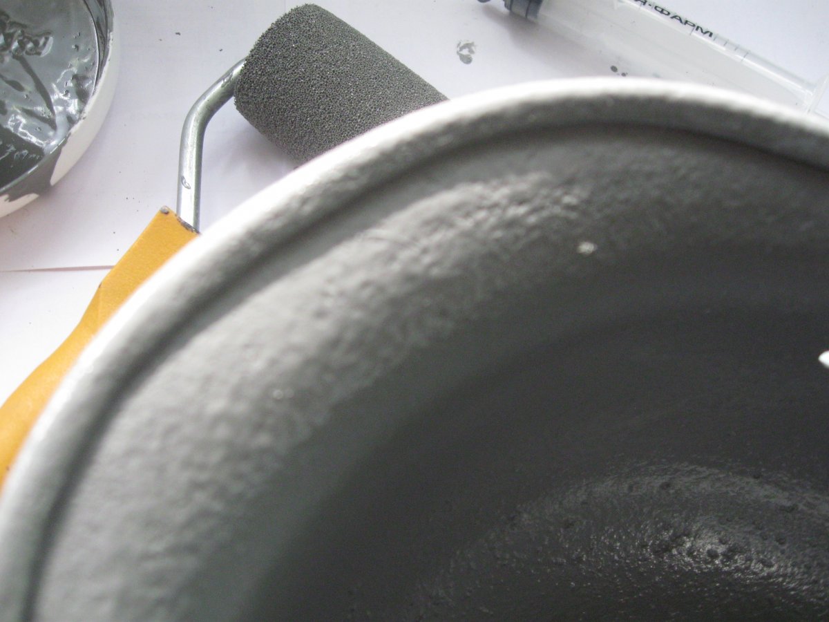

    Может кажется и смешно, но не знаю почему я использовал краску, а не шпаклевку. Делал шлемы 2 года назад, по-этому уже и не помню чем тогда думал. Вроде где-то вычитал что лучше краской заполнять каверны, чем шпатлей :rolleyes:. Ну будем исходить из того что имеем.
    А теперь ближе к теме! Шлемы купал в слабом растворе лим.кислоты, ну а далее сода, вода, сушка над плитой и покраска. Красил валиком, иногда применял губку. Принцип действия был такой : наносим краску, сутки сохнет, прохожусь наждачкой, и так до победного результата. Иногда возникает параноя, что подбил этими наждачками сам металл ( счесал ) :confused:. Может, вы развее сомнения по этому поводу ?
    Сейчас уже, прочитав множеством тем, понял, что если и взялся заполнять каверны краской, то нужно было брать цвета зеленого оттенка, а не светло серого..... В общим, жду критики!!!

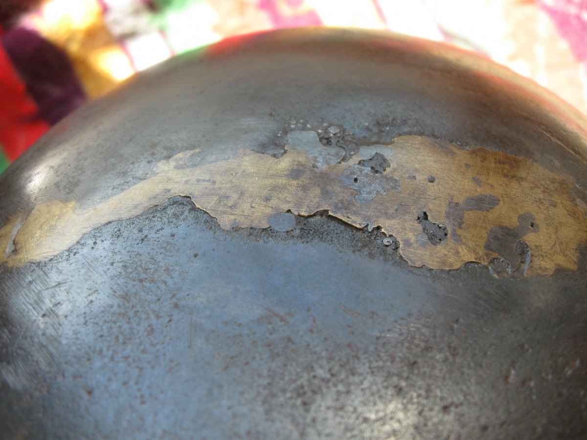

    Sasha Zloy подобається це.

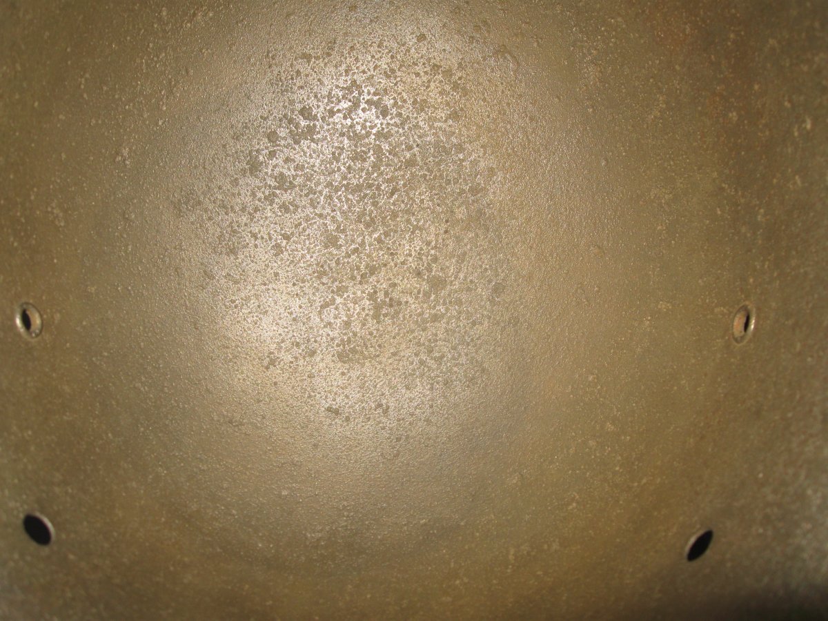

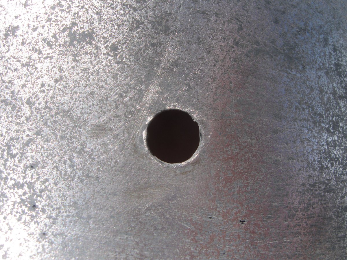

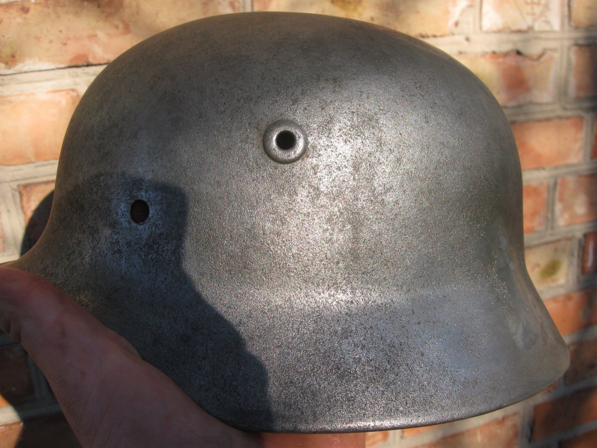

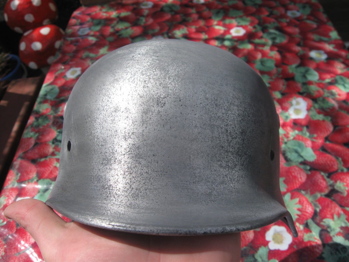

    Сразу прошу извинения за множество фоток, так как хочу передать вам все детали на всех процессах реставрации!

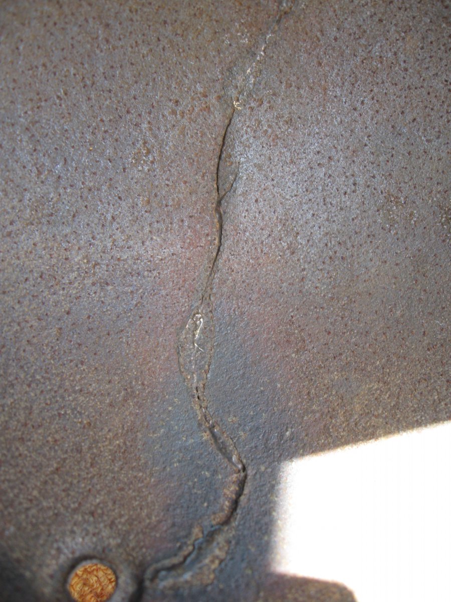

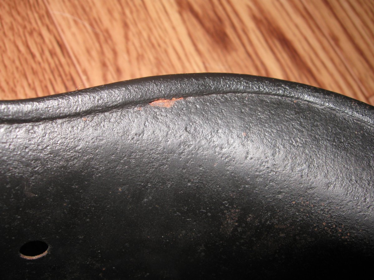

    М-35.

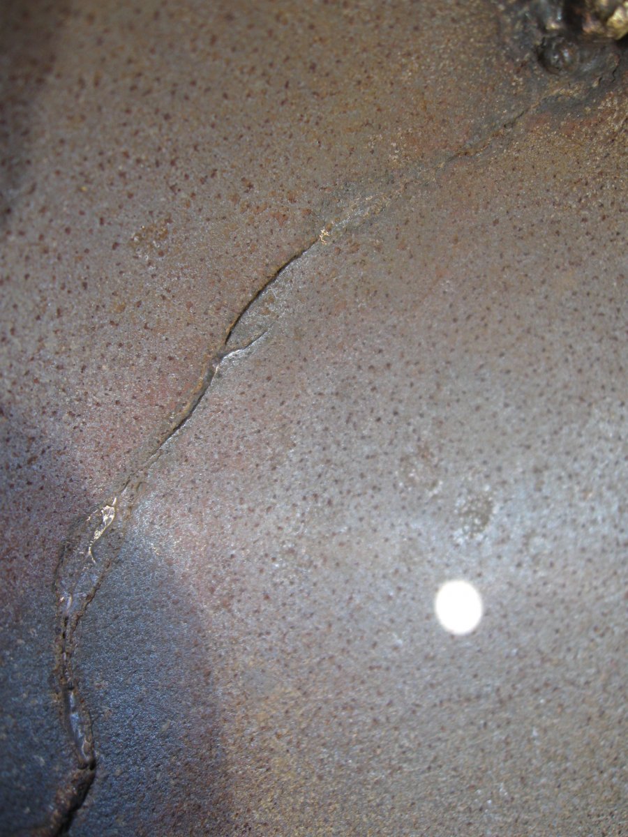

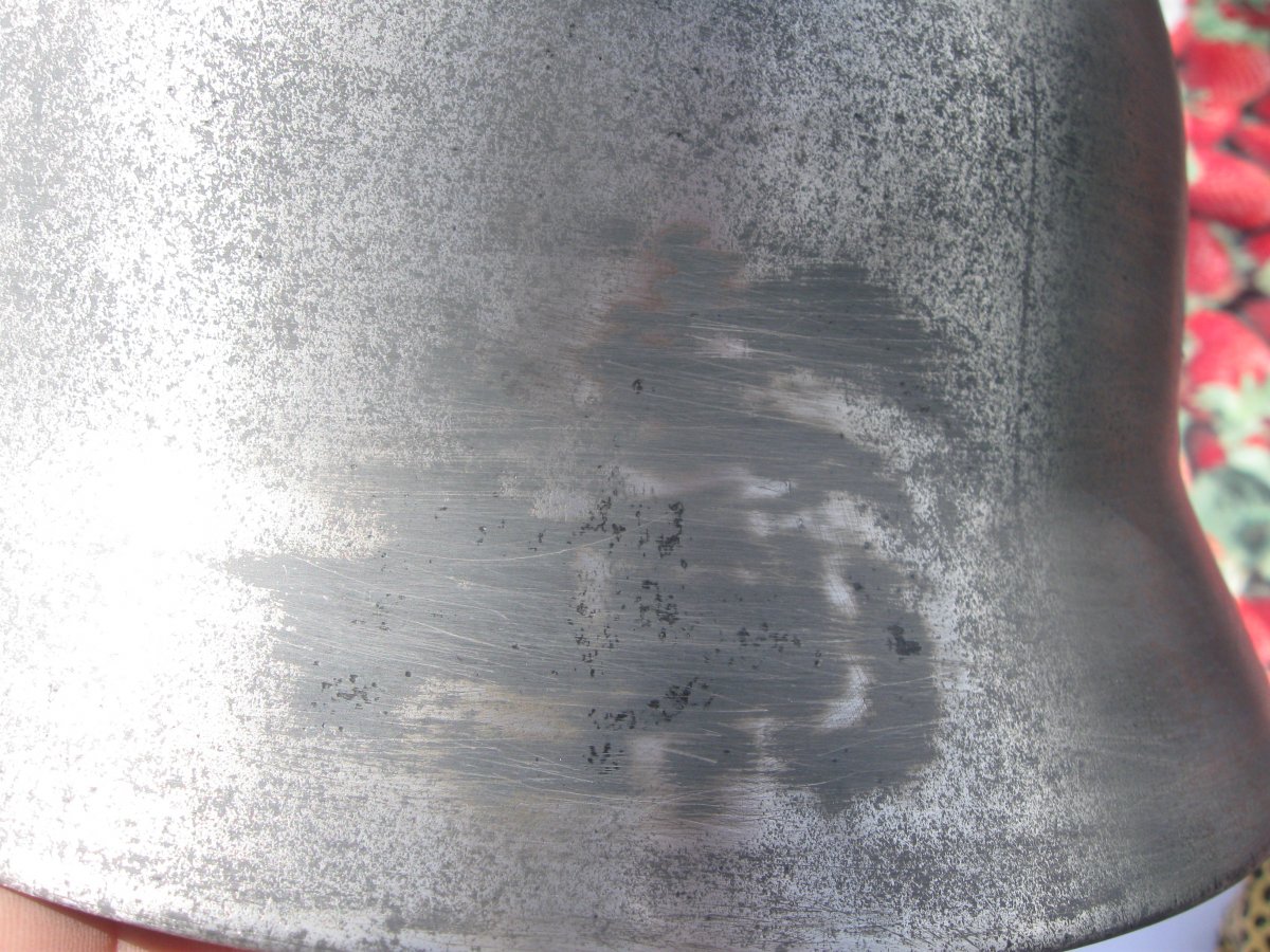

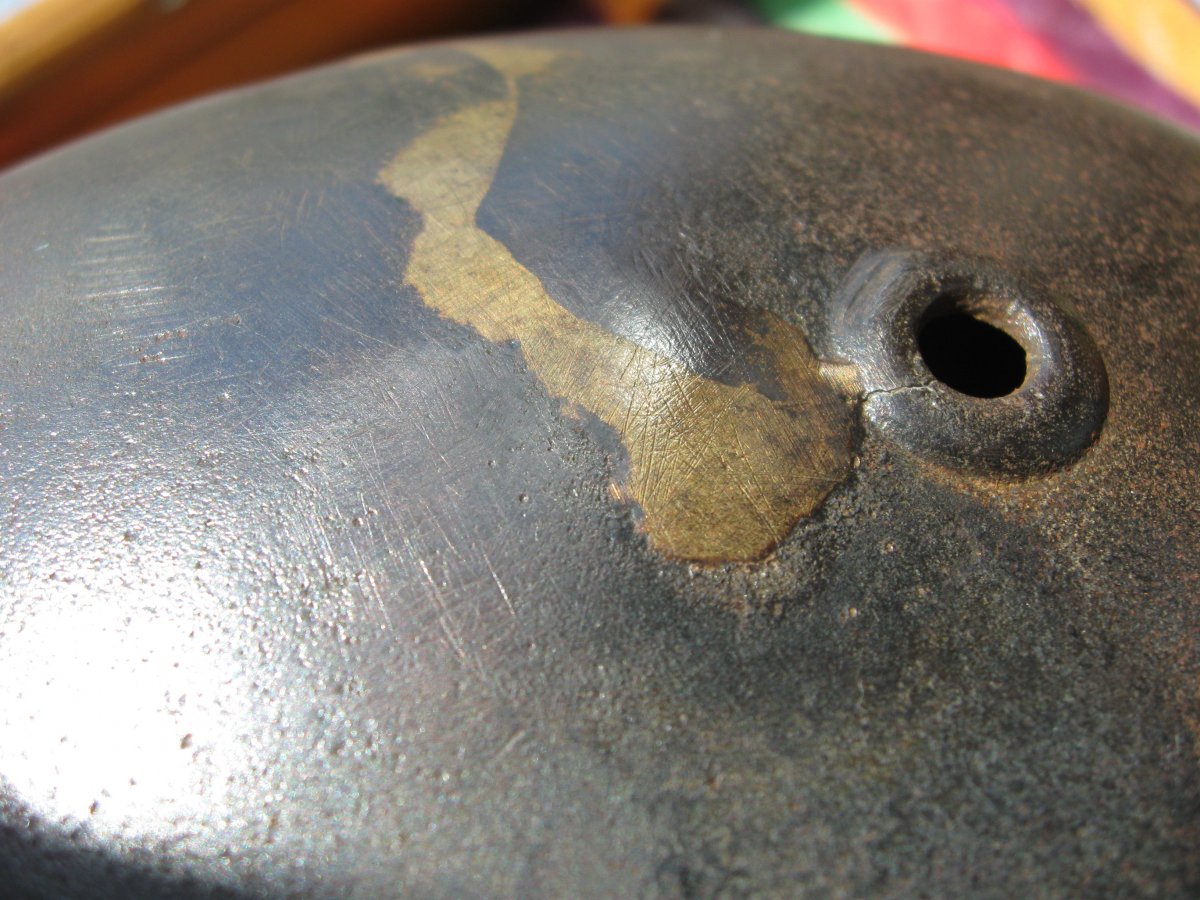

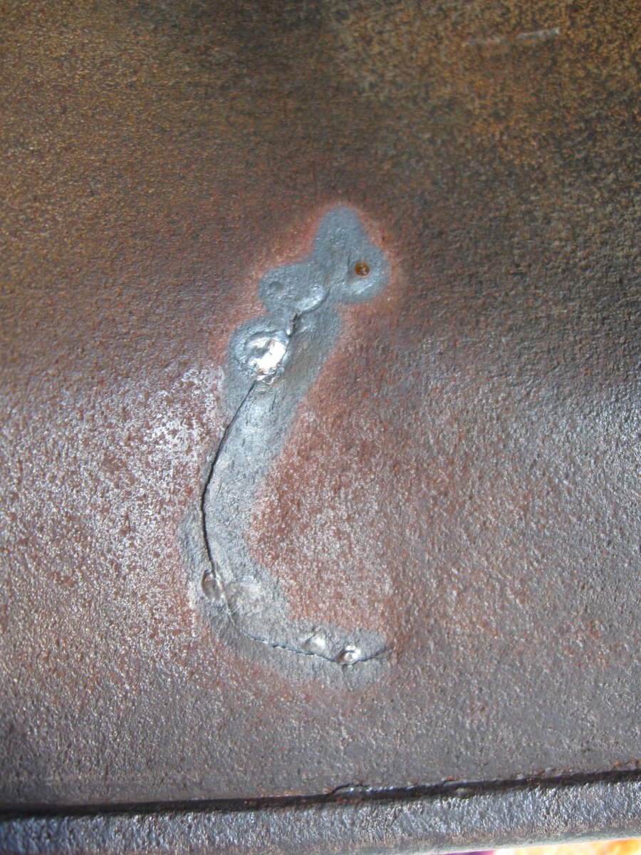

    Была трещина на юбке ( аккуратно заверена ). Брал шлем у одного барыги, он поглумился над шлемом полировочной насадкой на болгарку. Это можно увидеть по люверсам ( обратите внимание на них ).

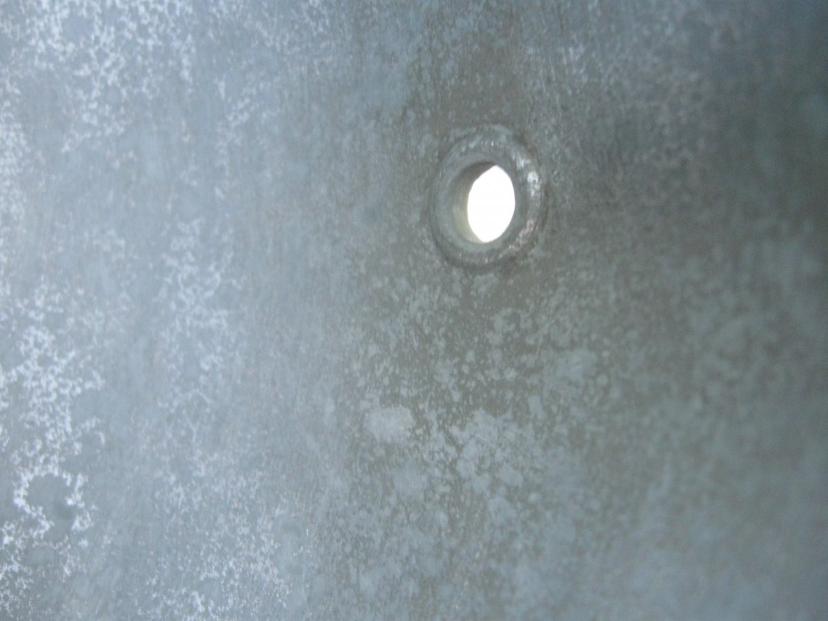

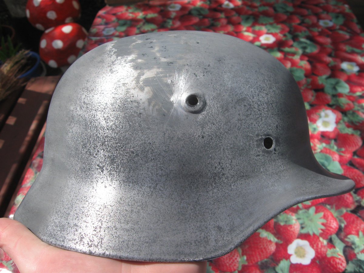

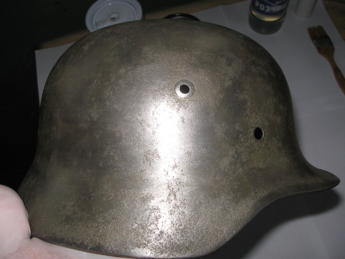

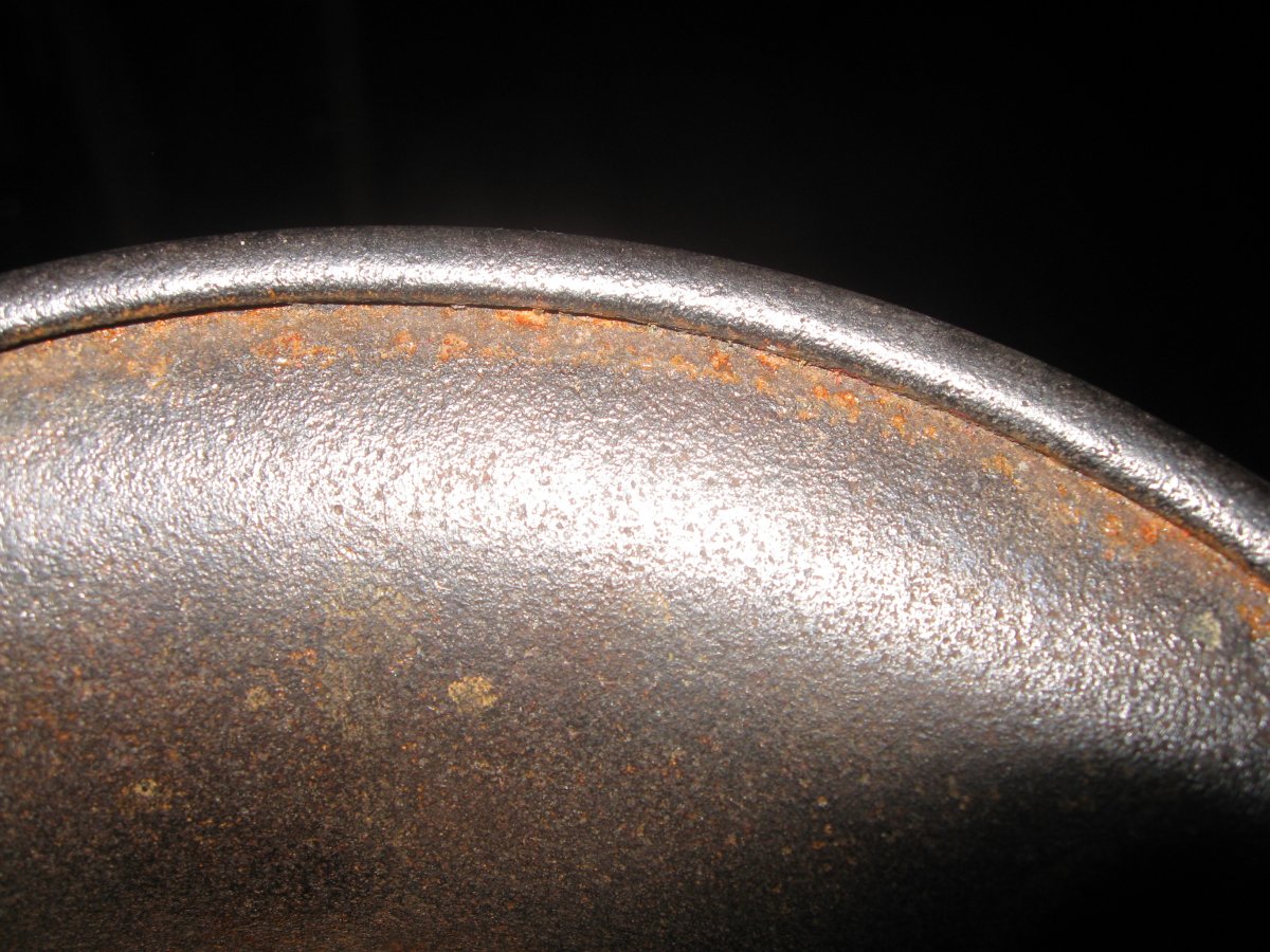

    После лимонки:
    IMG_3955.jpg IMG_3956.jpg IMG_3957.jpg IMG_3958.jpg IMG_3905.jpg IMG_3906.jpg IMG_3907.jpg IMG_3908.jpg IMG_3909.jpg IMG_3910.jpg IMG_3911.jpg IMG_3912.jpg IMG_3913.jpg IMG_3915.jpg IMG_3916.jpg
    IMG_3960.jpg IMG_3961.jpg IMG_3962.jpg IMG_3963.jpg IMG_3964.jpg IMG_3965.jpg IMG_3966.jpg
    Roma_1985, Andrej.An86, Sasha Zloy та 5 іншим подобається це.

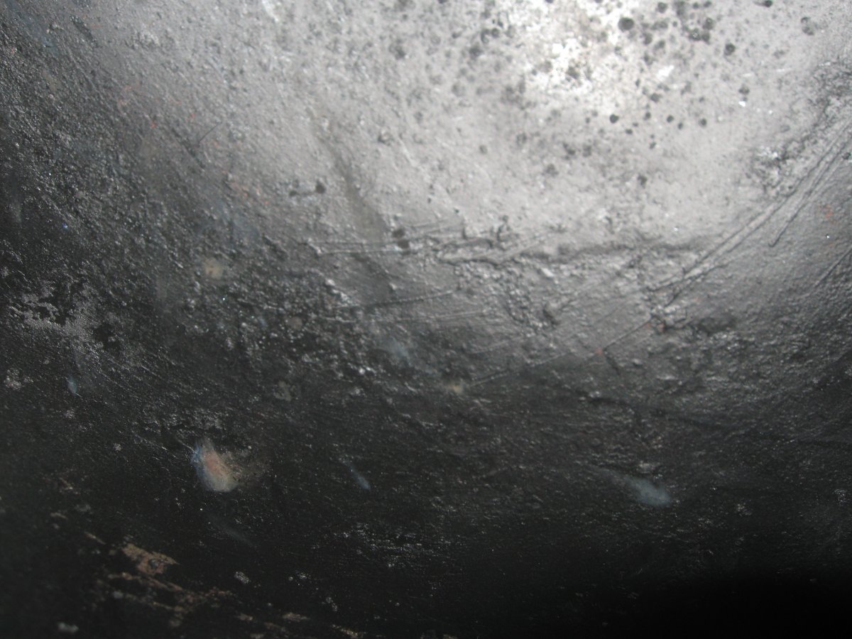

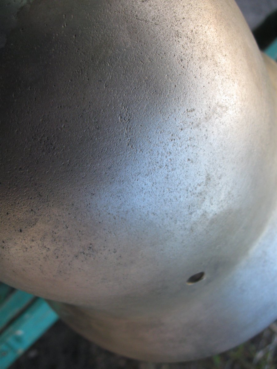

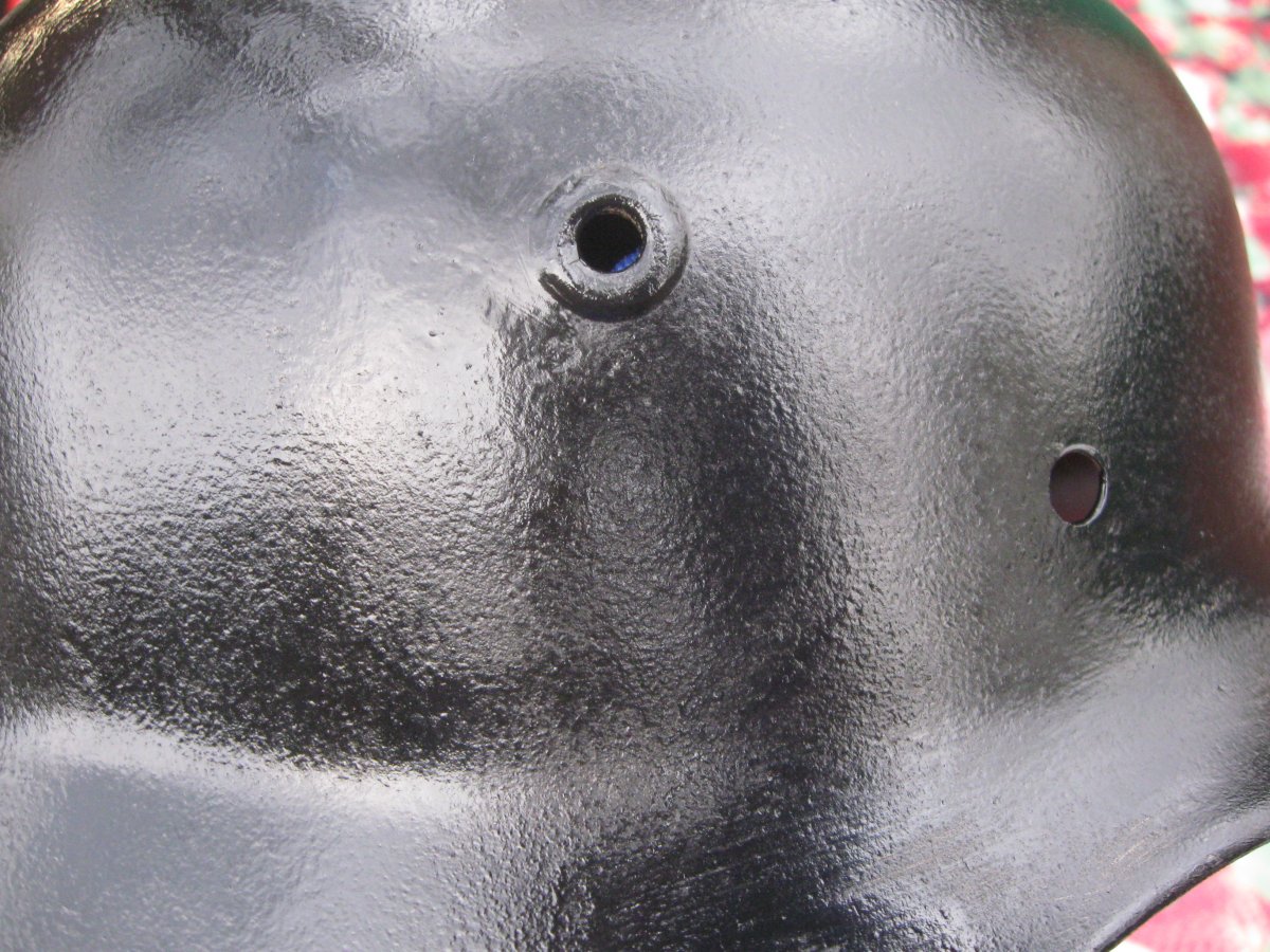

    В краске:
    IMG_3967.jpg IMG_3968.jpg IMG_3969.jpg IMG_3970.jpg IMG_3971.jpg IMG_3972.jpg IMG_3973.jpg IMG_3990.jpg

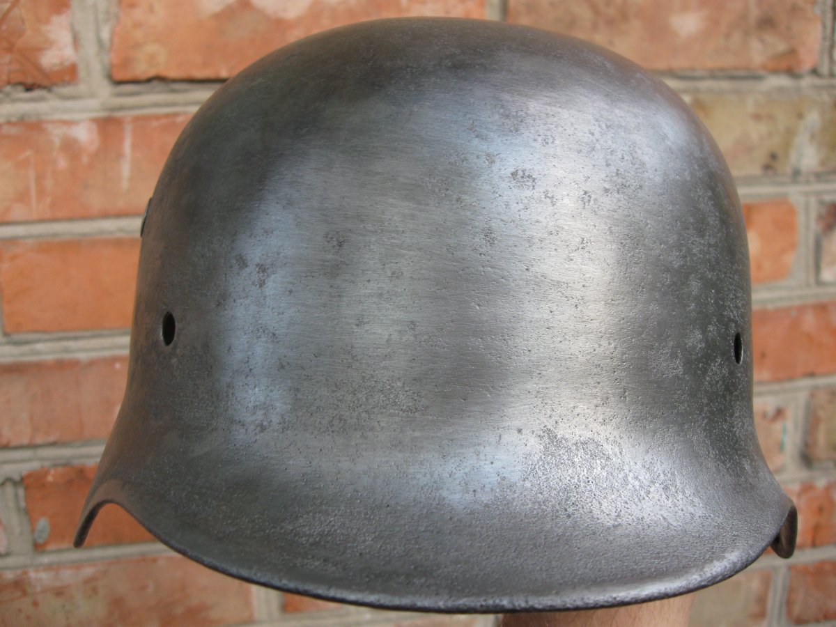

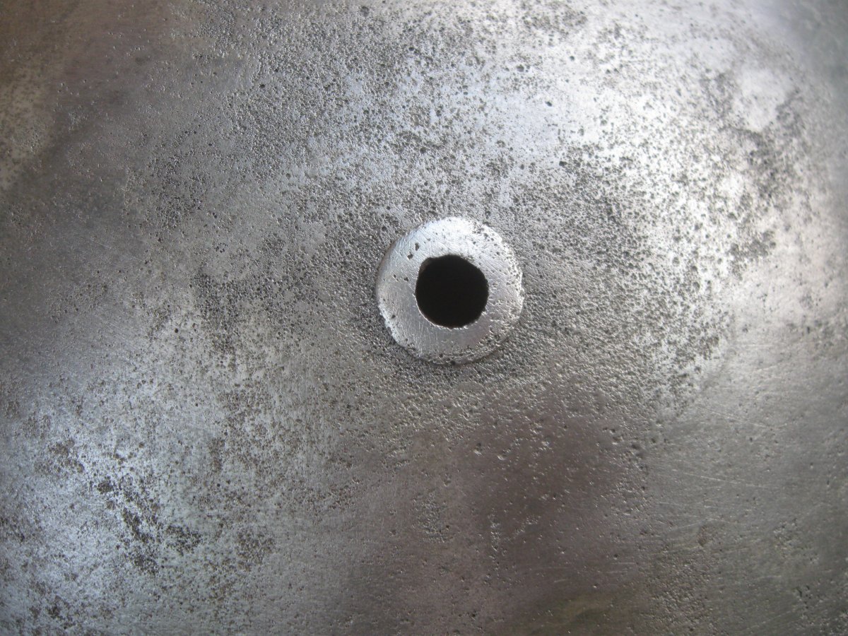

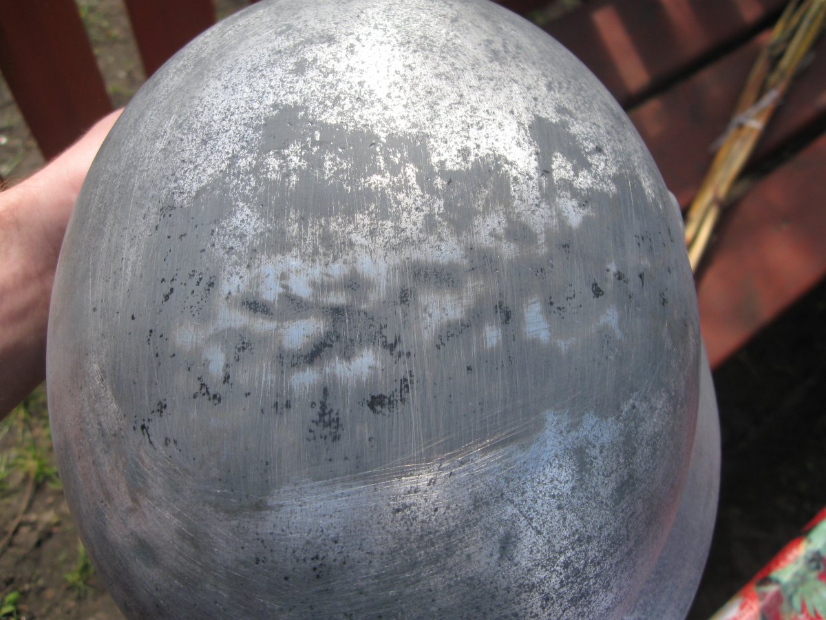

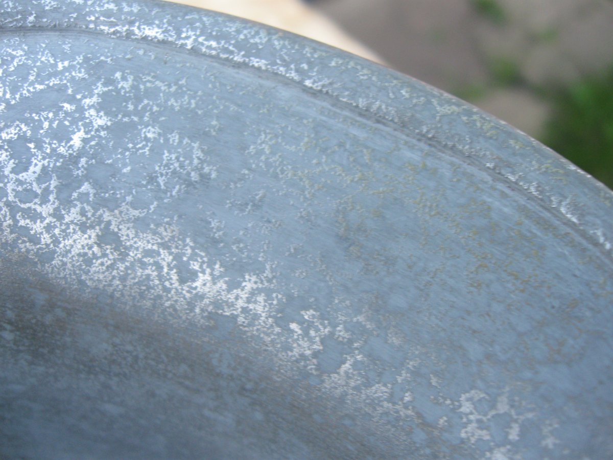

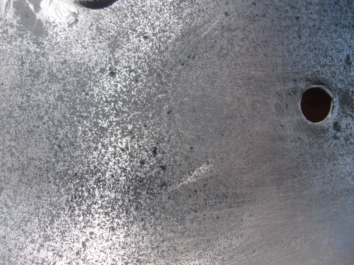

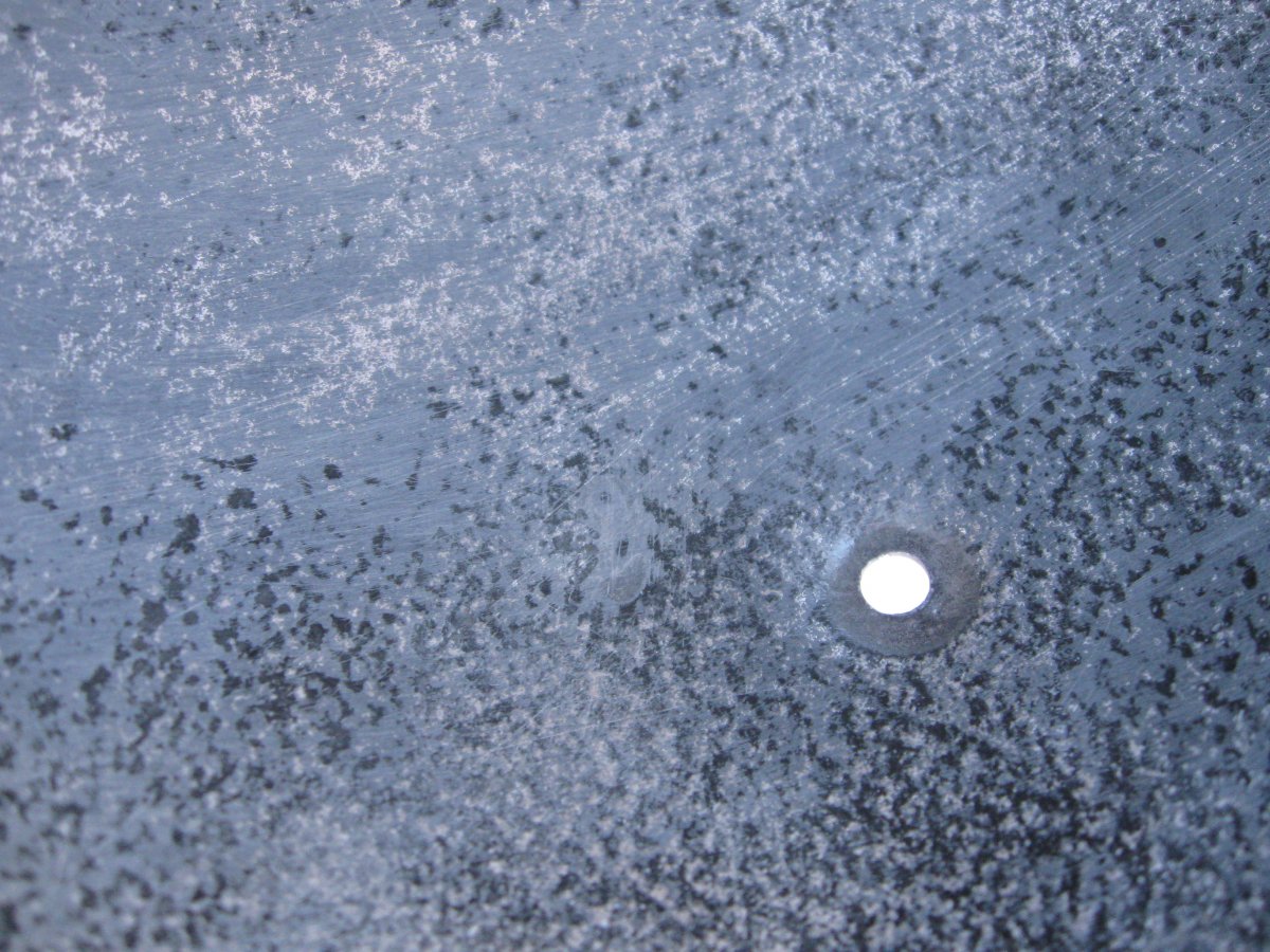

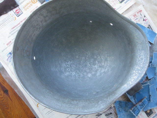

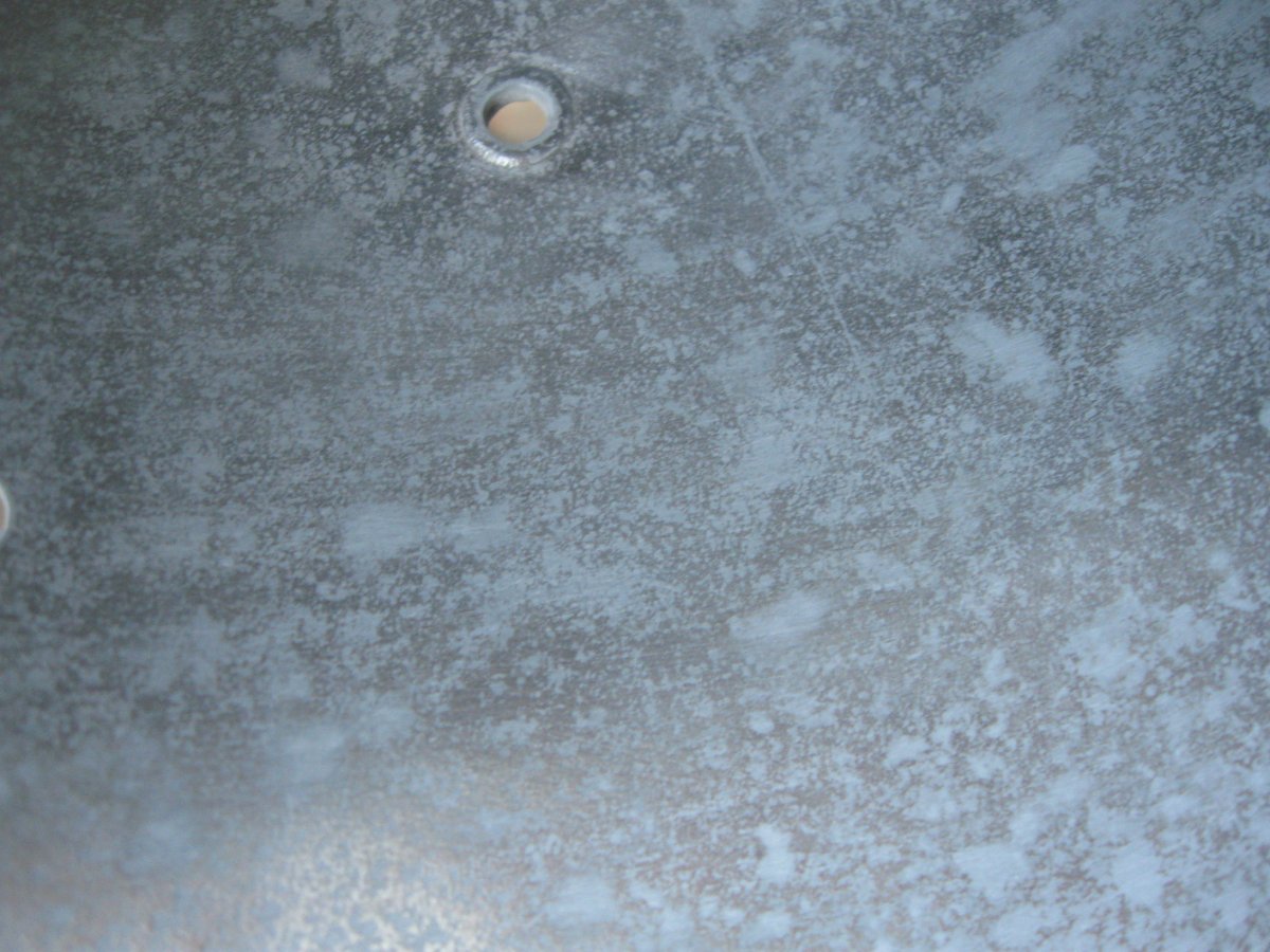

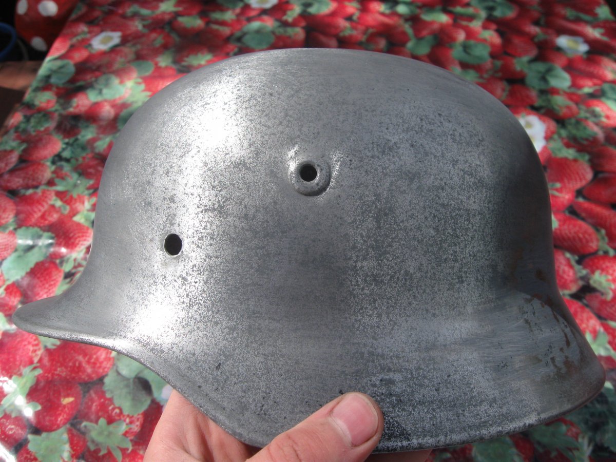

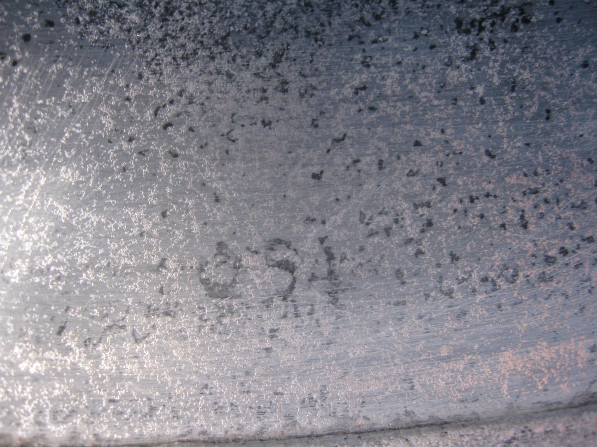

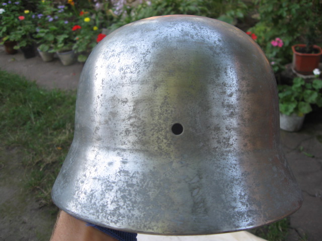

    После множества зачисток ( уже сейчас и не припомню после какой зачистки было сделаны эти фото ):
    IMG_4227.jpg IMG_4228.jpg IMG_4229.jpg IMG_4230.jpg IMG_4231.jpg IMG_4232.jpg IMG_4235.jpg IMG_4237.jpg IMG_4239.jpg IMG_4240.jpg IMG_4242.jpg IMG_3995.jpg IMG_3997.jpg IMG_3998.jpg

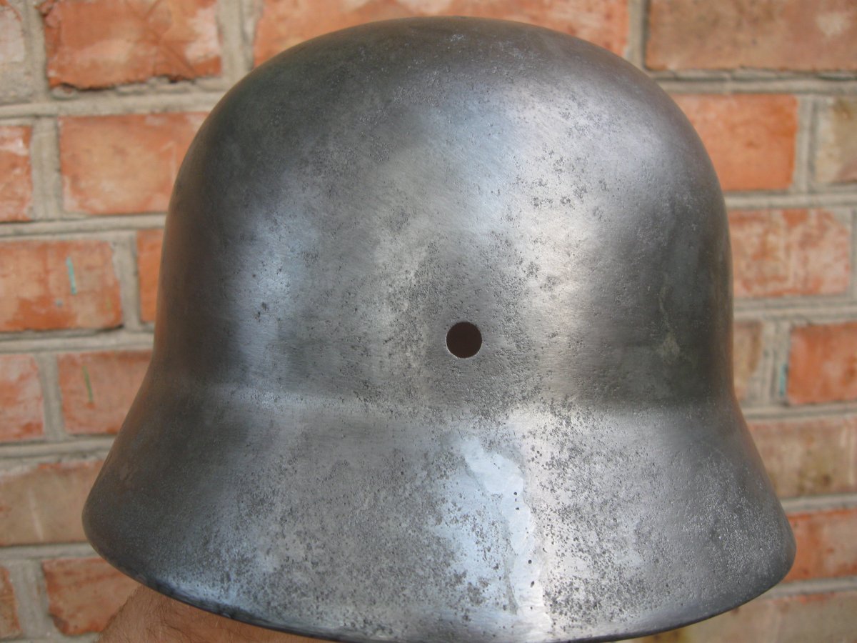

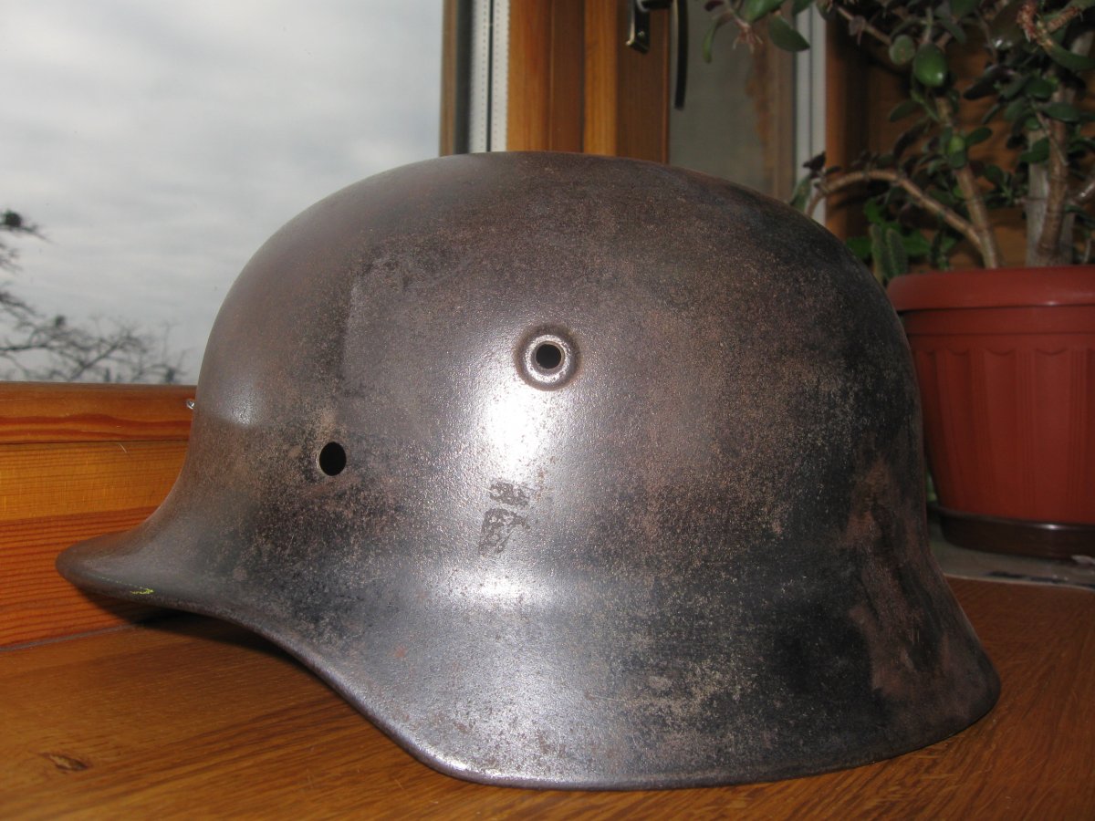

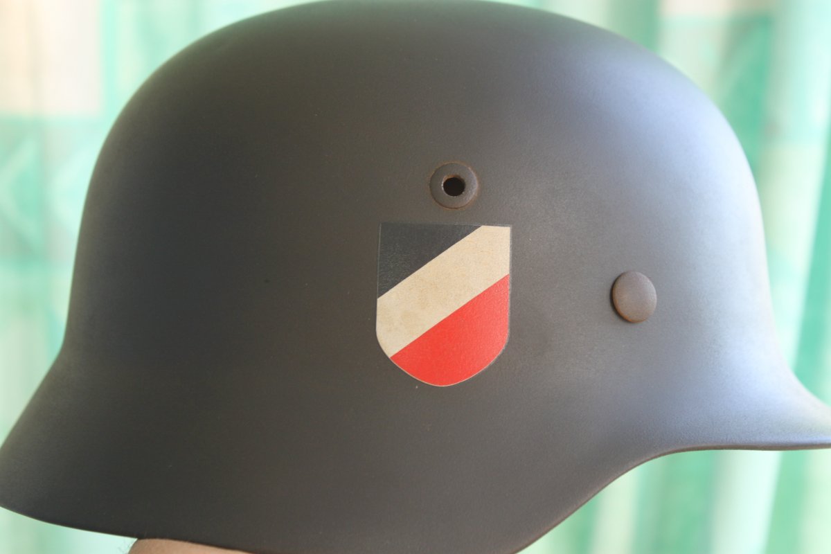

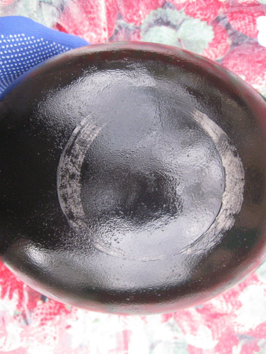

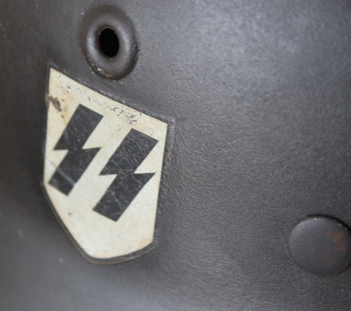

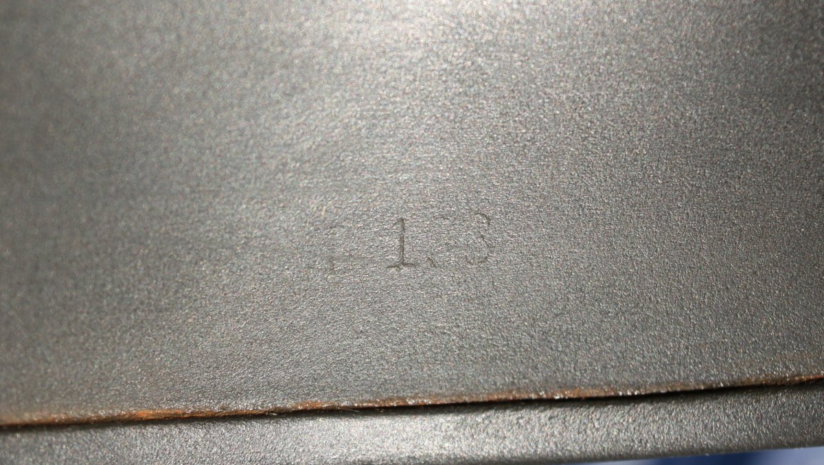

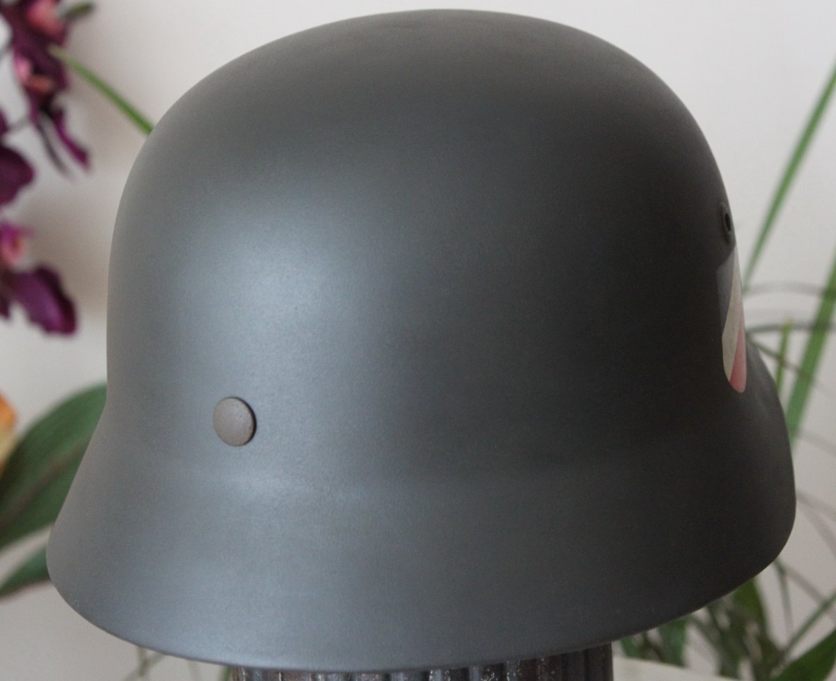

    Финал ( сразу говорю, покрасочная работа не моя ) :
    IMG_4678.JPG IMG_4680.JPG IMG_4681.JPG IMG_4683.JPG IMG_4686.JPG IMG_4687.JPG IMG_4688.JPG IMG_4689.JPG IMG_4690.JPG

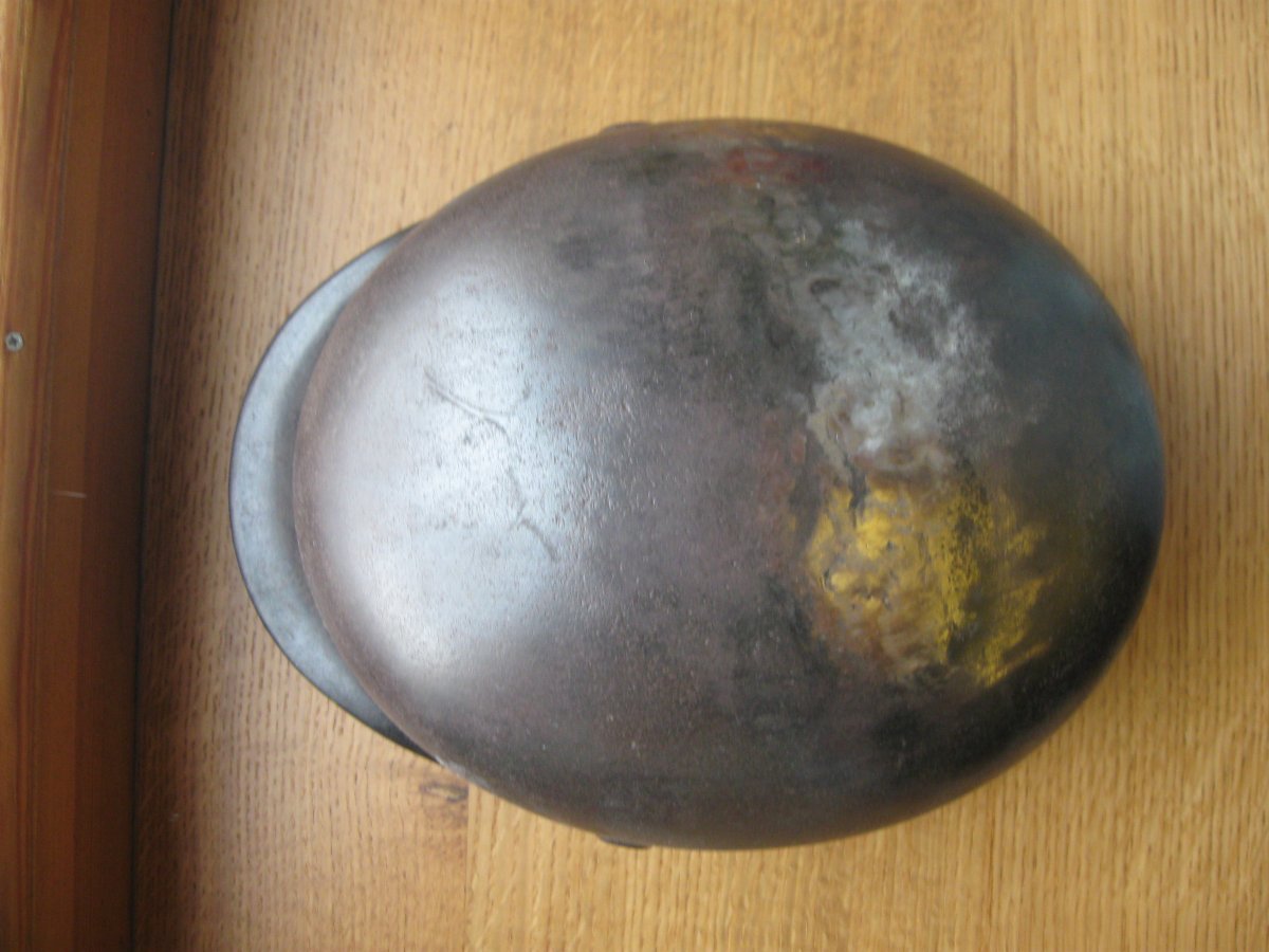

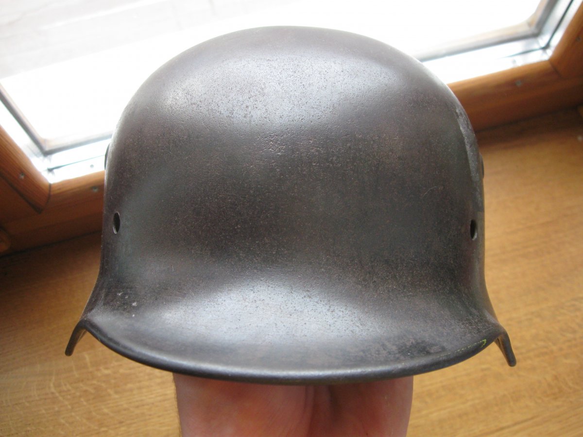

    Был такой :
    IMG_3580.jpg IMG_3581.jpg IMG_3582.jpg IMG_3583.jpg IMG_3584.jpg IMG_3585.jpg IMG_3586.jpg

    Доброго! отличная работа. Мне нравится. по поводу краски или шпаклевки-действительно много раз обсуждалось. адепты заливания краской твердят что так лучше т.к при царапинах не видно. но можно и шпаклю тонировать-тот же результат. причем при затирке в ноль-шпакля покрепче краски. В общем тема вечная)))). А работа хороша. хороший исходник+правильный подход.

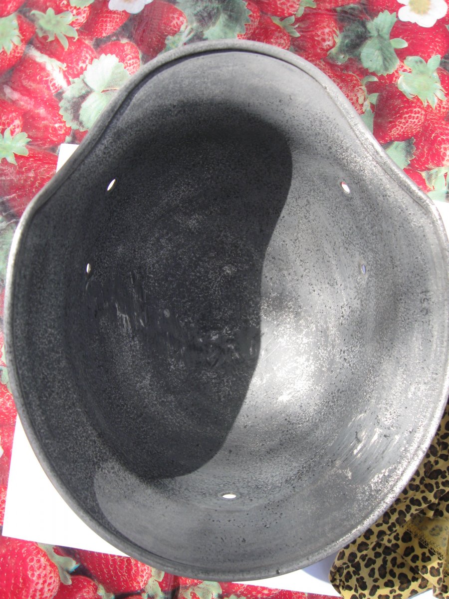

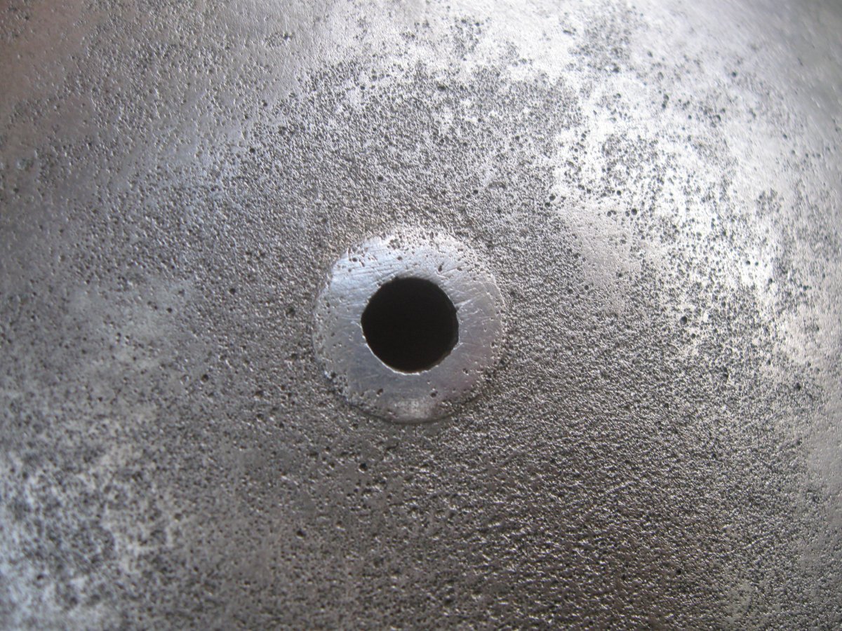

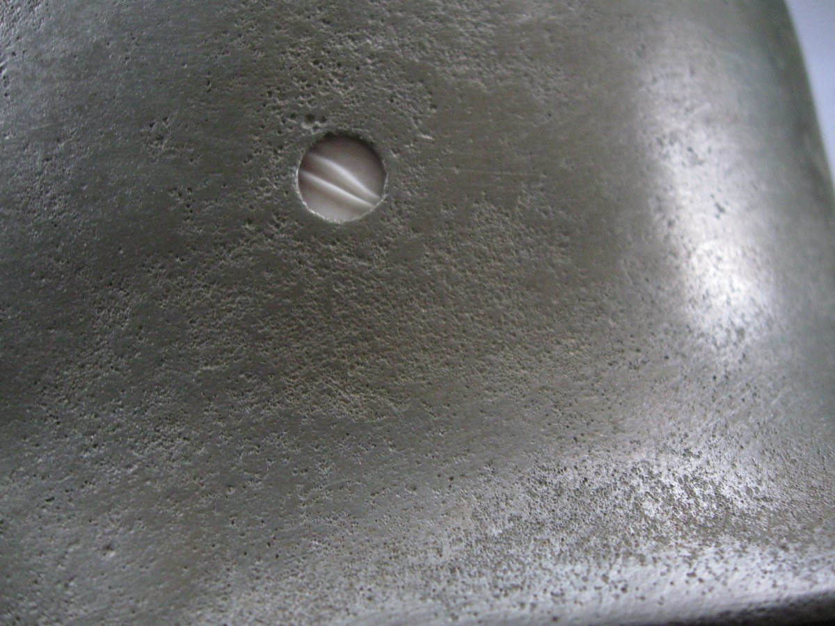

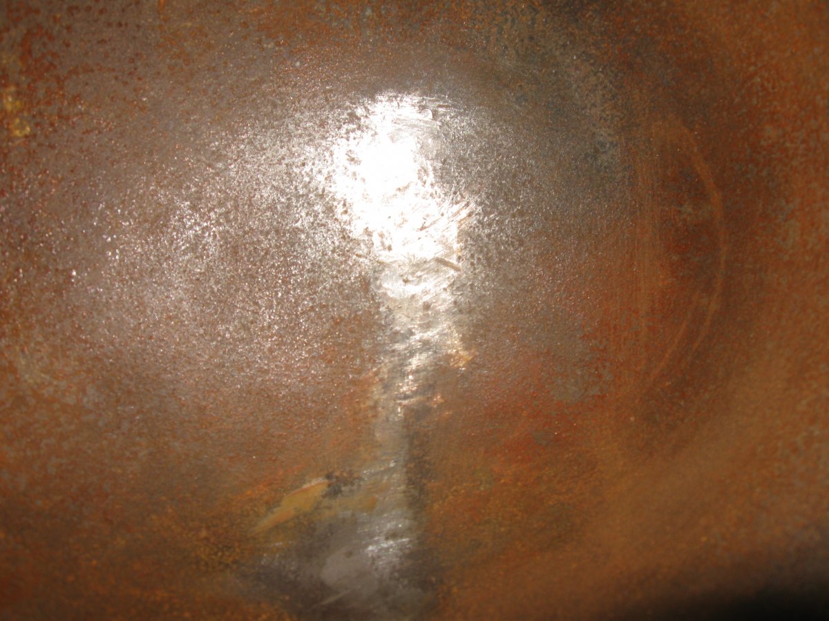

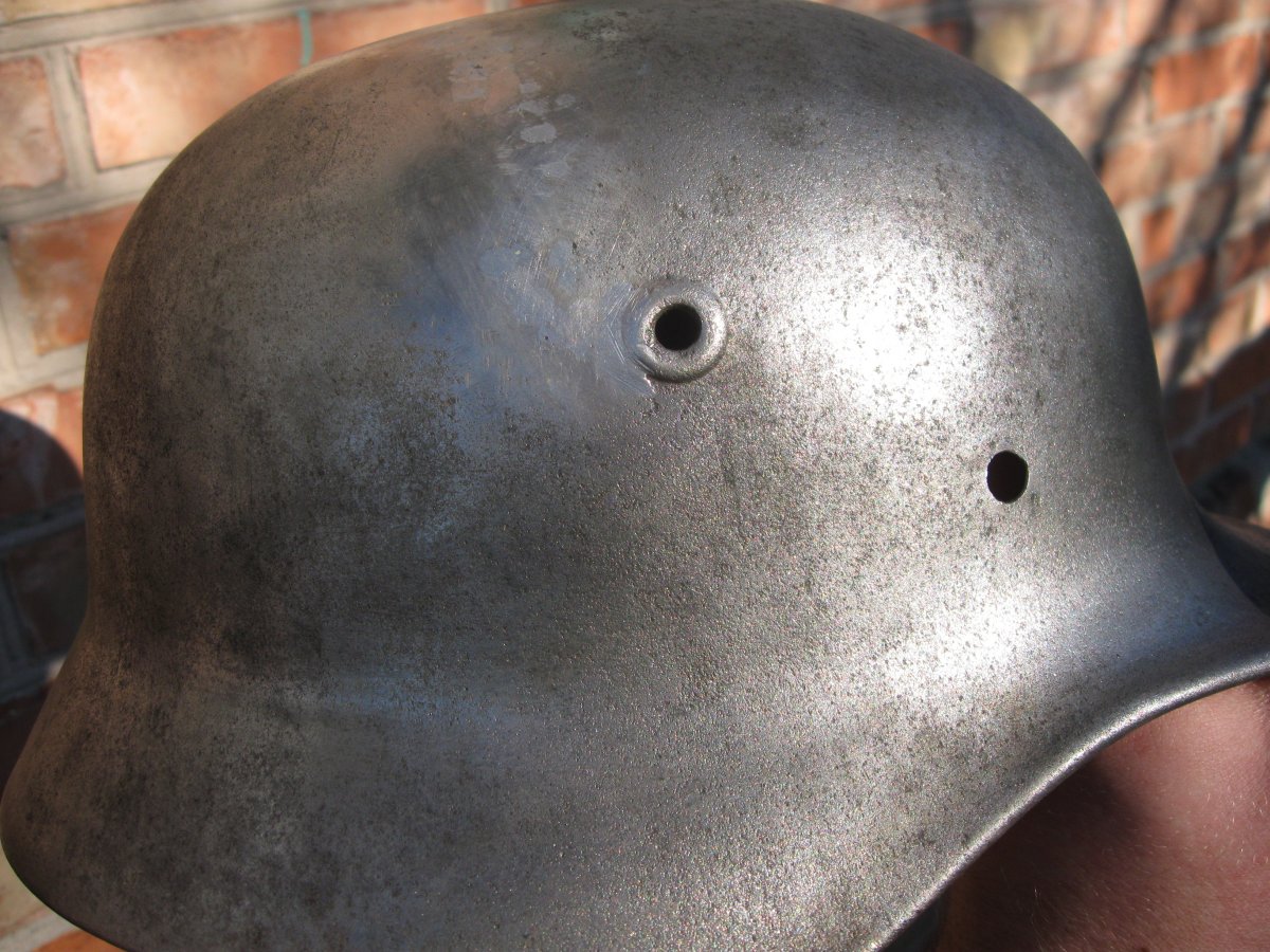

    М-40 (Квист - Q). Обожаю шлемы этого производителя! Металл хоть и в хорошем состоянии, но клейм не было видно. С Сашей Лемешко пришли к выводу, что в Квиста часто встречаются плохо выбиты клейма. Со временем, попалась мне такая поилка-кормилка для собаки. Как говорил продавец: "Трещина на куполе и сбоку каски из-за того, что в зимнее время выбивали оттуда остатки хавчика для зобакина". Трещина была заварена какой-то херней. Шлем переваривался, так же была использована пайка ( чтобы хорошо вывести шлем в районе сварочных швов ).

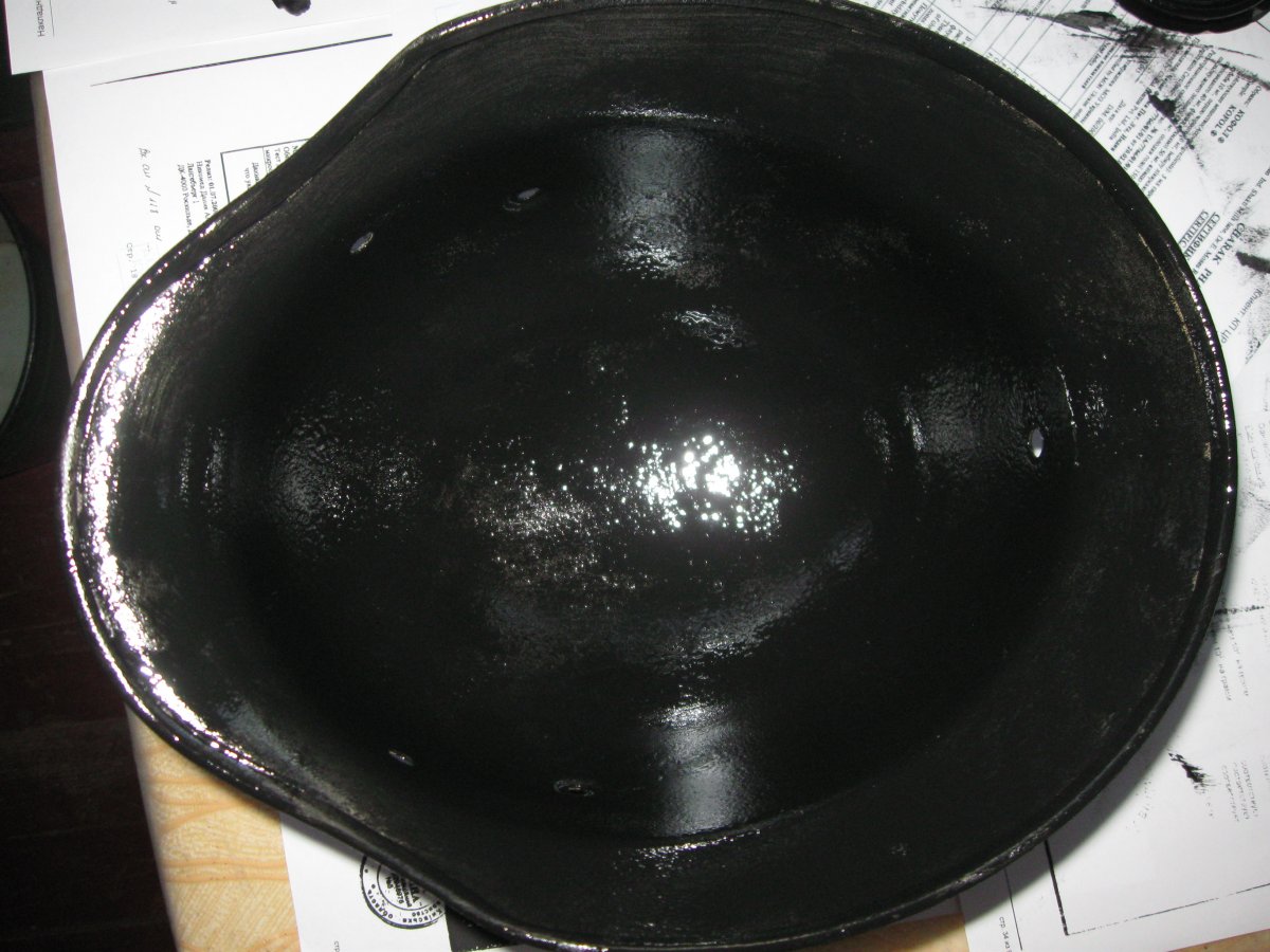

    Дальше лимонка и т.д. Каверны заполнялись черной краской ( фото краски в 1 сообщении ). После каждого слоя крупная наждачка.

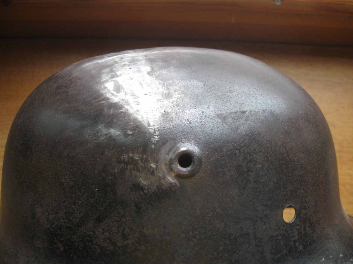

    Проблемные места:
    IMG_3297.jpg IMG_3298.jpg IMG_3309.jpg IMG_3308.jpg IMG_3301.jpg IMG_3302.jpg IMG_3303.jpg IMG_3306.jpg IMG_3307.jpg
    RIHARD 77, Roma_1985, ГеннадийВ та ще 1-му подобається це.

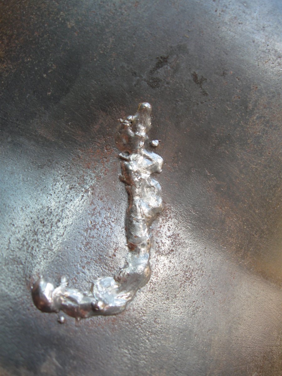

    Ukraine

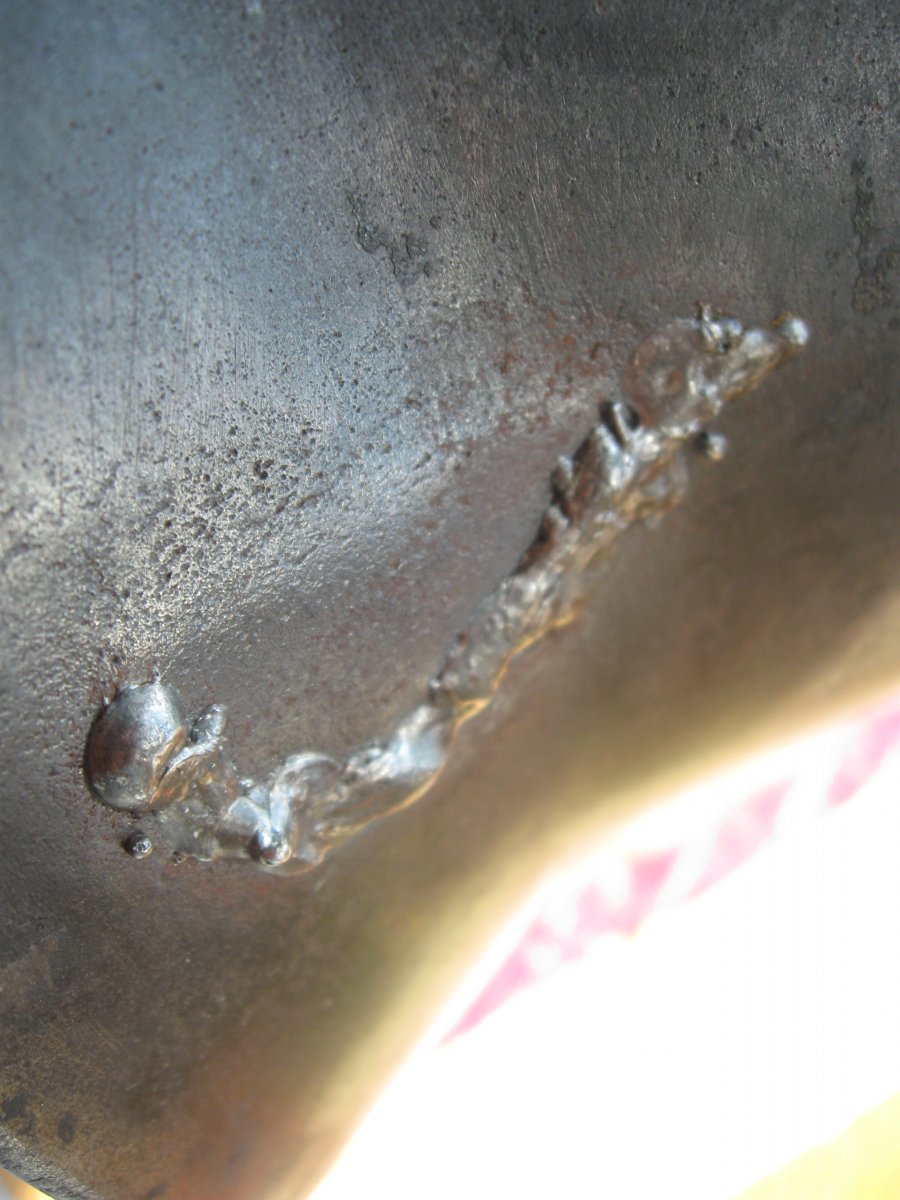

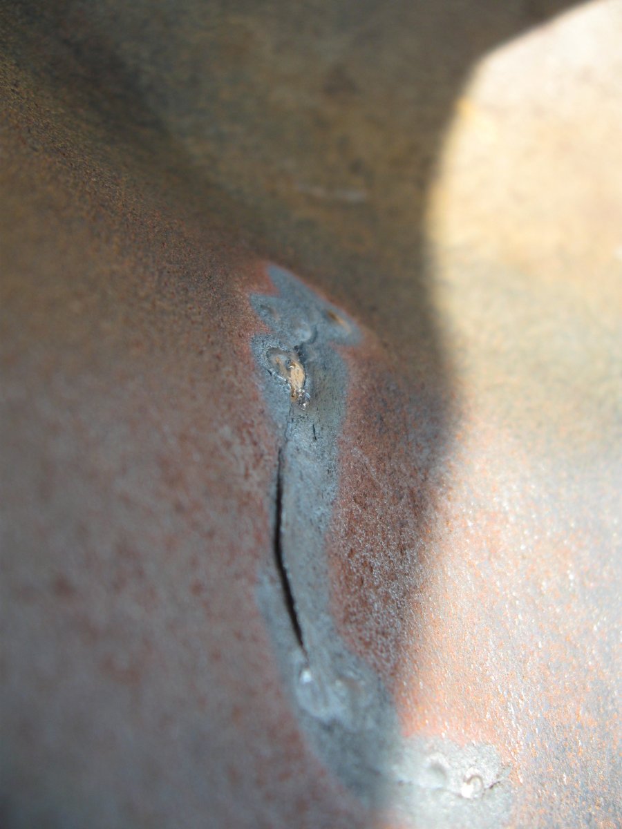

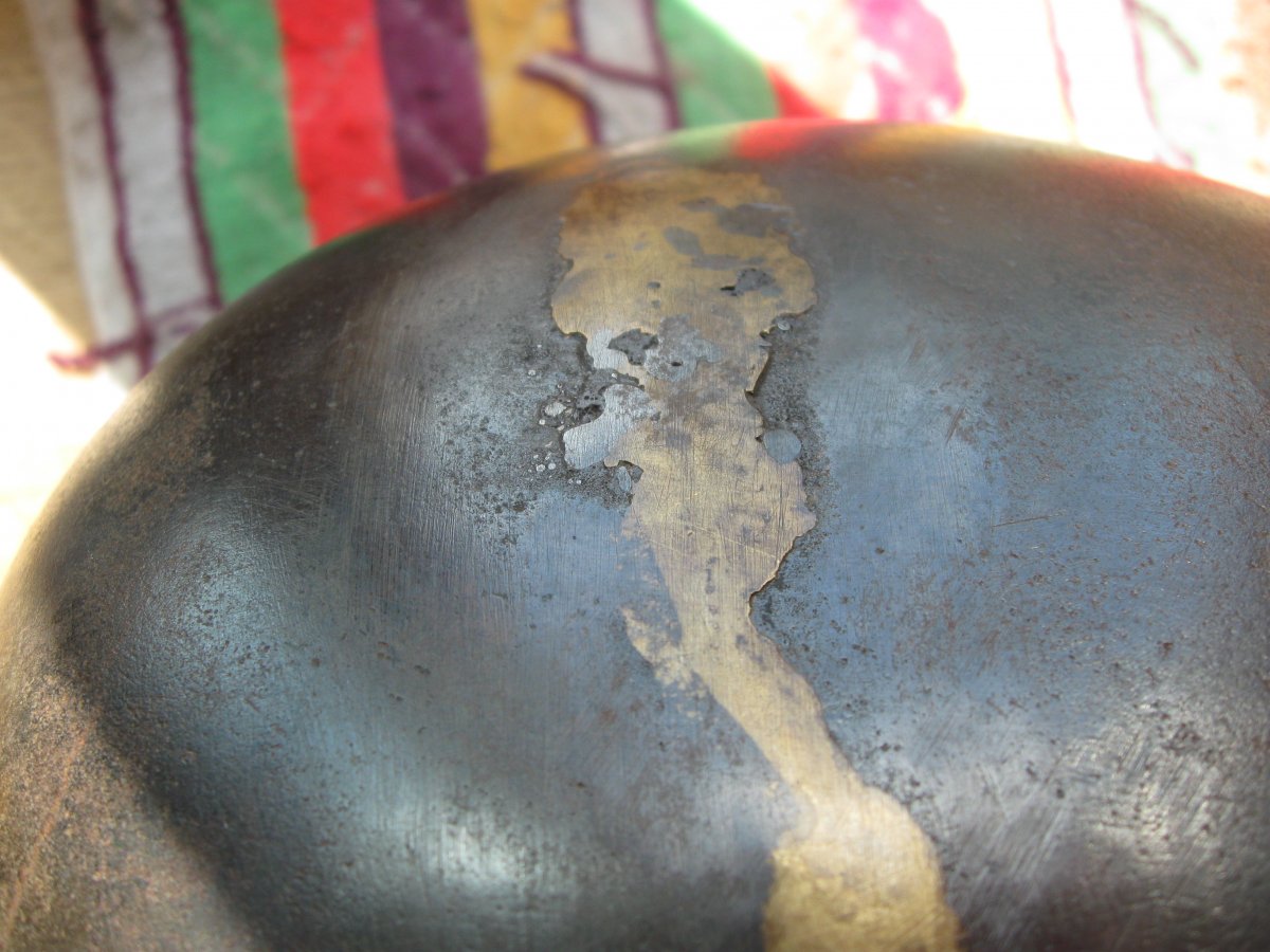

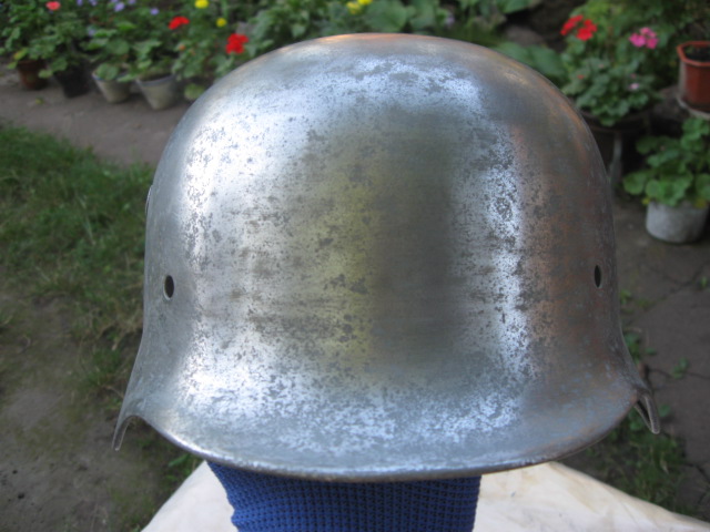

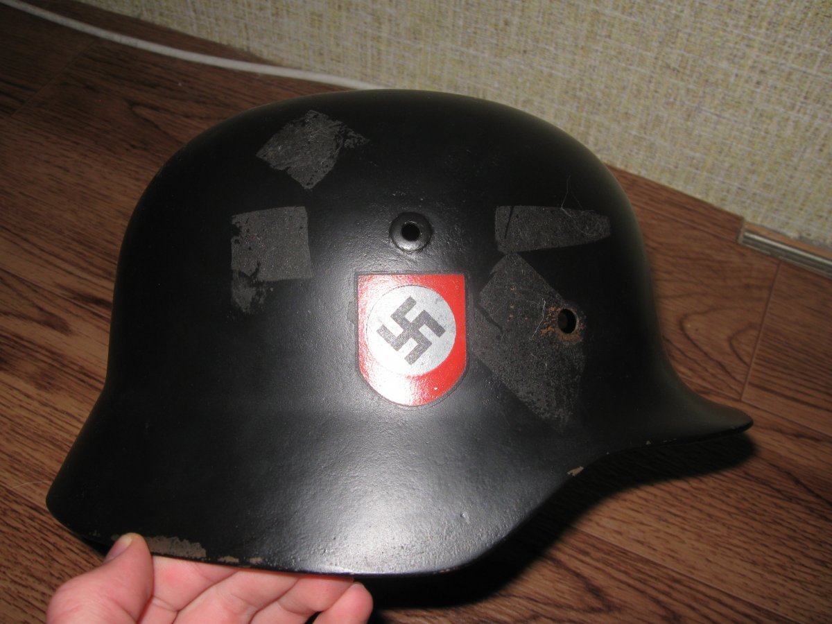

    Исходник (шлем ПОСЛЕ сварочных работ) :
    IMG_3629.jpg IMG_3630.jpg IMG_3631.jpg IMG_3633.jpg IMG_3634.jpg IMG_3486.jpg IMG_3489.jpg IMG_3490.jpg IMG_3491.jpg IMG_3493.jpg IMG_3497.jpg IMG_3499.jpg
  12. Friedrich Bruno
    Friedrich Bruno Leutnant
    28
    20
    64
    1.489
    Ukraine

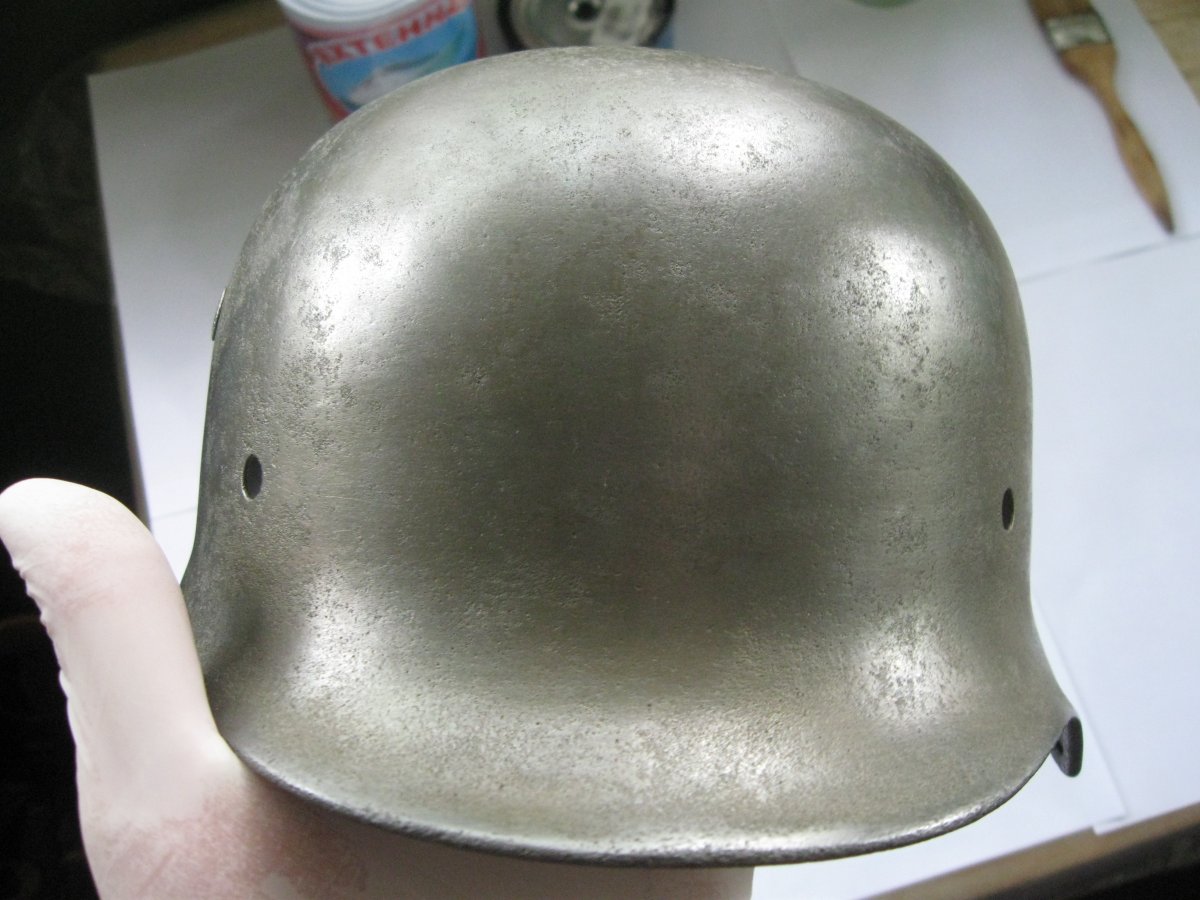

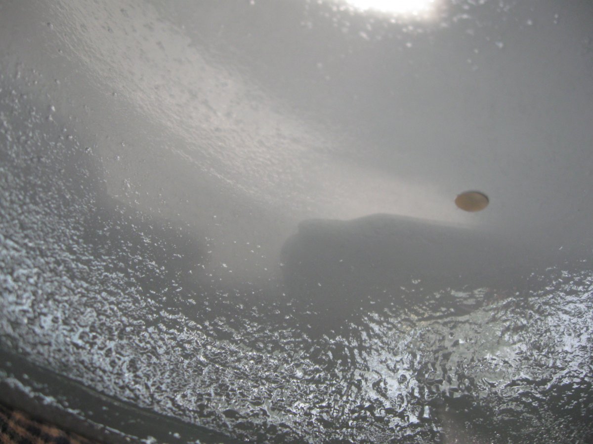

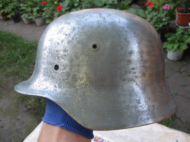

    После кислоты:
    IMG_3738.jpg IMG_3739.jpg IMG_3740.jpg IMG_3733.jpg IMG_3734.jpg IMG_3735.jpg IMG_3736.jpg IMG_3744.jpg IMG_3745.jpg IMG_3746.jpg IMG_3737.jpg

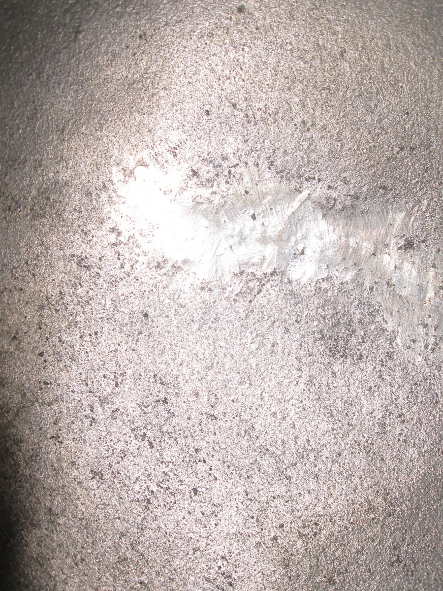

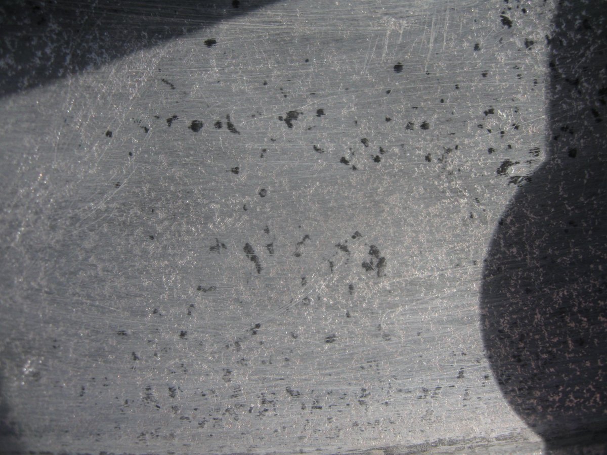

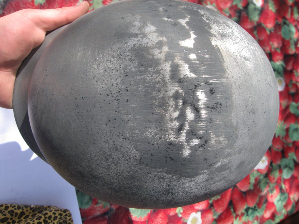

    В краске и после чистки наждаком:
    IMG_3765.jpg IMG_3766.jpg IMG_3767.jpg IMG_3768.jpg IMG_3769.jpg IMG_3770.jpg IMG_3764.jpg IMG_3771.jpg IMG_3772.jpg IMG_3773.jpg IMG_3775.jpg IMG_3776.jpg

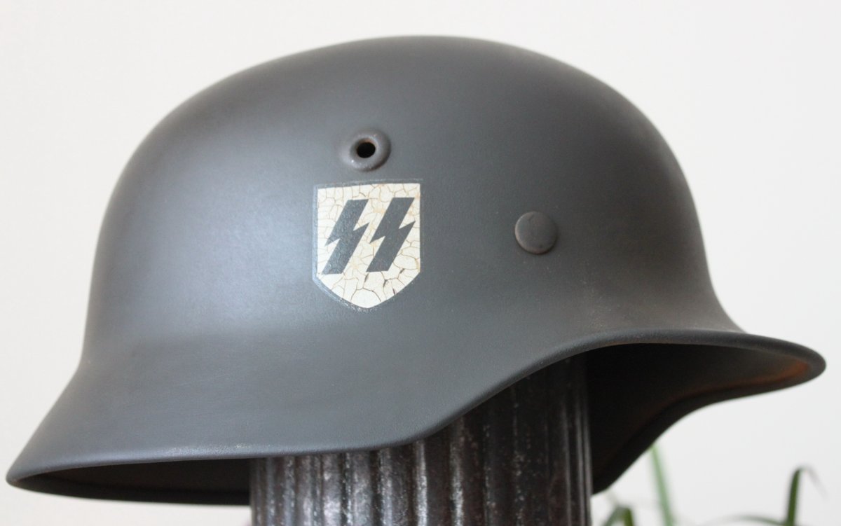

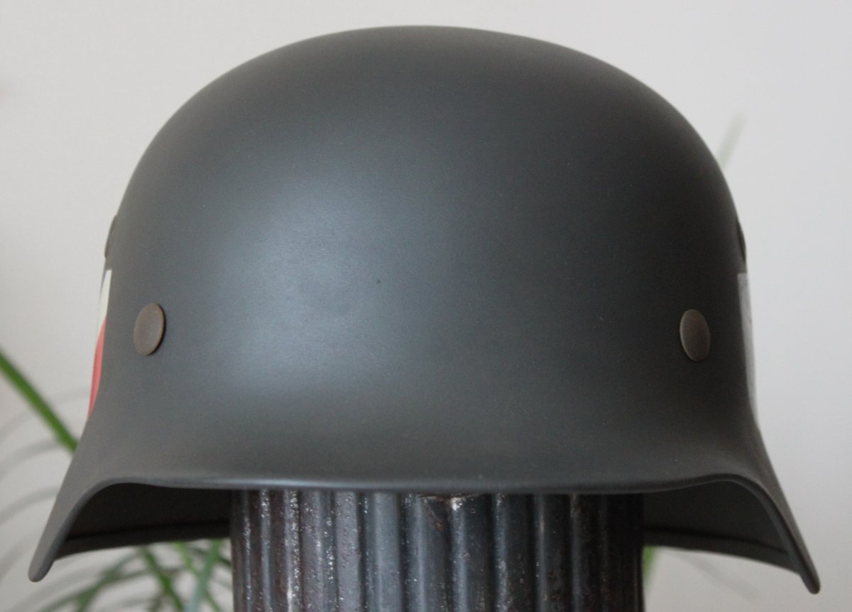

    Финал (дека менялась...сначала была с трещинами, потом поменялась на просто состаренную).
    IMG_4653 (1).JPG IMG_4655 (1).JPG IMG_4656 (1).JPG IMG_4657 (1).JPG IMG_4659.JPG IMG_4669 (1).JPG IMG_4671 (1).JPG IMG_4733.JPG IMG_4735.JPG IMG_4736.JPG

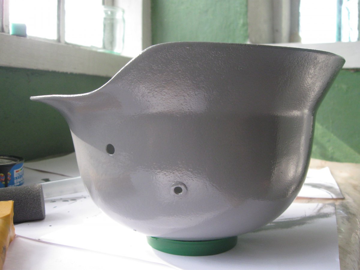

    Мужики, как вам цвет шлемов ? Фактура шлемов ? Есть какие-то погрешности в реставрации ? Шлемы не перекислотил ? Наждачкой не подубил ?

    Тріщина напевно була запаяна латунью.

    Шоломи пісня, особливо ісходнікі, напевно і в руках приємно таку держати ще не крашеними. На мою думку на м40 не вистачає фактурності. Я так зрозумів камрад фарбував, чи я помиляюсь? Над клемма треба було попрацювати, продряпати якимись інмтрументами, голками, шилом, скрабером, а можна було і трохи протравити. А так все красиво.

    Шлемы красил не я. У меня бы так не получилось...пока что ;). На 35-ке выводил скрабером клейма, благо чему их хоть чуть-чуть видно на крашеном шлеме. А с м-40 не знал что делать, не видно было номера партии. Производителя Q было более-менее видно, но для выводки клейм мне особо не было за что зацепится.

    Привет Серега очень достойно! 40-ка красава,и 35-ка тоже но ее можно было (пофельдгравее по желанию), ставь подшлемы и радуйся,рад за тебя!!!

    если и менять люверсы то только на оригинальные))). чем меньше вмешательств в железо-тем лучше. теперь дело только во времени( со временем оботрется обцарапается). Только для этого дела нужны подшлемы хорошие. ну и размер что б подходил для носки)

    Привет дружище! Спасибо за похвалу :beer: Благодаря Сани Лемешко, определили что моя 35-как 1938 года выпуска. Думаю на этот год такой цвет подойдёт. С подшлемами пока напряг.
