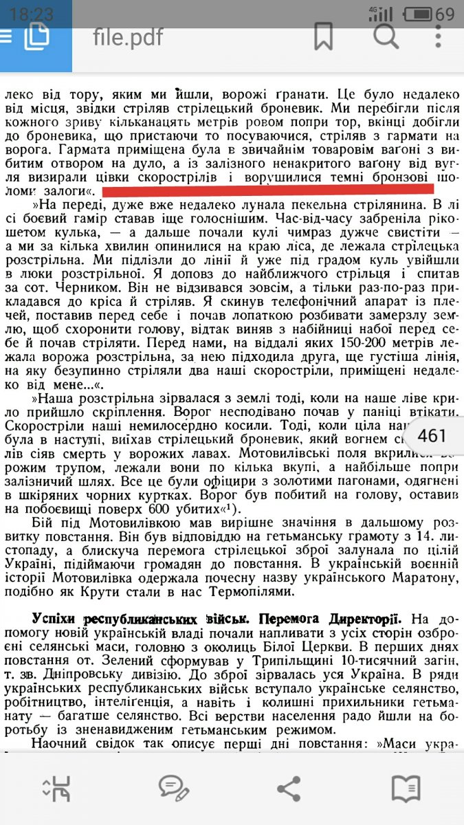

    Попался такой фрагмент из “Истории украинского войска” - участник событий описывает бой у Мотовиловки во время антигетьманского восстания. Что это за “темнi бронзовi шоломи” ? Я так понимаю - шлемы были темного бронзового цвета (регламентный цвет царскиx Адрианов - темная оxра). Вряд ли же то были бронзовые (металл) шлемы (пожарныx например) ?

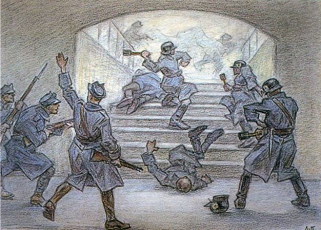

    Вітаю панове. Хочу спитати, можливо хтось підкаже. На малюнку Леоніда Перфецького на шоломах галичан стрілецькі жовто-блакитні чічки, чи якісь інші знаки?
    Norman2 подобається це.
  20. Sergiy Kolb
    Sergiy Kolb Oberschütze
    Львівська область .с.Борщовичі
    І чи взагалі є відомості, чи УГА наносили якісь знаки ідентифікації на австрійських касках?
  21. GOODerian
    GOODerian Feldwebel
    200
    у районі України
    Взагалі - то такі чічки носили УСуСуси збоку на своїх мазепинках. Про такі чічки на шоломах інформації не маю. Більше якісь полотняні бантики чи квіточки носили на Адріанах (подивіться на фото на першій сторінці).
    На тій же першій сторінці є фото штальгельмів із геральдичними щитками на яких зображені тризуби.
    Sergiy Kolb та Рихард подобається це.
  22. Sergiy Kolb
    Щиро вдячний за відповідь. Не повірите, але бачив фото на першій сторінці) Але Л. Перфецький учасник Визвольних змагань, і на малюнку щось на шоломах є, тому цікаво чи чіпали чічки на них (роблю шолом М-17 під УГА, та й для загального розвитку не лишнє)
    minitarn3838 та GOODerian подобається це.

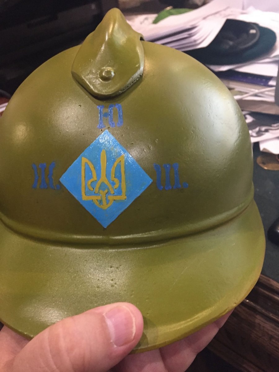

  25. GOODerian
    GOODerian Feldwebel
    200
    у районі України
    Може бути. Погано видно.

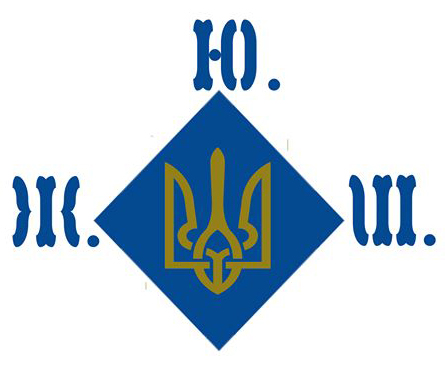

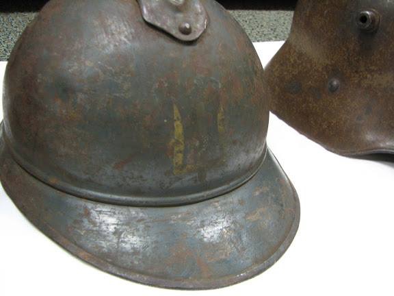

    P. S. По темі тризубів:
    Реконструкція шифровки на шоломі Адріана Житомирської юнацької школи.
  26. Рихард
    Рихард Oberstleutnant
    5.270
    Одесса, Украина
    Тут понимаете как с тем “левиком Галичины” - нет четкой инфы был он на шлемаx дивизийников или нет. По фото теX лет - тризубы были на Адрианаx и российскиx ШЛС - однозначно....но вот существовал ли единый образец, как например на Вашем фото реконструкции Житомирской юношеской школы - неизвестно.
    GOODerian та Sergiy Kolb подобається це.
