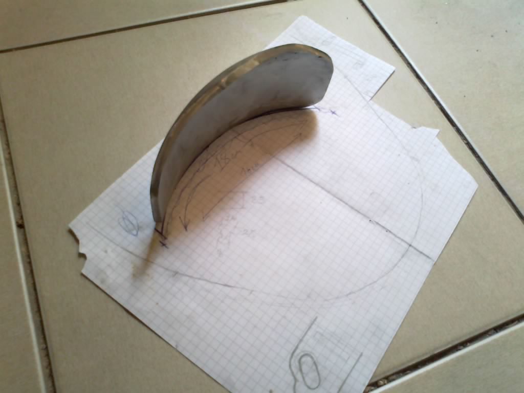

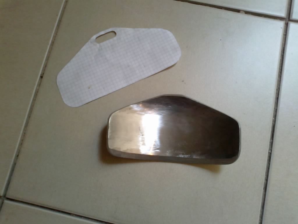

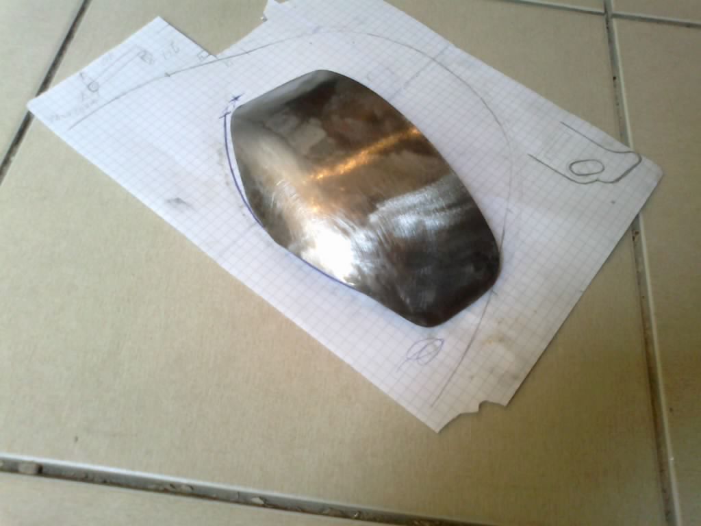

    Подогнал щиток окончательно по шаблону. Проверил изгиб по скану. Шлифанул всё чтоб походило на штамп.
    Oleg Nevidomy, Zoomo, tankis та 10 іншим подобається це.

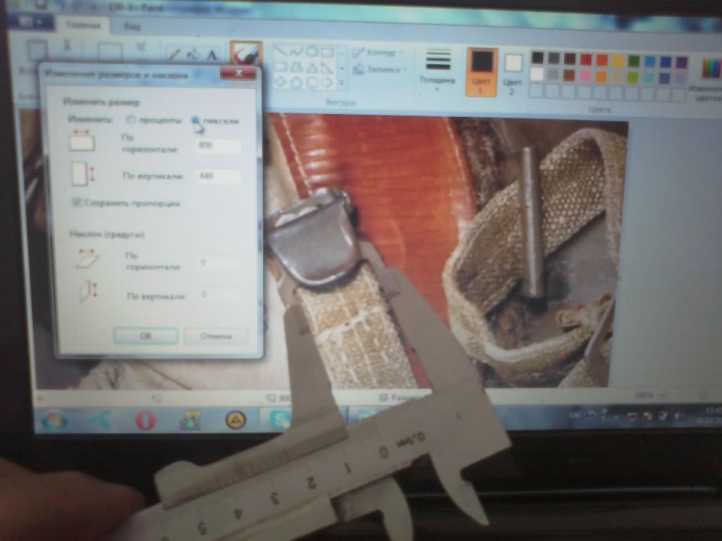

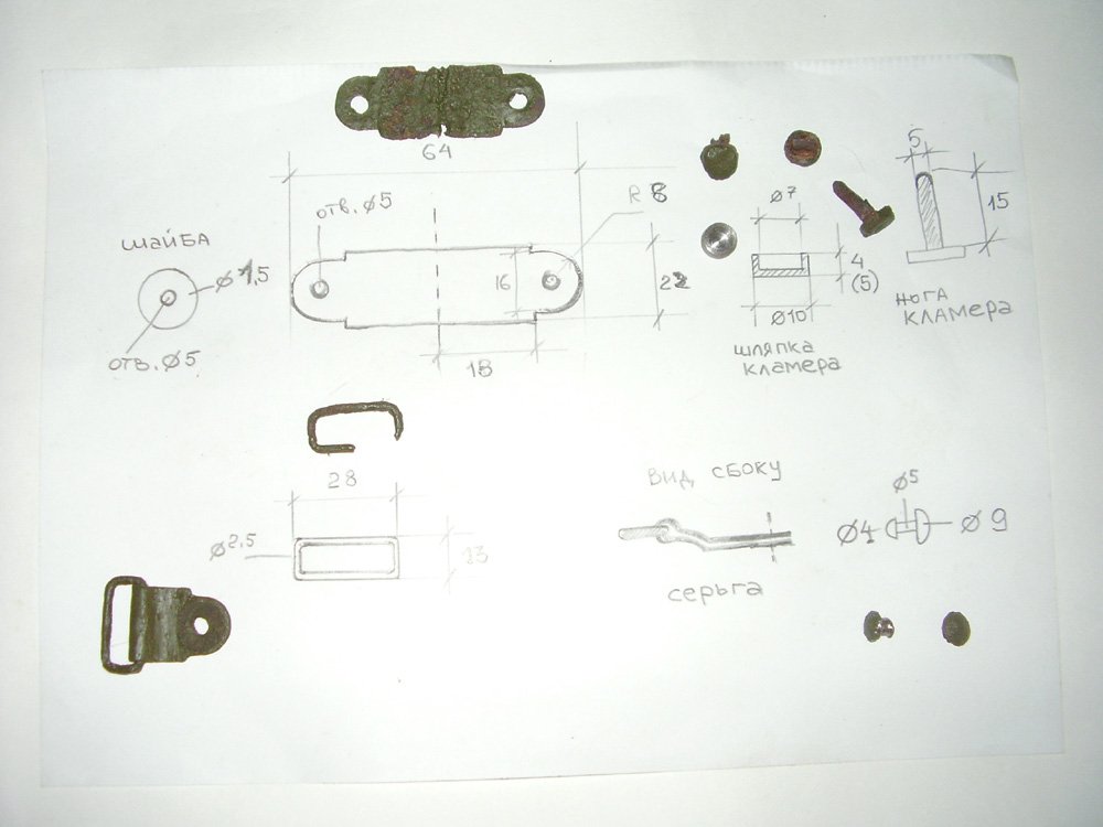

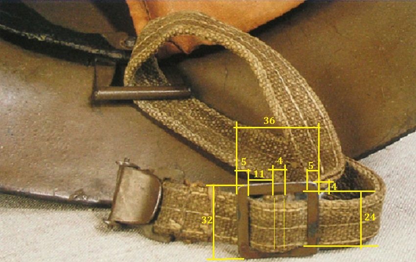

    Просчитал размеры застёжки. Сделал подгонку фото в пикселях к известному размеру ремешка.

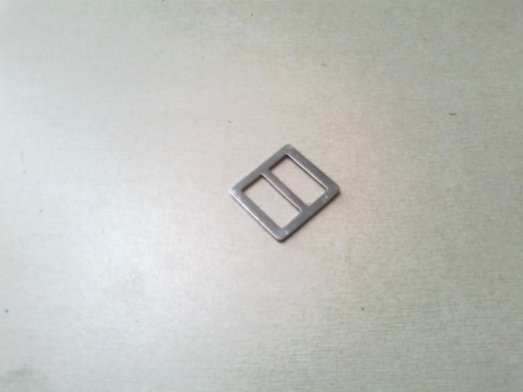

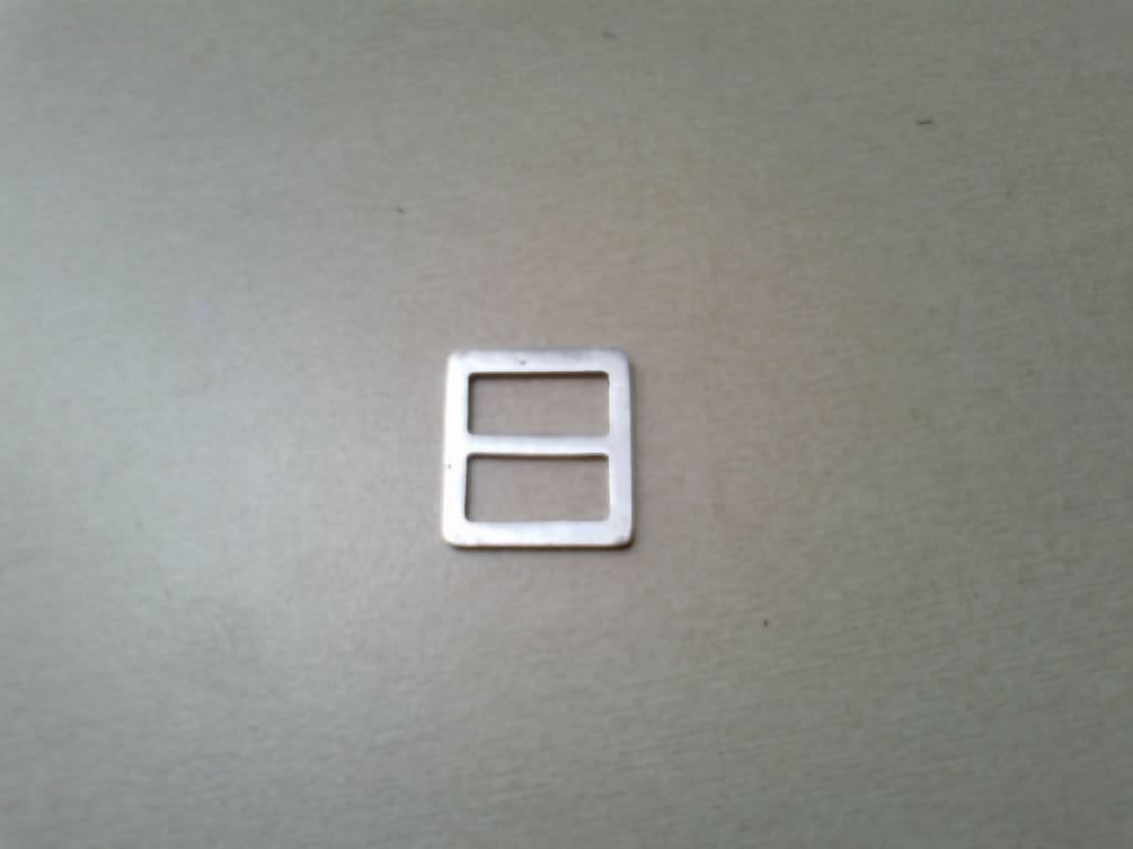

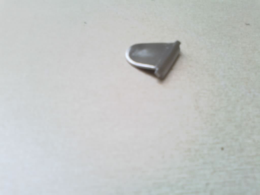

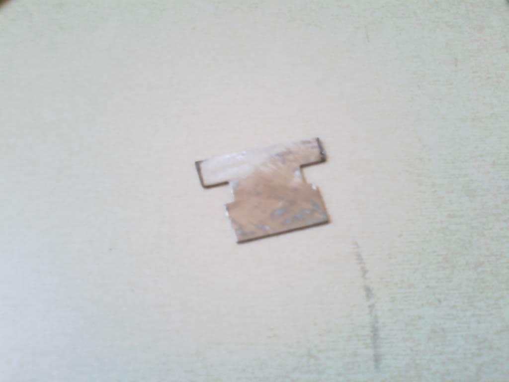

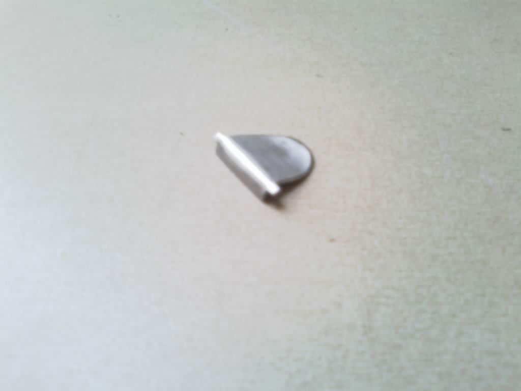

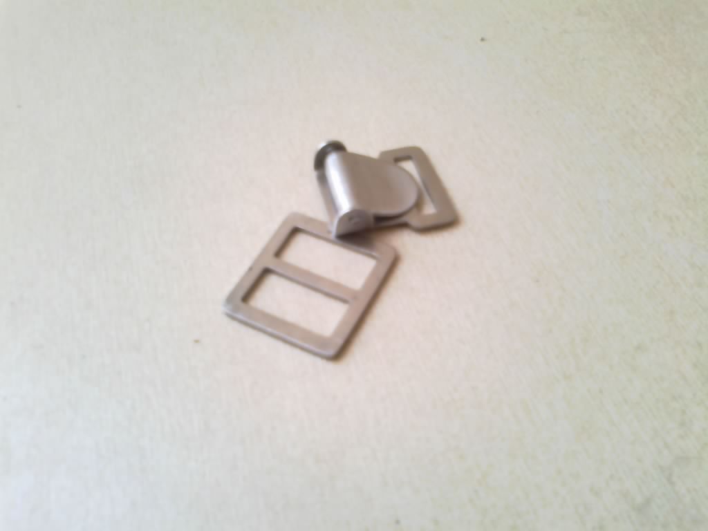

    Пряжка, база. Фото работы по порядку.
    Oleg Nevidomy, tankis, anders2 та 9 іншим подобається це.

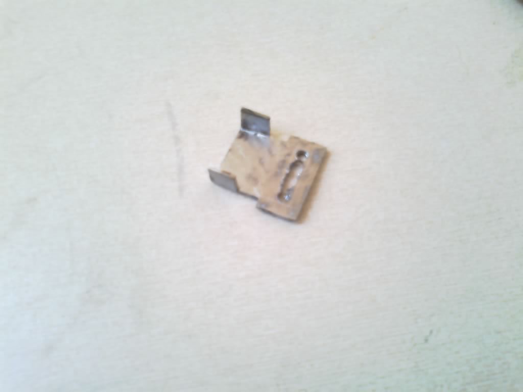

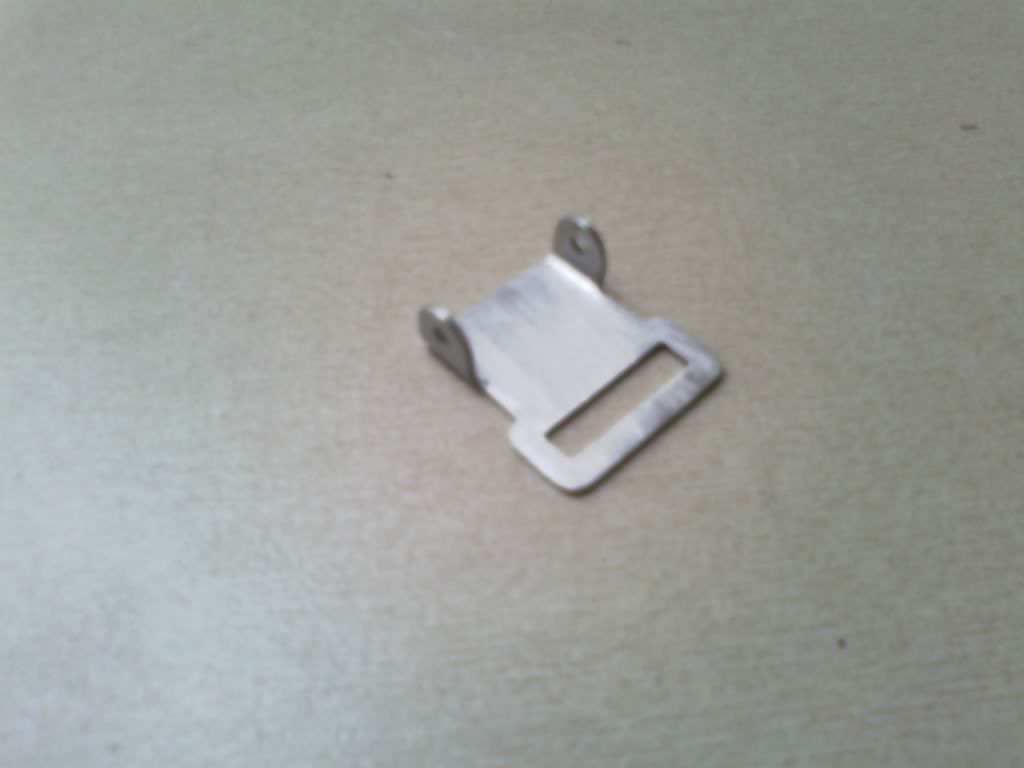

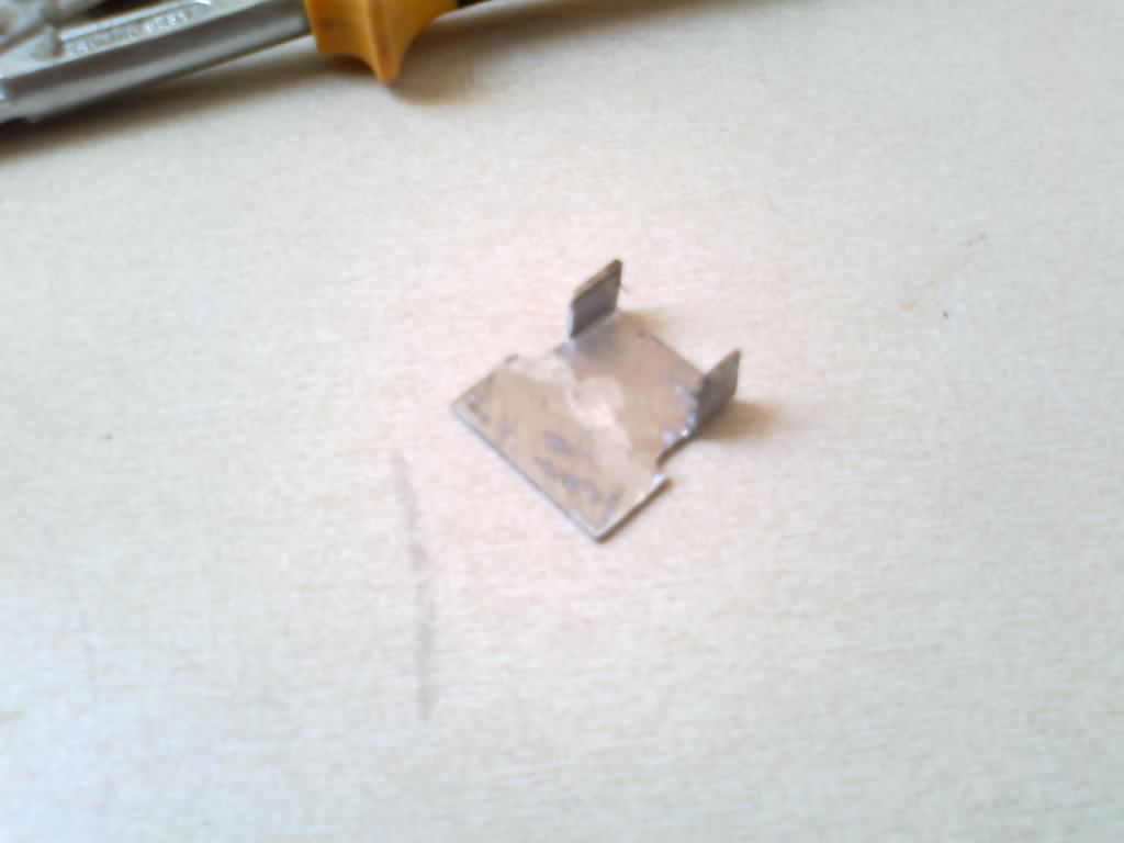

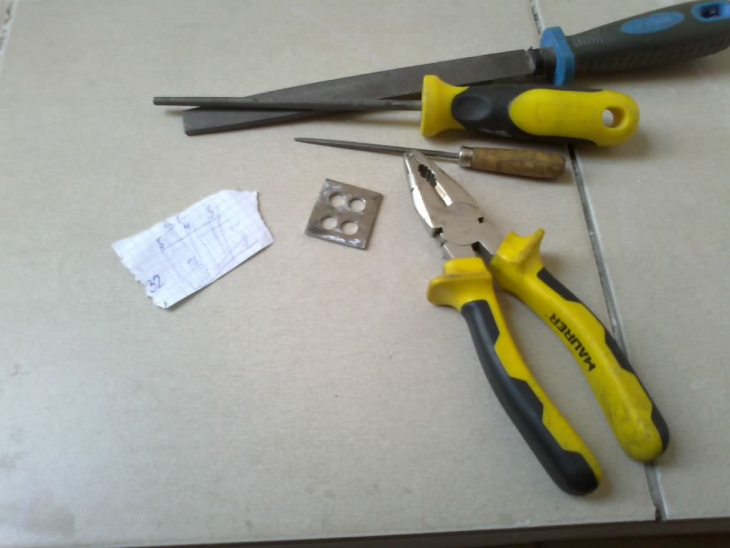

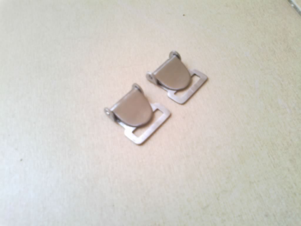

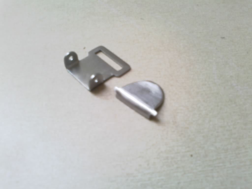

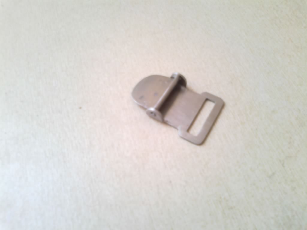

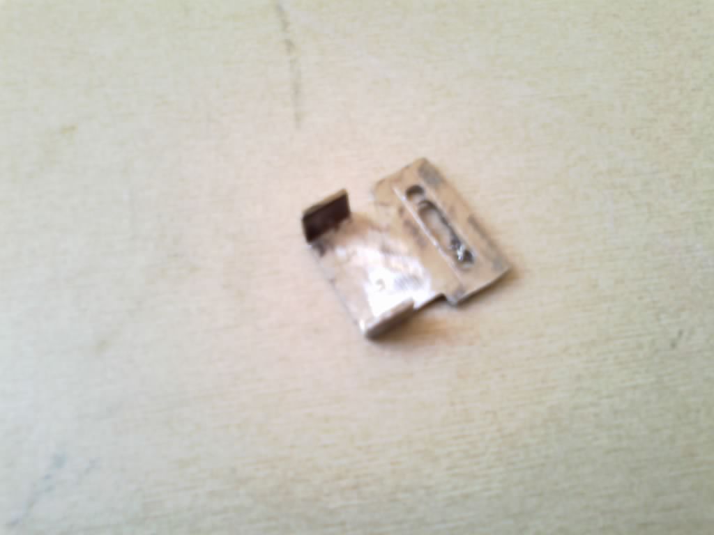

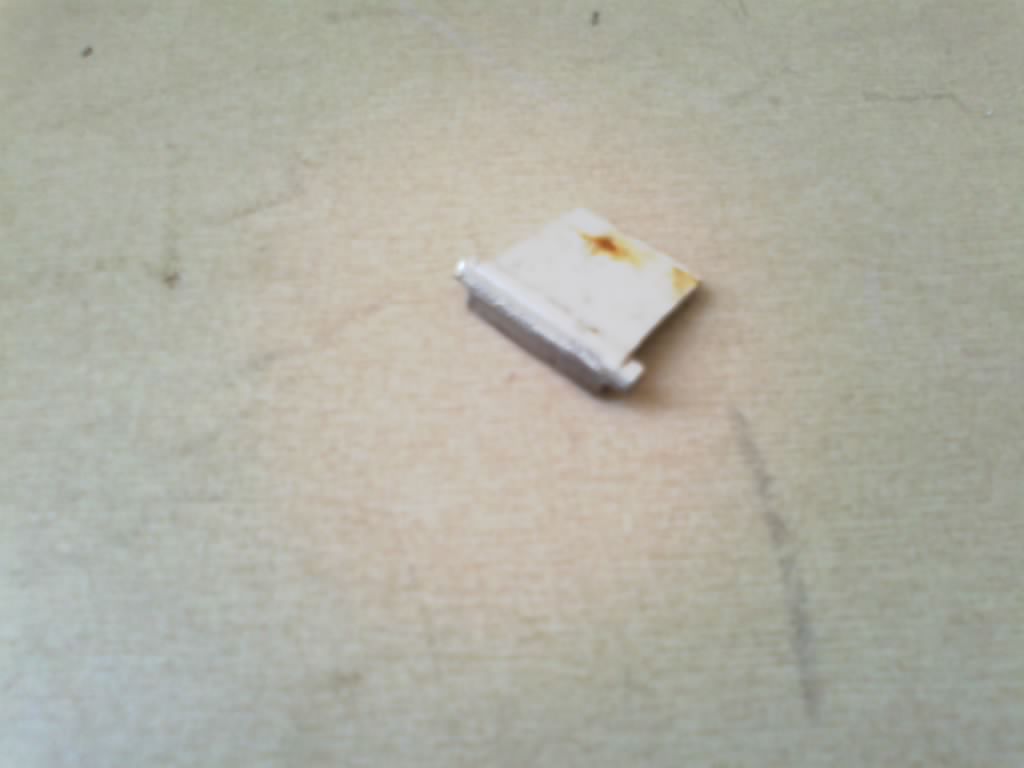

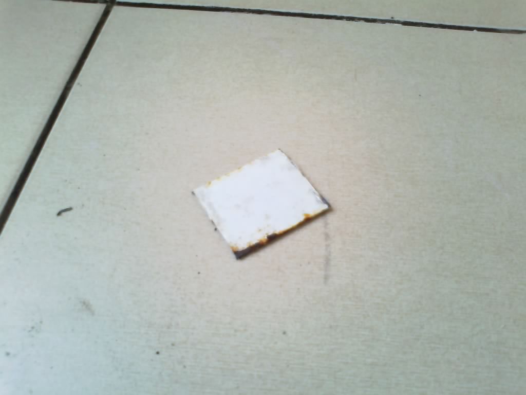

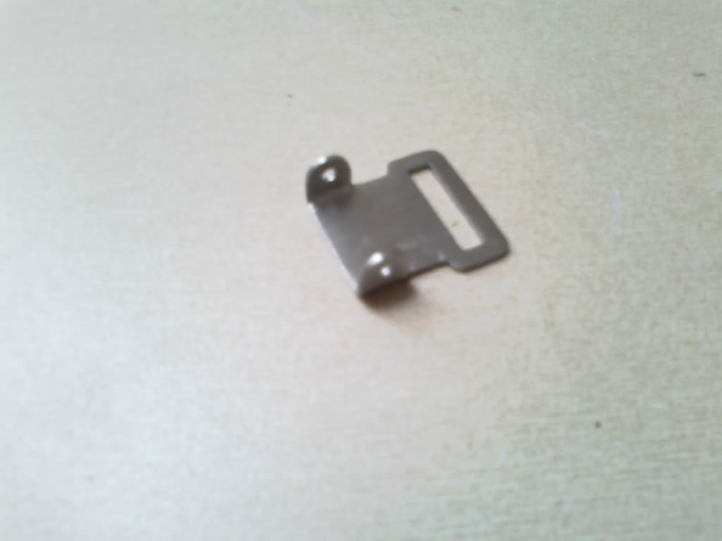

    Застёжка, фото работы по порядку.
    An35, Oleg Nevidomy, tankis та 10 іншим подобається це.
  14. 663
    663 ✠ Moderator
    17
    7.586
    Україна.

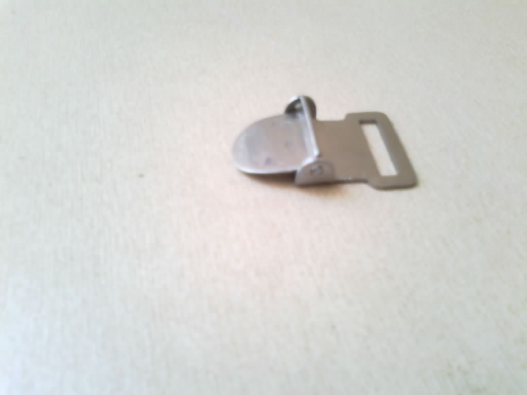

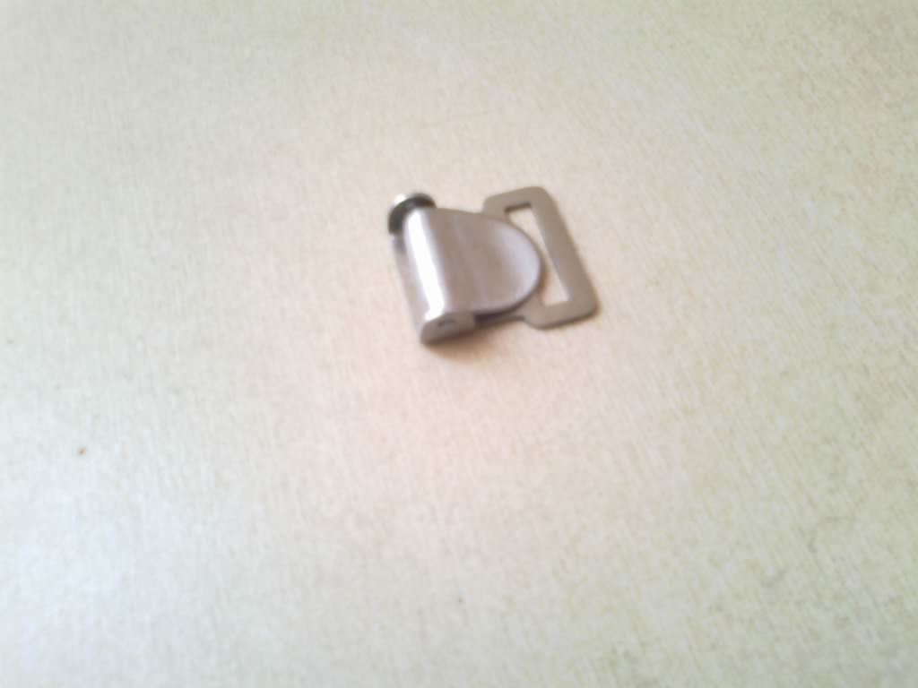

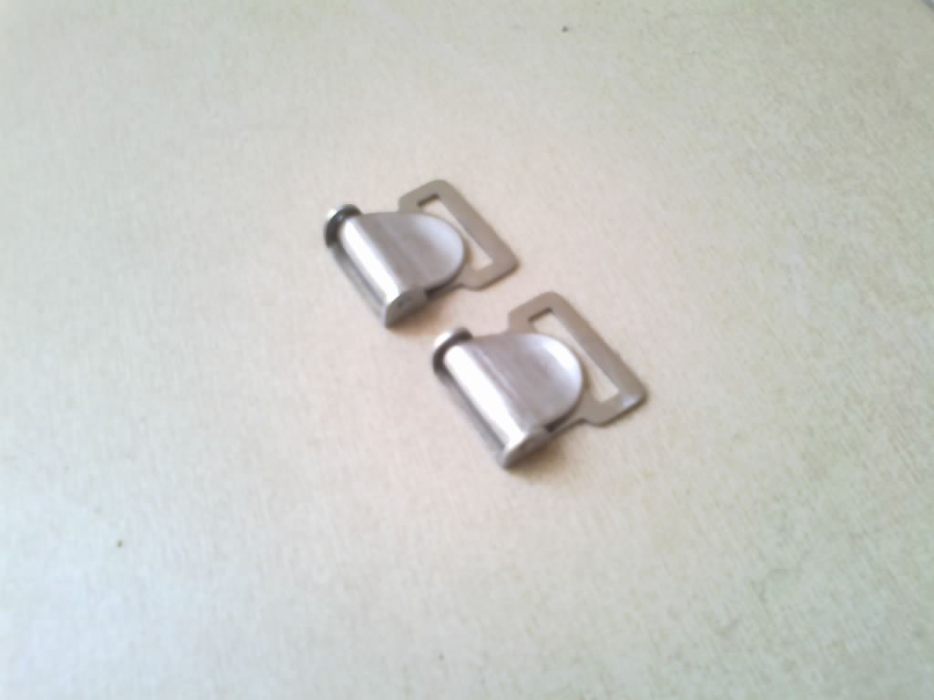

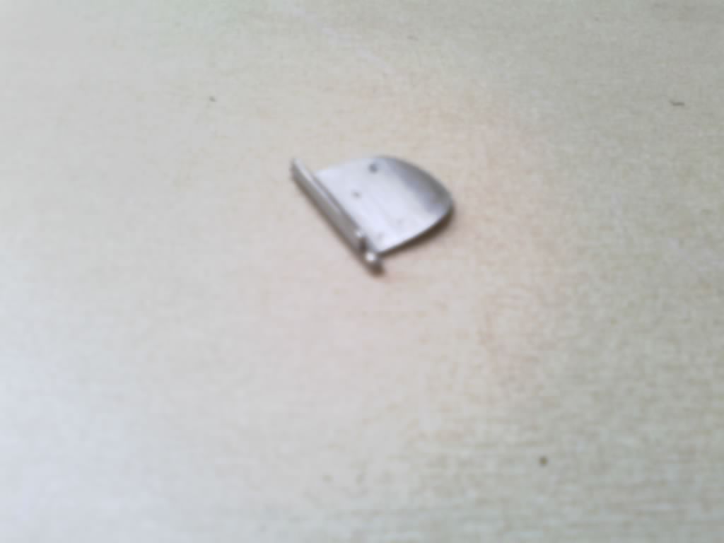

    Итог. Выход фурнитуры ремешка на бис.
    PAndry, An35, Oleg Nevidomy та 18 іншим подобається це.

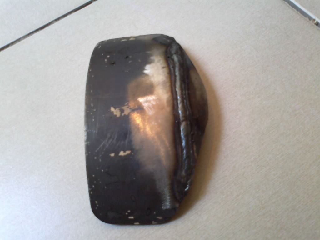

    А як Ви вигинали щиток???

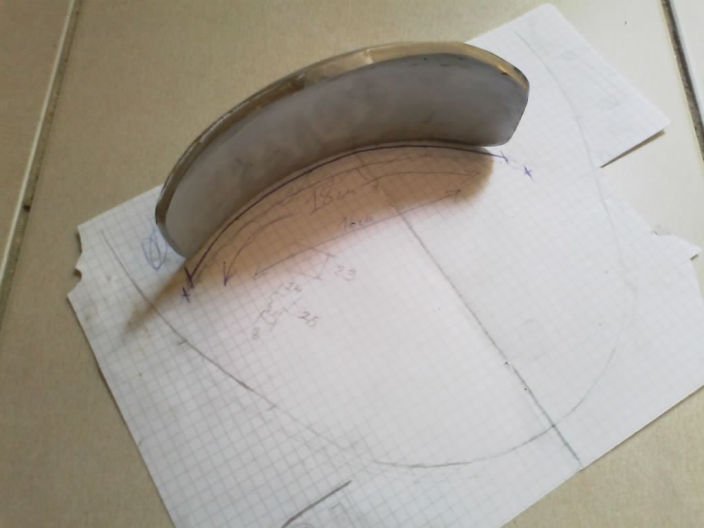

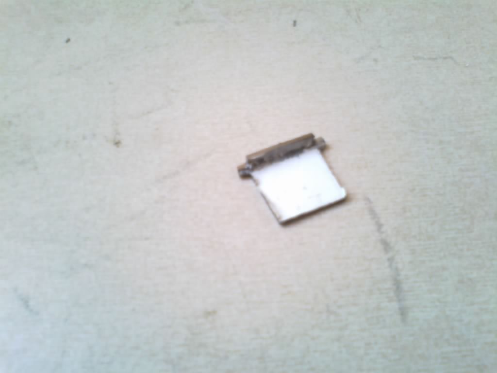

    На жаль фото не сделал, спешил хотел успеть к заходу. Щиток сварен из двух частей. Сперва выгнута одна главная часть по форме шлема. После чего выгибалась вторая верхняя часть, На большом токе всё проваривал с двух сторон. Металл был толстоват и с помощью липесткового диска сгладил острые углы. А так же надал щитку нужную форму, и ещё запас остался, прийдёться шлифовать. На фото виден мощный сварочный шов.

    Доделана ещё одна застёжка. Пойдёт на щиток.

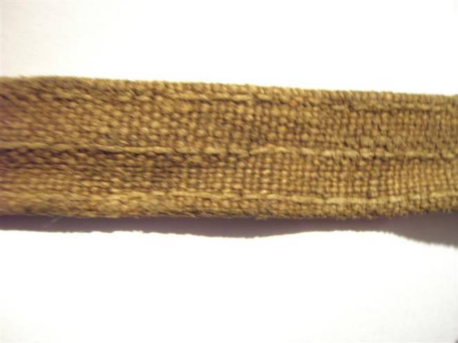

    Приветствую Камрад! А откуда взята информация о ширине ремешка.?. Точно(вроде) помню ,что ремешок на Берни был шириной 16мм.(с тройной прострочкой). На М17,М18 венгерском--20 мм.

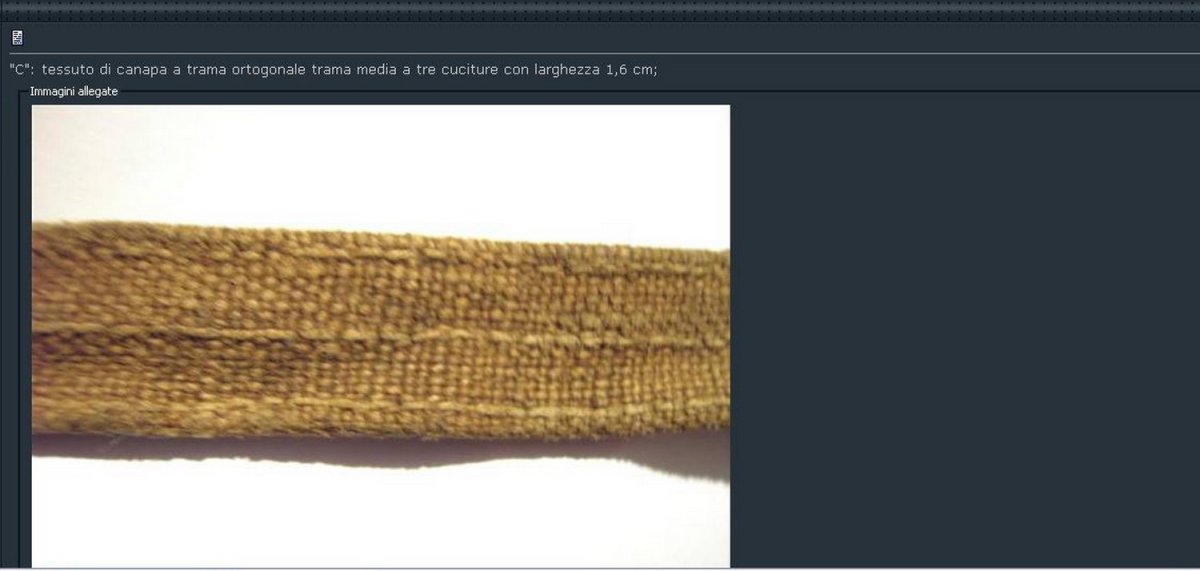

    Понял..Я просто помню тему на забугорном форуме(не помню на каком..но могу постараться найти).Спор шел между владельцем Берни с ремешком шириной 18 мм..Его Гранды по шлемам ПМВ закозлили", утверждая что ремешок новодел. И что ширина Бэрни должна быть 16 мм.
    Стрипа, Рихард, RIHARD 77 та ще 1-му подобається це.
  24. Александр Лемешко
    Александр Лемешко Major
    2.692
    Sumy
    Зашёл к итальянцам..Можно ещё порыться...
    -конопляный,с тремя прострочками на Берни.

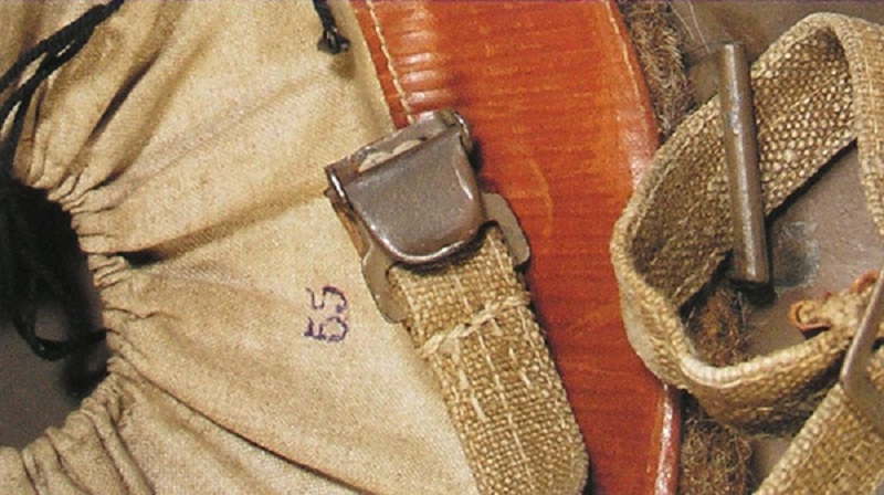

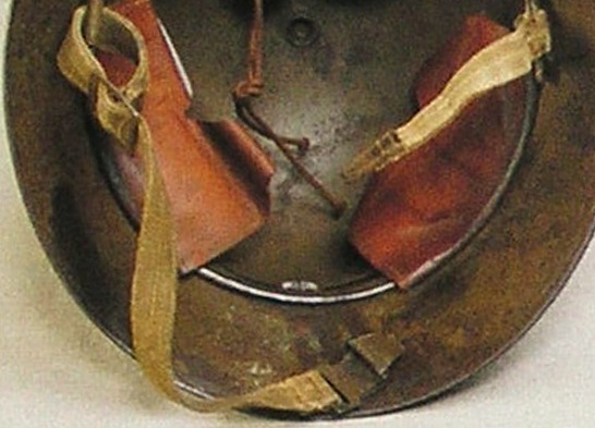

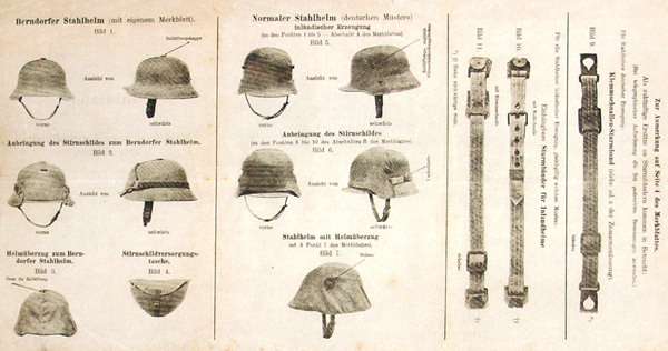

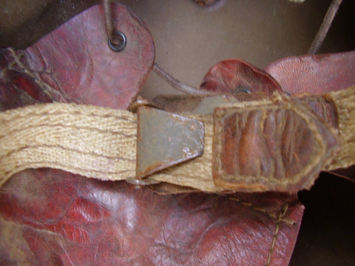

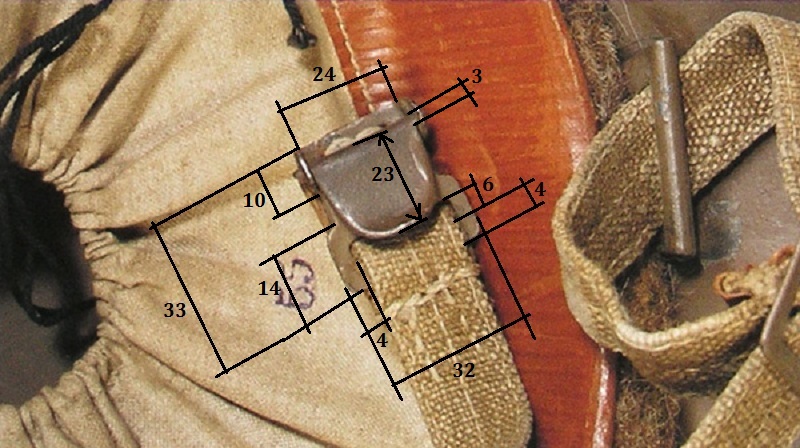

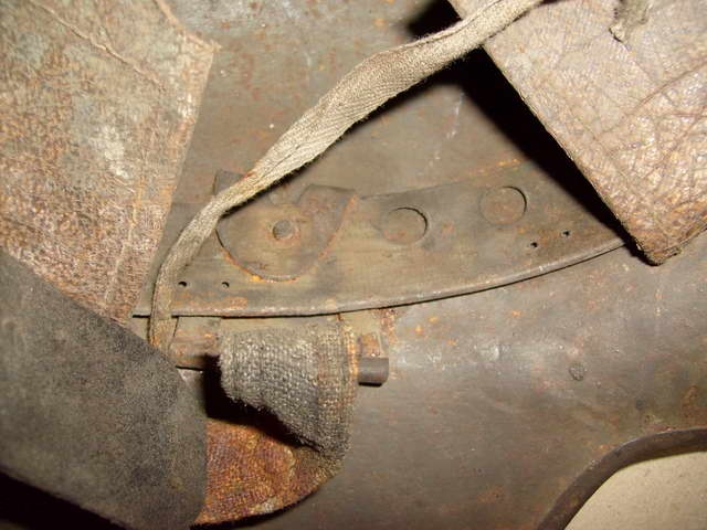

    К сожалению я точной информацией не владею. Исходил от доверия форумчанам, теоретическим решениям и визуальным сравнениям. Как пример фото 1. Все ремни практически одинаковы. Фото 2 ширина уха. фото 3 соотношение проушины к ободу. Ширина обода известна.
