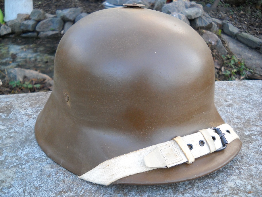

    Итак финал
    старался сделать фото с реальной цветопередачей

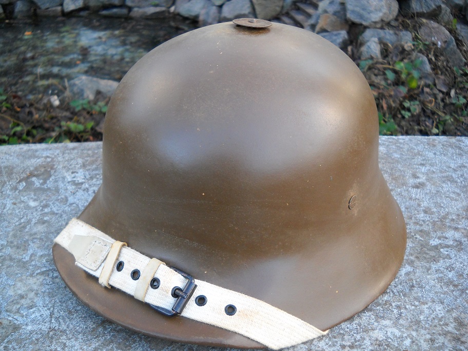

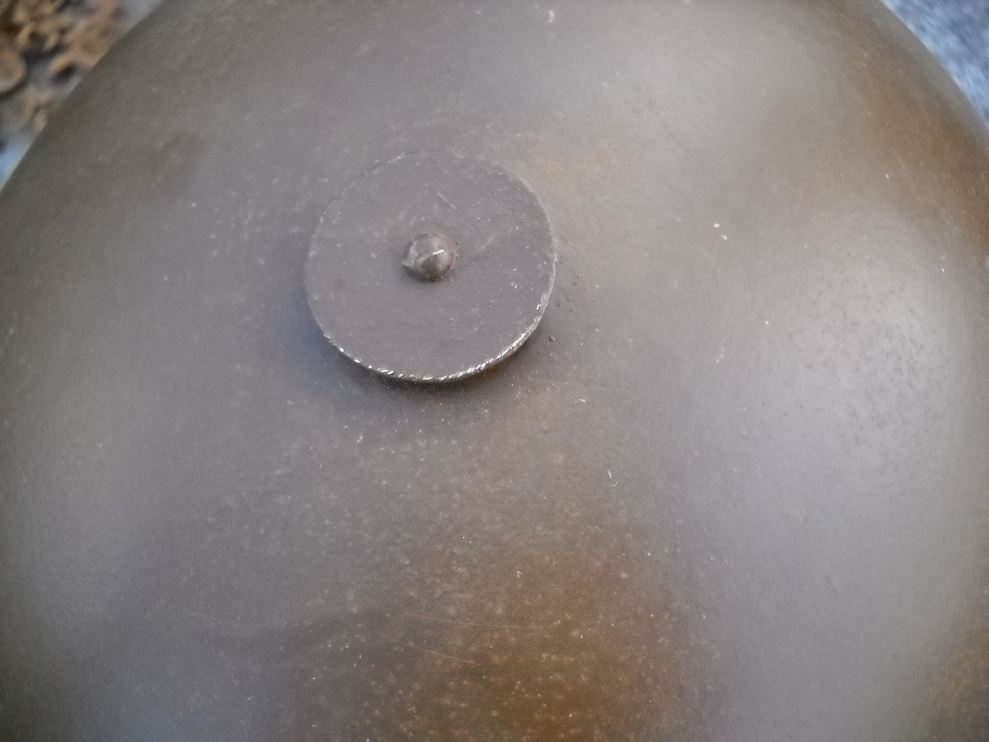

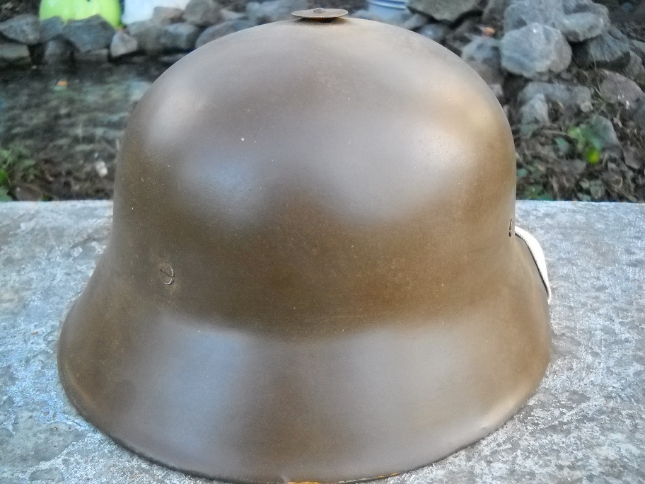

    И мне повезло, только видимо я этого не оценил. Валяется такой же модели года два с развороченной макушкой, руки не доходят и времени не хватает. Вопрос по грибку. Не подскажите его диаметр и толщину металла. И диаметр вентиляционных отверстий а так же толщину заклёпки для грибка.

    Диаметр грибка примерно 27 мм. я делал его из стали 0.8 мм

    вент отверстия примерно 3-4 мм

    Спасибо за подсказку. Шлем у вас получился что надо. Один минус надо было всё же поставить зацэп для броне пластины. Есть версия что это шлем пулемётчика, более редкий чем просто Беондольфер. Признаюсь когда первый рас увидел этот шлем был рад за нашедшего и одновременно завидовал. И всё из за одного зацепа для броне щитка, ведь у меня просто шлем без зацепа. Это наверное была единственная вещь на Райберте чему я завидовал. Может не поздно ещё пришпеньдючить зацэп, с вашим умением это просто пустяк. Тем более он на нём стоял.

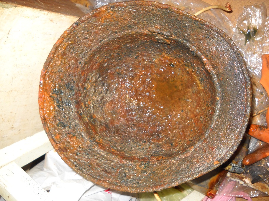

    Дима, а как бы ты, как коллекционер хранил этот шлем в том виде в каком его Рома выставил в исходнике? Ему другой дороги не было, кроме как в перекраску. Ржавчину как не мажь -лучше не станет, только стухнет через год -два.
    Рома, правильное решение. Ремешек "подговнить" что бы глаза не резал и ОК.

    Ты прав это вопрос риторический .....я потому так и написал "дилема блин". Просто подумалось - попадется как то раз Роме такой шлем в сохране с окрасом и подшлемом и несомненно глаз мастера сразу отметит где накосячил, а где получилось один в один....и вот тогда он сам для себя решит хорошо сделал или плохо. Тебе наверно как любому мастеру известно чувство когда сначала тебе твой результат нравиться, потом не очень, потом ты его ненавидишь и хочешь заново переделать....а потом тебе опять все нравиться.
    Попади такой шлем ко мне - все же сначала прокислотил его в лимонке, а уж потом принимал решение, но не начинал бы с электролиза. Все что я изложил сугубо мое мнение, а решение принимает конечно владелец шлема....

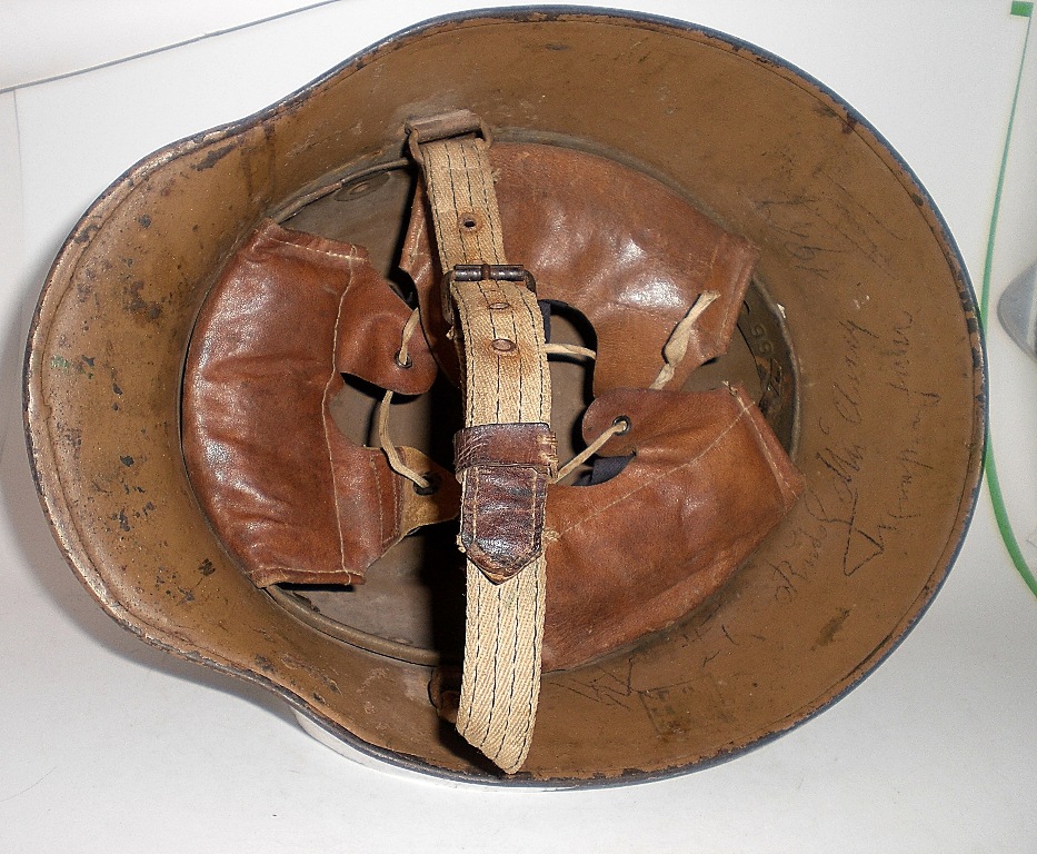

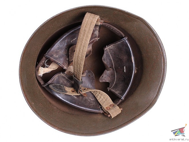

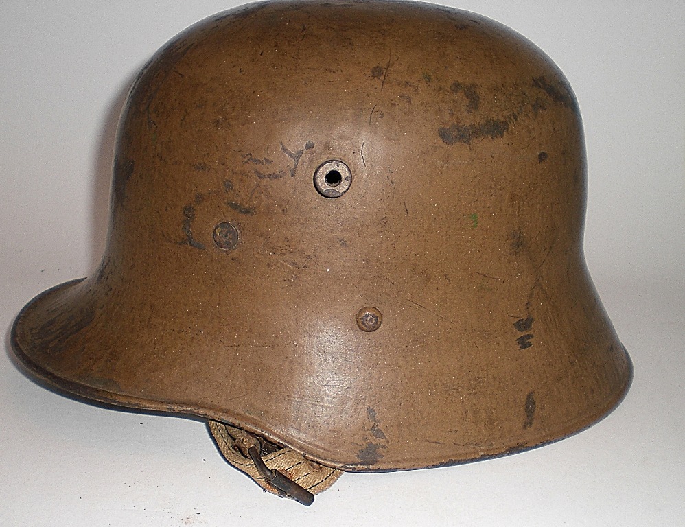

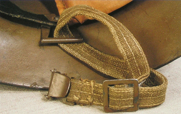

    Ремешок какойто фантази, вот такой должен быть
    Reinhardt Unrau подобається це.
  13. Reinhardt Unrau
    Reinhardt Unrau Leutnant
    27
    69
    2.896
    8./Jnf.Rgt.42 Stahlhelm
    Мог быть и таким конечно, а мог быть и как на этом фото.
    А могу быть ремонтным еще бог весть каким и откуда....

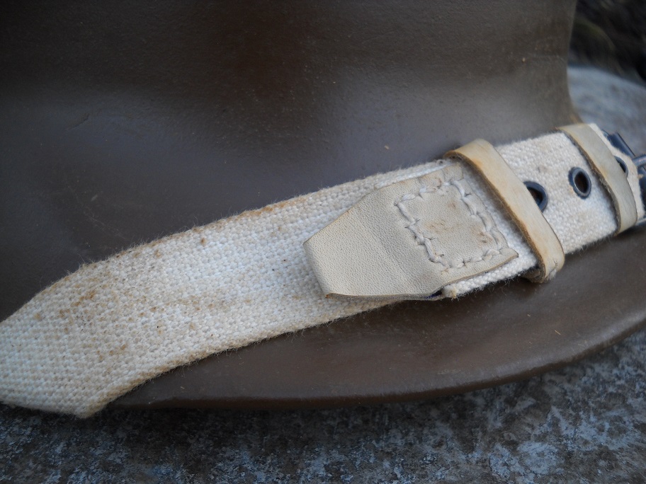

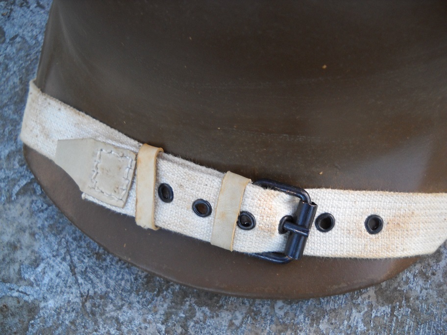

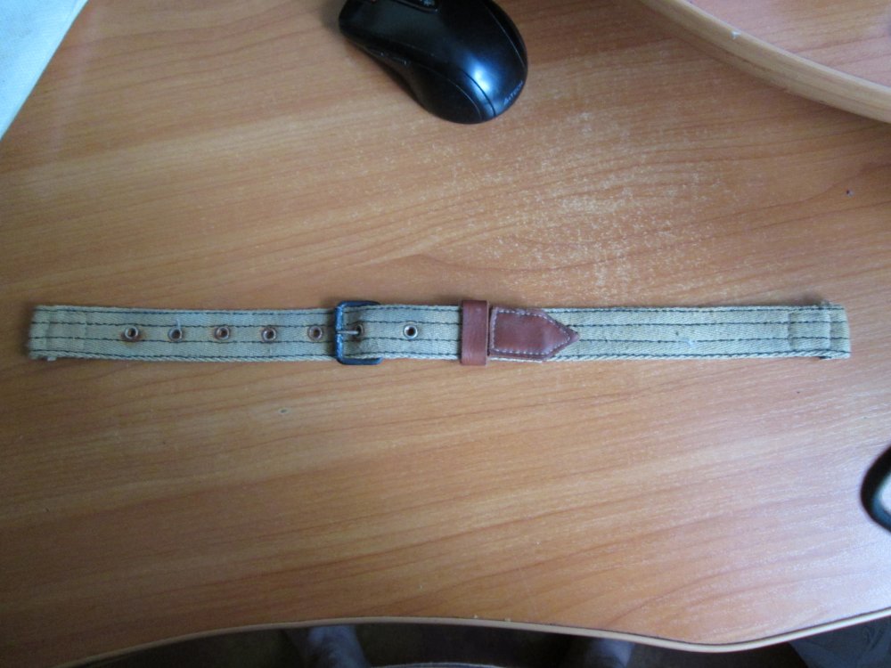

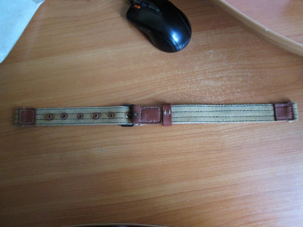

    Всем всего доброго. Подскажите пожалуйста ширину ремешка. Была где то информация, найти не могу.
    Стрипа подобається це.
  15. фандик
    фандик Oberleutnant
    2.581
    Ширина ремешка , была около 23 мм . Я бы вам посоветовал делать ремешок , с ремешка от противогазной сумки . Я лично делаю так . Реалистично получается .

  16. Okrygenec1942
    Okrygenec1942 Stabsfeldwebel
    43
    77
    1.049
    изюм-барвенковский выступ
    Здраствуйте! А чем прошиваете кожу? машинкой или вручную? С ув.
    П.С. а такой тип ремешка на рогача подходит?
    663 подобається це.

    Машинкой .

    Подходит , на м -17 .

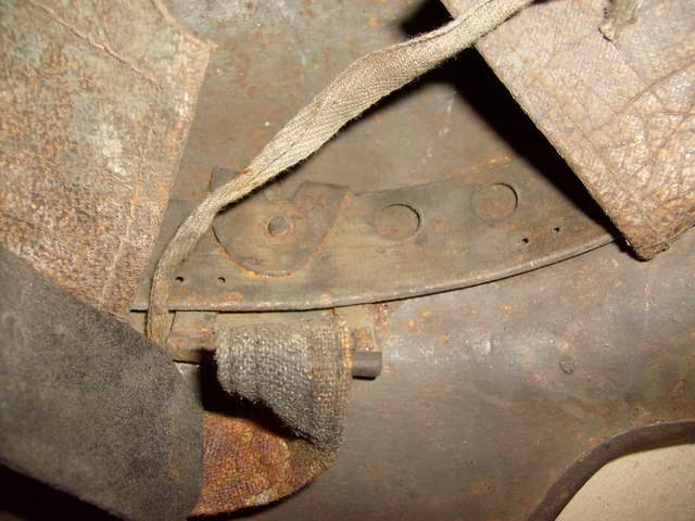

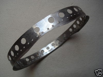

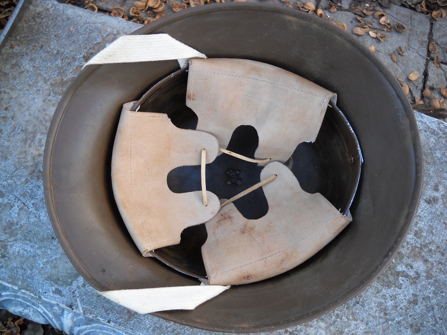

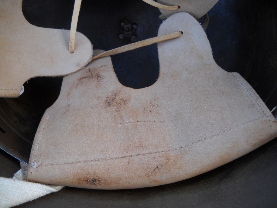

    Подскажите по ободу подшлема. А именно-
    1-ширина полосы.
    2-Диаметр больших отверстий.
    3-диаметр маленьких отверстий.
    4-Расстояние по осям отверстий.
    Стрипа та Трофейщик подобається це.

    У меня есть чертёж на М 17 , австриец . Думаю что они схожи в размерах .
    Reinhardt Unrau та 663 подобається це.

    Они схожи на 100 %
    Диаметр больших отверстий идентичен диаметру отверстия под кламер
    663 та фандик подобається це.

    А под клямер какой диаметр ?. С собой нет образца а мастерить охота.
  24. фандик
    фандик Oberleutnant
    2.581
    Отверстия под кламера , были 8 мм .

    Сможет кто подсказать по пряжке ремешка с двумя прямоугольными отверстиями.
    Reinhardt Unrau та фандик подобається це.
  26. 663
    663 ✠ Moderator
    17
    7.598
    Україна.
    Сориентируйте по ободу подшлемника. Каска по наруже по клямерам
    Не будите ли вы так добры поделиться чертежами металлического обруча. Уверен вы размеры знаете лучше чем кто либо, судя по вашим фото, я просто уверен что вы сняли все размеры, иначе это на вас не похоже. Перелопатил пол интернета, маленькие отверстия по количеству даже не на всех совпадают, опять же большие отверстия, их количество. Мастерить на угад так не охота. Уж помогите !.
