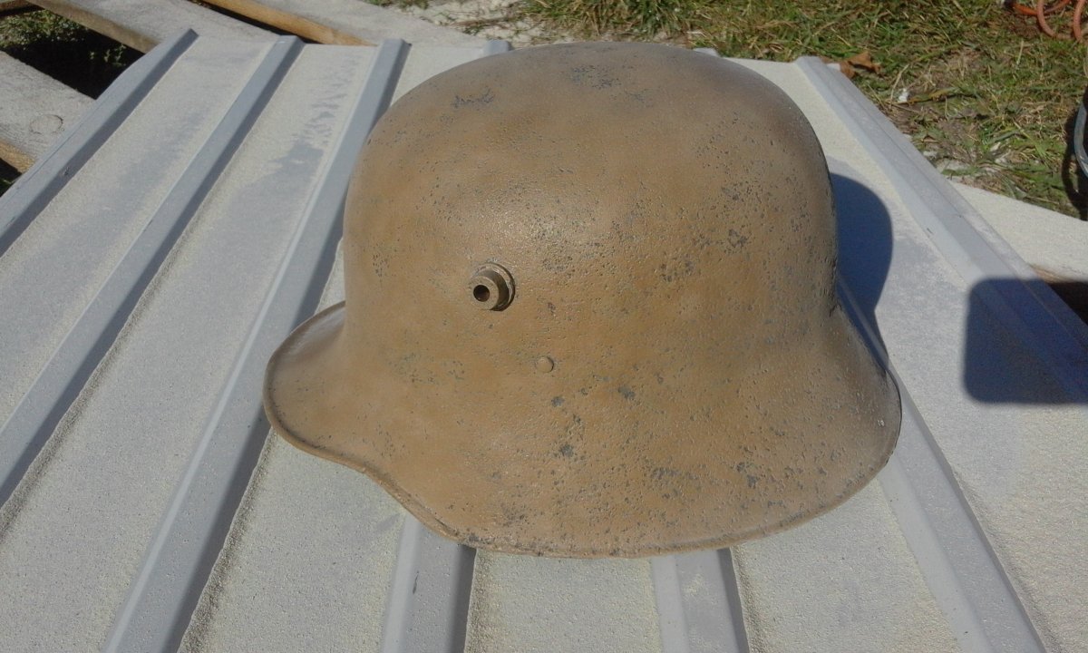

Сталевий шолом Berndorf (Берндорф) повернення.
Тема в разделе "Реставрація знахідок", создана пользователем 663, 26 июл 2015.
  1. 663
    663 ✠ Moderator
    17
    7.584
    Україна.

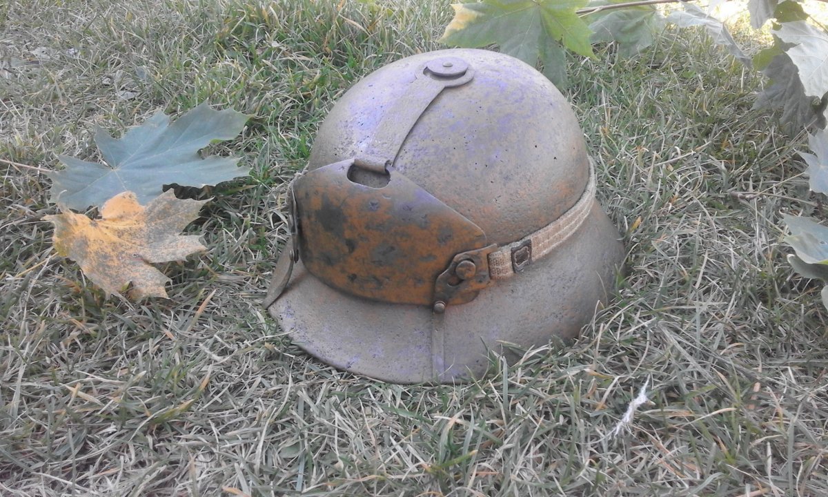

    Протер лишнє масло, що правда не на сухо та зробив повну примірку обвісу. Сидить досить не погано. На цьому зупиняю роботу над цим шоломом, положив у целофановий пакет та в коробку. Пошивом підшоломника та продовженням зістарення ремінців займуся в зимку. Робота не комерційна тож спішити нікуди.

  3. 663
    663 ✠ Moderator
    17
    7.584
    Україна.

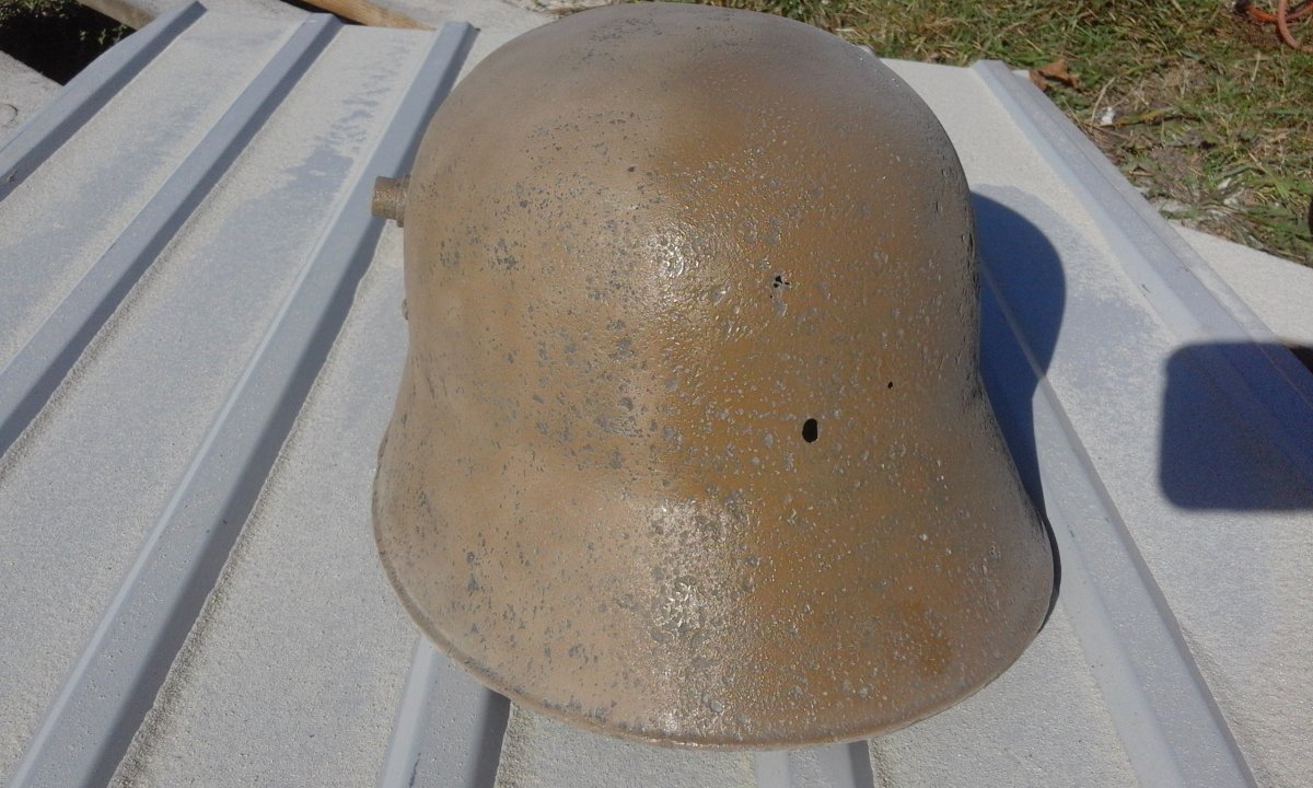

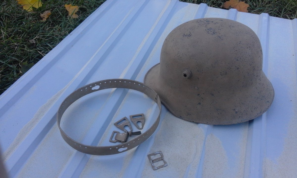

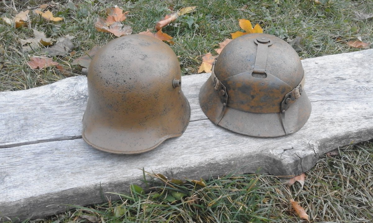

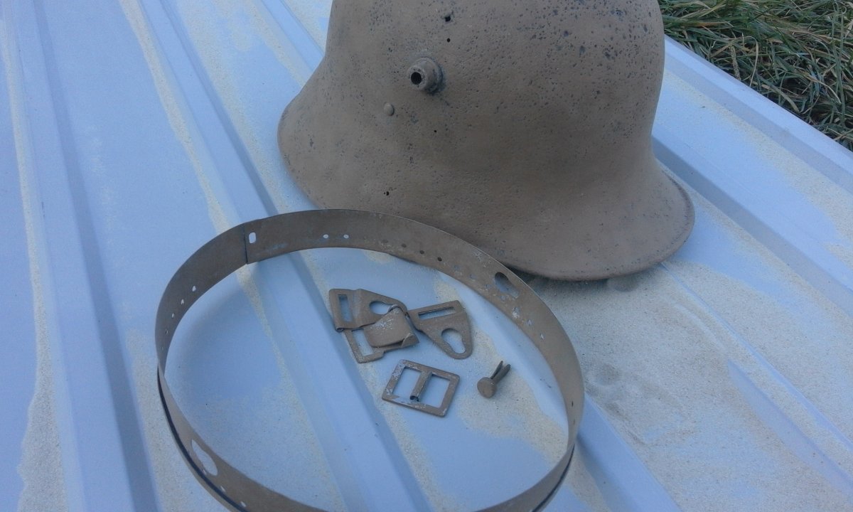

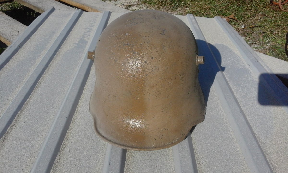

    Пропіскоструїв другий шолом. На фото одна сторона майже пропісочена а іншу ще не чіпав. Фото зробив для того щоб можна було порівняти до і після.
    БЛК, Andrej.An86, Трассер и 5 другим нравится это.
  4. 663
    663 ✠ Moderator
    17
    7.584
    Україна.

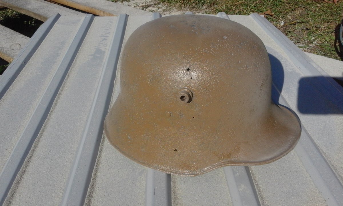

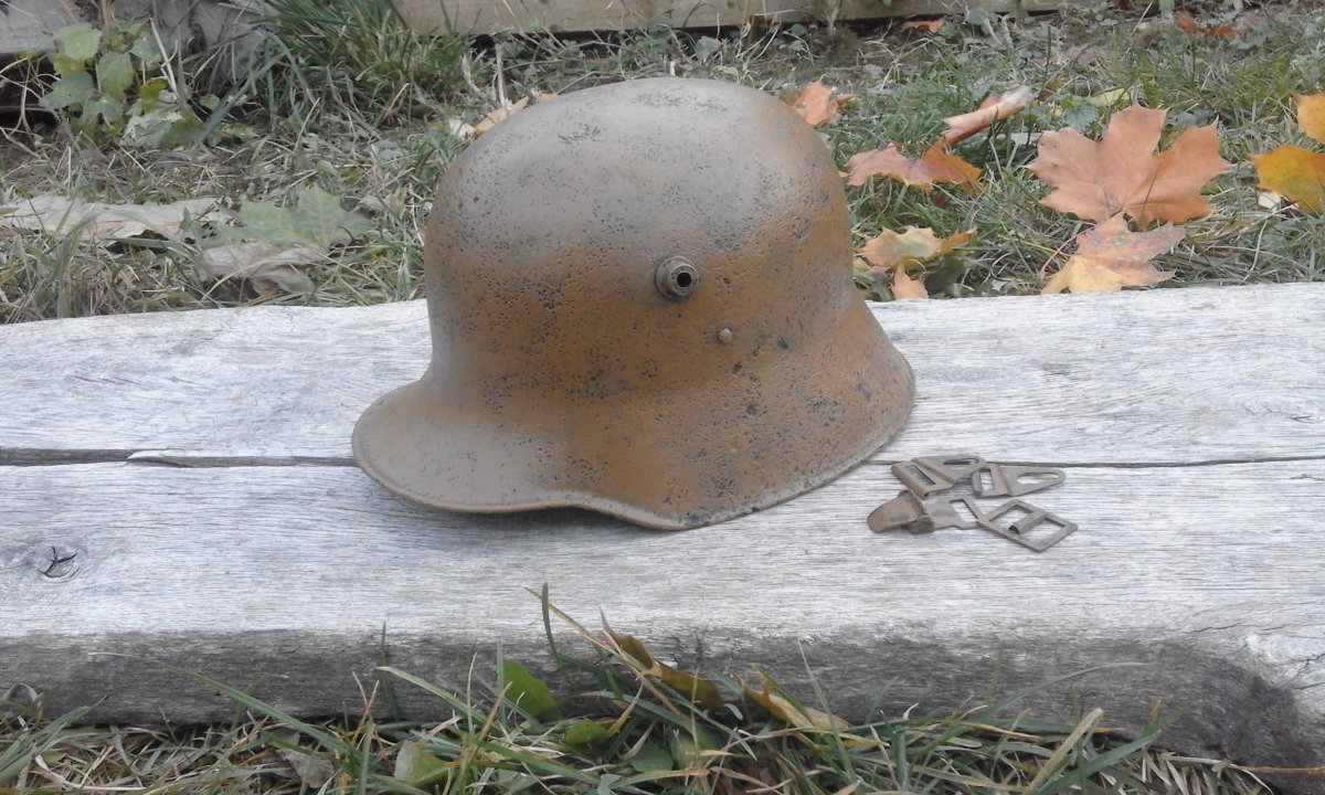

    Результат після піскоструйки. Залисин металу не вибивав, фарба відсутня лише в раковинах.
    БЛК, Andrej.An86, RIHARD 77 и 2 другим нравится это.

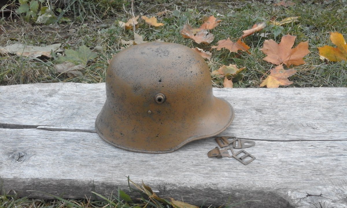

  5. 663
    663 ✠ Moderator
    17
    7.584
    Україна.

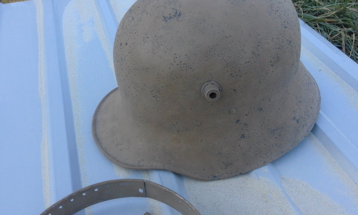

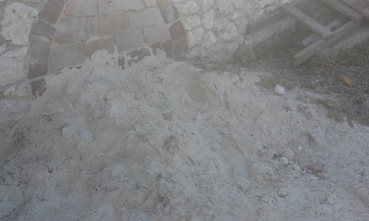

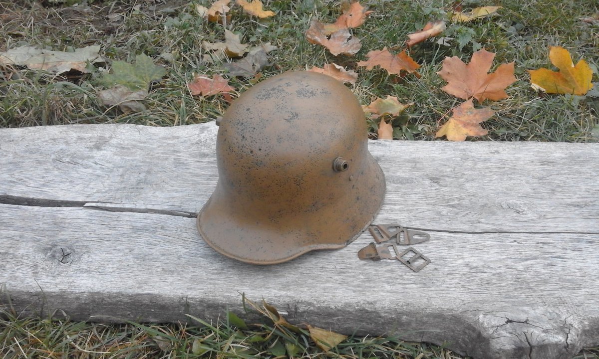

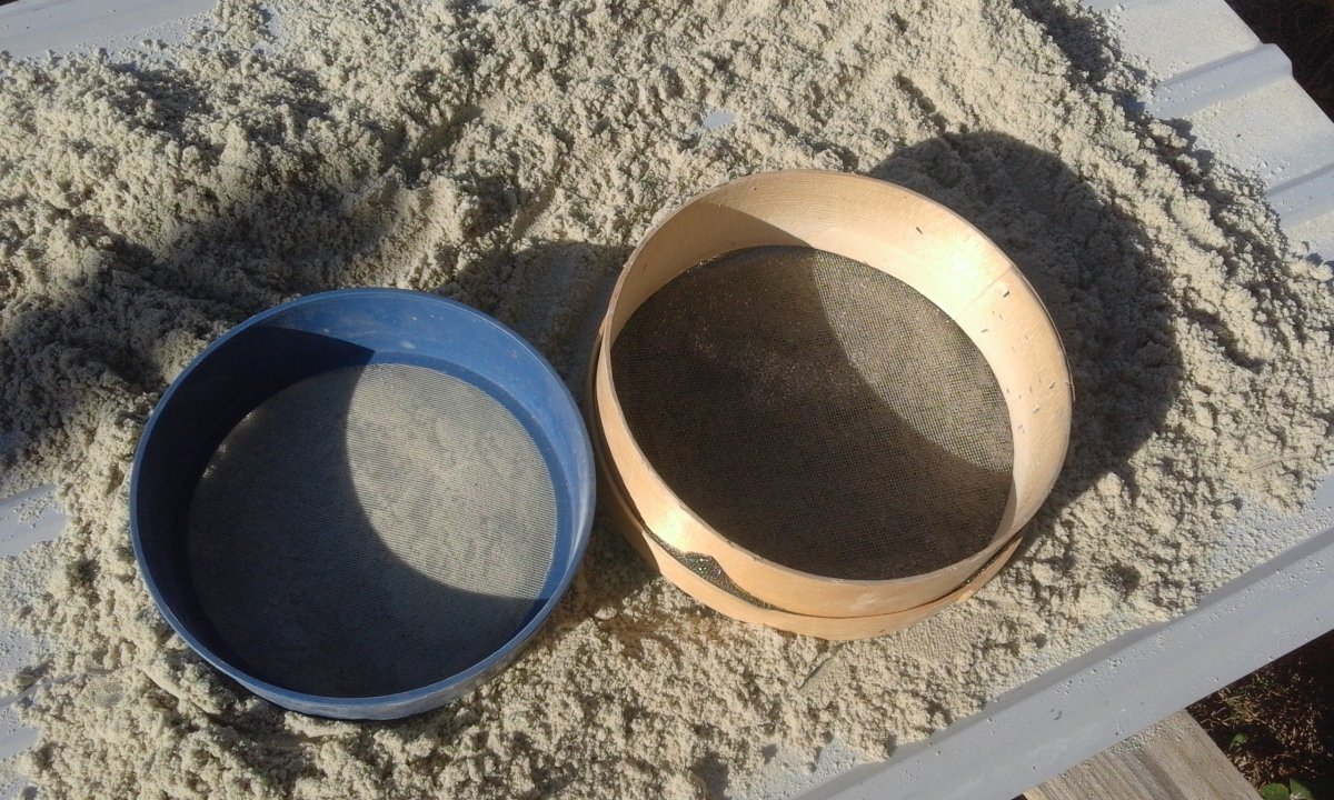

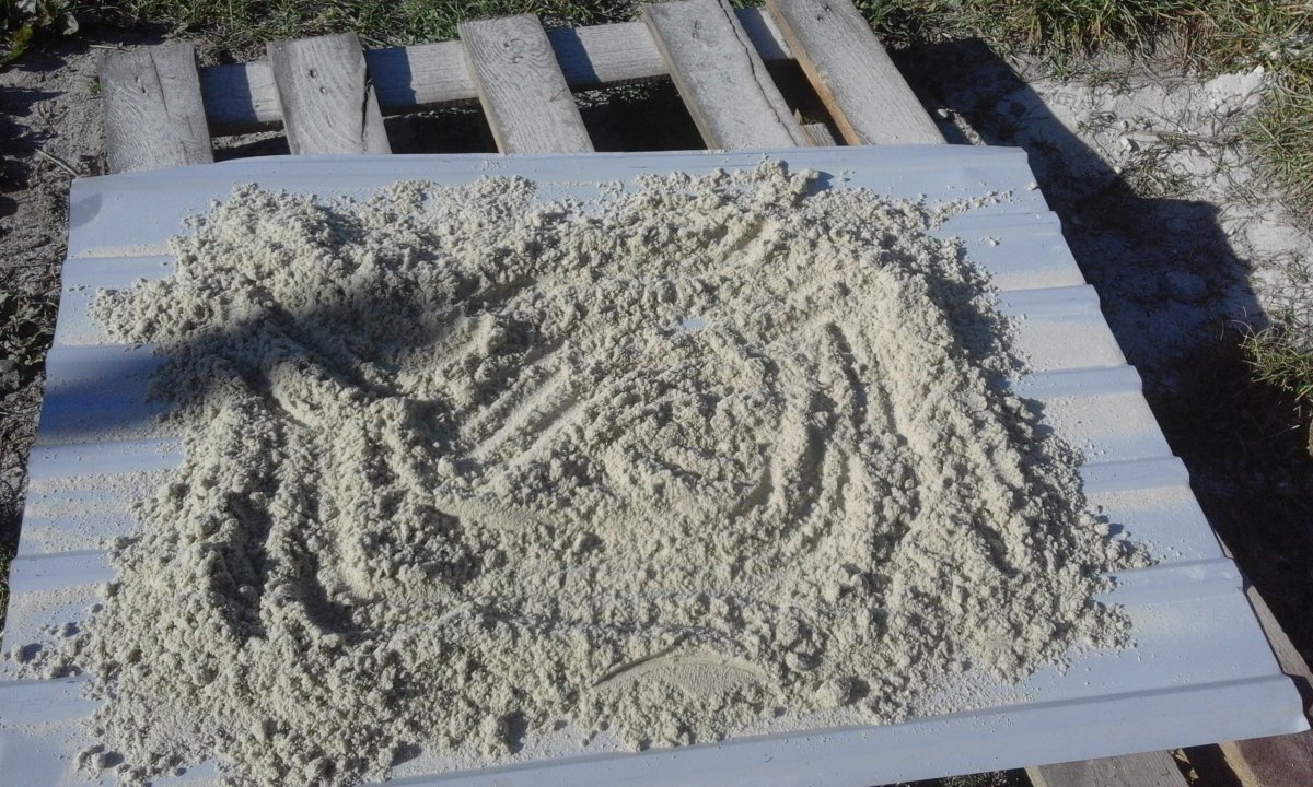

    Піскострую піском який залишився після будівництва. Просіваю та просушую. Саме після такого піску залишаються сірі розводи, їх змиваю перетворювачем ржі.

    Промив у перетворювачі іржі та просушив.

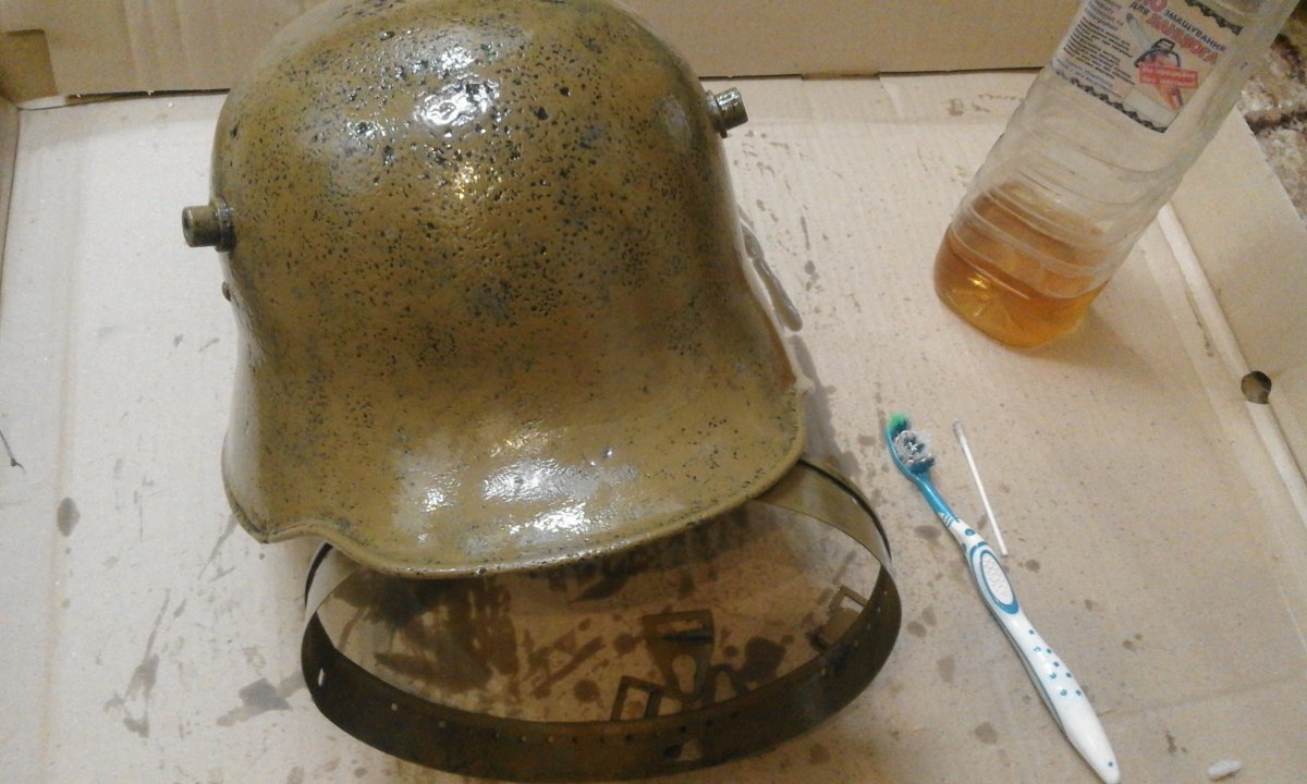

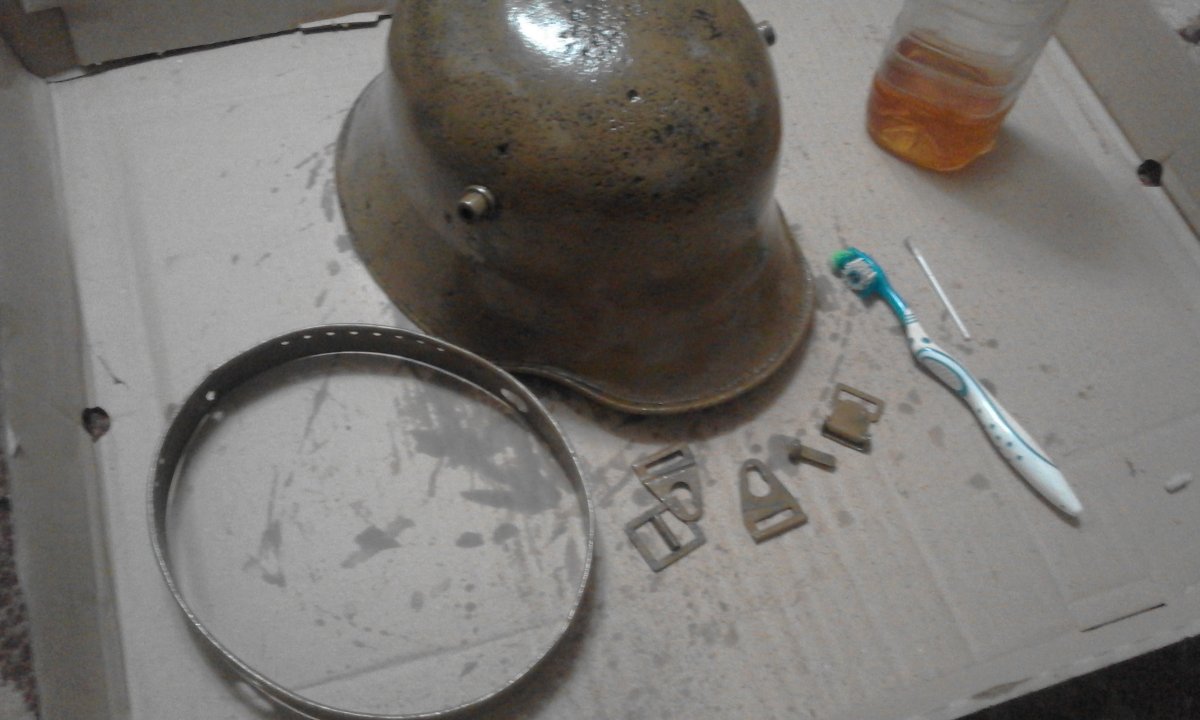

    Змастив весь шолом маслом, хоча можна було лише протерти. В такому виді простоїть до завтра, внутрішню сторону в місцях вальцу протру через днів три, щоб вальц добре пропитався.

  8. 663
    663 ✠ Moderator
    17
    7.584
    Україна.

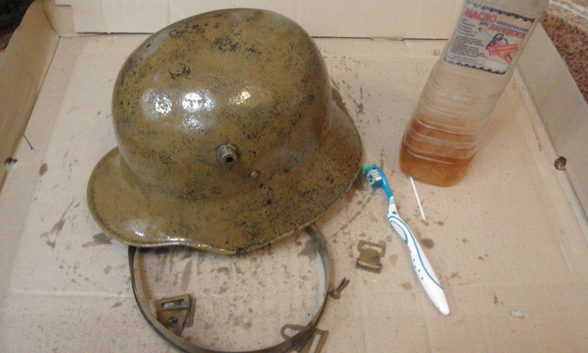

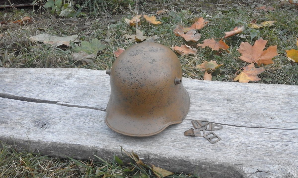

    Протер поверхнево від масла майже на сухо. Ще чуть поблискує від масла але з часом все протреться, за одно чуть посвітлішають чорні плями. Поки що з самим шоломом і усе.

    17
    7.584
    Україна.

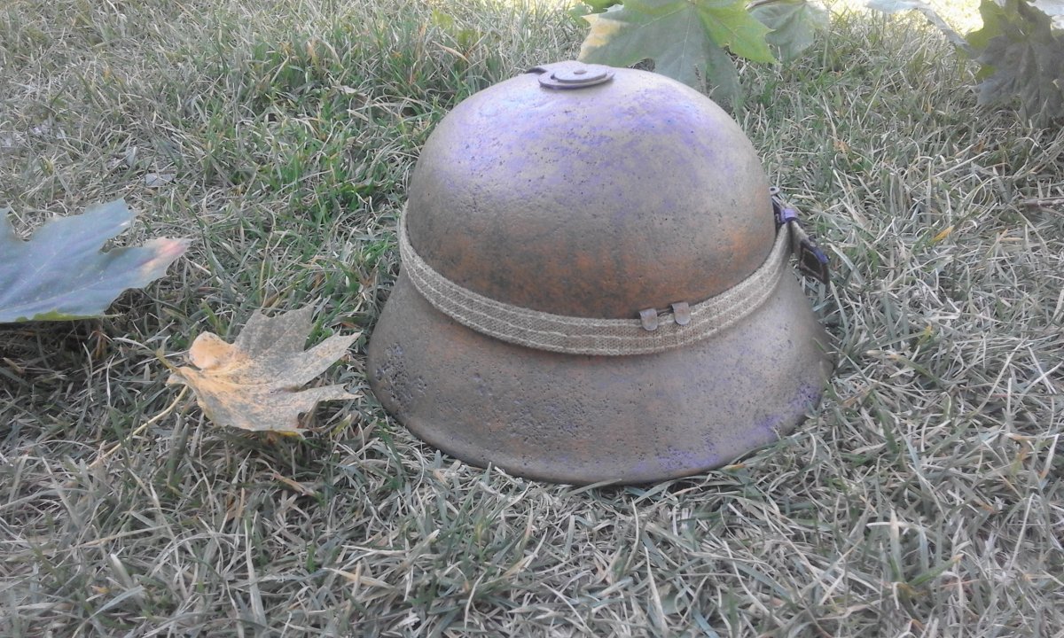

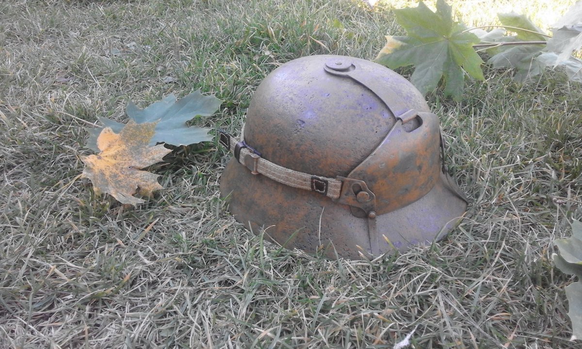

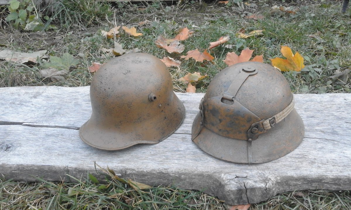

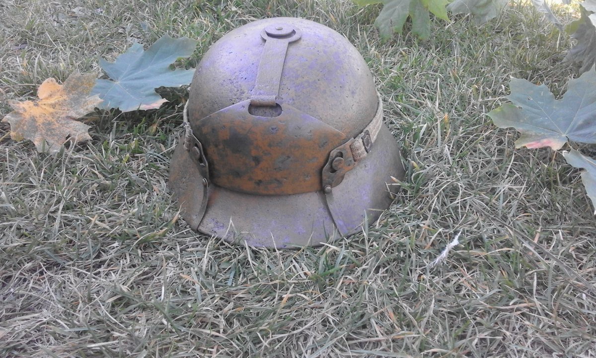

    В даний момент шоломи в такому стані. Все законсервоване та чикає подальшої роботи. Зарас ведуться пошуки матеріалів для ремінців на другий шолом, матерії для подушечок підшоломників , матерії для шнурочків та кіньского волосу в подушички.
    На цьому павза в роботі над шоломами до зими.

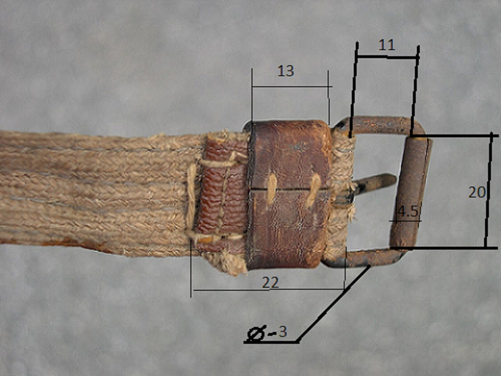

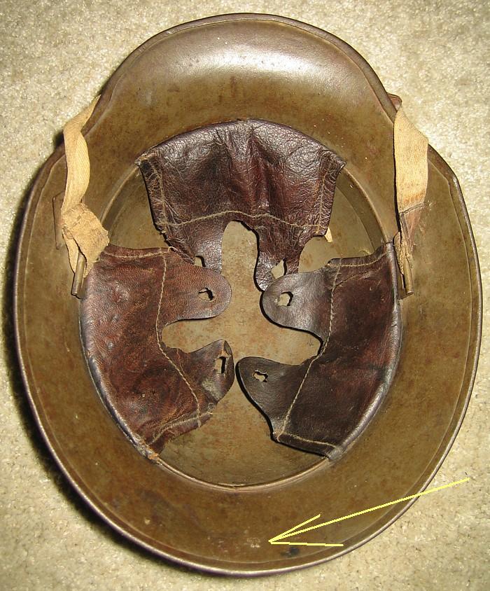

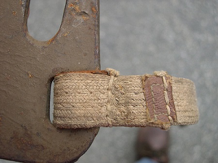

    Може хто має розміри ремінця по угорському шоломі, дуже потрібні. Вирішив зайнятися ремінцями а розмірів по довжині немаю. Підшоломник хочу робити як на другому фото.

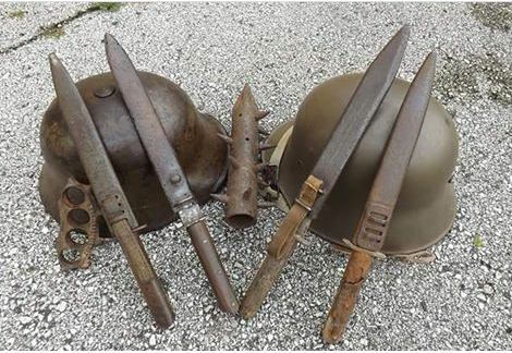

    Просто цікаве фото. Думаю в тему.

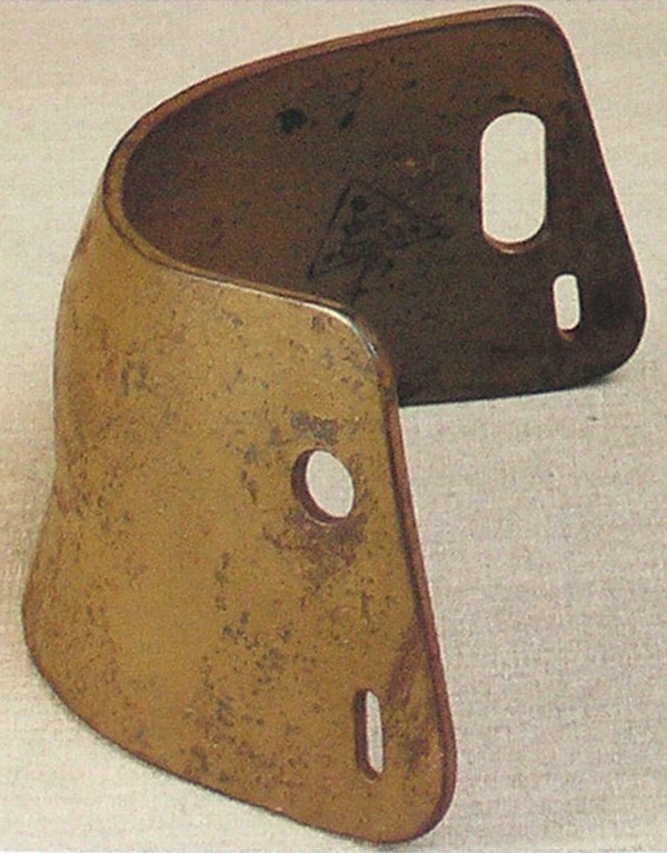

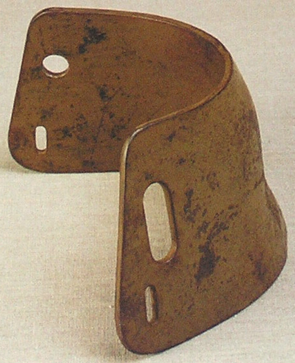

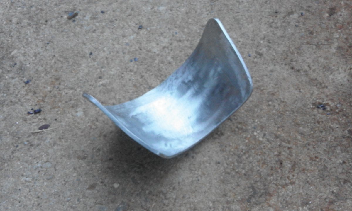

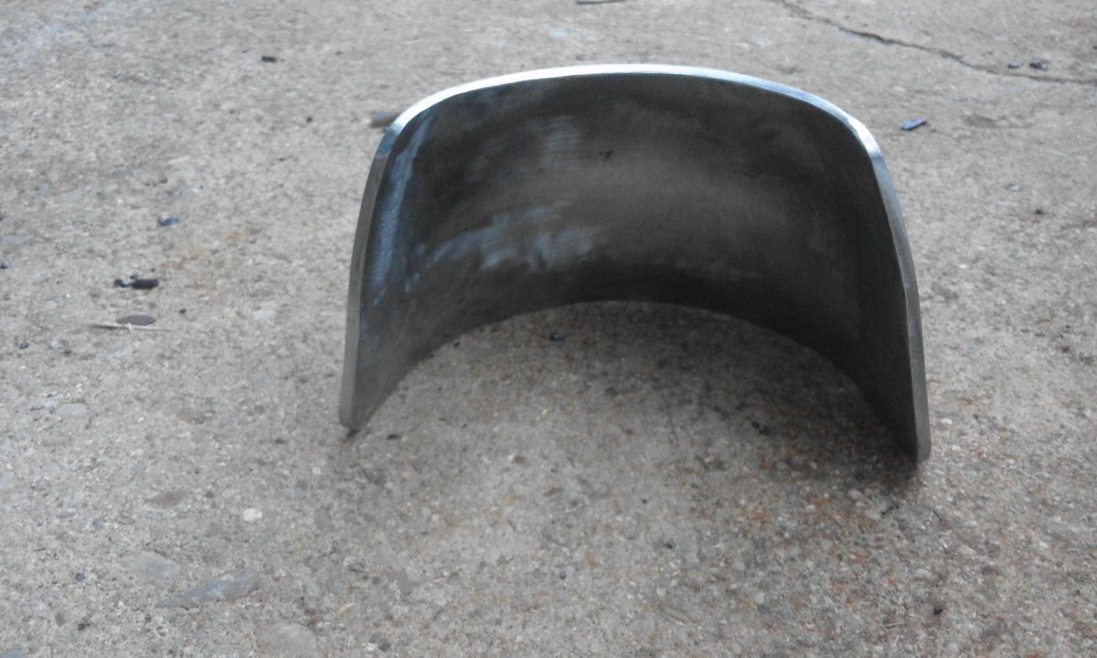

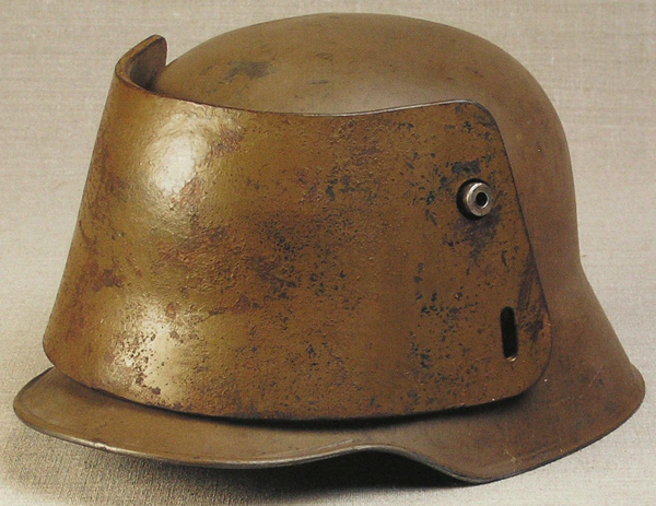

    Оскільки робота над ремінцем не просувається, затримка за інформацією то рішив проекспериментувати.
    Рішив попробувати зробити репліку такого щитка.
    hudojnikhg9612, БЛК, Ervin41 и 5 другим нравится это.

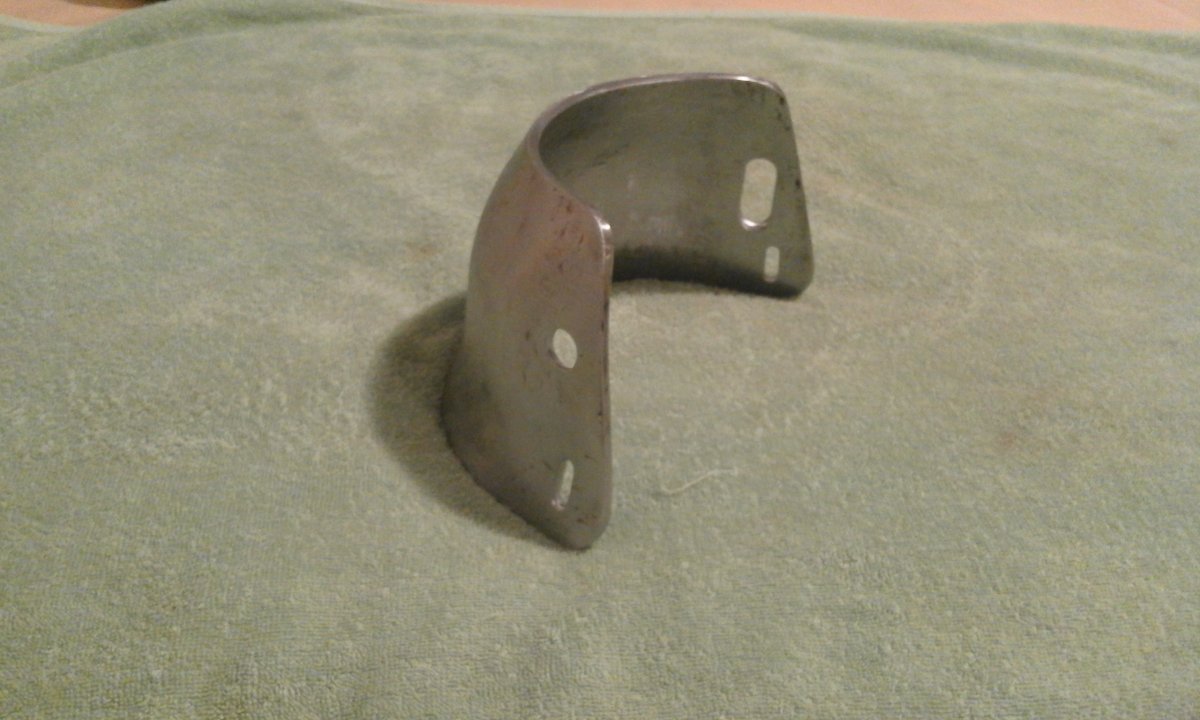

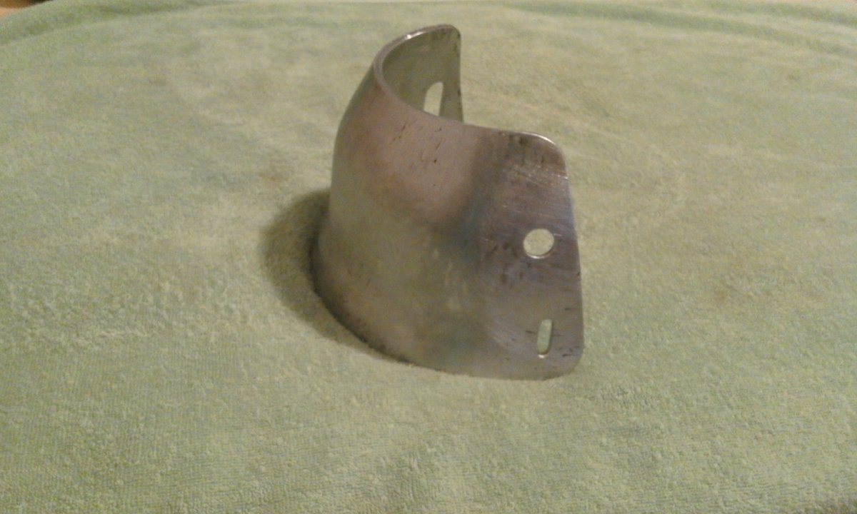

  13. 663
    663 ✠ Moderator
    17

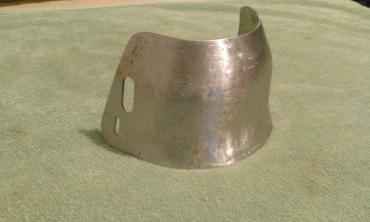

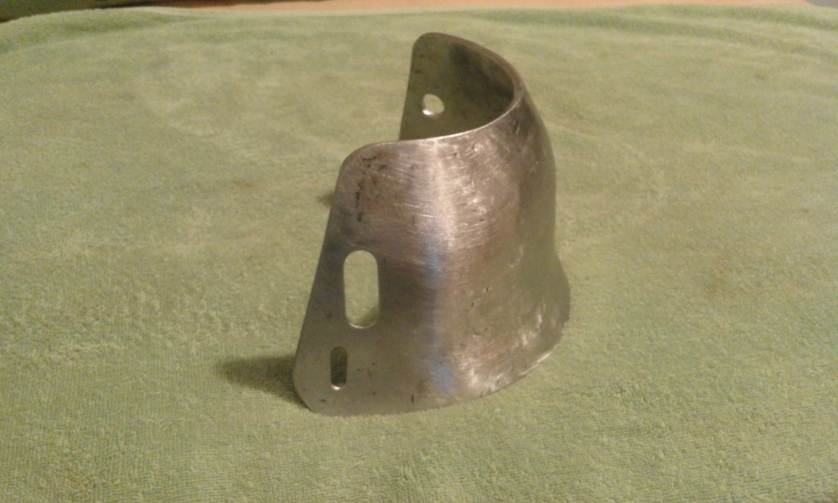

    7.584

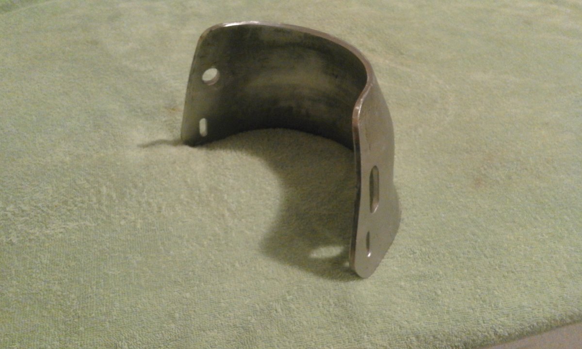

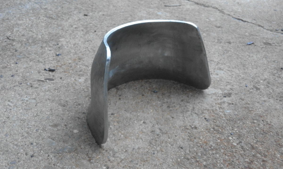

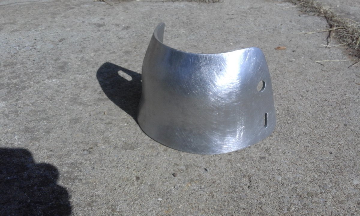

    Україна.

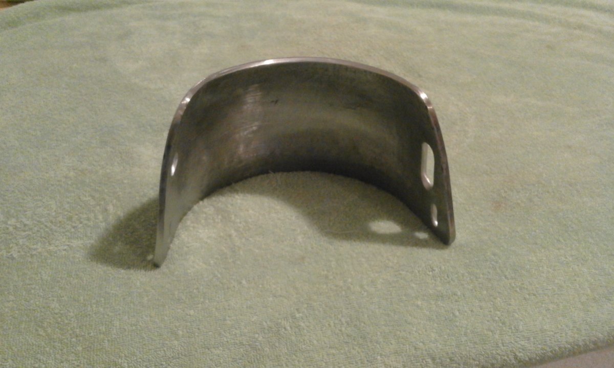

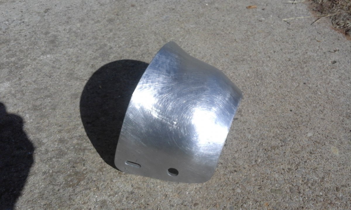

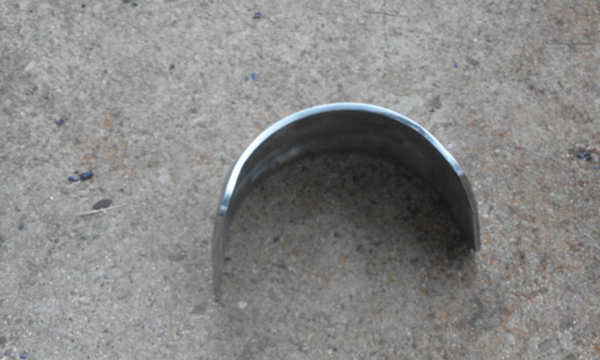

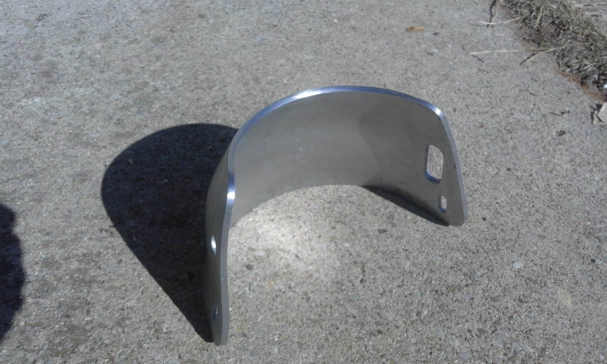

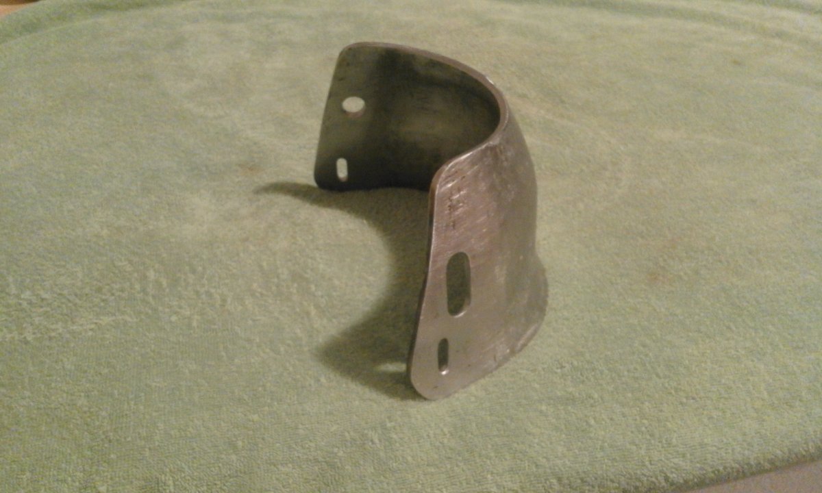

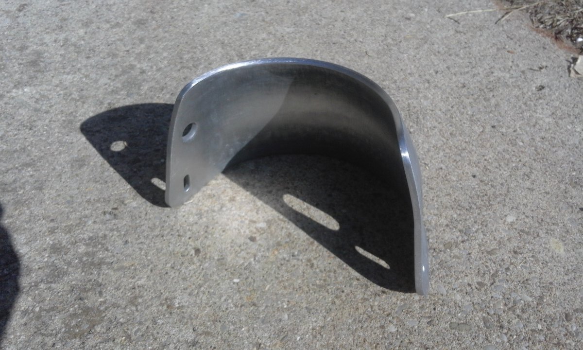

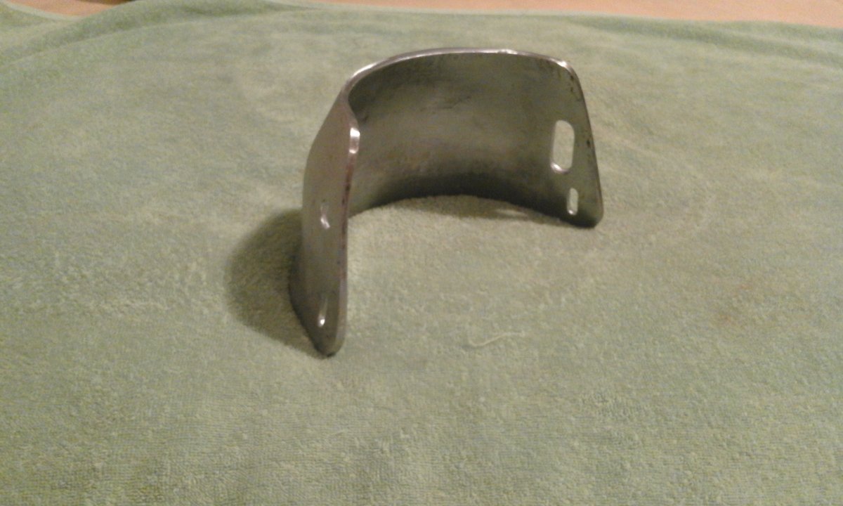

    Зробив таку заготовку з металу, товщиною 5.5. По переду ще шліфовка та можливо в де яких місцях підігну. Посиджу, звірю з фотографіями з мережі та візьмуся за її доробку. Якщо є якісь зауваження по формі чи підказки, не соромимося та виказуєм. У понеділок планую доробити пластину. (сьогодні ще отвори під роги зробив але фото не зробив).
    hudojnikhg9612, БЛК, Andrej.An86 и 16 другим нравится это.
  14. 663
    663 ✠ Moderator
    17
    7.584
    Україна.

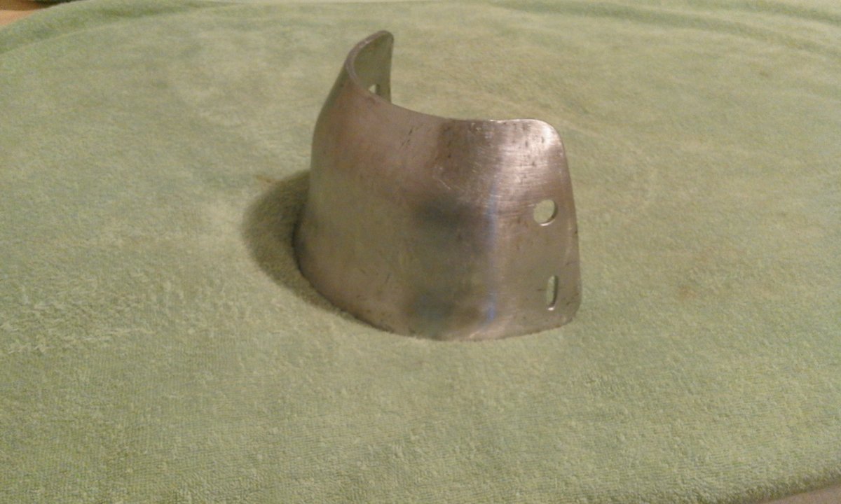

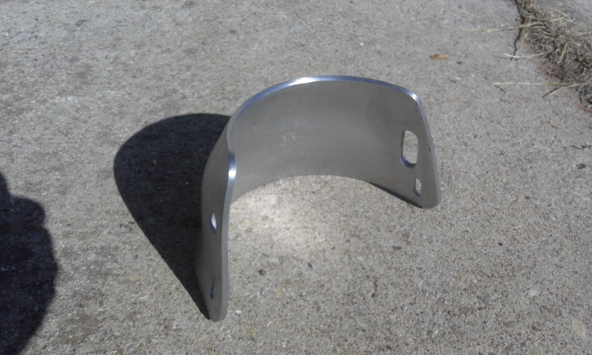

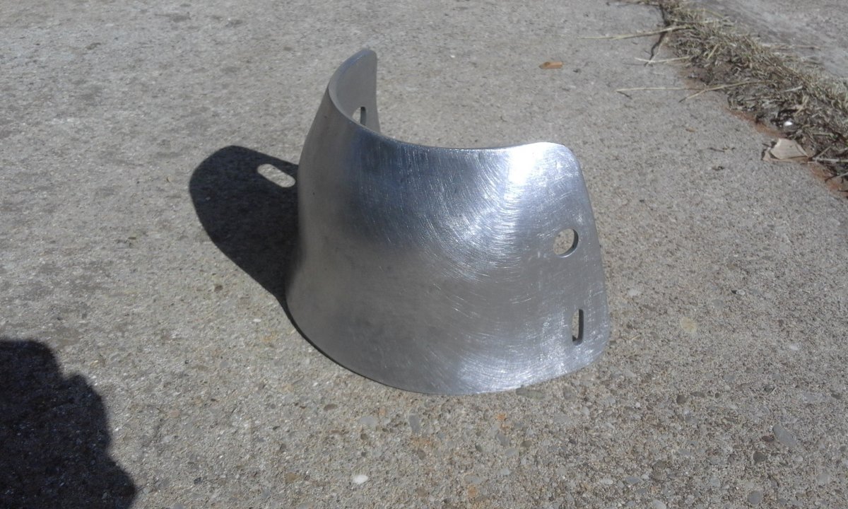

    Попрацював над пластиною. Шліфуватися більше не буде, лише нанесу дремелем шагрень під старий метал. З формами здається все добре. Звісно якщо є у кого зауваження, пишіть. Помилки постараюся виправити.
    hudojnikhg9612, БЛК, Andrej.An86 и 9 другим нравится это.

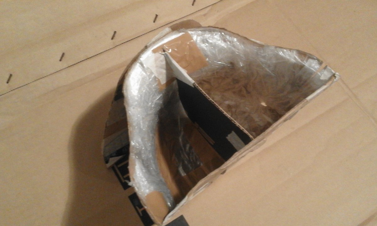

  17. 663
    663 ✠ Moderator
    17
    7.584

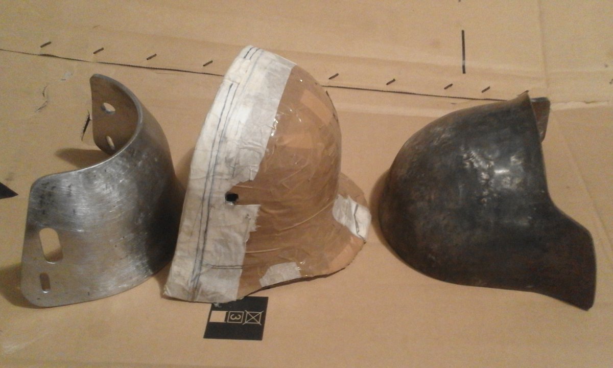

    Україна.

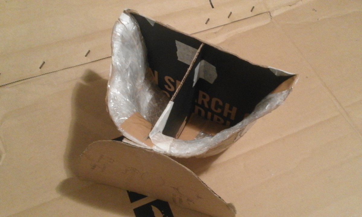

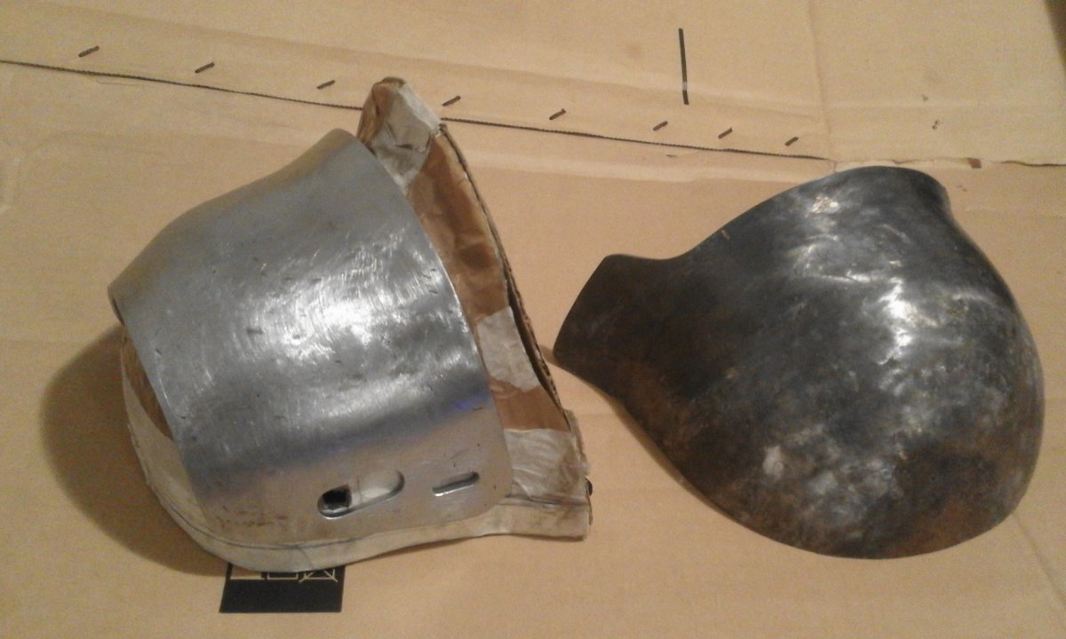

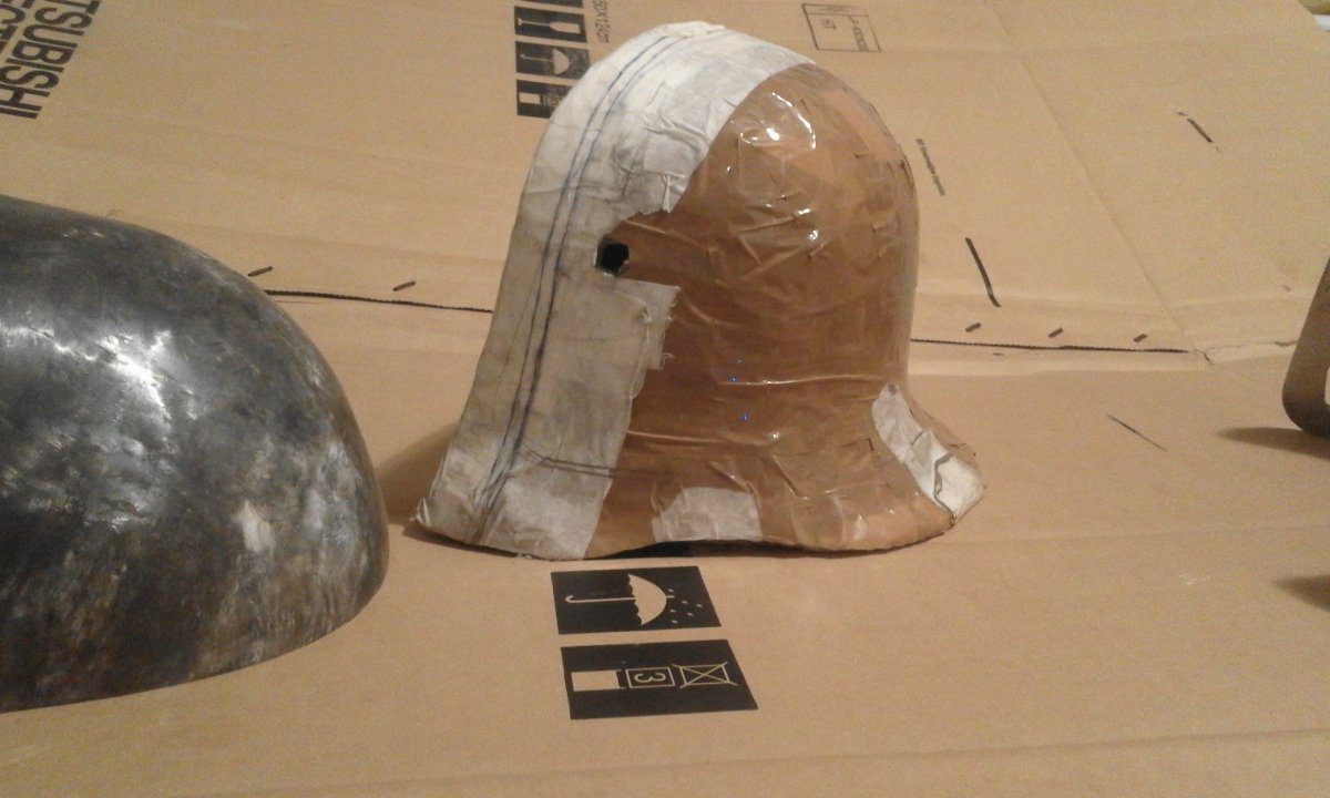

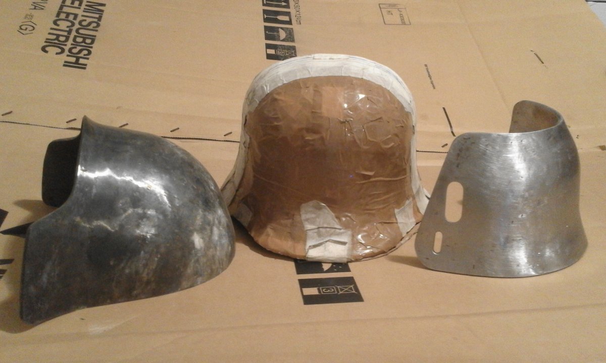

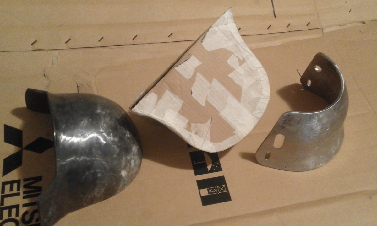

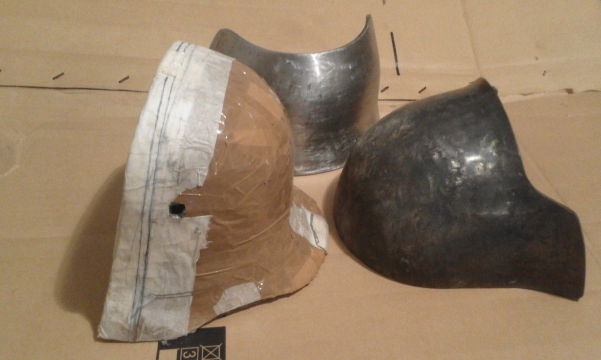

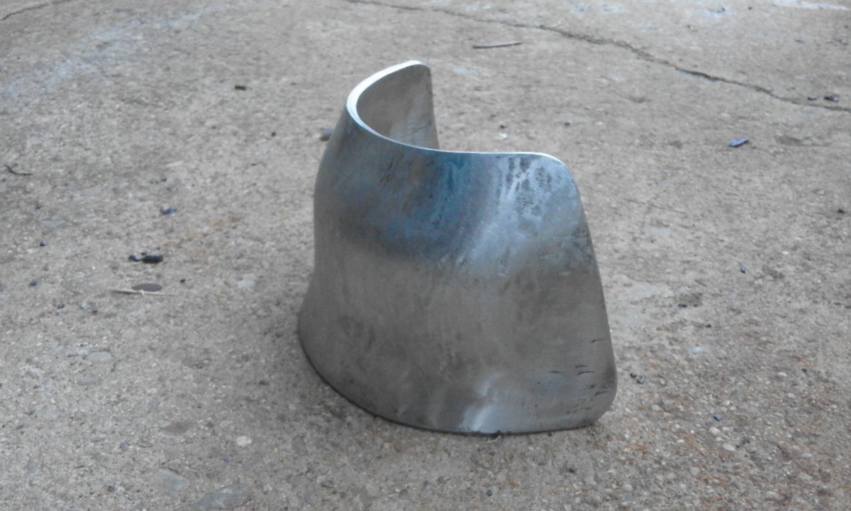

    Відповім більш детально, щоб не було інтриги. Відлітаючи в відрядження обтягнув шолом харчовою плівкою та обліпив скотчем. Наніс де які розміри та зробив пару шаблонів. По прильоту зліпив все до купи, получилося щось на шкалт передку шолому. Ось по такому шаблону і гнув пластини. На фото все наглядно. Ото ж якщо запитую якісь розміри чи питаю думку форумчан це не просто так.
    hudojnikhg9612, Клим, RIHARD 77 и 7 другим нравится это.
  18. ALEKS81
    ALEKS81 Oberstleutnant
    17
    29
    4.819
    Прилуки
    Поряд заготовка і на німця лежить?
    663 нравится это.

    Україна.
    Саме так. Але ще не знаю в яку тему примкнути. До цього йшло все гладенько бо розуму багато не треба було, грій, стукай та гни. Дальше будуть питання але в іншій якійсь темі по німецьких шоломах.

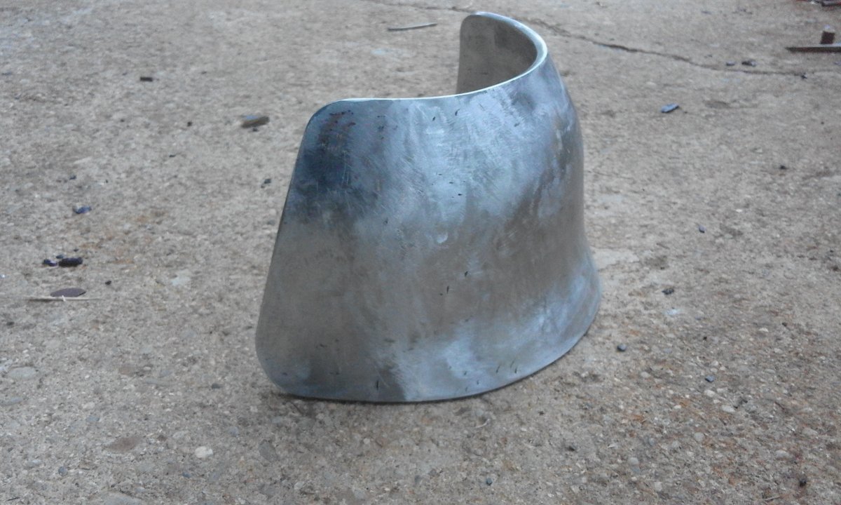

  21. 663
    663 ✠ Moderator
    17
    7.584
    Україна.

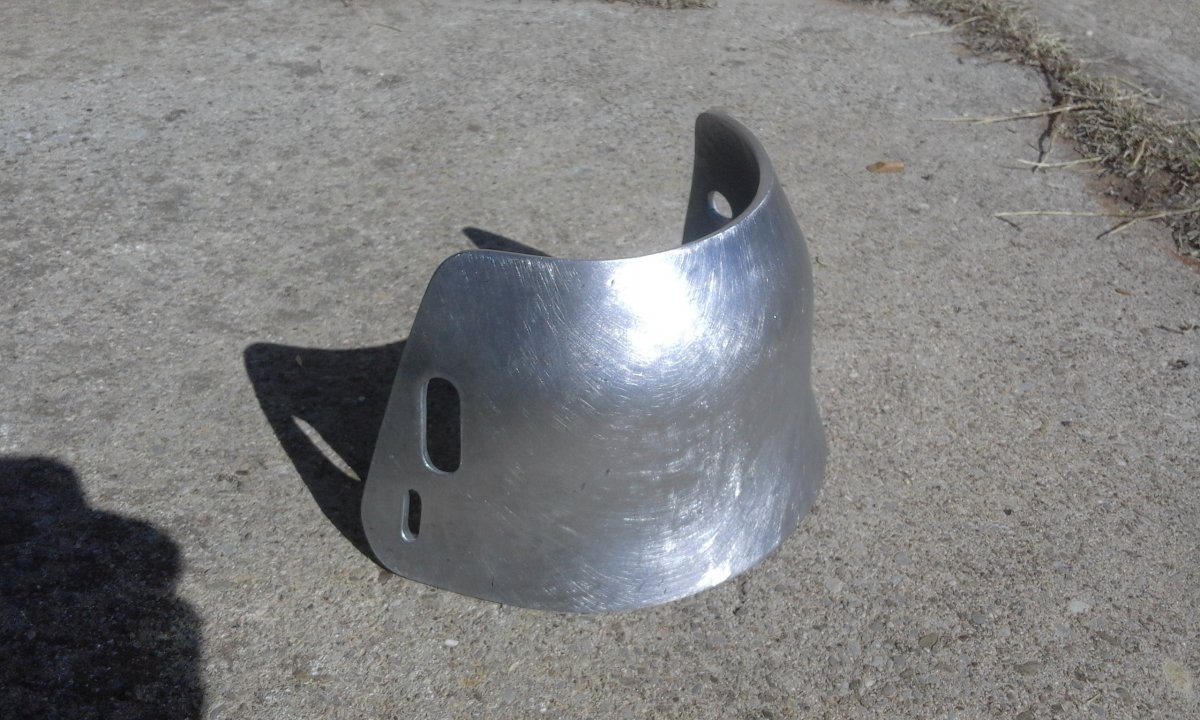

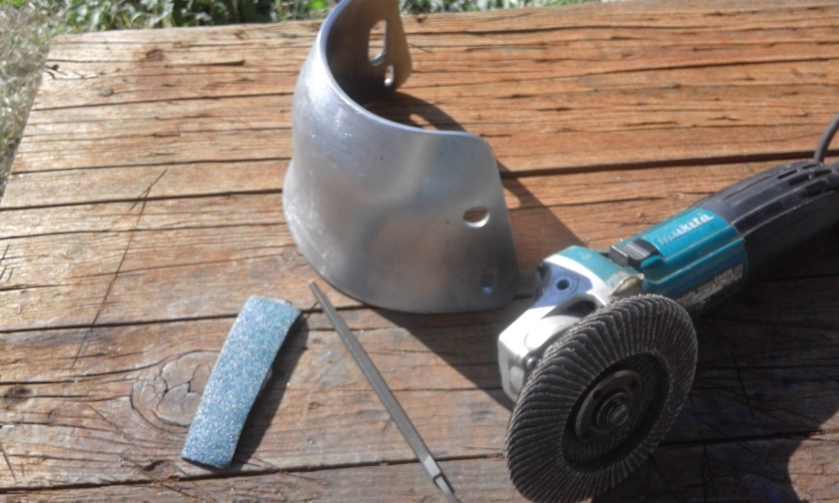

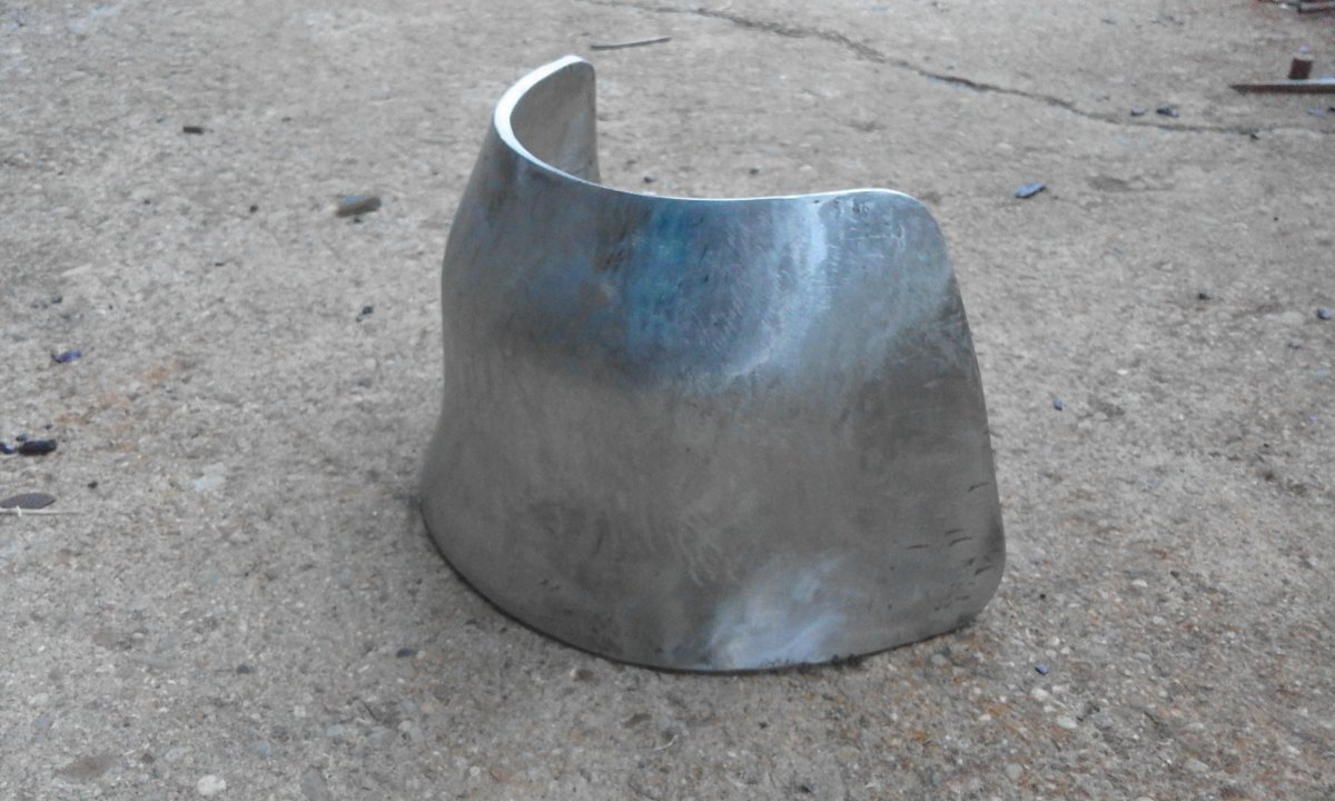

    Довів пластину до її форми, на той лад як я це уявляю. Пройшовся болгаркою знявши чуть товщини та глибокі подряпини. Пройшов напильником зрівнявши де які вигини. Прошліфував грубою наждачкою, на неї гарно ляже фарба. В такому стані пластина чикатиме примірки на шолом.
    (Взявшись за пластину спочатку сумнівався в своїх можливостях і не робив фото, тепер шкодую що не зафіксувів цей процес).

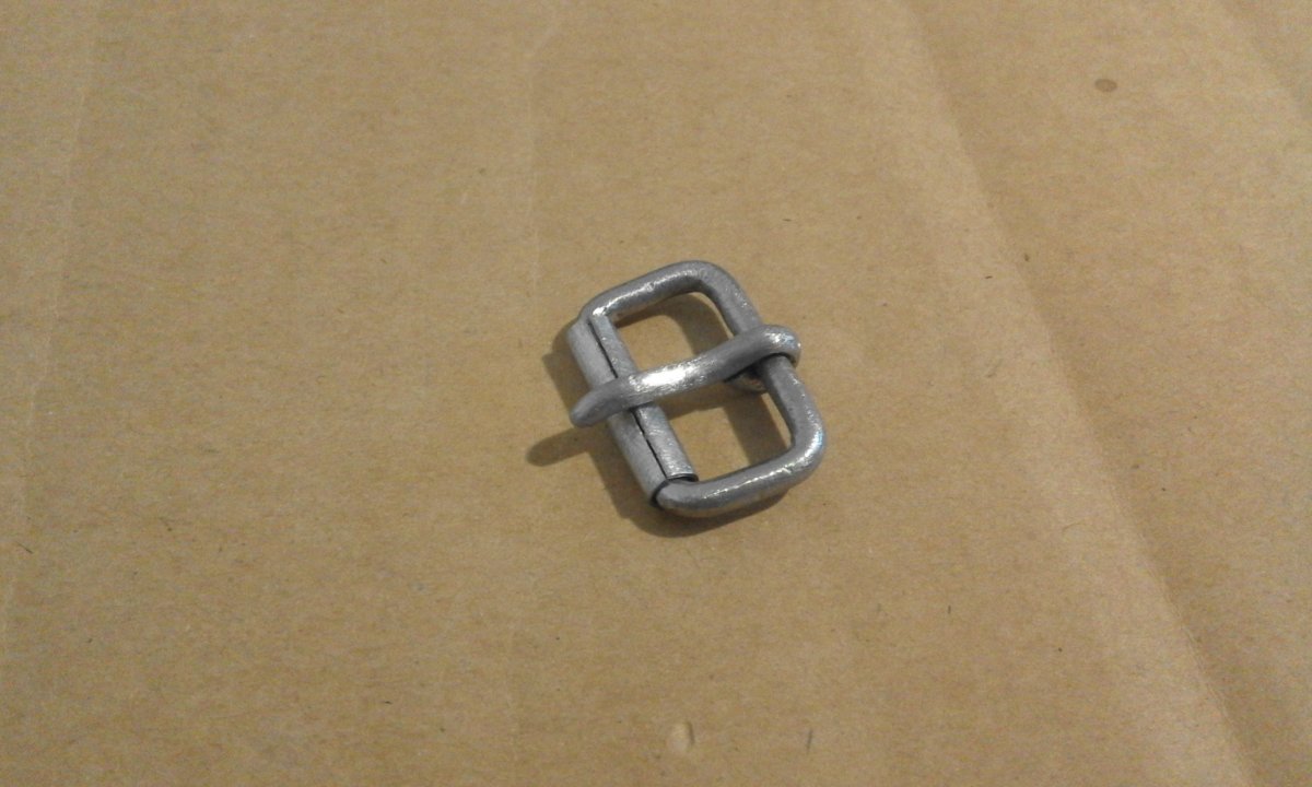

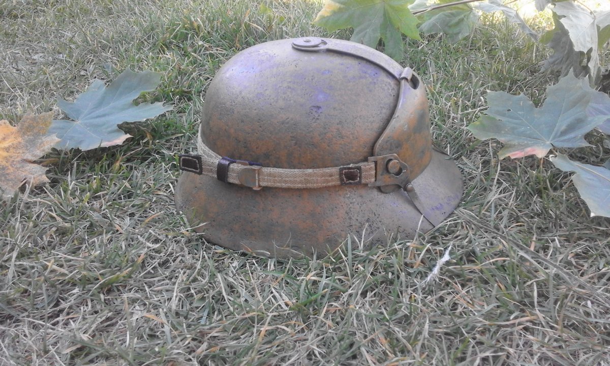

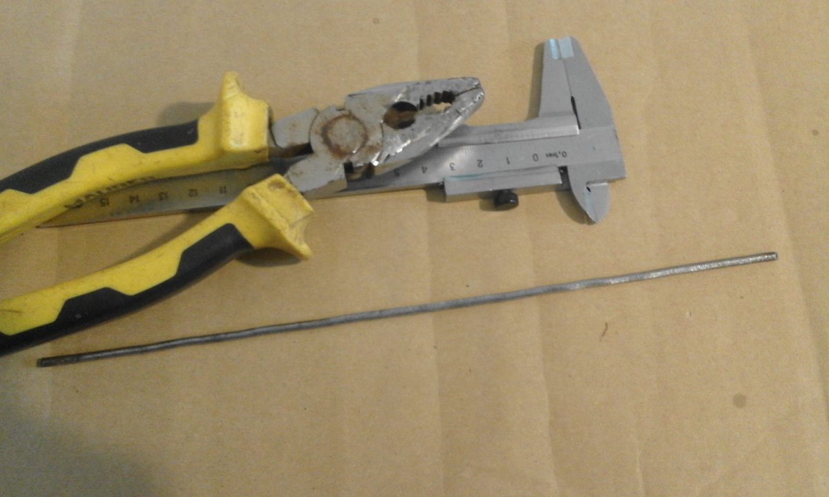

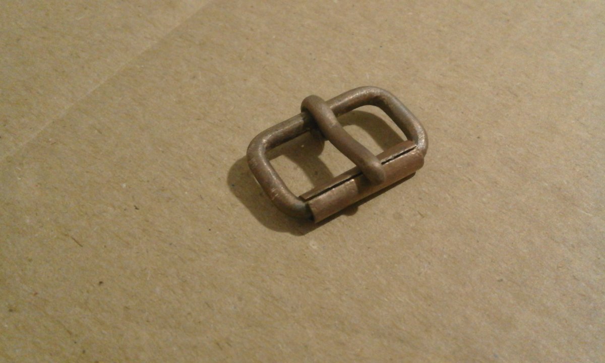

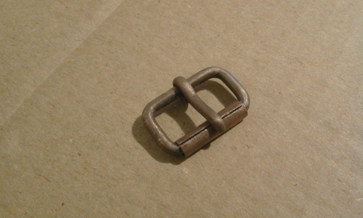

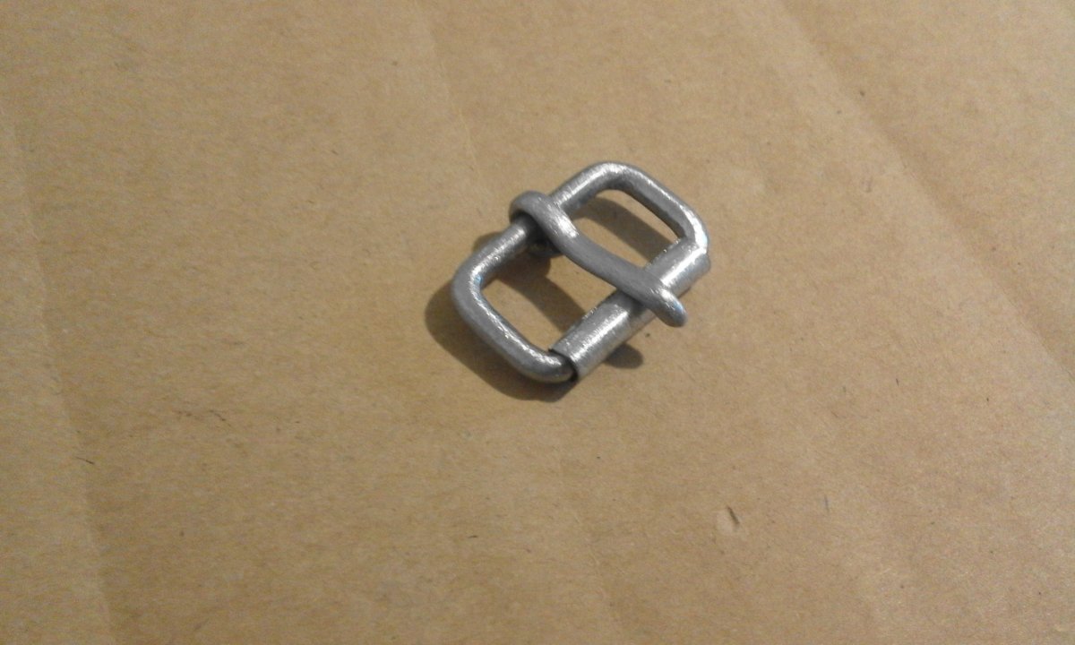

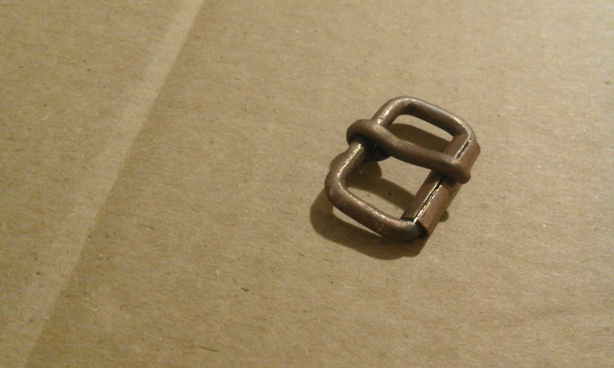

    Стосовно ремінця, вибрав такий варіант. Прикинув та наніс на фото де які розміри пряжки.

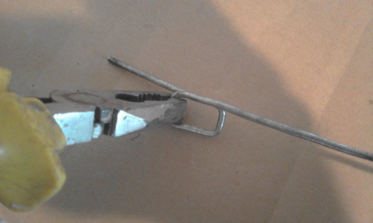

  23. 663
    663 ✠ Moderator
    17
    7.584
    Україна.

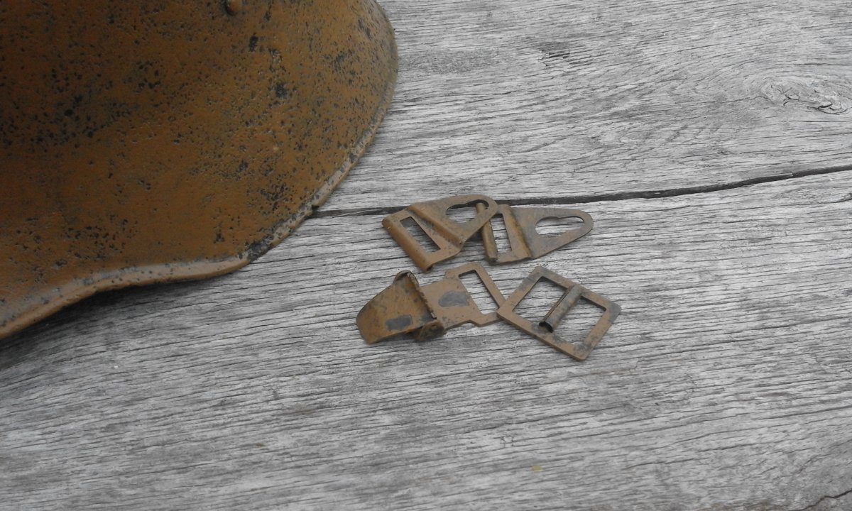

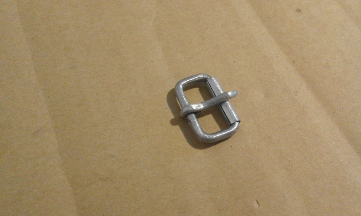

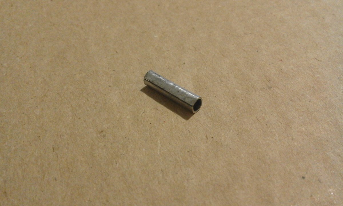

    Взяв дріт потрібної товщини та вигнув форму пряжки. Трубку скрутив з жесті. Після того як зробив рамку та язичок, усе зачистив надфілем і наждачкою, потому поставив трубку.
  24. 663
    663 ✠ Moderator
    17
    7.584
    Україна.
    Оскільки пряжка краситися не буде, то замочив її в перетворювачі іржі на годинку. Перетворювач не змивав, лише протер. Получилася старенького плану пряжка та стала стійкіша від ржавчини.
    Перед замочуванням в перетворювачі, чуть вкоротив сам язичок та придав йому форми. Пряжка набула більш правельної форми.

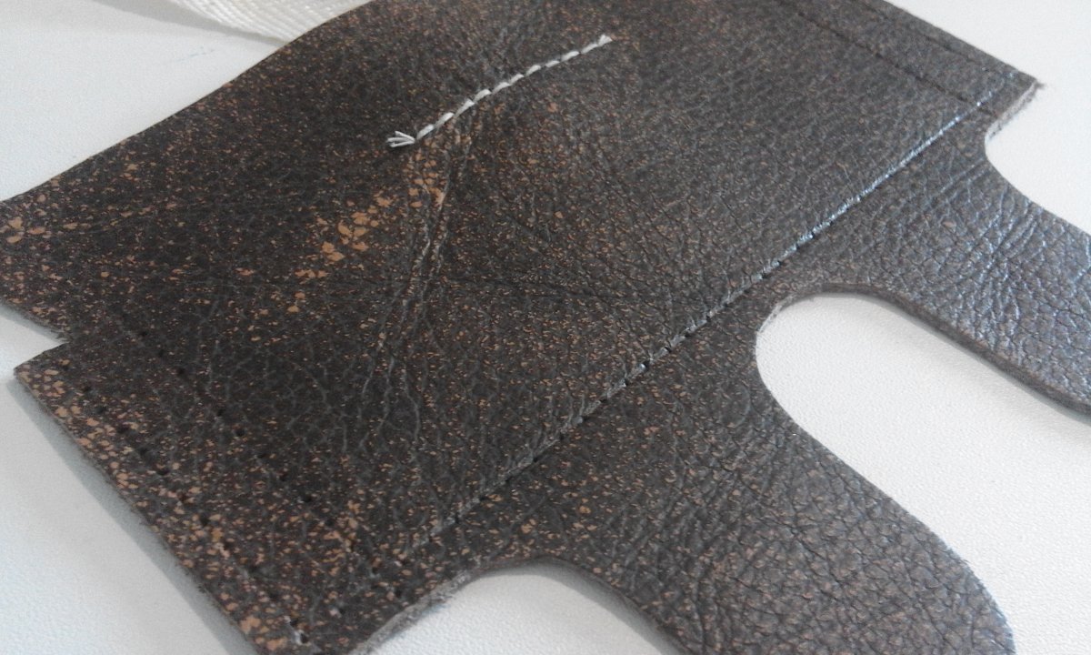

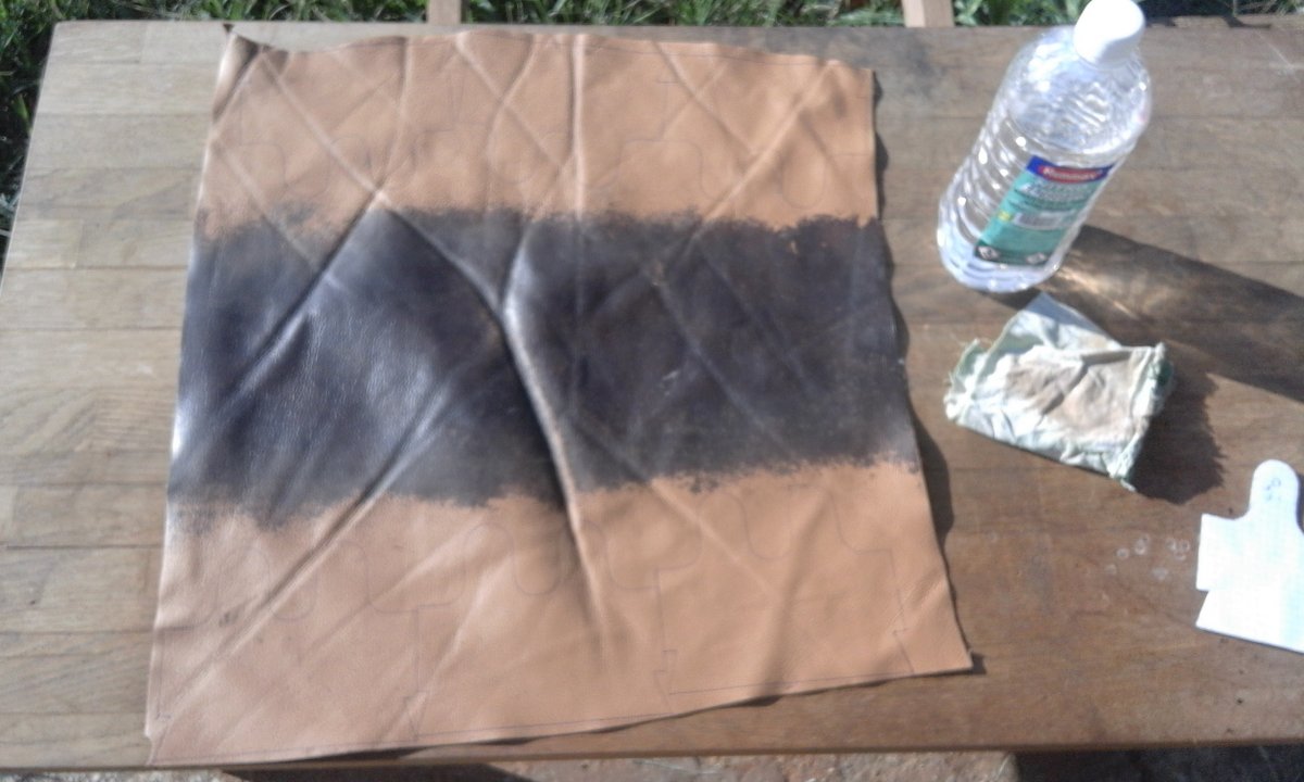

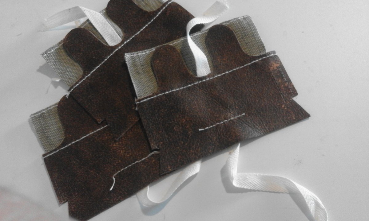

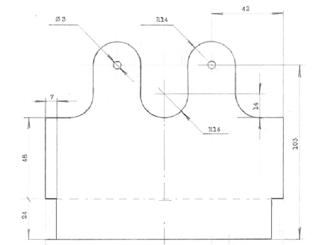

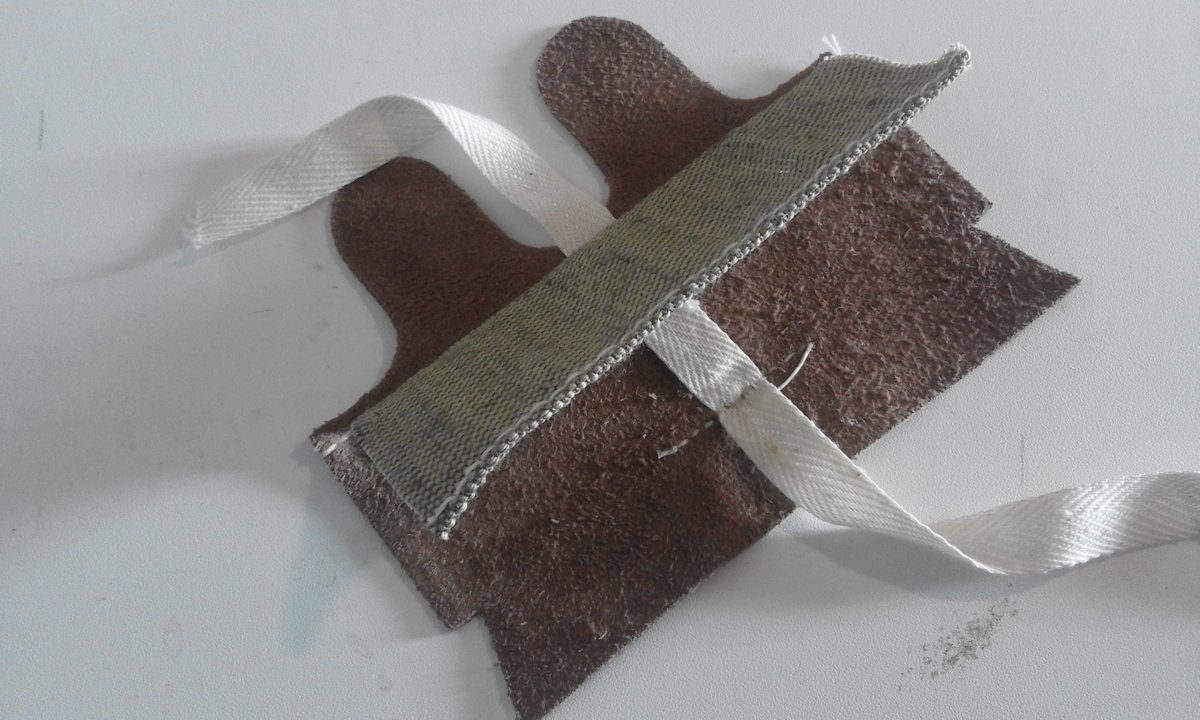

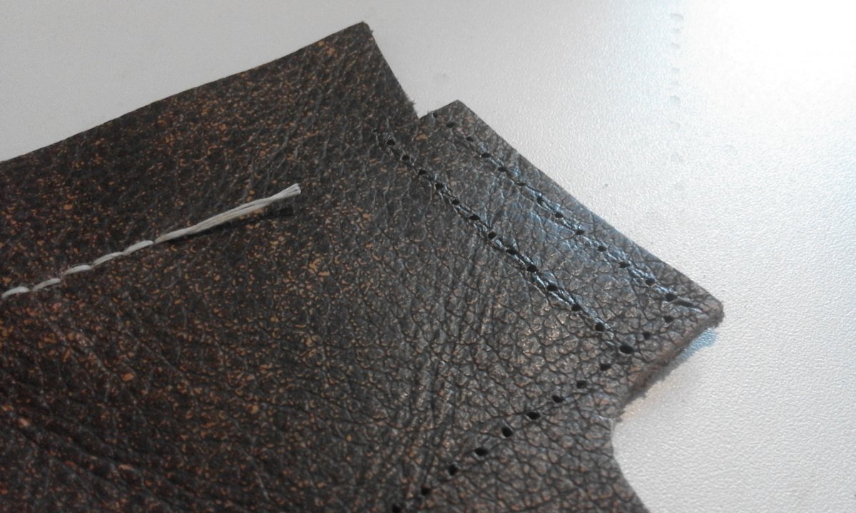

    Короткий звіт по листках підшоломника.

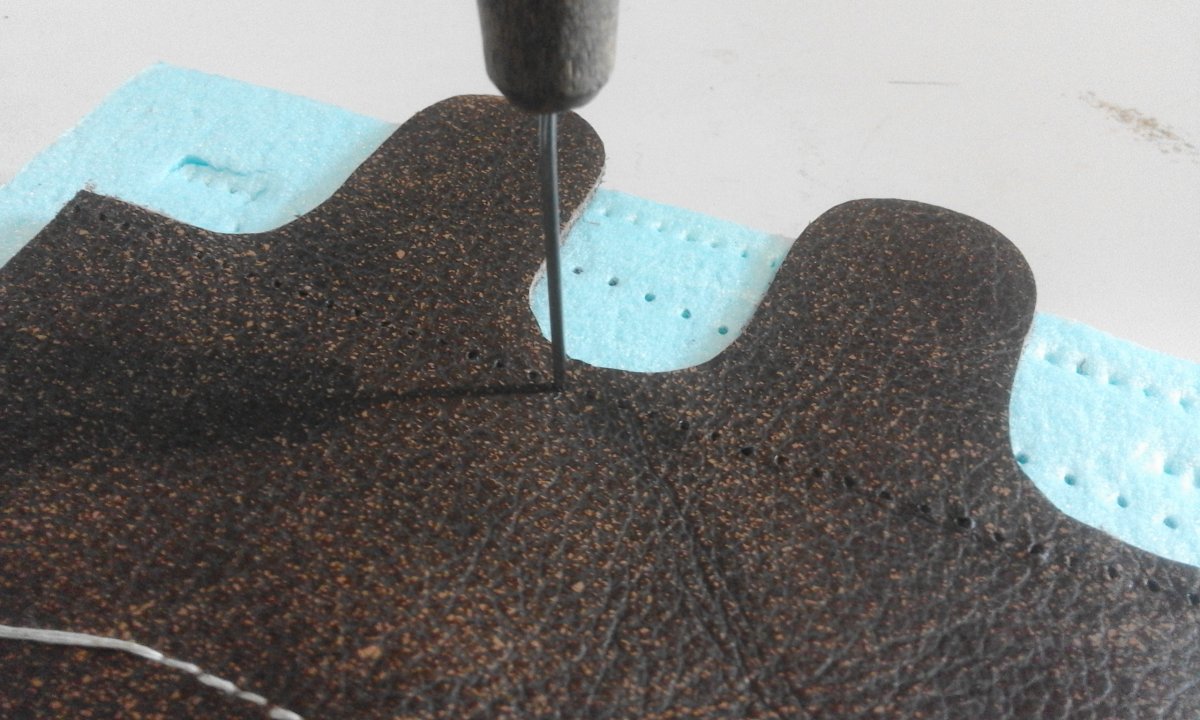

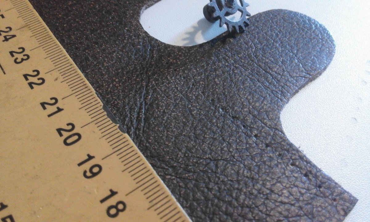

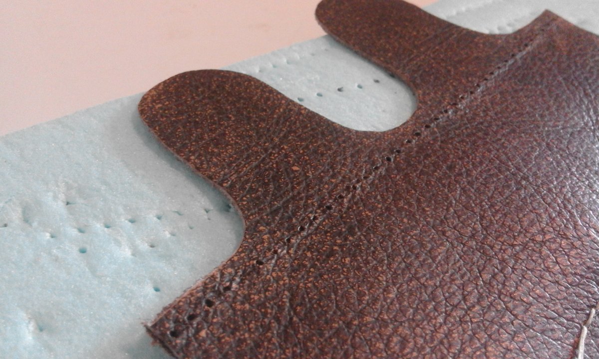

    Шкіру протер розчинником, щоб придати потертого виду. Вирізав по шаблону форму листків, намітив шестернею від годиника місця стіжків, наколов шилом дирок. Пришив завязки.
    hudojnikhg9612, БЛК, ASKOT1 и 7 другим нравится это.

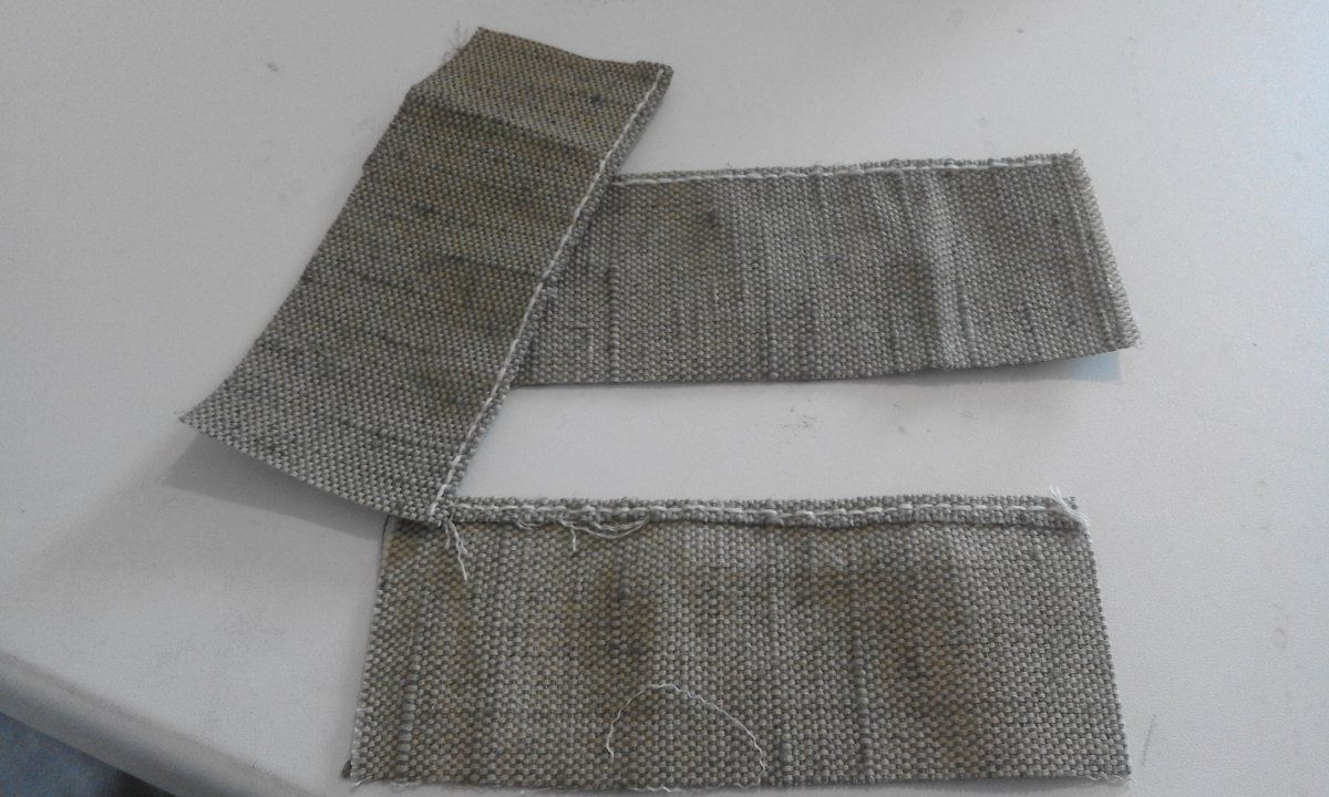

  26. 663
    663 ✠ Moderator
    17

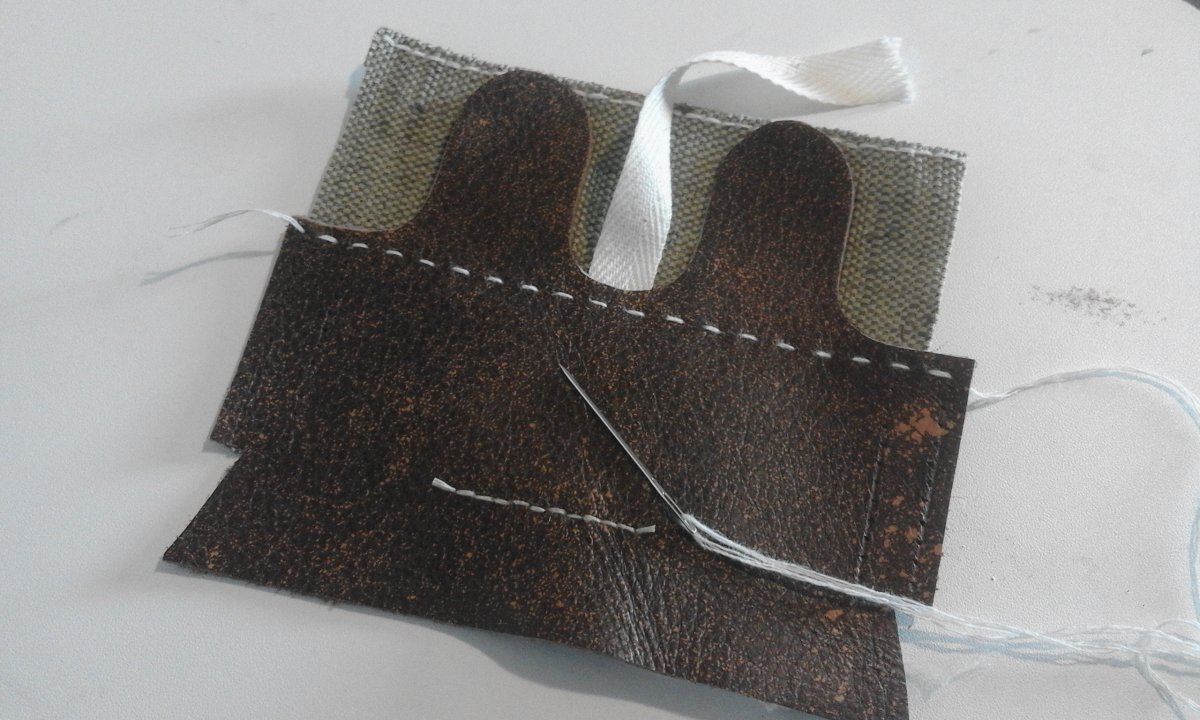

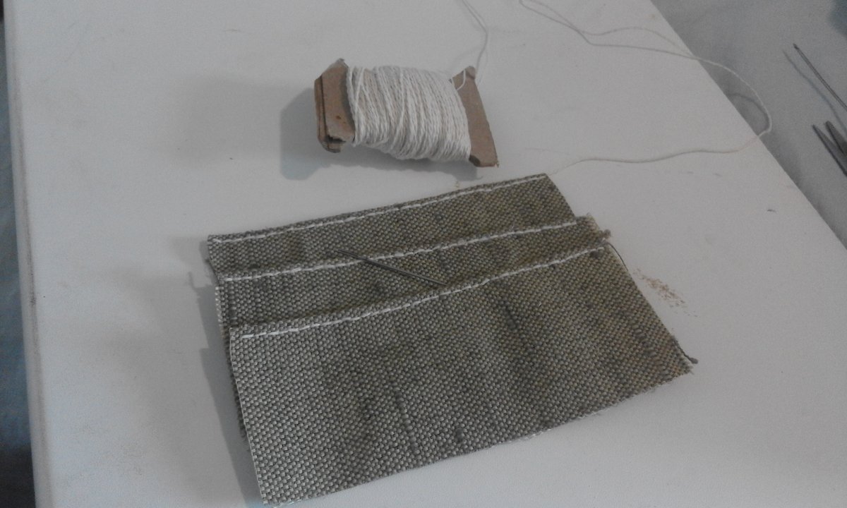

    7.584
    Україна.

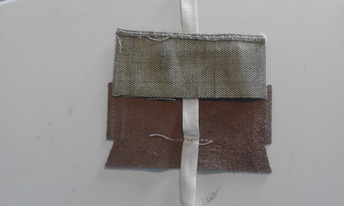

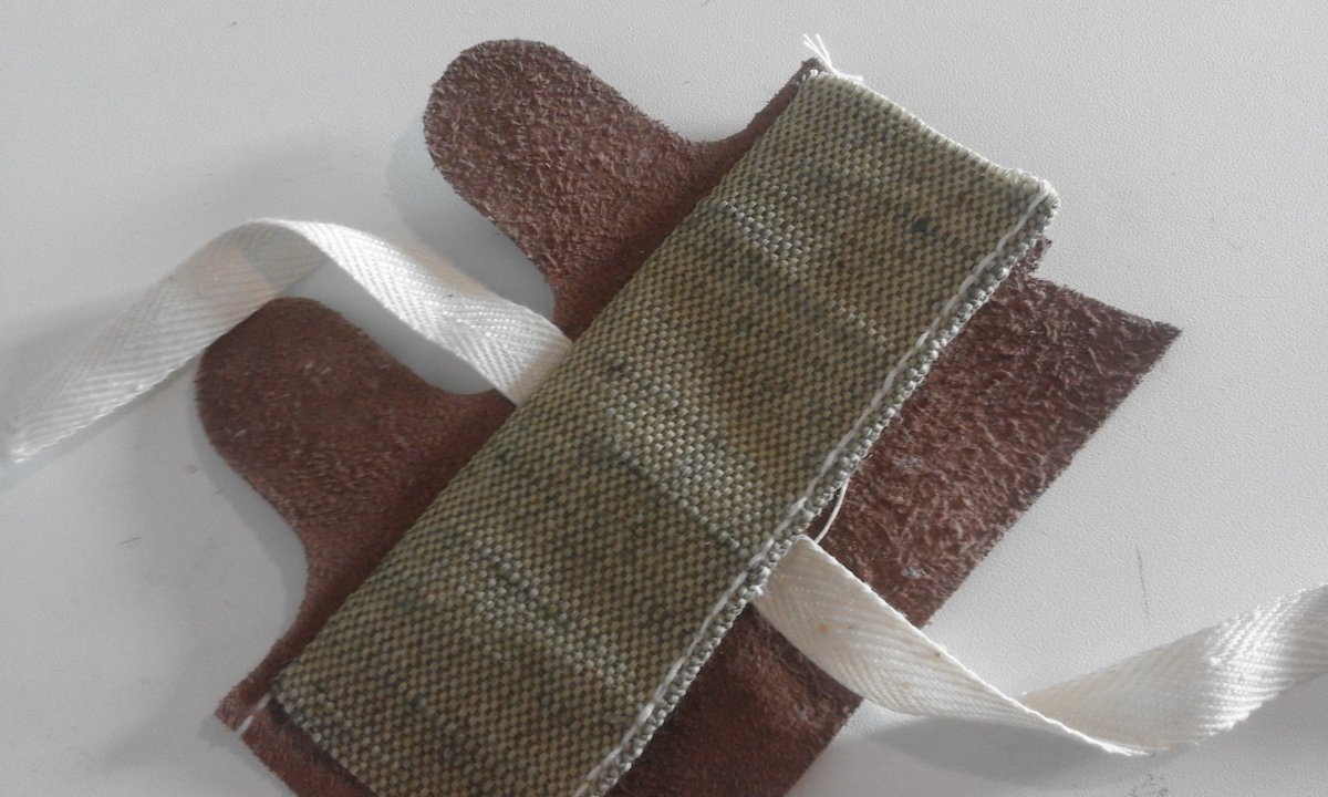

    З мілкої мішковини вирізав заготовки кішеньок, загнув одну сторону та прошив. Пришив нижню сторону до заготовки шкіри. Шив вручну но старався.
    hudojnikhg9612, БЛК, ALEKS81 и 7 другим нравится это.
