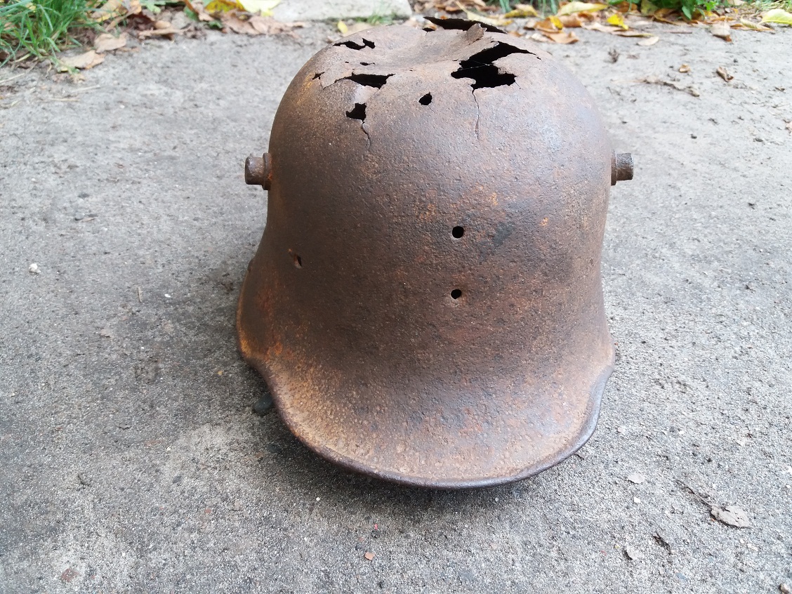

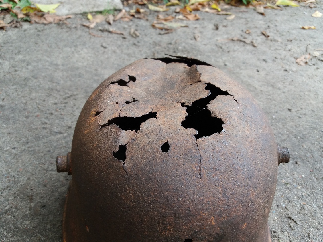

    Ось мій М16, розмір 64, у плачевному стані, верх прогнив і деформований, відсутня частина вальця, пробито 2 отвори в лобній частині, прогнив отвір біля отвору під кламер, повнюстю згнили шайби люверсів (ріжок) зсередини. От такий список болячок у мого М16:( Ну нічого буду якось потихеньку лікувать. Трішки був прокислотив, але щось кислотиться він не хоче, треба напевно електролізом чистити. Потер щіткою по металу добре в місці клейм, клейма не вилізли.

    З вами згідний. Як варіант можна його оприділити у ці. Тим більше якщо збираєте колекцію по німцях то плавний перехід по часі повинен бути. У мене саме такий шолом являється звязуючою ячейкою між шоломами ПСВ та фашиською німеччиною.

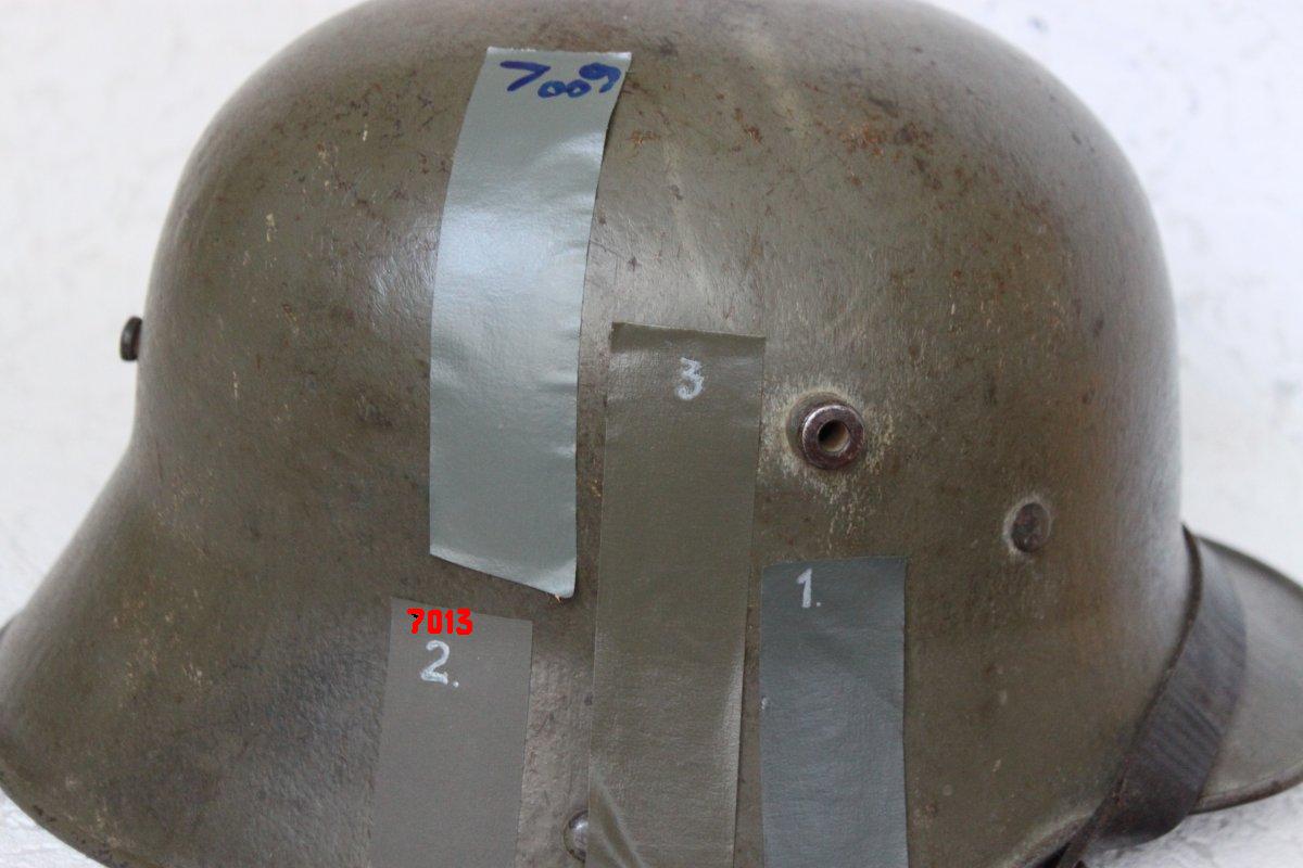

    Чому обрали для М16 колір 7003 ?
  16. Oleg Nevidomy
    Oleg Nevidomy Oberfeldwebel
    13
    26
    481
    Тому що похожий...
    Обгрунтуйте чому б не 7003??

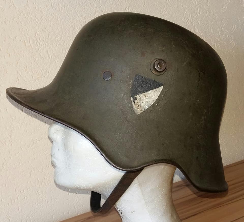

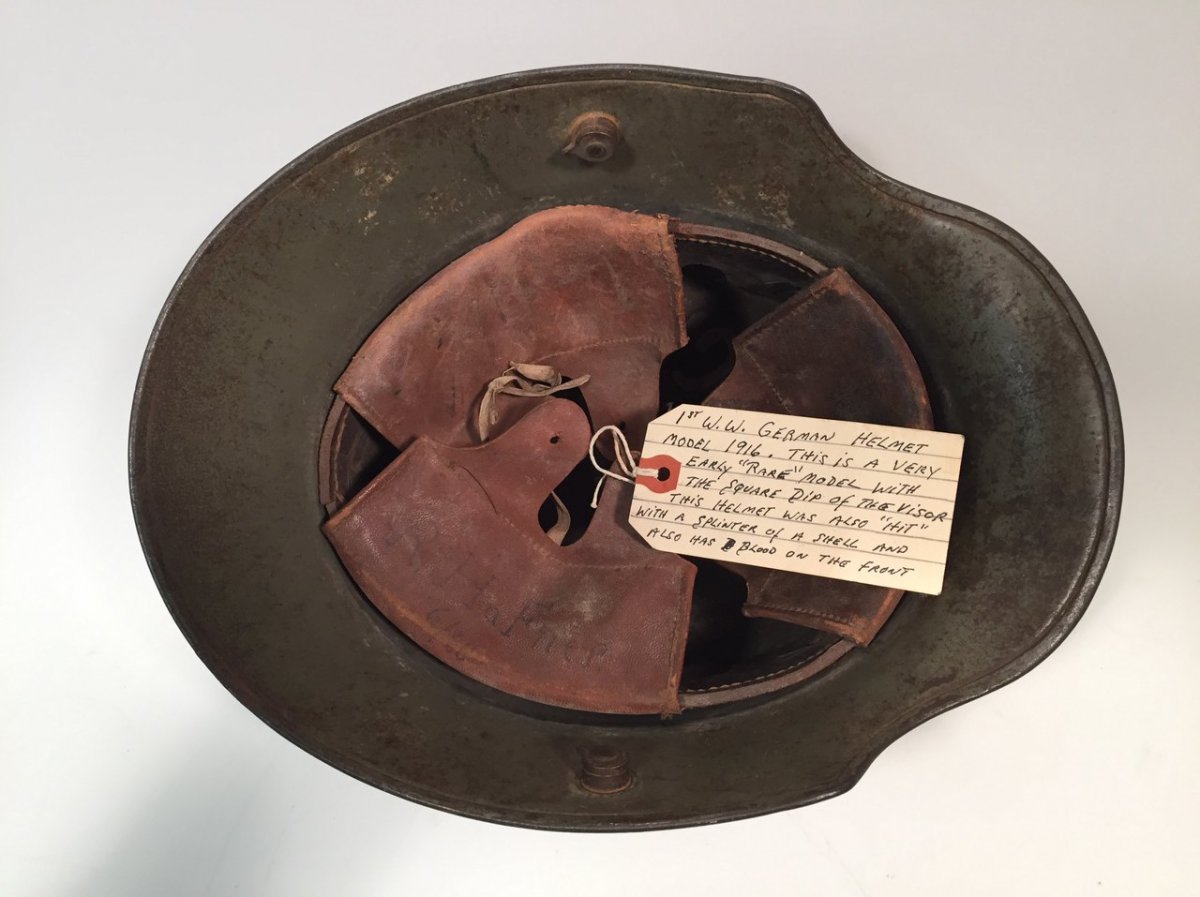

  17. alex-kv
    alex-kv Stabsfeldwebel
    29
    977
    УКРАЇНА
    Дуже світлий колір.

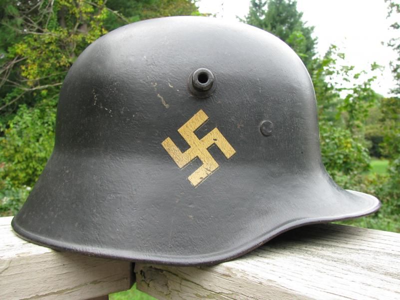

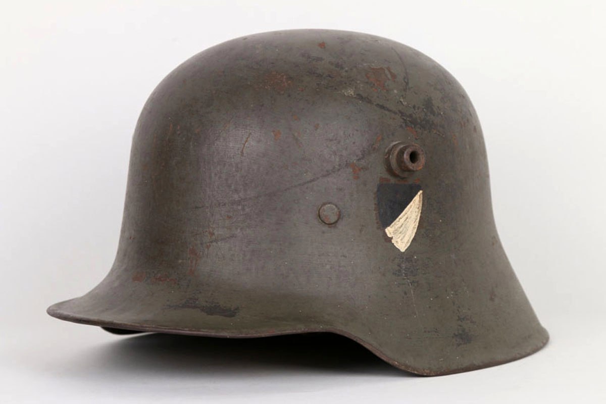

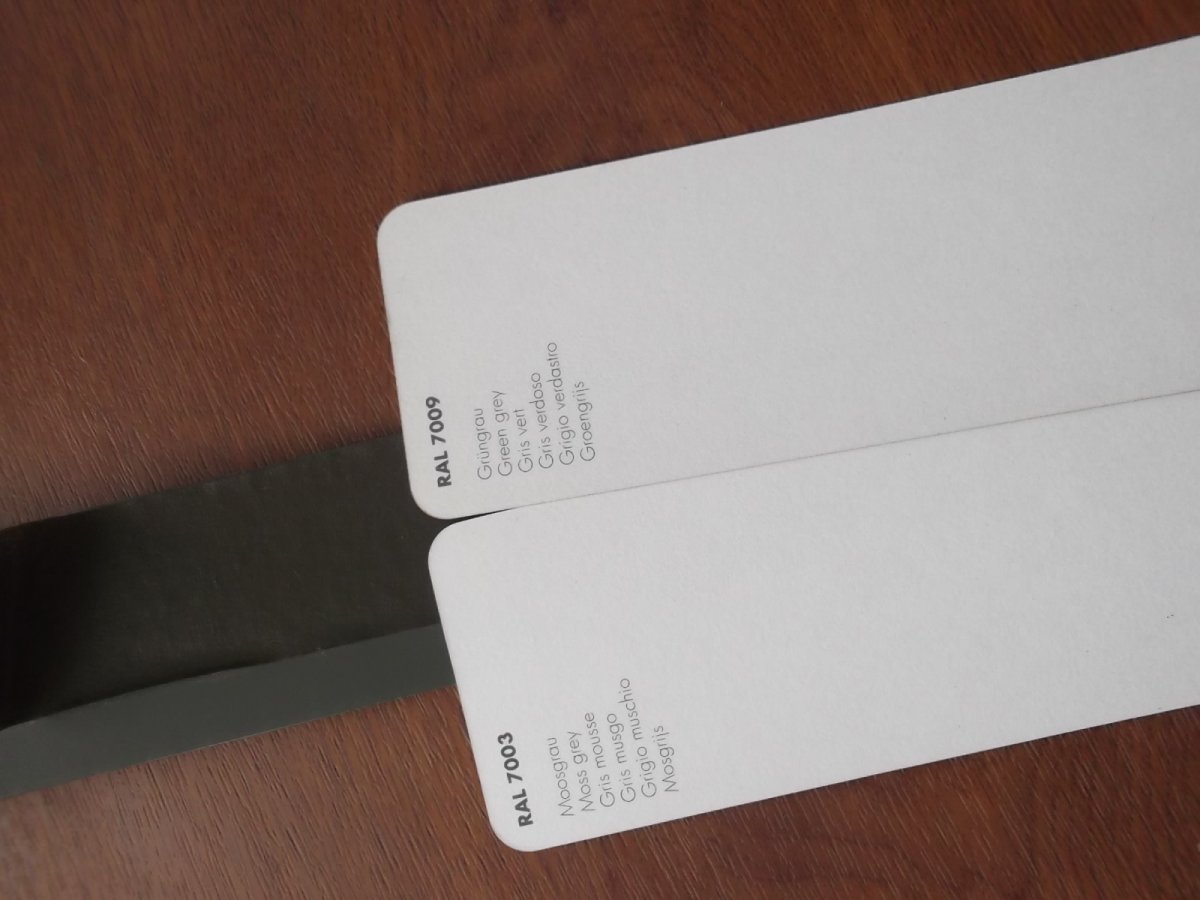

    910mmwTr4l4.jpg 0dw5wUypM08.jpg 4PcyceB6E34.jpg - М16
    IMG_3257.JPG IMG_3263.JPG - Ось наприклад порівнював орігинальний шолом з кольором 7009, до речі який набагато темніш за 7003 десь у разів в п'ять.
    DSCF6577.JPG DSCF6574.JPG - Кольори 7003 і 7009.
    Останнє редагування: 22 жов 2018
    Трассер та ALEKS81 подобається це.
  18. ALEKS81
    ALEKS81 Oberstleutnant
    18
    32
    4.822
    Прилуки
    Ось схожий на РАЛ7009
    Трассер та alex-kv подобається це.

    Я ж не стверджую що це саме 7003. Я написав що варто його використовувати як основу під подальше колерування по смаку.
    За 100 років фарба могла кардинально змінити свій відтінок, не в вакуумі її ж тримали.. тому сперечатись думаю зовсім безкорисно на цю тему. Я не кажу що Ви безумовно не праві, но і не погоджуюсь з тим, що я помилився.
    ALEKS81, Ваш зразок мені якраз і здається набагато світлішим ніж представлений камрадом alex-kv рал 7009

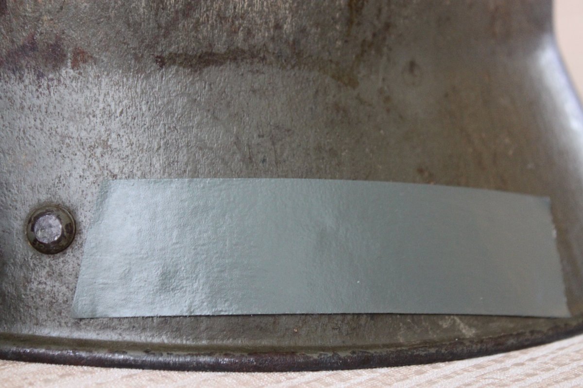

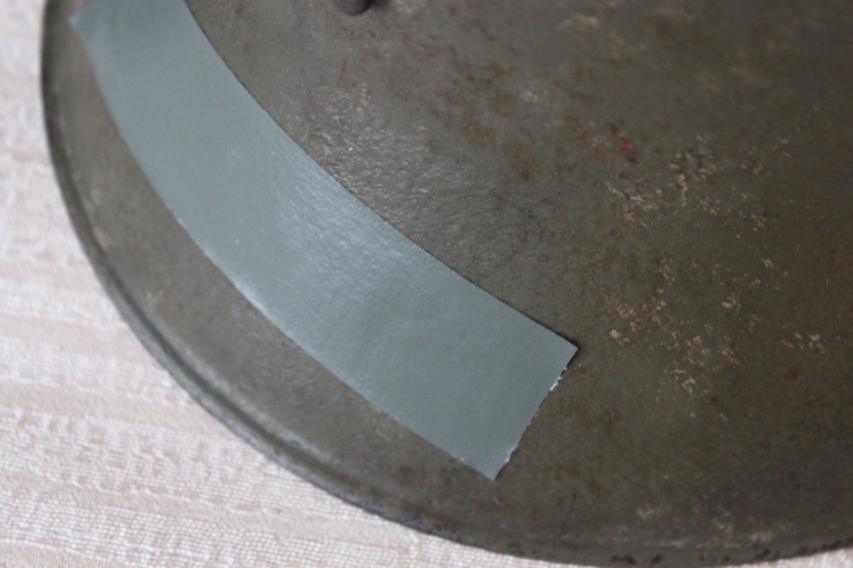

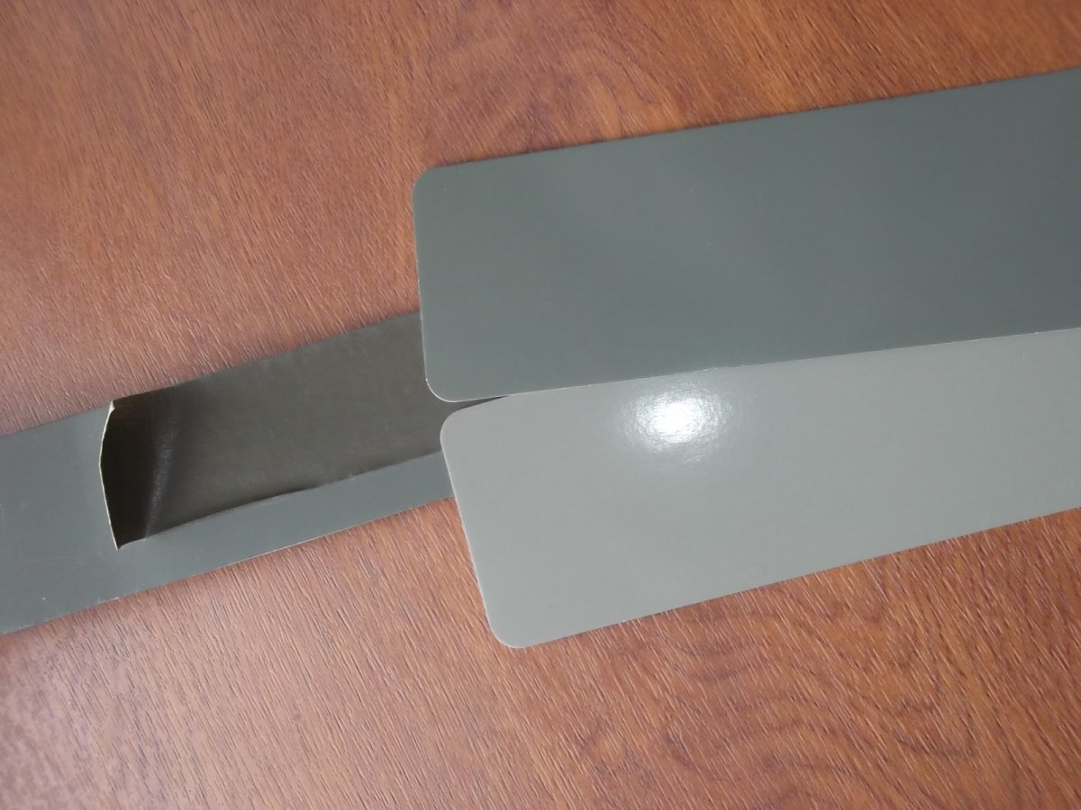

  20. alex-kv
    29
    977
    УКРАЇНА

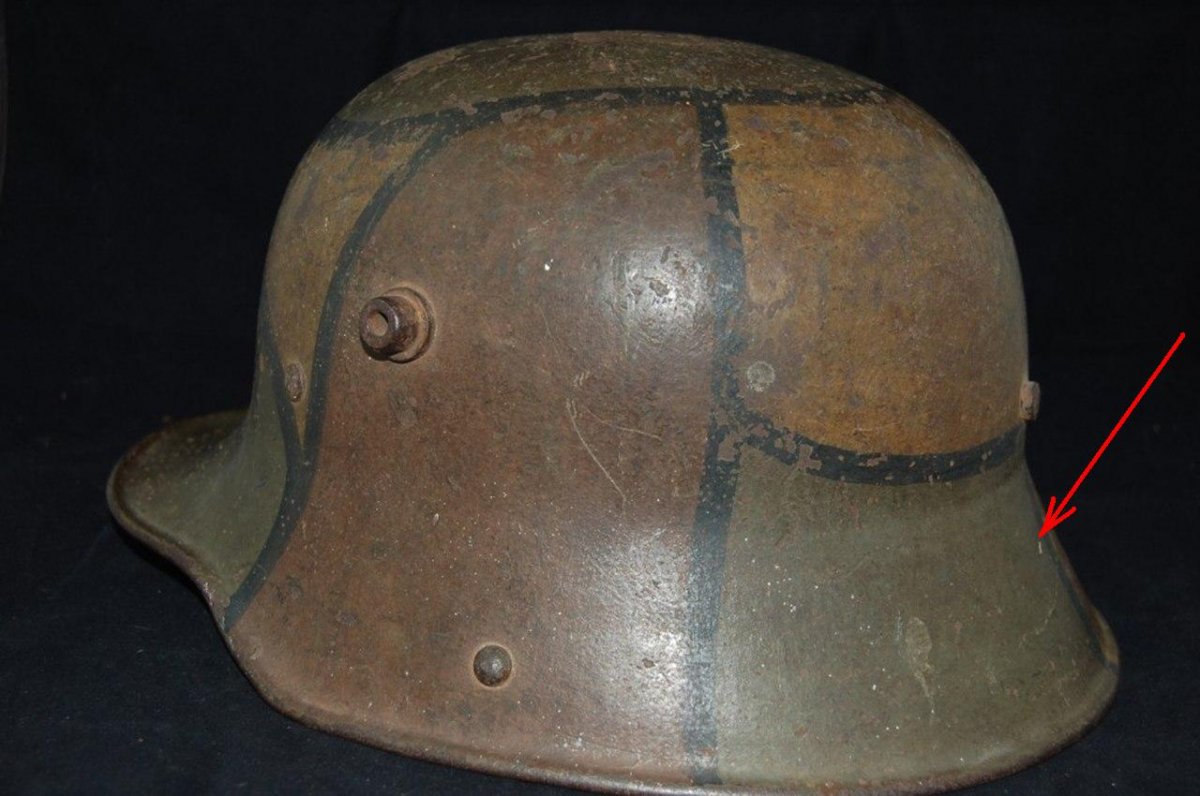

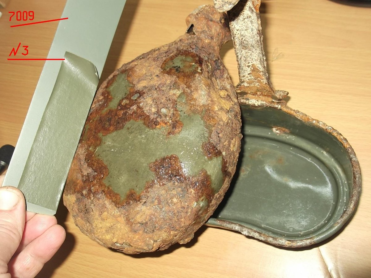

    Привет Сергей! Тема не простая, учитывая сколько дошло оригиналов до наших дней информации по ним очень мало. У РАЛ таблице такого цвета нет. Как по мне то я бы цвет краски чуток теплее сделал. Чуть ближе к болотному или даже скорей всего серо-болотному, но при этом в пару раз светлее всеми известного RAL6006. Очень близкий к нему RAL7013, только чуток зеленей нужно его делать.
    IMG_3449 1.JPG - Для примера приклеил ленту-выкраску под номер 2, которая и есть RAL7013. Приклееная выкраска №3 колеровал с немецкой фляги.
    DSCF6105 1.JPG - Лента-выкраска №3 (нем.фляга и котелокПМВ. фото с направленной вспышкой)
    aYcxa97JCfQ.jpg Fhi512RMKIM.jpg L--pslskfjw.jpg NqtsZ3g7gQQ 1.JPG nwd8e8MPr0Q 1.JPG - Точно с таким цветом ещё пару фоток оригиналов.
    Останнє редагування: 23 жов 2018
    Трассер, egoiste, ALEKS81 та ще 1-му подобається це.

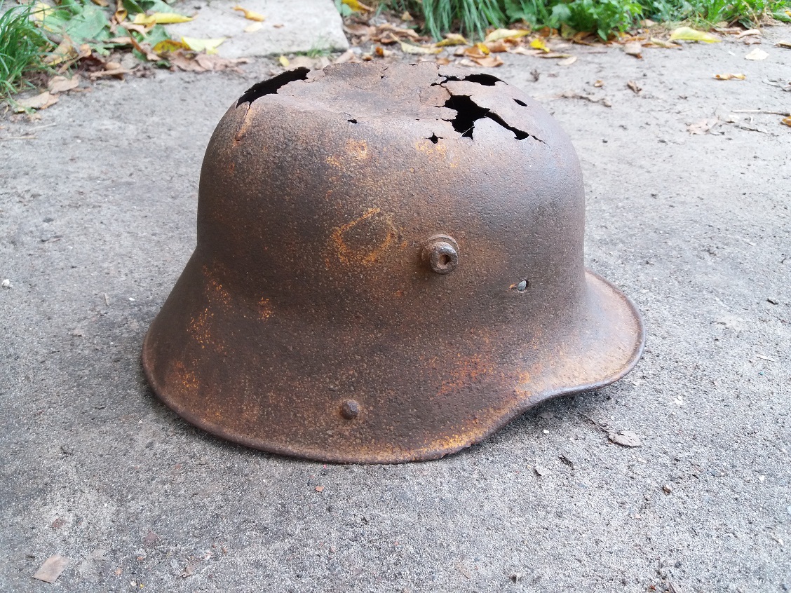

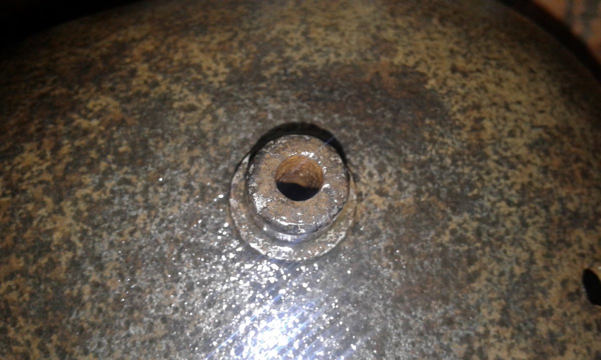

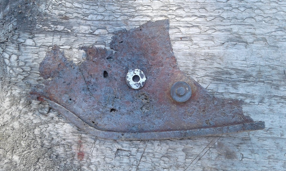

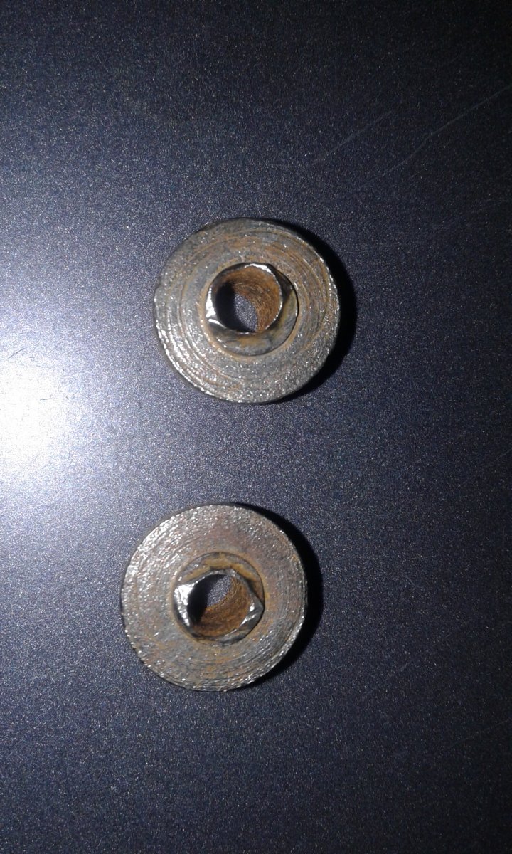

    Відпиляв ріжки зі шолома, бо шайби повністю згнили. Старався спилювати залишки шайб, але вони зарази ніби приварились до розклепаних трубок ріжок, тому так вийшло. Думаю наварити, обточити в розмір і поставити їх, так як стан їх самих непоганий. На фото стан в середині видно.
    Останнє редагування: 26 жов 2018
    БЛК, ArtBorsuk, alex-kv та 2 іншим подобається це.

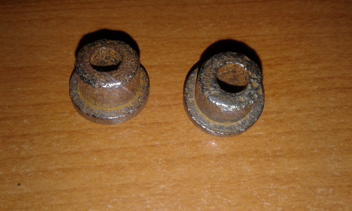

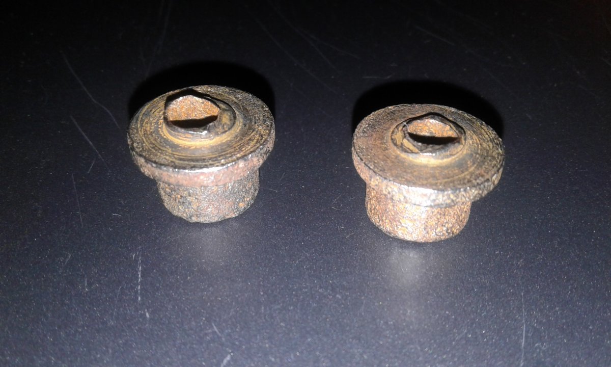

  22. ALEKS81
    18
    32
    4.822
    Прилуки

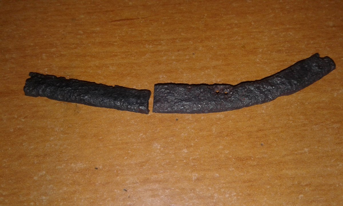

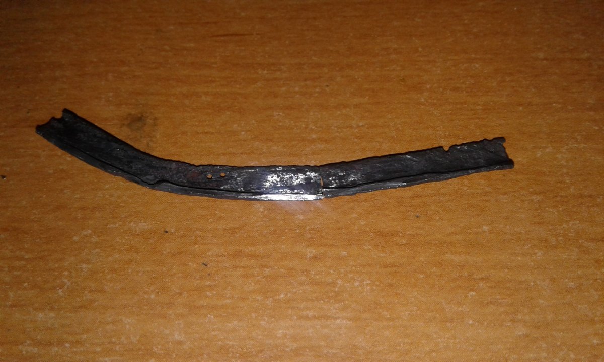

    Також зрізав зі шматків завальцовку, правда стан її не дуже і розпалась на дві частини, нічого пивариться, зато оригінал. Пощастило, що з потрібного боку шматок був.
    БЛК, ArtBorsuk, Okrygenec1942 та 3 іншим подобається це.
  23. Oleg Nevidomy
    13
    26
    481
    Стосовно ріжків... ідея досить цікава, але цікаво чи получиться розклепати з середини зварку?
    А вальцом навіщо заморочувались? Новий робиться елементарно... хіба, що бажаєте оригінал до оригіналу так би мовити....

    Метал потім буде відпалюватись і відпускатись, думаю розклепаєтья.
