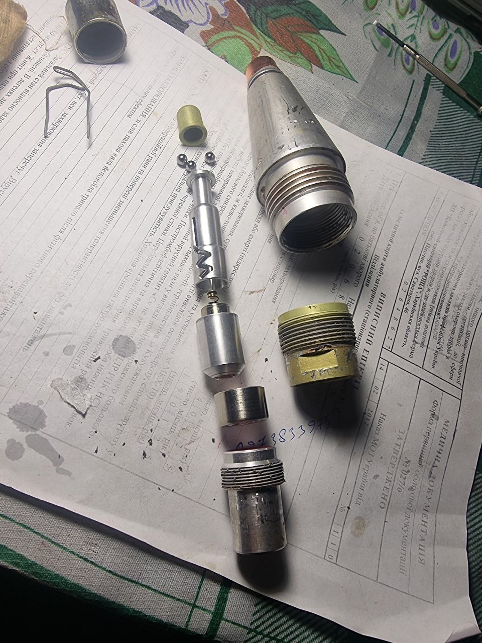

    Самим би таке не завалило. У нас просто лишається багато таких підривників після конверсії ОГ на БЧ для FPV.
    Думаємо пустить в діло на скиди.

    Разбирается, шарики вытаскиваются, взводится, собирается обратно.
    После взведения действительно относиться аккуратно надо.
    Работает чётко, можно делать аналог ОГ-Б1 с штатным взрывателем.
    Есть пидорское видео по переделке, будет хороший интернет -- загружу.

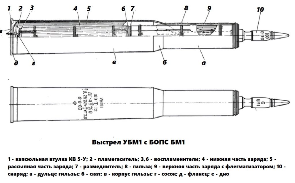

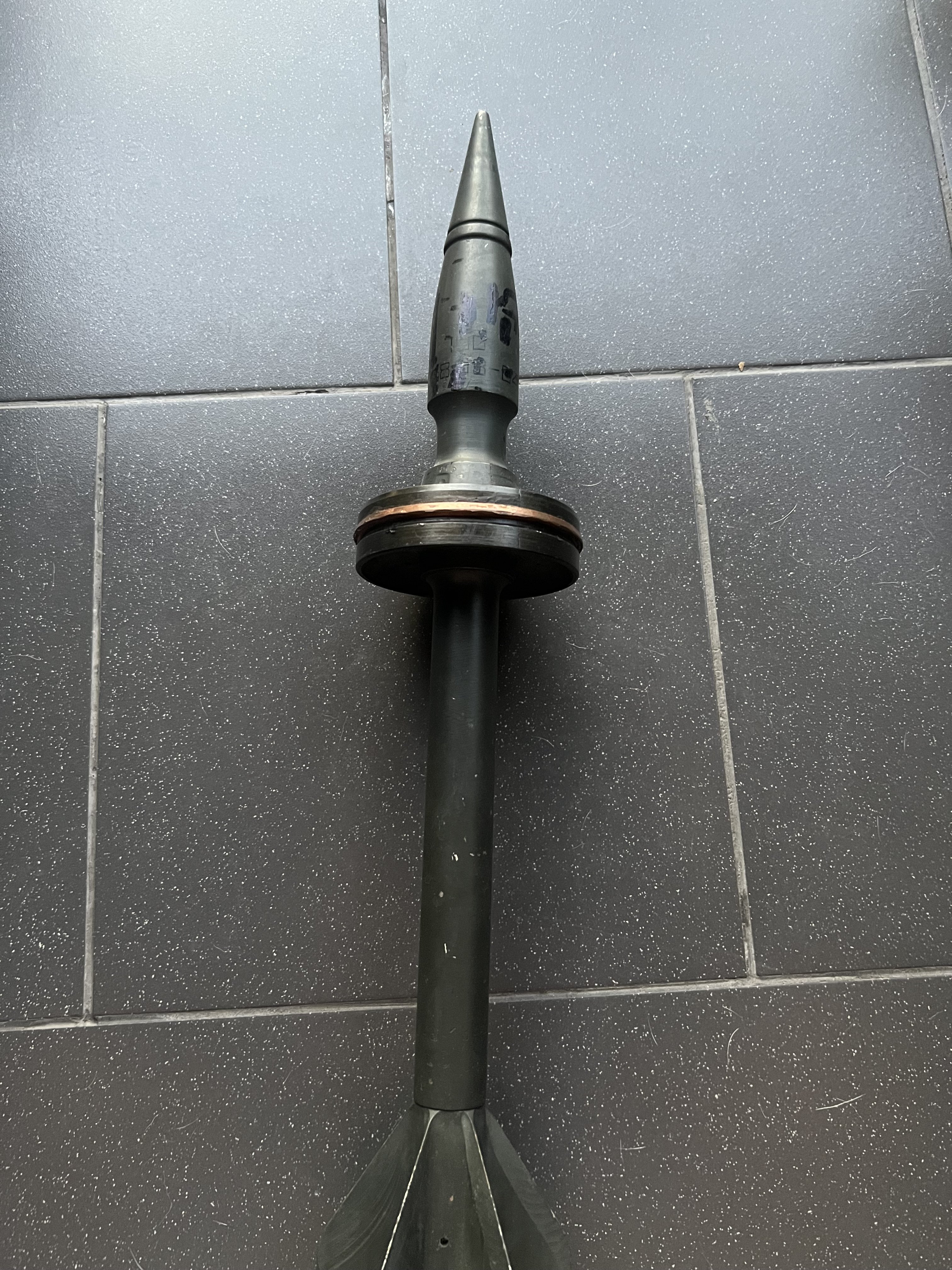

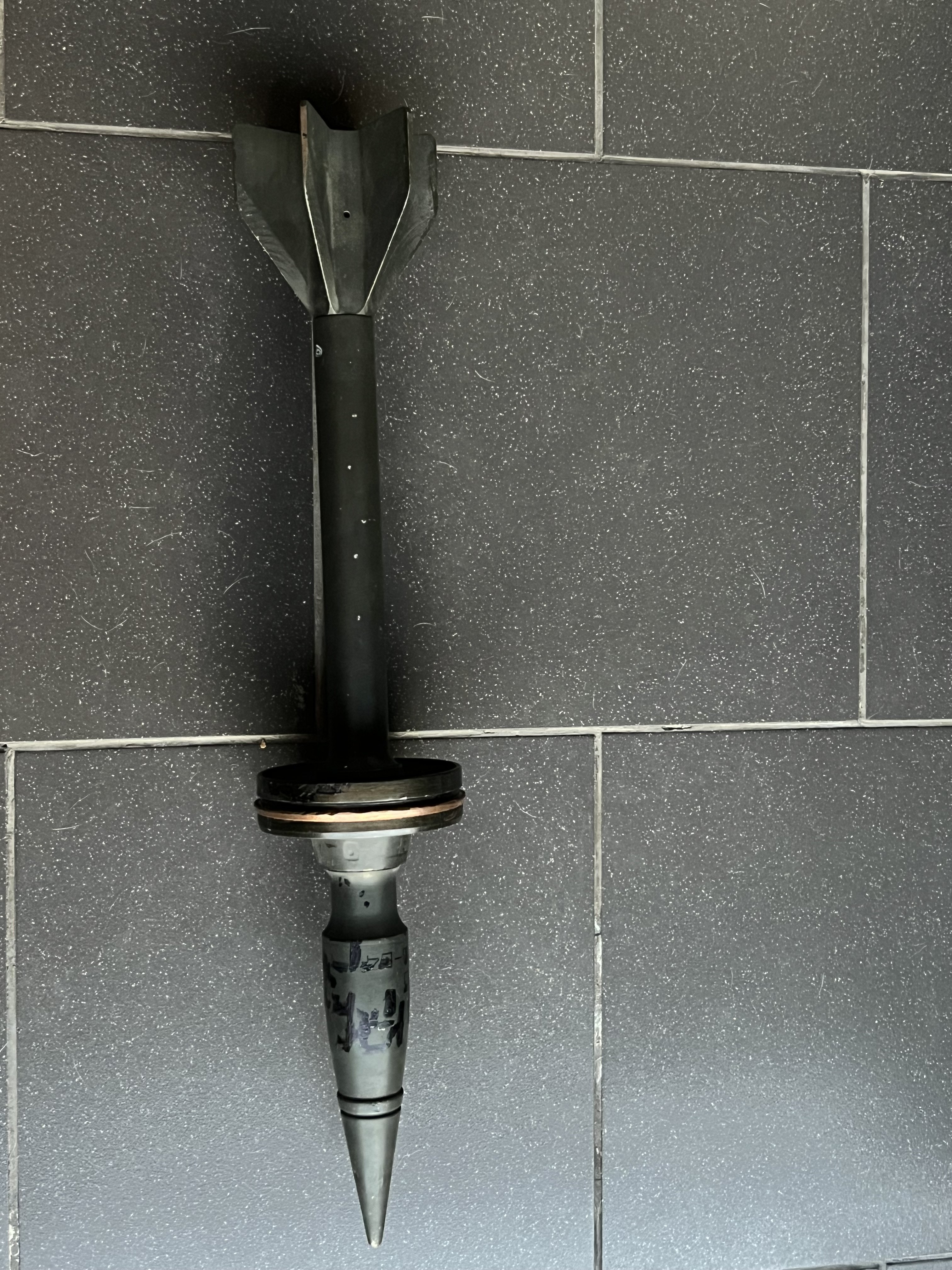

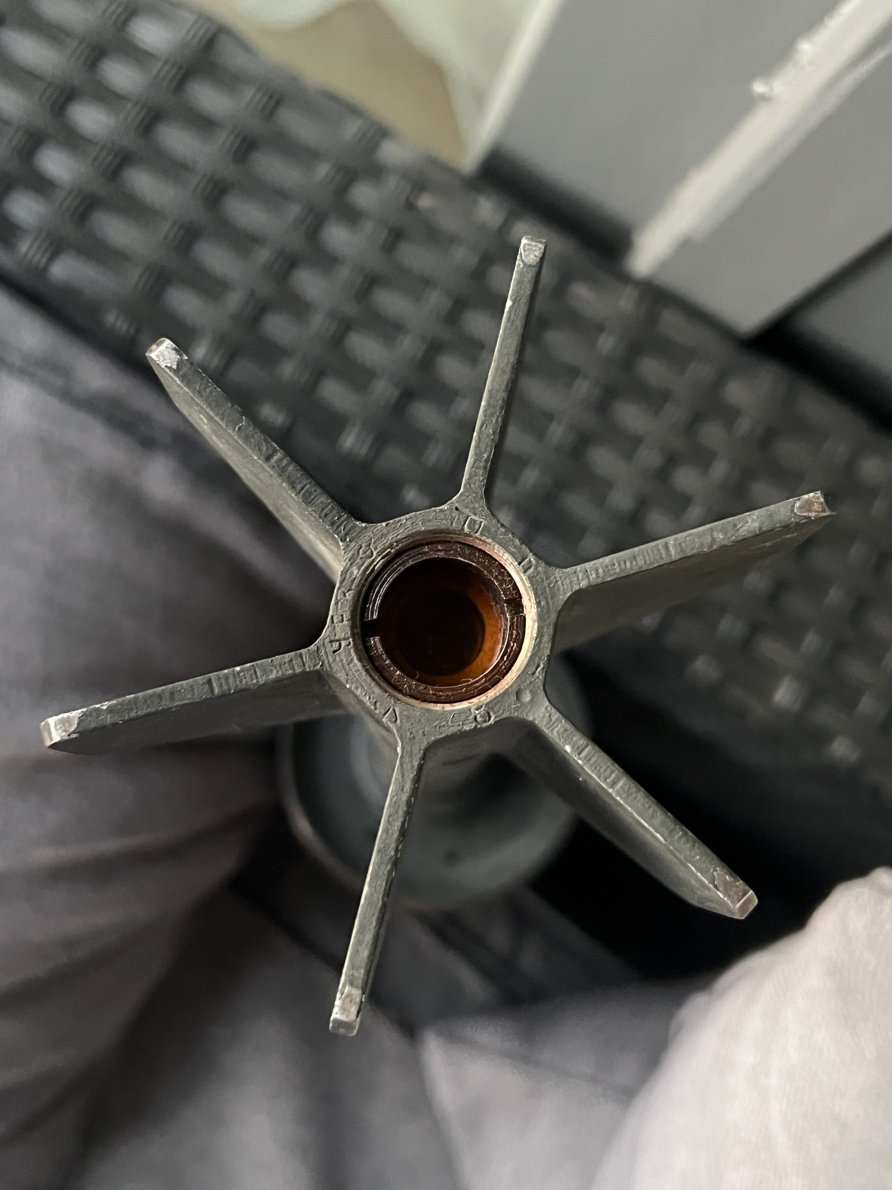

    Здраствуйте камрады! Прошу помочь в опознании по маркировкам 100мм только вот что за снаряд и от какой пушки не знаю помогите определить. С ув

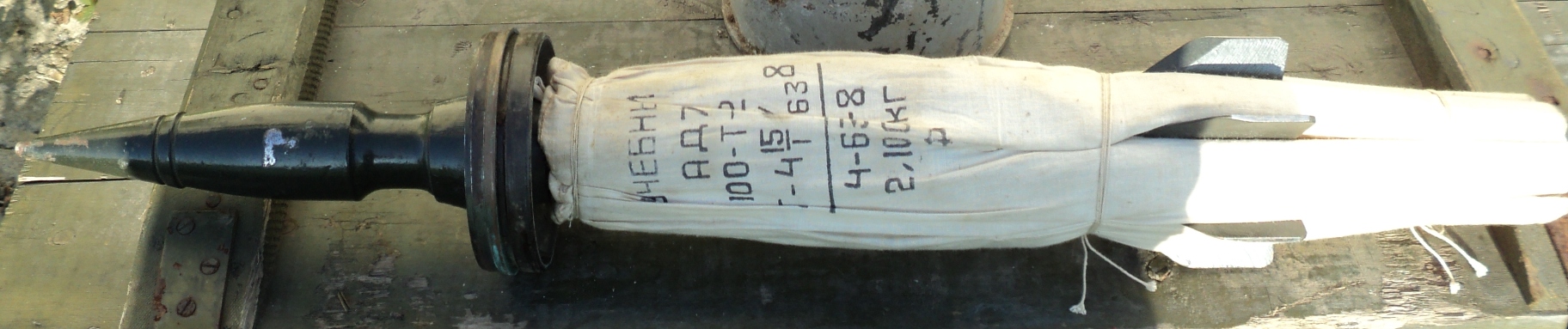

    Бачиться таке :
    Був снаряд УБМ-1 с БОПС 3БМ-1
    100-мм гармата МТ-12
    Останнє редагування: 11 лип 2025

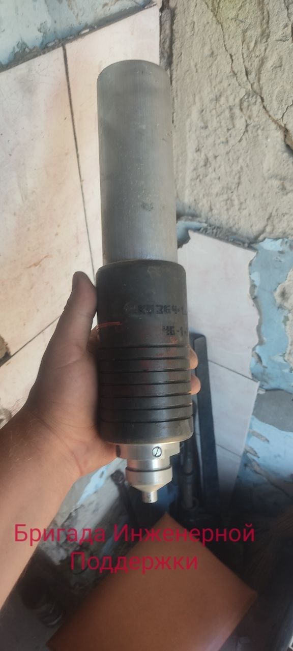

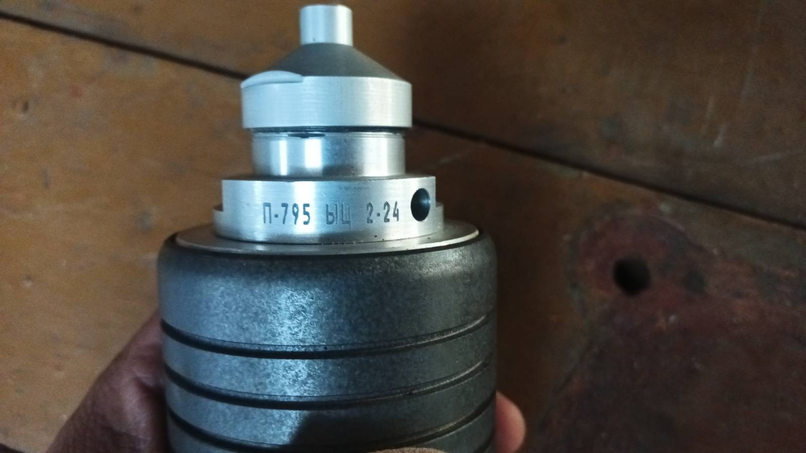

    Камради, залетів отакий БП на фпв на позиції. Кумалятивно уламковий. Але більше за все цікавить інфа по підривнику. Можливо хто стикався із таким. П-795 ыц

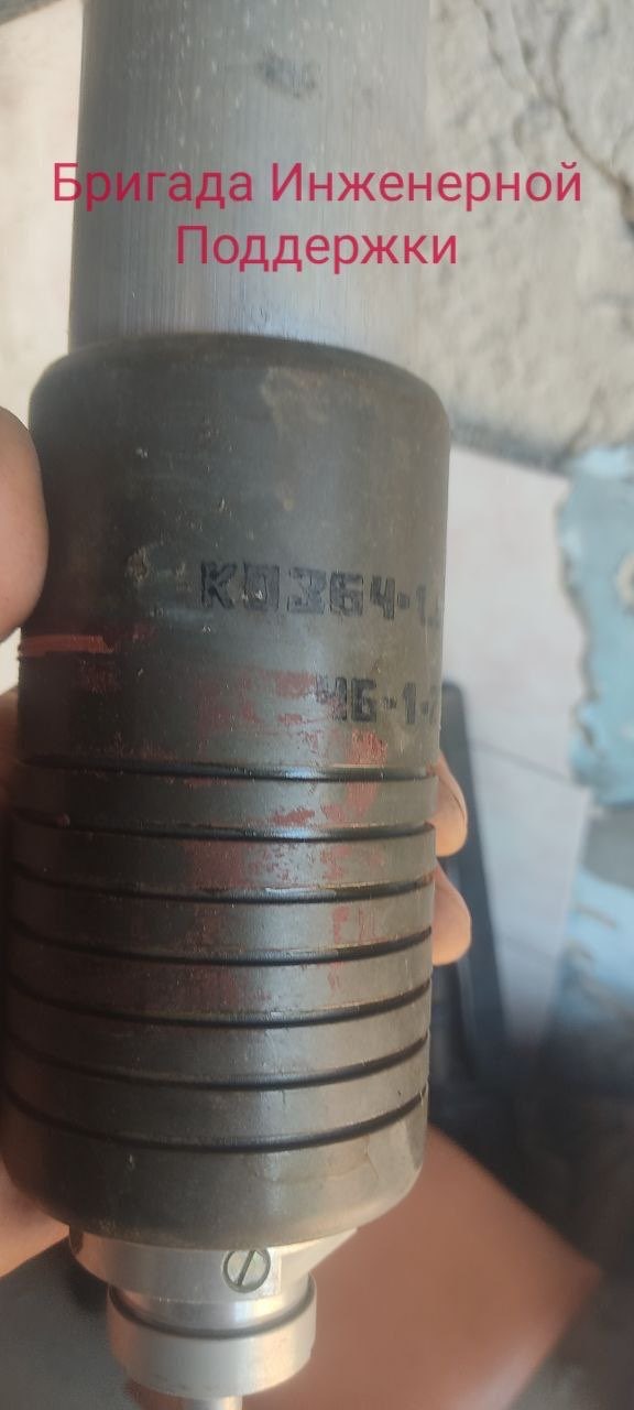

    Доброго!
    Це кумулятивно-уламково-запалювальний, КОЗБЧ-1,8(?). Сорі за підарські вотермарки на фото. По підривнику інфи нажаль поки немає, можливо хтось із камрадів допоможе.

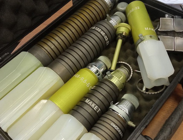

    5.359
    Так, судячи з усього, виробник той самий, що і боєприпасів серії ОФСП (завод № 46). Таке саме маркування ЫЦ як на взриваках А133, той самий стиль виконання, обробка корпусу і позначення на ньому. Було б непогано туди наїбурити.

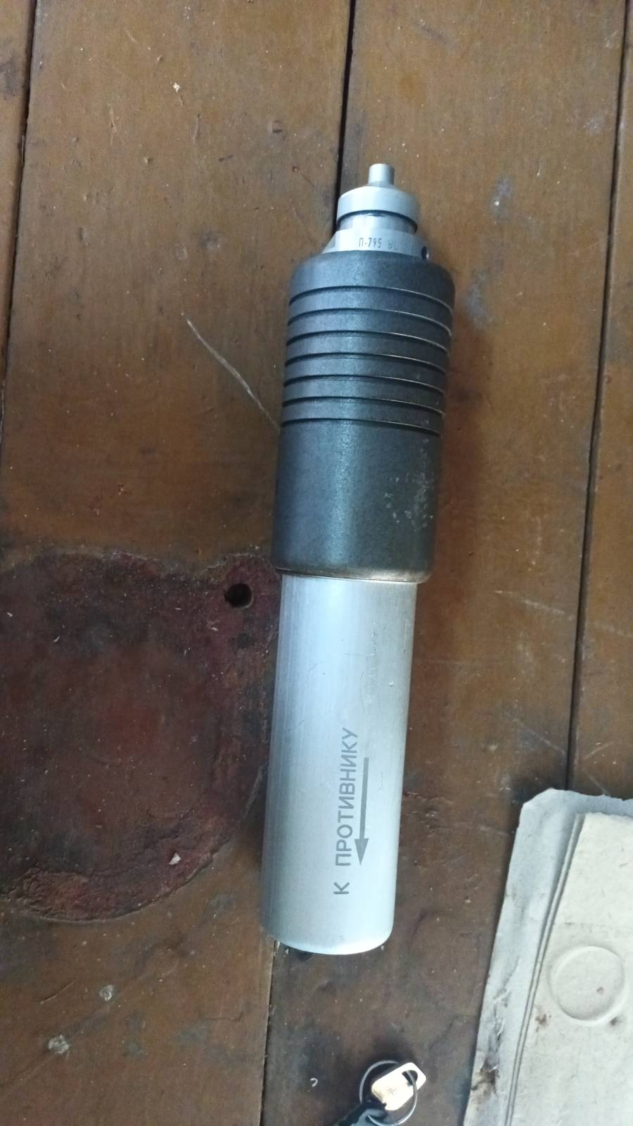

    Вітаю шановні. Незнаю де й кому поскиглити, тому понию Вам. Якщо будуть пропонувати не отримуйте ТМ-124, хіба шо в Вас обстановка дозволятиме сидіти гратися з однією міною по кілька хвилин. Запальні трубки криві КД-ха нелізе більш як в половині девайсів, з 6 шт.(Два ящика) у двох було спрацьовано по одному накальнику. (Забожником від випадкового спрацювання там є шмат паролону, от його видно меньший гматочок вирізали))) не знаю, що там за ВР, але воно з них сиплеться і руки всі в сірібрянці))) запобіжний прутень там взагалі ніякої функції не виконує окрім того, що волочиш з поля з собою назал пару КГ. металолому. Транспортувати не зручно, ручки з них спадають(якась дивна інженерна задумка приварити їх під кутом, шоб вони стягувалися самі по собі((( Х.З. чи то якась деверсія, чи просто відмивання грошей, але гівно рідчайше. Перед цим ТМ-2025 видавали, там також був легкий шок з якості виконання, але з тими хоч працювати можливо, а ці ТМ-124 уй...ще рідчайше. Нажалівся б виробнику з деталями і фотками, та немає в мене "сигналу", написав би комент на ютубі, так там коменти відключені. Не отримуйте те гівно, час- це життя.

    З опису більш-менш все зрозуміло, але по можливості, зробіть фотографії. Так буде значно більш наочно.

    Камрад мав на увазі, що у нього немає контакту виробника в синьому :), щоб скаргу напряму скинути.

    Добре що ви не знаєте скільки армія за то гівно платить, бо тоді точно вночі б не спали, як я ото не сплю.
    Були ж пропозиції робити 62М і П3, але індустріальний гігант не в змозі, а в змозі клепати отаке гівно в пластмасових корпусах що розвалюються ще під час транспортування. А у болгарів нема на то тротилу, бо виходить збутково - сім кіло пхати в дешеву міну, з того ж тротилу вони купу іншого дорожчого нароблять.

    Прикордонники ми, і в нас тіко зелений, а всі інші меседжери змусили повидаляти, і навіть підписати якийсь папірець. Складного з нею нічого немає, але якість збирання принцип дії і т.п. з інструкції яка додається в ящику сказано, що детонатори вкручувать в останню чергу, й не рухати ту вундервафлю, а вони ті КД, на термоусаді висять, гвинти на 3д надруковані в запальні трубки не стає, довго друкувати те все, то треба відчути на собі той весь інженерний довб...зм, перед цим матюгав 2025, за ті батарейки, і наявність уявного магнітного датчику, але то були ще квіточки, це чудовище всім чудовишам чудовище, яке відбирає купу часу й нервів, ще й питанням задаєшся, а чи спрацює воно взагалі, і чи не спрацює коли кришку закручуватимеш. Ото отой паралончик притримує накольник, щоб він самостійно від струсу не стрельнув. П.С. в ТМ-2025 магнітного датчика нема:oops: П.П.С. мусив розібрати не галасатиш в трусах і шльопках по полю. Фотки якщо сьогодні встигну зроблю....Ох посадять мене за викриття такої таємниці, про таке гівно))))

    Самий найбільший мінус тієї ТМ-124 , що її неможливо спорядити десь в посадці, й винисти в поле, а все треба робити по місцю( , ще кажуть, що її можна закопати на 7см., от питання, а як потім детонатори вкрутити??)))
