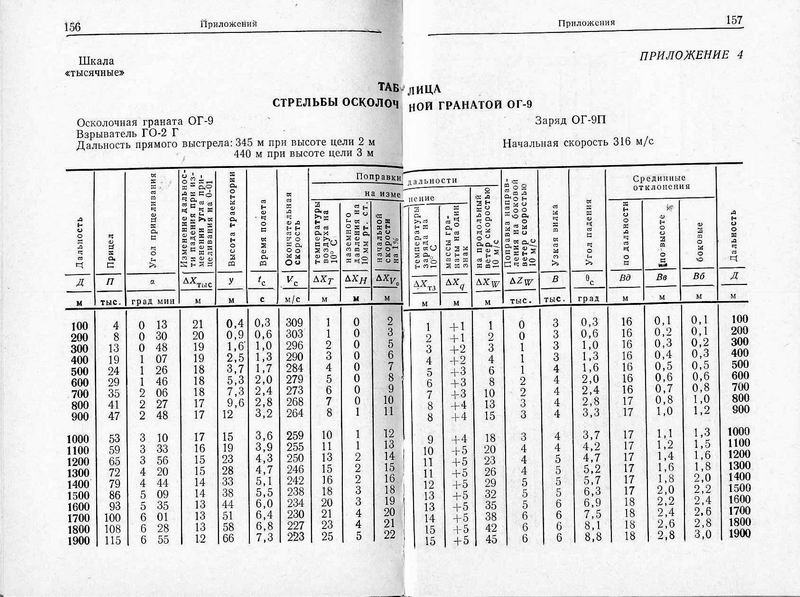

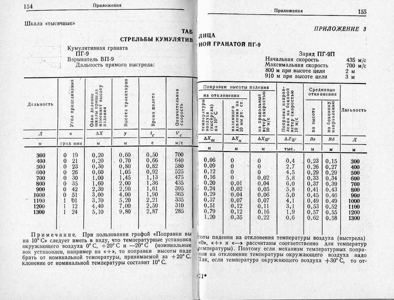

    А може табличку експериментальну вже маєте по прицілу дальності з перекрученими кумулятивами(не в градусах)?
  4. _AURUM_
    _AURUM_ Major
    2.567
    Запоріжжя Україна
    Та таке, від партії до партії летять по різному.
    Ті що свіжі 22 року, полетіли аж на 3500, а совкове лайно 88 року минулого сторіччя 2700 і далі не хотять...
    От яка може бути таблиця?
    Чи градуси в тисячні перевести?

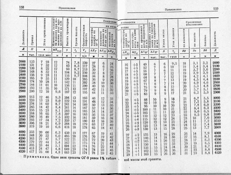

  5. tror
    tror Feldwebel
    411
    UA
    Перерахуйте градуси в тисячні, а тисячні в установки дистанційного барабану за допомогою таблиць стрільби.

  14. Sviat13
    Sviat13 Schütze
    Київ
    Тестив кумулятиви пг9с
    Результат
    Приціл пгок9 на 1800м - летить на 2220м
    1700м - 2170м
    1600м - 2120м
    Iron made та _AURUM_ подобається це.
