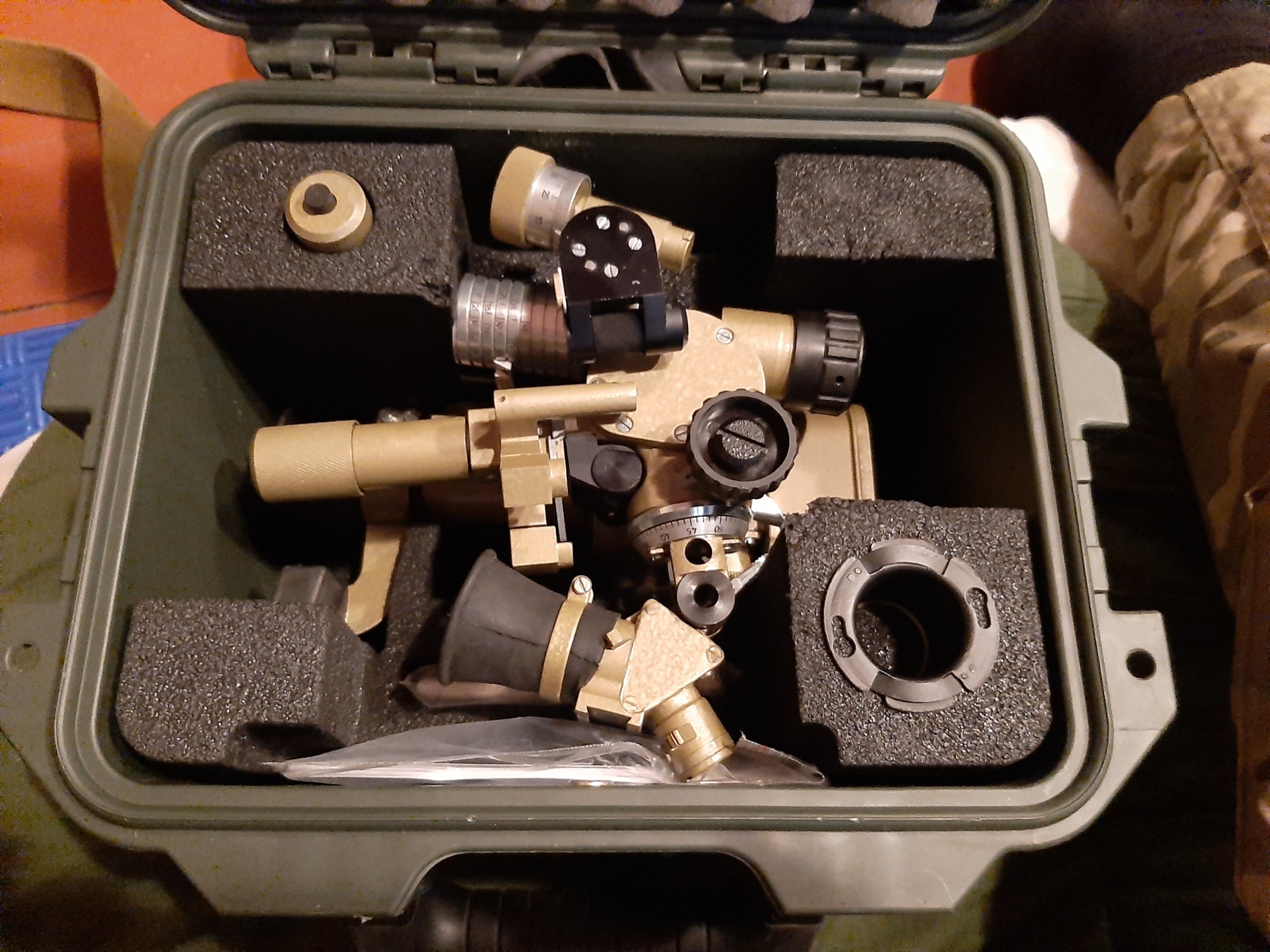

    Отримав пару СПГ- 9. Хочу ці карамультуки спробувати використовувати по артилерійські с закритих позицій осколковим пострілом.
    Е проблеми со знаннями такого типу праці.
    Як наводити на ціль яка заходиться за 3000- 4000 метрів? Сьогодні пробували працювати по" кропиві" - не все зрозуміло з прицілом.
    Можливо на форумі е побратими які вже мають досвід?

    Сапоги польські, з електронним прицілом?
    kosha28 та linkin подобається це.
  4. Сергей.Иванович.
    Сергей.Иванович. Oberfeldwebel
    314
    КИЕВ.Украина.
    Кажись Болгарські з оптичним.
    SAVA_HI подобається це.
  5. _AURUM_
    _AURUM_ Major
    2.568
    Запоріжжя Україна
    Класична оптика?
    Чи єлектронний?(квадратний ящик такий)
    minitarn3838 подобається це.

    Той приціл то генератор випадкових чисел, задумка чудова, а реалізація на двійку.
    Магнітний азімут постійно скоче +/- 00-20тис. При тому що металу на мені по мінімуму, номери розрахунку теж відходять подалі під час наведення. Стріляю по середньому арифметичному. Кутомір непоганий.
    Один приціл вже відстрілявся на близько 50 пострілів вистачило. Благо є покалічений сапог, якого канібалімо потроху.

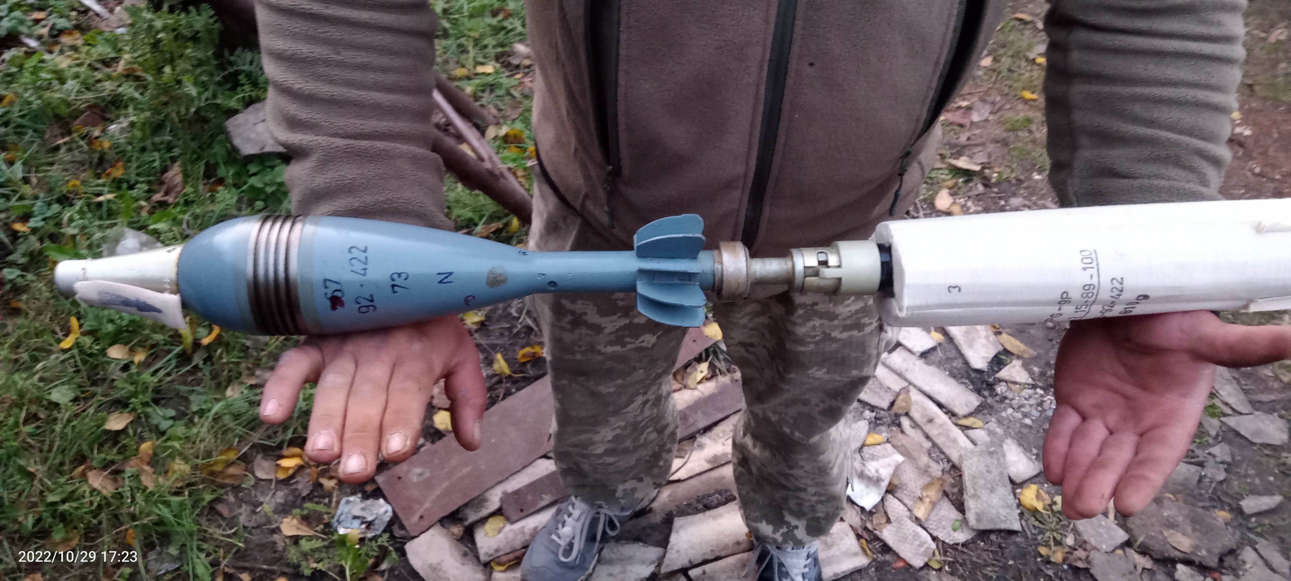

    Сьогодні надибав випадково дві міни 73мм з порохами, кумедні такі, кажуть летять по таблиці як звичайні ОГ.

    Такими відстріляли три ящики. Працюють добре, звук від розриву сильніший, ніж від болгарських гранат. Підтверджую, летять по таблиці. Але пороха((((. На чотири вистріли, один не спрацьовує. На спонтанних позиціях наводимось також на орієнтири, або в бусоль. Но деж ті орієнтири в степу (((

  17. _AURUM_
    _AURUM_ Major
    2.568
    Запоріжжя Україна
    Отакі:

    Вони). Можна працювати. Тільки в крапиву треба вводити маркування міни по массі, для розрахунку поправок.На знімку N, в нас у кожному ящику були різні
