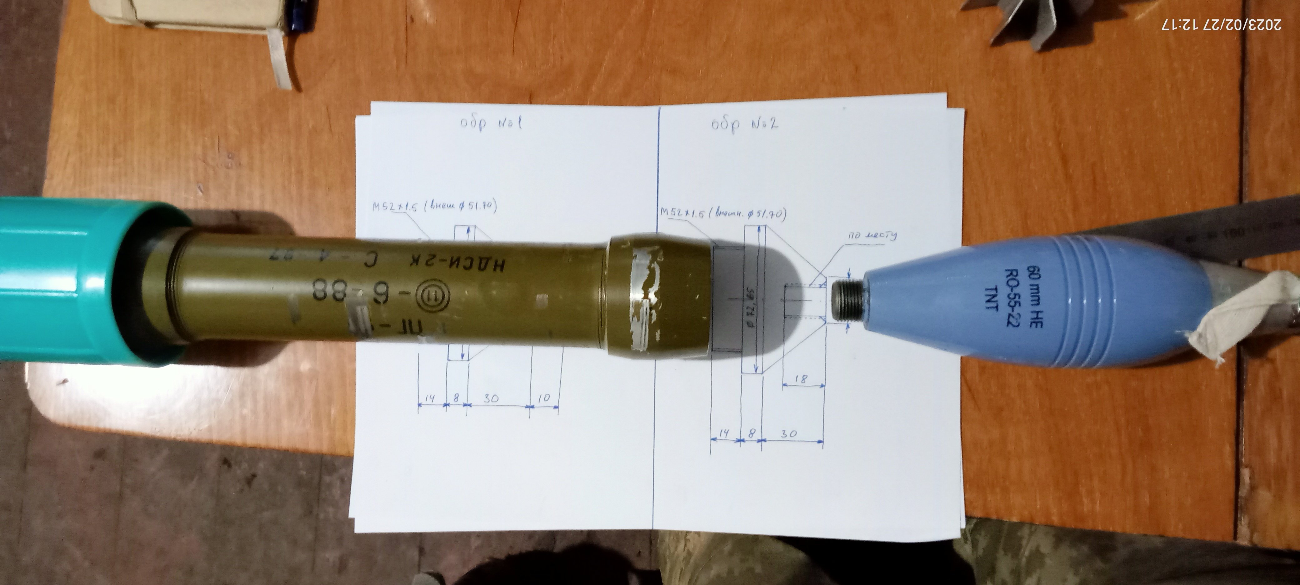

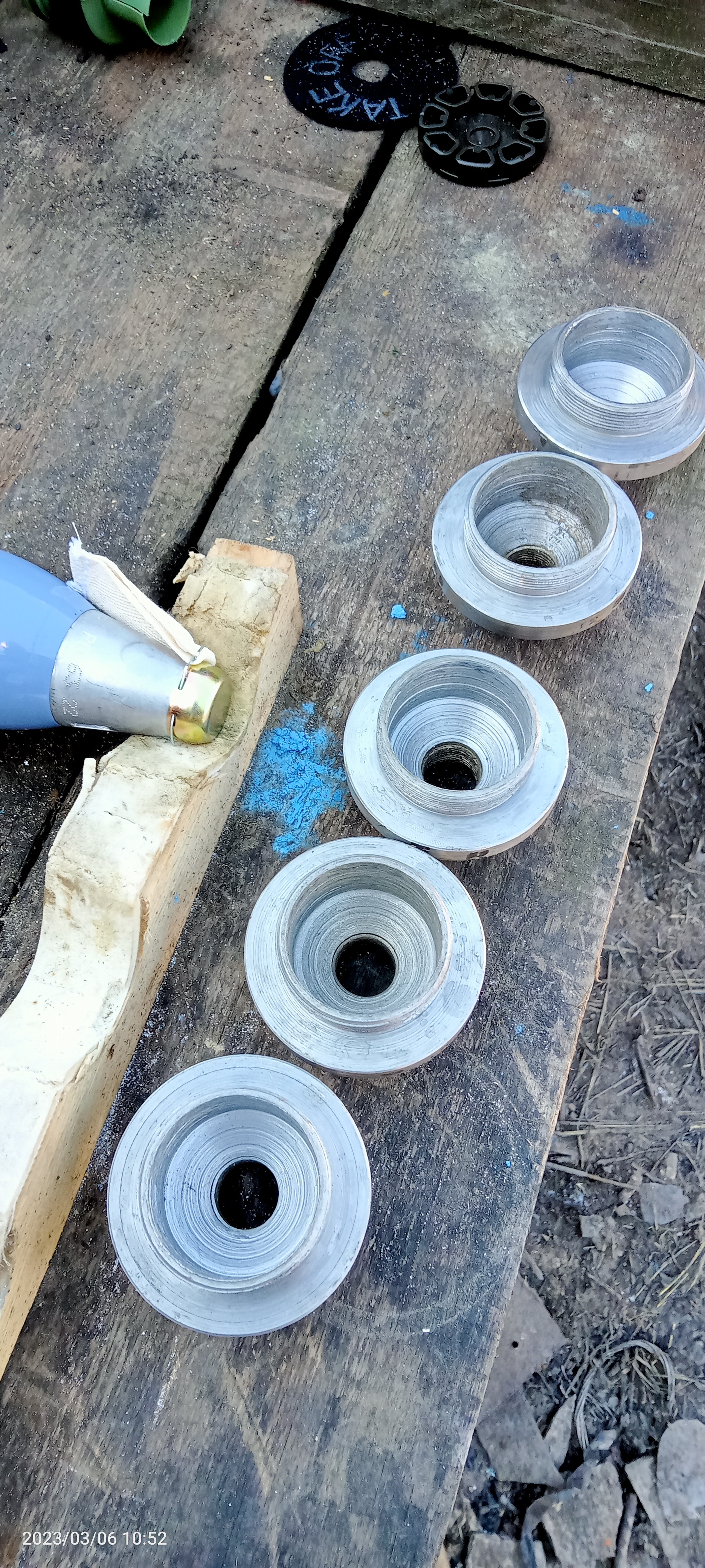

    Зараз замовив перехідники під 60мм міни, як відстріляю викладу результати.
    Vitaljiano та Bangalor подобається це.

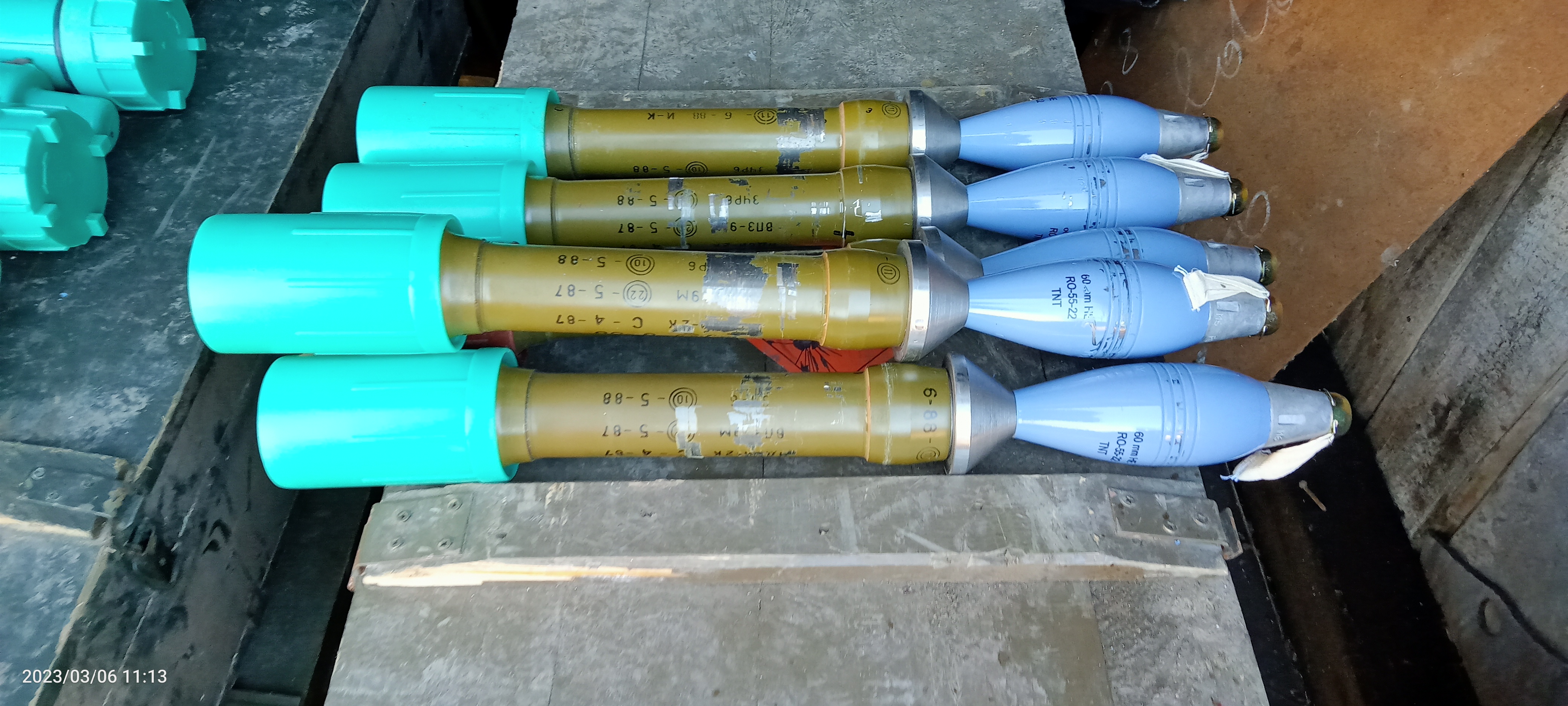

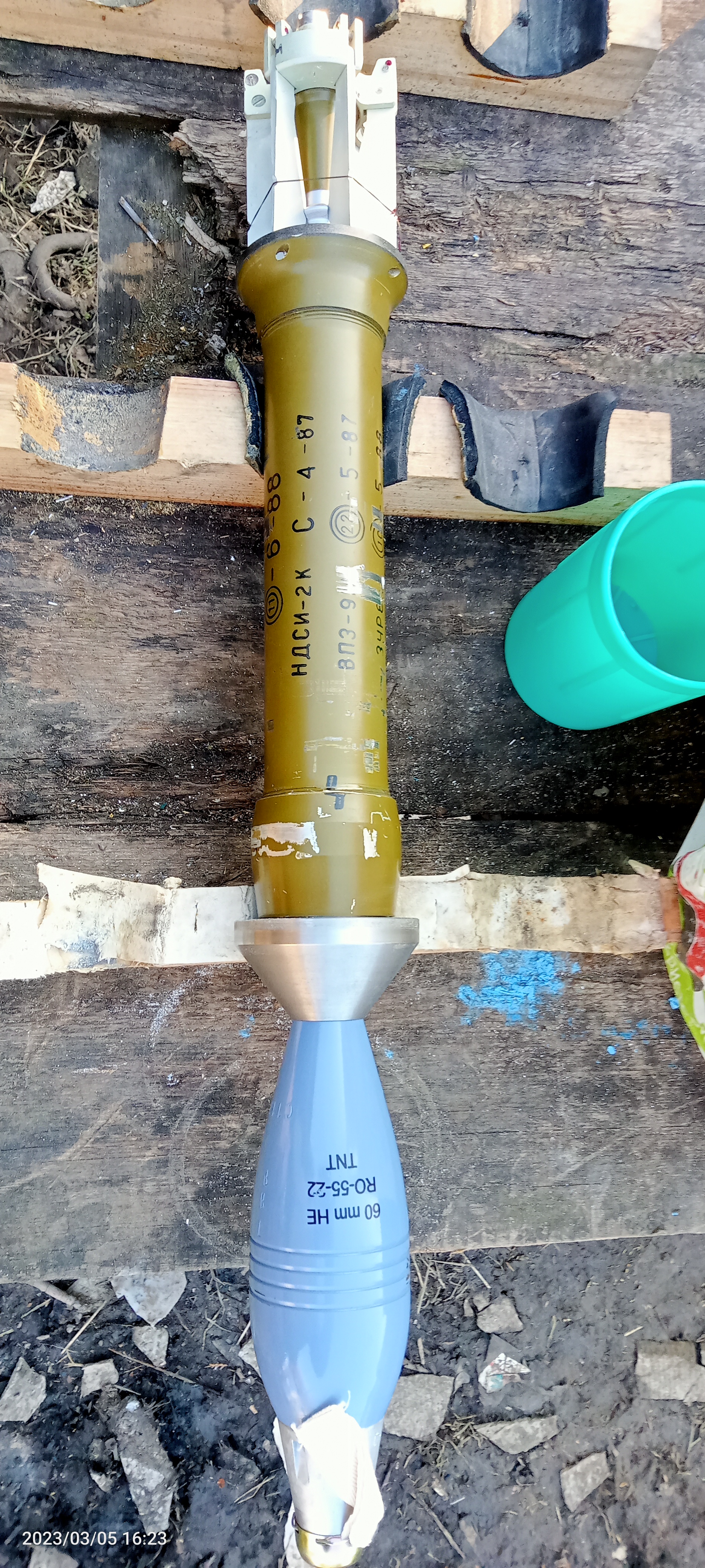

    Відстріляли сьогодні перекрутами з 60ми мінами. А також кумулями набитими порошком від газових гранат.
    Результат перекрути полетіли до 3000м.
    Кумулі з заповненою порошком порожниною на дистанції 2200м дали розкид по горизонту +/- 200м...
    Зробив виводи:перший - шісдесятими мінами, на ту саму дальність, кращє стріляти з міномета, шуму меньше, швидкострільність вищє.
    Совати щось в порожнину кумуля(це було очікувано),вкрай негативно впливає на точність.
    Сергей.Иванович., Luftwaffen, Ivan. та 2 іншим подобається це.

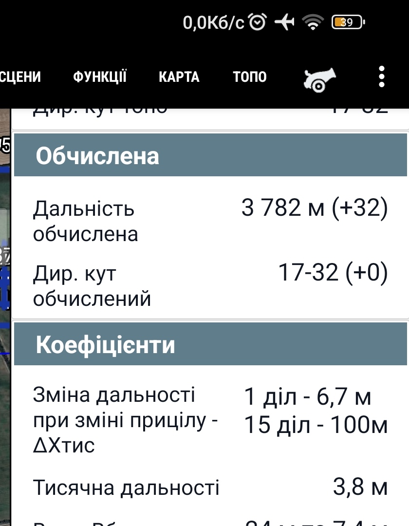

    Є питання по наводці прицілу пгок9 через крапивіу (стрільба осколочними) При розрахунку наводки на ціль цифри по дальності "П" видає в якихось поділка прицілу. А сам барабан прицілу по дальності має шкалу в сотнях метрів.
    То чи можна по крапиві коректно розрахунок по дальності одержати?
    _AURUM_ подобається це.

    Я стріляю по таблицях, по кропиві тіко напрямок, дистанція і корегування.
    Мінометники пробували, кажуть кропива некоректно рахує.
  17. Sviat13
    Sviat13 Schütze
    Київ
    Я так і подумав що є нюанс з крапивою
  18. Дима66
    Дима66 Gefreiter
    35
    Бервть з кропиви - дальність обчислена і вводіть на барабані. Приціл дає кут к тисячних, можна потім дальність подивитися по таблиці

    Да, так і є. В розрахунку крапиви взяв не тисячні з графи "П" а Дальність обчислену в метрах. Летить куди треба.
    Unnamed Player та _AURUM_ подобається це.

    Vitaljiano Oberschütze
    Дальність обчислена виставляєте хробачком кута дальності, для точності рахуєте кількість кліків. Кропива для кожних сто метрів окремо вираховує коефіцієнт, на фотці один клік (ділення) 6,7м. І для корегування дуже точно) і непотрібно дивитися таблицю, а якщо ще включити сітку корегування, то взагалі казка)
    Додатково мусиш виставляти рівень, в кропиві він теж вираховується. На прицілі це крайні хробак зі шкалою 29, 30 31. Це різниця висоти цілі по рельєфу. Це важливо.
    Сергей.Иванович. та _AURUM_ подобається це.
