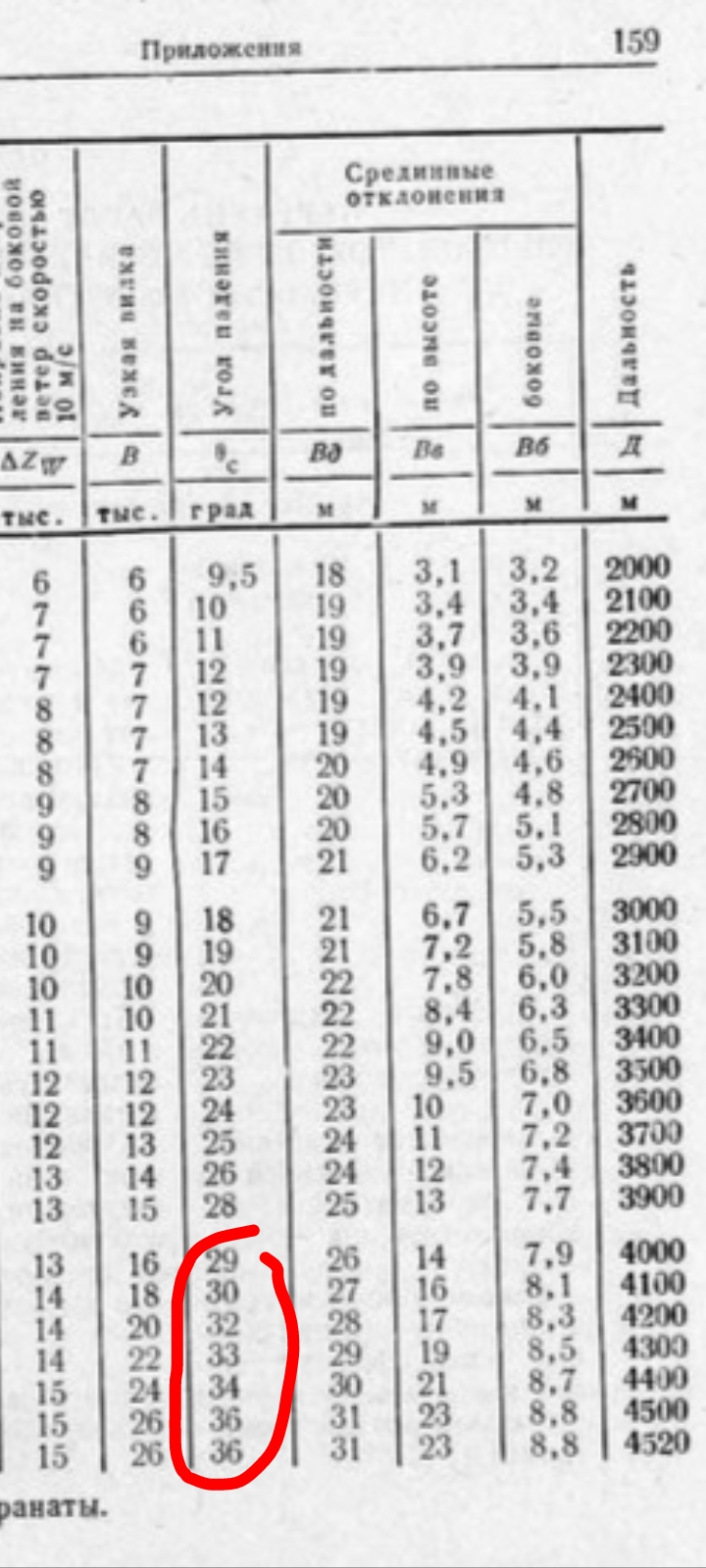

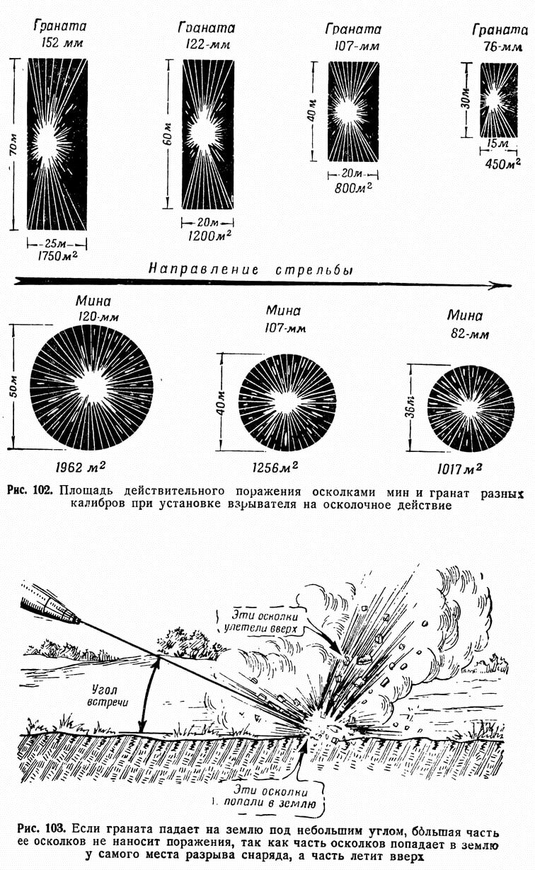

    Підкажіть будь ласка, який радіус вражаючої дії уламків гранат ОГ-9 ? Ніде не можу знайти цієї інформації.
    _AURUM_ подобається це.
  22. _AURUM_
    _AURUM_ Major
    2.542
    Запоріжжя Україна
    Площа ураження дуже сильно залежить від кута падіння, у сапога досить настільна балістика і на максимальних дистанціях кут падіння дорівнює 30-36° тоді по ростовці ну може метрів 10-12 на меньших відстанях меньше і веєром по боках, вперед-назад майже нічого не летить. Якщо працюєте по лісосмузі - ложіть по кронах дерев, в ОГ9 хитрий взривак з бокобійною дією легко взривається в гілках. Тоді ураження близьке до максимального.
