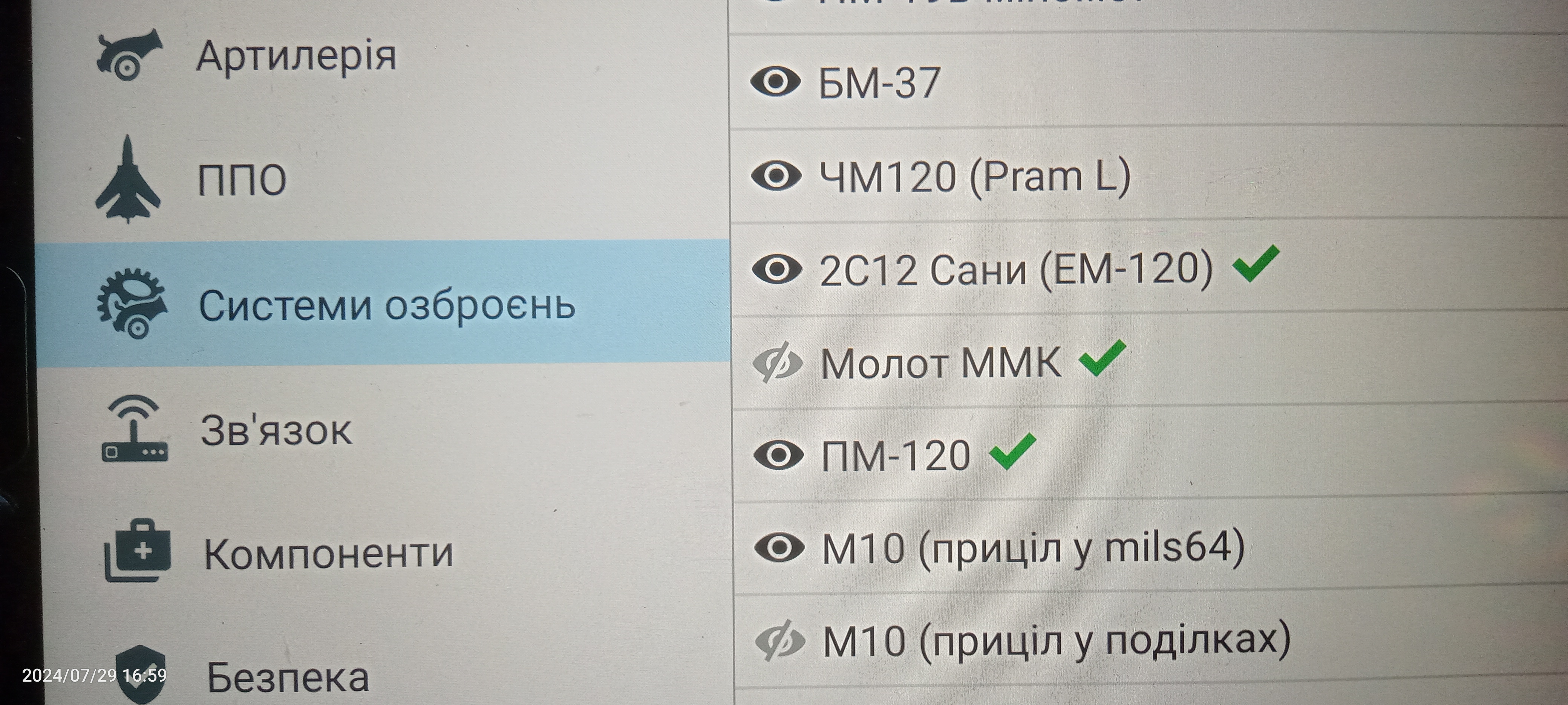

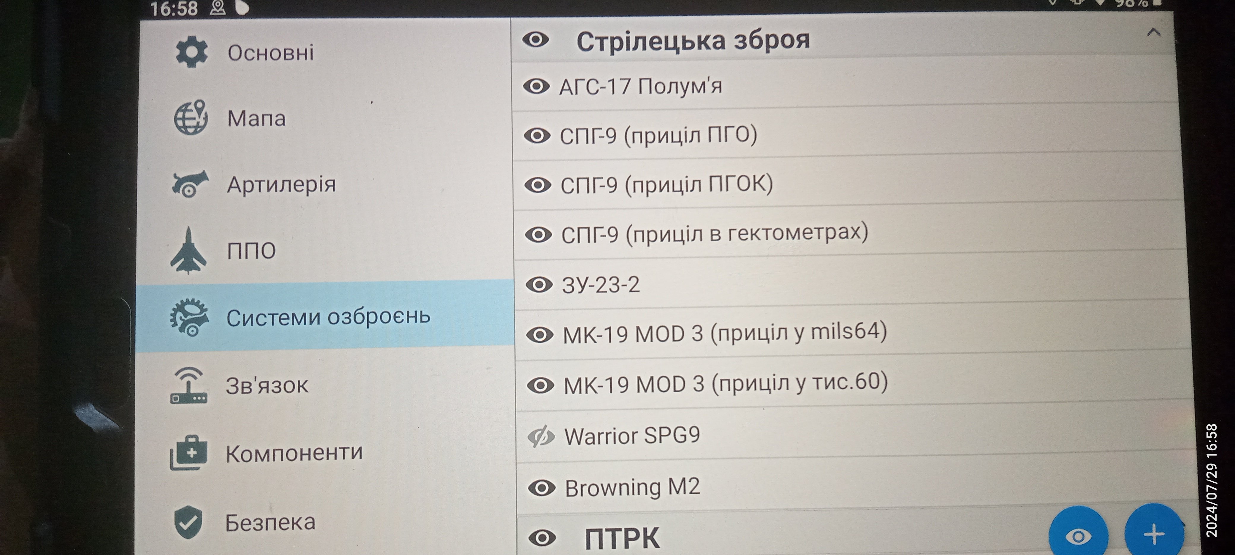

    Панове, а хтось в курсі, Кропива вже дає балістичні розрахунки конкретно під Warrior SPG9 i RHEF9MA? Бо я робив запит на такі компоненти, мені замість болгарина СПГ прислали оновлення Warrior 82 mm міномет і окремо компонент на канонічний СПГ9. Власне, не те, що просив. Хоча як вид зброї в Кропиві Warrior SPG9 давно є, і радіус ураження 4800 м також показує, а от балістичного калькулятора під болгарина в мене досі нема. Може я щось не так роблю і в когось цей компонент уже є в наявності?

    Спробуйте в налаштуваннях подивитися системи озброєнь, можливо компонен вже встановлено, але він прихований, тицніть на іконку "око" він відкриється. Але на проти встановлених стоїть зелена галочка.

  21. _AURUM_
    _AURUM_ Major
    2.565
    Запоріжжя Україна
    Ogorodnyk подобається це.

    Дякую. Це я перевіряв. Око навпроти зброї активне, а компонент не встановлений, бо калькулятор не світиться зеленим, а тільки сірий.
    Тому я і поцікавився, хто вже користується балістичним калькулятором до Warrior SPG9.
