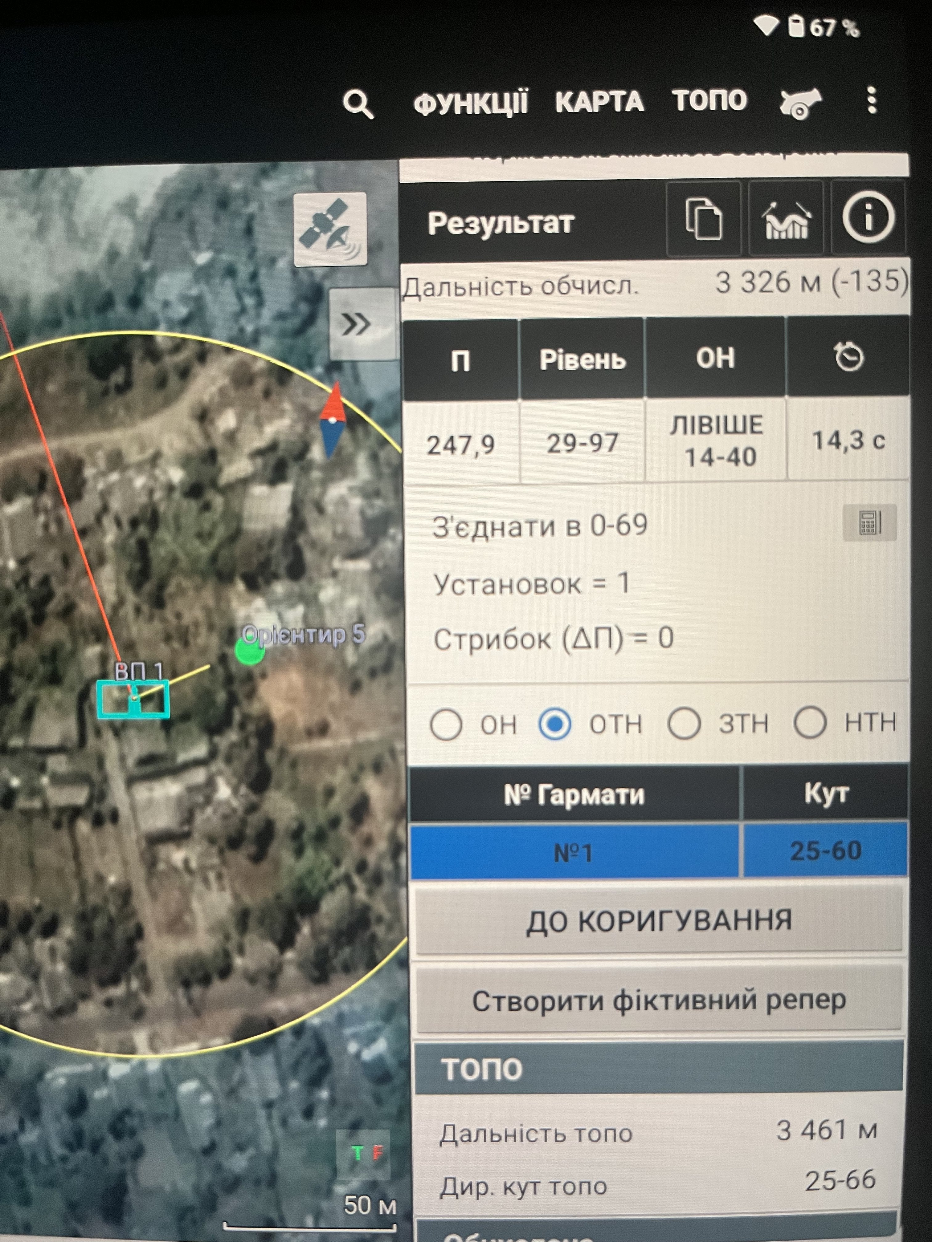

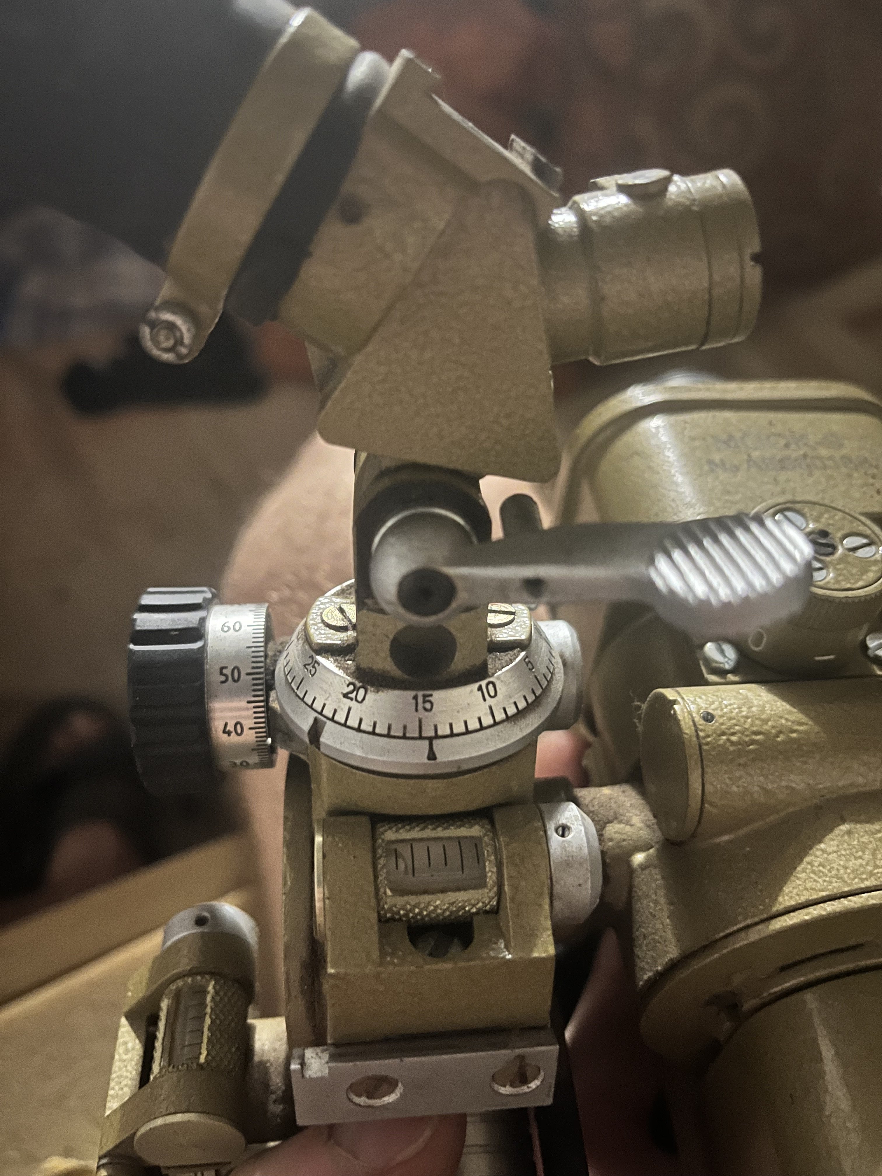

  19. kacilos (kacilos)
    kacilos (kacilos) Oberschütze
    23

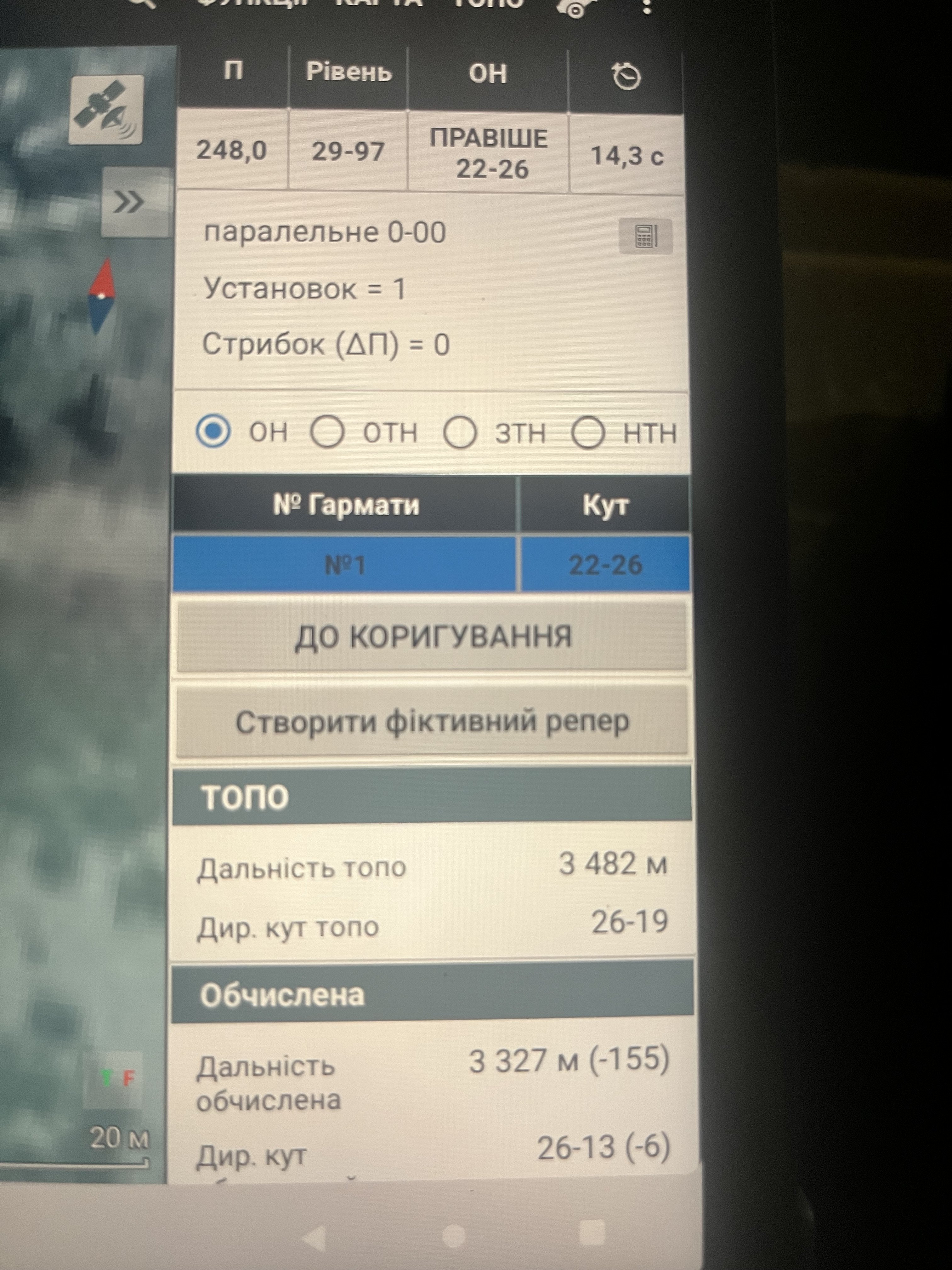

    Поясніть мені будь ласка,як крутити візир по таким розрахункам. Це треба на лімбі до числа (30) додати число(22)? Виходить візир треба крутити на число(55),так? І, що означає (П 248,0)?
    _AURUM_ подобається це.
  20. Iron made
    Iron made Gefreiter
    47
    у вас кутомір 22-26 синя строка та дальність обчислена 3327 +150 чи скікі там метрів//на кутомірі виставляйте 22 на великому кільці під візиром,26 виставляйте на колесі сбоку,на "колесі"дальності 3 327,це координати куди вам треба щоб летіла граната,візир рівняете із вешкою/хрестом чи вертикальною рискою,як хто робить/але не самим прицілом а лімбом під стволом/правіше лівіше/чи переставляете сапог теж правіше чи лівіше
  21. Iron made
    Iron made Gefreiter
    47
    ще ,у вас стоїть /ОН/це основний напрямок,повинно бути ОТН,чи інші показники/основна точка наводки/там перераховується показники тому що учитує координати отн
    kacilos (kacilos) подобається це.

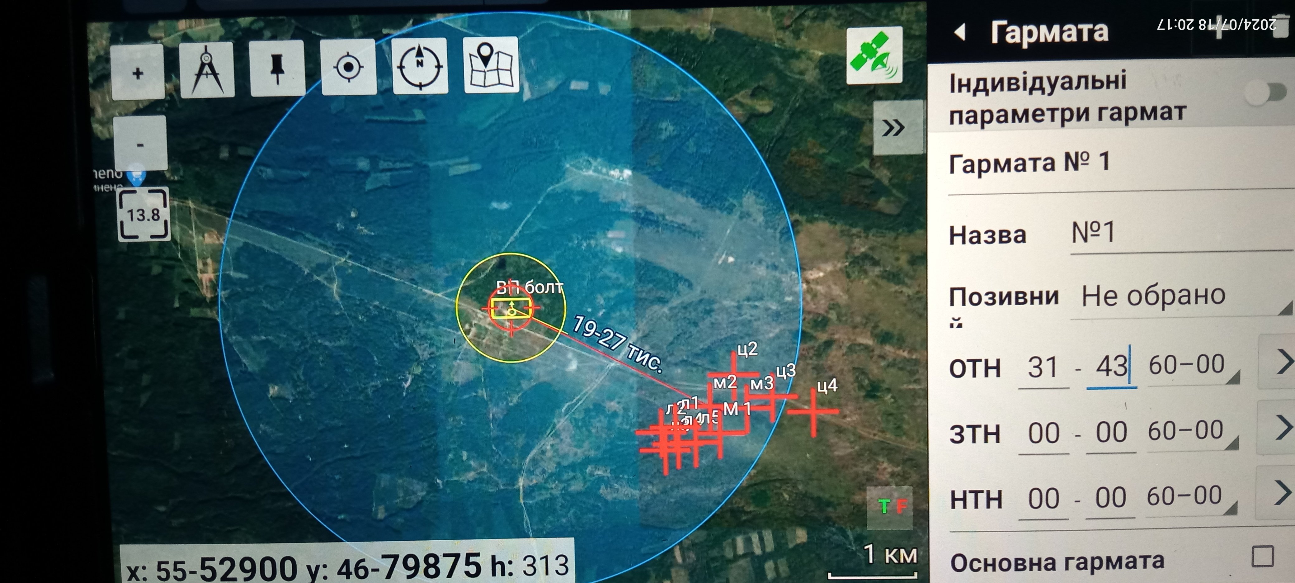

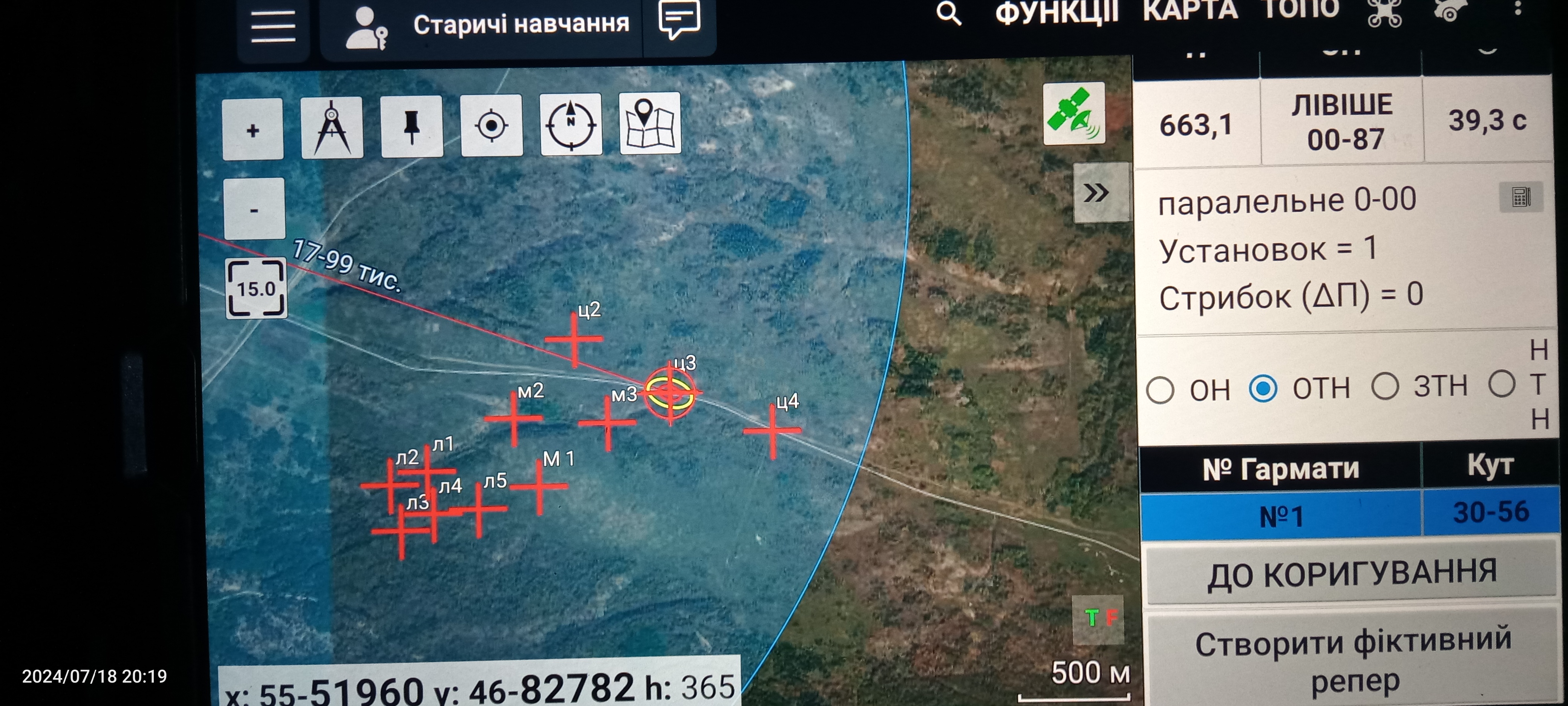

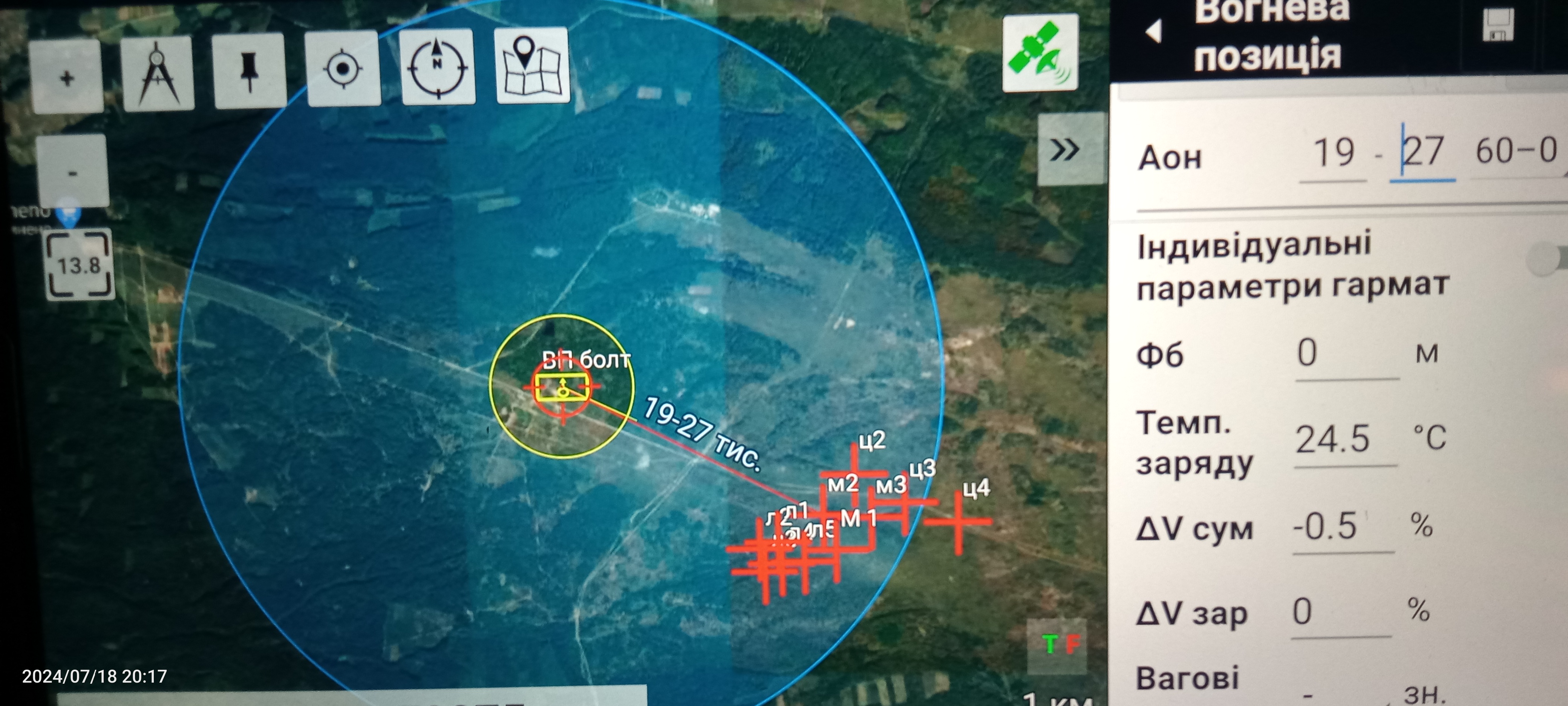

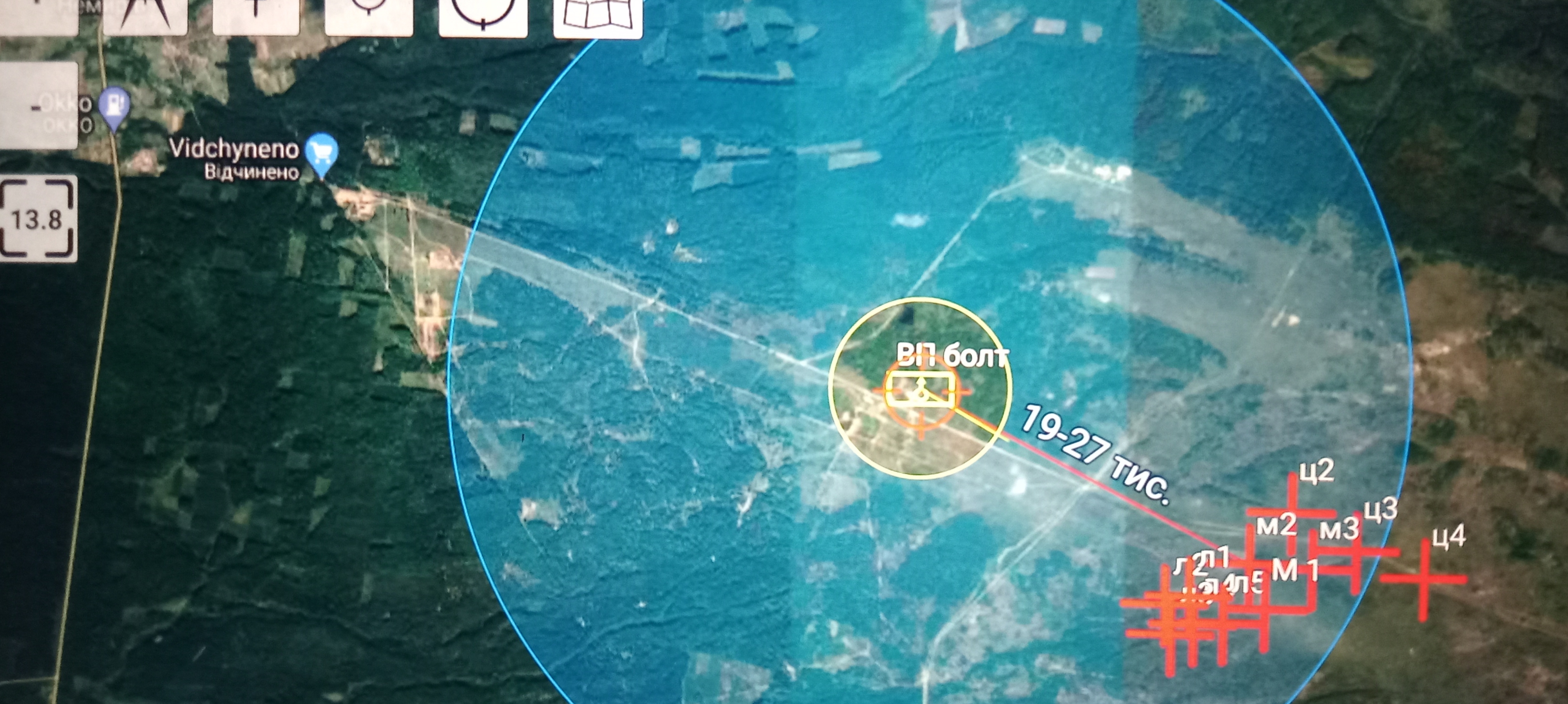

    Хренасі у вас доворот! Від ОН 22-26 то якось дофіга. ОН- основний напрямок береться на середину групи цілей які визначені для ураження у вашій зоні відповідальності, нормальні довороти від основного 04-00 правіше/лівіше, але не 22-26! Це по перше.
    По друге як виставити ствол в ОН, відмітьте точкі наведення, ОТН, ЗТН, НТН. Основна Точка Наведення обирається, або створюється в напрямку близькому до основного, і кутомір на ОТН у вас наприклад 31-43. Надалі всі розрахунків від нього.
    Сергей.Иванович. та kacilos (kacilos) подобається це.
  23. _AURUM_
    _AURUM_ Major
    2.542
    Запоріжжя Україна
    Наприклад ваша ВП. Маєте декілька цілей, в данному випадку ваш ОН 19-27, і від нього відповідно довороти вправо/ліво. В ідеалі повинно бути так. IMG_20240718_201309.jpg

    Скоріш за все стоїть ОН за замовченням, 00-00.
