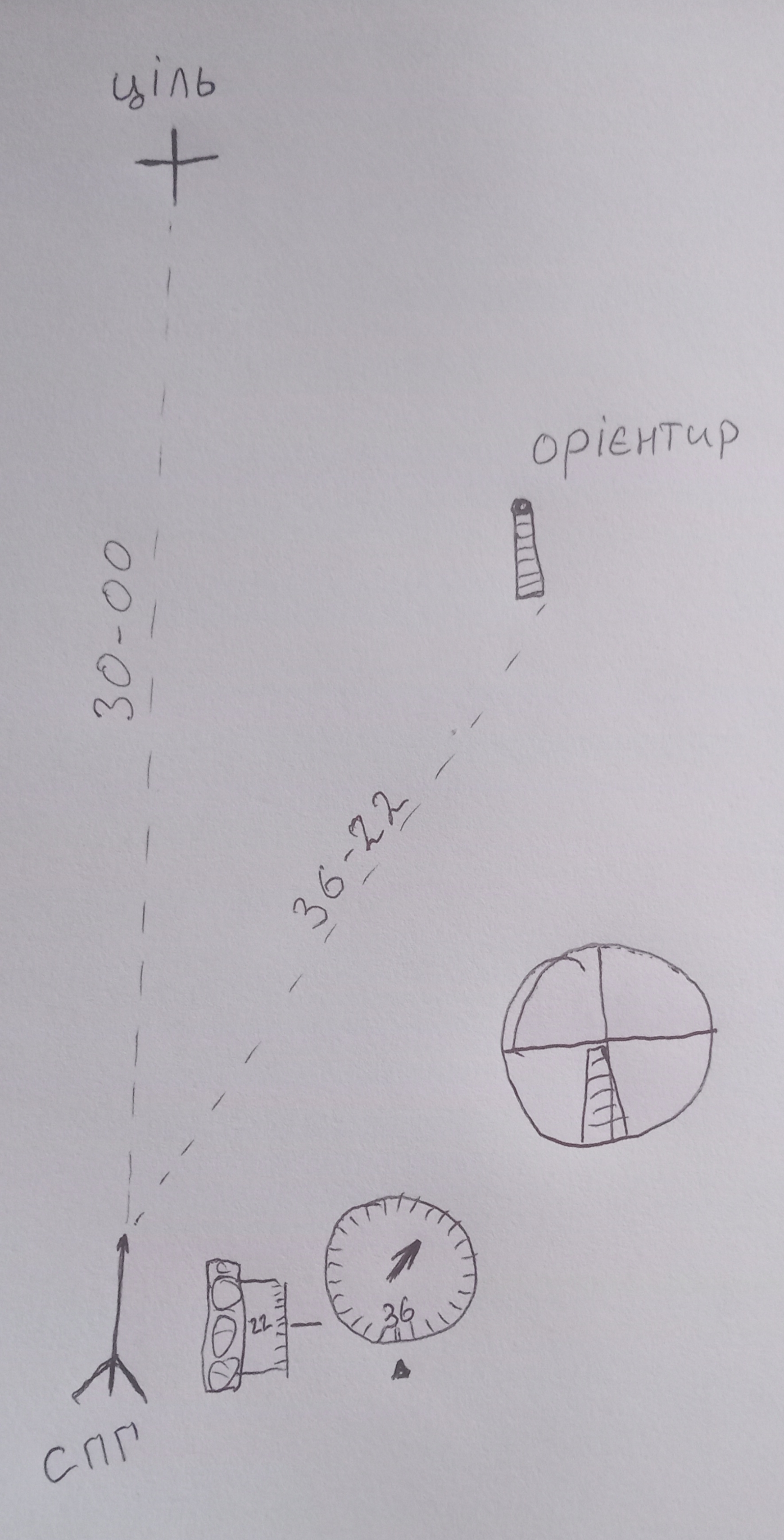

    Якщо кропивою зняти кори орієнтира для наводки,сам орієнтир може бути збоку або позаду спг. Кропива при розрахунку задає кут.то як виставити кут на самому прицілі? Ми просто самі це все вивчаємо,інструктора немає а апарат є

    На лімбі під візиром шкала в тисячних, там великі поділки через 01-00 на відліковому барабані 00-99.
    Виставляєте обраховану установку. Після чого наводите візир на орієнтир -
    !!! не рухаючі відліковий барабан на прицілі !!!
    Тіко за допомогою механізму наведення СПГ.
    Всьо, сапог дивиться в основму напрямку, якщо рахували ОН, або на ціль якщо рахували напрямок на ціль.
    Далі відмічаєтесь по точці наведення, і вносите її в ВП в кропиві як ОТН.

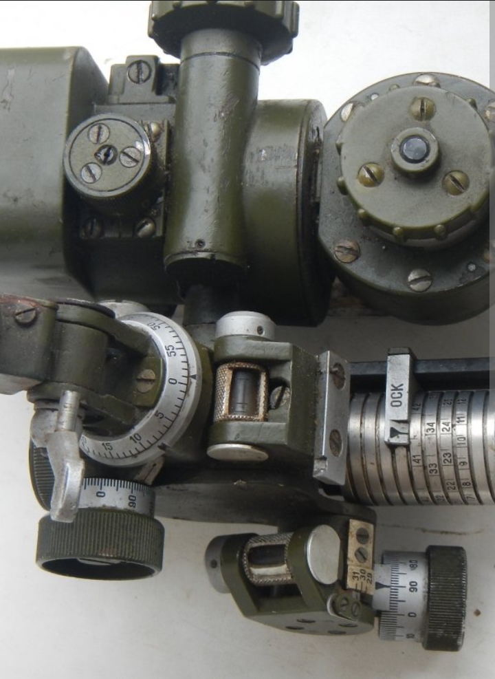

    Тобто,якщо припустимо кропива показує кут 12-75, то 12 ставимо на лімбі під візиром а 75 ставимо на відліковому барабані,я правильно зрозумів?

    Ну схематично якось так :rolleyes: IMG_20240704_062144.jpg

    Будьте уважні, на лімбі підписи через 05-00, багато хто на цьому сиплеться, типовий пройоб 01-00 , або рідше 05-00.
    Наприклад на фото не 59-85, а 58-85. Дуже частий пройоб!!!
