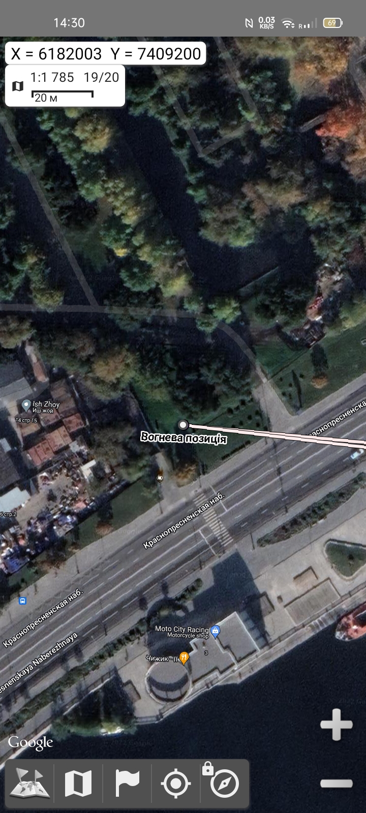

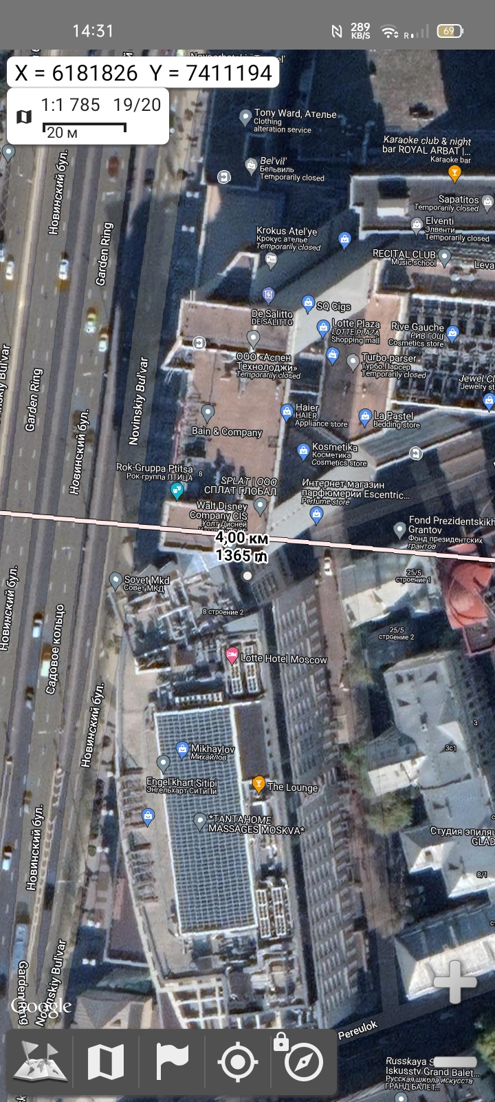

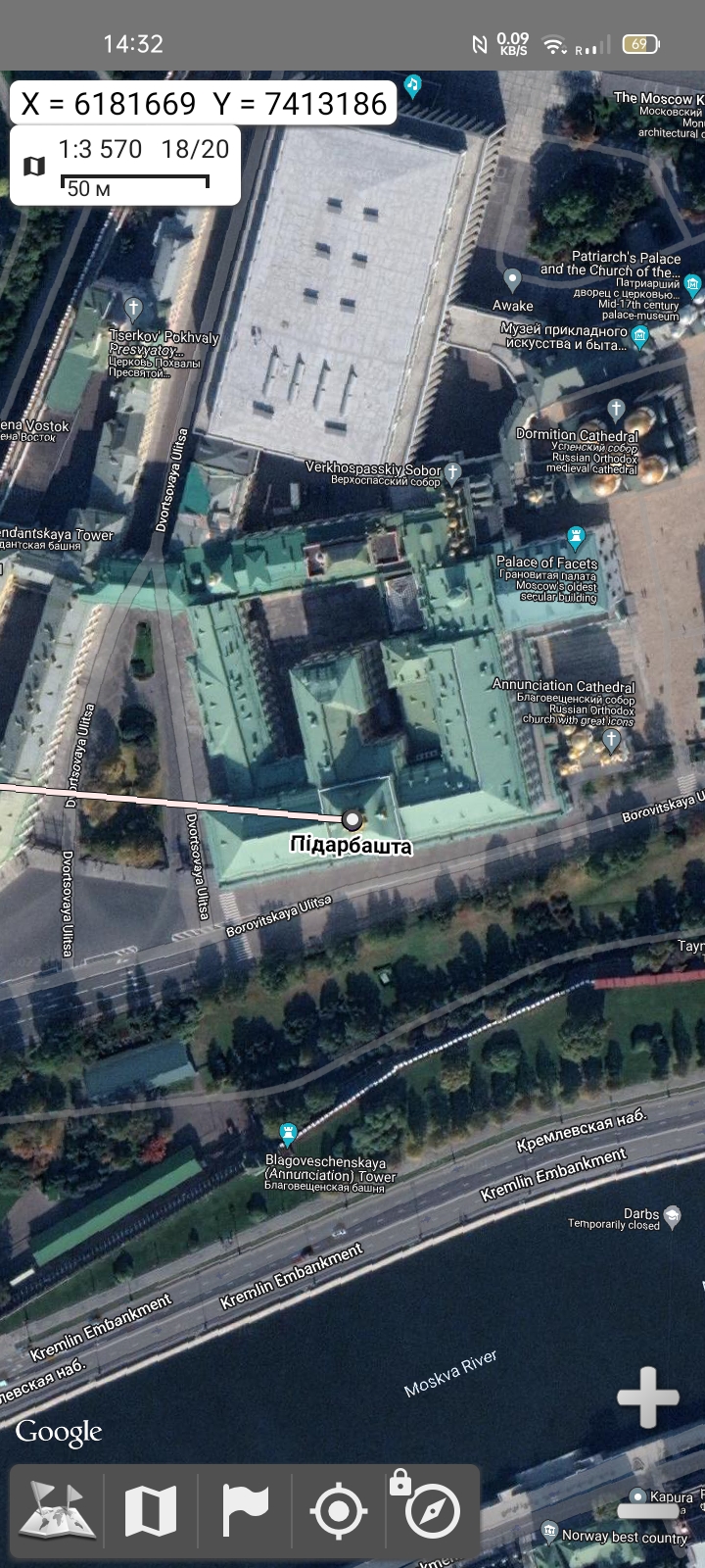

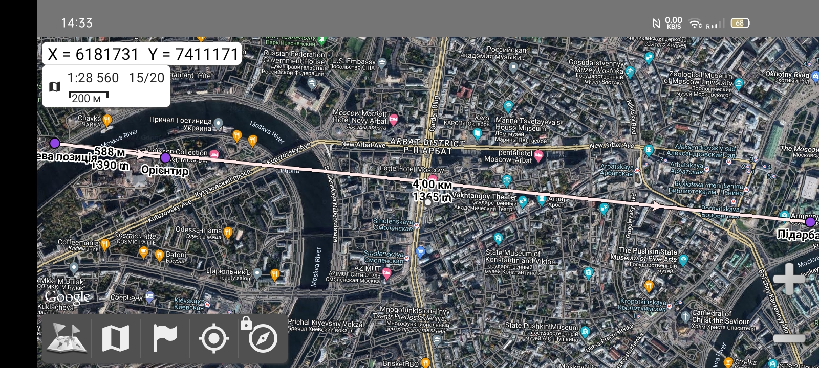

    Доброго часу доби хлопці. Таке питання.
    Вчимося працювати з буссолю, орієнтуємо на місцевості, орієнтуємо СПГ по основному напрямку стрільби ну і все таке інше.
    Питання: Як тепер все це подружити з Кропивою,а точніше що куди вводити при створенні ВП ?
    При завчайній роботі з Кропивою все ок.
    Але появилась бусоль вирішили підняти свій рівень , але не можемо розібратись куди вводити отримані дані в програмі.

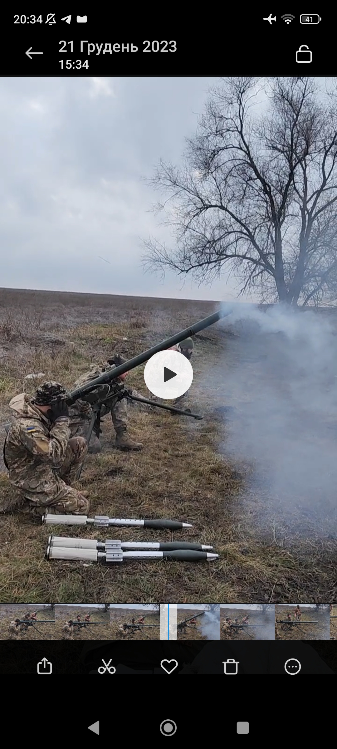

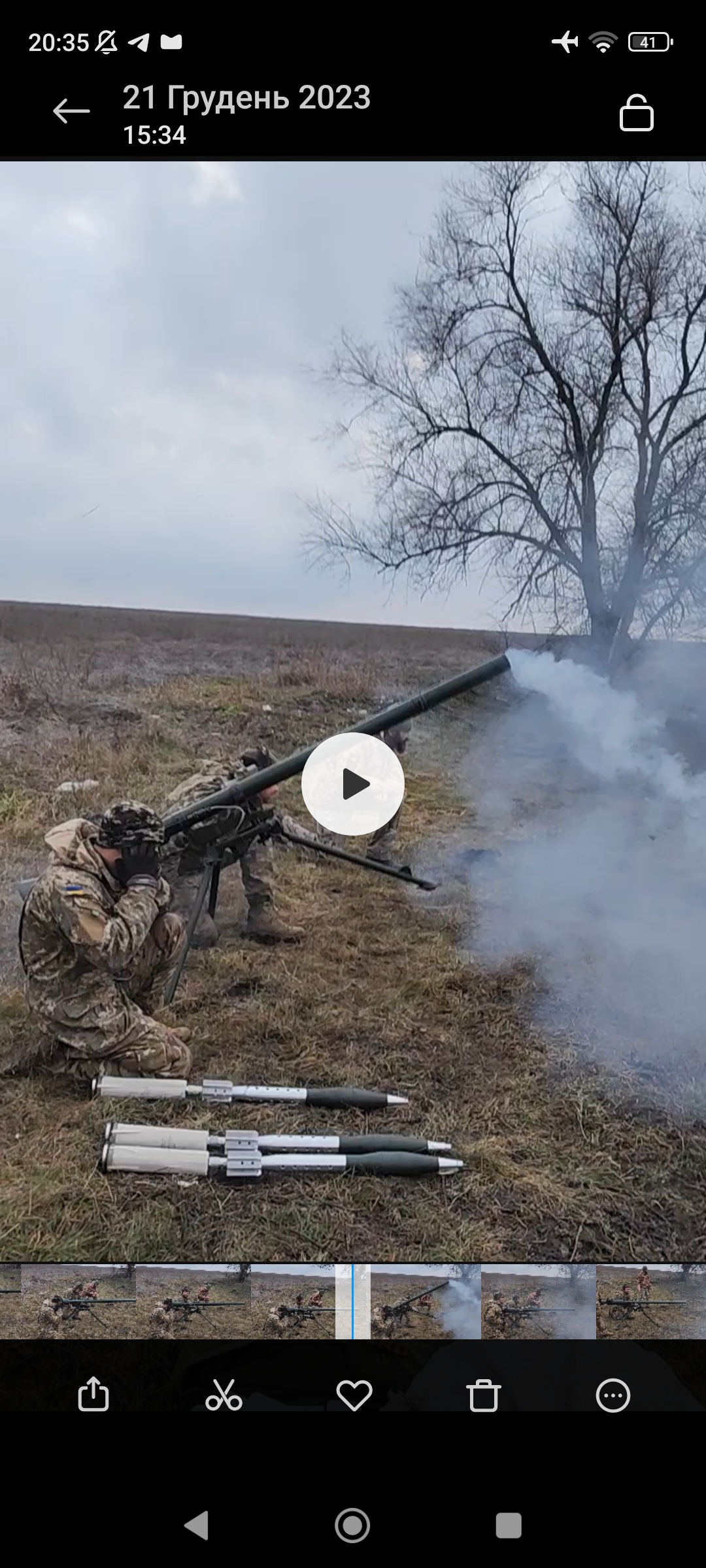

    Таке питання в чому може бути проблема при пострілі з чеського сапога свол підкидає в гору
    Iron made подобається це.

    А який кут підйому стволана точку наведення ? Чи це при всіх кутах?

    Буває, я або рукою тримав передню ногу, або придавлювали мішком з піском, другий варіант звісно кращє, але треба мати мішок, і придавлювати звісно перед наведенням.
    А щє задні лапи на один-два зубчика нижче поставте, буде щє стабільнішим.

    А як може бути по іншому якщо ствол задертий високо а передня нога не закріплена якимось тяжким предметом. У нас теж такі випадки були що перекидалось спг на сопло ніби для запуску ракети в космос,потім поняли що треба обовязково на передню ногу кидати бревно чи мішок з грунтом. Доречі в нас болгар має в лапах дирки ,можна забити в землю штирі і стоїть як вкопане.
    Iron made та cheeguevarraa подобається це.

    Подивіться роскадровку, ствол стоїть майже горизонтально перед пострілом...

    Создаете вогневу позицію і заносите туди Альфу основного напрямку,ОТН,ЗТН,НТН.- ВСЕ!!! Можете спокійно працювати по созданним цілям чі координатам. Корегування в Кропиві е, кутомірна сітка по цілі теж создаеться.
