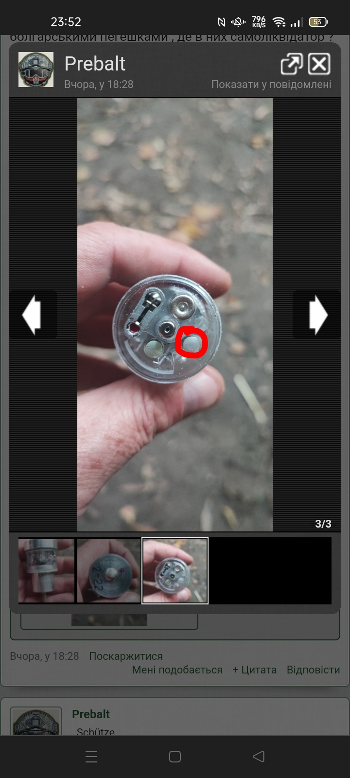

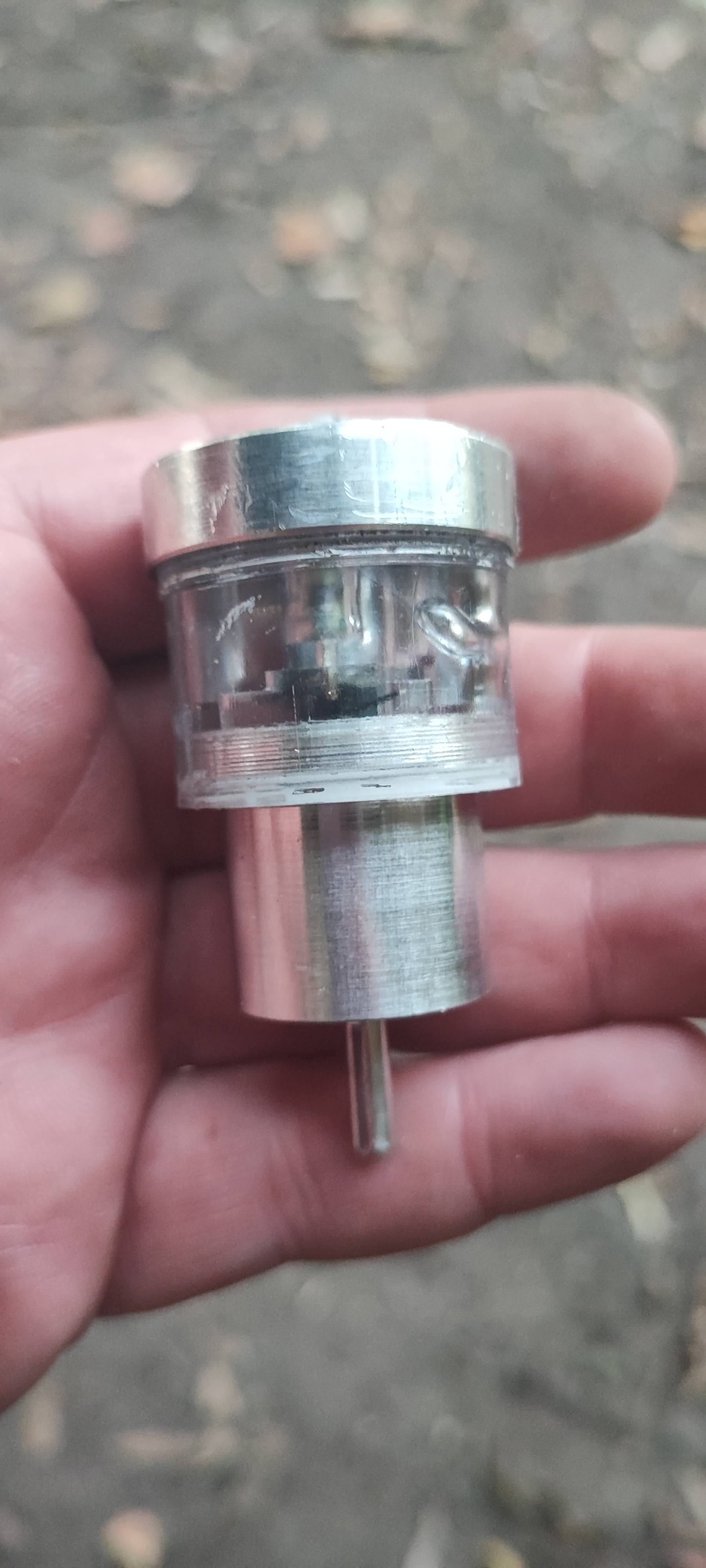

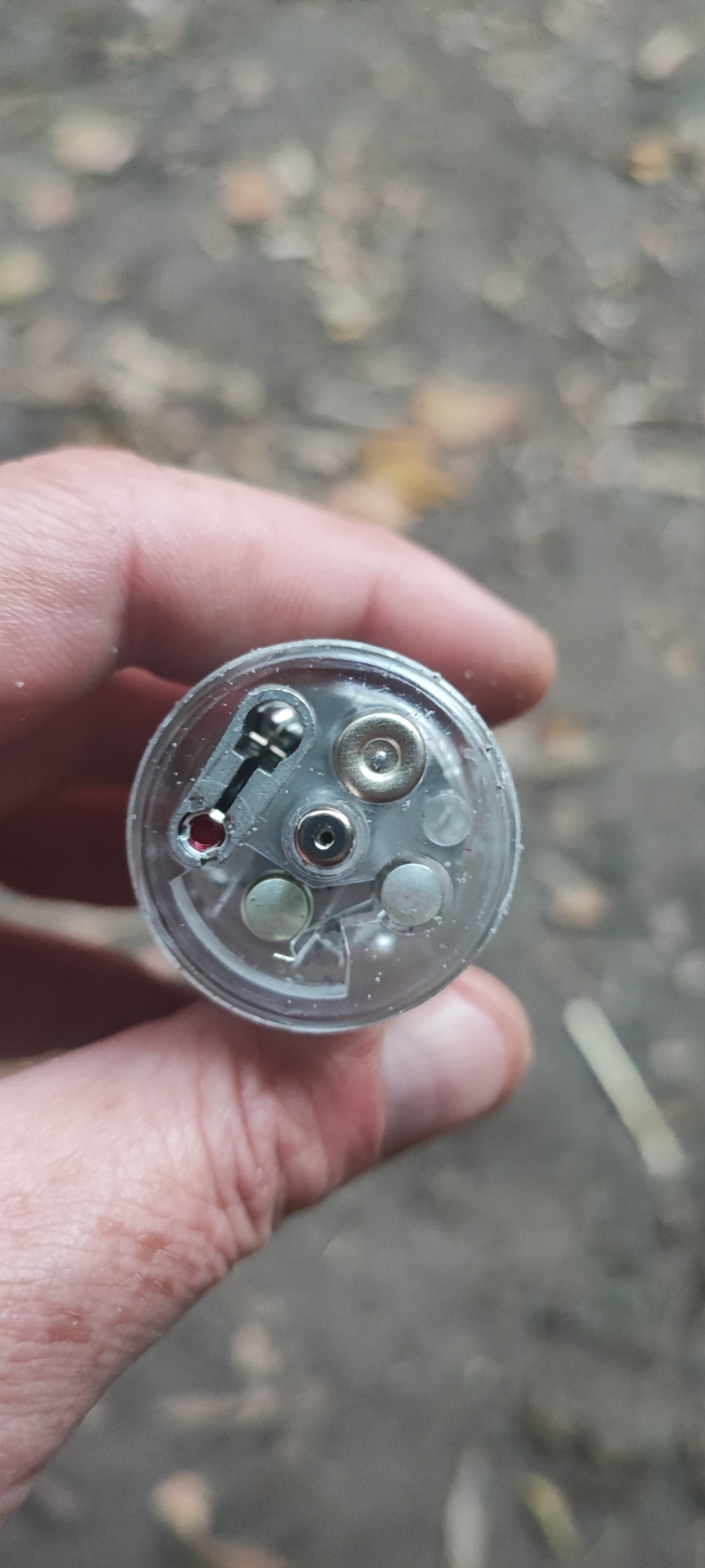

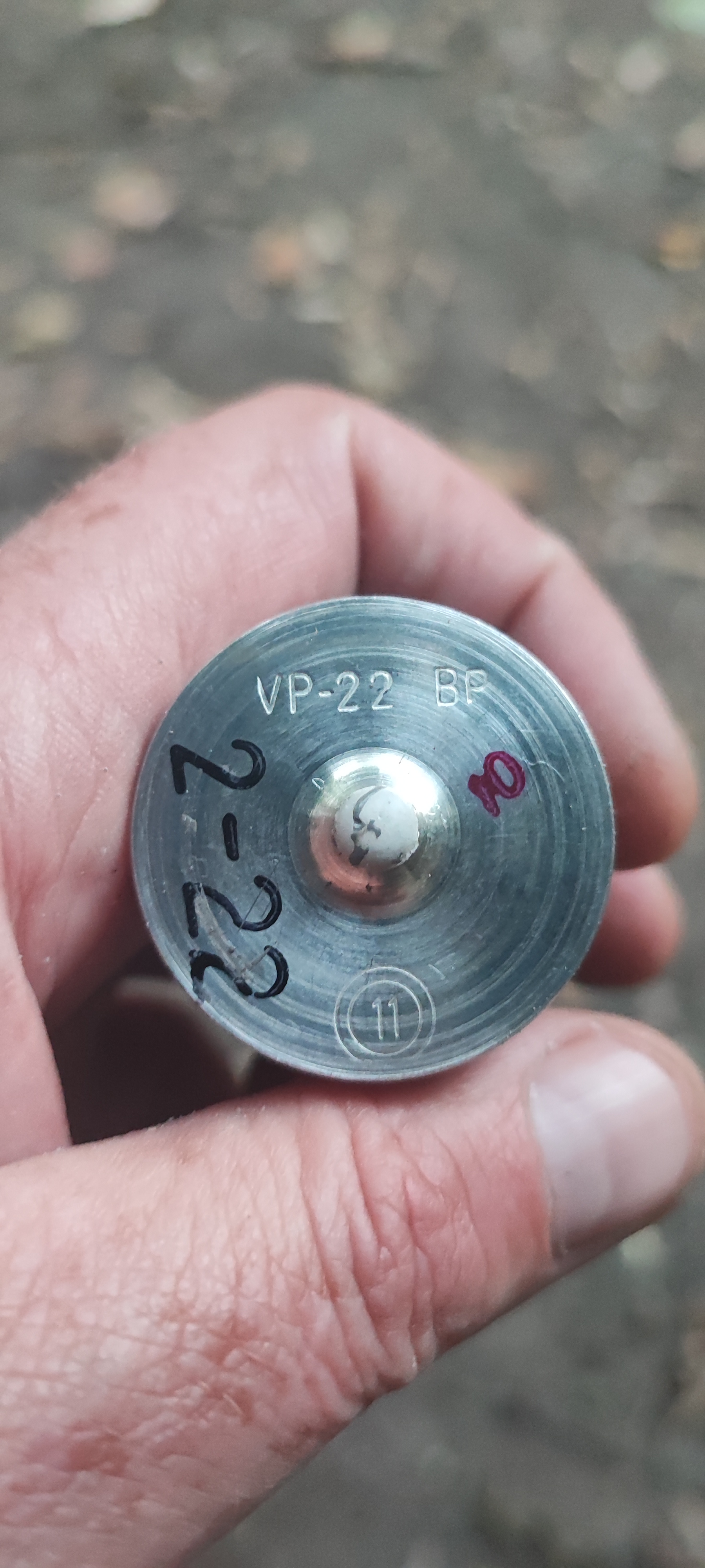

    Вітаю шановне панство , чі має хто досвід з болгарськими пегешками , де в них самоліквідатор ?
    Curent Value подобається це.
  7. Prebalt
    Prebalt Schütze
    17
    м.Охтиркп
    З радянськими все зрозуміло , а в болгарах їх що витягувати
  8. Serg Dornan
    Serg Dornan Schütze
    Там аналогічно по формі і розміру побачиш схожість

  10. Prebalt
    Prebalt Schütze
    17
    м.Охтиркп
    Дякую
