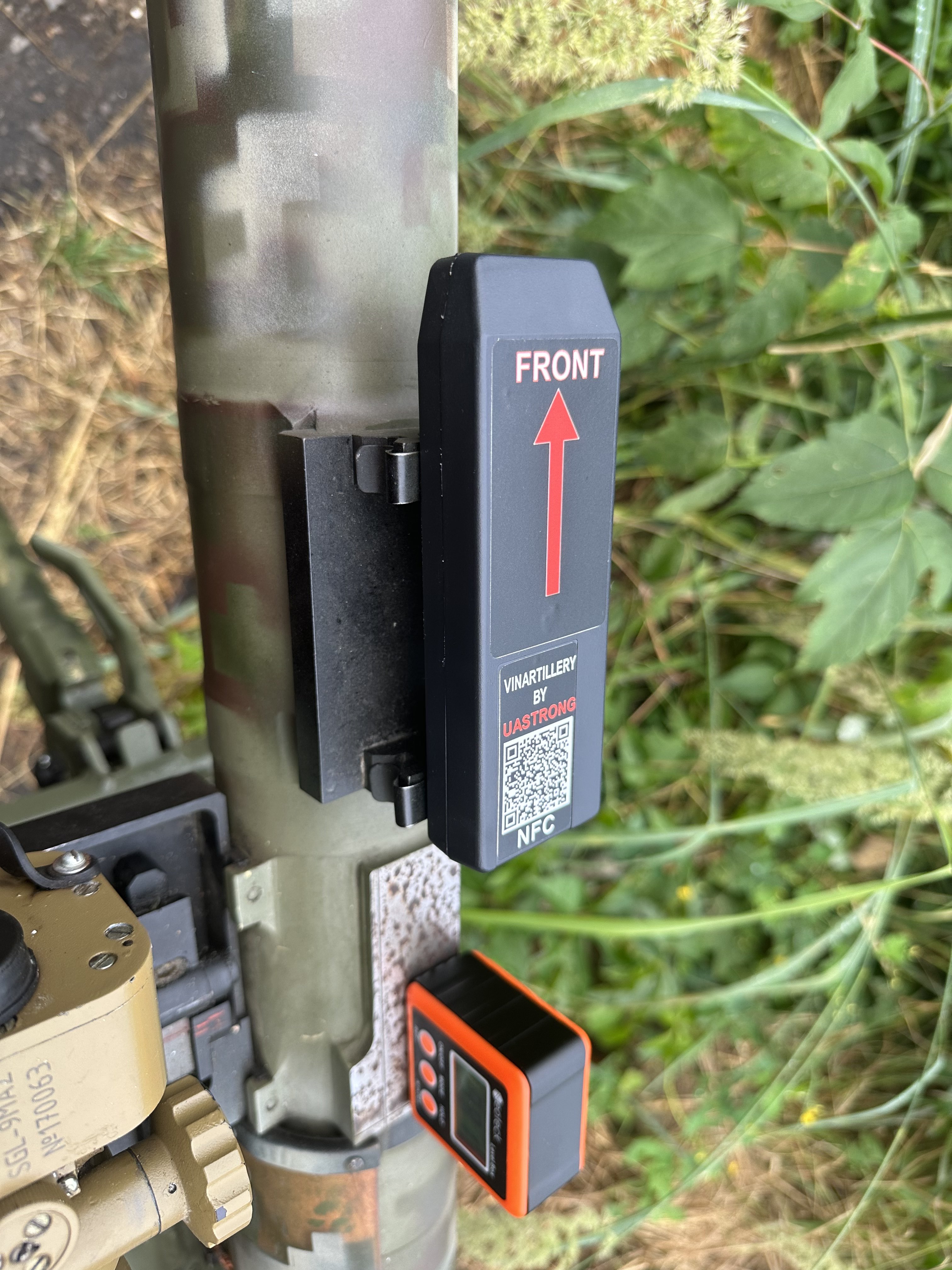

    Товариство, таке питання- хтось застосовував таку приблуду для стрільби? Позиціонується як «електронна бусоль», після налаштувань кріпиться на ствол гармати по напрямку стрільби. Не розумію до кінця її принцип роботи, як на мене задум гарний, але воно недопрацьоване. Якщо хто мав справу- буду вдячний за роз‘яснення

    Сенс роботи тої приблуди приблизно такий як і в електронного прицілу сапога, тобто генератор випадкових чисел.
    Коли артилерійська буссоль орієнтується по магнітній стрілці то вельми бажано увесь метал та електроніку прибрати подалі. І навіть в такому випадку точність залишає бажати кращого.
    А тут електронна приблуда ліпиться на сталеву гармату... з такою точністю я по планшету з кропивою визначну напрямок стрільби.
    П.С. чув приблуда коштує щось більше 10КГрн то простіше за ті гроші ПАБ2 купити.

    Отож і я не розумію доцільності цієї цяцьки)
    Так, побратим взяв на пробу -11200

    Я за такі ж гроші взяв ПАБ2А з азімутальною насадкою.
    Нахіба вигадувати лісапєд?

    Повністю згоден, навіщо щось змінювати, коли воно безвідмовно працює)
    Та нормальну нову бусоль з великими зусиллями вдалось роздобути, та деяким хочеться спробувати «новаторство в світі електроніки»))
    Ідея то в принципі досить непогана, має право на життя, але на даному етапі, як на мене, дуже «сира» і майже неопрацьована
