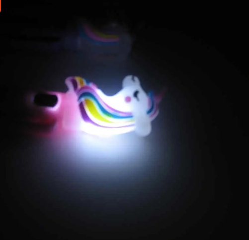

    У нас єдиноріжки :D
    Tara1975, Ivan., minitarn3838 та 2 іншим подобається це.

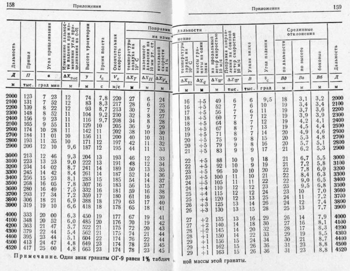

    Добрий день, шановні. Чи є якась таблиця з поправками по азимуту.Завчасно дякую.

    Одна тисячна, на дистанції 1000м дорівнює 1м.
    На дистанції 2000м дорівнює 2м.
    На дистанції 3000м дорівнює 3м.
    І так далі до нескінченності...
    Одна поділка лімбу на станині дорівнює
    00-10
    Tara1975, Сергей.Иванович. та Oleksandr Melnykov 2 подобається це.

    Дякую велике. На електронному прицілі з осю "y" розібралися. Стосовно осі "x" могли б проконсультувати,як там ті тисячні крутити? Завчасно дякую.

    А то вже по таблиці, там від дальності залежить, четвертий стовбчик.
    Це на скільки метрів дальше/ближче полетить при зміні прицілу на 00-01 +/- відповідно.

    Дякую
