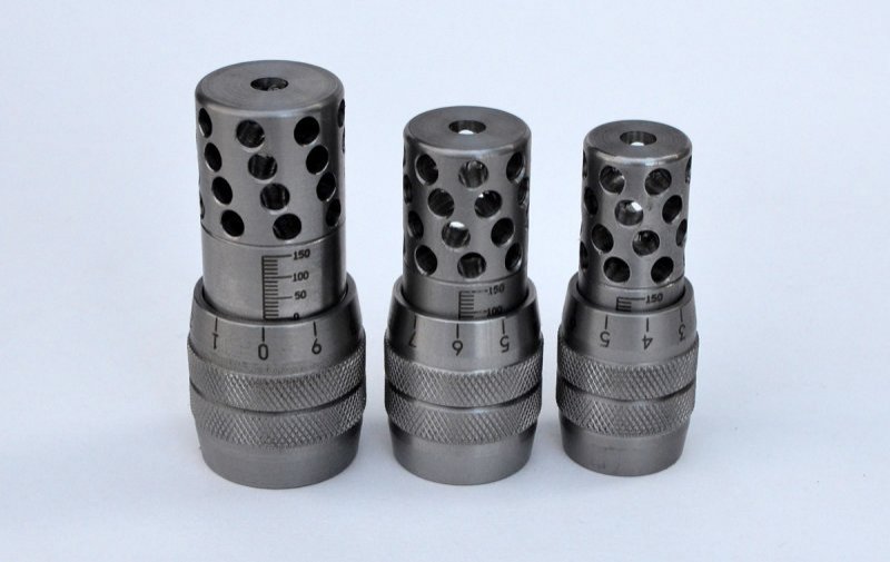

    IMG_4303.JPG Только релод и будет 10гр выстрел, а ещё вот такие штуки доводят до ювелирной кучности и стабильности в основном не матчевые стволы, придумал браунинг, сейчас уже много кто скопировал и выпускает под любые резьбы...

    С насадками понял, что то подобие дульной насадки BOSS на браунинг BAR 2. Спасибо, буду определяться.

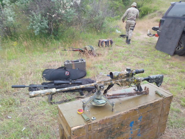

    338 и не париться, а лучше 300. так как дешевле в два раза :). Виталик, я таки достал цель на 1300м из 300в.м. Причем первым холодным. Саваж 110ВА Стелс.
