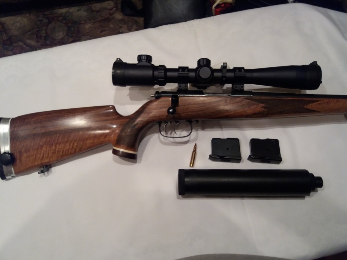

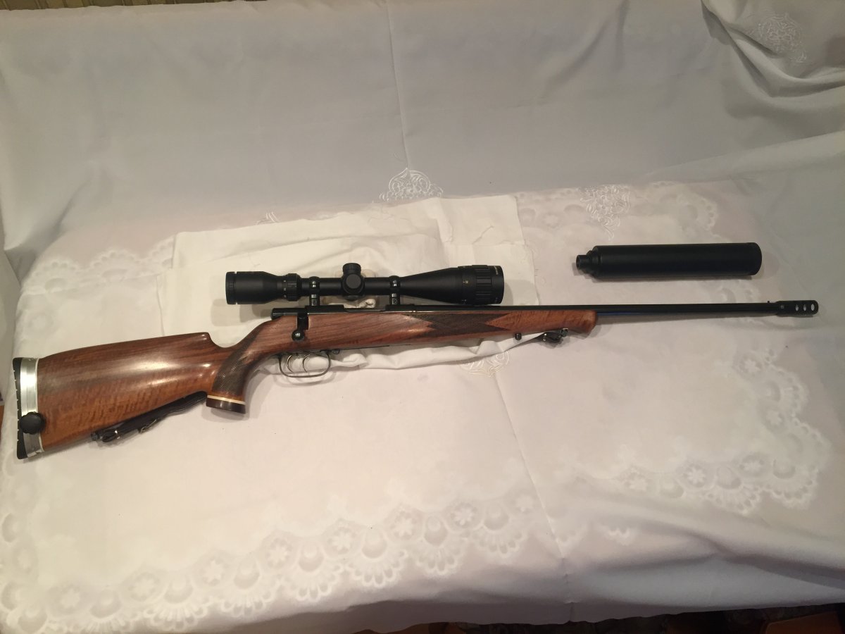

    Уважаемые форумчане. Хочу услышать совет по своему карабину Anschutz 1740 222рем.
    Купил карабин с рук, ствол не посмотрел. Привел внешне в порядок (был заср-й) При стрельбе заметил нестабильную кучность. Погрешил на патроны. Протестировал шесть видов патронов на 50м. Norma, Sako, RWS, Reold кучность 3-4см. Патроны Seller Bel и Winchester SPB уложились в 2см., Lapua, почти один в один. В процессе осмотра ствола стало ясно, что он имеет раковины и т.п. После чего был тщательно почищен в мастерской, подправлена коронка на дульном.
    Очередной отстрел на 100 метров вышеуказанных патронов, не оправдал надежды!!! Кучность с учетом дистанции в среднем от точки прицеливания, разброс до 6см. Правда некоторые попадания ложились кучно между собой. Ввод поправок на прицеле по этим попаданиям, совершено не дали положительного результата. С учетом того,что карабин приобретал для "бумажек", а ствол не варминт, а больше для охоты. Планировал его продать. С учетом проблем и что бы не подставить покупателя приостановил продажу. Одни советуют что для охоты с такой кучность подойдет. Думал в Зброяре менять ствол, но там цена!!! И вообще, возможна ли его продажа?
    Хочу услышать Ваш совет. Прикладываю фото, на последнем заменил тыльник. Все делал под себя. Спасибо!

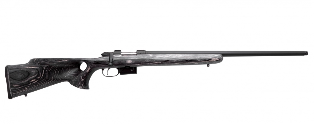

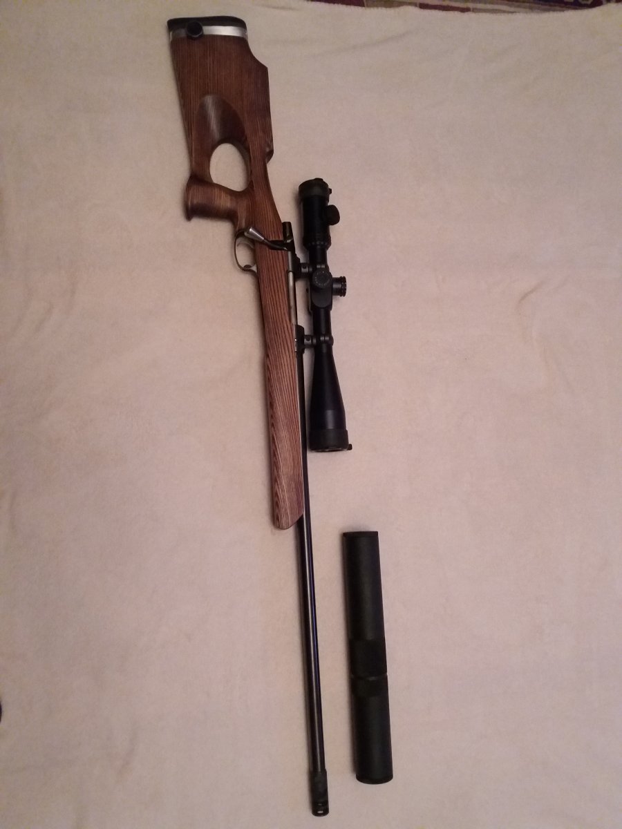

    Укладка отличная. Патроны вчера взял Norma - 59грн. и Winchester -30грн. Даже несмотря на проблему с стволом стреляю много. И поэтому буду продавать. Есть 308 CZ 550varmint (фото) с него реже, на 200-300 и более. На что сменить 222рем? уже излом мозгов. Хочу для дистанции 100-150м
    на 50-80 есть CZ 22lr varm. Товарищ советуют 22вмр, перекроет 100 и относительно негромко))) Как вариант, нравиться CZ 527 varm 223 Thumbhole (ортопед ложе) (фото)выбор патронов валом и цена интересная.
    Но калибр уж слишком шумный!! Не всегда еду в тир Снайпер)) А еду в безопасно не отдаленные места даже хороший ПБС не очень то спасет. А может не париться 22ми оставить 308 на те же 100м ну а мелкашка ясное для тренировки? Что подскажите? Спасибо всем за внимание!
