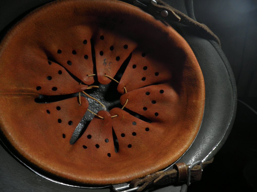

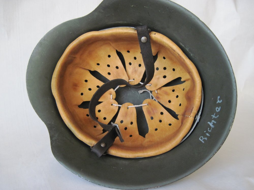

    Ваша мнение,как получилось?
    Трофейщик подобається це.

    Gert Obergefreiter
    74

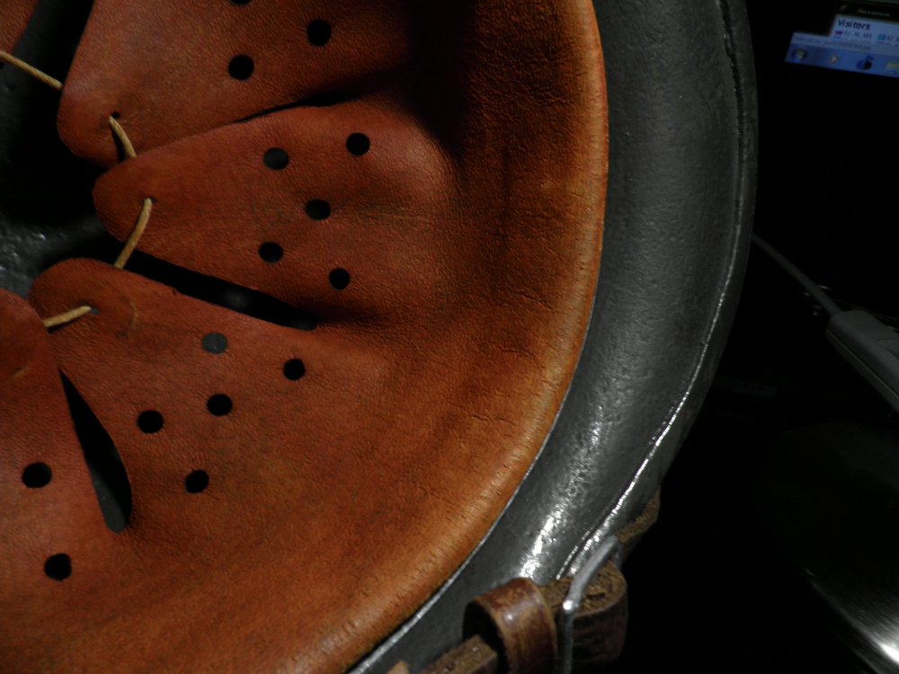

    Нормально вышло, как по мне с шлемом гармонирует? )
    Александр
    Андрей монке подобається це.

  8. Gert
    Gert Obergefreiter
    74

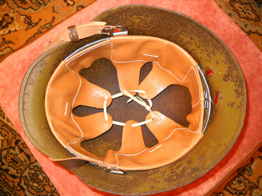

    Сделал себе подшлем . Чем только не пытался состарить кожу . Ржавчиной , отработкой . Края и шов , тёр наждачкой . Но желаемого эффекта так и не достиг .
    ALEKS81 подобається це.

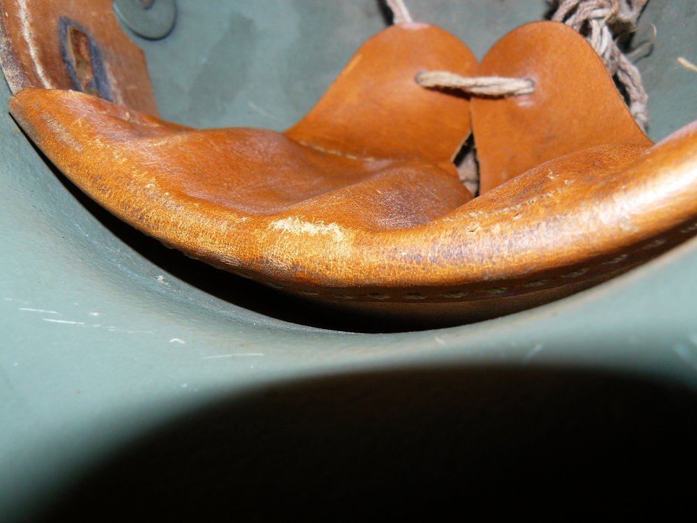

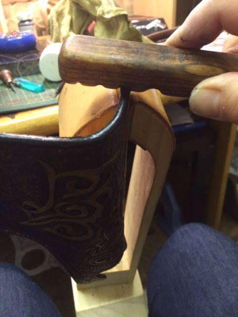

    Фото-1 "автоматизированный" процесс (мотор + деревянная болванка).
    ссылка источника: http://rusknife.com/topic/10307-ножны-материалы-технологии-и-всё-с-ними-связанн/
    Фото-2 по-старике (шлифованая палка или "косточка").
    ссылка источника: http://www.livemaster.ru/topic/997319-kozhanaya-kobura-dlya-colt-1911-a1-45-chast-3?
    Интересные темы - рекомендую ознакомиться.
    Картинки -

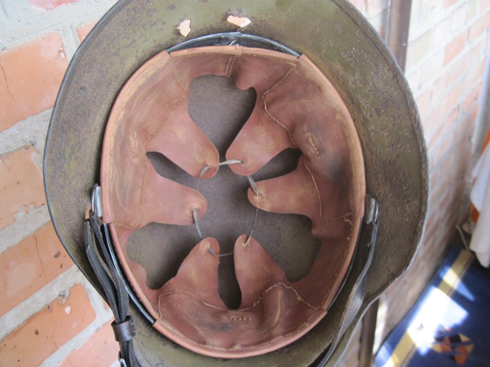

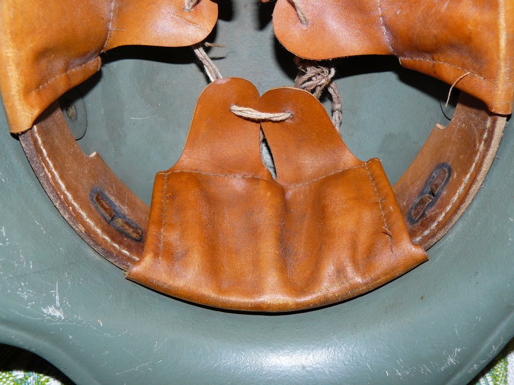

    Теперь отмечаем наглядные косячки моего 16-го.
    Поясню - "старушка" на подходе, пока чуть прошелся.
    Открыт к критике и грамотным советам.
    663, ворошиловский стрелок та Yako подобається це.
  16. Yako
    Yako Хорунжий Клуб взаимопомощи
    3.001
    Струмилівський УР
    Визуально мне нравится камрад :smile_12:

    Мне тоже понравилось. Единственный нюанс -совет чтоб выглядело более натурально нужно более интенсивно застарить те части лепестков которые непосредственно плотно прилегали к коже головы - они обычно даже на мало ношеном шлеме более замусоленые .
    Трофейщик та Yako подобається це.

    А-вот мне не нравятся светлые нитки и незамусоленная грань обруча. Будем устранять :beer:

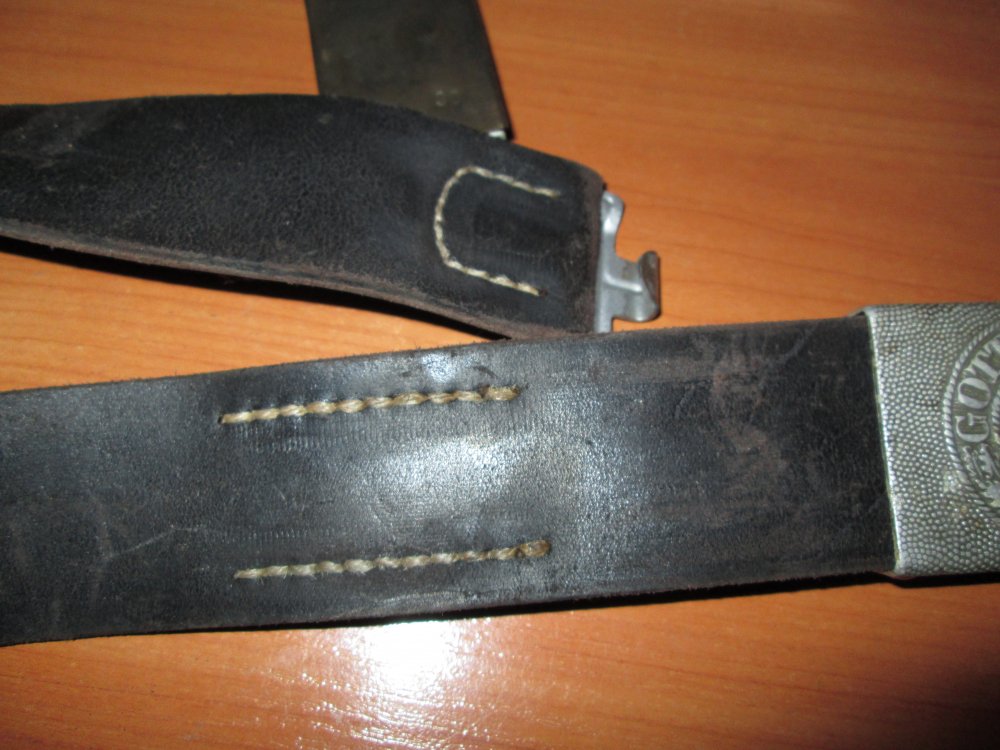

  21. фандик
    фандик Oberleutnant
    2.581
    Интересуюсь , потому как давненько на форуме приобрёл ремень . Прошит был белыми , вощёными нитками . Пытался состарить , но результат , ноль . Пришлось перешивать льняной нитью .

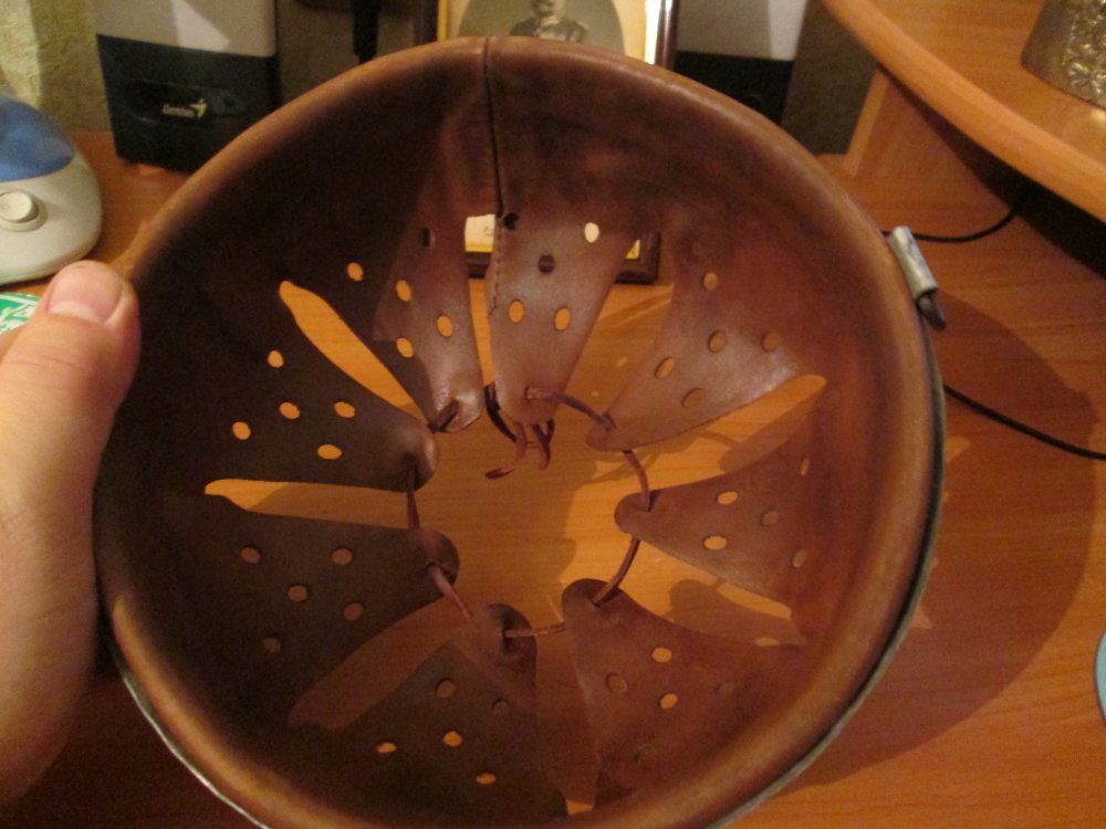

  22. Андрей монке
    Андрей монке Hauptmann
    44
    77
    2.493
    УкраїNа
    до и после.
    663, Gert, Artyr та ще 1-му подобається це.
  23. Yako
    3.001
    Струмилівський УР
    Андрюха,не ображайся та на мій погляд виглядає не дуже натурально.
    44
    77
    2.493
    УкраїNа
    Юра,какие обиды,критика это хорошо.Что добавить-что исправить?
