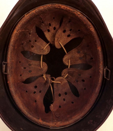

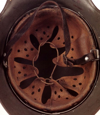

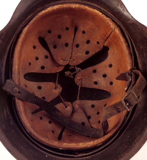

    Камрады!Перелопатил форум(да и в инете инфы мало),но тем по состариванию кожи подшлемов(или любой другой)так и не нашел:confused:если у кого-то есть опыт в этом деле давайте делится,хотелось бы чтобы результат был схож с фотографиями ниже.Ну и если можно,подкреплять свои способы фотографиями конечного результата.
    Вот фотки для примера,каким хотелось бы видеть конечный результат.

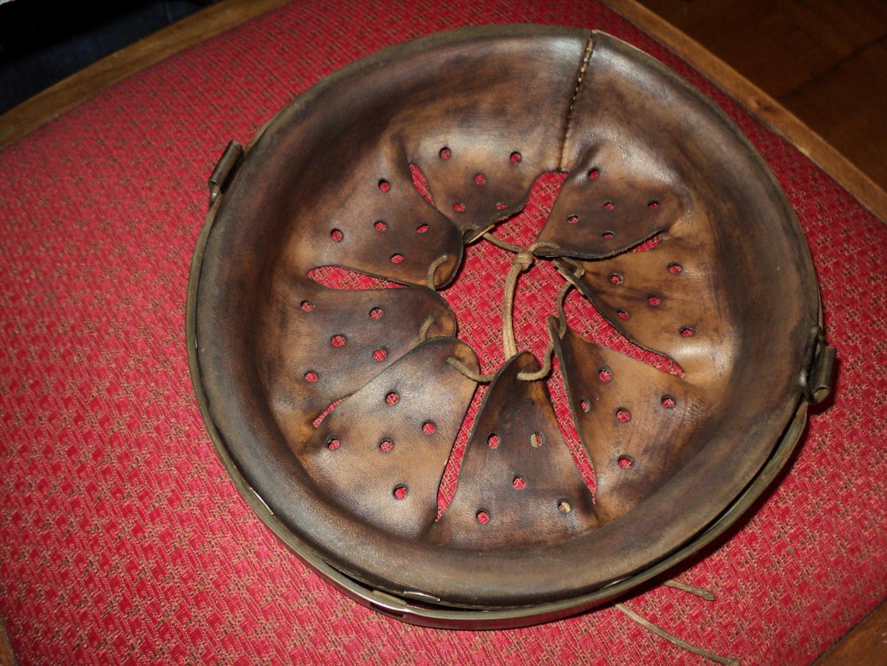

    И так.Имеем первый способ состаривания кожи от камрада sher плюс фото.
    Теперь коротко про подшлемник. На новом подшлеме обручи блестят , надо хотябы затемнить , как, - "клевер" многие знают что это. Побочный продукт- патина с металла , помазать ей кожу ,чем больше слоёв ,тем темнее потом подсушить феном , потереть обратной стороной мочалки для посуды , подход абсолютно творческий , патина в кожу въедается очень крепко ,довести можно до любого состояния , думаю все в курсе где должно быть темнее , где светлее. Вроде бы не плохо , быстро , и без потожировых дел.

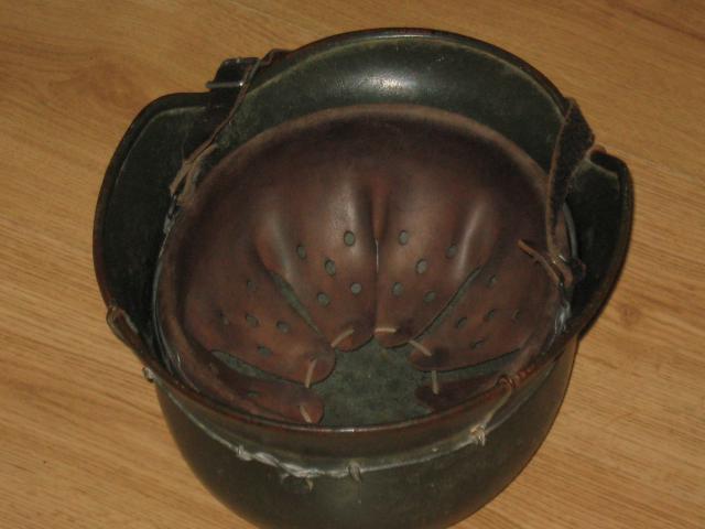

    Вот-морилка для дерева и льняное масло,на толстой коже лучше смотрится,но часа за 2 можно состарить
