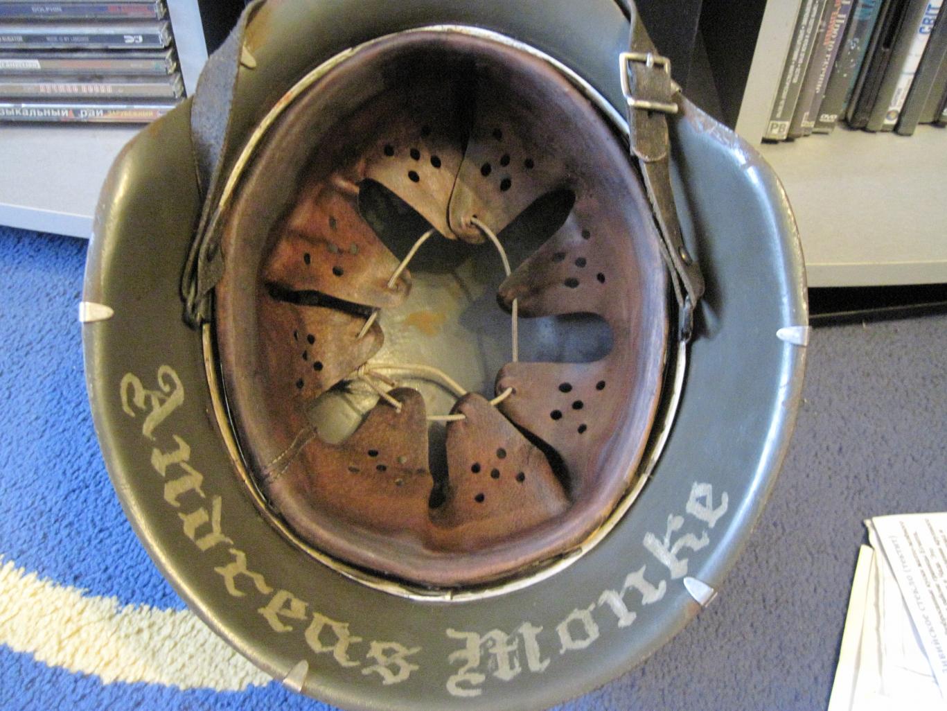

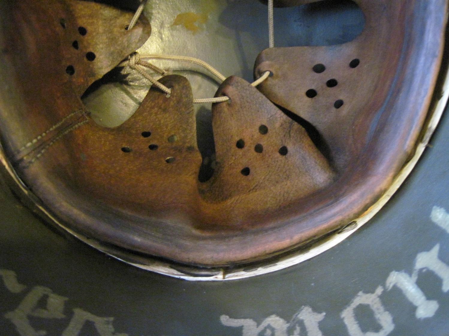

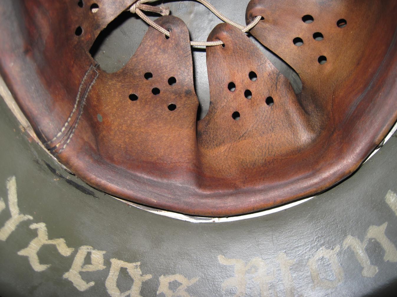

  10. Андрей монке
    Андрей монке Hauptmann
    44
    77
    2.493
    УкраїNа
    вот юра что получилось)))если ты пониш,цвет бы бежовы-белый:beer::beer::beer:

  12. Андрей монке
    44
    77
    2.493
    УкраїNа
    Клевер+азотная кислота100%(не разбовлять):)

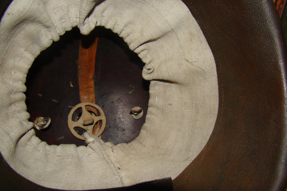

  20. сергей18
    сергей18 Leutnant
    1.340
    мариуполь украина
    я тоже пользуюсь морилкой только на спиртовой основе Махонь
    Yako подобається це.

  22. сергей18
    сергей18 Leutnant
    1.340
    мариуполь украина
    внутренняя часть шлема пропитана махонью в несколько приёмов
