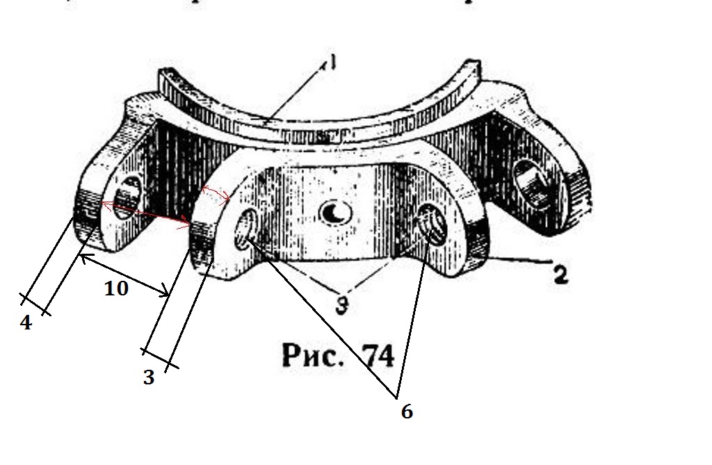

    Толщина стоек разная одна которая ближе к центру 3 мм другая крайняя 4 мм. Вторая сторона всё так же. Расстояние между ними 10 мм. резьба 6 мм. Если ещё что пишите, отвечу в течении 10 минут. Иначе только завтра вечером.

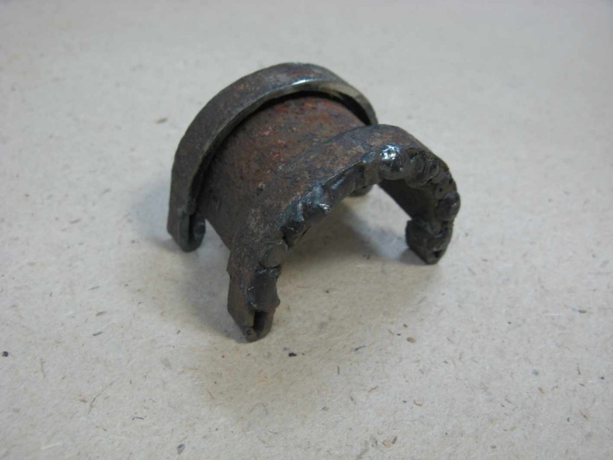

    2. Коп . Хорошо почищено (прошла дробеструйку ) - красивое чугунное литье . Размеры дверцы = 285 х 145...

    расстояние между концами разложенных сошек -373-383мм (бывает по-разному).
    резьба М6 а диаметр болтов Ф7

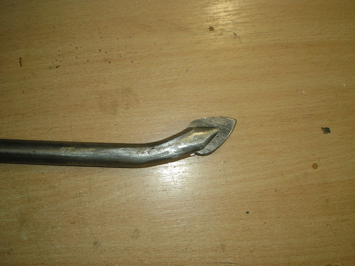

  10. coshowiy
    coshowiy Stabsgefreiter
    448
    Я так и понял.Так,что сильно заморачиваться не буду,буду лепить,что полегче.Сегодня по быстрому слепил заготовки лаптей,еще не довел до кондиции,доводится будет все вместе в смысле подганять одно к другому

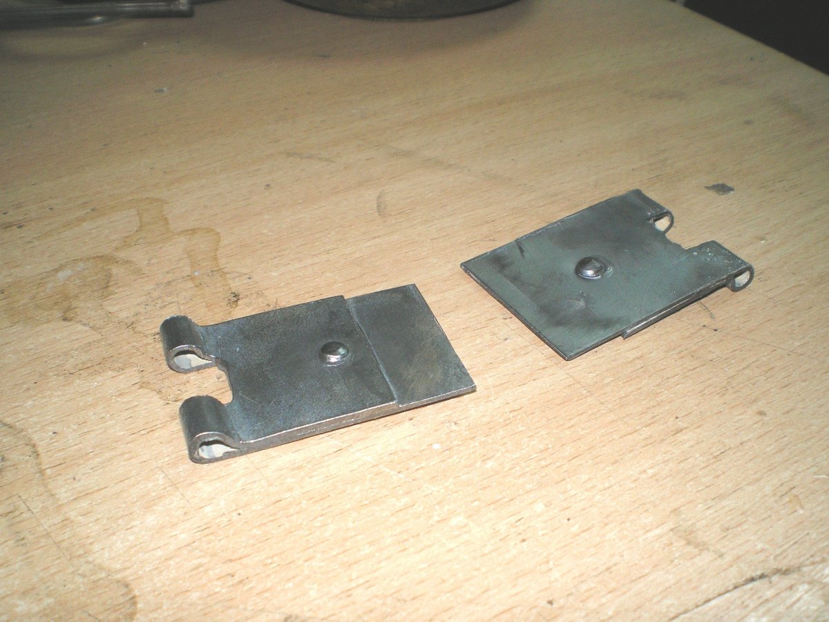

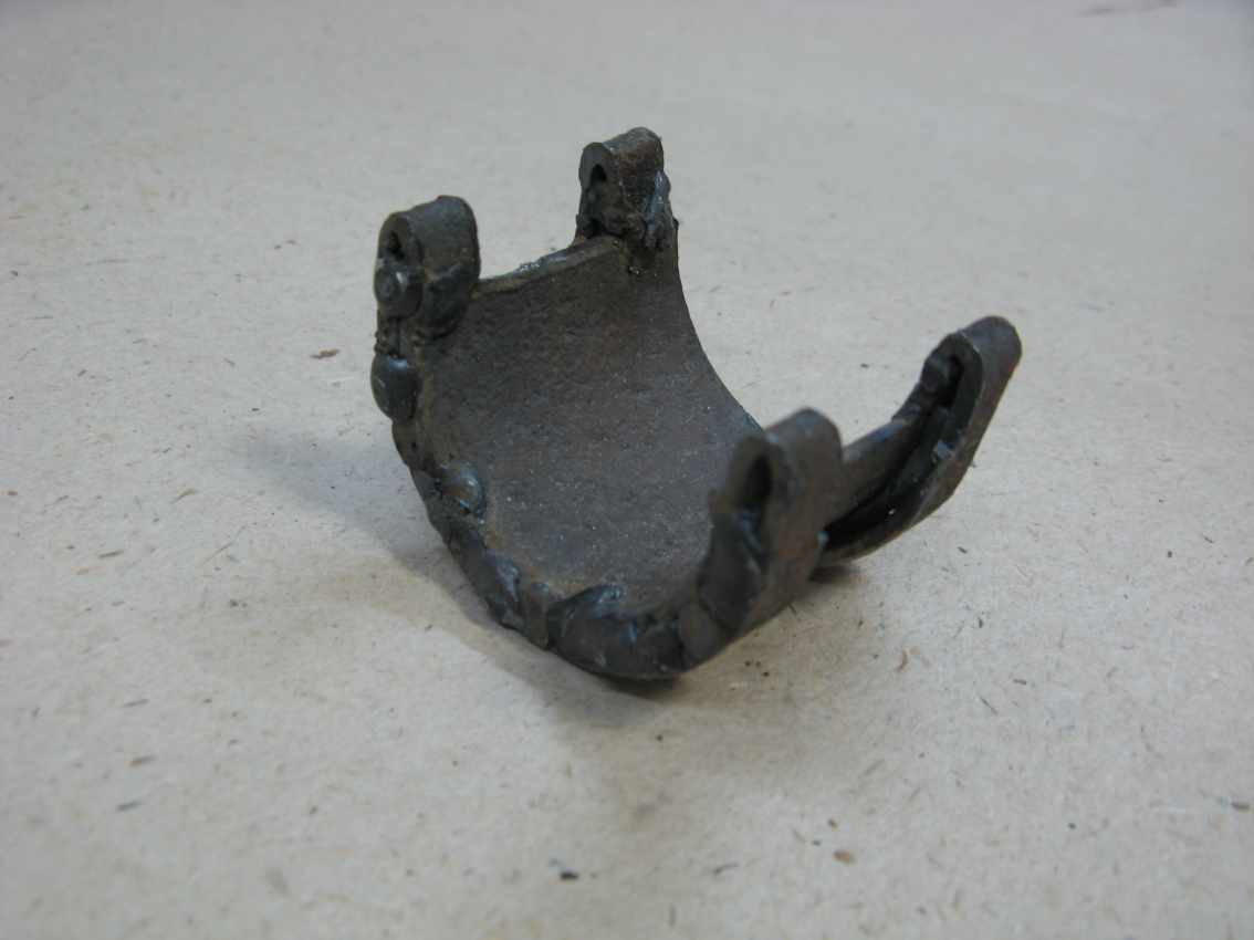

  11. coshowiy
    448

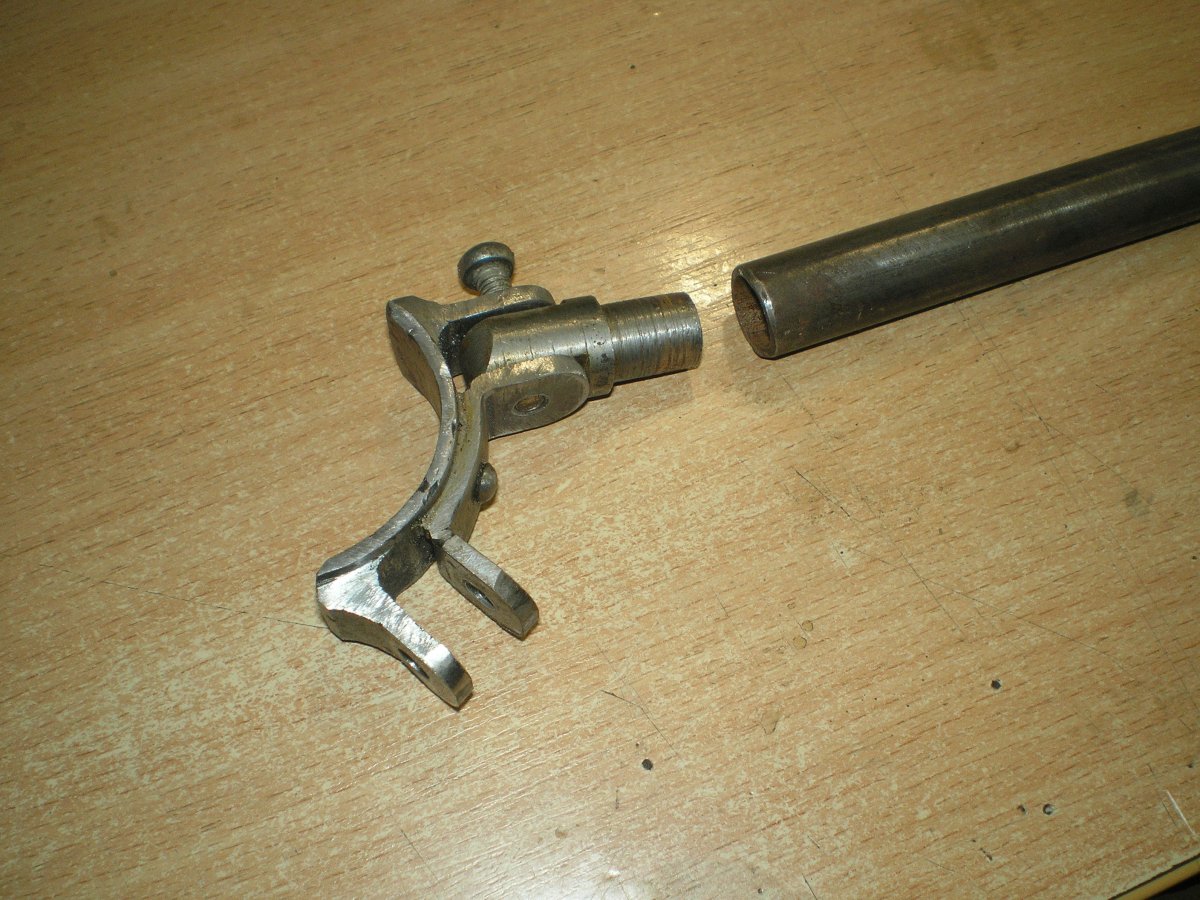

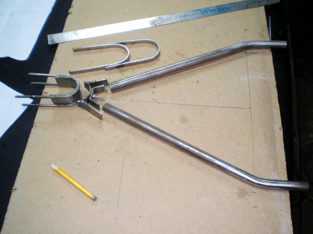

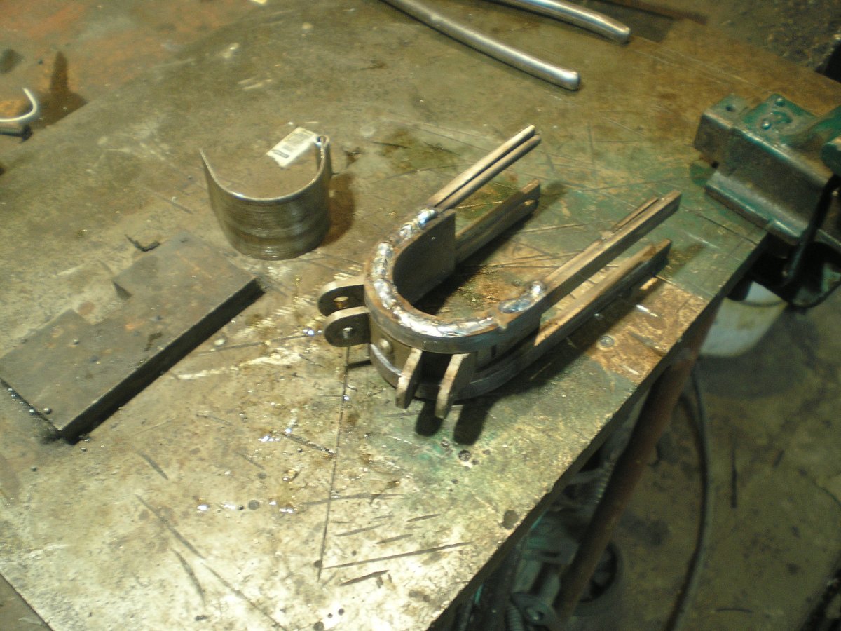

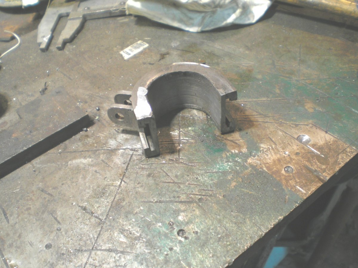

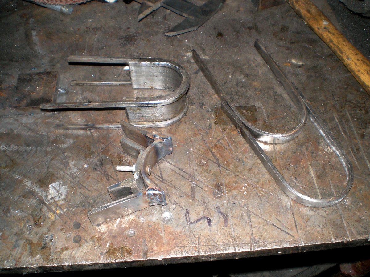

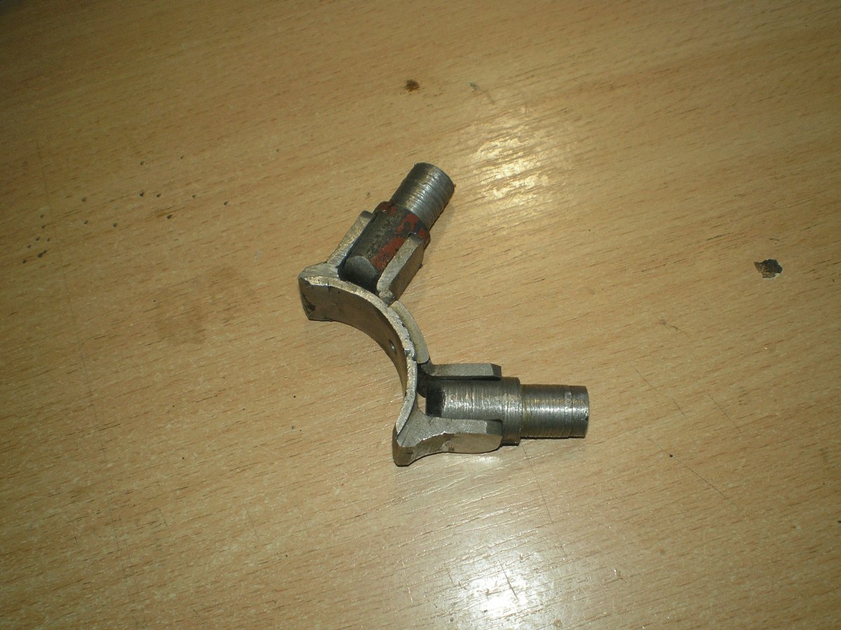

    Добрый вечер уважаемые.Похолодало,немного времени появилось.Изготовил кое какие заготовки,выкладываю для обсуждения.
    Трассер, FelixIce, Okrygenec1942 та 4 іншим подобається це.
  12. 663
    663 ✠ Moderator
    17
    7.598
    Україна.
    Получается отлично.
    Трассер та coshowiy подобається це.
  13. FelixIce
    FelixIce Obergefreiter
    54
    мне нравятся ваши слесарные работы, не сочтите за критику, но попробуйте не много убавить ток на полуавтомате, видна подрезка шва.
    Если ваш аппарат не позволяет плавной регулировки, попробуйте подкладывать листовую жесть, а потом её стачивать. Сошки выйдут отличные,я уверен!
    С уважением.

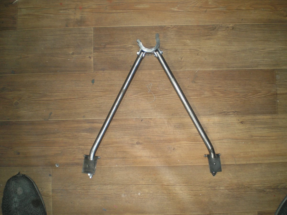

  14. coshowiy
    448

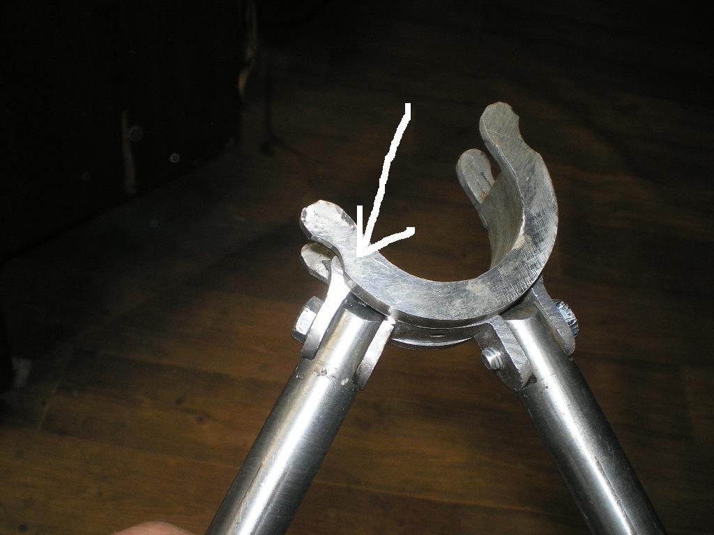

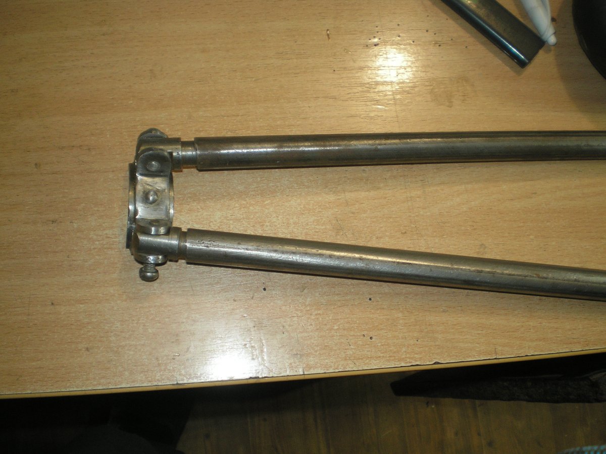

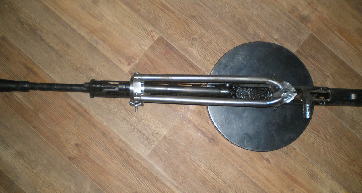

    Добрый вечер уважаемые.Работа немного продвинулась,выкладываю.У меня вопрос.Видео не получается выложить,попробую на фото.Вот эта часть,что показана стрелками,она должна двигаться в право,в лево.Я правильно понимаю?
    FelixIce та tankis подобається це.
  15. BoMBeR00
    BoMBeR00 Oberschütze
    22
    Правильно понимаете.

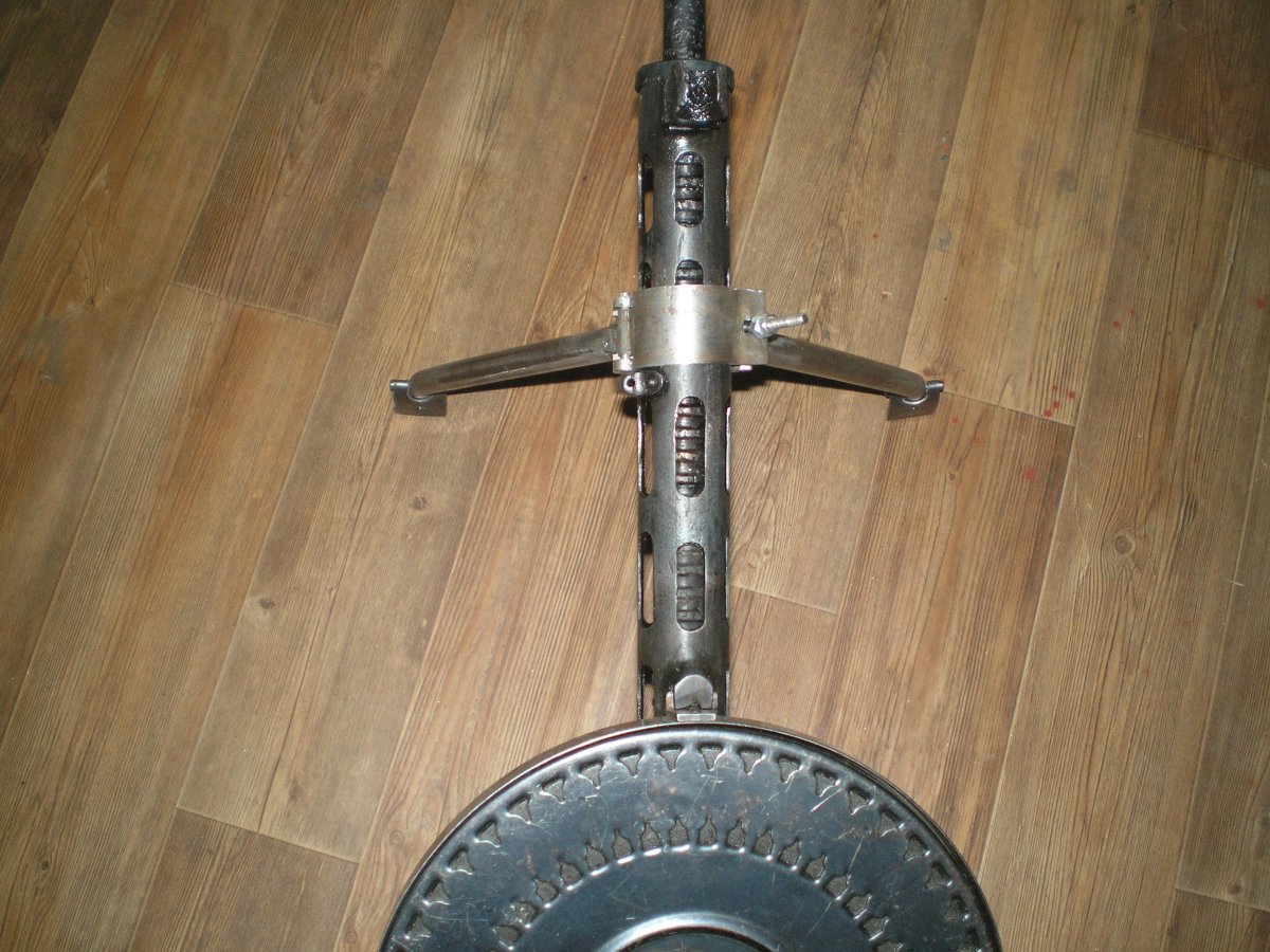

  16. coshowiy
    448

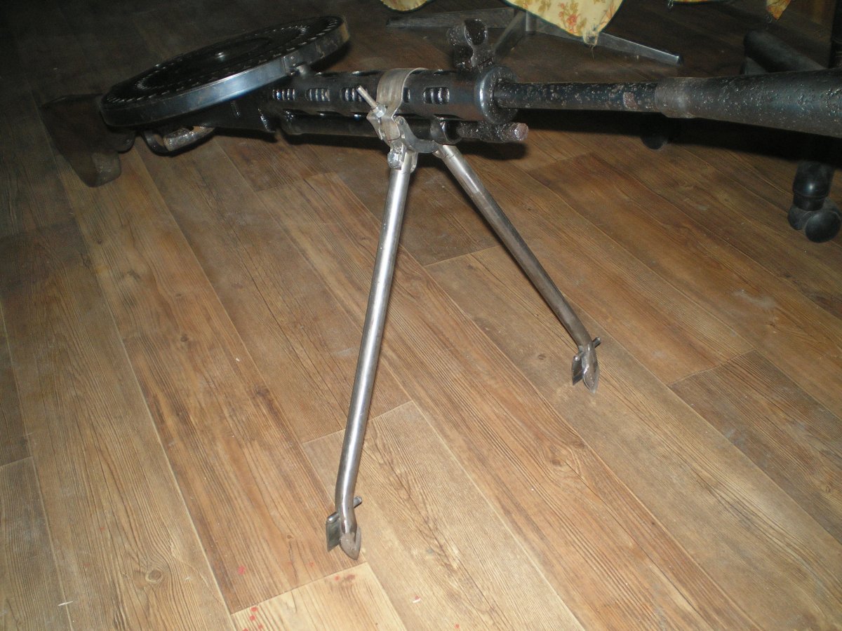

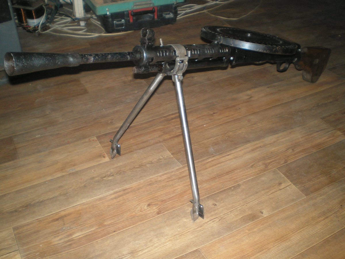

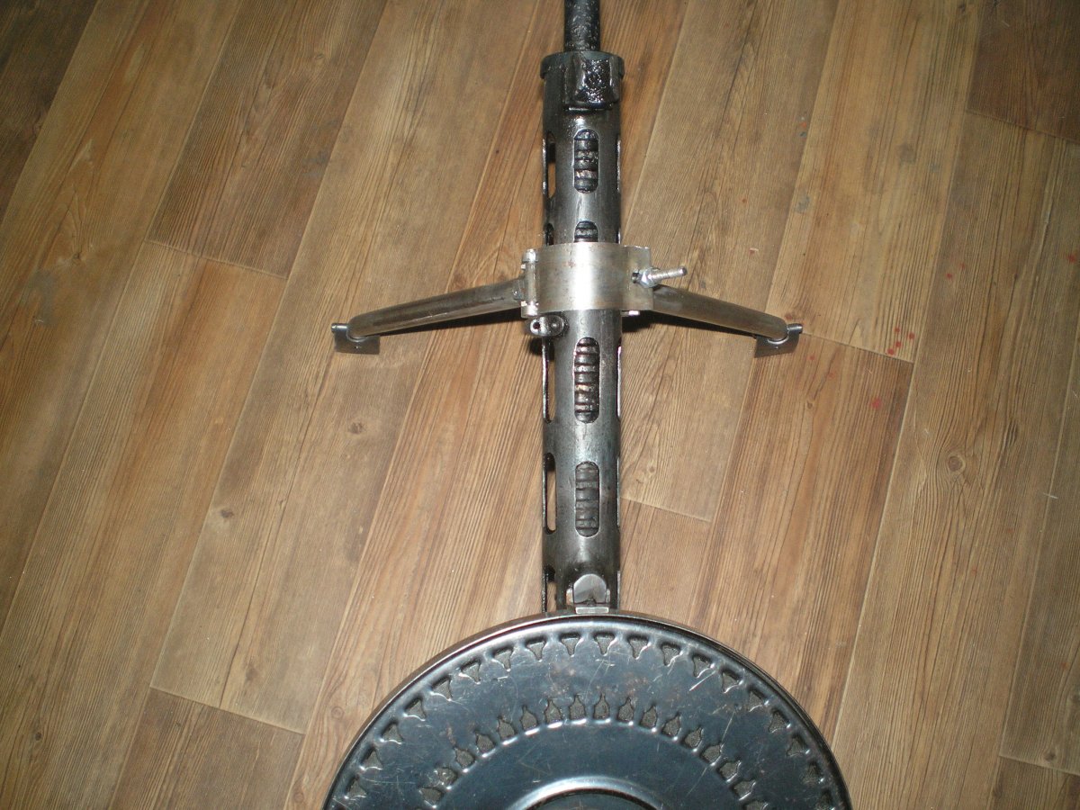

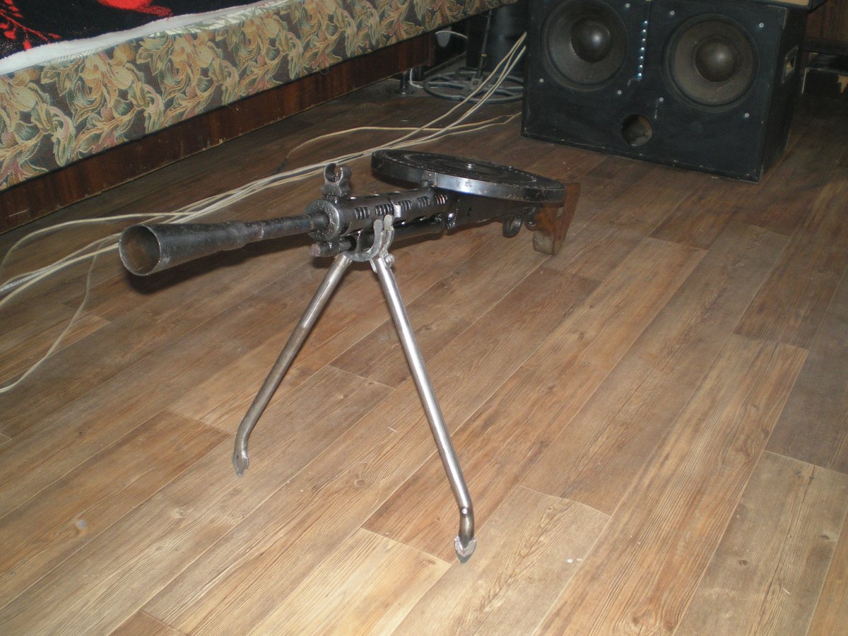

    Добрый вечер.Первая примерка.Прошу высказать ваши мнения как сидит костюмчик.
    Amadeus, 663, Okrygenec1942 та 3 іншим подобається це.
  17. FelixIce
    54
    Отлично всё получилось, полирнуть наждачкой под "сатин",заворонить, ваще огонь будет!
    С уважением.

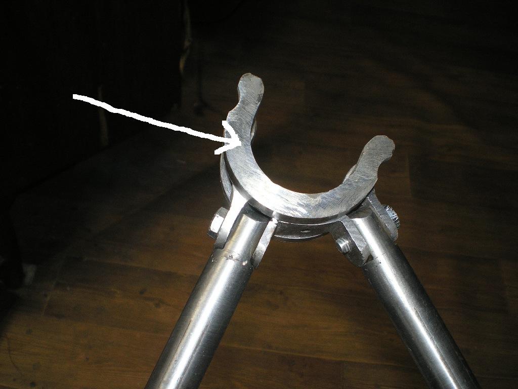

  18. Okrygenec1942
    Okrygenec1942 Stabsfeldwebel
    43
    77
    1.049
    изюм-барвенковский выступ
    Отличная работа! но мне кажется, что верхний хомутик надо было сделать из более толстого метала.

  20. BoMBeR00
    22
    При всем уважении, мне кажется нужно еще дорабатывать.

  21. coshowiy
    448
    Спасибо за критику. А что именно дорабатывать?
  22. Okrygenec1942
    43
    77
    1.049
  23. BoMBeR00
    22
    По картинке хомут плотно прилегает к кожуху
    ну и застежку надо бы усилить.
