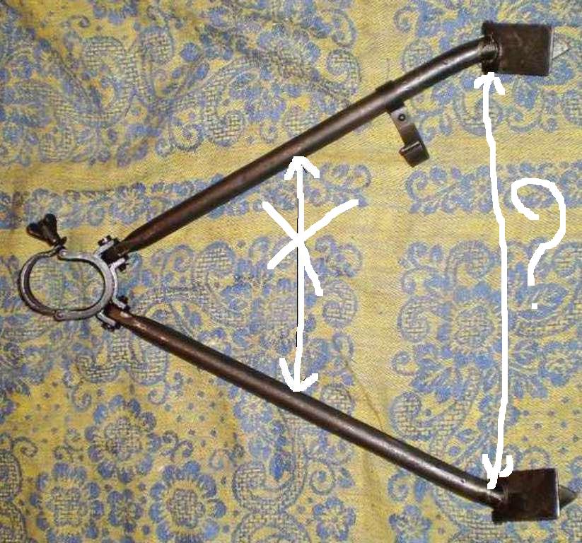

    Здравствуйте уважаемые.Восстанавливаю ДП-27,все почти есть,а вот сошки решил изготовить самостоятельно.Помогите с чертежами и размерами.За ранее благодарен.С ув.

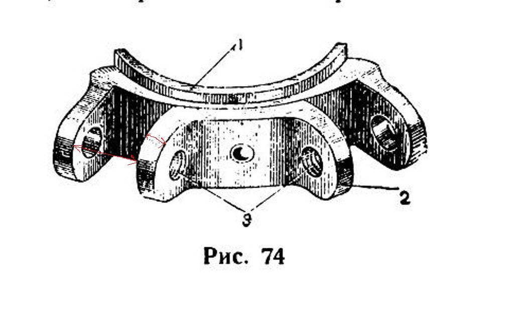

    хомут крепления сошек тоже сами собираетесь делать?

    Этот самый хомут есть самая сложная деталь в этом ДП.
    Просто так с разгону его на коленке не сделать.

    Рас уж столько чертежей у вас в наличии, может и по самим ножкам есть. Информация была бы полезная.

    Огромное спасибо.Я знаю,что деталь сложная но я быстро учусь.Если постараться то зделать можно.

    Хомут при большом желании можно сделать. Нужен только токарный станок и опыт.
    А по самим ножкам чертежей нет. Но интересующие размеры могу подсказать.

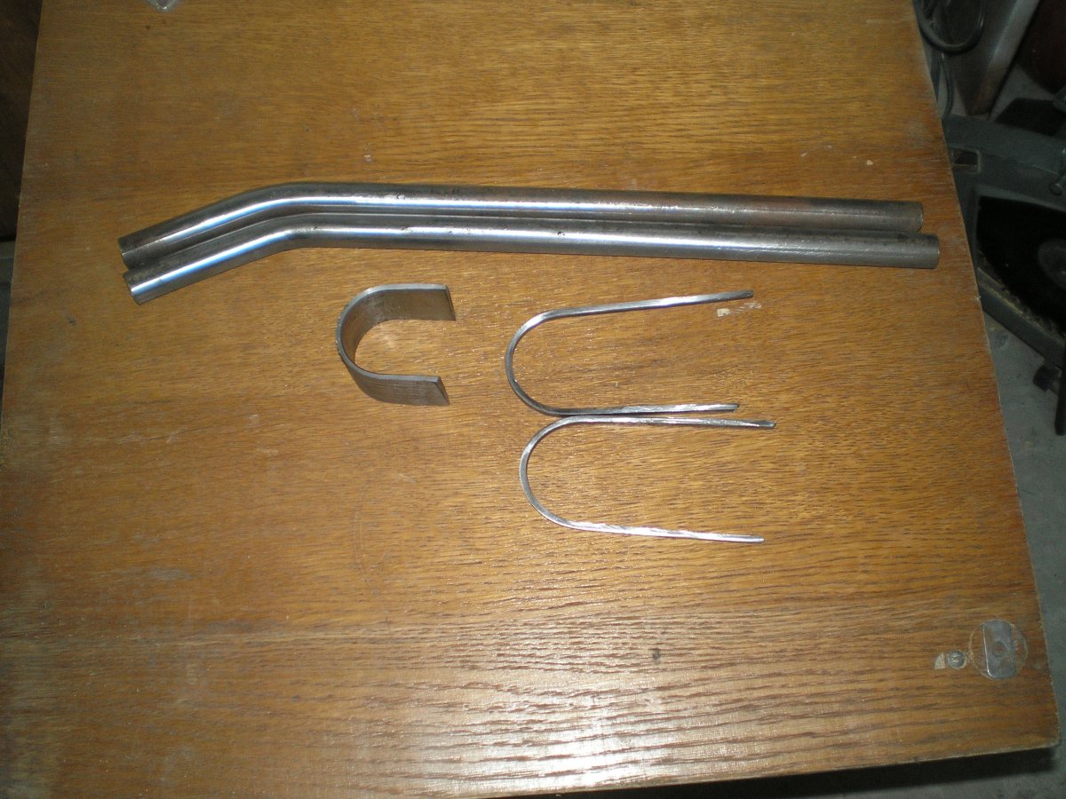

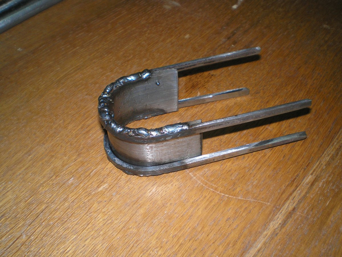

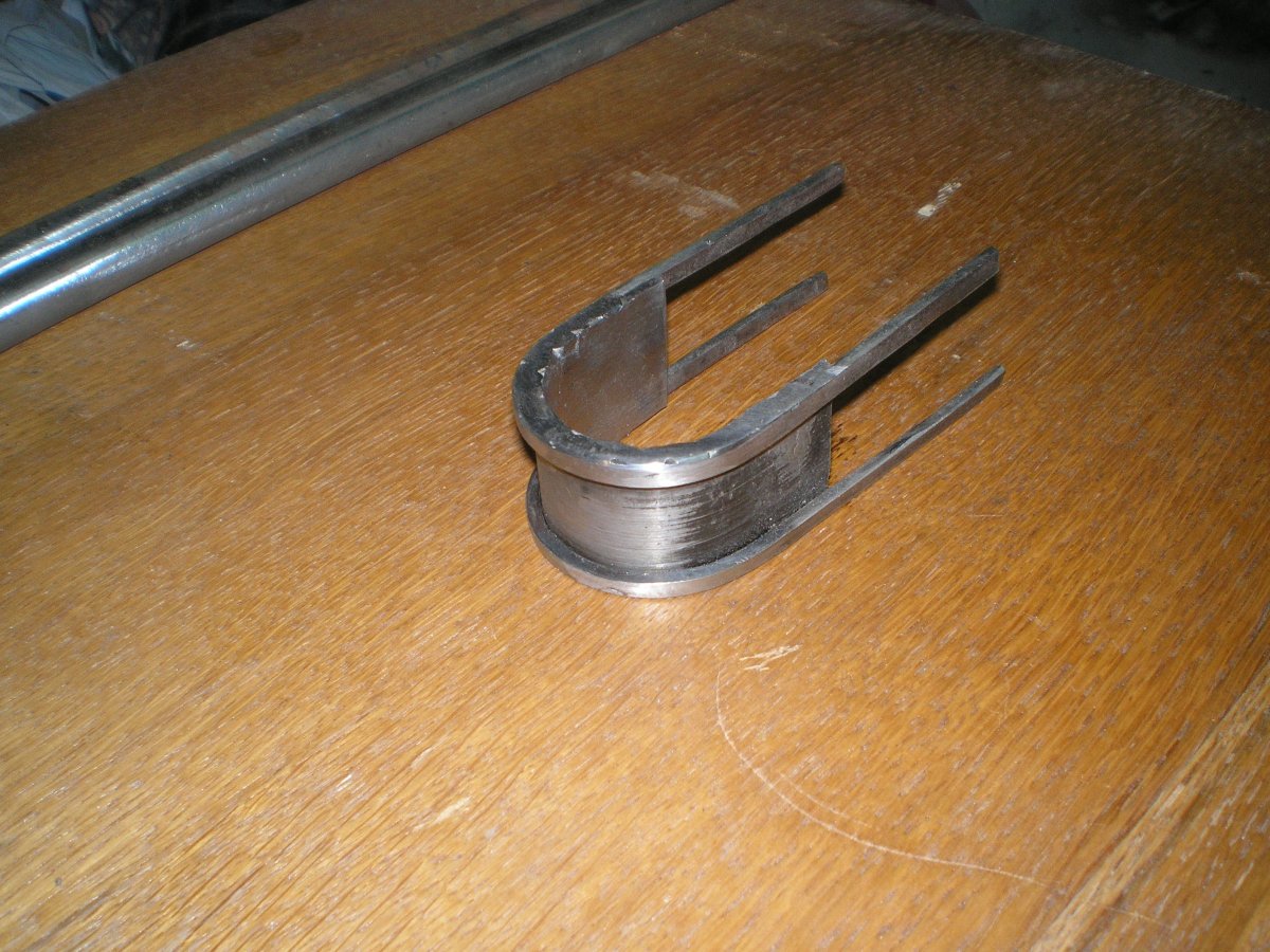

    Добрый вечер уважаемые.Времени катастрофически не хватает,жизнь какая то настала не успеваю ничего,наверное постарел.Начал по малеху заниматься сошками,зделал заготовки.Два дня на работе,продолжу в четверг.

    Супер. Начало очень хорошее.

    Присоединяюсь и добавлю, что и акуратно все подготавливается и сварочка с умом.

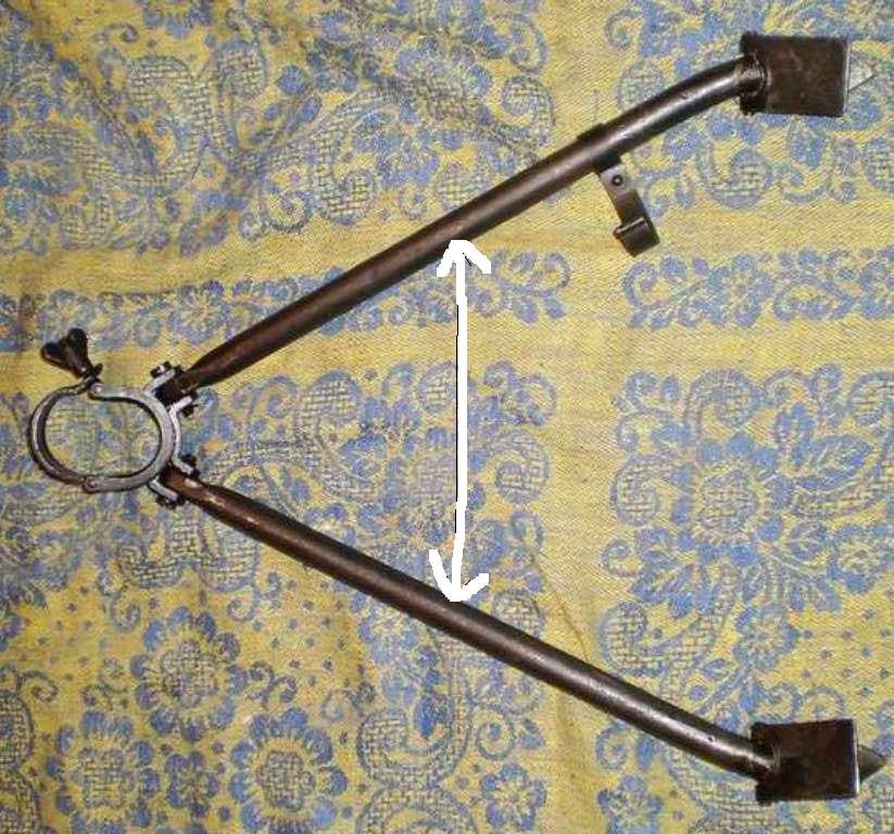

    Добрый вечер уважаемые.С 20,00 сегодня рылся в ГУГЛЕ искал угол сошек,так ничего не нашел.Может кто замеряет,хоть приблизительно,я не на продажу делаю,а себе в коллекцию.Надеюсь кто то отзовется.

    Если к завтрашнему вечеру никто не отзовётся, то я отзовусь обязательно. Только тогда будет достум к такому предмету. Только за рание хочу уточнить. К примеру расстояние между ножек в разложенном состоянии на определённой высоте , подойдёт ?.

    Да хорошо.Тогда растояние от оси лепестка к оси,я показал.

    Принято. Если никто не отзовётся, завтра вечером ждите результат.

    А если взять оригинальные фото и по ним транспортиром померить ? Как то специально не занимался этим вопросом , достаточно есть фото и кинохроники и игрового кино где есть фронтальные изображения .

    В указанном месте по центрам трубы 36 см.

    Спасибо.А сошки рядом возле Вас?

    Нет. Уточните где промер сделать, через минут 20 будут размеры.

    По центрам трубы именно в том месте где ось. Была проведена линия оси на трубе и сделан замер от центра к центру.

    Если не затруднит вот эти размеры и какая резьба на болтах 5 или 6мм?
