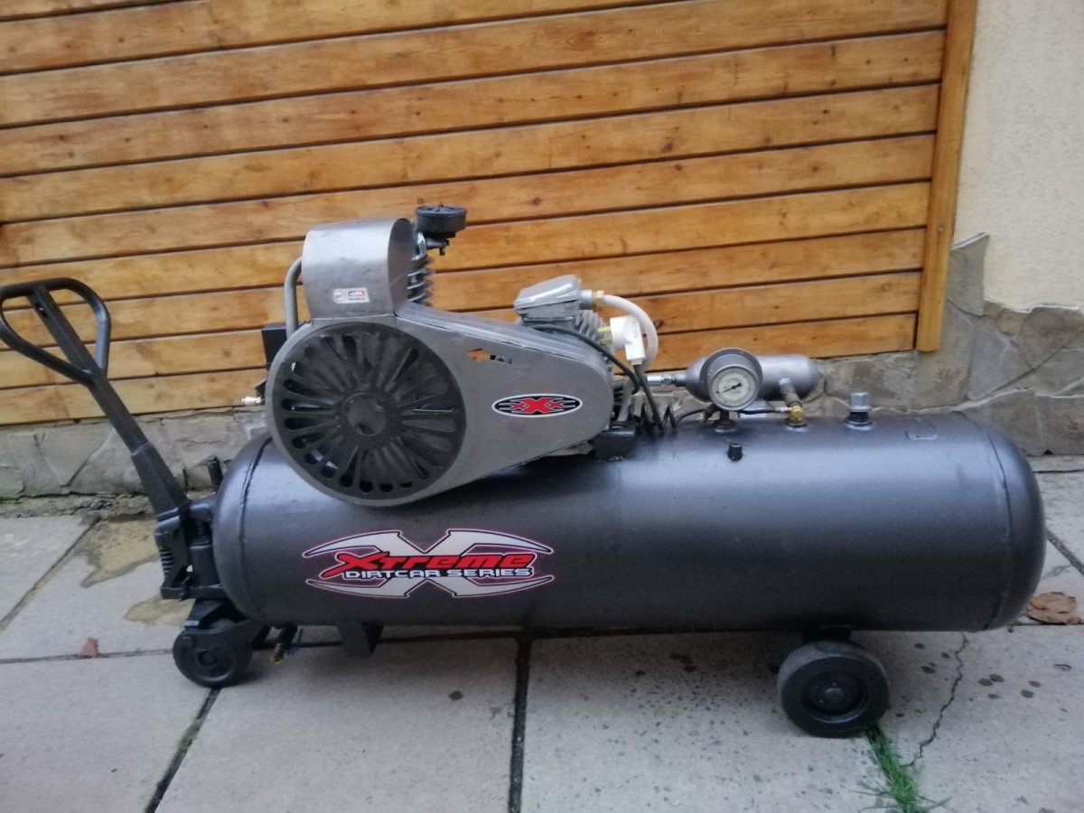

    так и думаю сделать.только корпус не от "запора",нашел на барахолке классный металлический бокс

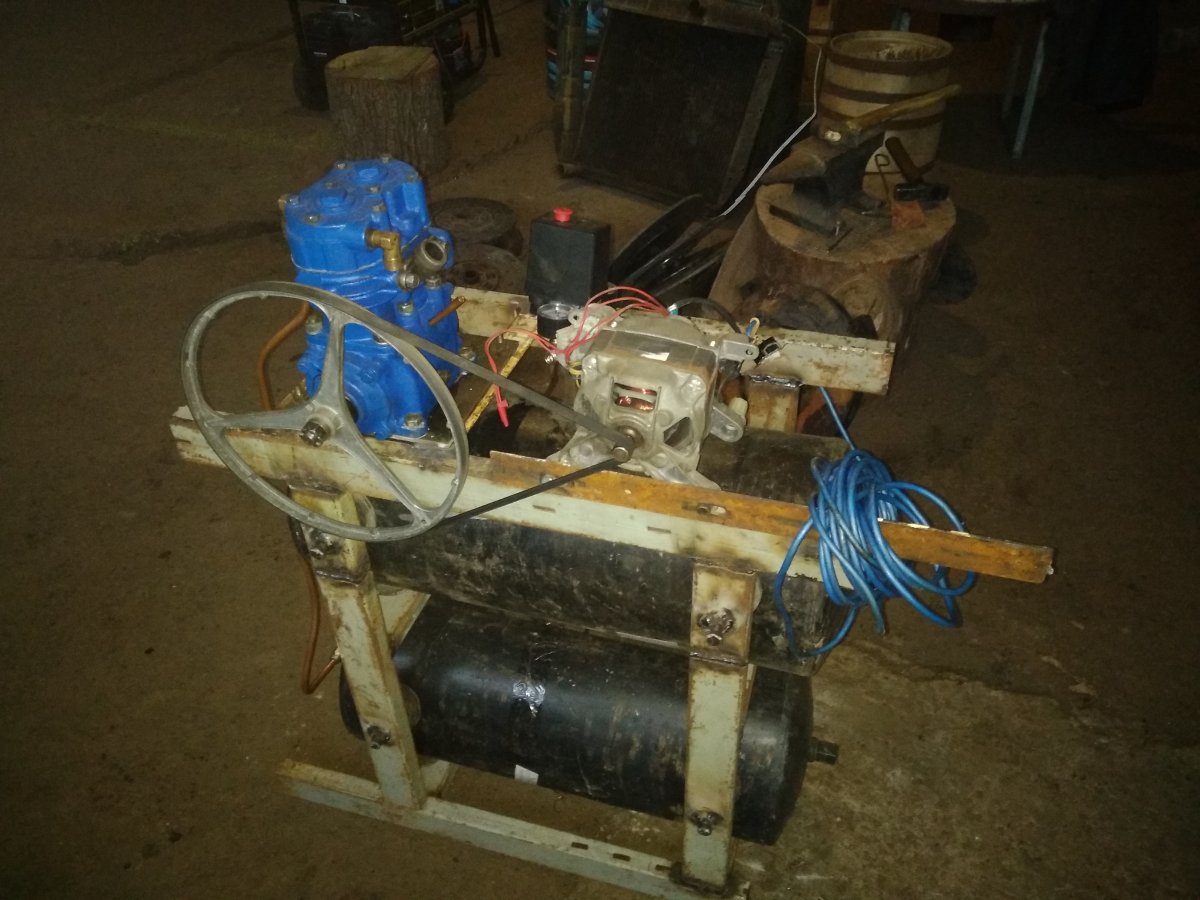

  3. Ren0vati0
    Ren0vati0 Schütze

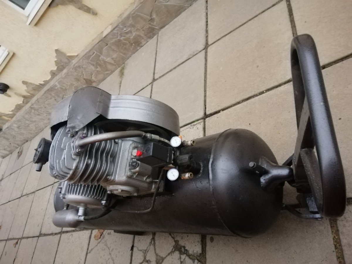

    Подскажите как и из чего сделать отстойник ( сапун ), пробовал сделать из разширительного бачка , он все масло туда выплевывает и рвет давлением (отверстие в блоке заварено)

  4. Alex Fison
    Alex Fison Leutnant
    172
    222
    533
    1.091
    нижний слив масла рассверлил и нарезал резьбу 3/4 и в крутил штуцер,верхнюю заливную пробку выкрутил и поставил штуцер под "елочку"причем этот штуцер внутри рассверлил по максимуму,чтобы увеличить его пропускную способность.на штуцера одел качественные шланги и хомуты и вывел их в стакан от автомобильного амортизатора ,который я заполнил сетками для мытья посуды.вообщем посмотрите внимательно оба видео.

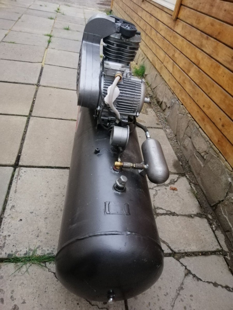

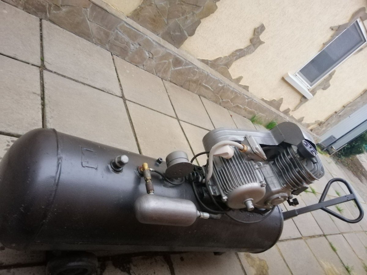

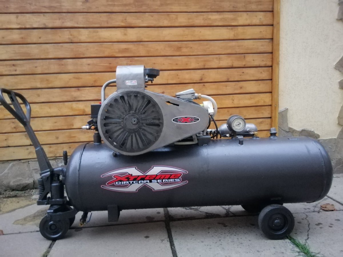

    А как Вам этот!? частично моя работа) делали вдвоем.Но остался не востребован(

  7. Alex Fison
    Alex Fison Leutnant
    172
    222
    533
    1.091
    выставил на продажу)
