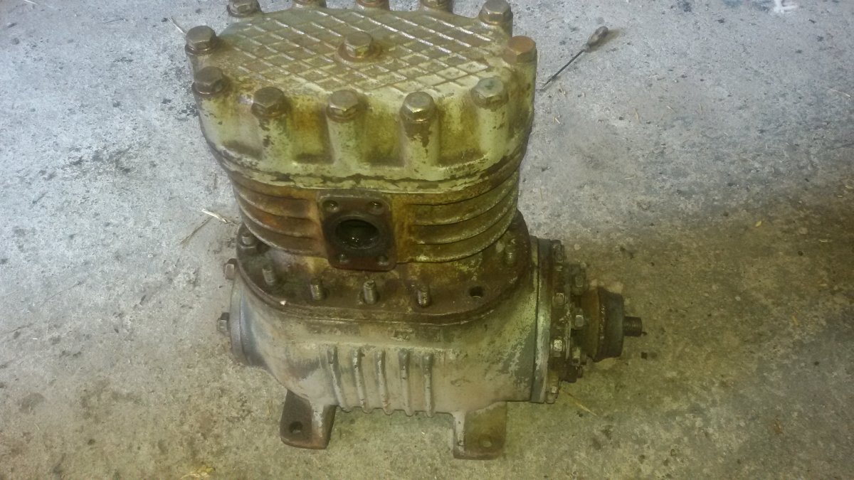

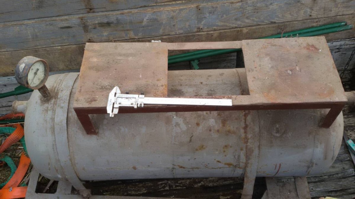

    Раздобыл несколько новых головок ФВ6 и ресивер на 132л. прикупил автоматики осталось найти двигатель на 308 2,2квт 1500об/мин.
    Делюсь опытом доработок и идей

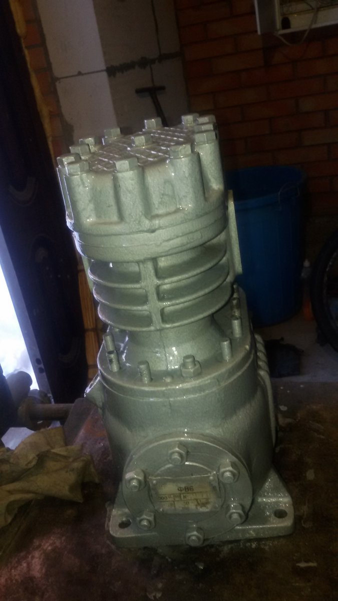

    Otryta, Боб67, ЛюбительПива та 5 іншим подобається це.

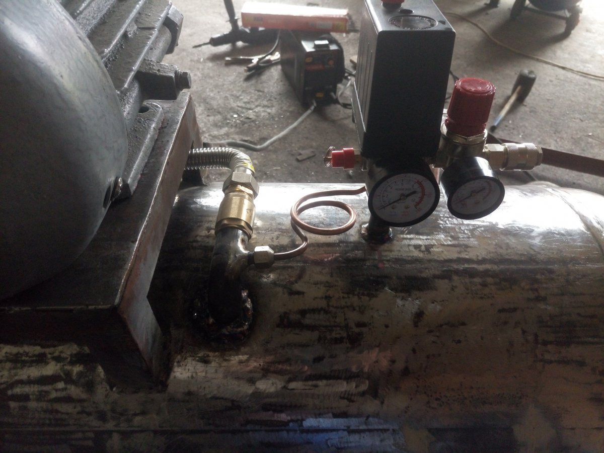

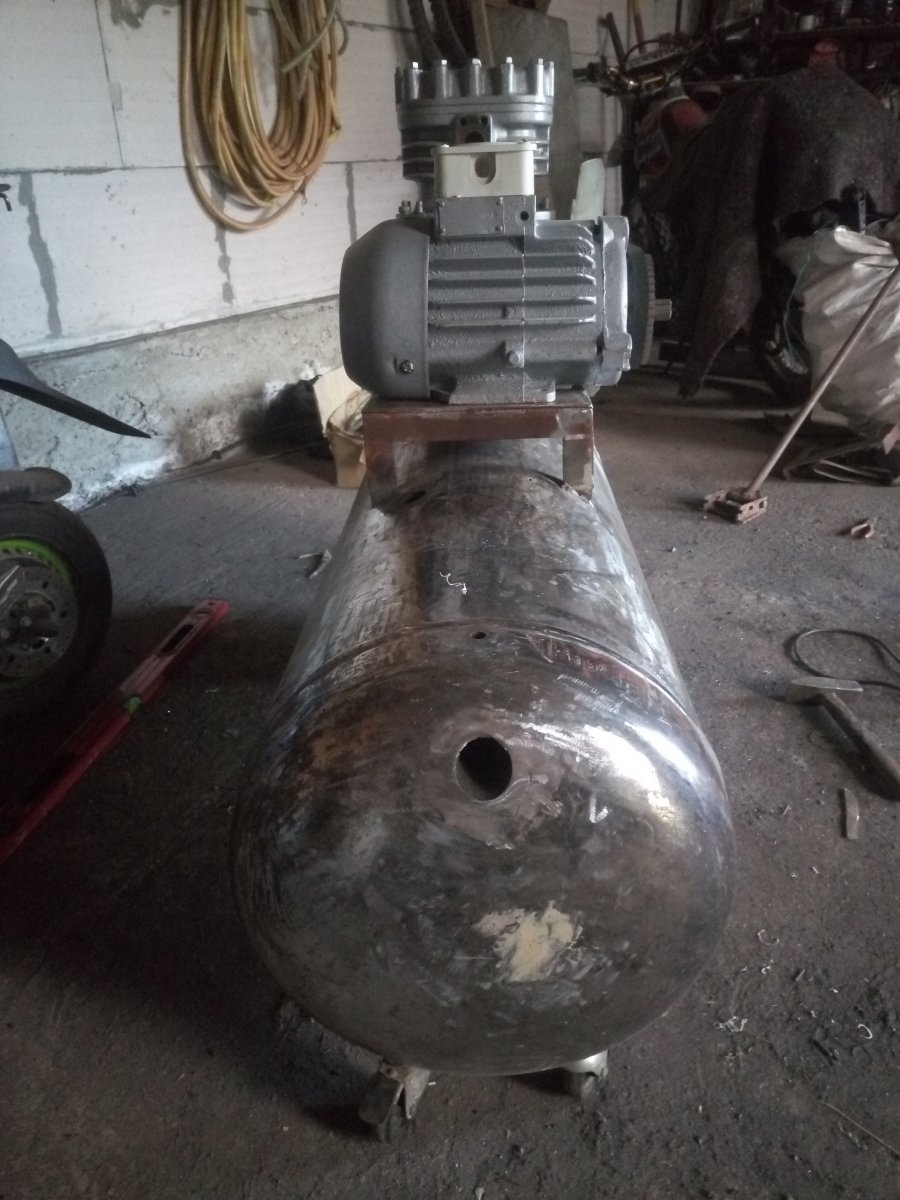

    не надо привариваться к ресиверу.
    Tayfun_U, Kostia1969, Mishel1 та 2 іншим подобається це.
  5. Alex Fison
    Alex Fison Leutnant
    219
    261
    623
    1.096
    почему?на ресивере есть площадка под крепление.
    Otryta та Prado подобається це.
  6. Briter
    Briter Oberleutnant
    1.549
    Lviv
    если готовая,заводская-не вопрос.Я об самодельной сварке.Лентами-что угодно.
    Mishel1, Ph@ntom та Alex Fison подобається це.
  7. Alex Fison
    Alex Fison Leutnant
    219
    261
    623
    1.096
    она уже приварена.так что уже поздно .я понял, Вы о послаблении баллона сваркой?
  8. Briter
    Briter Oberleutnant
    1.549
    Lviv
    однозначно.Штатные 8кг.см.достаточно серьезное давление,для пропанового баллона рабочее 17 проверочное 35.Котлонадзор это не шутки.Любой одноступенчатый компрессор качает 8,в перегрузке 10.

  9. cer
    cer Oberst
    217
    18
    445
    4.914
    украина.хотин
    мы на своем пердунчика ставили (клапан сброса давления) больше 6,5 не набирал ...
    968, Kostia1969 та Alex Fison подобається це.
  10. Alex Fison
    Alex Fison Leutnant
    219
    261
    623
    1.096
    тоесть ставили клапан сброса так чтоб давление не превышало 6,5?
  11. cer
    cer Oberst
    217
    18
    445
    4.914
    украина.хотин
    ну да , он к тому же регулируемый .
    968 та Ph@ntom подобається це.
  12. Alex Fison
    Alex Fison Leutnant
    219
    261
    623
    1.096
    я купил автоматику и на ней есть аварийный клапан сброса давления.
    Otryta, Prado та cer подобається це.

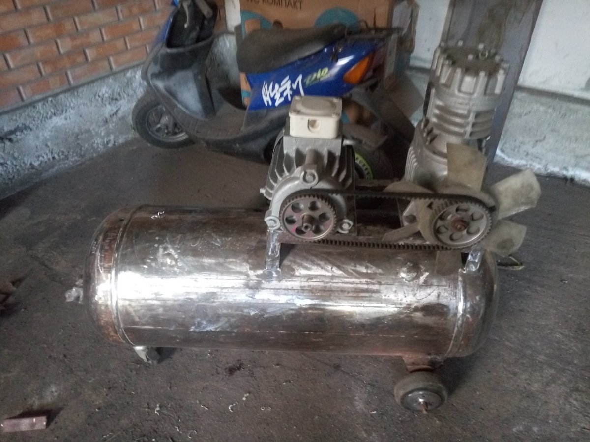

  13. Alex Fison

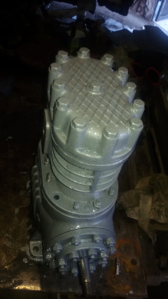

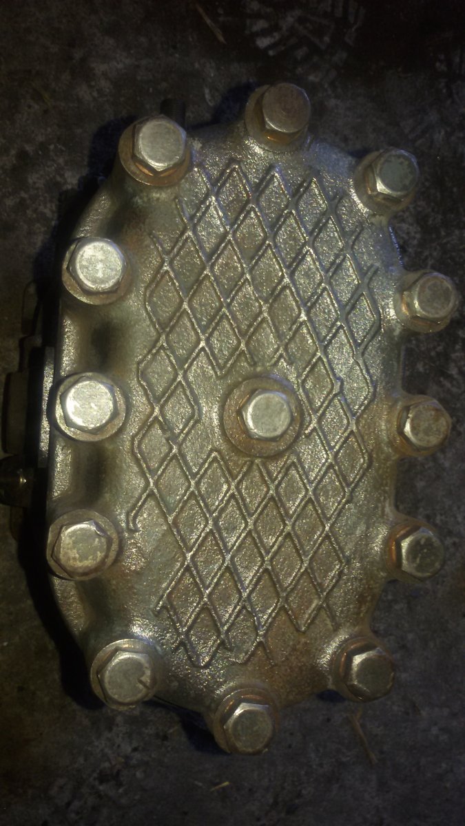

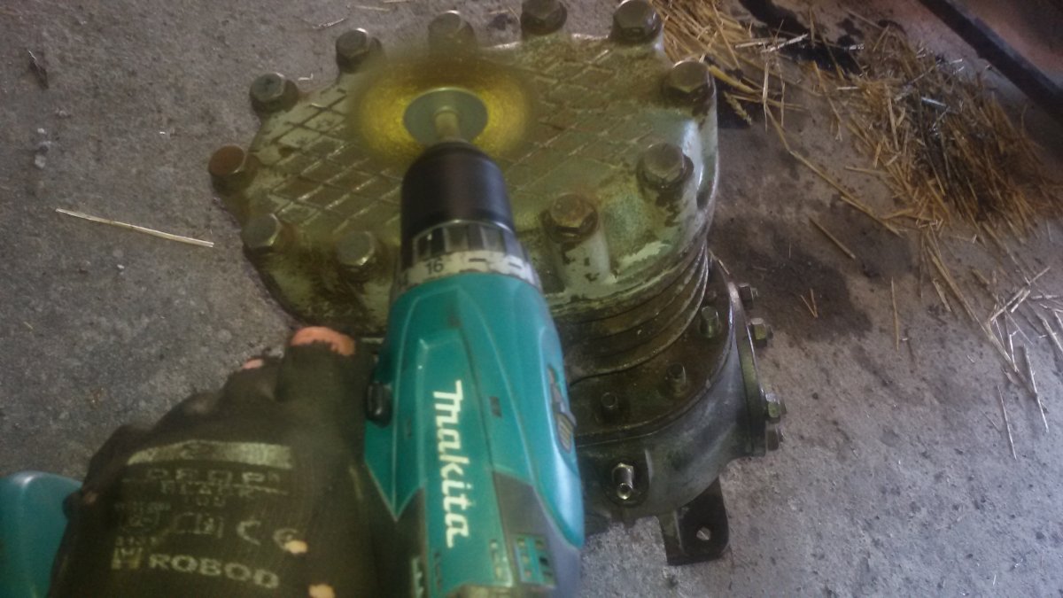

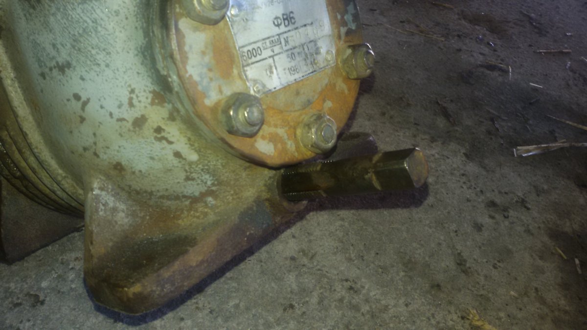

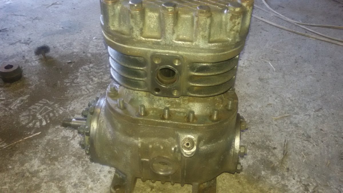

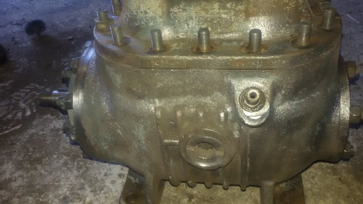

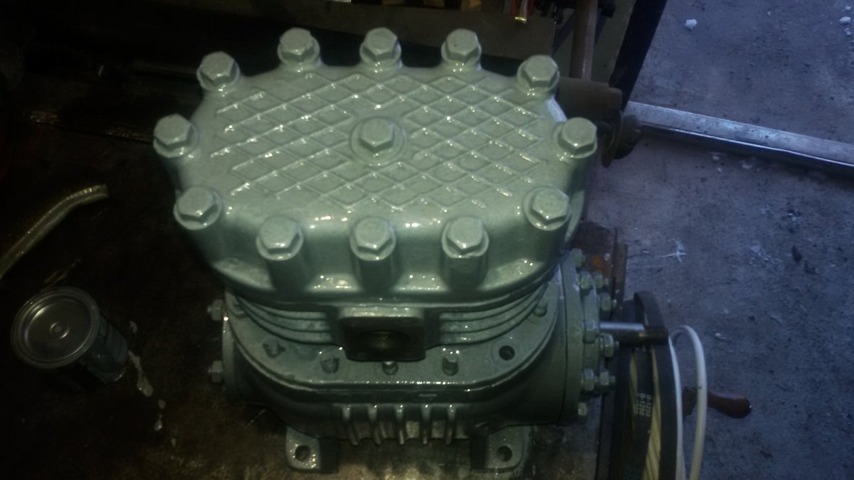

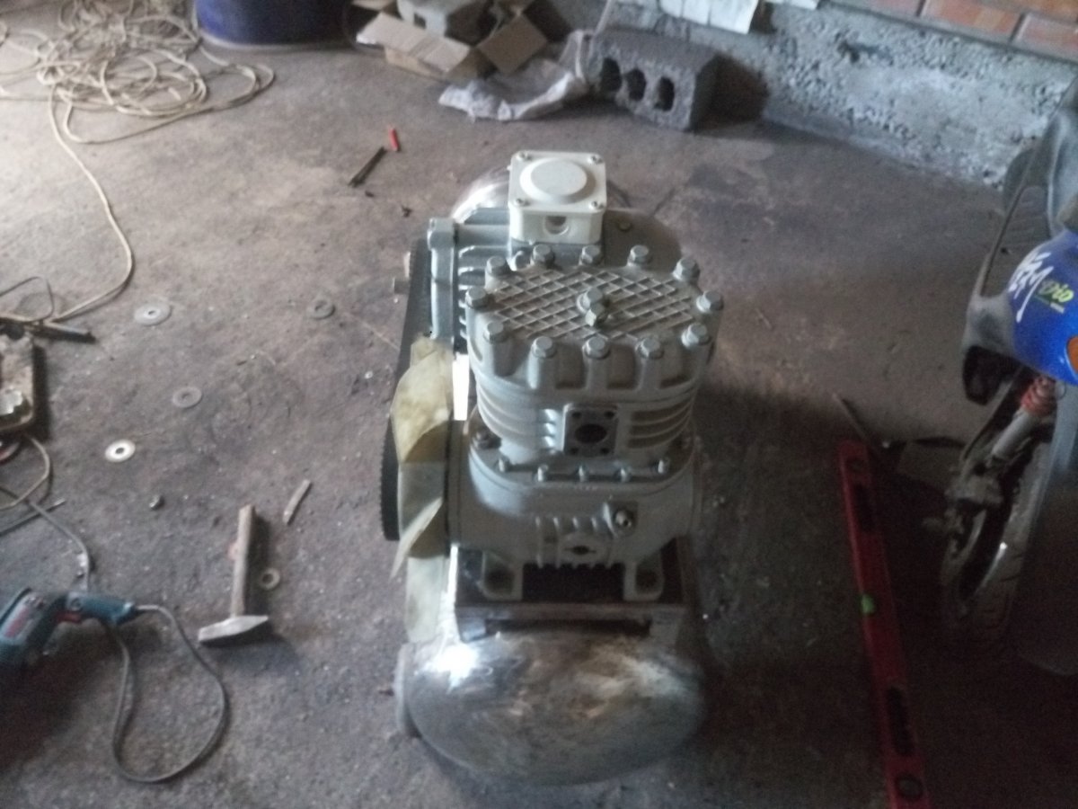

    Разобрал провел ревизию,слил и промыл от старого масла ,пере-нарезал резьбу на сливе масла,зачистил ,поставил новые прокладки,промыл клапана,почти везде содрал старую краску и накинул первый слой краски.
    Движемся понемногу.

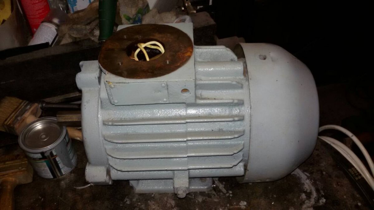

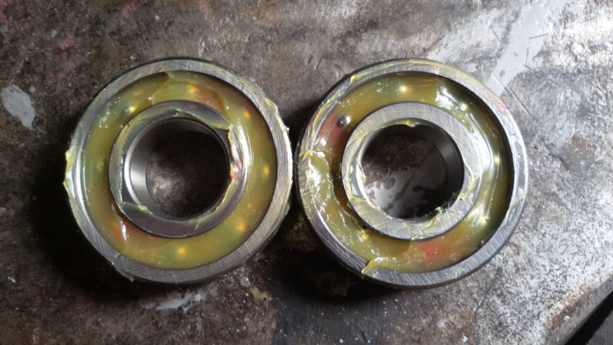

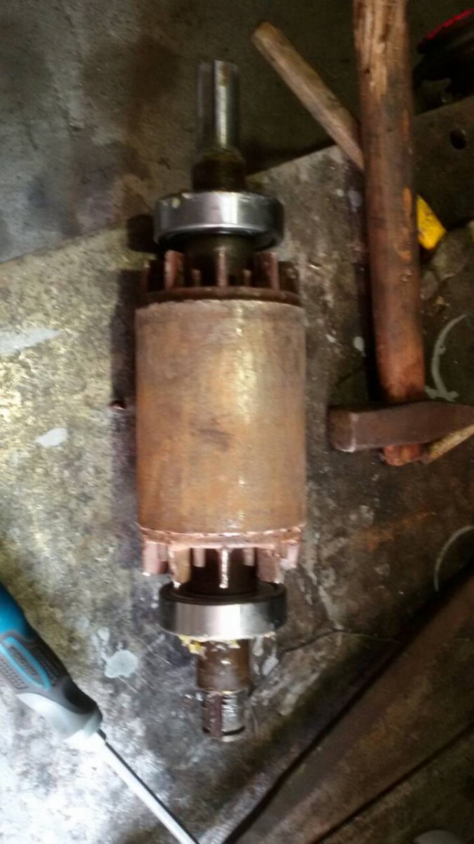

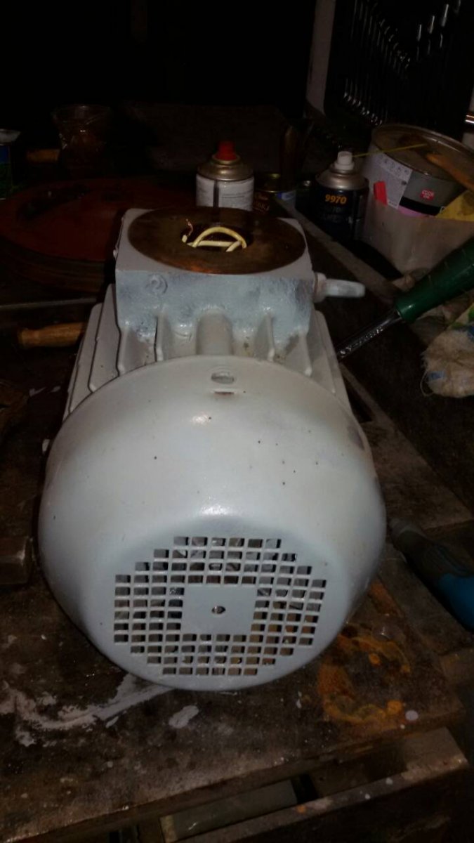

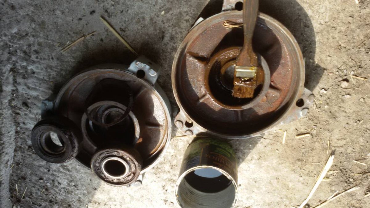

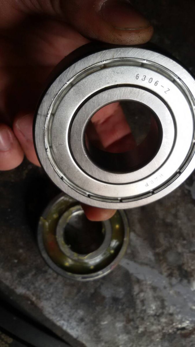

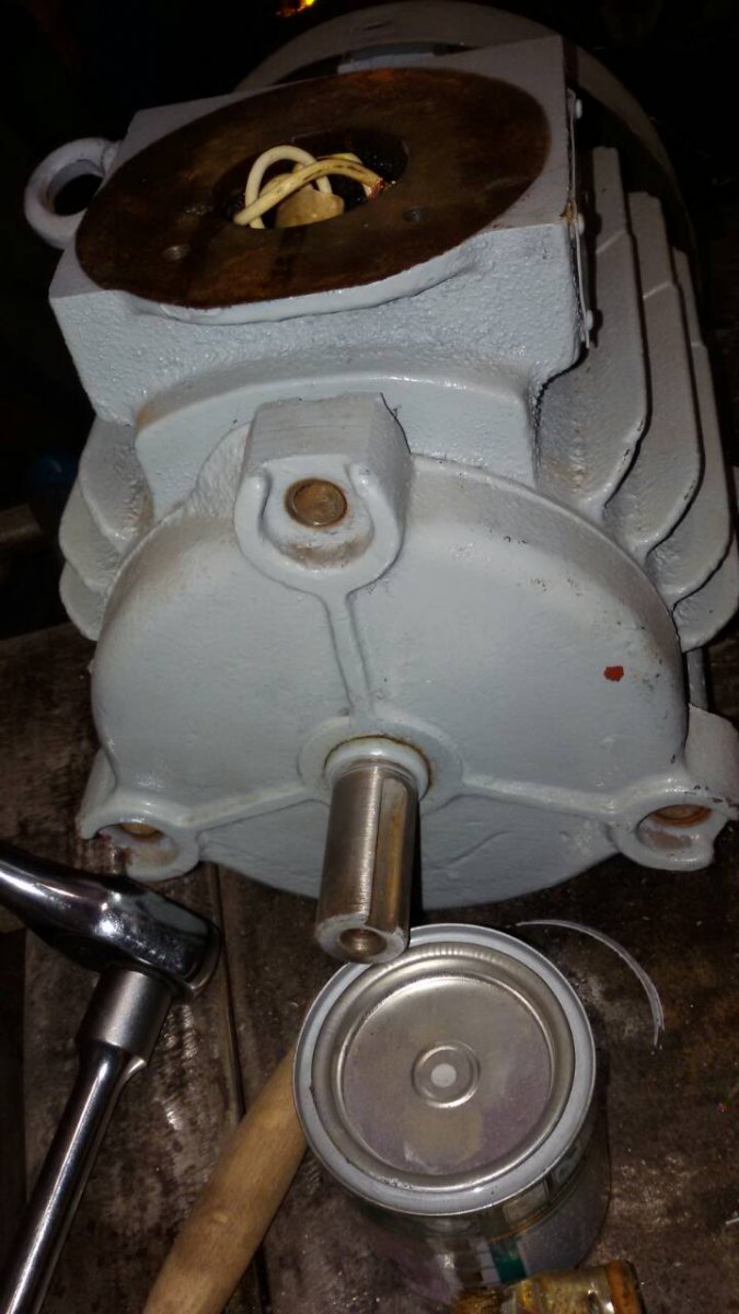

    Чуток продвигаюсь. Нашел двигатель 380в 2,2Квт 1450об/мин. Разобрал ...подшипники под замену,вымыл грязь .Обмотки в порядке .

    Otryta, 968, Бек та 2 іншим подобається це.

    скромный совет-5квт-минимально необходимая мощность для пуска под давлением,это если есть 3 фазы.Выход-большая разница в диаметре шкивов,но тогда производительность страдает.Мой при давлении 8,а это таки максимум для одноступенчатого агрегата,стартануть не может,надо скинуть до 6,это 5.5квт и стандартный,может чуть форсированный совковый компрессор,двухцилиндровый СО-7.

    видел такой с таким же двигателем .полет нормальный.

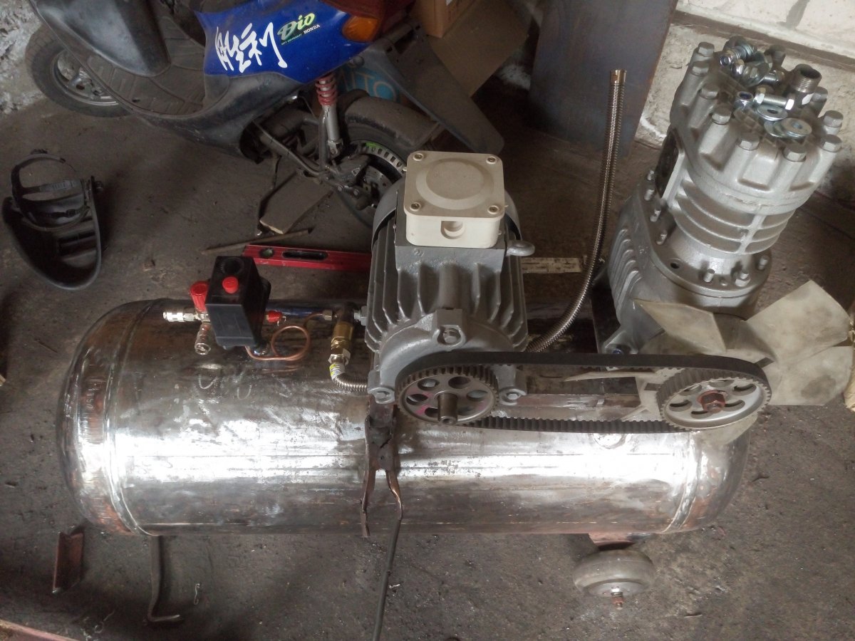

    когда хромирование?И это,шкивы одинаковые-не будет жить, один к четырем-пяти разницу надо.Маленький на двигателе.
    Друг Хімік, Konrad Lorenz та Alex Fison подобається це.
  20. Alex Fison
    Alex Fison Leutnant
    219
    261
    623
    1.096
    хромирования не будет) грунтовка покраска. а на счет шкивов то я увидел это решение и скопировал,полет нормальный,но маленький шкив на готове держу на случай того что вы говорите.

  21. Alex Fison
    Alex Fison Leutnant
    219
    261
    623
    1.096

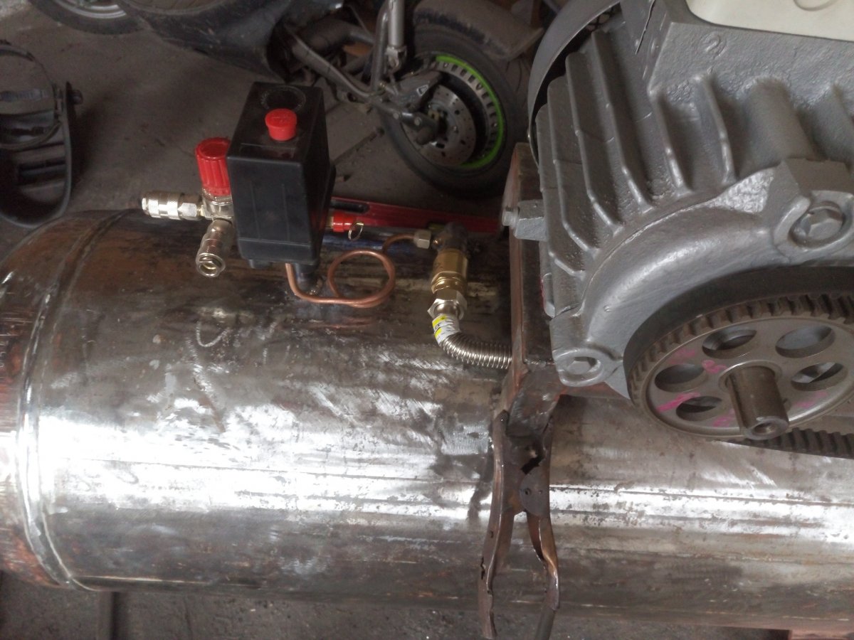

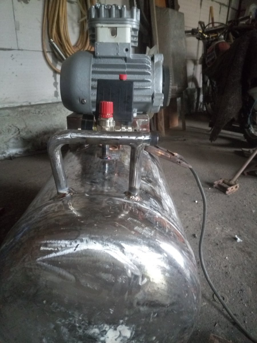

    не много,но все же продвинулся еще на шаг
    Друг Хімік, Otryta, Prado та 2 іншим подобається це.
  22. Briter
    Briter Oberleutnant
    1.549
    Lviv
    полезная штука,отая коробочка,а вместо штуцера лучше бы сразу быстросьем присобачить,они есть такие,маму.Там клапан встроенный.

  23. Briter
    Briter Oberleutnant
    1.549
    Lviv
    с ехидством жду запуска,послушать матюки от спрыгивающего зубастого ремешка и натуги моторчика запуститься.Все ремни такого типа требуют соосности с точностью до десятки,отсутствия масла-жидкостей и больших нагрузок,кроме того боятся перетяжки,иначе быстро теряют зубы.

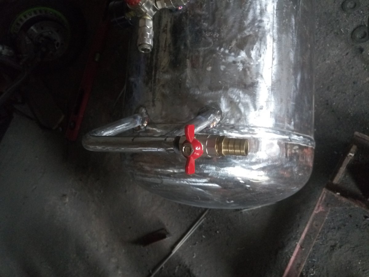

  24. 968
    968 Stabsfeldwebel
    13
    24
    737
    Запорожець
    На своём , похожем , в нижней точке ресивера вварил резьбу + кран для сброса конденсата
    Alex Fison, Kostia1969, Старий Похабич та ще 1-му подобається це.
  25. Alex Fison
    Alex Fison Leutnant
    219
    261
    623
    1.096
    так и будет,но позже.а по поводу ремешка соосность будет,хотя вряд ли удастся добиться до десятки.
    такое отверстие имеется ,в крутил туда" кран маевского"
  26. 968
    968 Stabsfeldwebel
    13
    24
    737
    Запорожець
    Маловато будет ))) . Изначально на свой , вниз поставил клапан сброса давления , чтобы атоматом сбрасывать и конденсат . Пока баллон был свежий работало идеально . Со временем начала попадать ржавчина и всякий шмурдяк. Задолбался чистить , переставил клапан на верх , а на сброс кран в диаметре 8 мм . Для удобства кран через трубку перевёл на верх так как в зимнее время сливать нужно постоянно во избежании сурпризов на покраске . Сливаю под давлением в 5 л. бутылку
    P.S. Поддержу мысль про шкив на двигателе , он должен быть меньше.
    Мне нравится Ваш подход к делу-почищено , перебрано , покрашено . :beer:
