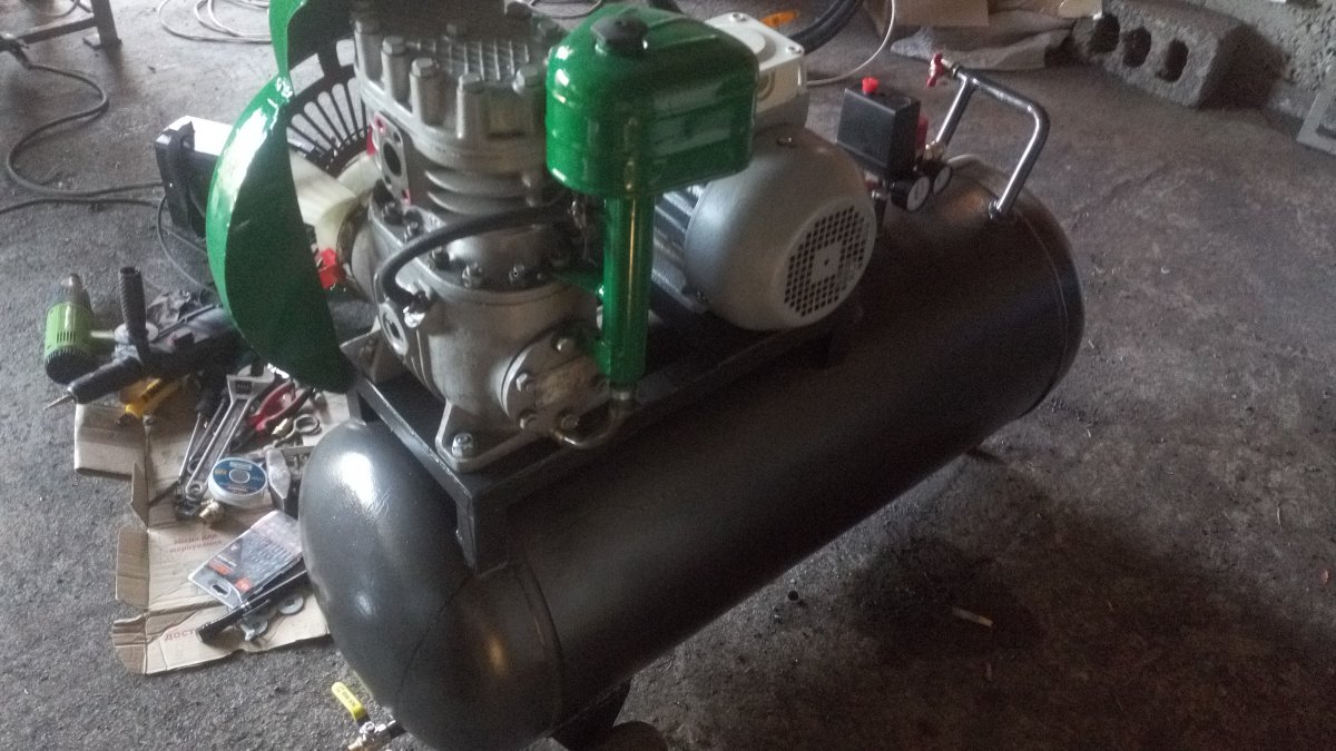

    первый пуск. кто там собрался злорадствовать и ехидничать!? :Dремешок то не спадает:p.
    пуск с автоматикой.пока что пуск "на коленках" устраняю не доработки...

    стартует нормально при 7,5 атмосферах в баллоне,думаю это благодаря не большому пред ресиверу который к тому же сглаживает пульсацию.
    вообще эти головки славятся хорошей надежностью ...

    да,баллончик помогает,голова точно неплохая,не помешает еще диффузор на вентилятор присобачить,это улучшит его работу очень сильно.Большинство компрессоров хотят обороты 500-1000,большинство электродвигателей имеют 1500 и 2950,последние-максимум что вообще можно с 50 герц напрямую выжать.

    Диффузор будет полюбому ! а на счет до 1000об согласен,но у людей и так нормально работает ,не жалуются .

    я конечно нудный,но как попало надо бы забывать а делать как надо правильно,как попало мы все живем давно и пользуемся-пользовались совккотехникой,содранной и изготовленной как попало,бывая счастливыми,когда удавалось выцарапать за пятилетнюю зарплату нормальную кофемолку.Больше половины моего заработка-переделки после мастеров как попальщиков,а это втрое дороже,чем сразу сделать нормально.

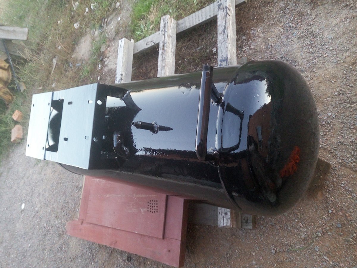

    кран маевского выкинул сразу.решил не ждать когда он мне надоест .прислушался к совету камрада ,вварил и вывел трубу на которой будет полуповоротный кран ,так удобней стравливать конденсат .

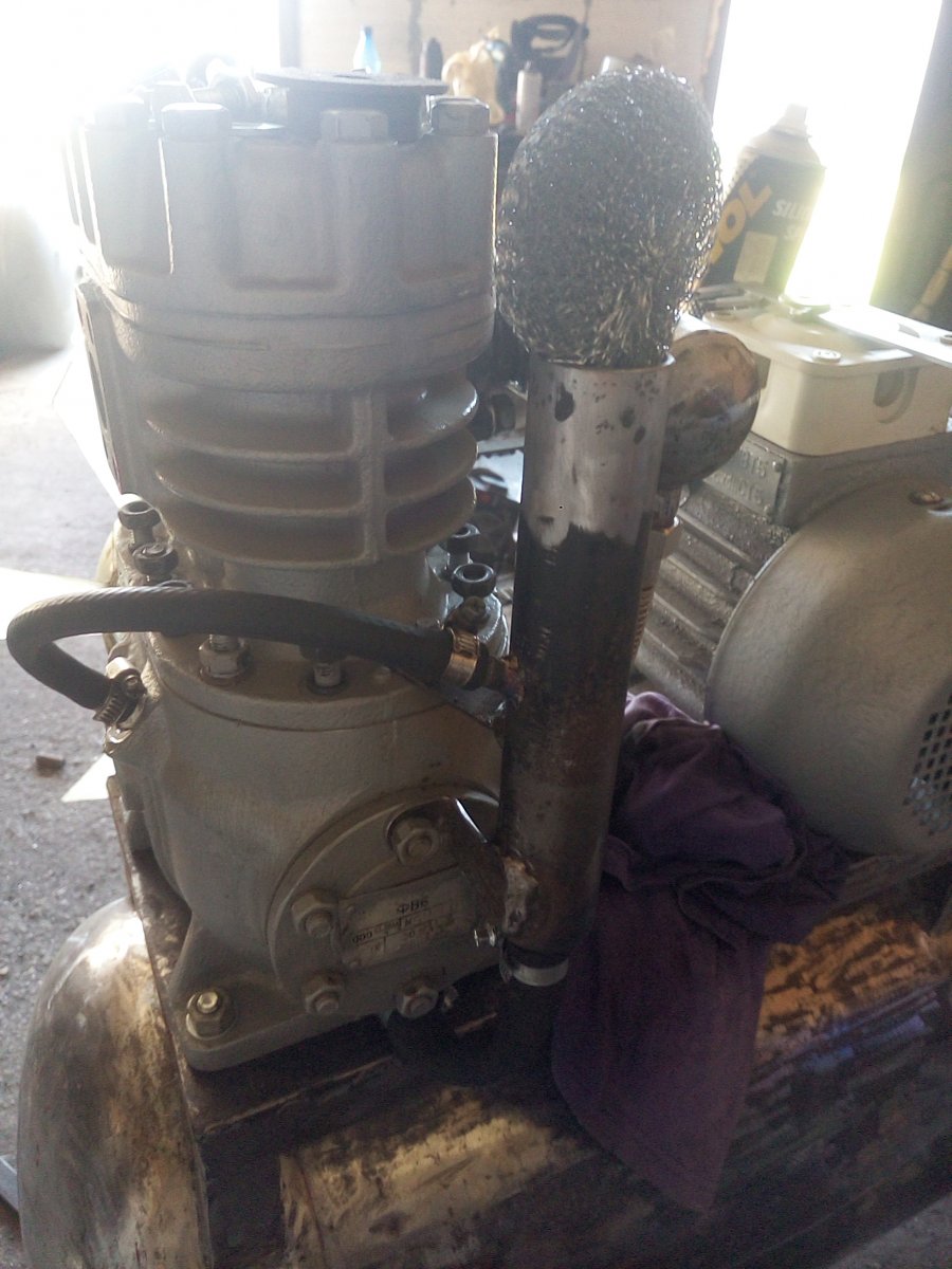

    еще надо что то придумать с фильтром.так чтоб дешево и надежно :)

    Хороший фильтр от горбатого запорожца,капроновая мочалка в масляной ванне,легко присоединяется.Похожие были у некоторых тяжелых мотоциклов.

    воздушный фильтр от старого запорожца самое то,путанка в масляной ванне.Обслуживать надо регулярно,раз в три года.
