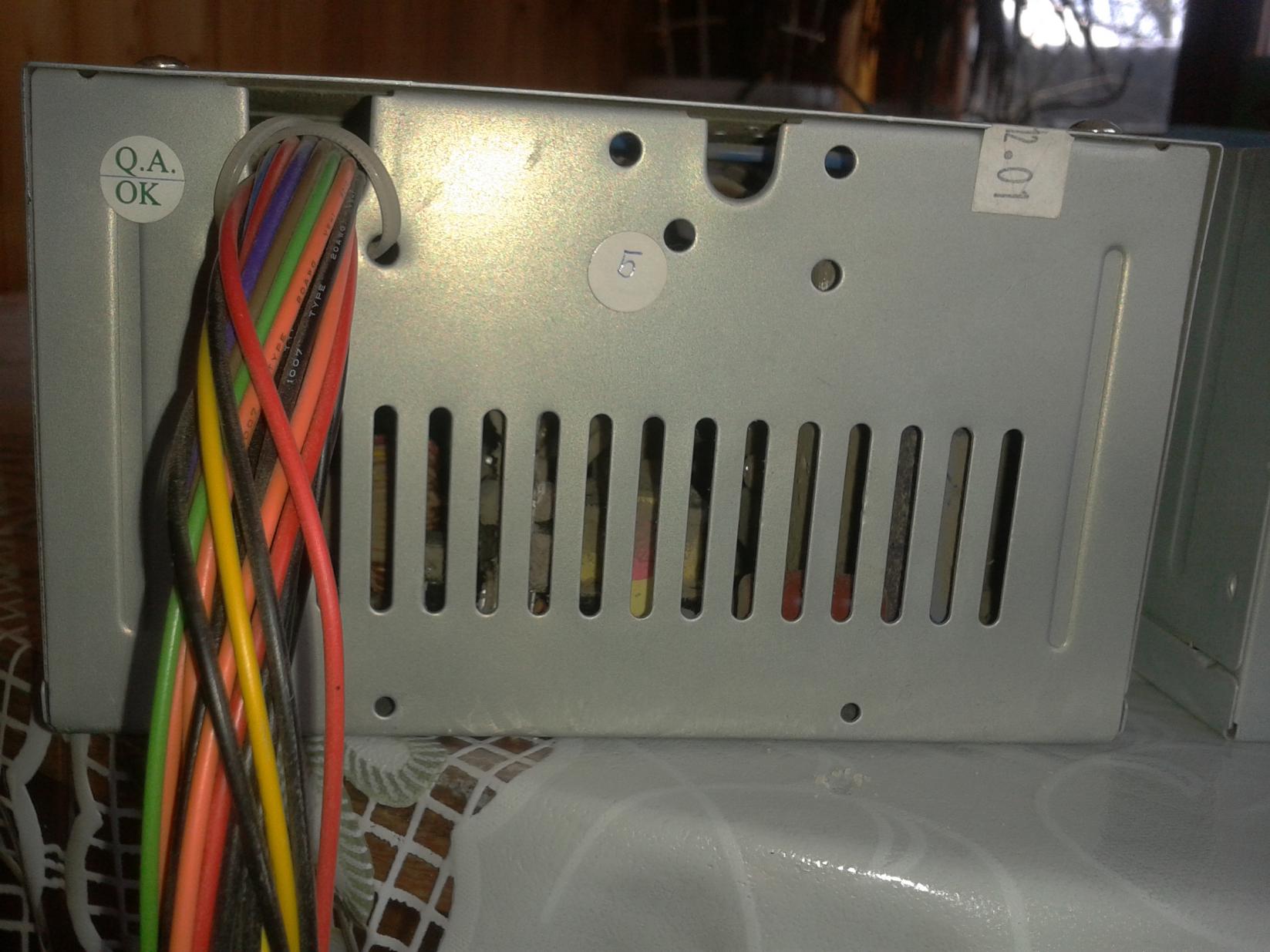

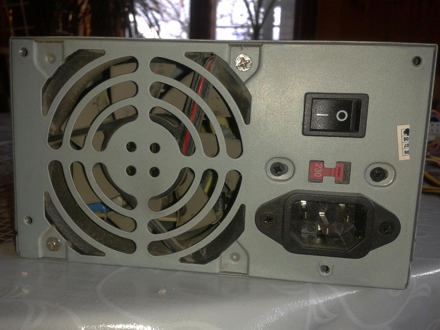

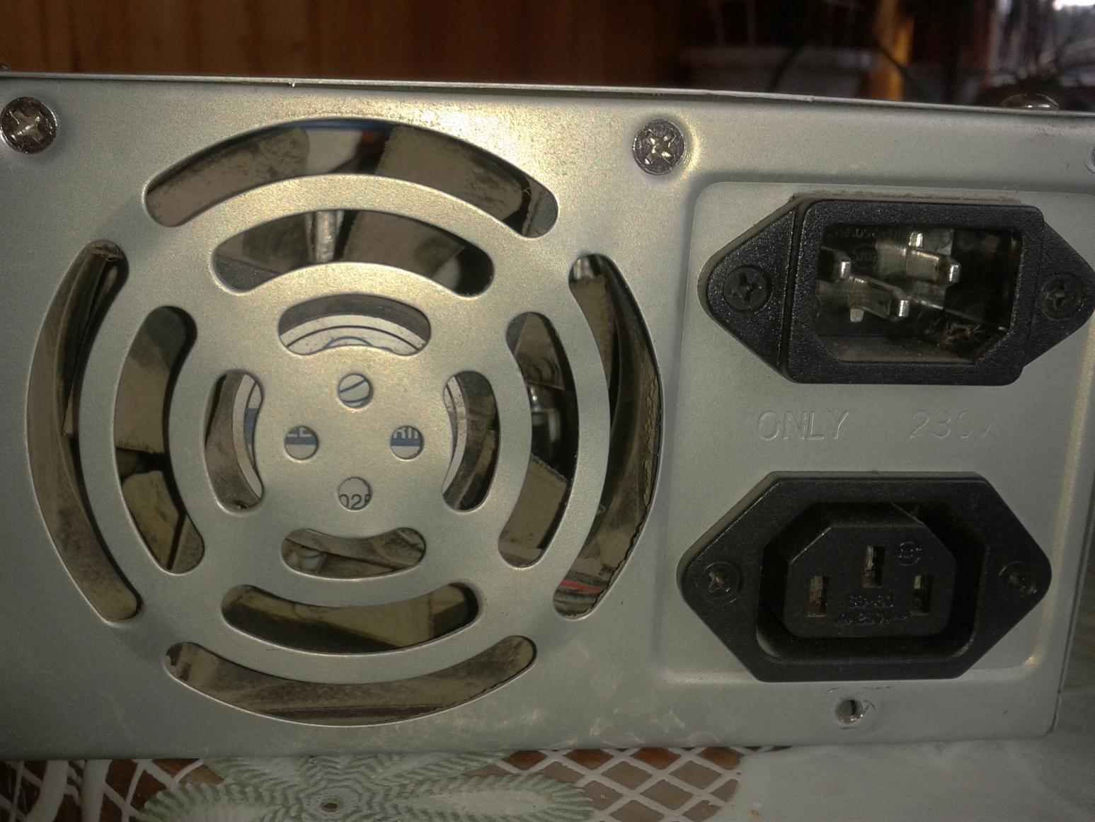

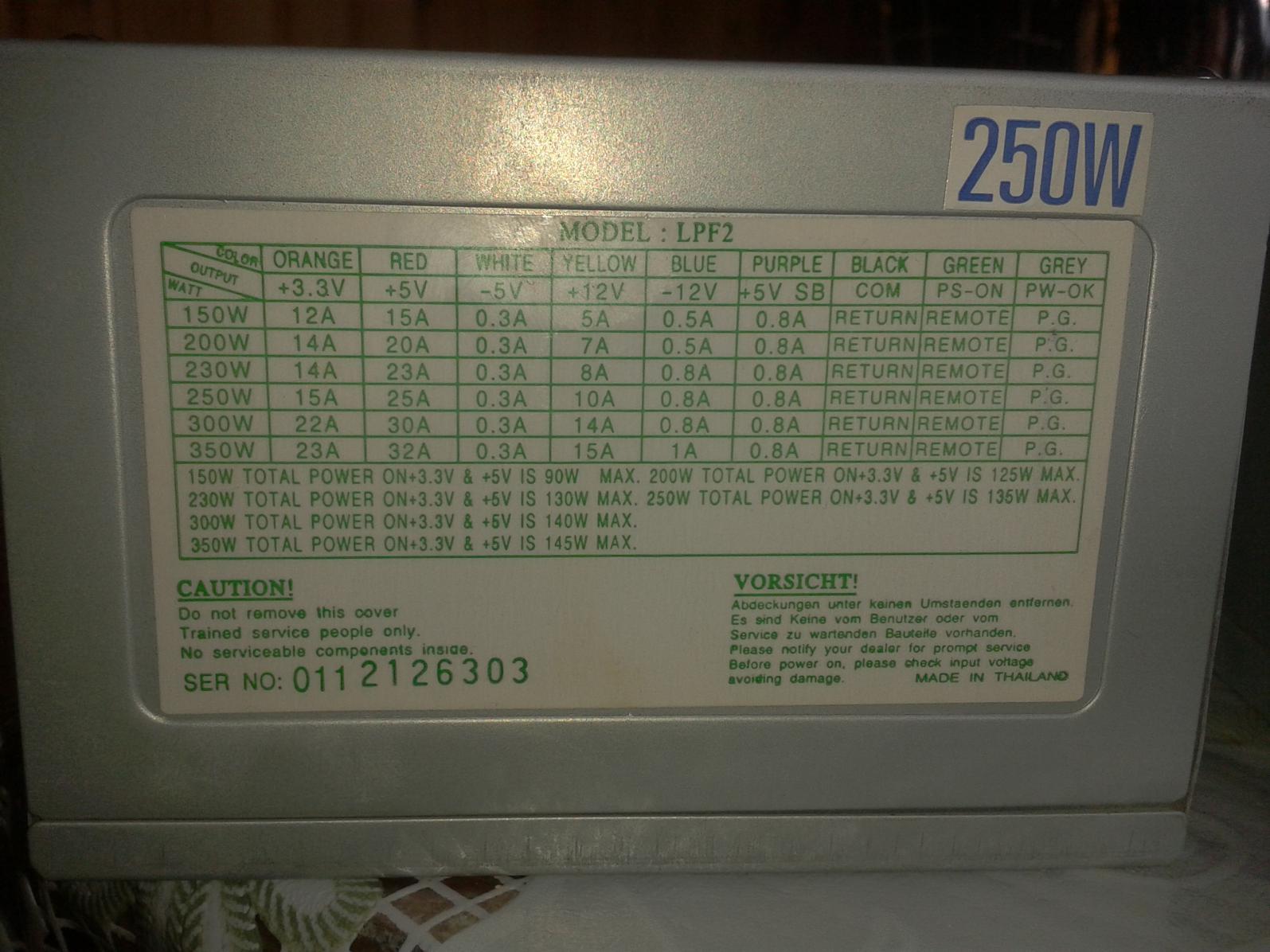

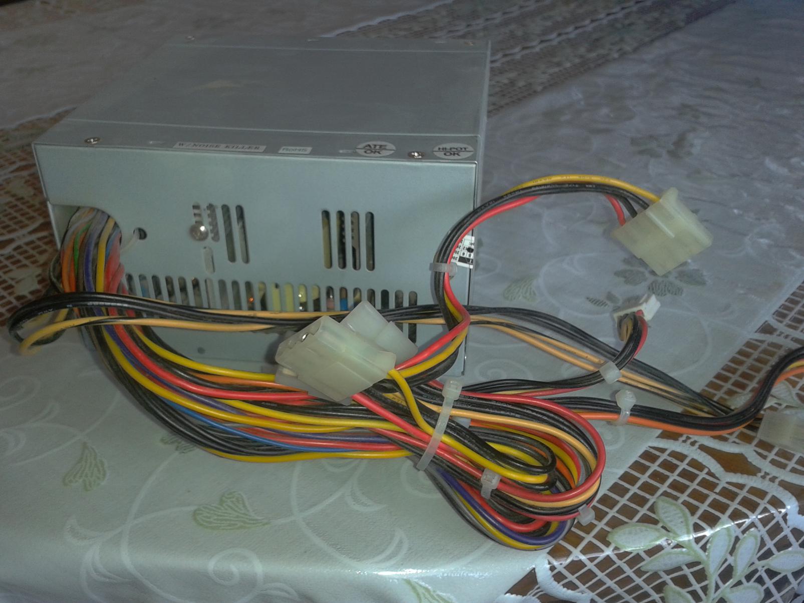

    Здравствуйте камрады! Хочу спросить у вас можно ли, из таких вот блоков питания собрать электролиз?? Оба рабочие но один старый а другой чуть поновей. Скажите какой подойдет лучше? И подробно инструкцию как и что делать, т.к. я в этом деле 0...Можно в личку а я потом выложу весь процесс с конечным результатом.

    Щоб запустити такий блок живлення тобі потрібно буде замкнути 4 і 5 ножку(розєм розвертаєш так щоб защолка до тебе була і відщитуєш з ліва 4 і пяту ножку зазвичай це зелений і чорний провід.) на самому широкому розємі тоді блок живлення запуститься. На розємі молекс (4 дирчастий) напругі розділені так червоний з чорним буде 5 вольт ,а жовтий з чорним 12 ,я б на твому місці використав 12 вольт. Далі памятай такі блокі живлення неможна на довго включати без навантаження. і ще я б в розрив червоного провода підключив би лампу накалювання автомобільну 12вольт ,яка б в разі короткого замикання між анодом і катодом не дала щоб блок живлення згорів (вона тоді просто загориться сигналізуючи про коротке замикання).
