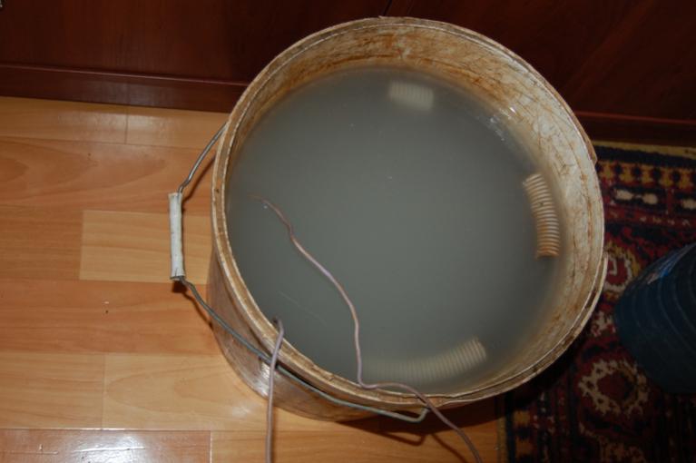

    Берем ведро пластиковое, электроды из нержавейки для чистки наружной и внутренней частей.

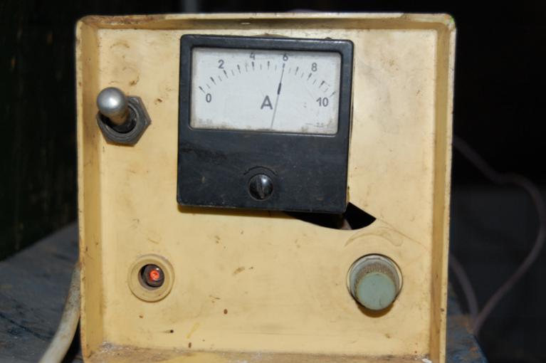

    Источник питания выдающий постоянный ток 12 Вольт, силу тока 4-6 Ампер, как следствие Мощность около 70 Ватт. В моем случае -это старое зарядное устройство для авто аккумуляторов. Предупреждаю, что новые образцы снабжены защитой, поэтому не подходят, можно взять просто блок питания с данными параметрами.

    Электрод-в ведро, каску сверху, при этом МЕЖДУ ЭЛЕКТРОДОМ И КАСКОЙ ДОЛЖЕН БЫТЬ ДИЭЛЕКТРИК, иначе-короткое замыкание. В моем случае-это пластиковая гофра.

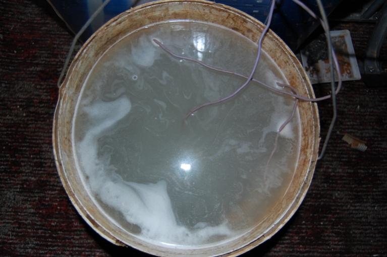

    Включаем источник питания, в моем случае выставлен ток 6 Ампер (у источника есть возможность регулировки). От каски к электроду идут пузырьки-значит схема собрана правильно, если наоборот-Вы перепутали полярность-поменять!

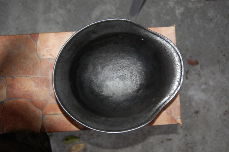

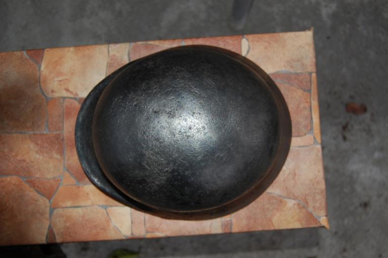

    Реакция самозатухающая, с выделением водорода, если не ошибаюсь. Для каски максимум 24 часа на каждую сторону (наружка, внутрянка). Если ржи мало-можно меньше. Затем щетку на дрель и образовавшийся грязно-серый налет сходит как масло.

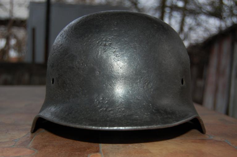

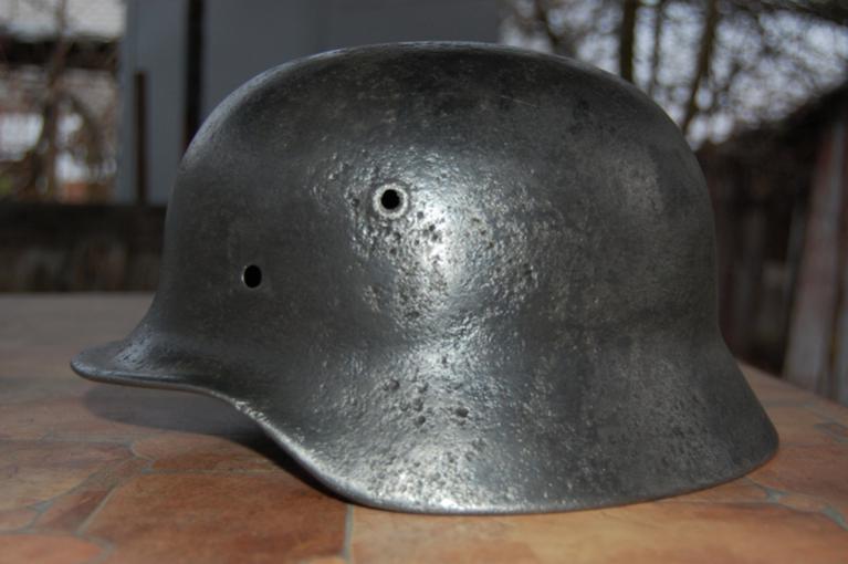

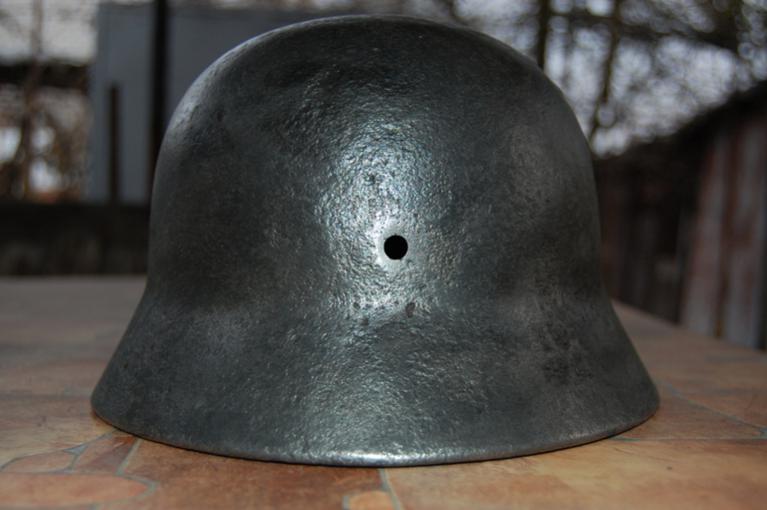

    Результат показываю на немце, так как Халкин еще не "отпарился".
    Клим, ZOLLINGEN, ejnalej та 29 іншим подобається це.
  10. Tamerlan25
    Tamerlan25 Major
    16
    27
    2.565

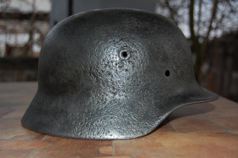

    Еще 3 вида
    General Vlasov, 663, Piasterol та 30 іншим подобається це.
  11. Tamerlan25
    Tamerlan25 Major
    16
    27
    2.565
    Вот вроде и все, по вредности думаю вариант самый безобидный, но все равно-лучше проводить на балконе (проветриваемом), водород все таки). У кого есть дельные советы и поправки, милости прошу тема открыта. С ув.
