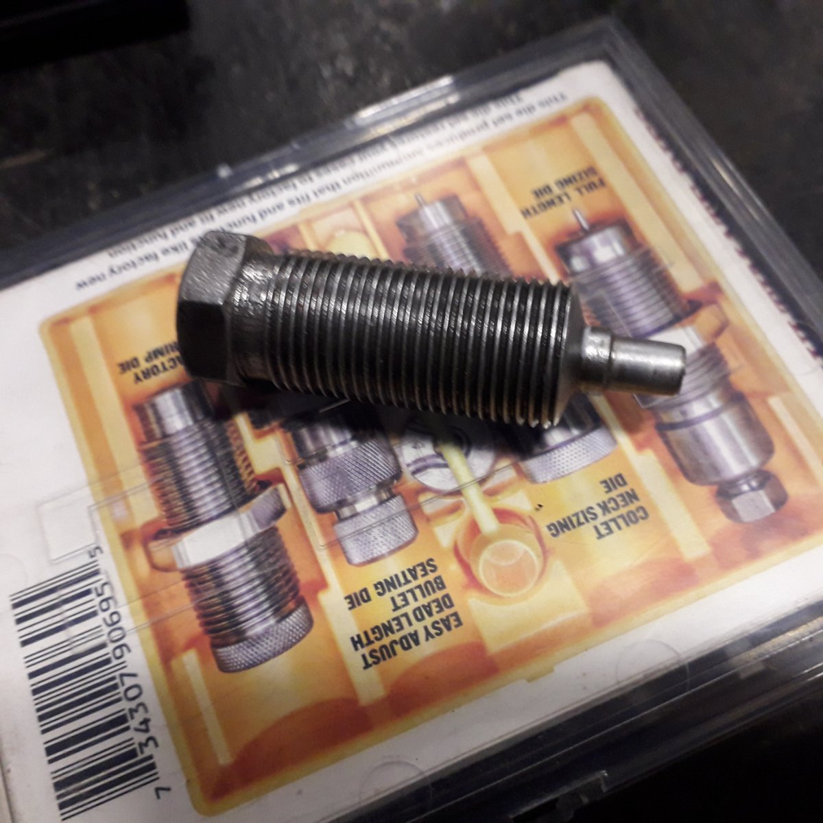

    Вітаю- питання.Хто чим розширяє дульце гільзи перед посадкою свинцевих куль?
    Часом при посадкі куль з полімерною покраскою - зрізає поокриття.

  17. труд-яга
    труд-яга Feldwebel
    369
    Волинь

    А як потім, після посадки кулі привести дульце гільзи до стандартного діаметру? Фекторі крімп? Або фулсайз без горіха-експандеру?

  19. труд-яга
    труд-яга Feldwebel
    369
    Волинь
    16423390638326549187276102884787.jpg Нек сайз без горіха
