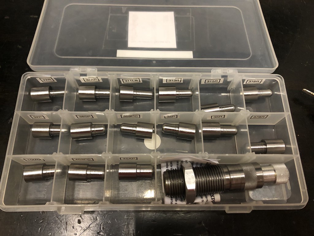

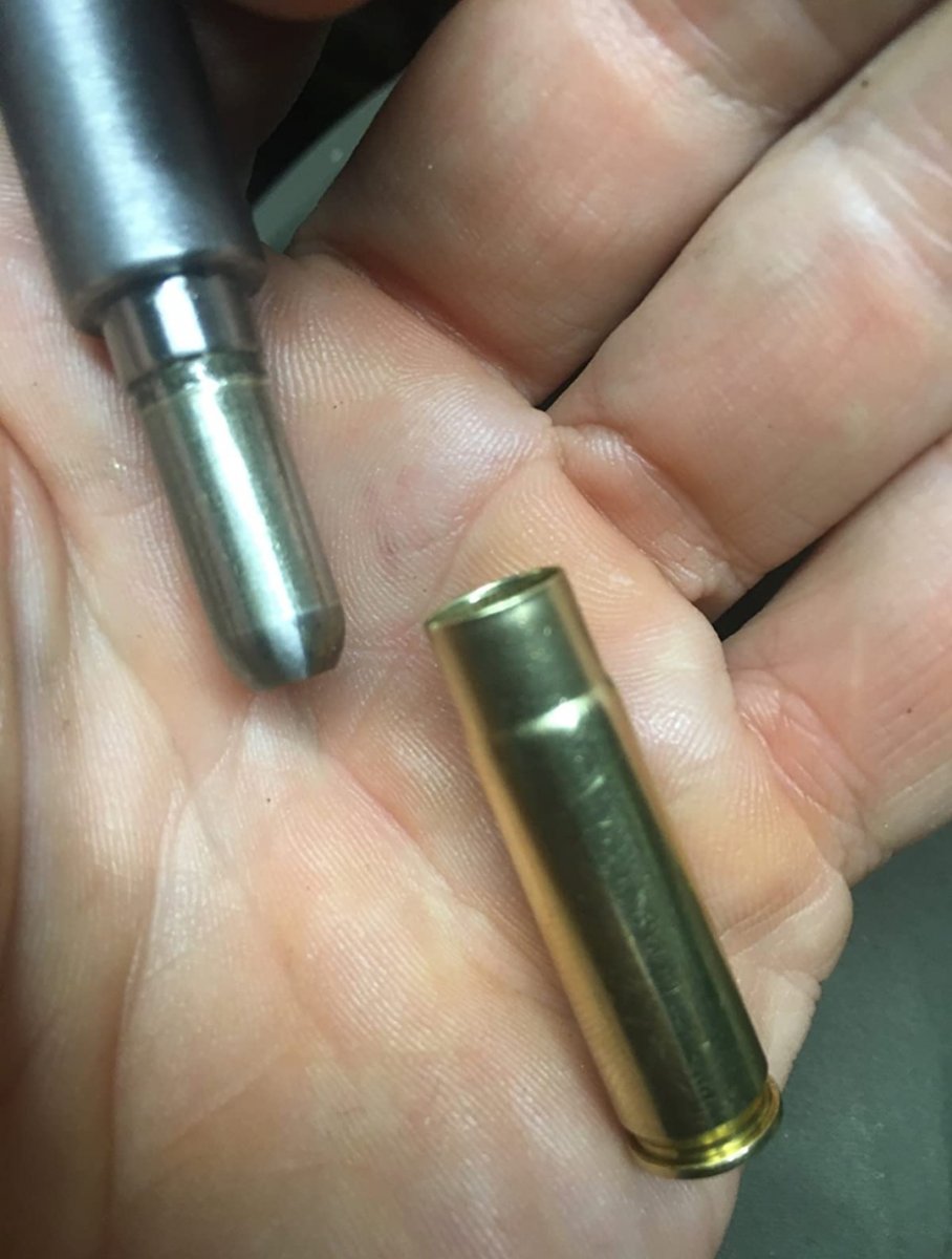

    Если стрелять свинцом, то надо юзать либо матрицу лиман m-die, с мандрелом для свинцовых пуль (castbullet), либо брать в штатах вставку в матрицу лии юниверсал экспандер дай, для своего калибра. Как минимум lee expander надо использовать. Иначе получается вот что
    Lee expander die позволяет хотя бы избежать стрижки, а правильный мандрел еще и обеспечить свинцу равномерную посадку и натяг. Чудес не бывает, и из скс не сделать блекаут, но но кучу пристойную вполне собрать можно и на дозвуке
    Так выглядит мандрел в лимане
    Вот так вставка в сравнении с родными лиишными расширителями, третья справа. Пытался заказать у наших токарей, выкинул кучу денег, плюнул и купил в США.
    Принцип работы примерно такой
    диаметры мандрела для акм/скс 309-313, это позволяет на z15 собрать минутную кучу на дозвуке, если пуля достаточно хороша.

  9. Александр Нестеренко
    Александр Нестеренко Gefreiter
    15
    83
    Харків, Салтівка
    Для предотвращения такого снимаю внутреннюю фаску конусной фрезой.
    akms1974, 007 Стрелок та Норник82 подобається це.

  11. Дима Krite
    Дима Krite Stabsfeldwebel
    783
    Одесса
    Ну релоуд у нас запрещён, но мне как то снилось, что у меня на 300blk свинец в полимере (пуля Гремлина 240 грейн) 0.5-0.7 моа на дозвуке. Соберете?
    Пробовал и мулитулом Лиман, и покупал фрезу с острым углом, не работает. СКСом буду заниматься позже, но на 300blk вставить свинец нормально выходит только с экспандером, как минимум Lee expander die надо юзать. Или у нас разные понятия нормальности.
    Снизу качественный завод сабсоник ( не s&b :D), сверху свинец в полимере.
    Траты... Ну не знаю, матрица ли-экспандер 600 гривен, вставки 400. Кстати ещё советую всем кто много формирует гильз, проверить диаметр расширительной вставки в фулл-сайз матрице. У меня карбидный орех в реддинг ушёл на 0.002"
    Разница с экспандером и без вот. Но это блекаут. Особенно это касается пуль без газчеков ( FB) или flat base
    Vasco, akms1974, 007 Стрелок та ще 1-му подобається це.

  15. Дима Krite
    783
    Одесса
    Я пытался до наших токарей достучаться, чертежи выкладывал, без толку, только деньги и время потерял. Там на 300blk расширение идёт. 306-.310, но их все разобрали. Пистолетные тоже ( но как раз судя по тому, что мне представитель "арсенал молдс" написал, для пистолета их чаще всего и берут. Он вообще удивился, что мы живём без них)
    На акм экспандеры .309-.313
    но есть и .310-.314
    Видимо поправка на советскую точность в изготовлении и износ.
    мне достались только. 309-.313 и то выгрыз с трудом, такое ощущение, что Америка с ума сошла на релоуде, эти штуки везде разгребают, как и другую полезную мелочевку... На пулелейки очередь стоит
    Это сто метров, 300блк но ствол 12,5" и со станка. Я уже убедился, что точнее минуты мне не выстрелить, руки не те)))
    Расширяю полностью дульце и ступенчатая форма экспандера делает горлышко. 306" и вход .310 с небольшим конусом. Удобно
