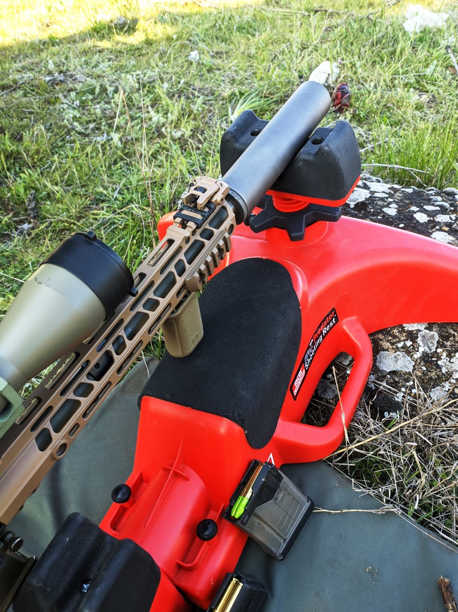

    Ну вот решился и я на 300 блек. После долгих поисков хоть какой то информации так толком ничего не найдя все таки взял Sig Sauer SIG MCX. Ну очень он мне понравился. Настрел пока не большой три сотни до звука и пачка сверх. Все отработало штатно без сбоев. Сначала попробовал старый свой модератор с308-го без разгрузки перезаряд нормальный а вот звук не понравился совсем. Попробовал зеро интеграл совсем другое дело. Сверх звук все как обычно прицелился выстрелил попал а вот до звук куда интересней друг по увличению говорит калибр для ленивых здесь сто метров как с308-го пятьсот только бегать никуда не надо. Вобщем патроны уходят конкретно а чтобы понять и подружится с этим калибром нужна не одна сотьня стал вопрос с самокрутом посоветуйте пожалуста какие матрицы лутче взять чтоб под простую пулю и под свинец работать без заморочек.

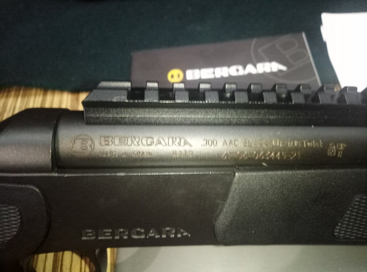

    Новинка, штуцер Бергара ВА-13
    GREMLIN 0013, oleh.tsv, Yuber та 2 іншим подобається це.
  8. Jurgen-m
    Jurgen-m Stabsgefreiter
    40
    81
    222
    Украина, Киев
    Завезли таки? Два года им трындел, как только эта "Бергара" вообще появилась у нас. Карабинчик помещается в рюкзак, лёгкий, ято пушинка. С банкой не длинее чем обычный карабин с 18"стволом. Но... стрелять надо уметь. Это даже не Ruger American, тут второй так быстро не зарядишь. Зато влезут любые пули, которые только может закрутить этот ствол... И заряды на пистолетном порохе тоже ок.

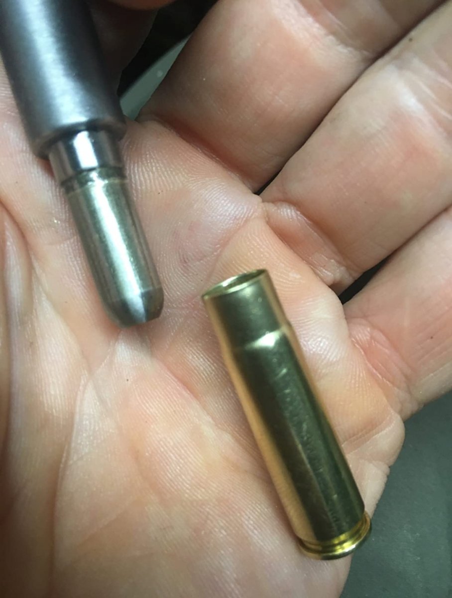

    Забрал вставки-расширители под 308/300 блекаут и тут же разослал всем заказавшим. Ну что сказать, визуально, конечно, красота - родные от Lee сильно уступают в материале и качестве изготовления. Судя по всему в США их делает где-то одна фирма, а продают несколько под своей маркой. Заказывал на арсенал молдс, и их дважды возвращали обратно, просто из за коробочек с эмблемой в виде ар15:mad:
    Вставки в калибре 223 и пистолетном забрали сразу же наши РССшники, осталось две под акм, там тоже много любителей свинца в полимере:D Размер нашей вставки .306“-.310" что по идее обеспечит правильный натяг и конус для посадки без повреждения покрытия пули.

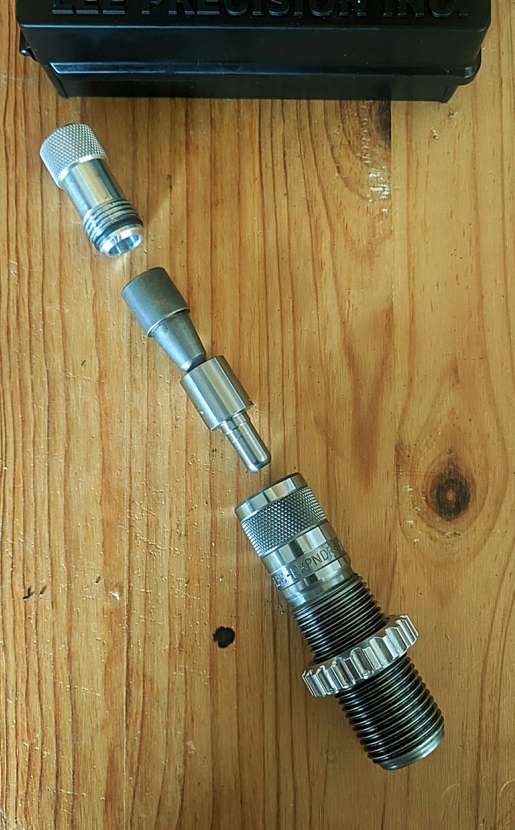

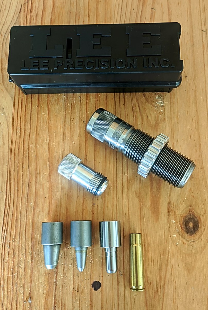

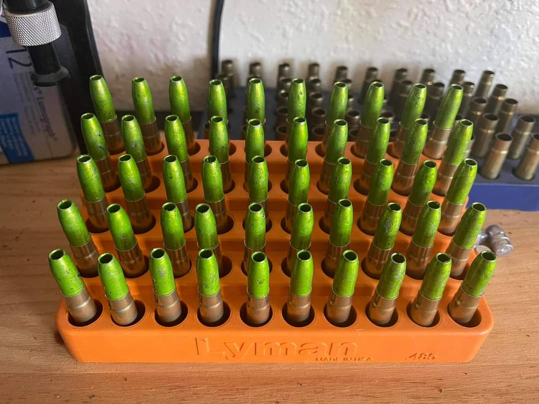

    Да, вообщем снилось мне как-то, что была у меня матрица лиман м-дай, и мандрел к ней, для "кастбуллет", что в переводе - наши любимые литые бульки) Стоило оно дофига, чет под 70 долларов, и были нюансы по длинне матрицы под калибр 300 blackout, но работало хорошо.
    Фото нашел в интернете, потому, что релоуд у нас запрещен
    Но потом в мой сон пришли наши злобные спецназеры с натовскими зигами, и отжали матрицу) Купил я тогда во сне матрицу лии нек юниверсал экспандер дай, и начал открывать горлышко на конус, работает нормально, результат улучшился, но все равно чувствую - не то... А матрицу лиман м-лай найти с нужным мандрелом, как в лотерею выиграть. Начал я думать и искать, и нашел чертежи вставки в матрицы лии, хорошего правильного экспандера,начал бегать по токарям, но проблема в том, что трезвого токаря и во сне не найти, выкинул больше ста долларов, но хорошего результата так и не получил. Вообщем нашел в Америке несколько контор, которые торгуют этими вставками и попробовал купить. Вышло только на арсенал молдс, причем качество изделий нуууу очень понравилось.
    Сразу был прикол с пересылом, ибо с американской таможни вернули назад, из-за эмблемы "арсенал молдс" хотя вроде вещь и разрешенная, но страшная картинка на коробочках, и вообще с таможней не спорят...
    Вообщем приехали эти штуки разных калибров, разошлись по владельцам, и стал я во сне гуглить и читать, как этим пользоваться правильно, и хотя способ самый правильный не самый быстрый, но если выйти на поток - кажется он разумный.
    Красиво смотрится новый мандрел, сразу видно разница в материале и обработке )

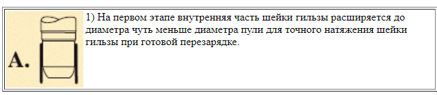

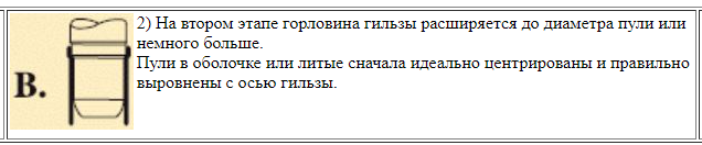

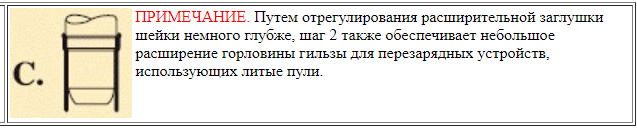

    Теперь по настройке, я бы не слишком раздирал дульце гильзы - вы должны все увидеть и почувствовать сами, если гильзы одной длинны - то проблем не должно быть в принципе после настройки
    ice_screenshot_20211211-174844.png - Этот диаметр у нас .306" и он обеспечивает идеальный на мой взгляд натяг для пуль Гремлина, заводских, и оболочки
    ice_screenshot_20211211-174934.png - этот диаметр у нас .310" и надо помнить про то, что внутри с гильзы должна быть снята фаска, хотя повредить закаленный мандрел вряд-ли выйдет, даже биметаллической гильзой...
    ice_screenshot_20211211-175020.png - в этом моменте надо быть осторожным, чтоб не переусердствовать.

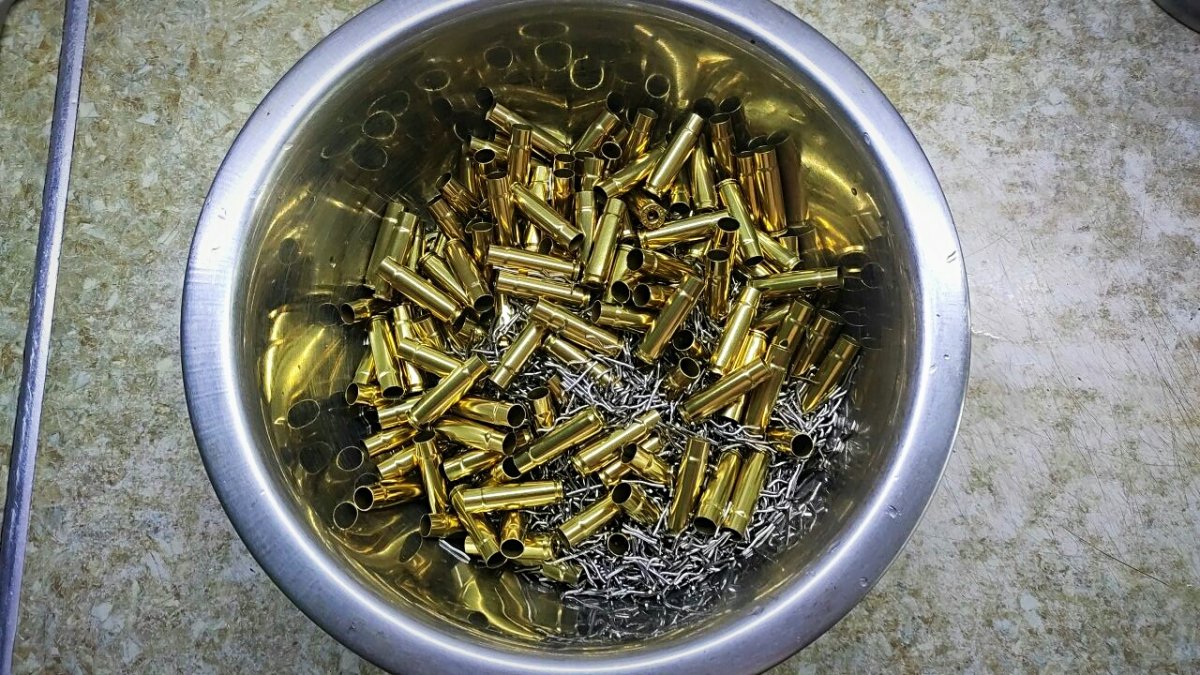

    1) стреляные гильзы декаплю универсальной матрицей лии, не люблю сайзить грязные гильзы в хороших матрицах
    2) мою в мойке барабанной с пинами, у меня отто-мото, у буржуев франкфурт) Думаю пофиг как мыть, важен результат, и мыть надо БЕЗ капсюля, и моет лучше, и сохнет быстрее...

    5) ставим матрицу lee neck expander die с настроеным мандрелом и по свеже смазанным гильзам формуем дульца

    и дальше по плану, заряд тонера, (помним по навескам: сверхзвук-дозвук-трансзвук, кто не помнит - ищем в теме))) Затем установка пули - единственное, что уже не будет срезать с нее покрытие полимерное, и посадка будет очень равномерной. Я уже даже стал юзать пули без газчеков - и тоже не находил на них повреждения покрытия. Такие пули в полимере тут делает Гремлин, мейд ин юа, остальных мастеров пока не пробовал, очень много работы, да и результат на этих очень устраивает.
    8) После посадки пули, нужно вернуть гильзу в прежний размер, я пользуюсь матрицами реддинг, там есть кримп, но настроен он ровно на минимум, практически только возвращает дульцу гильзы родной размер - еще ни разу не было проблем или вылетевшей пули при стрельбе в п\а, если конечно нормально настроена глубина посадки пули в нарезы.
    Многие забугорные коллеги делают это лиишной кримповой цанговой матрицей, но без фанатизма,свинец мягкий, сидит плотно с натягом 0.002" и можно переусердствовать. Любопытный нюанс у американцев поймал на форумах, если пробовать расширить горлышко уже капсюлированной мытой гильзы, еще и без смазки - может застрять за счет вакуума, или выдавить капсюль воздухом, эффект поршня. Потому лучше проводить эту операцию заранее или, если запас капюлированных гильз уже лежит, по крайней мере вдумчиво и осторожно.
    Ну и в принципе все, для некоторых слишком много операций, но по факту - не напрягает... ну и субмоа куча дозвуком в полимере, еще и тяжелой пулей это очень приятно, жаль что релоуд запрещен и нам все это только снится. Все фото с тематический забугорных форумов, всем удачи и метких выстрелов!)
