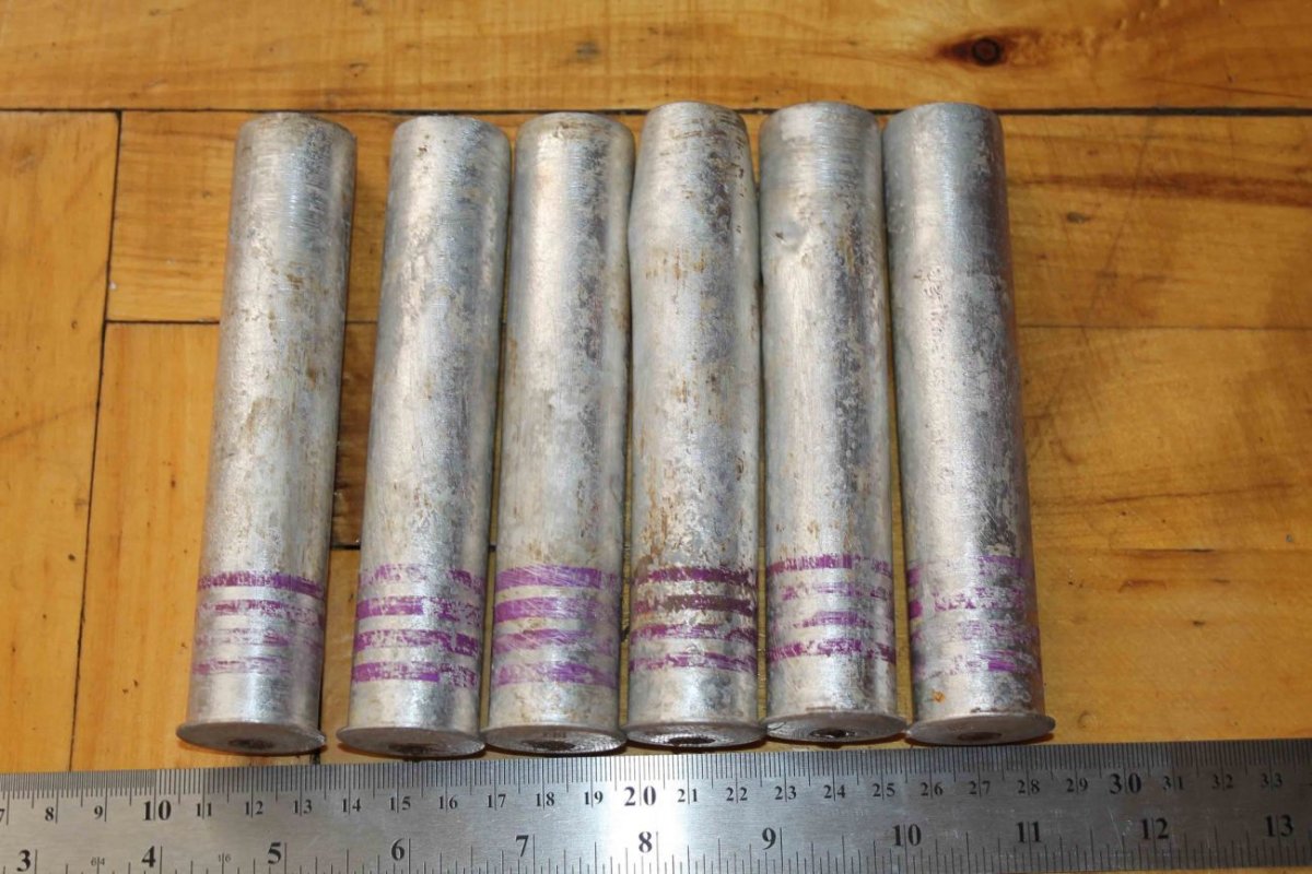

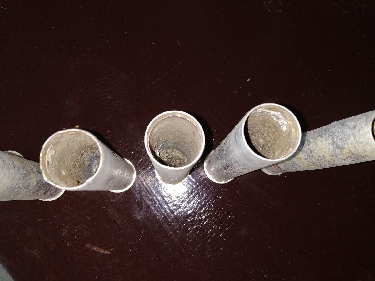

  21. 1csp1
    1csp1 Stabsgefreiter
    490
    Вот они!!! Видно даже алюминиевый контейнер, хотя в наших паронах он тряпчаный!!!

  23. 1csp1
    490
    На фотке посмотри!!! Это те что ко мне попали до раскурочки из них два мятых но это не проблема калибром все ровняется!!!

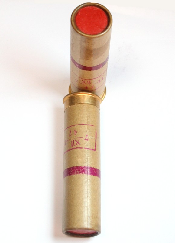

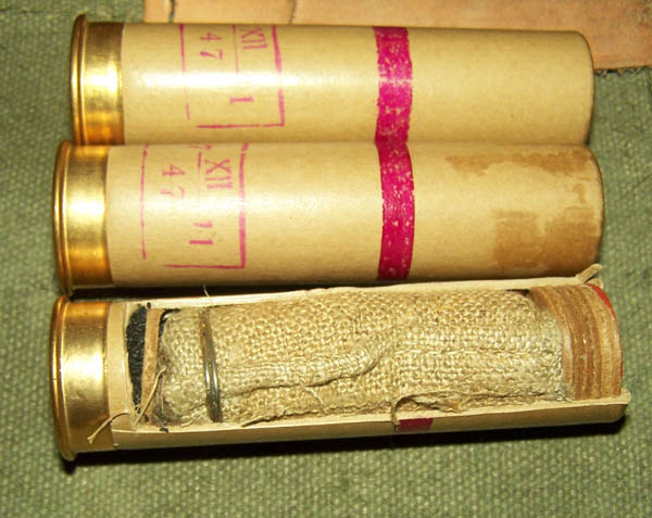

  24. 1csp1
    490
    А это наши красного дыма!!!

  25. Yuber
    Yuber Leutnant
    6.293
    г.Днепр
    Ну, во-первых, мы с Вами на ты не переходили, во-вторых, прежде, чем задавать вопрос, я внимательно посмотрел фото. В какой именно из представленных на нем трех гильз, видно алюминиевый контейнер?
  26. 1csp1
    490
    Понял !! Молчу!!! Общайтесь дальше!!!
