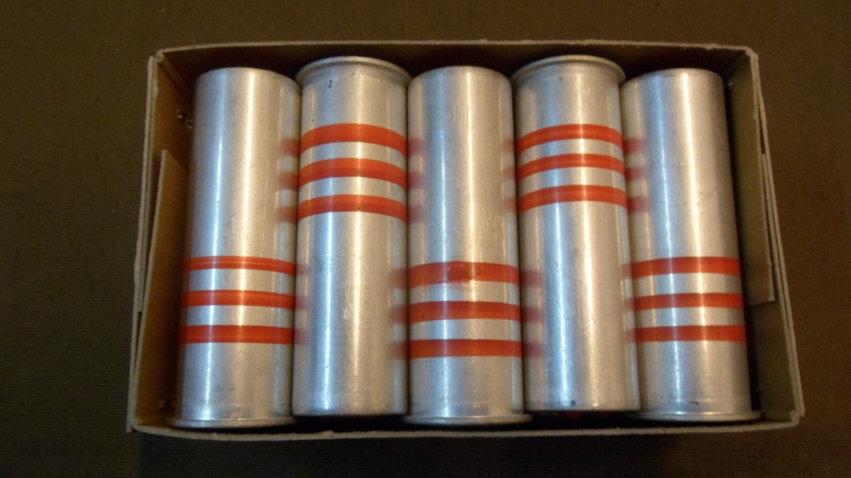

    Интересно сравнить параметры немецких гильз с современными алюминиеаыми гильзами 4-го калибра, в которые снаряжают осветительные выстрелы, которыми торгует Ствол по цене 100 грн.
    Диаметр тела этих гильз 26,5мм, толщина стенки 0,6мм, диаметр ранта 30.5мм, его толщина 1,7мм.
    Высота обоих гильз 80мм

    Посмотрел тут на досуге цены на сигнальные патроны 4кал. в Чехии. Немного при..уел.
    Снаряженные сигнальные патроны 26,5мм в алюминиевой гильзе стоят там 25-30 крон. В пересчете на наши это 30-35грн. По-ходу это в ТРИ(!!!) раза дешевле, чем на нашем рынке. Веселый профит!
    Signální střelivo 26,5mm červený déšť - krátké
    • [​IMG]
    Naše cena:
    25 Kč
    20.66 Kč ( bez DPH)
    __________________________________________________________________________________
    Katalogové číslo:0331
    [​IMG] [​IMG]
    CENA
    VČETNĚ DPH: 30,00 Kč
    Спасибо Диггеру! Опять направил в нужное русло!
    30 - не 100! Пусть с доставкой патроны в 50грн обойдутся. Это все равно нормальная цена! В два раза дешевле, чем у нас. Почему б и не погулять?
